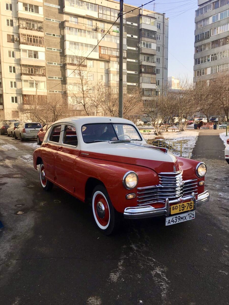

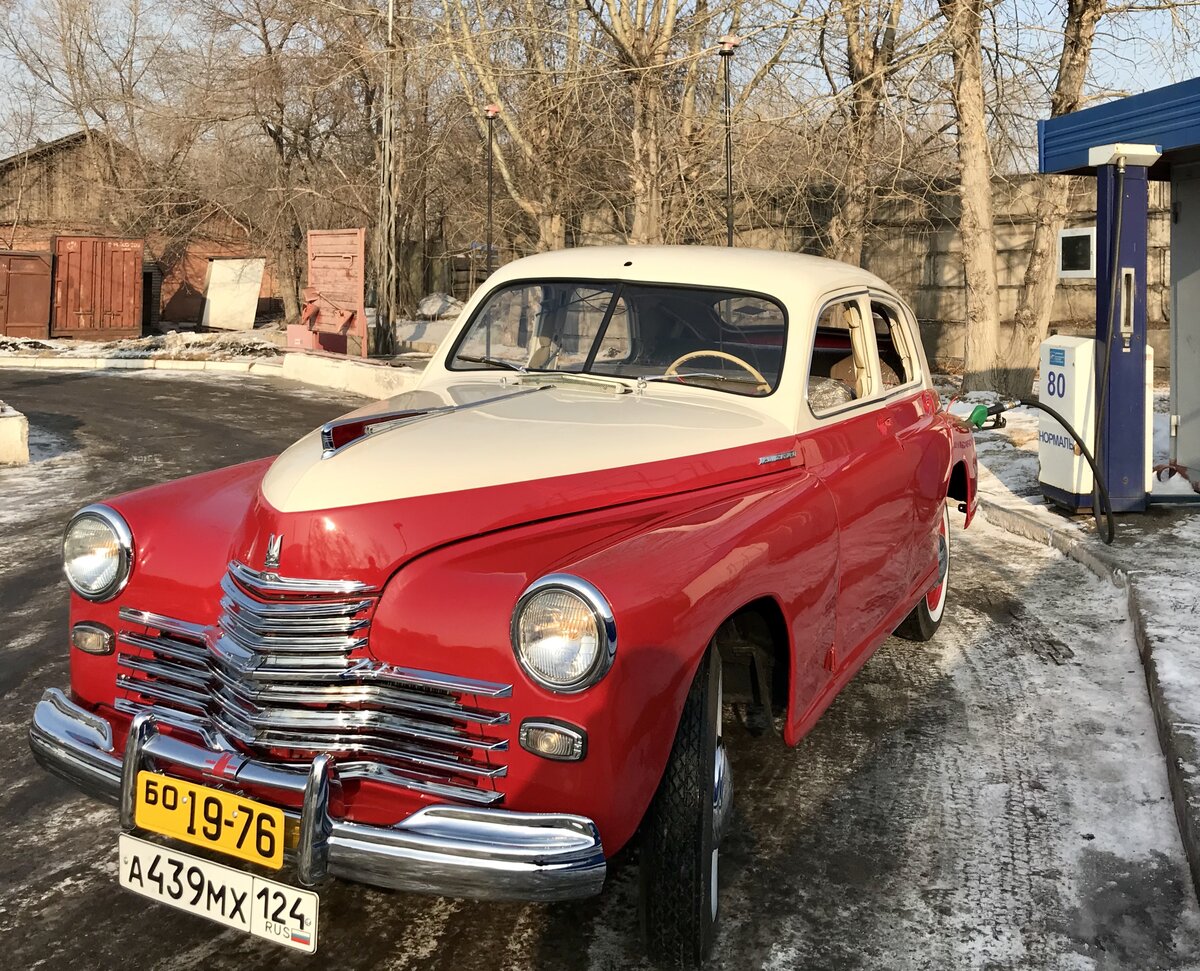

Сегодня первый выезд в город и в люди! Наездил 23 км!
Супер, море эмоций, на лицах людей улыбки, бесконечные приветственные сигналы и большой приветственный палец!
На улице -5*С.

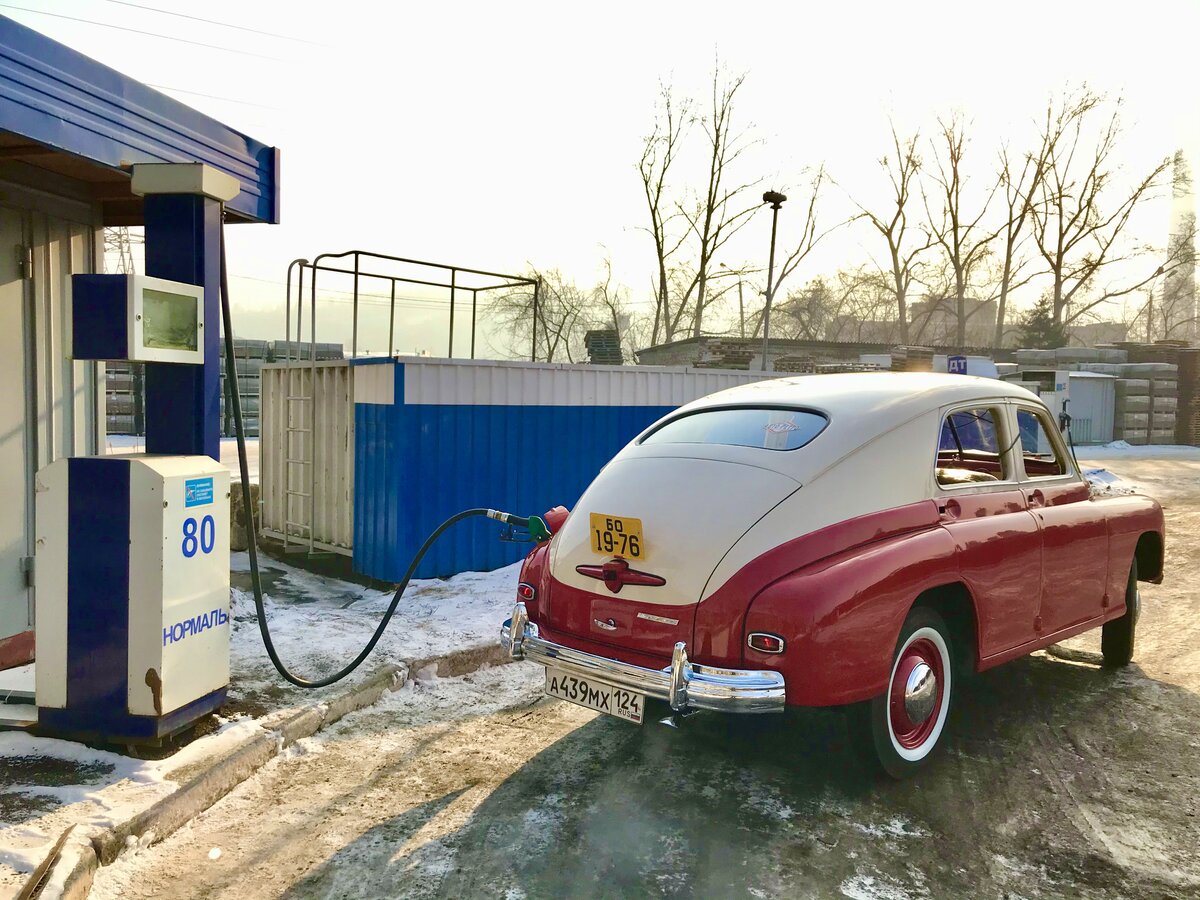

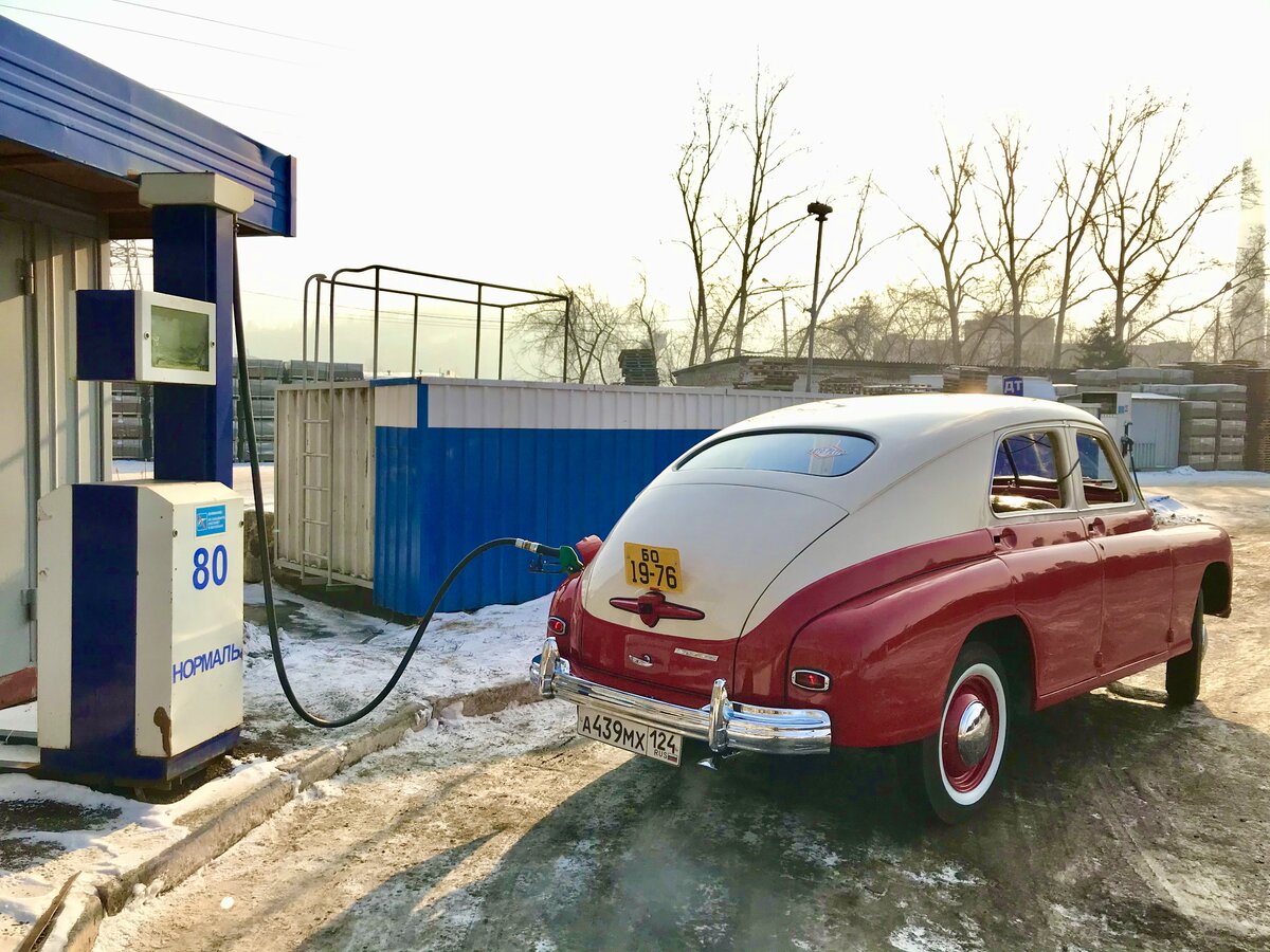

ОГО! У вас еще 80 бензин есть!
У нас в Мск и МО уже давным давно днем с огнем...нетути.
3 652
6 051
Есть при заправках на авто транспортных предприятиях, я был удивлен что на заправке ТРК не стрелочная . На стандартных городских нет.

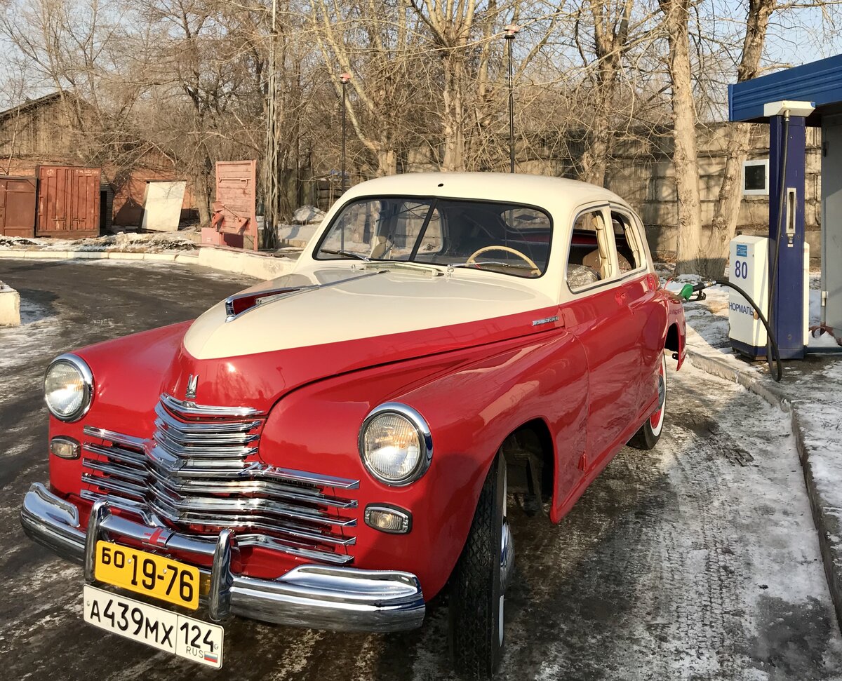

Отличная работа! Как же вы без стекол? Первые ощущения запомните, далее когда всё отрегулируйте всё будет комфортнее,и зеркала не помешают,а то как на велосипеде)))

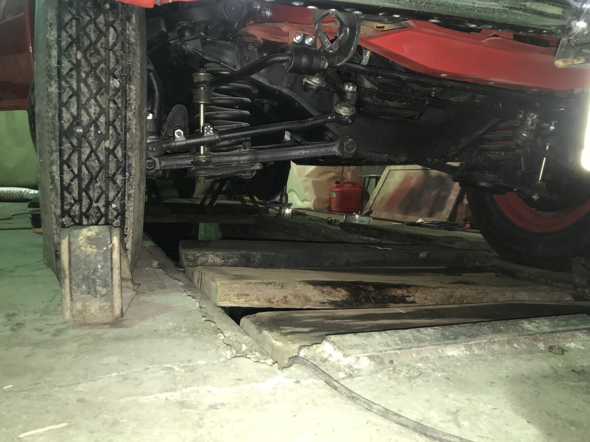

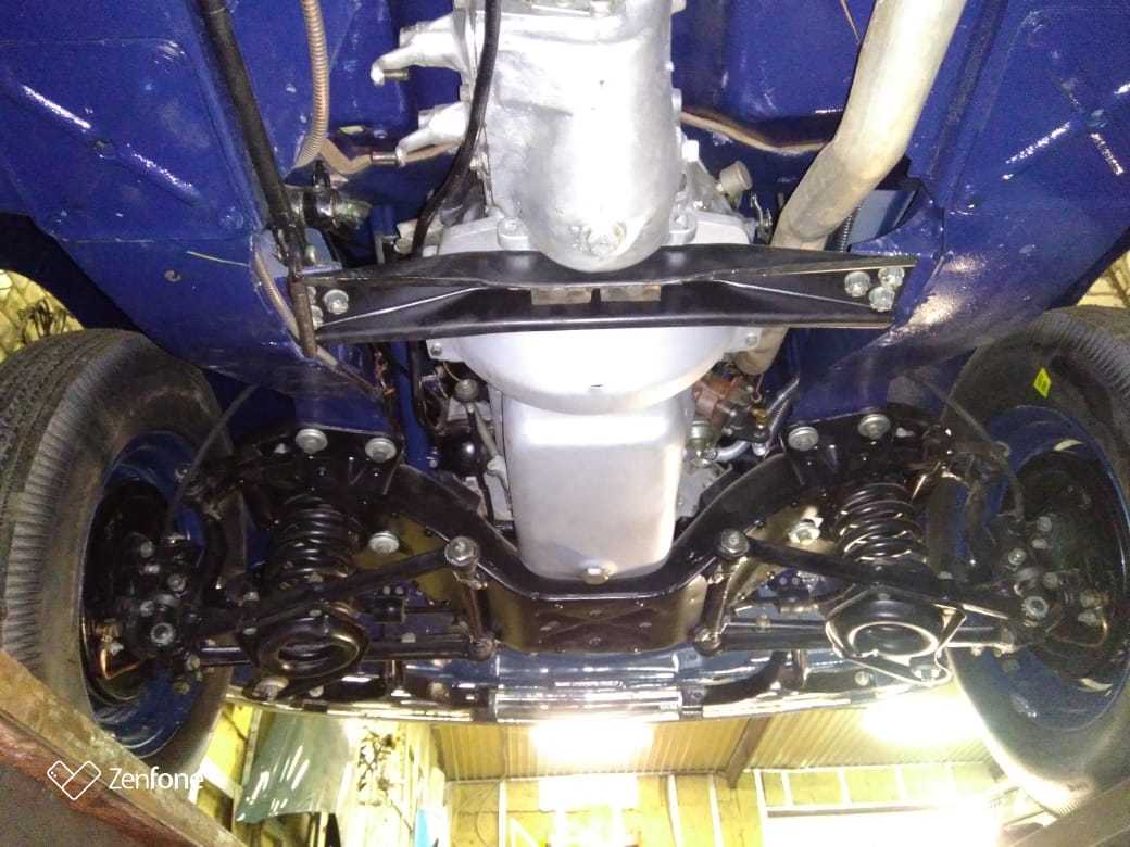

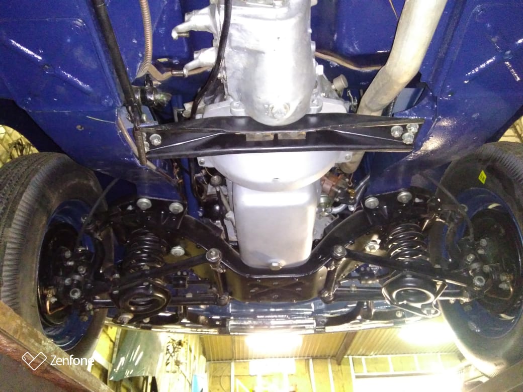

Нижние рычаги подвески горизонтальны асфальту?

А я и внимания не обратил что он без замков и стёкол ! Это как же ему покататься хотелось 😄
3 652
6 051
Не, надо головой крутить как летчик истребитель во время войны ! :)
3 652
6 051
Печка теплым в лицо дует, так как ободки «деревянные» ещё не стоят. :)

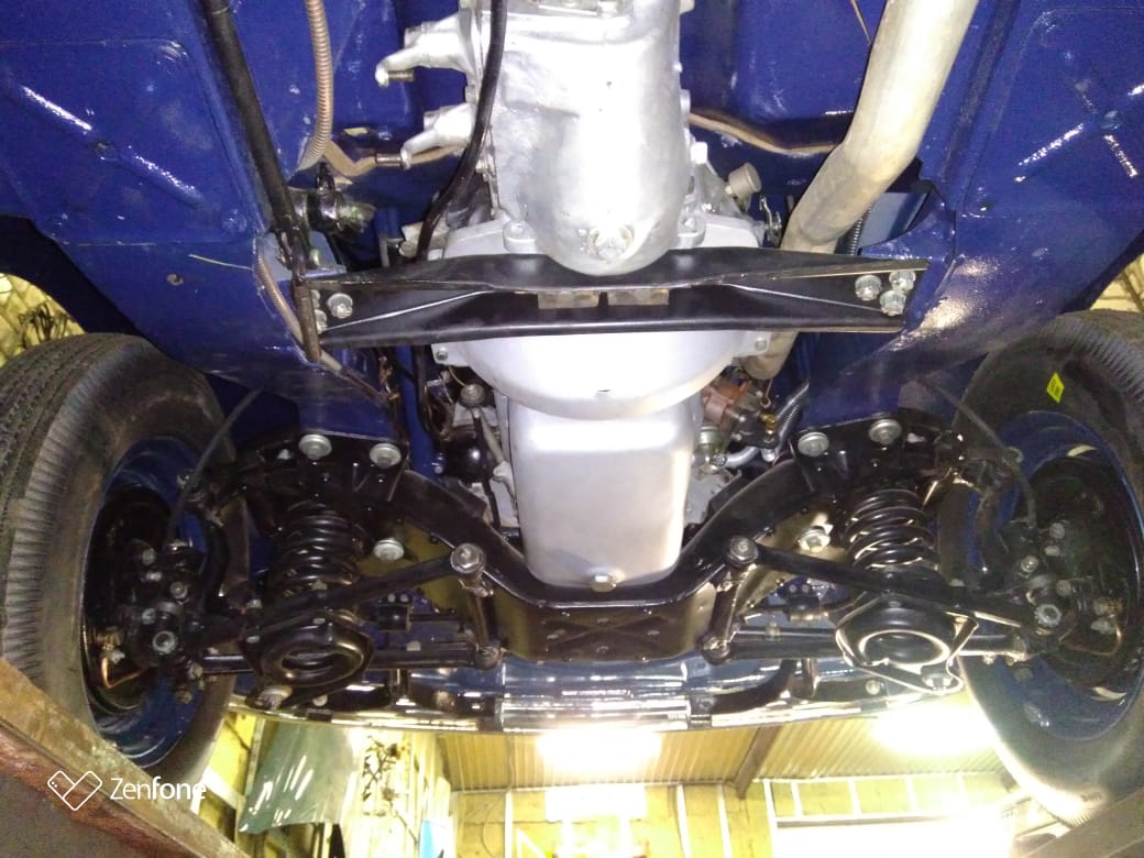

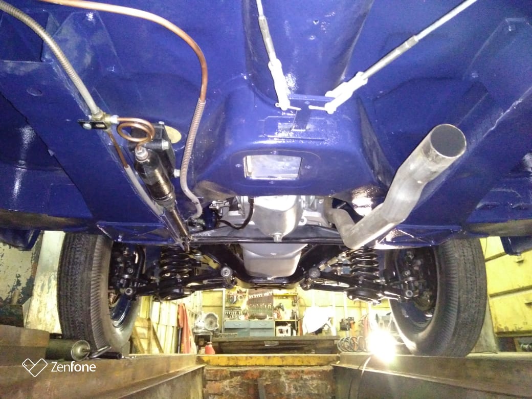

Коллеги :) !
Есть у кого нибудь фотография как правильно проходит трос ручника вдоль КПП, над поперечной балкой и далее?
У меня за него задевают тяги переключения КПП. Хочется правильно сделать.
3 652

Константин VSH
03.08.2009
758
938
Поэтому и высокая,я на своей виток пружины срезал чтобы выровнять, просто после нескольких поездок зад опустится,а вот перед нет. Поездите и увидете что лучше.
