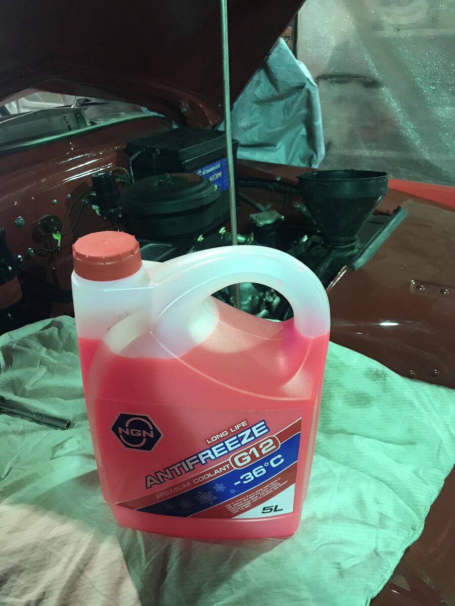

Вопрос знатокам: если залью в систему охлаждения антифриз G12 вместо воды при отсутствии расширительного бачка чем грозит?
Лишний антифриз при увеличении температуры и объема удалится через пробку и я просто немного уровень потеряю в радиаторе? Или?
Просто надо перегнать машину в бокс где я не уверен с его отоплением, а заливать сливать воду не будет возможности.

У Победы верхний бачок большой, считай как расширитель, много не потеряешь. На крайний случай одень кислородный шланг и опусти в пластиковую бутылку до дна.

На холодном моторе залей, что бы трубки скрыло на пару сантимов, прогрей, до рабочей, чтоб радиатор весь прогрелся и долей на пару сантиметров не доходя пробки.

Я одевал шланчик на трубку и маленькая бутылочка в низу. Можно придумать металлический контейнер чтоб в глаза не бросался. В принципе если трубка в жидкости то при охолождении будет затягивать обратно.

Я наездил летом 1 тыс км на антифризе без расширительного бачка трубочек и бутылочек . Всё отлично и так !

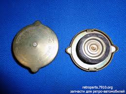

Так клапан на крышке не должен это дать сделать! ? Слив же выше его!

Клапан от давления открывается и Тосол идёт в трубку . У жигулей также.

Как бы все радиаторы дышут, большая тарелка на выпуск лишнего, внутри малая на впуск
Лишнее сольется, потом периодически смотри, проверяй

Да просто нужна тара,чтоб не на землю антифриз выливать. Наполнилась, снял ,долил обратно.
У меня так на 426 ом так сделано, бутылка нольпять и шланг сквозь пробку.
