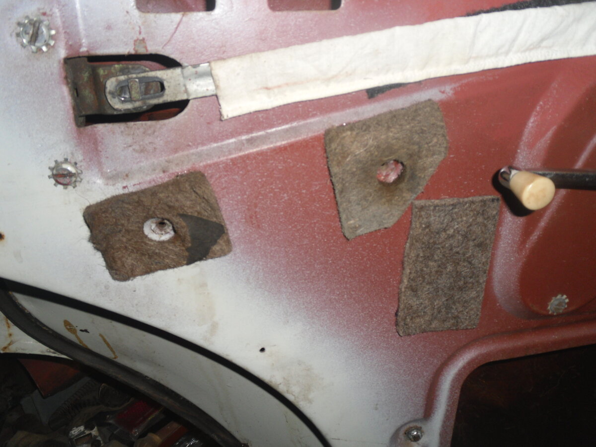

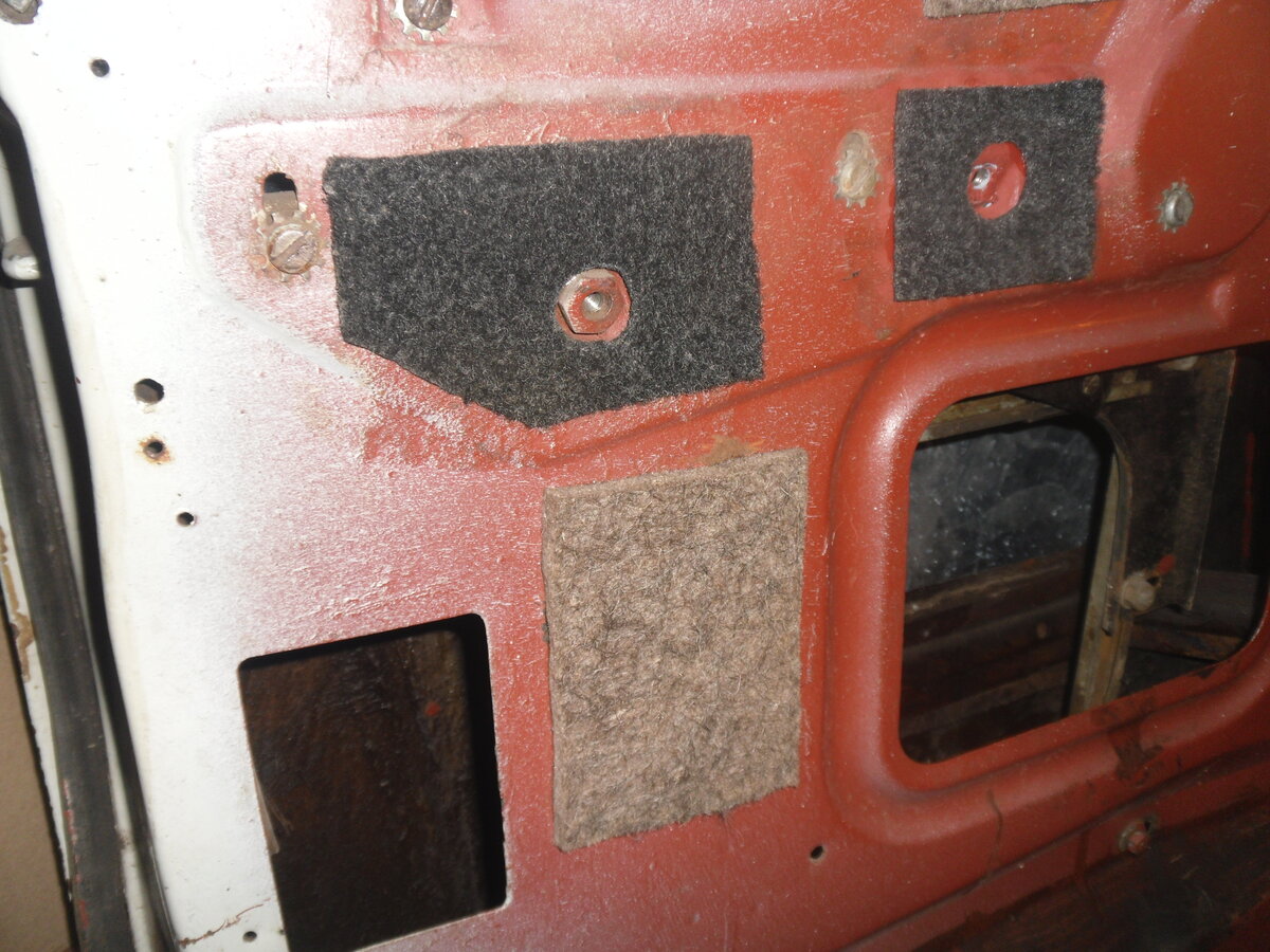

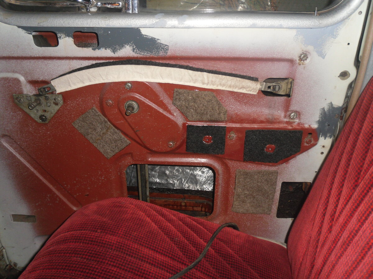

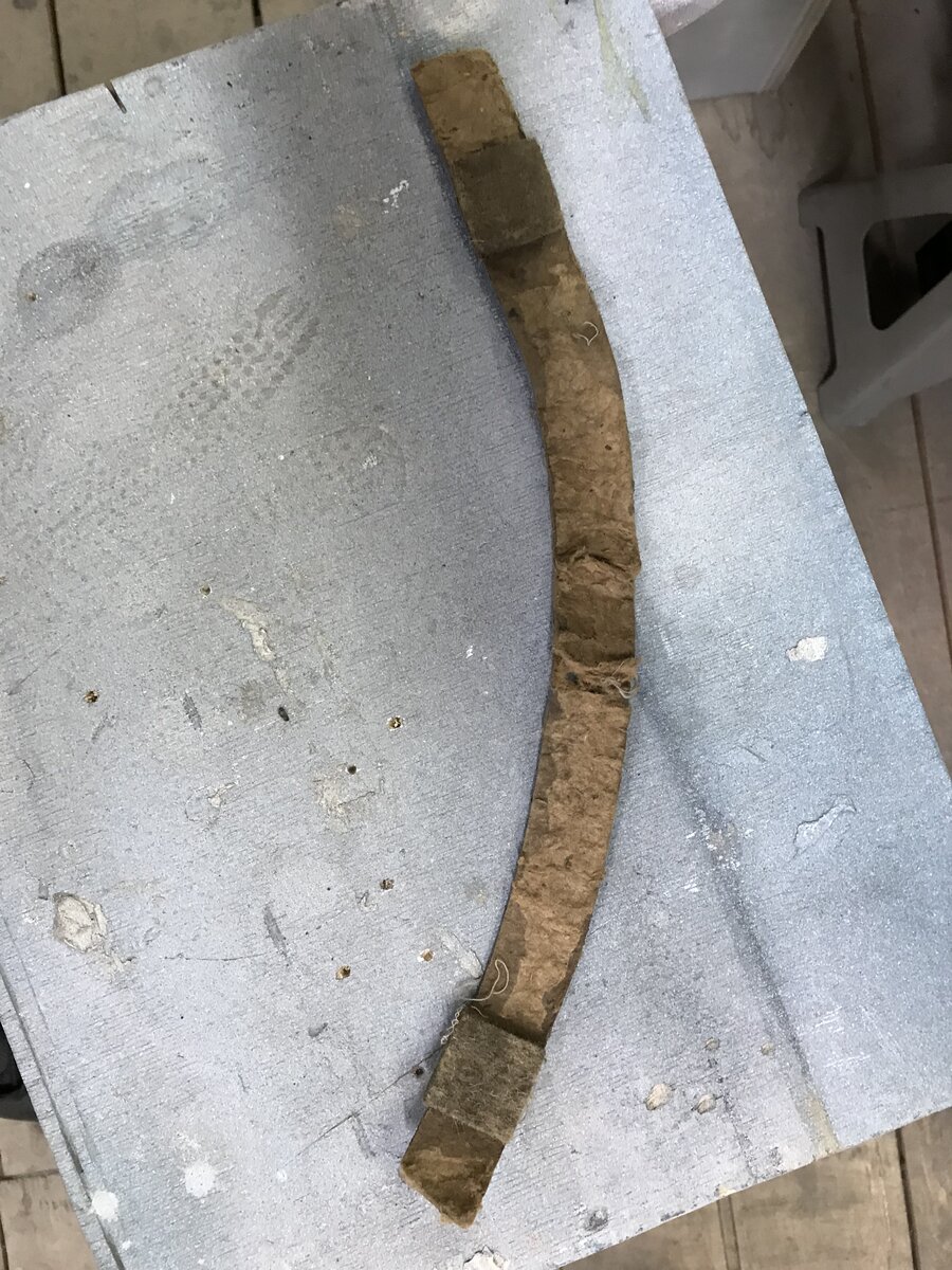

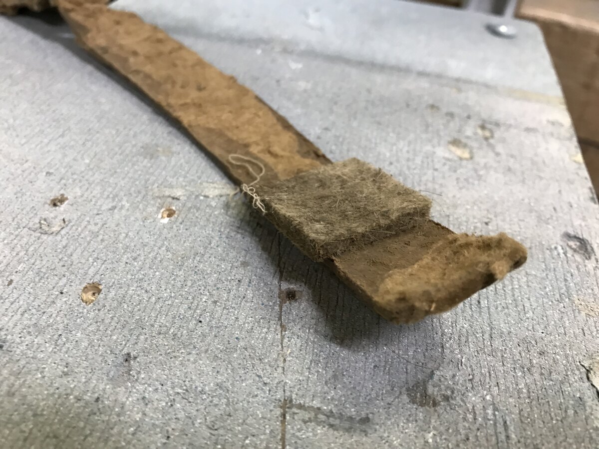

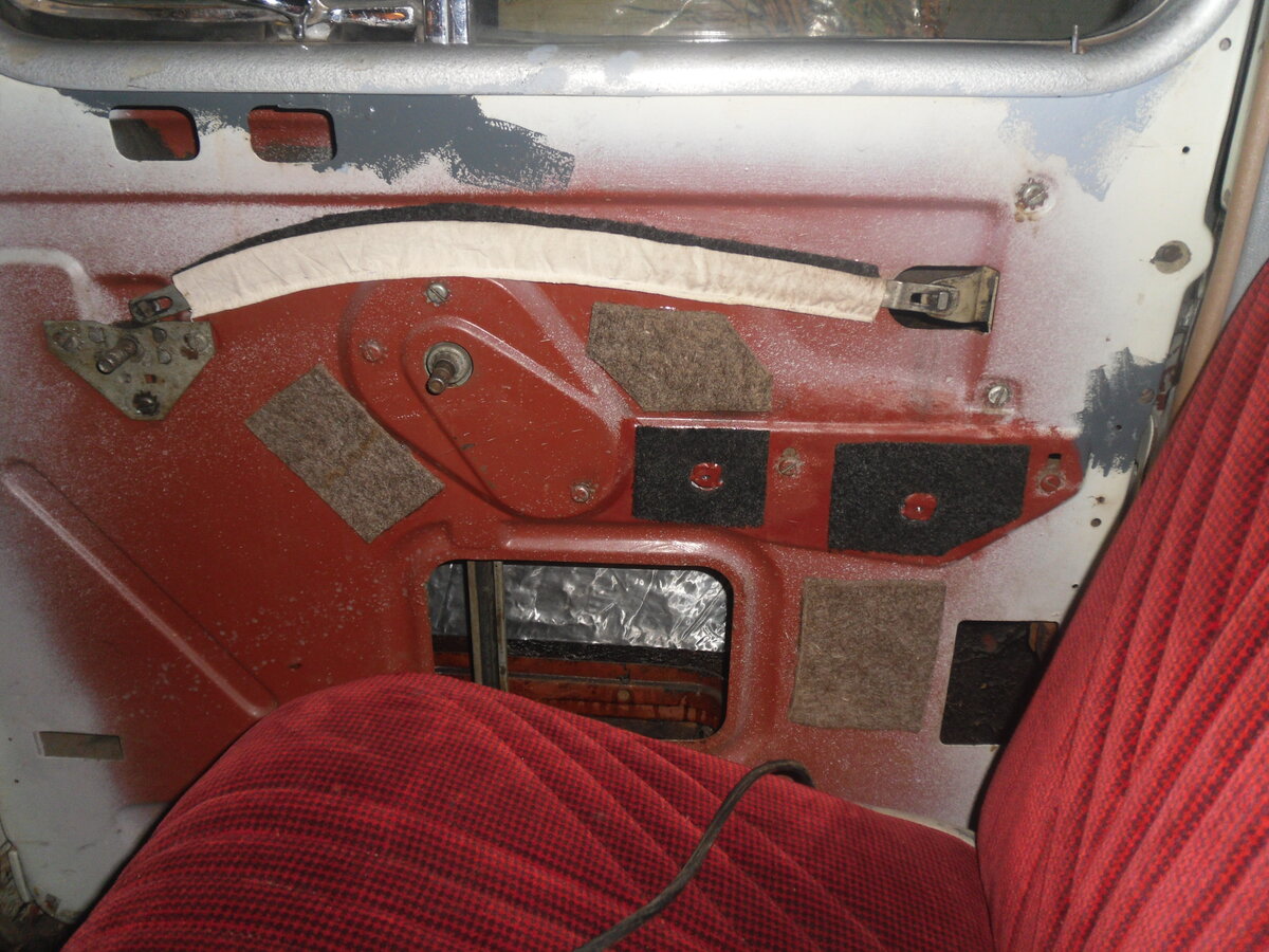

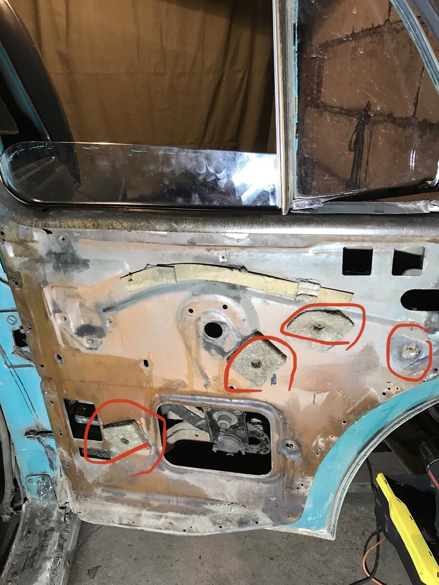

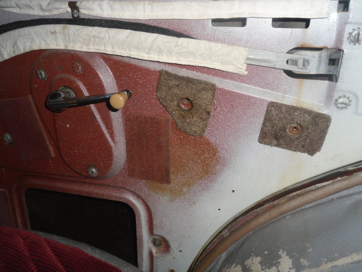

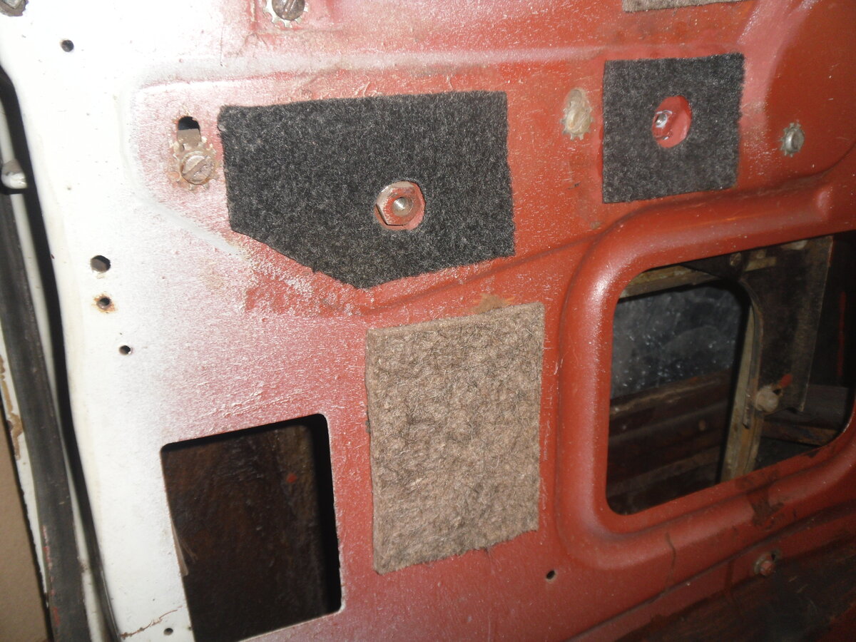

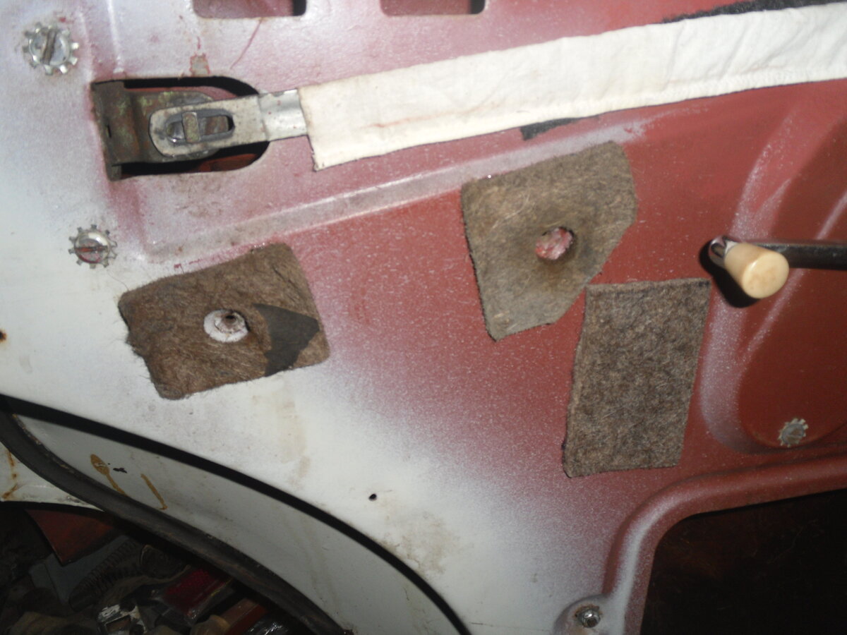

Конечно терпит! Собираю информацию! Так как на фото разных дверей по разному!

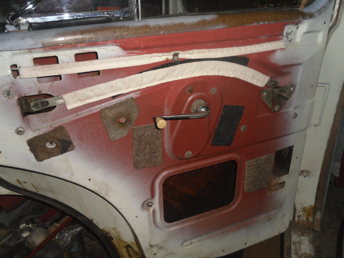

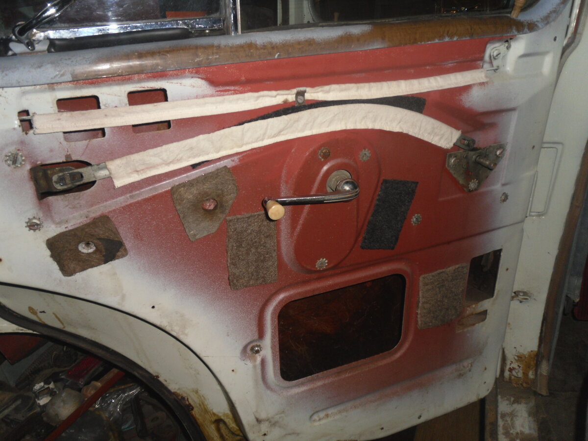

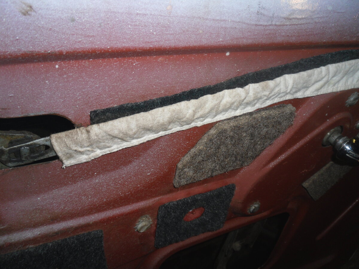

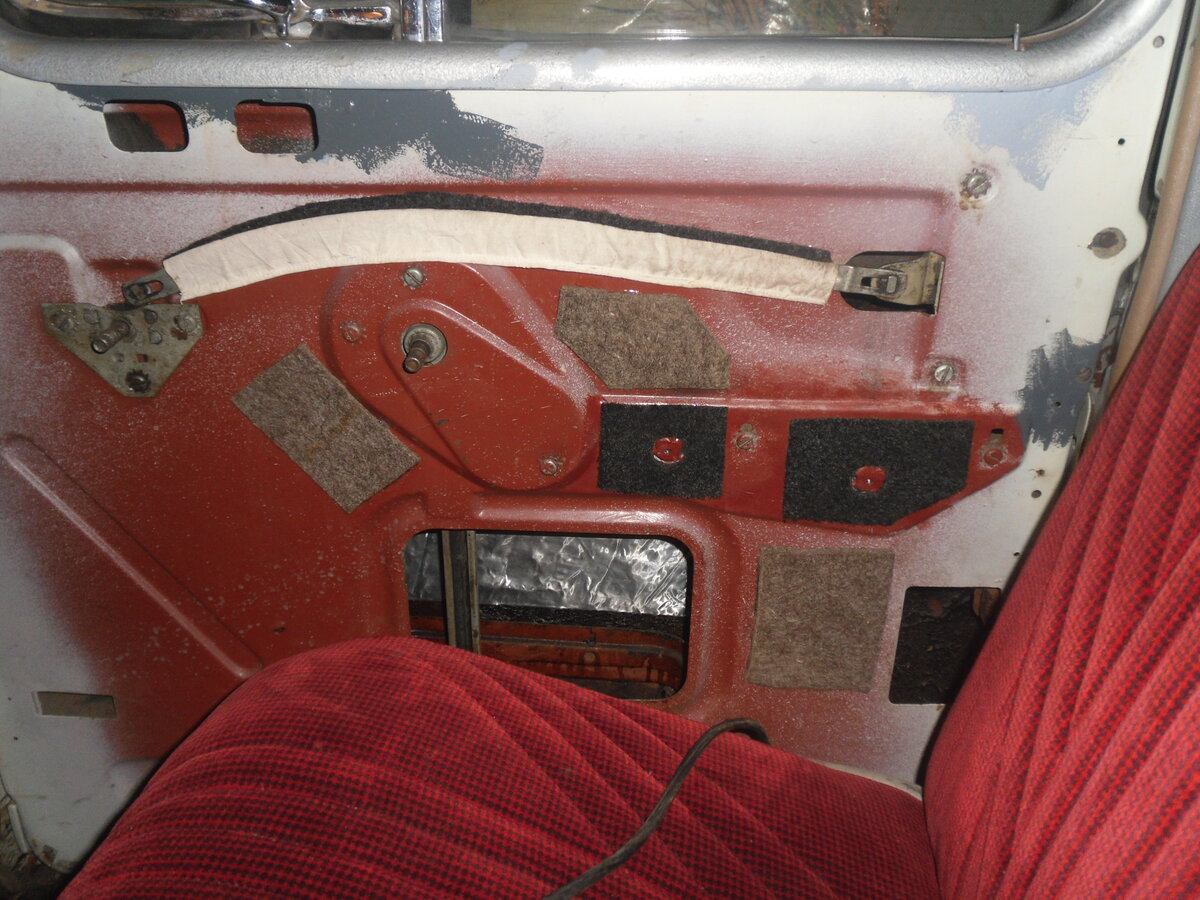

Вот моя задняя перед разборкой, на ней вообще фанерка под тягой замка двери проложена и видно что не кустарного производства:
все правильно, только не фанерка, а плотный картон, а на нем два войлочных квадрата.

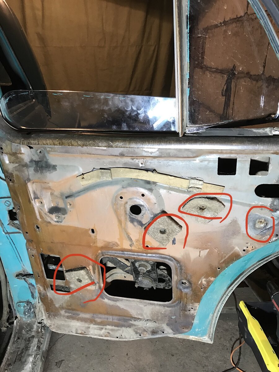

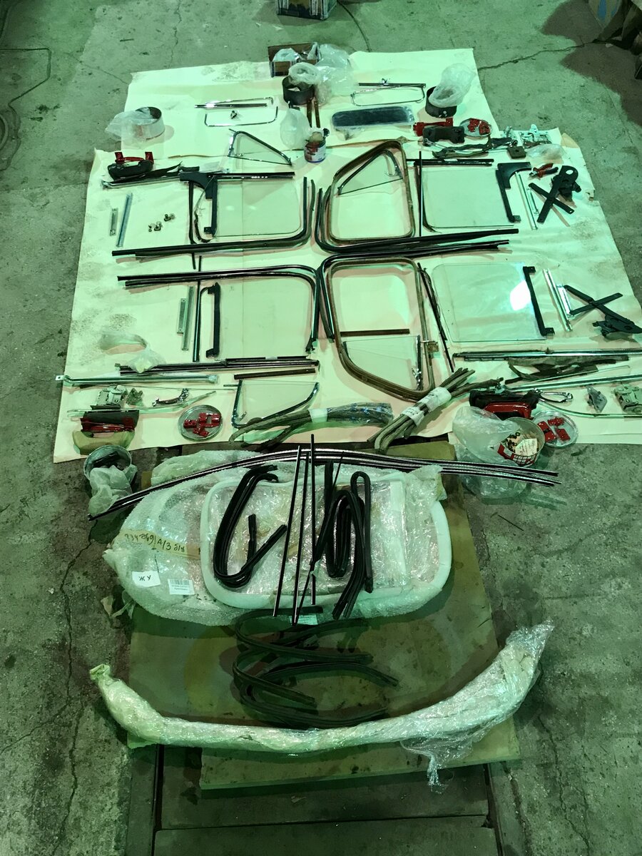

Хорошо когда гараж пустой! Разложил комплектующие дверей по своим «дверям». Удивительно, что тихим храпом у меня оказался куплен весь комплект бархаток!! Думал что не все есть в наличии:

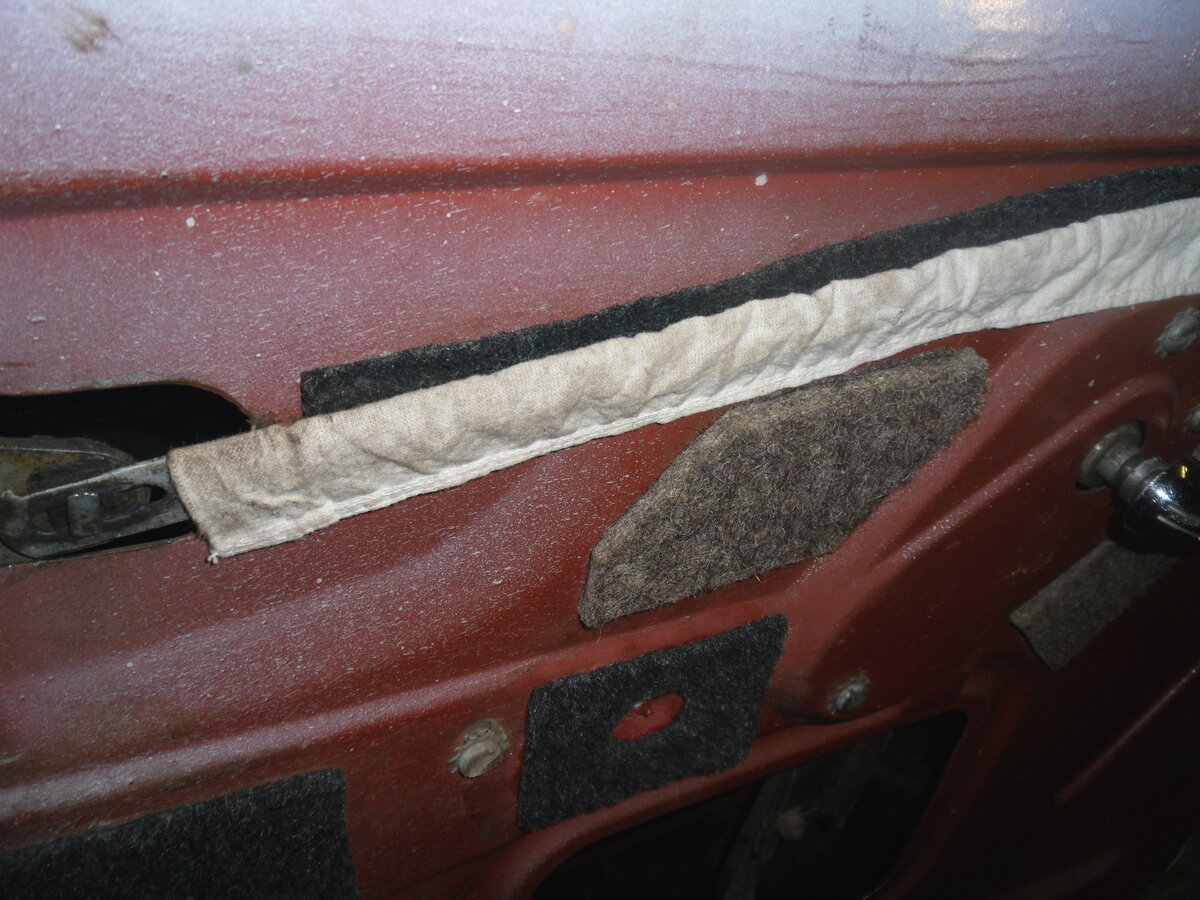

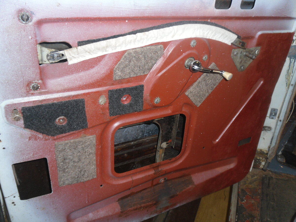

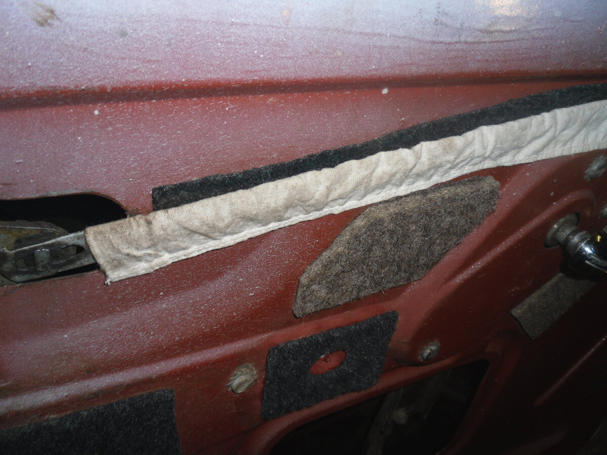

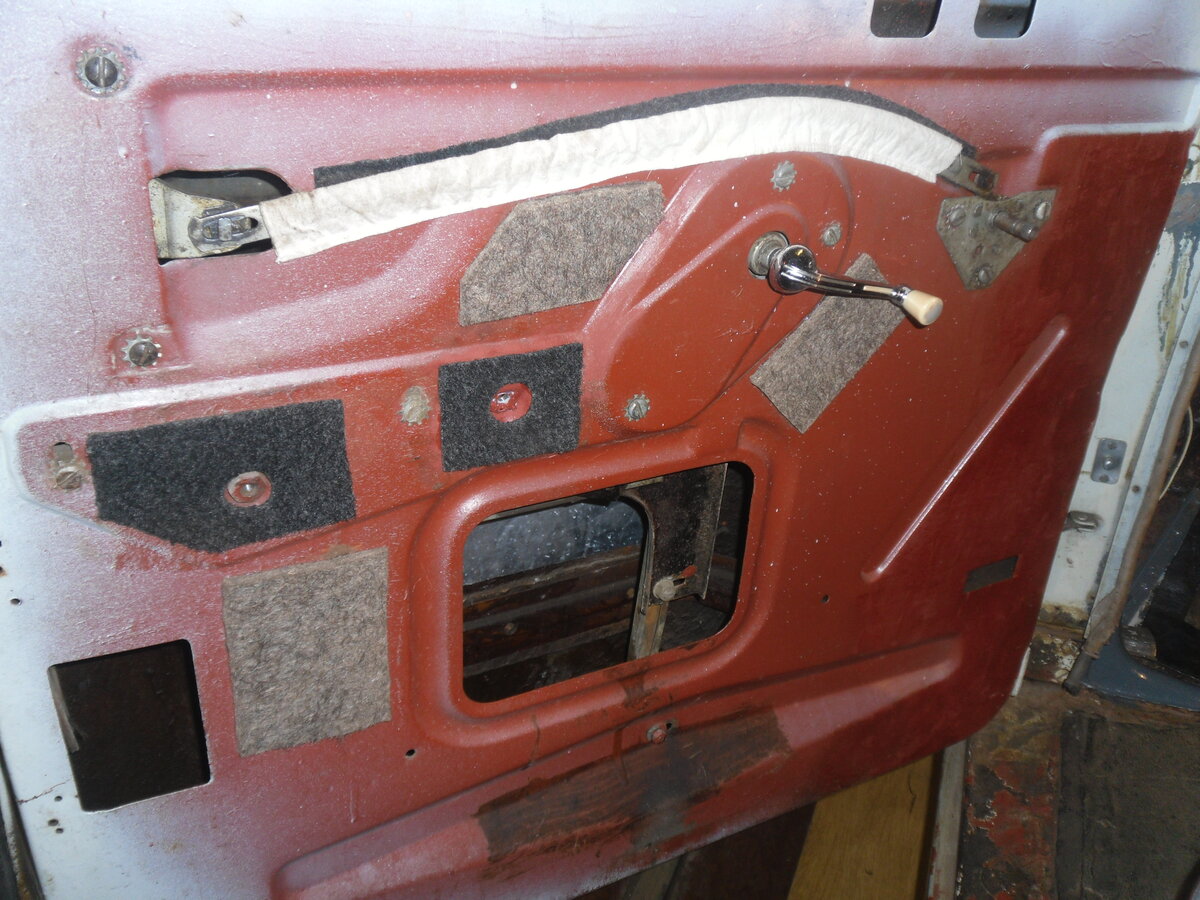

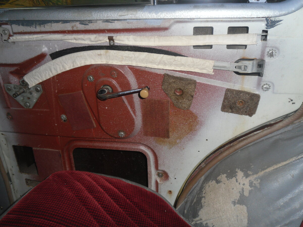

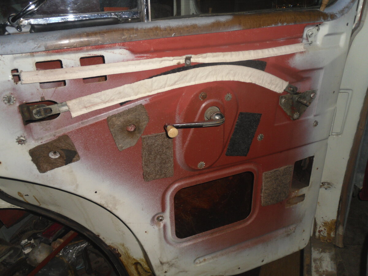

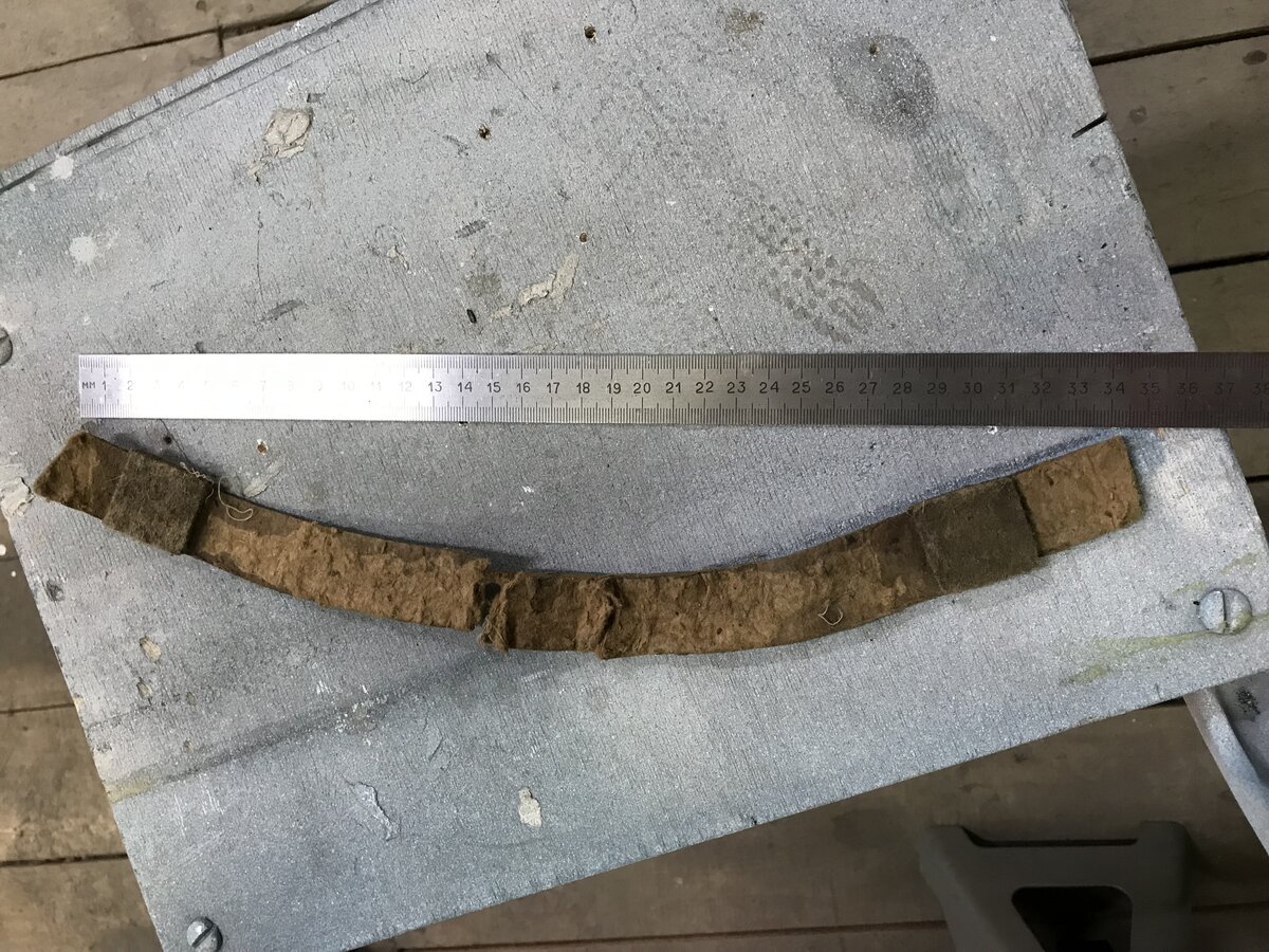

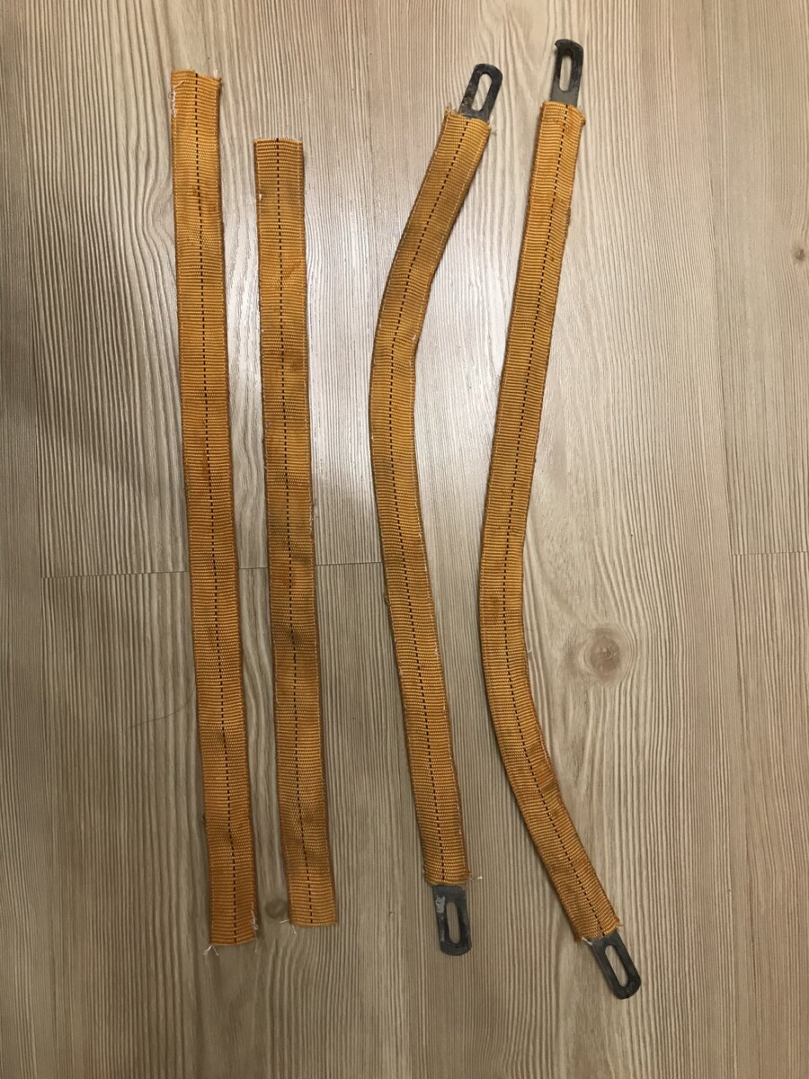

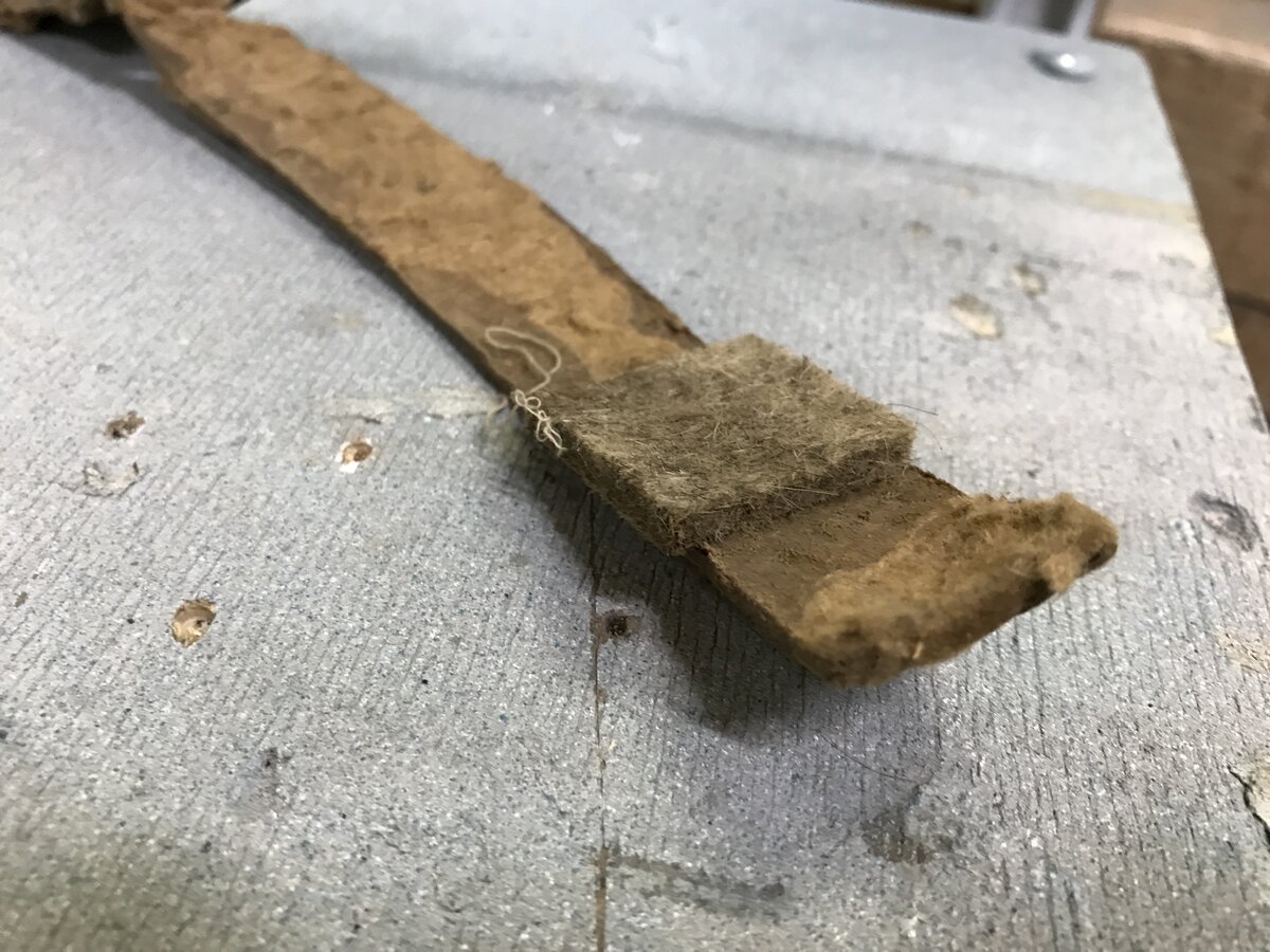

А потом ещё сверху тяга замка в тряпочке?

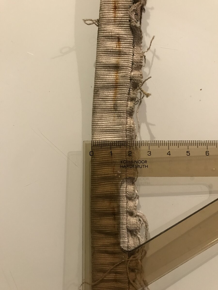

Постараюсь в четверг сфоткать двери. Делал все войлочные накладки и тряпочки на тягах по образцам. Размеры тоже с оригинала выдерживал.
Реакции: БЕГИмот
2 972
5 637

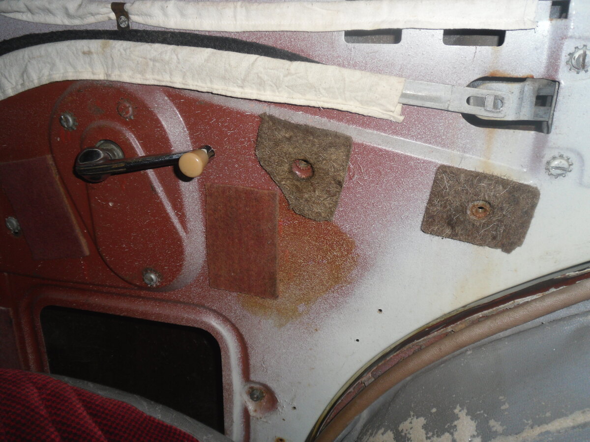

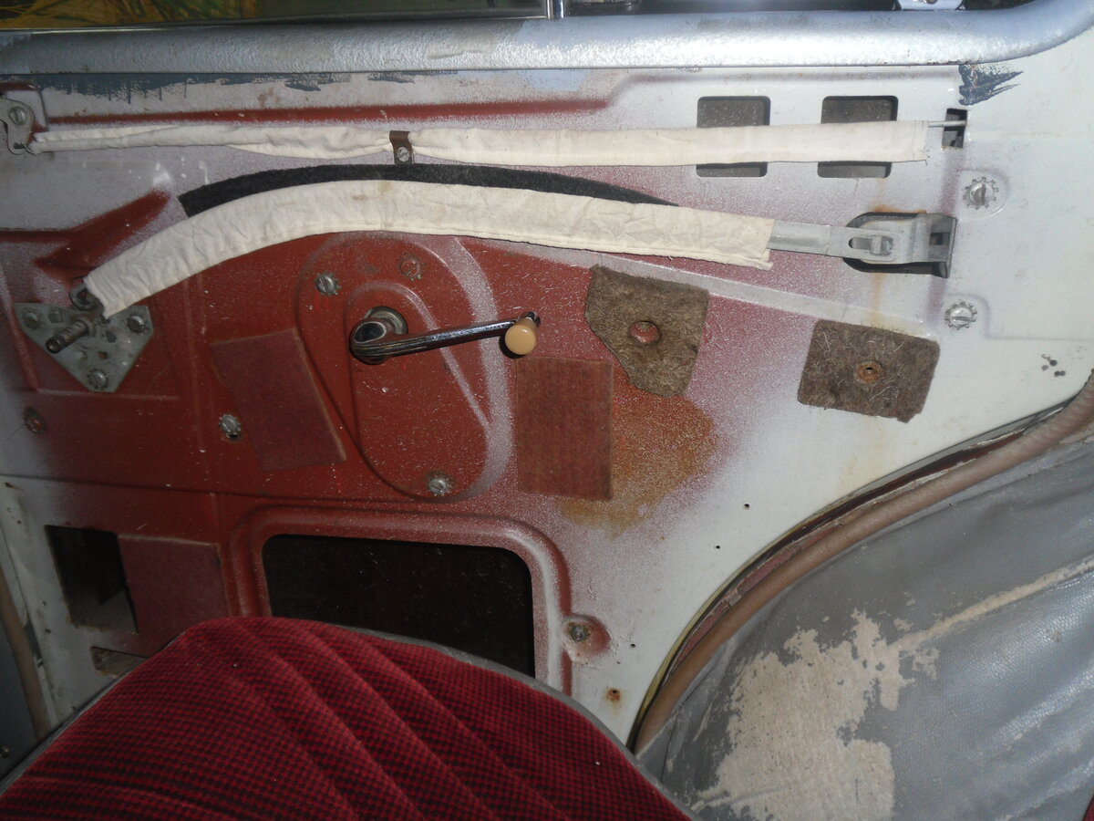

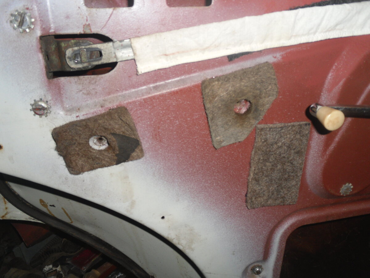

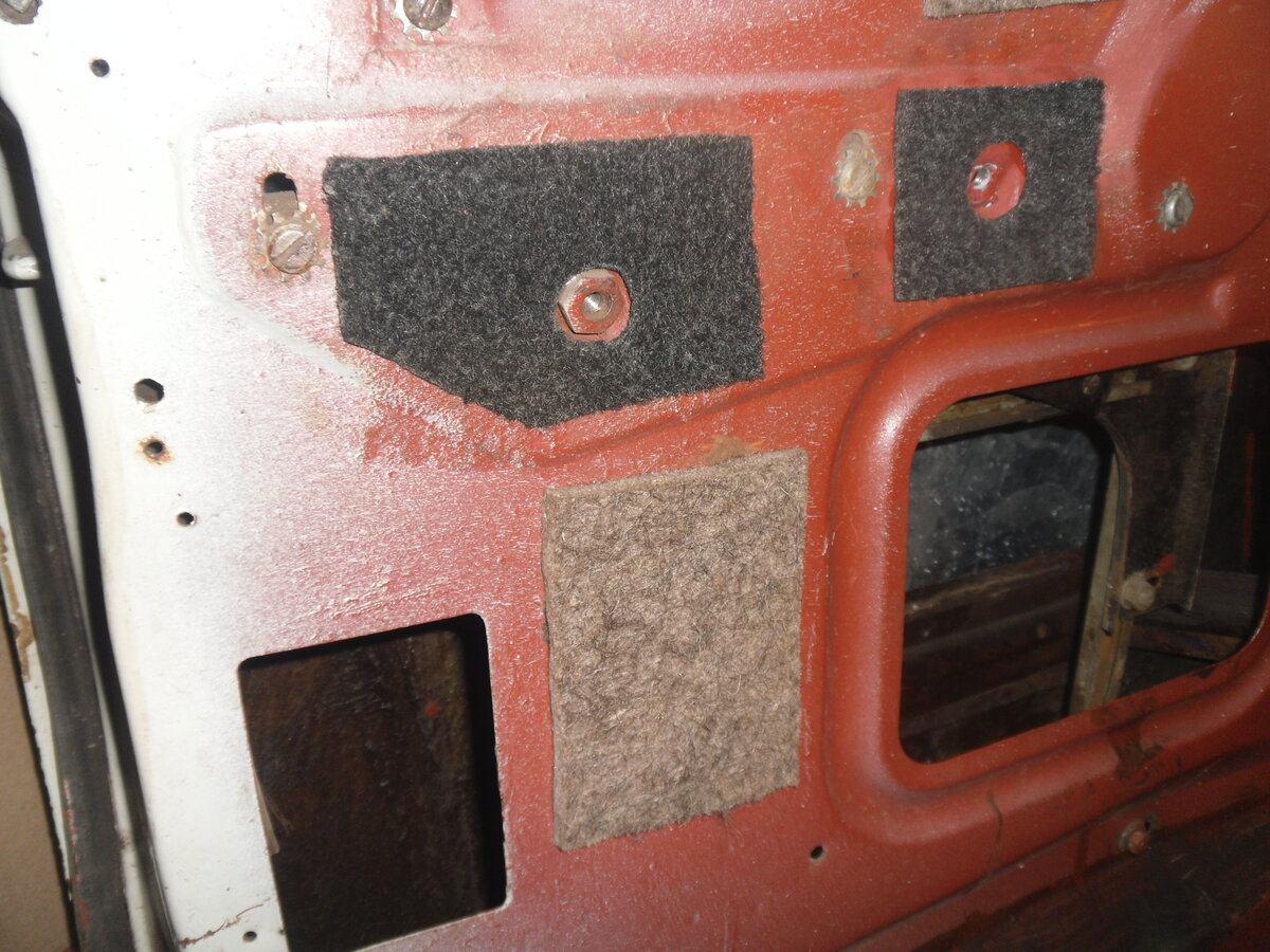

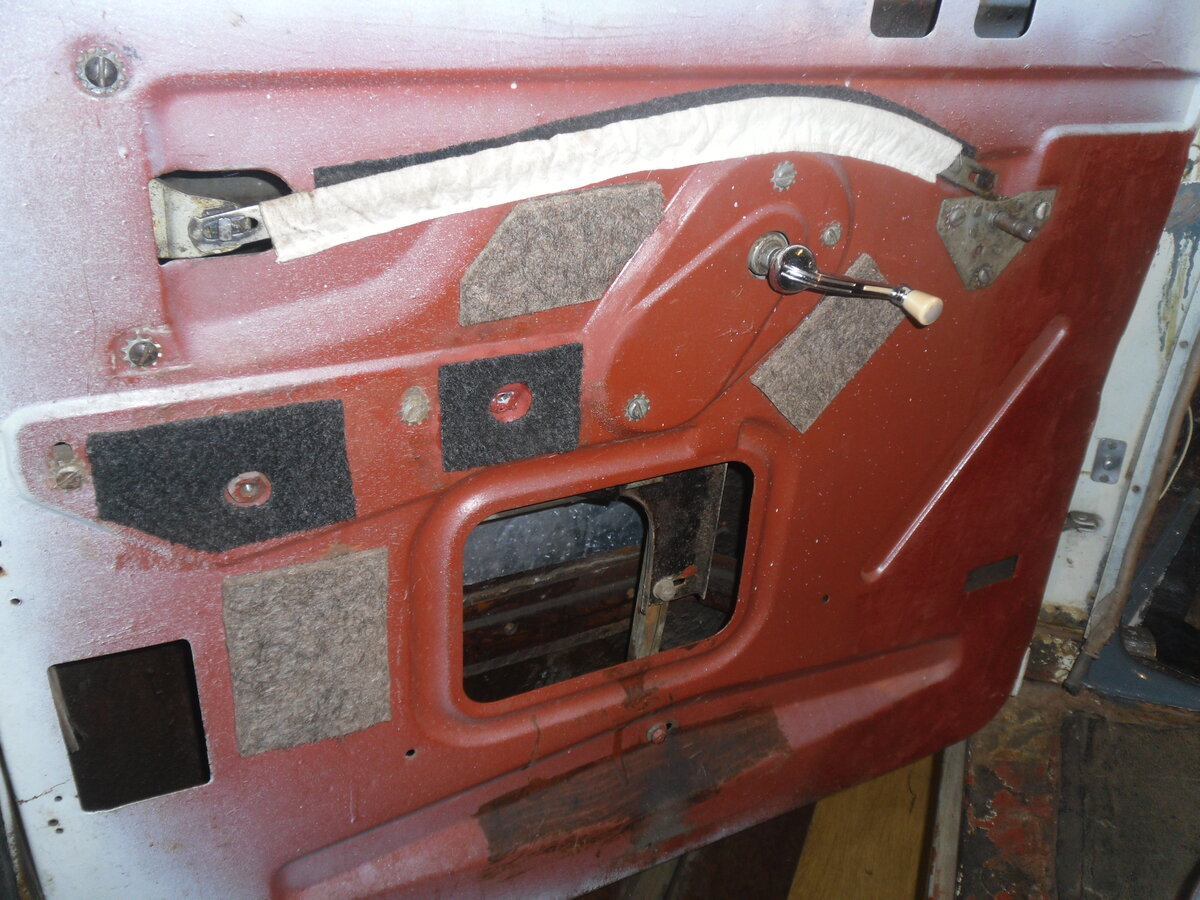

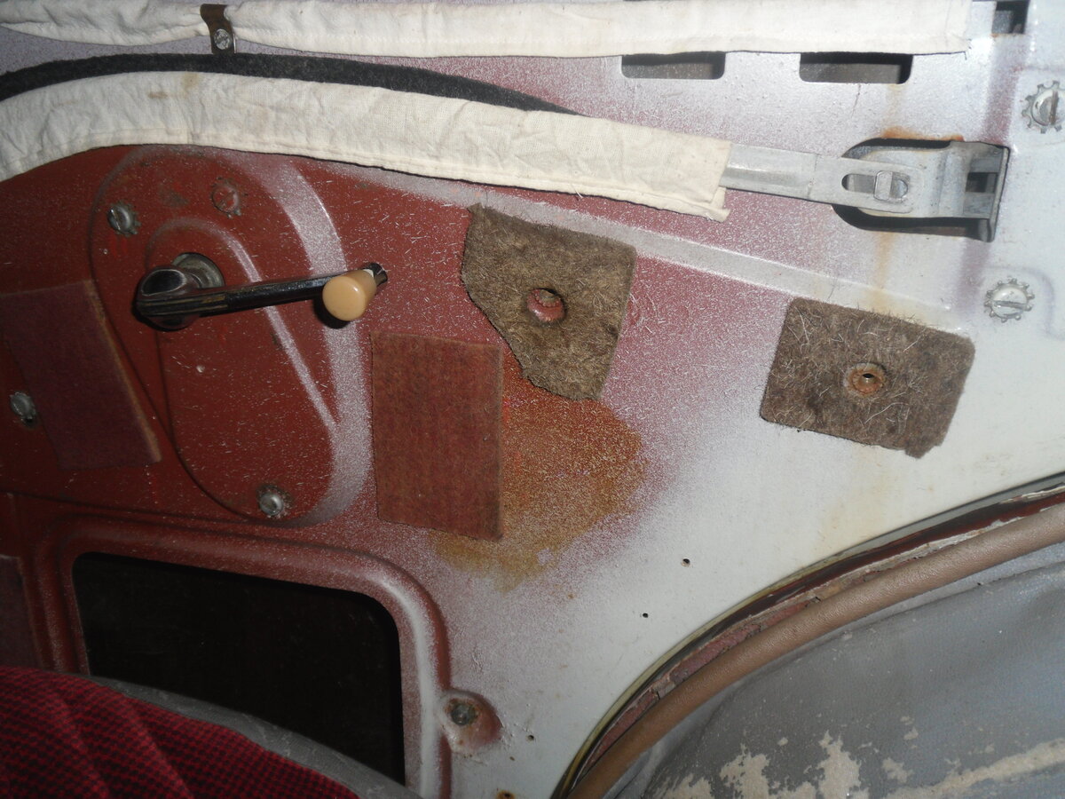

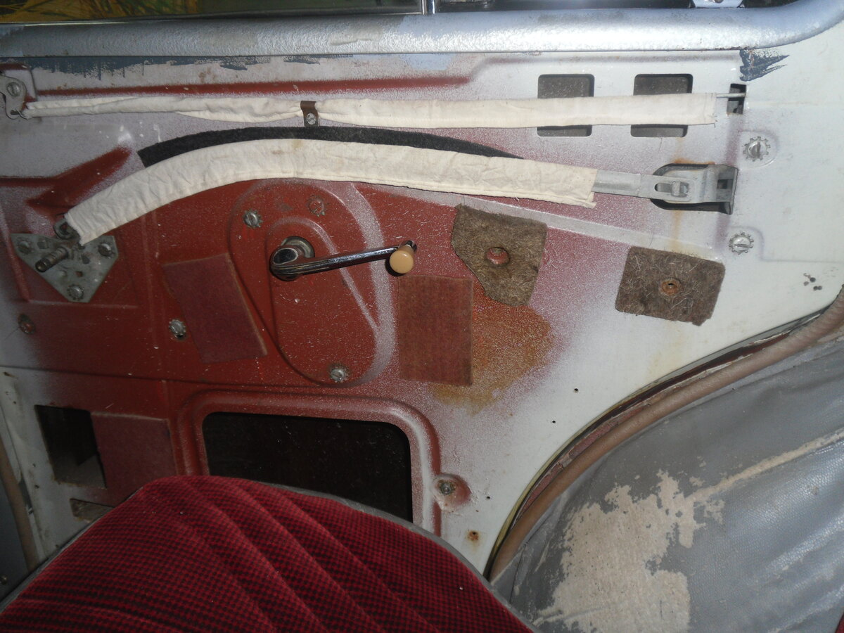

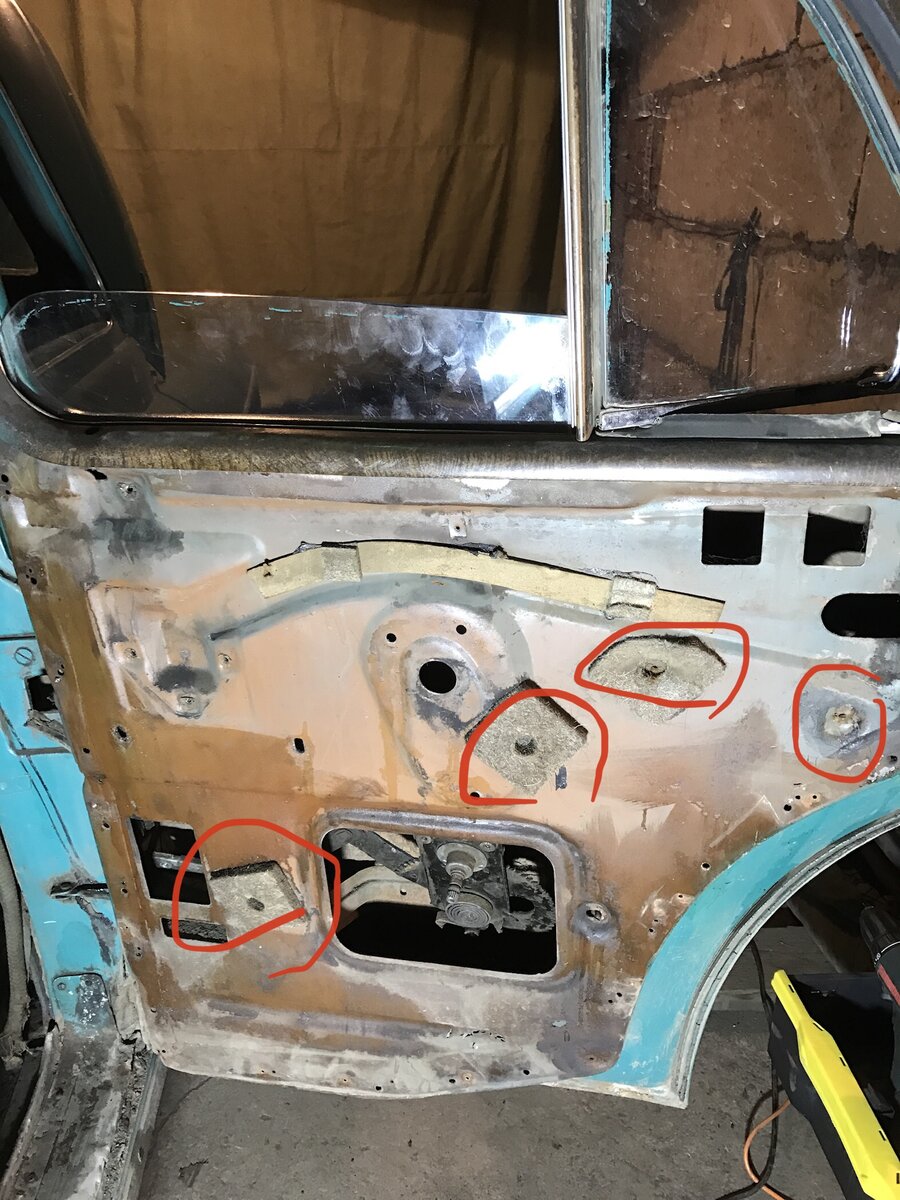

Олег привет!, внутрянку дверей сфоткал. Надеюсь фото помогут в сборке.
Реакции: БЕГИмот

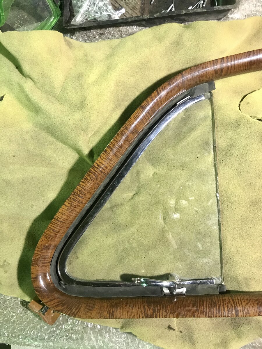

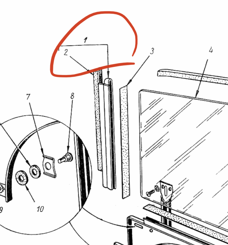

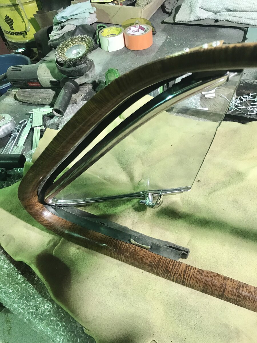

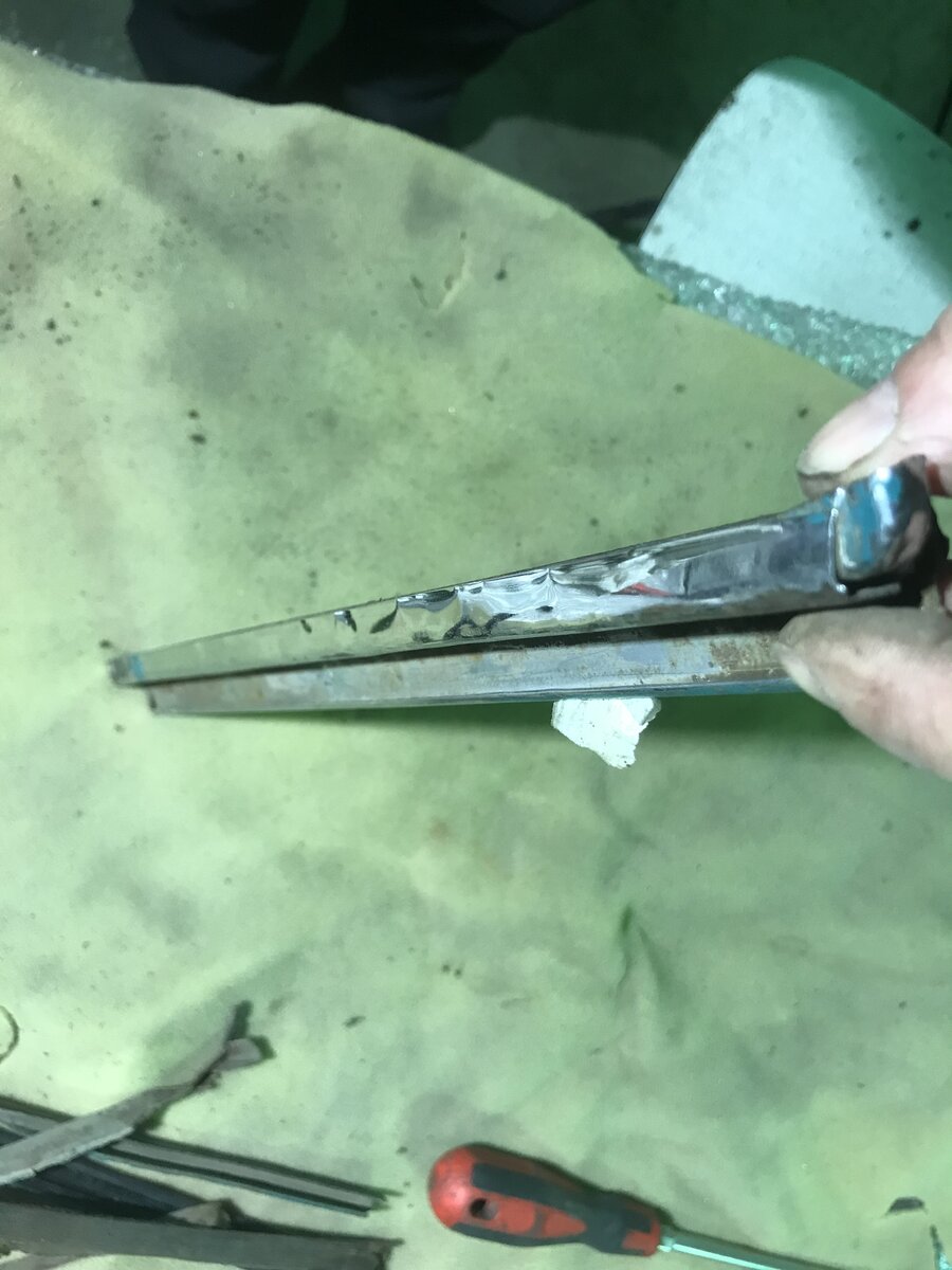

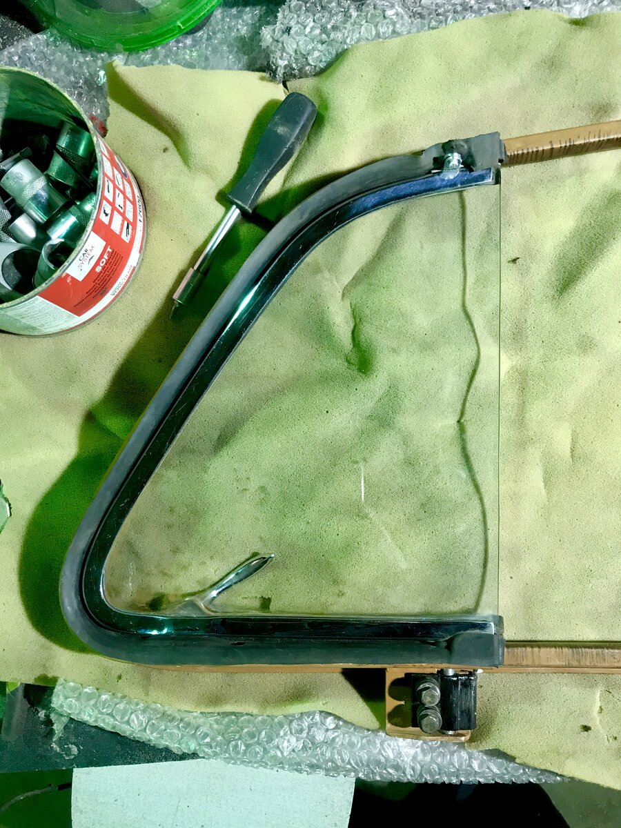

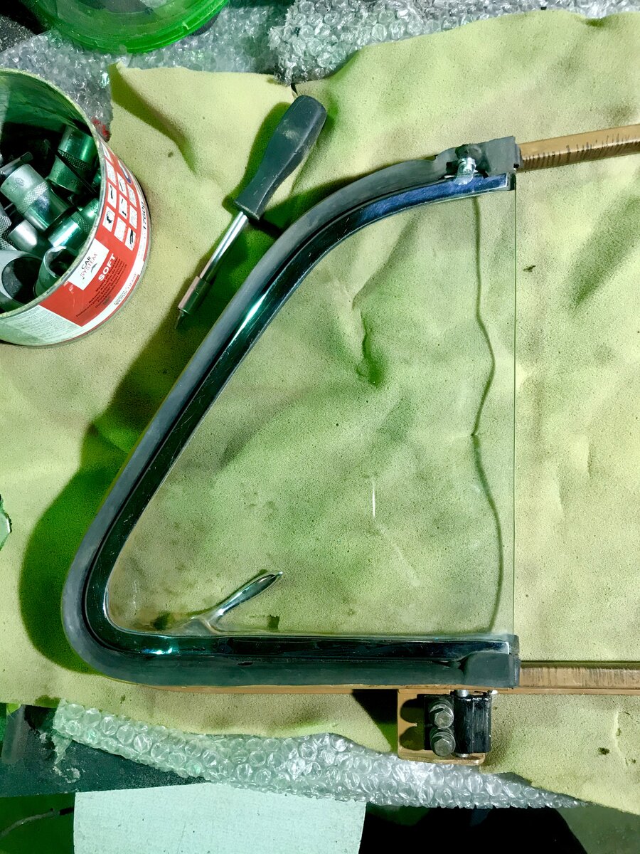

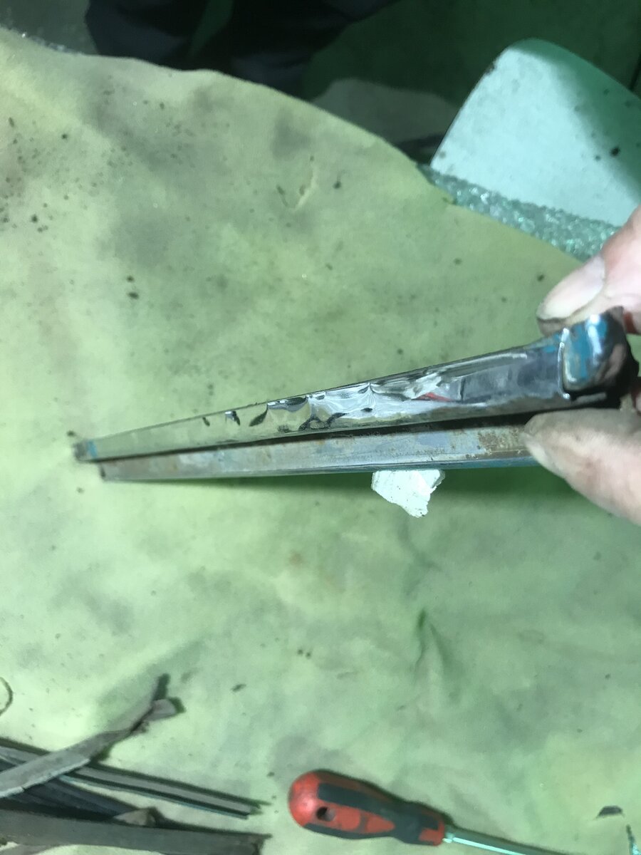

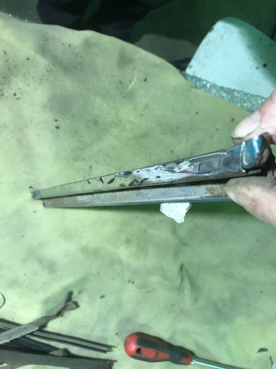

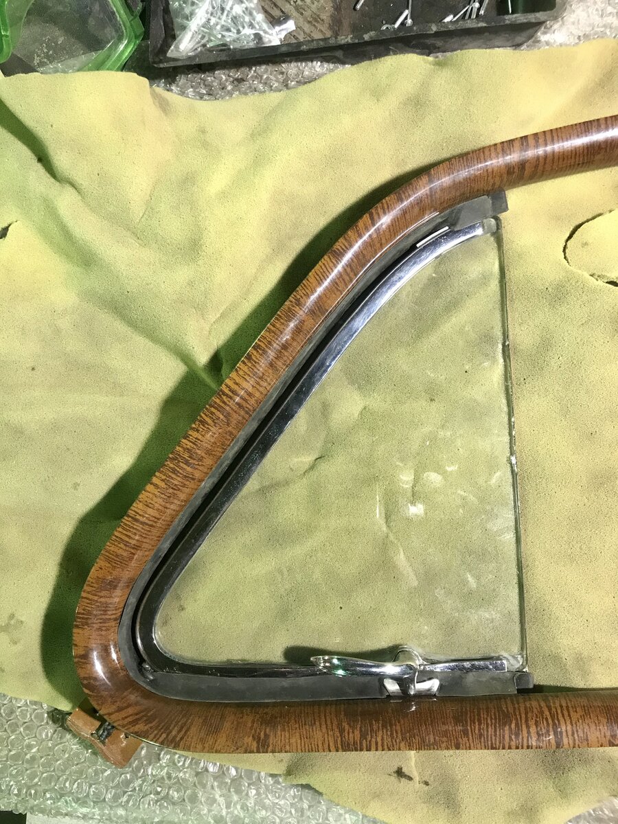

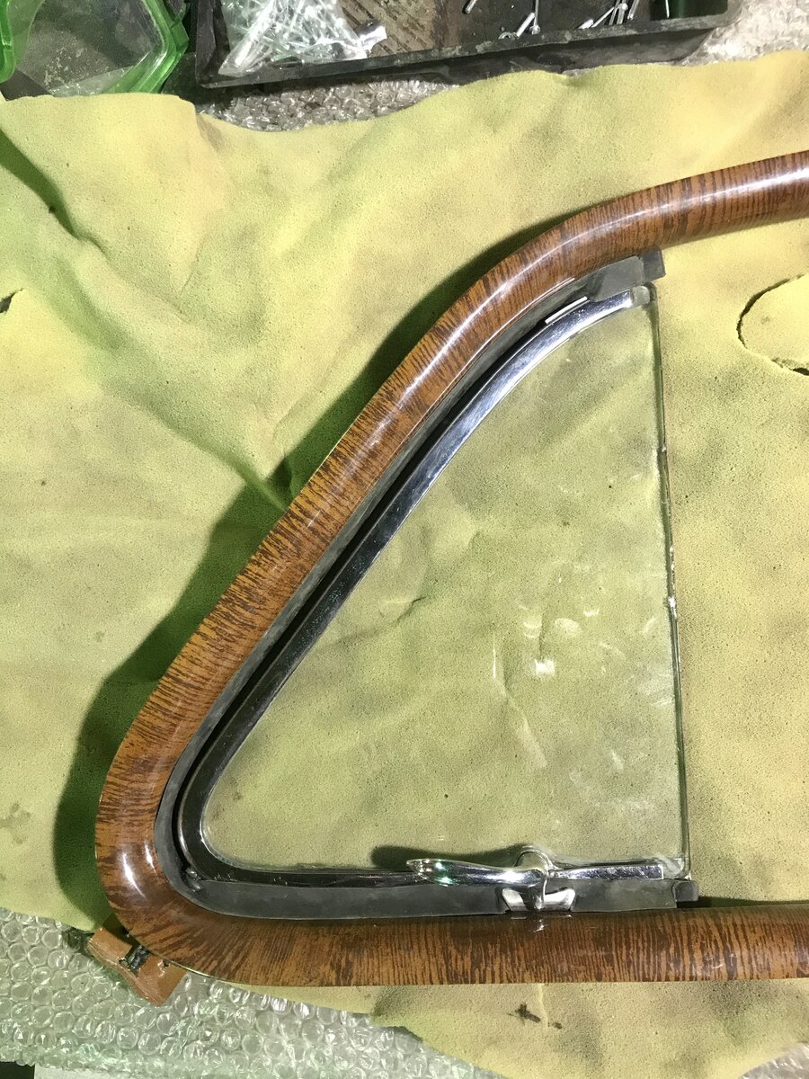

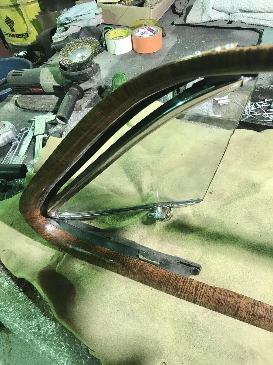

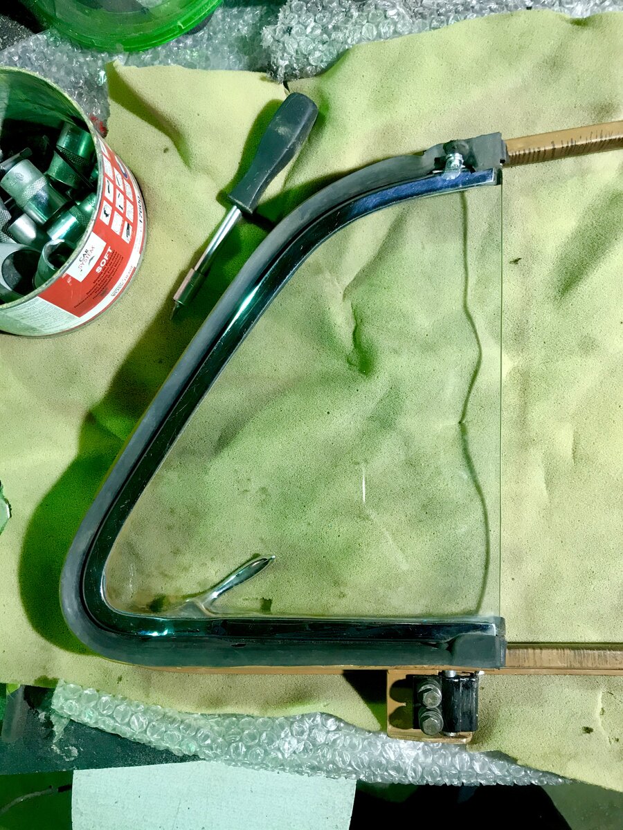

Обнаружил, что стойки передних опускных стёкол «устали» и ставить их не очень красиво. Поцарапаны и подгнили (особенно правая)
Может у кого есть в хорошем сохране эти стойки? Куплю.

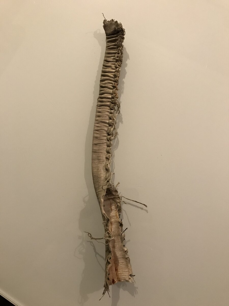

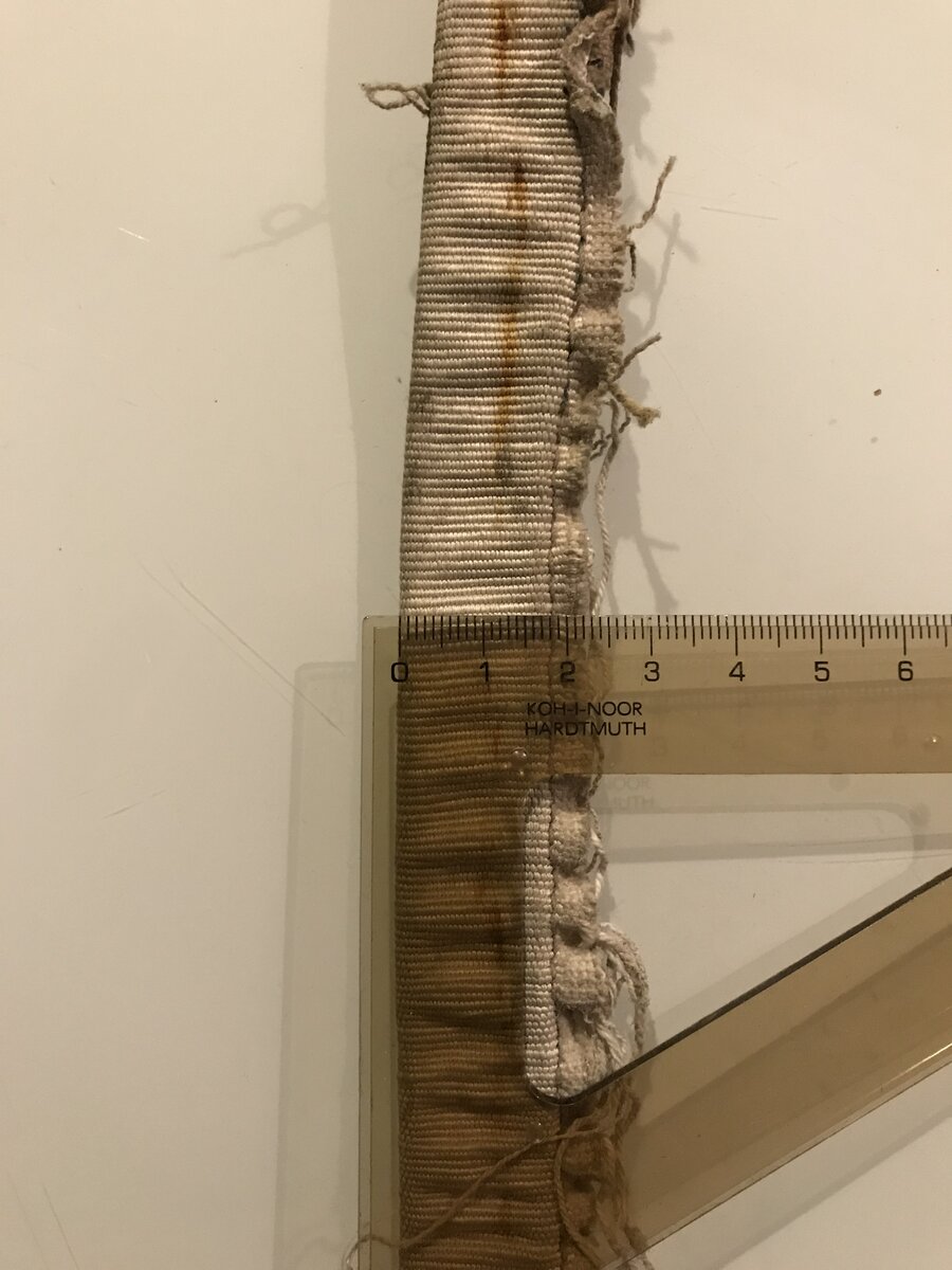

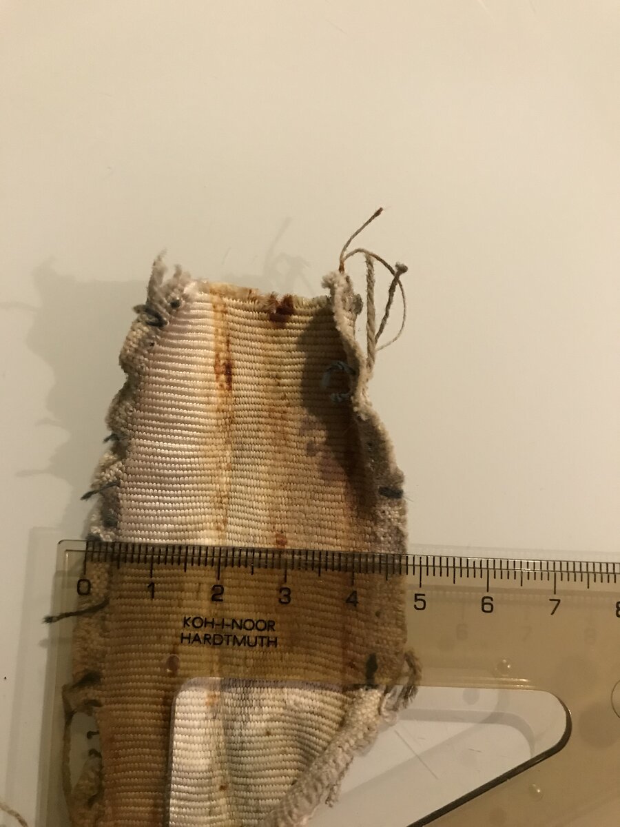

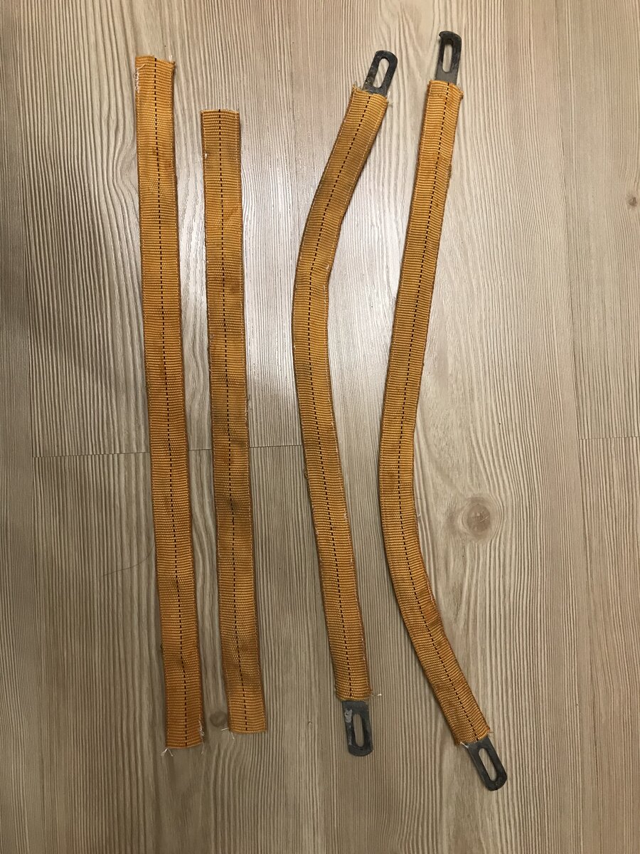

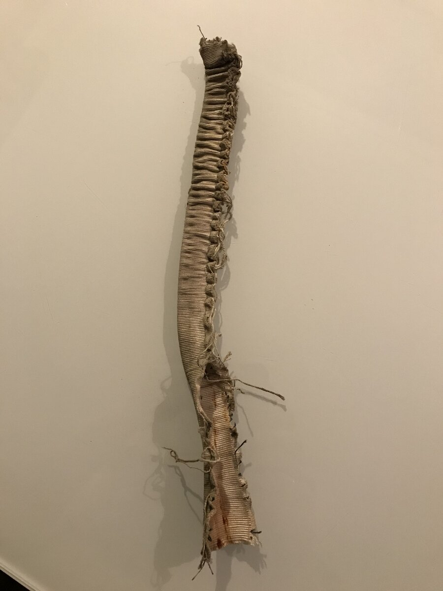

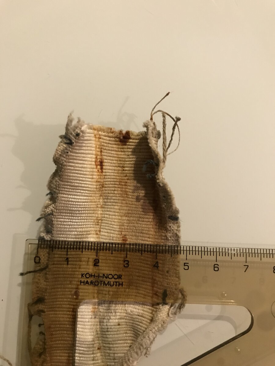

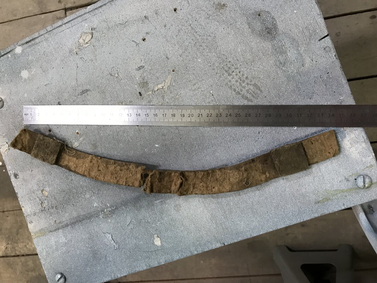

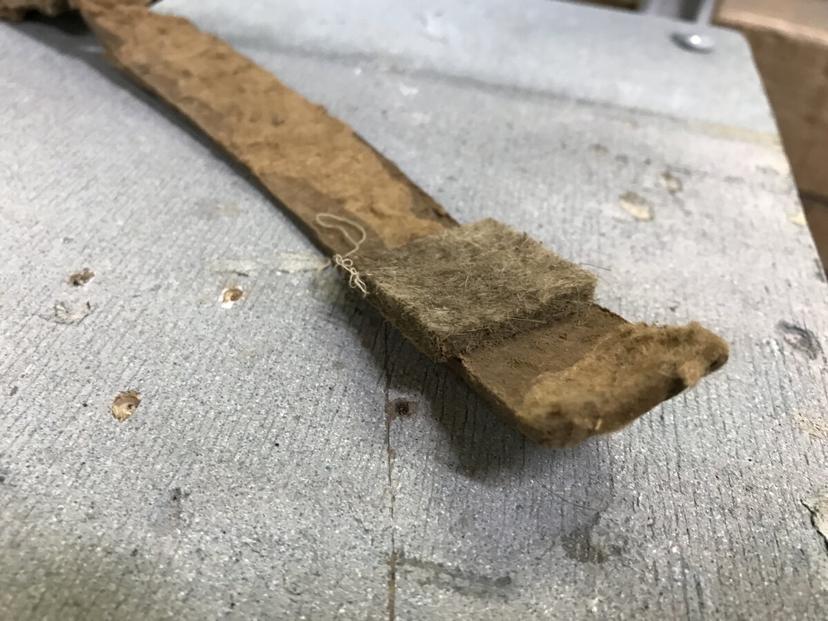

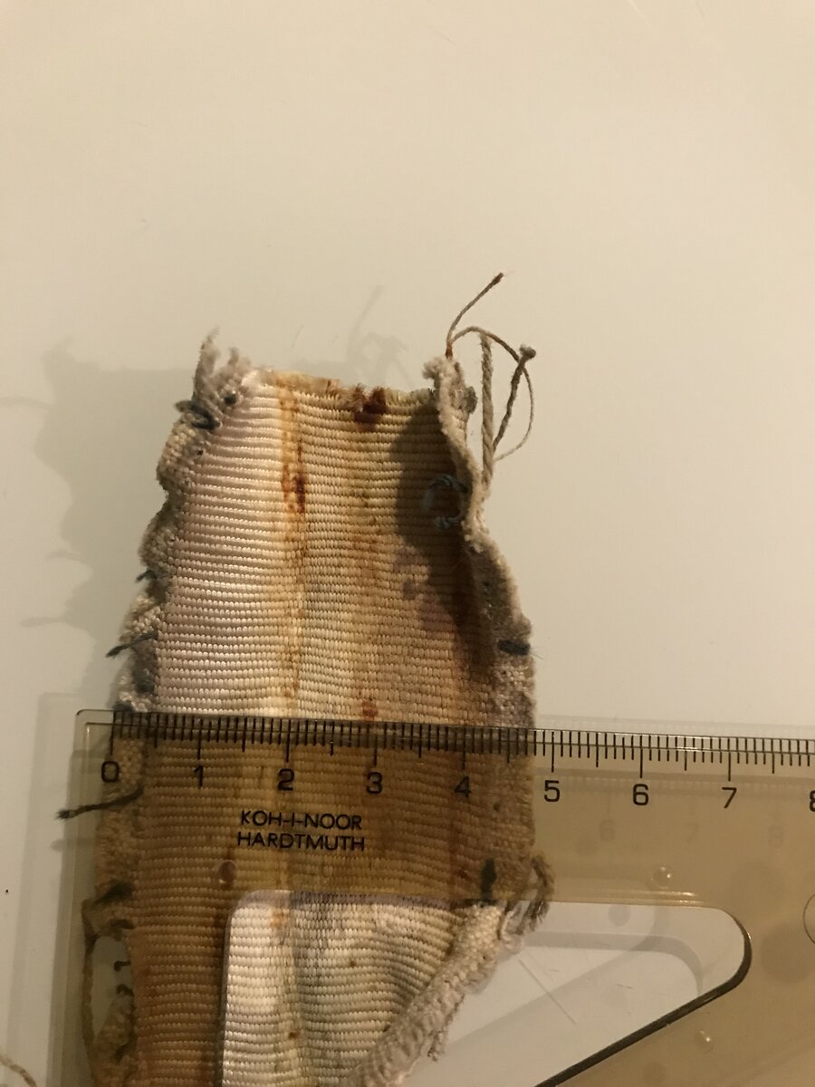

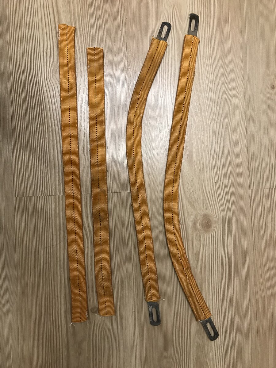

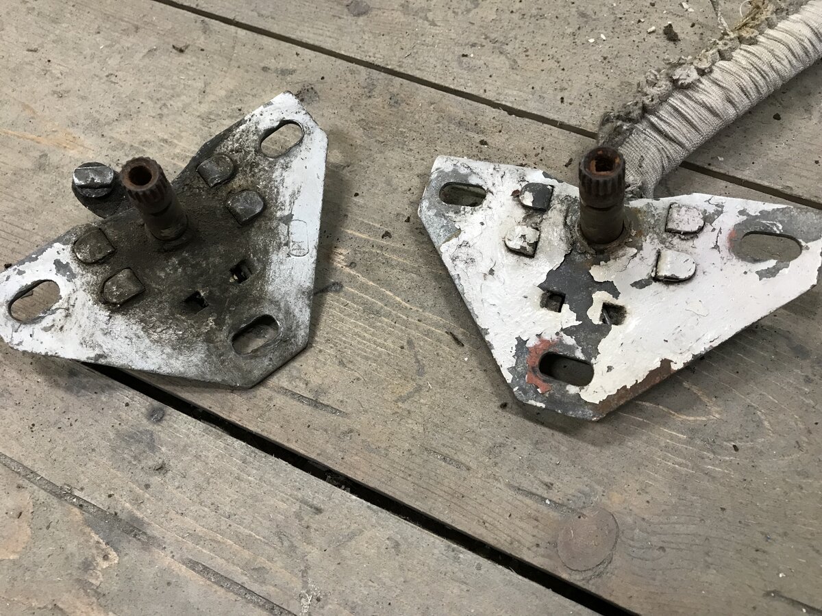

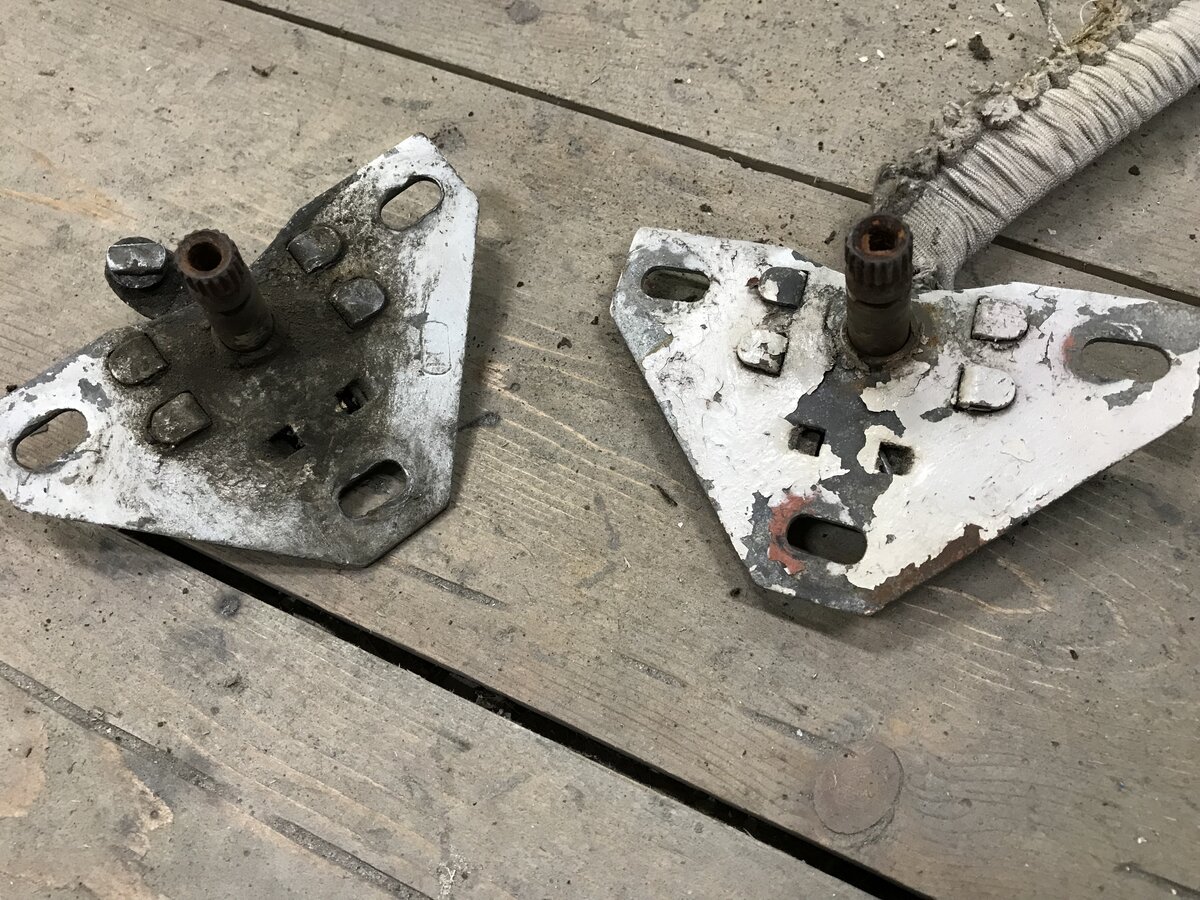

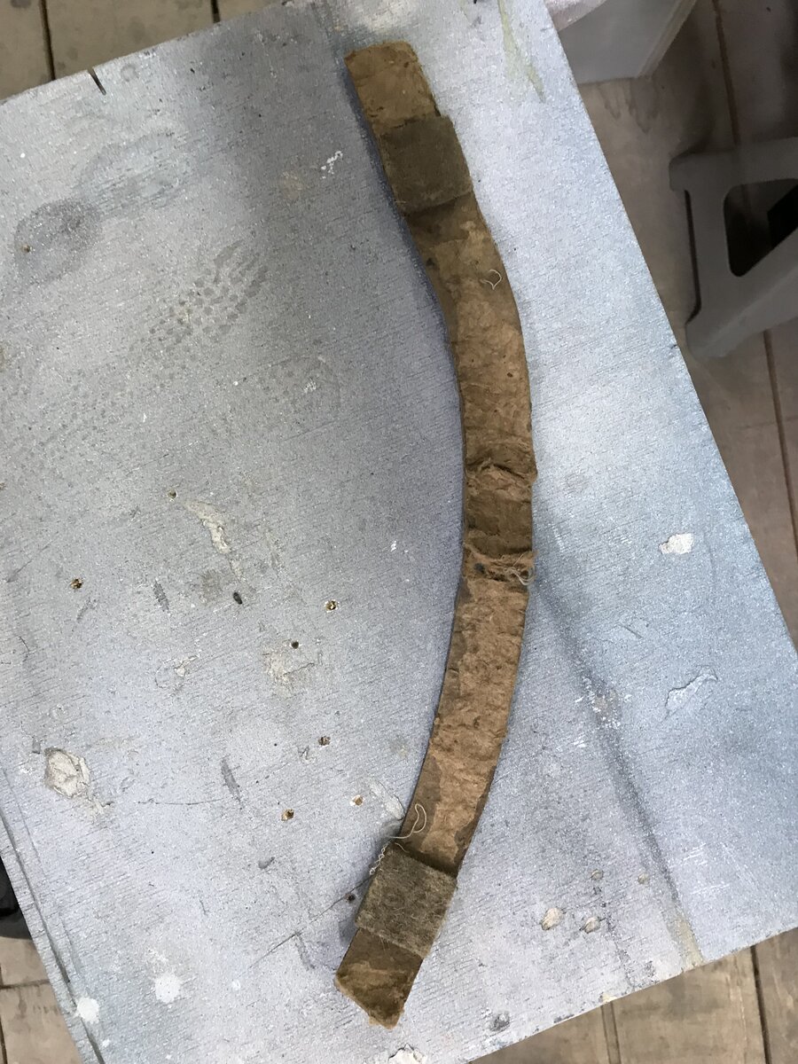

Подкладка под плоскую тягу замка
Обшивка плоской тяги замка
Мои плоские тяги замка

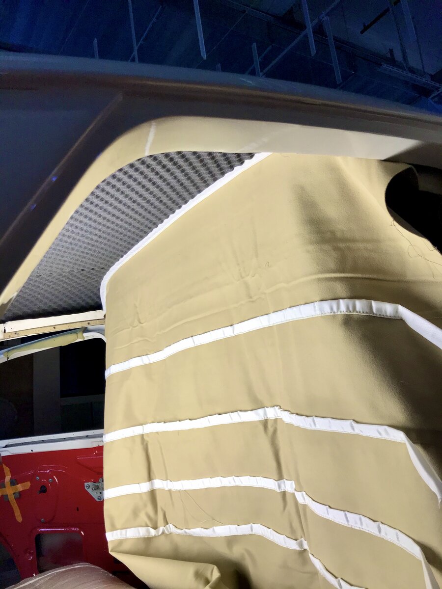

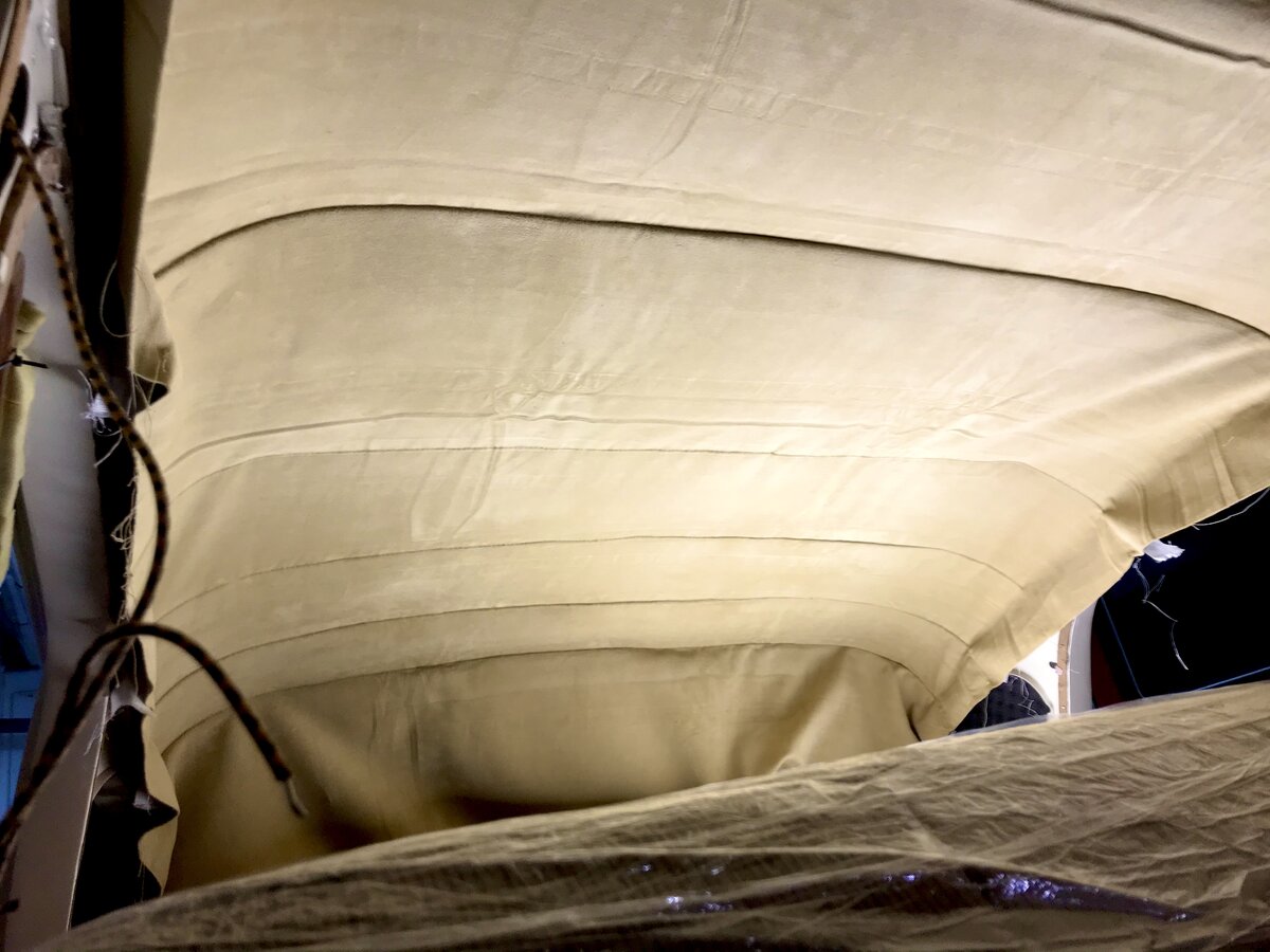

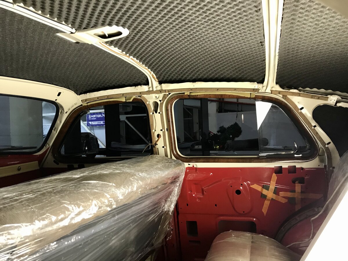

Сегодня поработал по салону. Установил рейки, звукоизоляцию потолка... и начал устанавливать сам потолок!!!!!!
Ещё тот секос :)
3 650
6 042

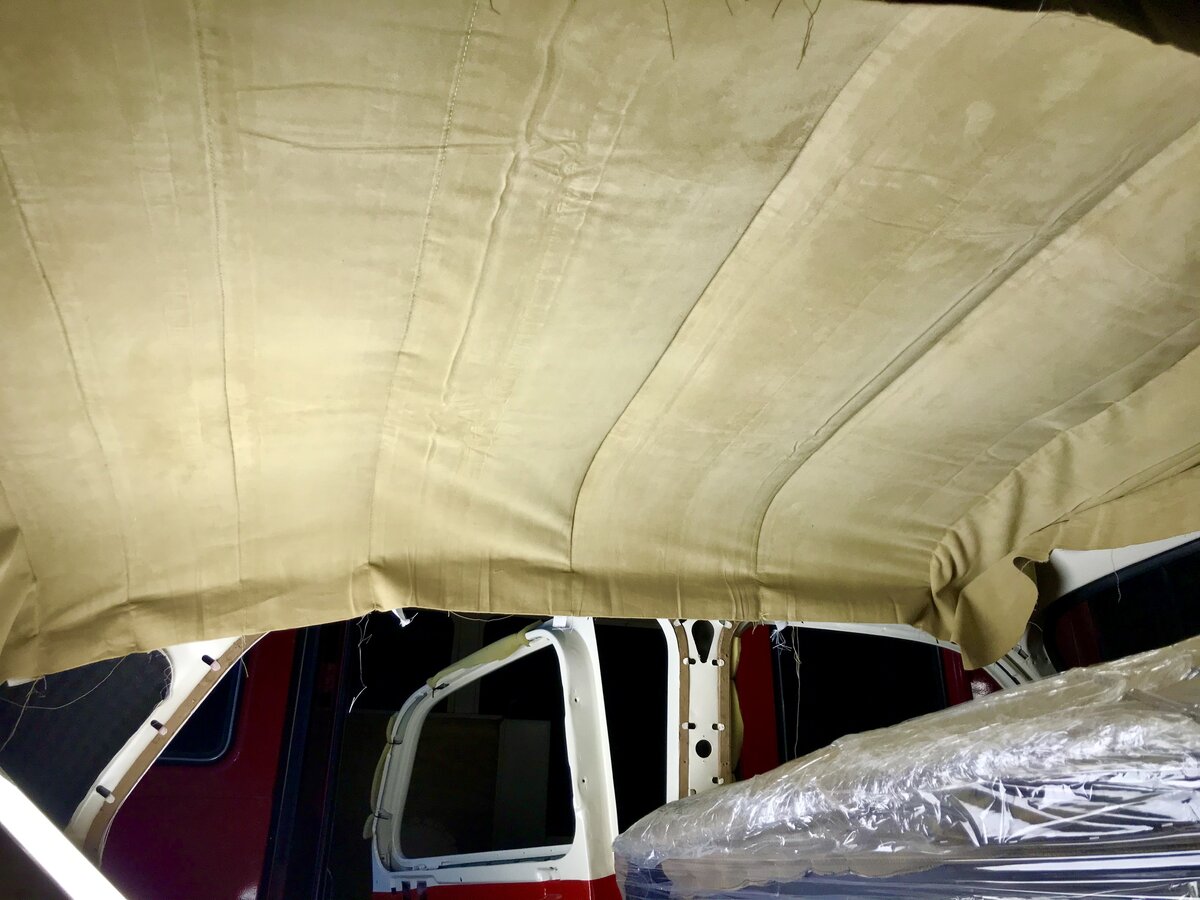

Подскажите как расправить складки на материале потолка??
Чем распарить можно? И можно ли это делать, чтобы не повредить ткань?

ГАЗМ20RU
07.04.2007
129
78
Добрый совет - пока ещё не поздно - снять потолок и тщательно его отгладить. Складки от хранения никогда не разгладятся, даже если потолок натянуть как барабан.
