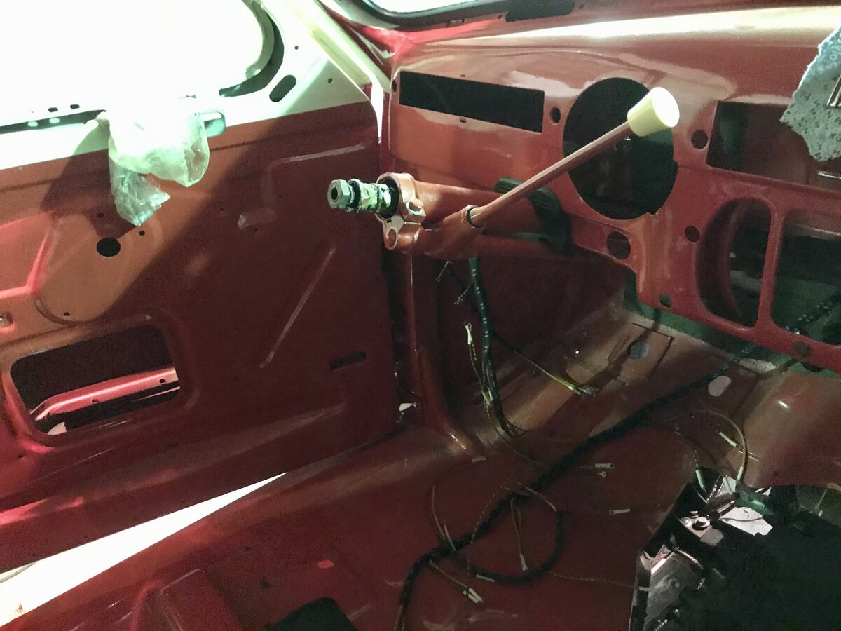

С расстройства вчера забыл написать, что собрал все тяги КПП!
Все передачи переключаются без затруднений.
Осталось отрегулировать положение на рулевой колонке рычага переключения относительно горизонта, как писали в теме https://www.pobeda-club.ru/threads/voprosy-po-salonu-m20-i-ne-tolko.14412/page-23 , а пока вот такое положение в нейтрали:
