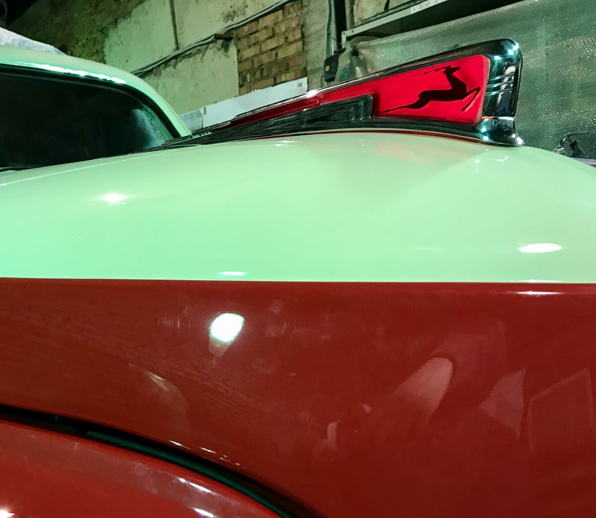

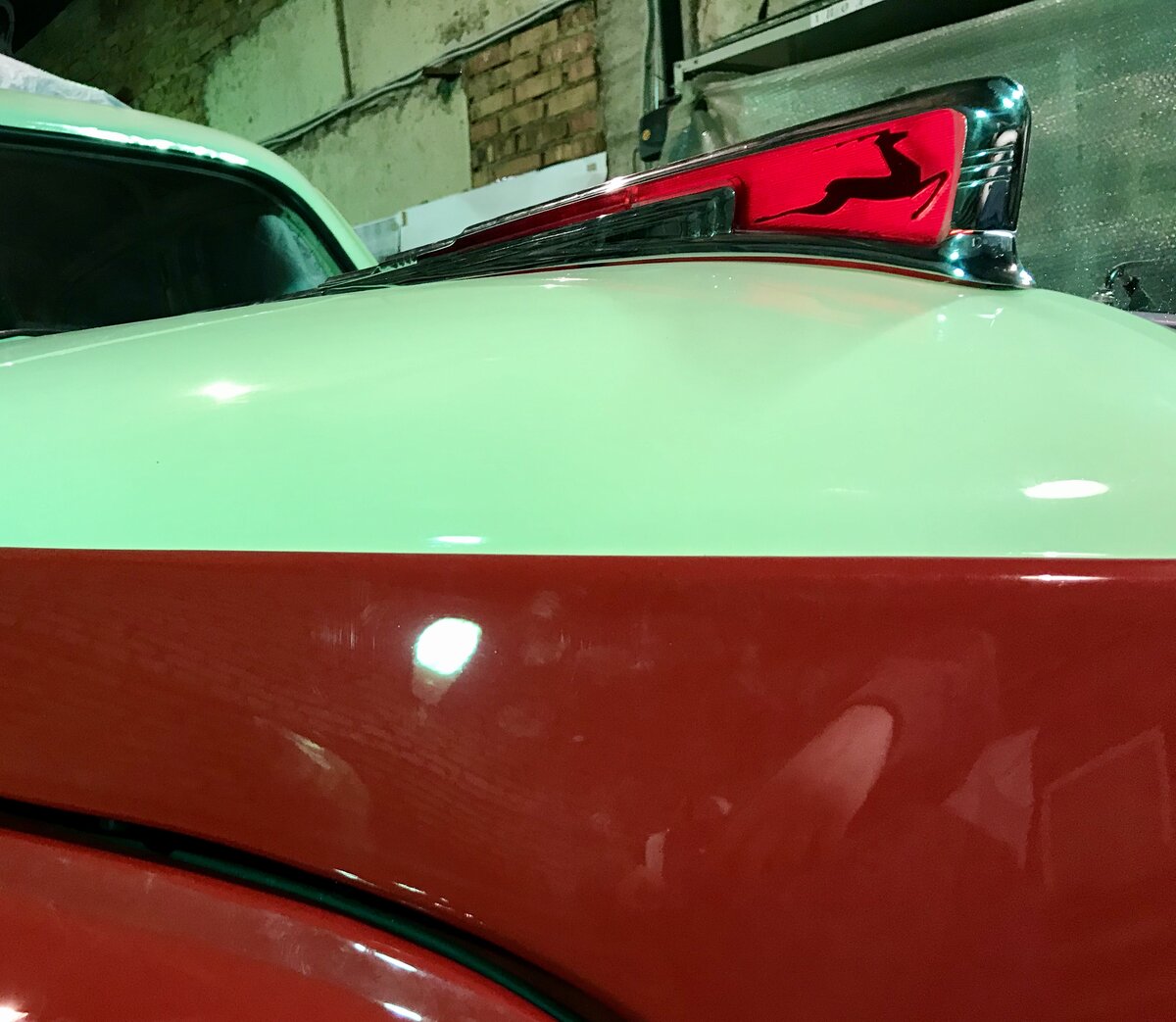

Красиво получается.
Однако жесткость в отношении супруги стоило проявить. Зимовский гребень и накапотная планка ей не к лицу.
Достаточно серьезно придерживались стока а тут )
3 650
6 042
Красиво получается.
Я сразу писал, что гребню быть :)
«Накапотная планка» - это что имеете ввиду?

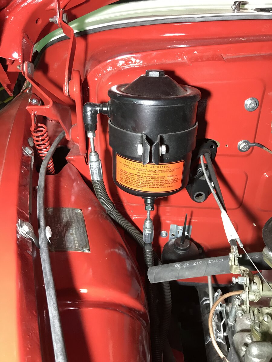

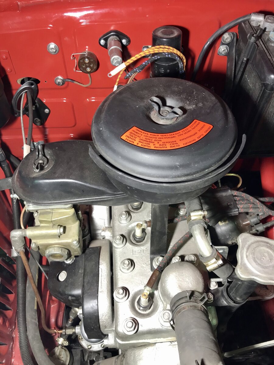

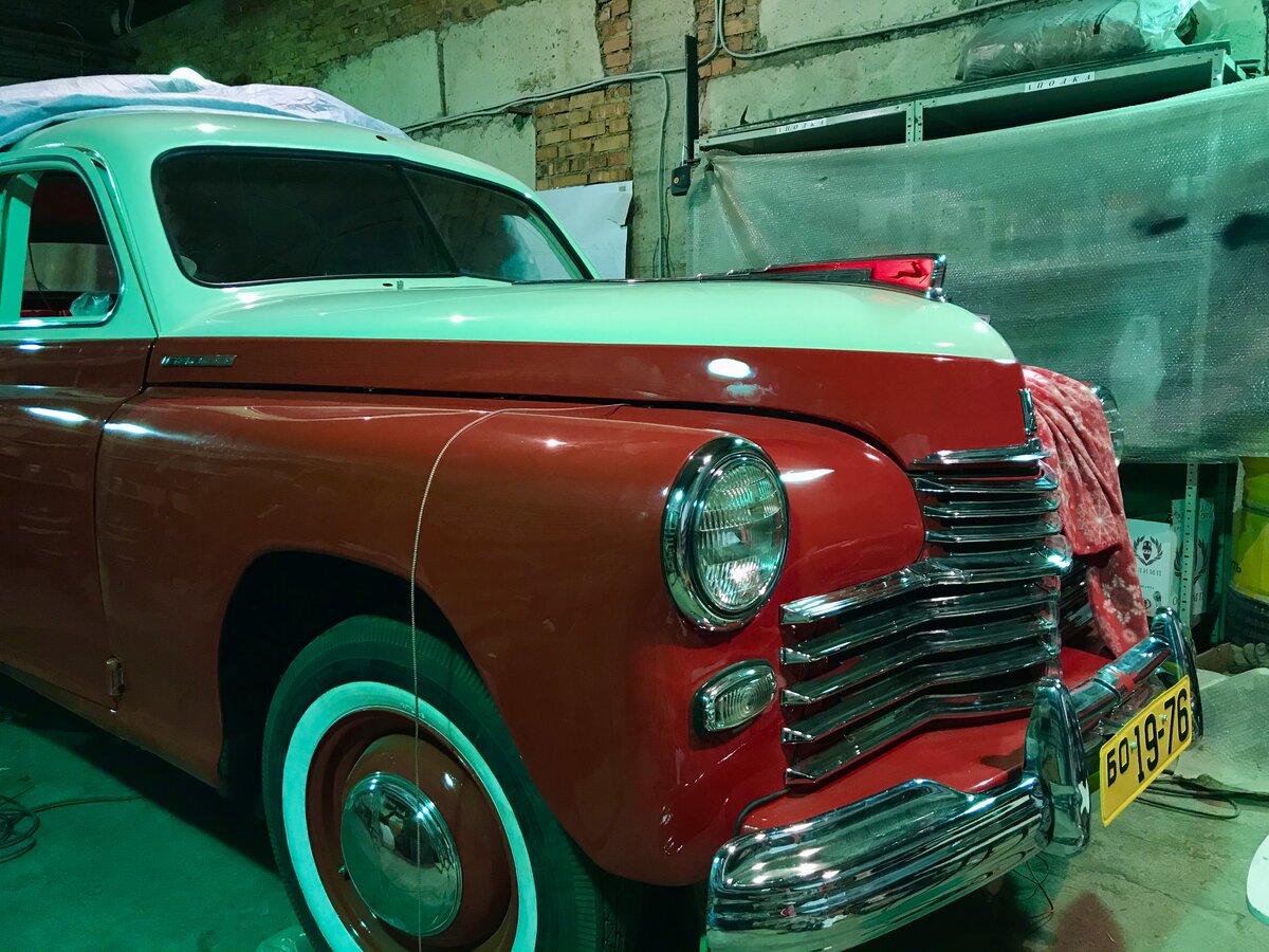

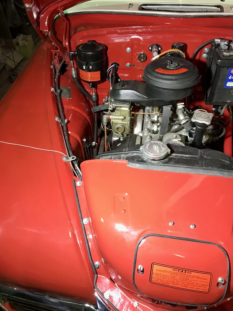

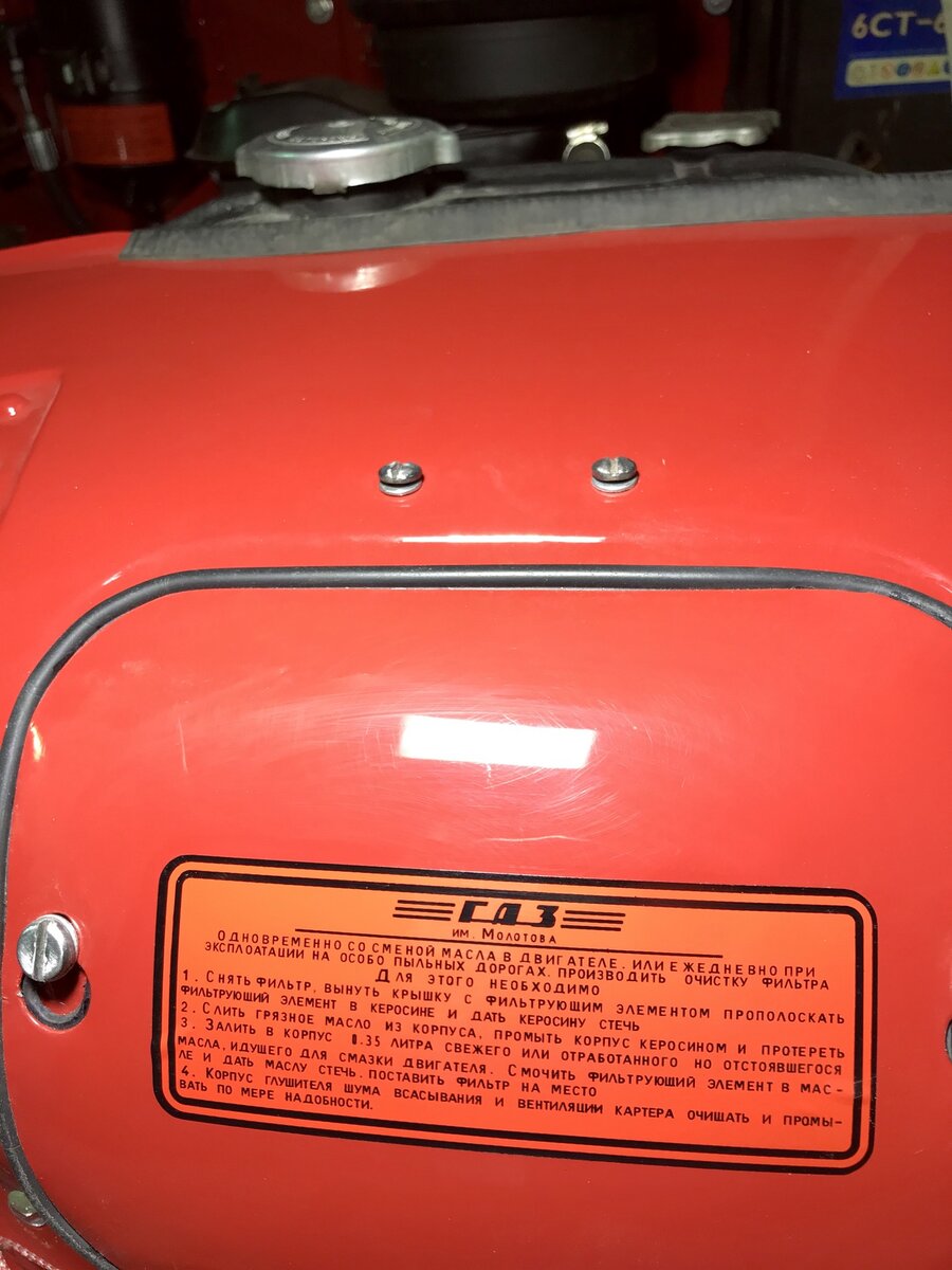

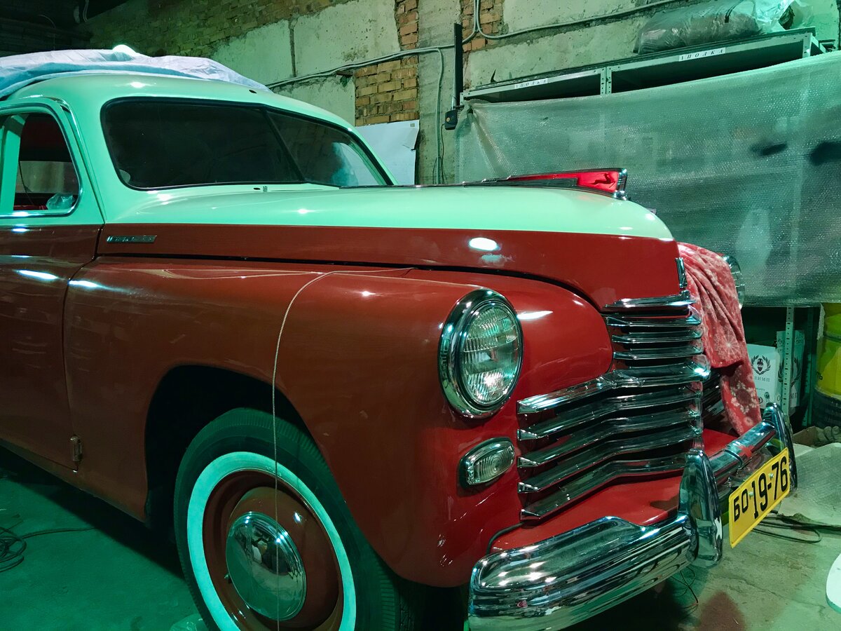

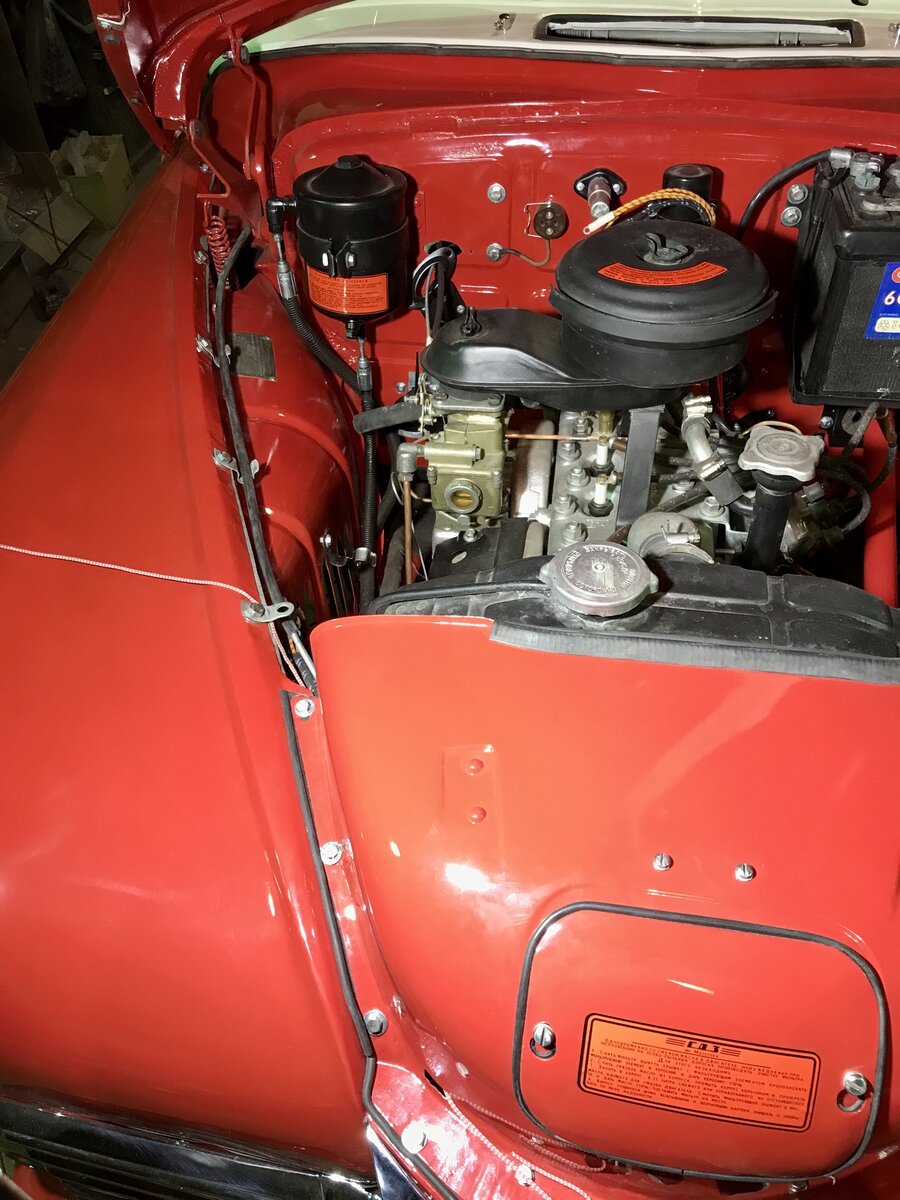

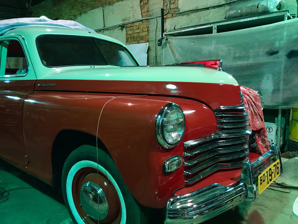

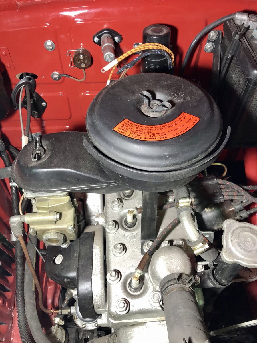

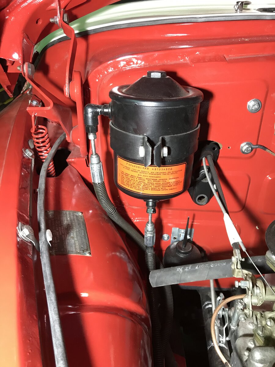

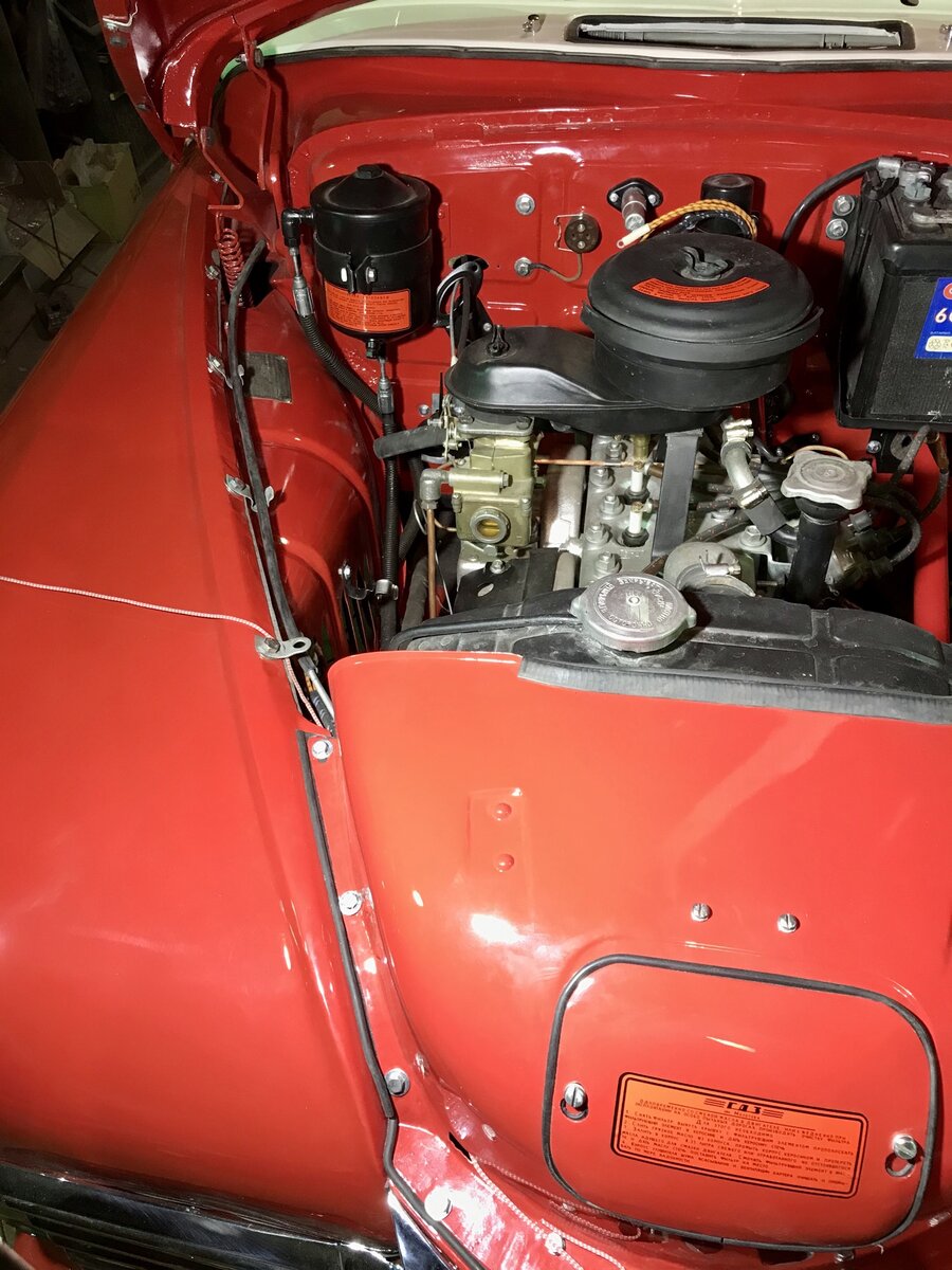

Очередной день отпуска закончен... установлено много всякой мелочи : пыльники двигателя, замок капота, выполнено требование жены :) по обязательной установке гребня ЗИМ ... и наклеена лепота :) для моих глаз :

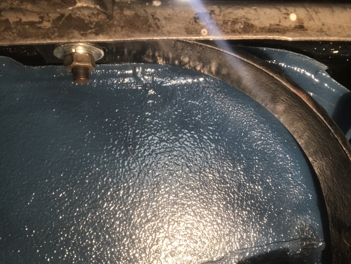

Интересно прошва под черепом и крышечкой смотрится, хороша задумка)))
3 650
6 042
Сначала под крышечку сделал, чтобы не царапать. А потом и под череп сделал. Устанавливать удобно. Резинка сама на место встаёт.

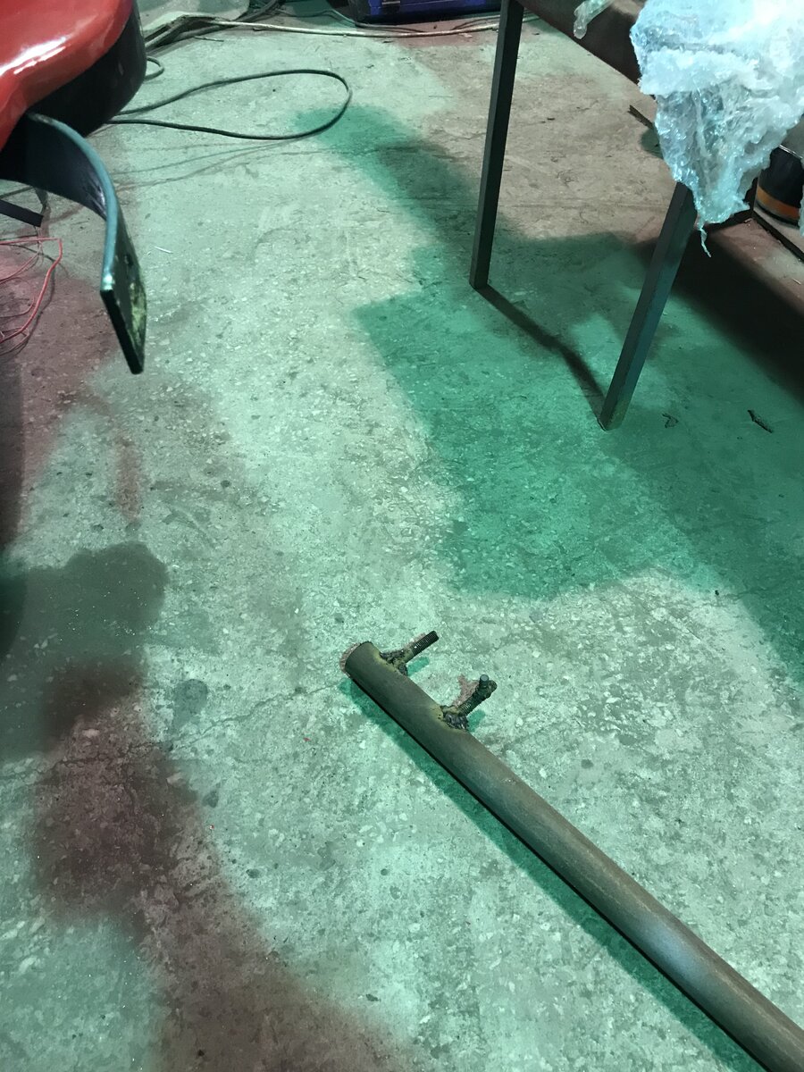

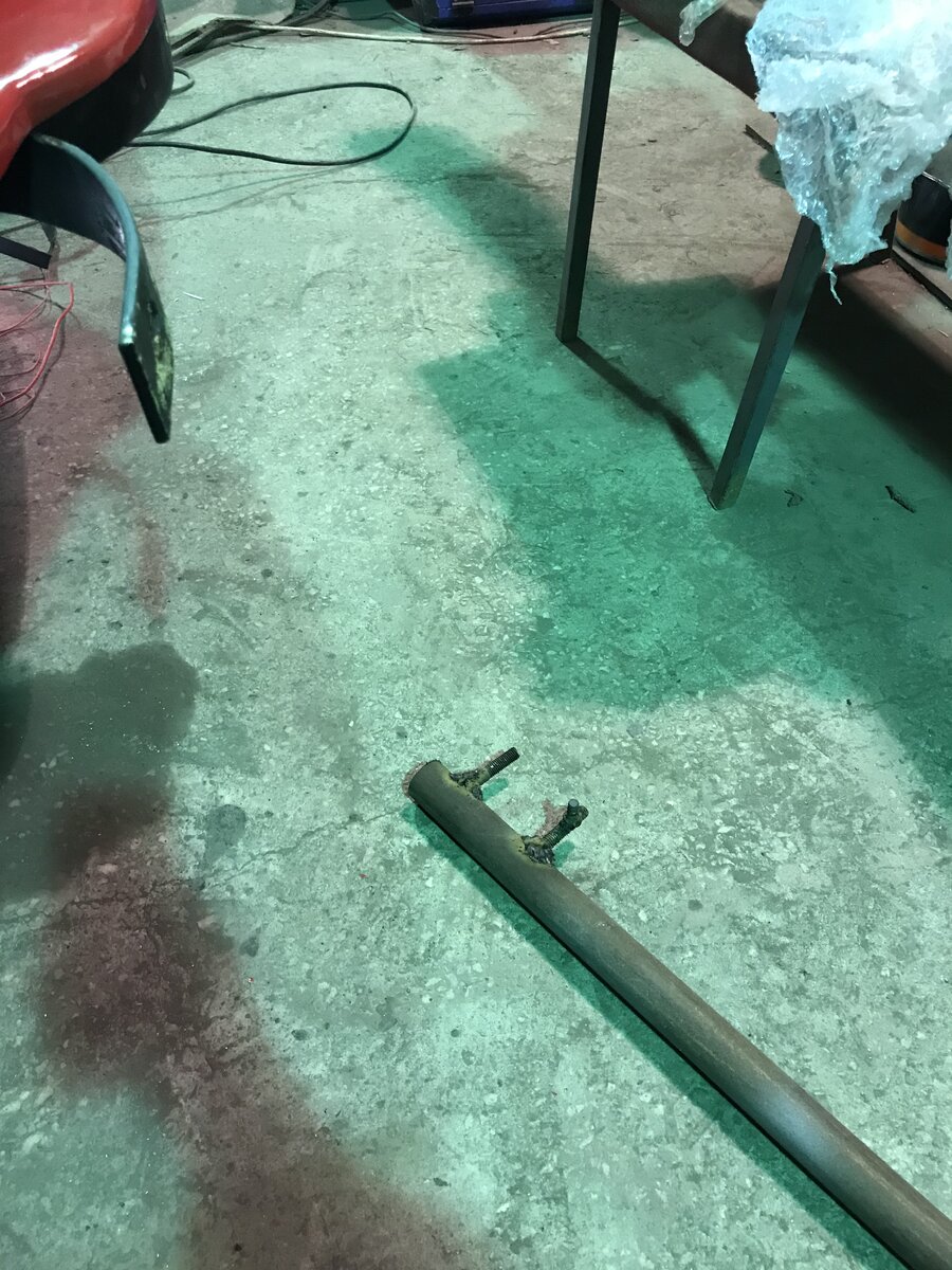

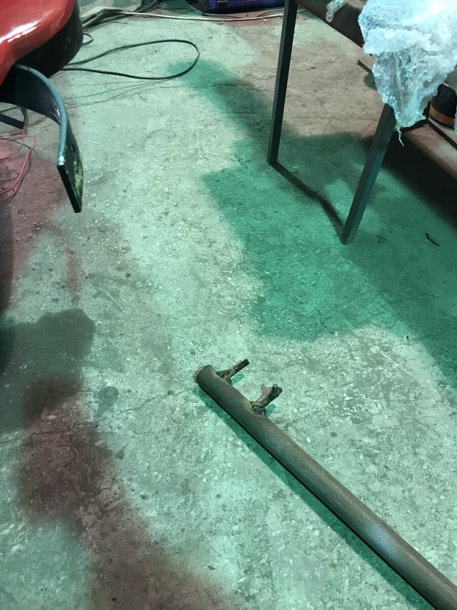

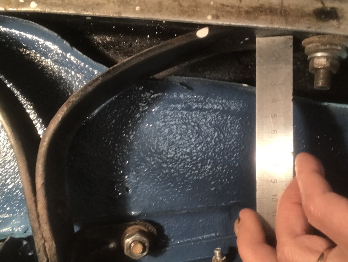

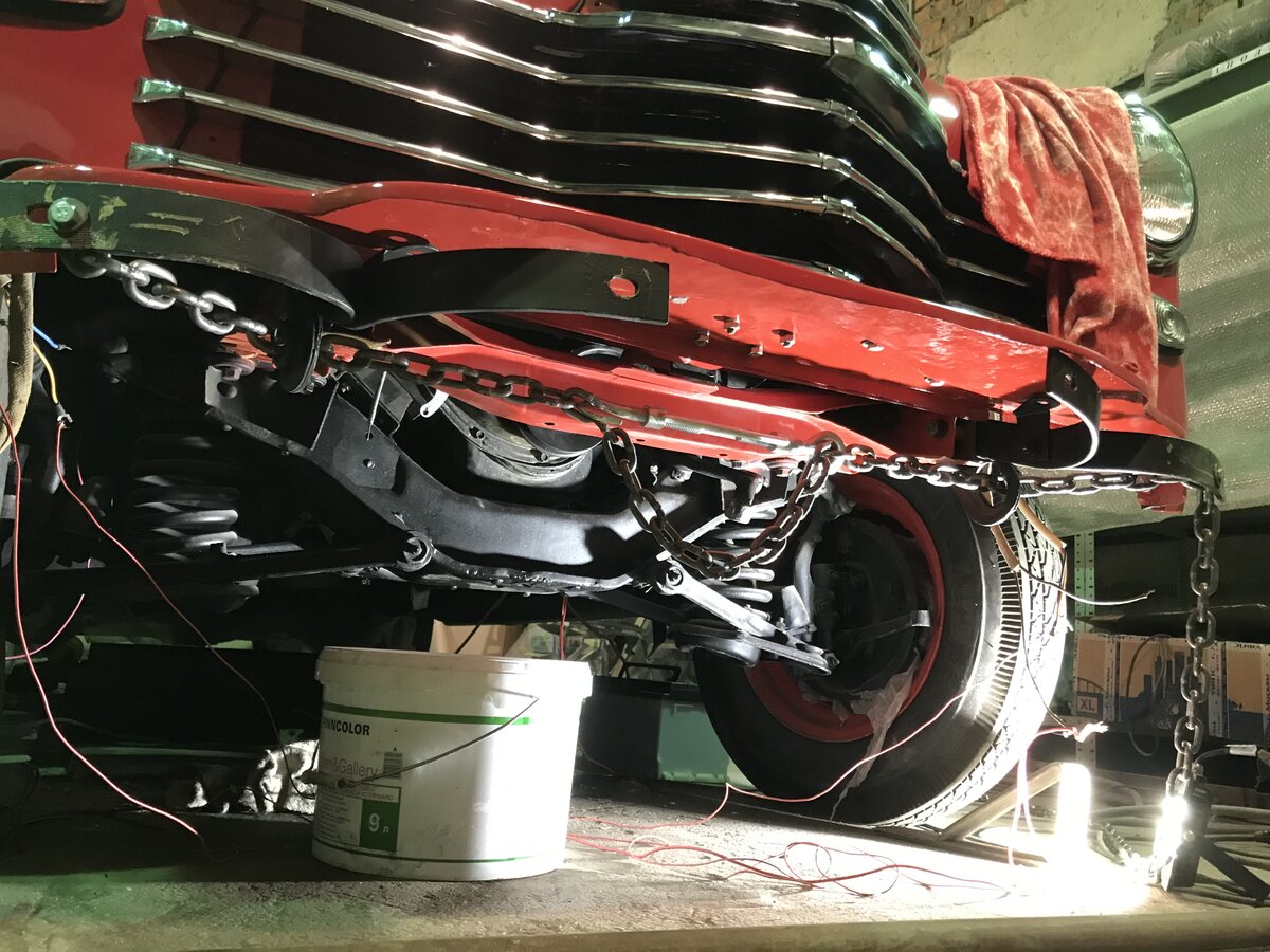

Видимо не подгонял хром перед окраской... На самом деле эти усы я всегдаподгибаю разгибаю большой монтажкой с трубой, вставляю в овальное отверстие и гну
Даже не грел никогда, а проблема эта обычная

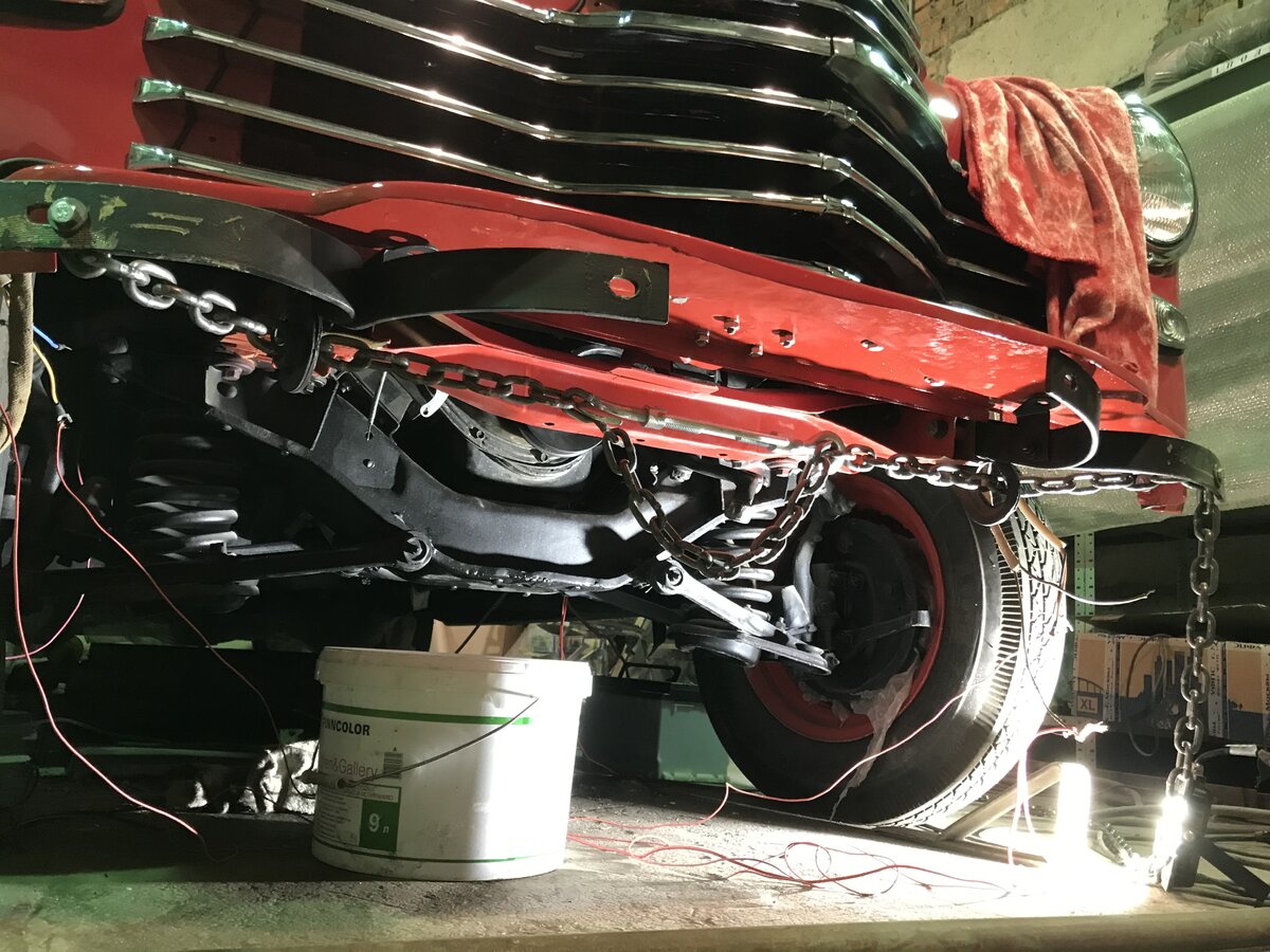

Офигеть!! Я выгибаю ус бампера мартышкой до фартука... а они сволочи обратно разгибаются ! Посадил их на цепь :) , связал усы через буксировачные проушины и стянул струбциной.
Ещё вариант Pika забыл попробовать: сначала усы на бампер прикрутить, а затем к раме притягивать (стянув за проушины для фартука
Реакции: TUNER и serGS

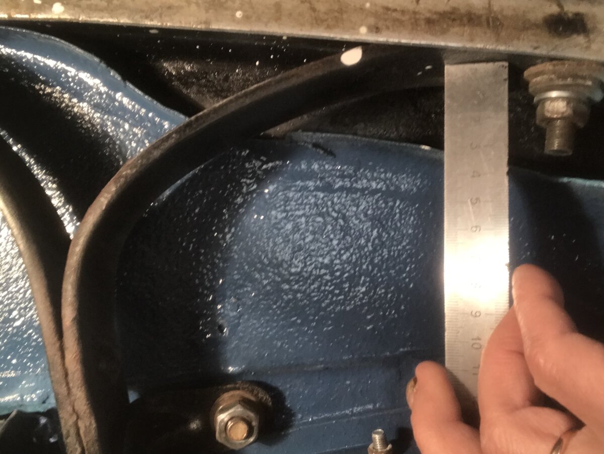

4 342
6 305

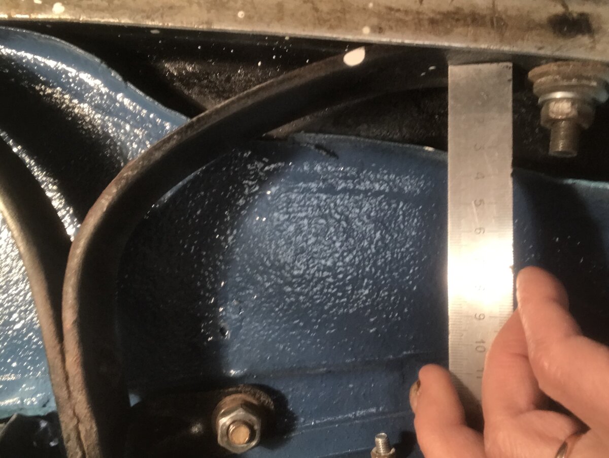

Расстояние от фартука до уса в месте крепления бампера у моей:
Наружу ус = 40мм
Внутрь ус = 0мм.
Реакции: БЕГИмот
1 731
1 541
Сегодня подгибал волговские кронштейны, только нагрев до красна( разогревал в печке), подогнул. Остудил, попробовал на холодную, всё равно пружинит и очень сильно.
Реакции: БЕГИмот
