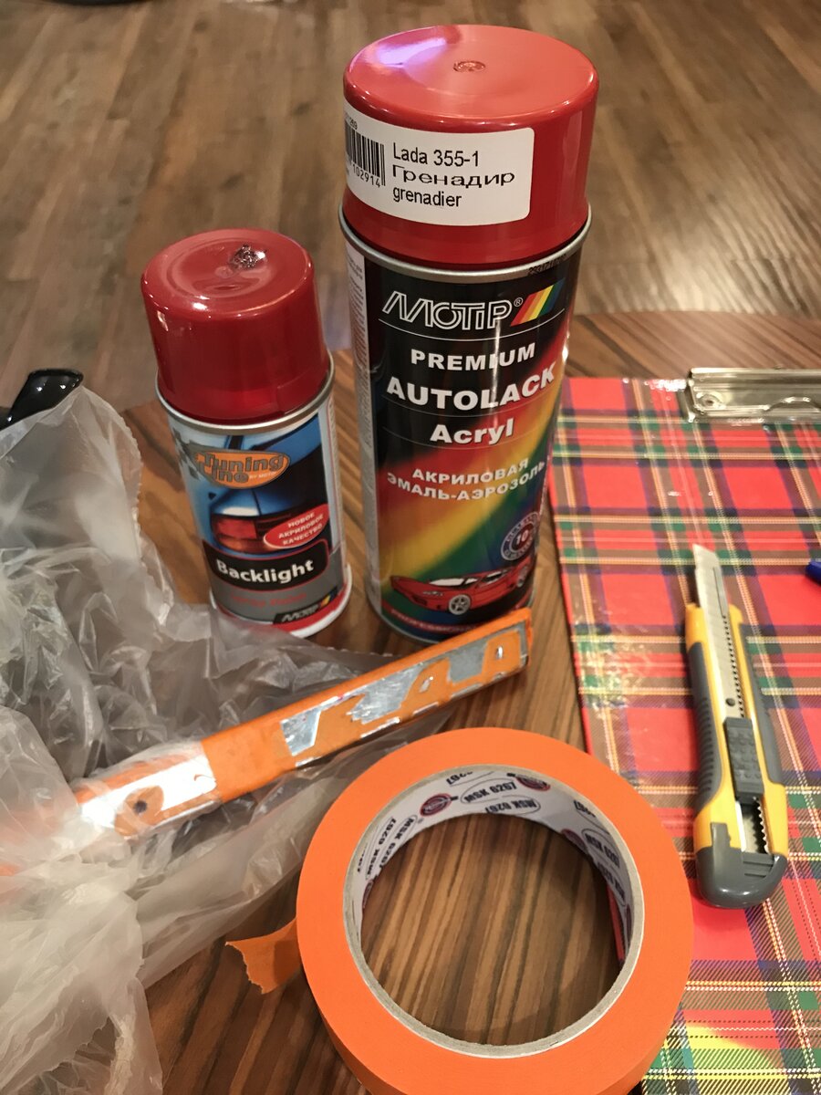

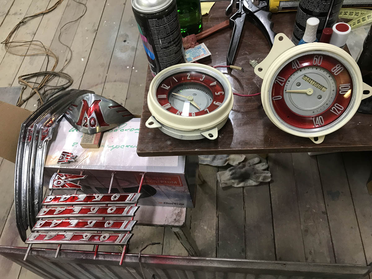

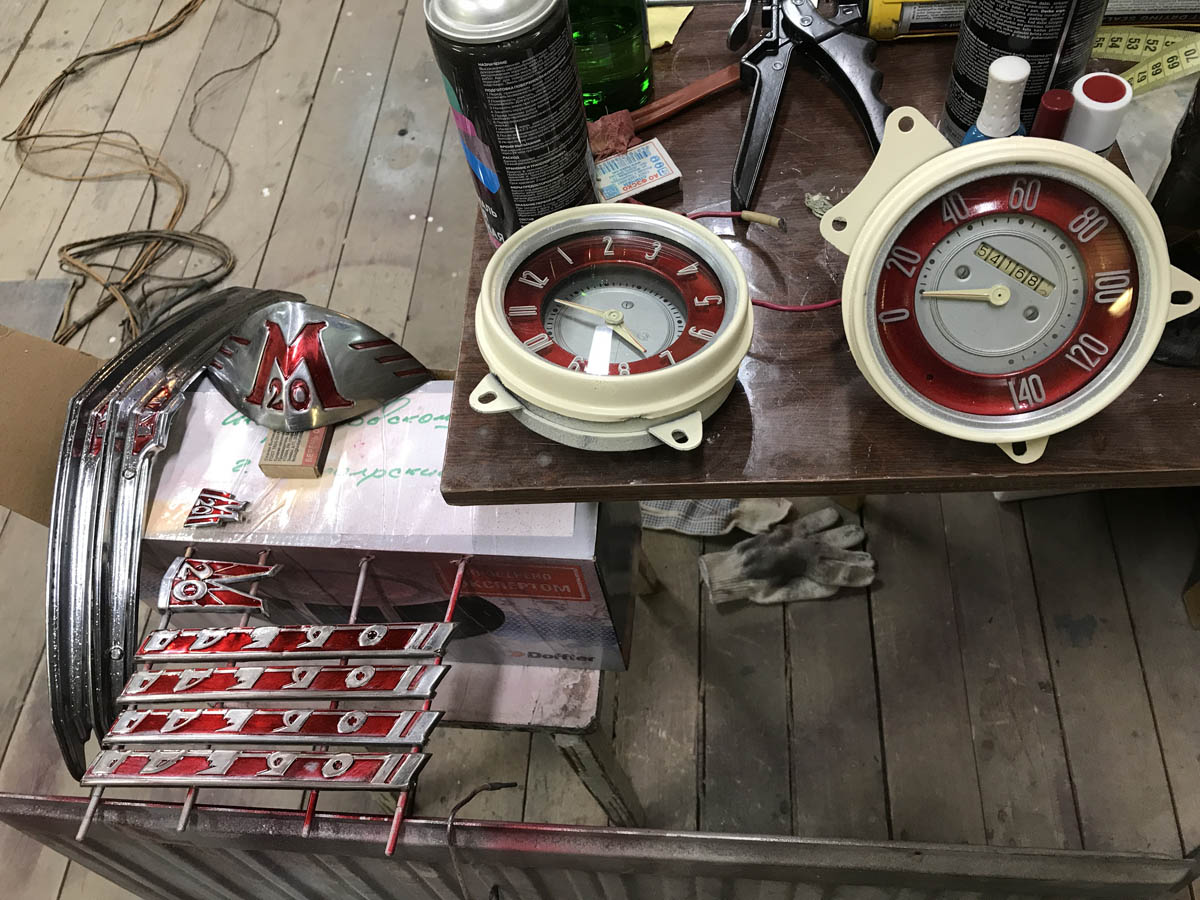

Я красил) Акриловой краской, боковые с капота снял и маленькой кисточкой потихоньку, но долго и глаза устали,кропотливая работа) на бумеранге красил на корточках на авто, не оч удобно, большой эмблемки у меня пока нет а вот маленькая с иконостаса тоже уже была с краской.
На второй серии всё красится в красный . Я кисточкой маленькой , в очках , аккуратно и долго . Детали снятые были .
главное кисточки потоньше приобресть, я взял наборчик в магазине где продают, в итоге подошла самая маленькая, 0,5 что ли размер, не помню точно....ручки не снимал,вот там канавки лютые)

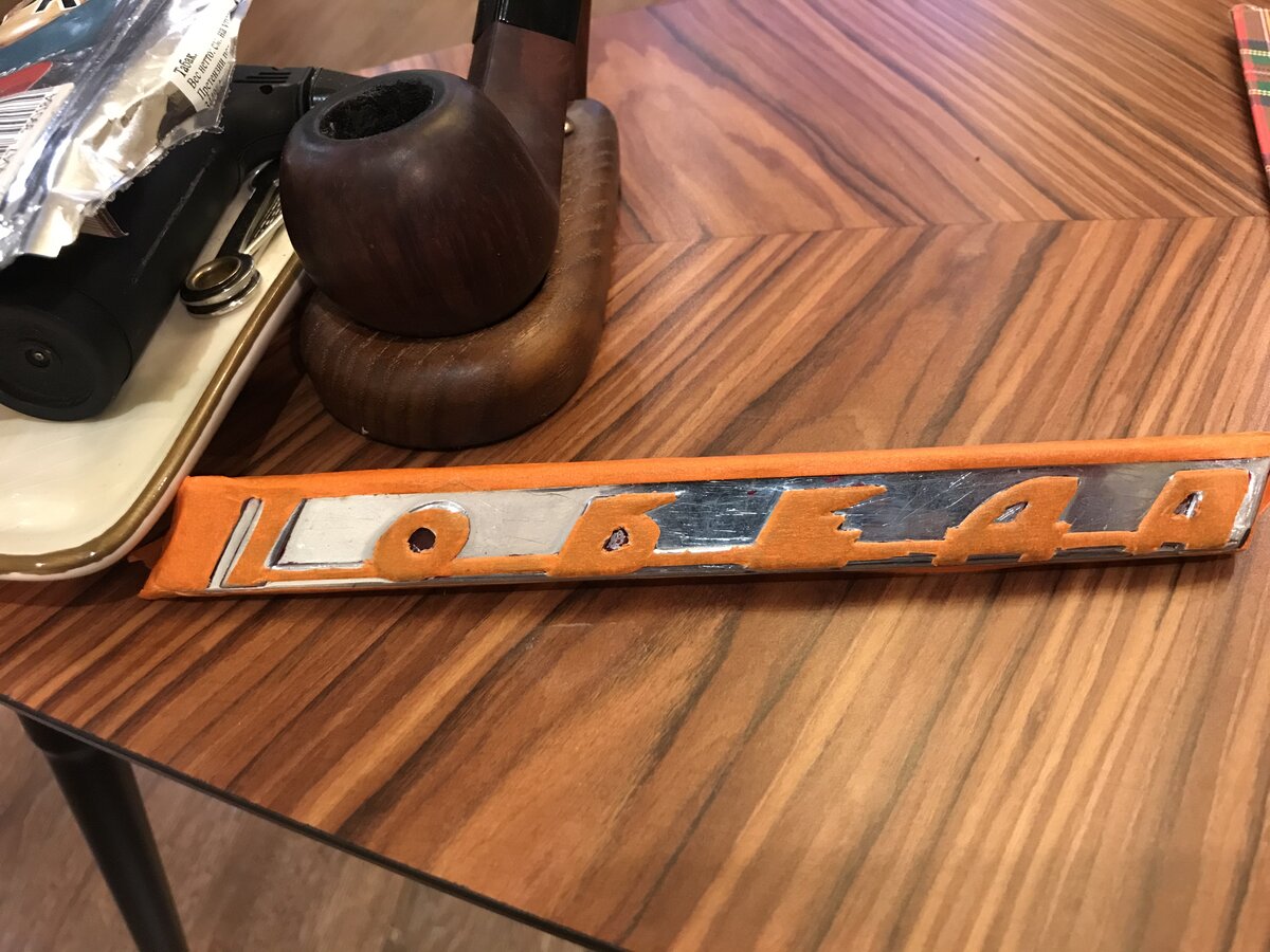

Вот результат подготовки под покраску. Заклеил скотчем и вырезал канцелярским ножом.
Половину залью красной краской в цвет кузова и половину красным лаком.

надо залить и попытаться дождаться завтра чтоб все хорошо высохло,и потом отодрать скотч)👍 кстати, а гребешок включается с кнопки?

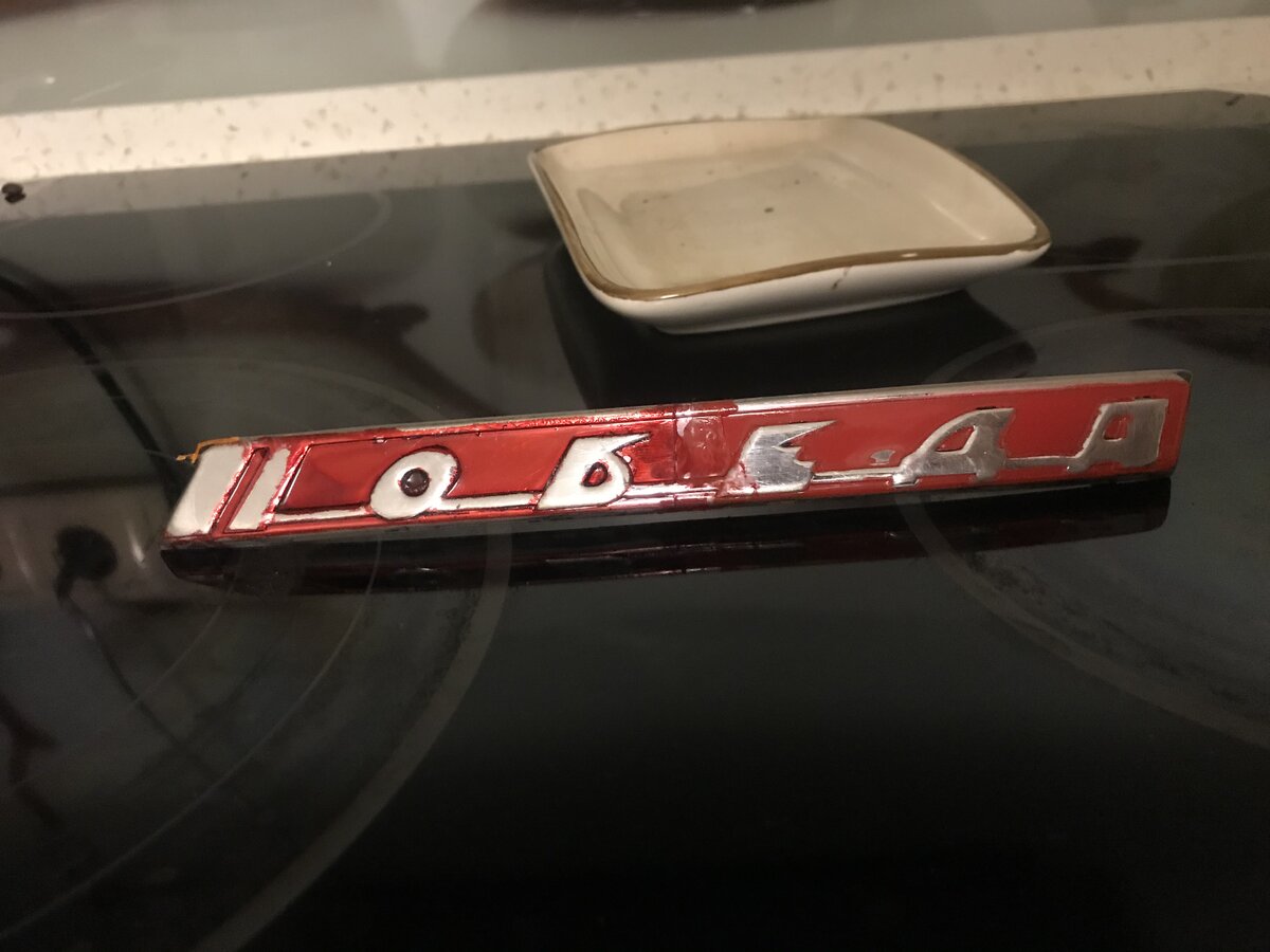

Вот пока необработанный и не очищенный по краям заливки вариант сразу как снял скотч.

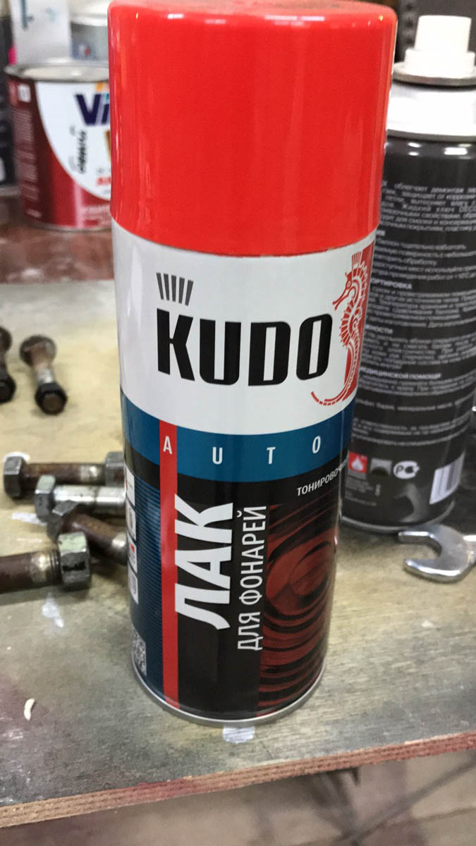

Лак визуально смотрится значительно эффектней, а краска ложится ровнее:
4 476
6 915
Теперь фланель в растворитель, не сильно влажно, и на палец натягиваешь и протирай выпуклости. По мере загрязнения фланели сдвигаешь на пальце ...

Делал я подобное, но с орнаментом на ГАЗ-21 второй серии. Нужно было залить черным буквы "ГАЗ". Заливал Сиккеновским PURом (мир праху его) как самым износостойким, поскольку хозяин хотел, чтобы краску через год не сшибало керхером при мойке, как было при заливке акрилом. Разбодяженный в заводских пропорциях полиуретан на черновую мажется кистью на обезжиренное место, потом берется инсулиновый шприц с растворителем и чуть смачивая предыдущие мазки надавливанием на поршень, равномерно растушевывается в углублении. Получилось очень даже, правда метод годится только для заливке замкнутых углублений, к которым орнамент капота Победы, увы, не относится.

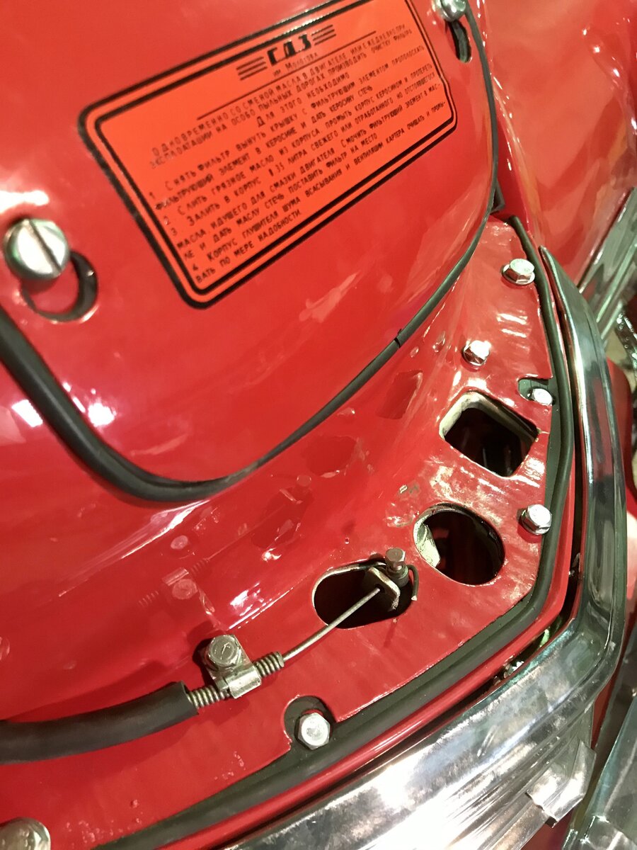

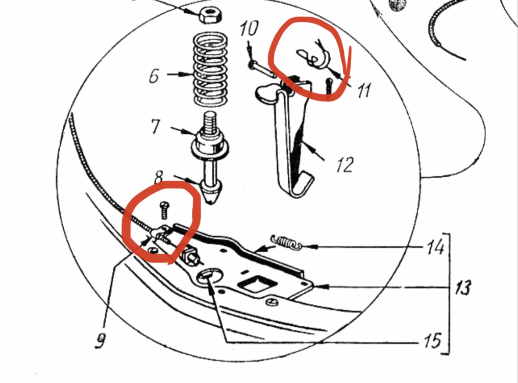

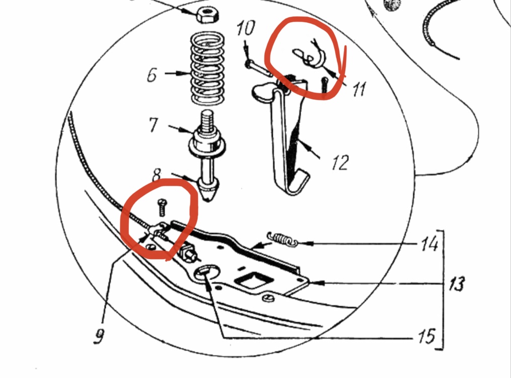

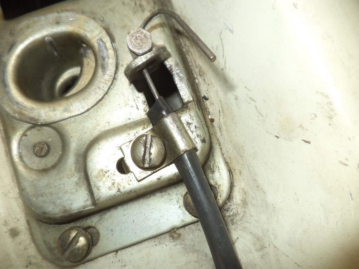

У меня такой запчастюшки нет для крепления троса открывания капота.
Есть у кого-нибудь её фото??
Ещё и пружинка открывания капота может у кого есть лишняя??
У моей одно плечо отломано :(
Новая пружина крючка Капота М20 есть.
Отправлю на днях.

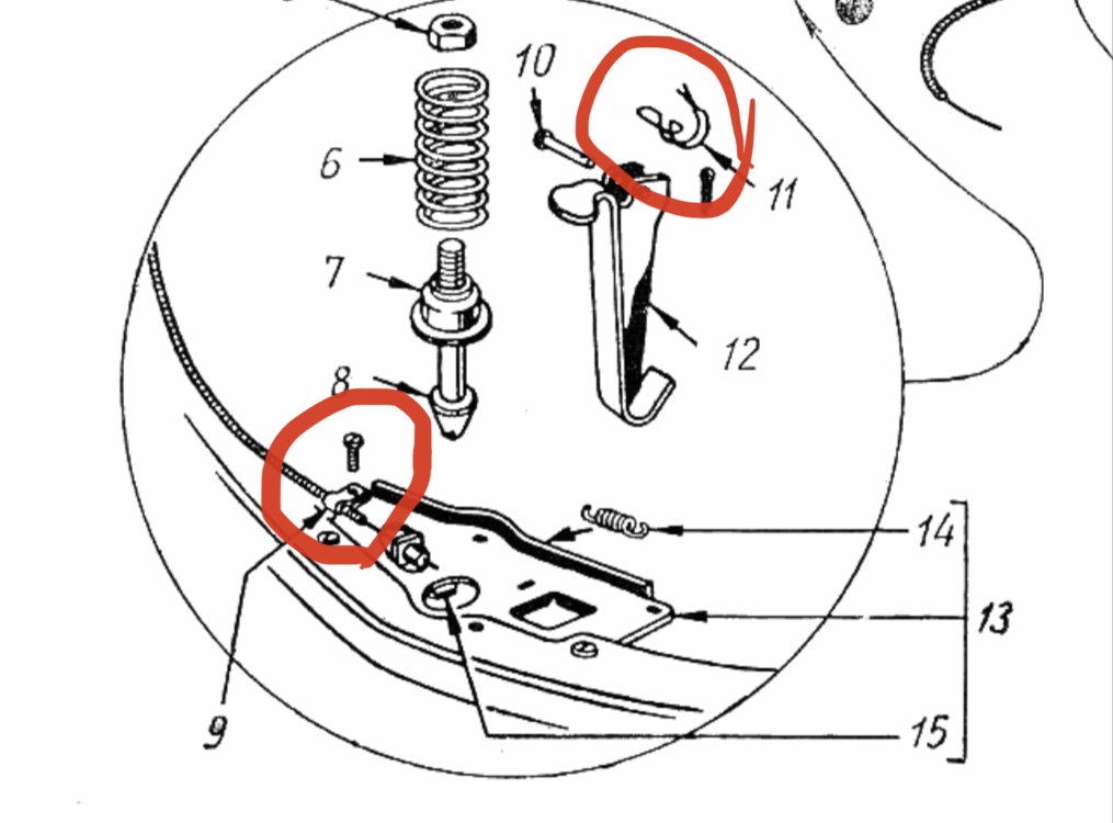

Позиция 9 подходит от держателя кожуха троса на карбюраторе, флажок только спилить. Себе так сделал.

или в магазе с уазкиными запчастями подобрать аналог
Так надо знать, что подбирать :) вот фото и прошу !
О! Понятно. Подберу из наличия.
