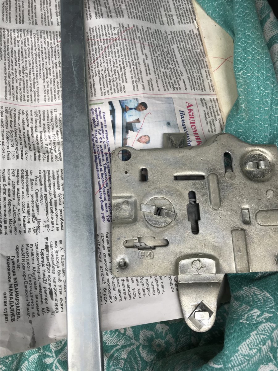

Серосеребрянный механизм подьема лючка воздухозаборника был у меня в хорошем состоянии.

Оттенок меняется ежедневно, поэтому ориентироваться на сохранившиеся детали не приходится. Основные варианты зеленый(желтый) и белый. На победе использовался белый цинк. Какой там оттенок уже точно не имеет значения. Куда важнее, чтобы все детали были одного оттенка. Думаешь на заводе за 10 лет оттенок цинкования не менялся?

Цвет зависит от состава пассиватора.Ныне существует различный состав пассивирующих растворов, который позволяет получить пленки разного цвета,от белого до черного.Ищи контору,что применяет бесцветное хроматирование цинкового покрытия. Нужно однако иметь в виду,что желтый хром превосходит в 2 раза по корозиестойкости.

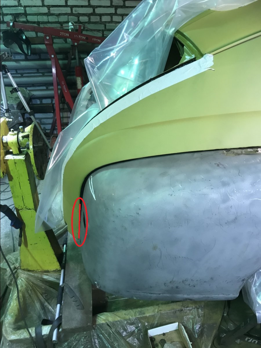

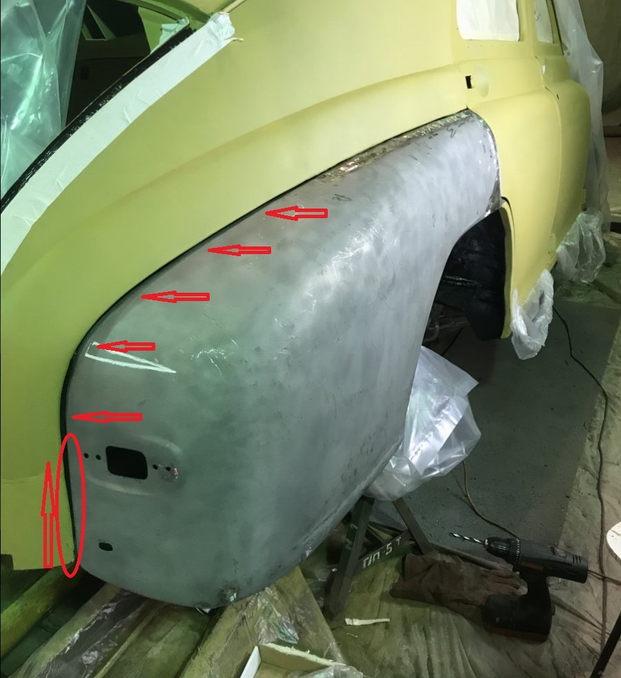

Требуется ваш мозговой штурм!!

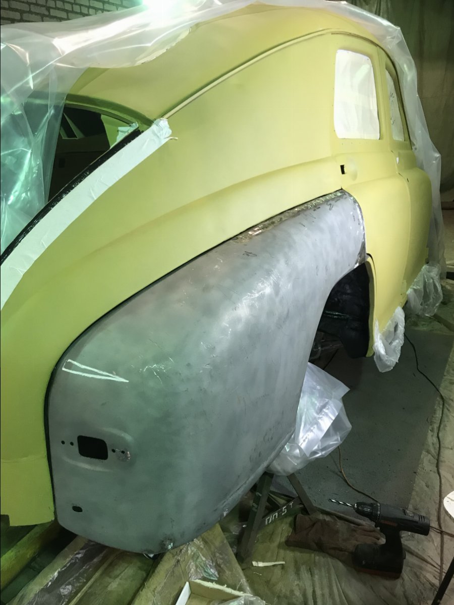

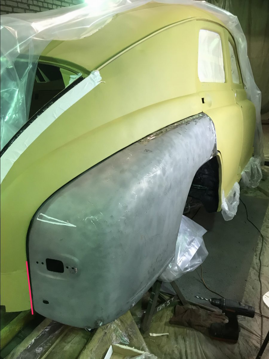

Посмотрите мой «геморой» ;) с правым задним крылом.

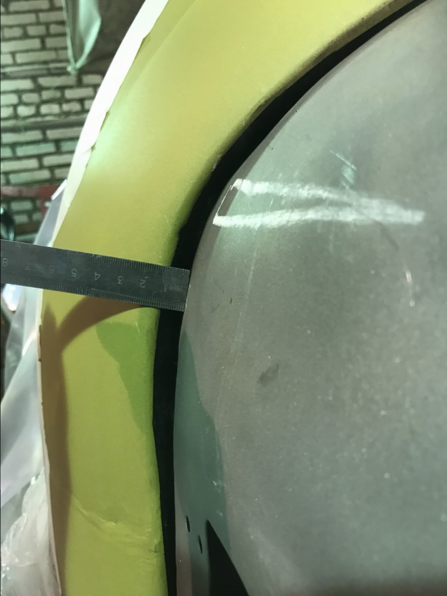

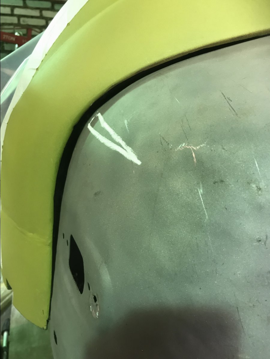

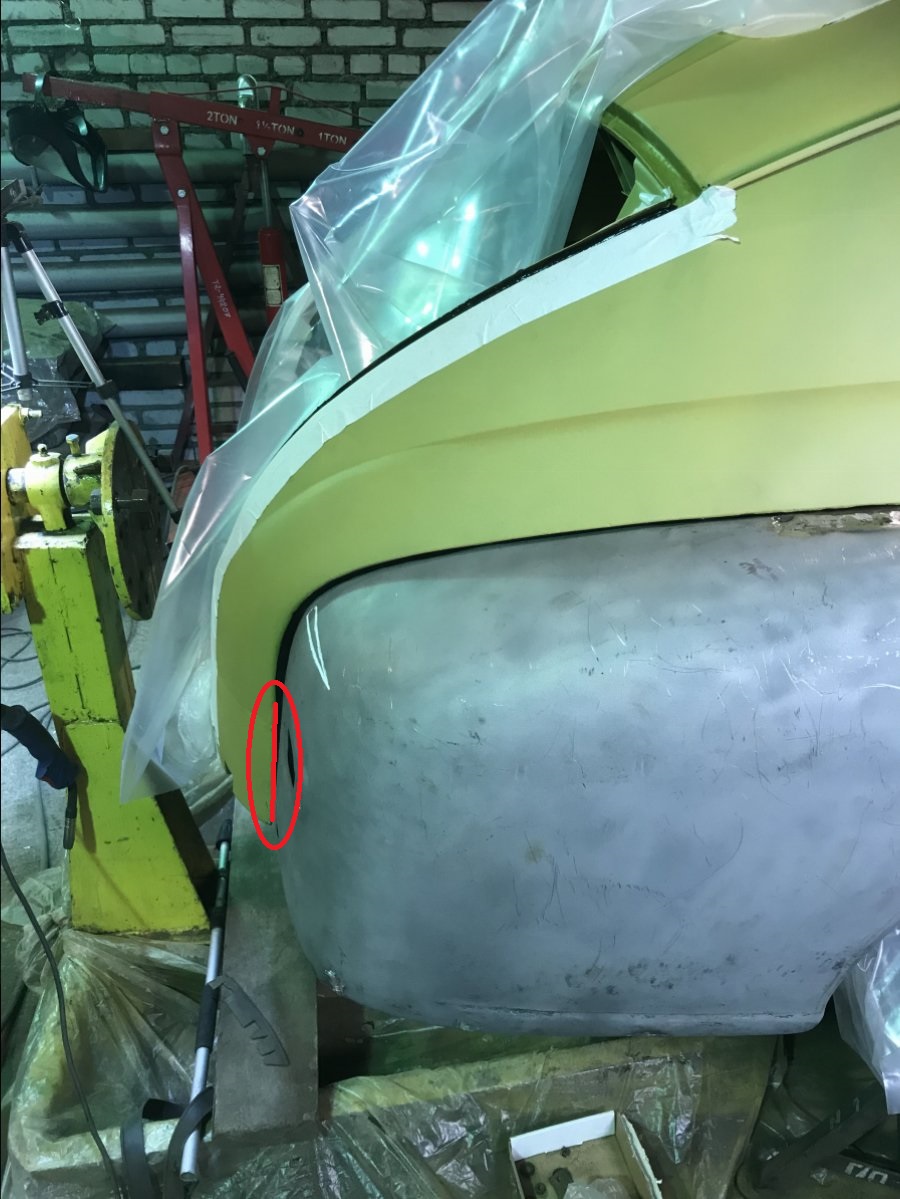

Вот какая образовывается щель, не щель а крыло не доходит до кромки на кузове 10 мм. Что делать??

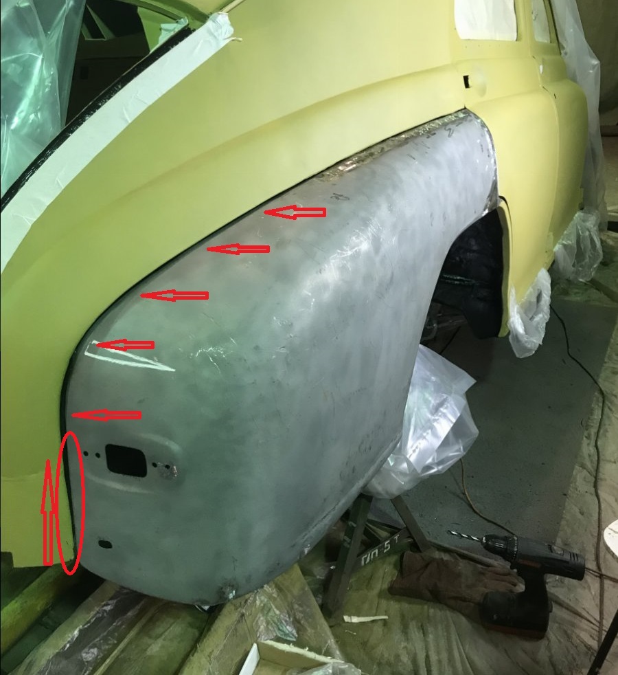

У меня на уме только сделать надрез, развести его края и вставить в этот разрез уголок как мелом нарисован:

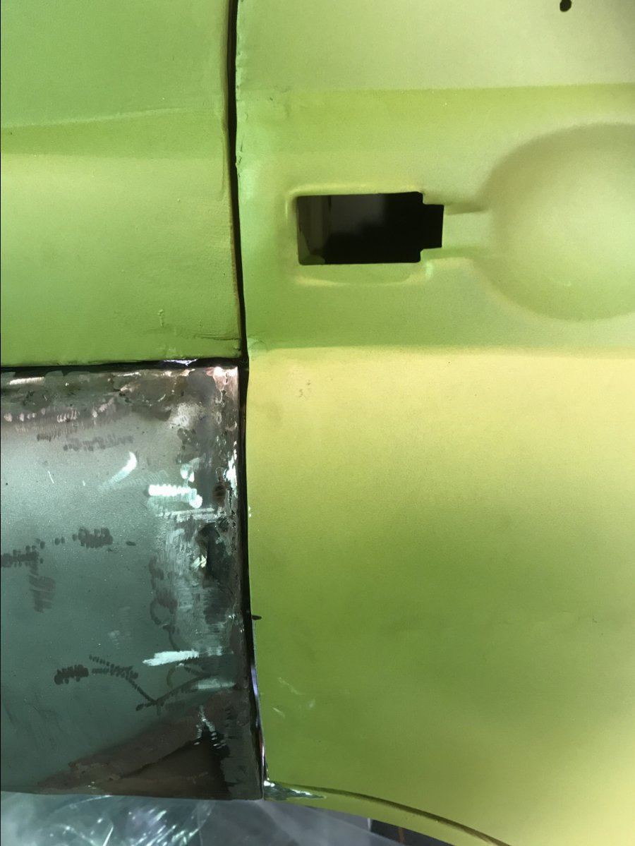

Спереди зазор хороший около двери:
Сзади снизу тоже хорошо прилегло:
9 271
10 204
а если жопу подстучать (ребро опустить) ? ... или там всё уже сильно заварено ...
10 113
35 001
Сделать надрез,затем необходимо установить и прикрутить крыло хорошо при помощи болтов.После прикручивания,по месту нужно смотреть,наложить уголок,прихватить.Снять крыло ,откорректировать если нужно и обварить окончательно.

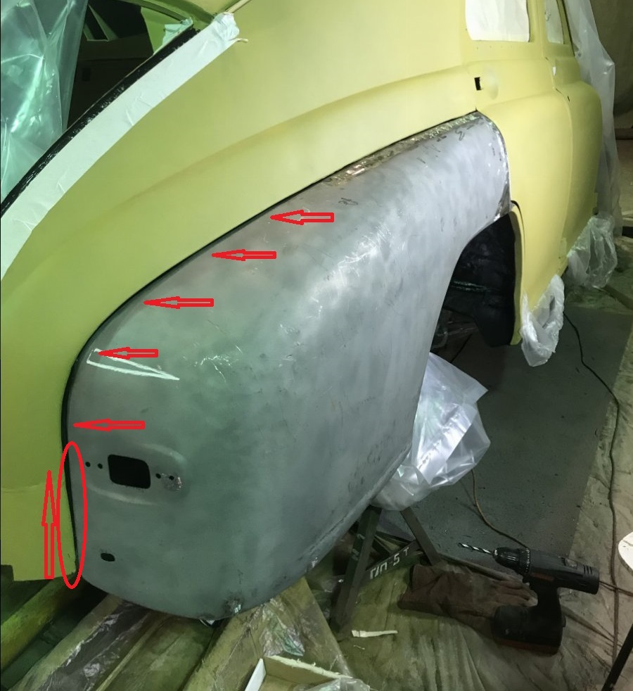

Два варианта.
раз:
КРЫЛО НЕ РЕЗАТЬ!!!
отстучи по нижней части крыла,кромку кузова,что бы совпадало с изгибами крыла...(на фото в овале)
наживи,все крыло,
начинай прикручивать(ПРИТЯГИВАТЬ!) заднюю часть крыла,
оно сместится назад ...
Далее,если передние и средние болты будут упираться в длинные отверстия на крыле,раздай(пропили их еще шире)
...если низ крыла не ложится к кузову,делай надрез по торцу кузова и прикрутив крыло все будет видно...читай нижее
при этом крыло полностью "ляжет" в закругление...
ПОСЛЕДНЕЕ---переднюю часть у двери,придется наращивать-это плевое дело.
если где то по середине будет (что маловероятно) большой зазор, режь крыло перпендикулярно кромке прикручивания,между болтами(отверстиями)..делай вставку...читай нижее.
два:
на крыле ПОСЕРЕДИНЕ между местами (отверстиями) для крепления к кузову, делай надрезы под прямым углом к кромке...(стрелки для примера где делать надрезы)
начиная спереди где зазор увеличивается,надрез мм 50-60
далее надрез увеличивай на мм 20
на кузове снизу(стрелкой указал) на наружной части делай надрез снизу вверх по торцу,после того как отстучишь стык,
"забив" ступеньку,отстучи кромку вниз, сделав плавную плавную линию...изнутри ставь тяжелую наставку подходящую по форме и пристукивай снаружи,отстукивай по форме нижнего края крыла...НИЗ крыла не резать!
как все это сд,елаешь
наживи крыло, понемногу прижимаешь все болты...в местах разрезов если начнет шов расходиться и край шва начнет рваться,то этот разрез Дорезай!!! далее мм на 20-30-40,тебе по месту будет видно,(снимать -ставить придется раза 3-4-5-6...но оно того стоит)
снова прикручивай постепенно крыло...когда прикрутишь о оно "сядет" плотно,при этом швы разойдутся конечно,но уже на концах не будут рваться...все рисуй какие где вставки,и вари....
лучше всего так:
на прикрученном крыле,по краям разреза(конуса) сверли отверстия мм5-6,снизу подставляй кусок металла(треугольничек-латка),предварительно выстучав его с изгибом,чтобы выступ был и совпадал с наружной поверхностью немного и имел боковые "крылышки" которые и приваришь по месту через отверстия прижав вставку.
детальки эти выстучать не сложно ни прямые ...
на кузове...когда прикрутишь крыло,разрез сам разойдется или сойдется (кромки зайдут одна за другую) ,что делать далее,думаю уже сообразишь по месту сам.
прочти,тебе по месту виднее какой сделать выбор...но нижнюю часть кузова по любому отстучи(доведи по крылу) и при необходимости сделай надрез по торцу.
И последнее,всегда прикручивая-примеряя крыло подставляй (приклей к нему прошву) что бы вывести все зазоры-размеры в "0".
Удачи
Реакции: БЕГИмот и mmm

Олег посмотри как сидит левая сторона,промерь размеры!
Можно сделать надрез Прям на острие по вертикале,после подобрать брусок и ёпнуть слегка тяжелым молотком!
Потом обваришь кемпом только точками,чтоб не увело!
Так же похоже когда менял этот кусок на фартуке,немного ошибся.
Только после надреза и удара молотком закрутит крыло с резиновой прошвой хорошо затяни болты все,дай одну прихватку,дальше точками вари

Решил делать по второму варианту ....
