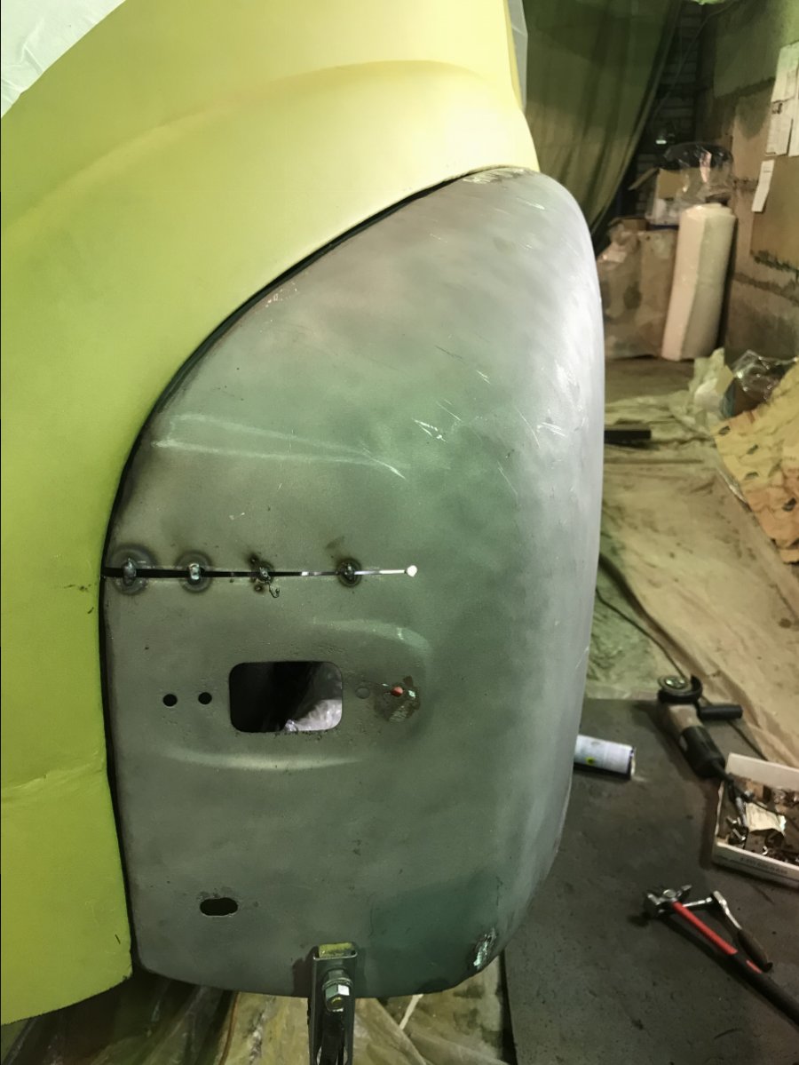

Подскажите правильное расстояние выступления арки заднего крыла от кузова, см. фото. У меня с одной стороны 270 мм, а с другой 300 мм.
К чему приводить??

А щитки грязевые есть? По ним смотри

тебе Юра предлагал делать надрезы по кромке прилегания...
выравнивай ребро потом подгоняй по профилю..., позже загнешь, останется мало, подваришь полоску ....
ну или как я предлагал ... кузов подтянуть...
у всех расстояние будет разное, это не бмв ) и не мерс последних годов
бери щитки, вымеряй среднее расстояние и делай с двух сторон одинаково ...

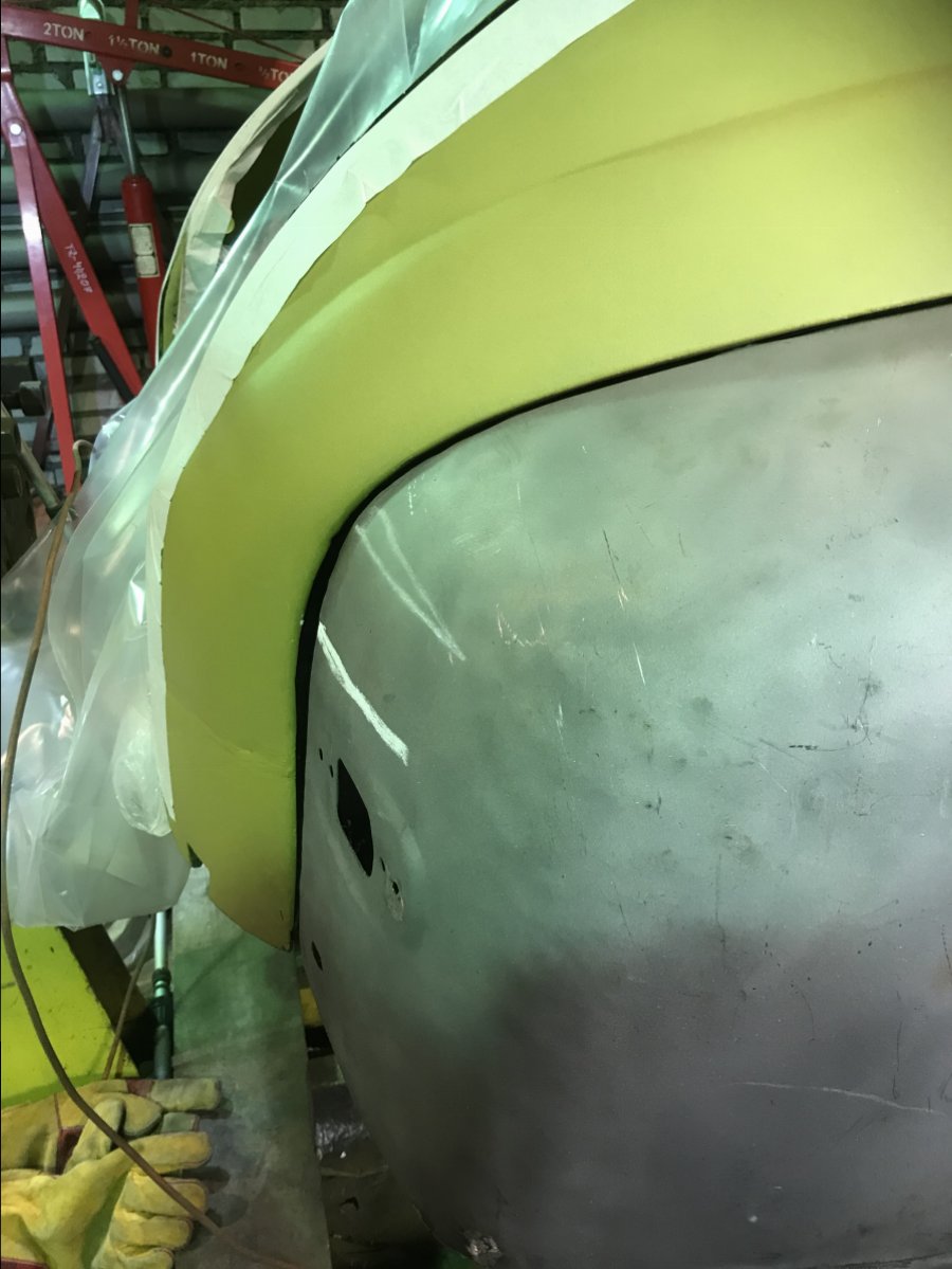

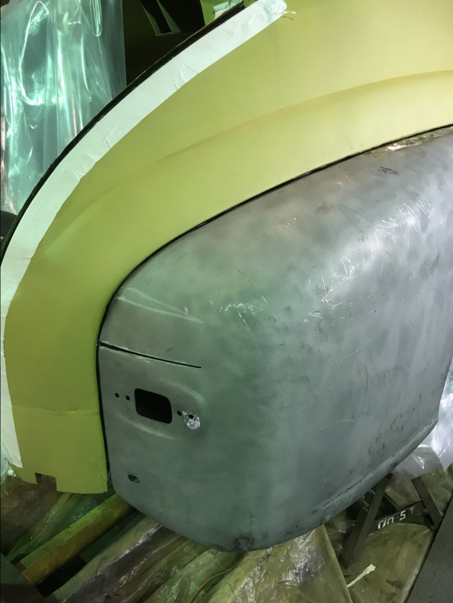

С разрезом идеально! Срыло сидит на всех болтах.

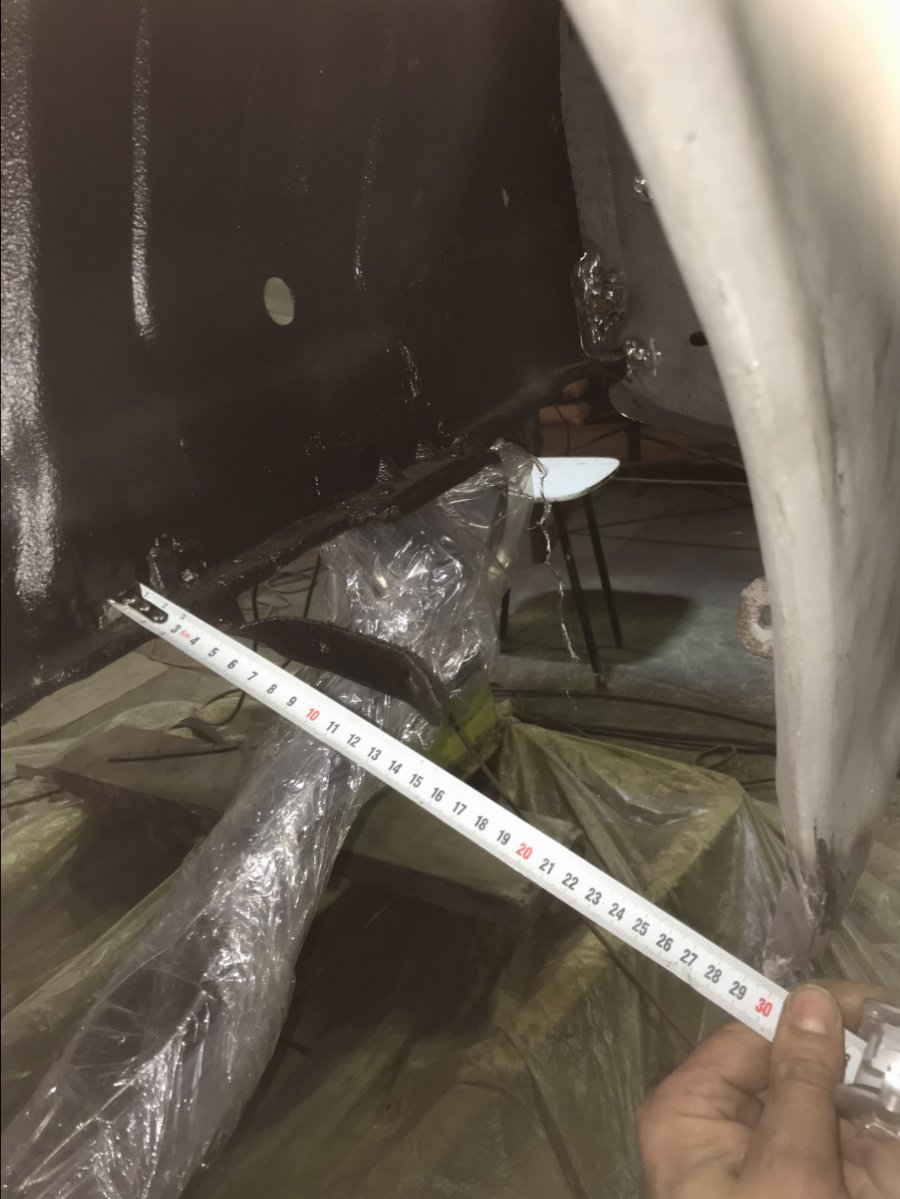

По расстояниям кромки крыла до лонжерона - посмотри рисунок с координатной сеткой, вычислиш ширину авто в нужном месте.
Рулеткой замерь при установленных двух крыльях, зафиксируй размер.
Затем промерь одну нишу и вторую, сложи данные и раздели на два, это в идеале.
А так, при навешенных дверях и всех крыльях, выбираешь лучшую сторону которая по геометрии плавно обтекает зад, а вторую под нее выводишь. Отходишь метра на три, четыре от зада и пристреливаешся одним глазом.

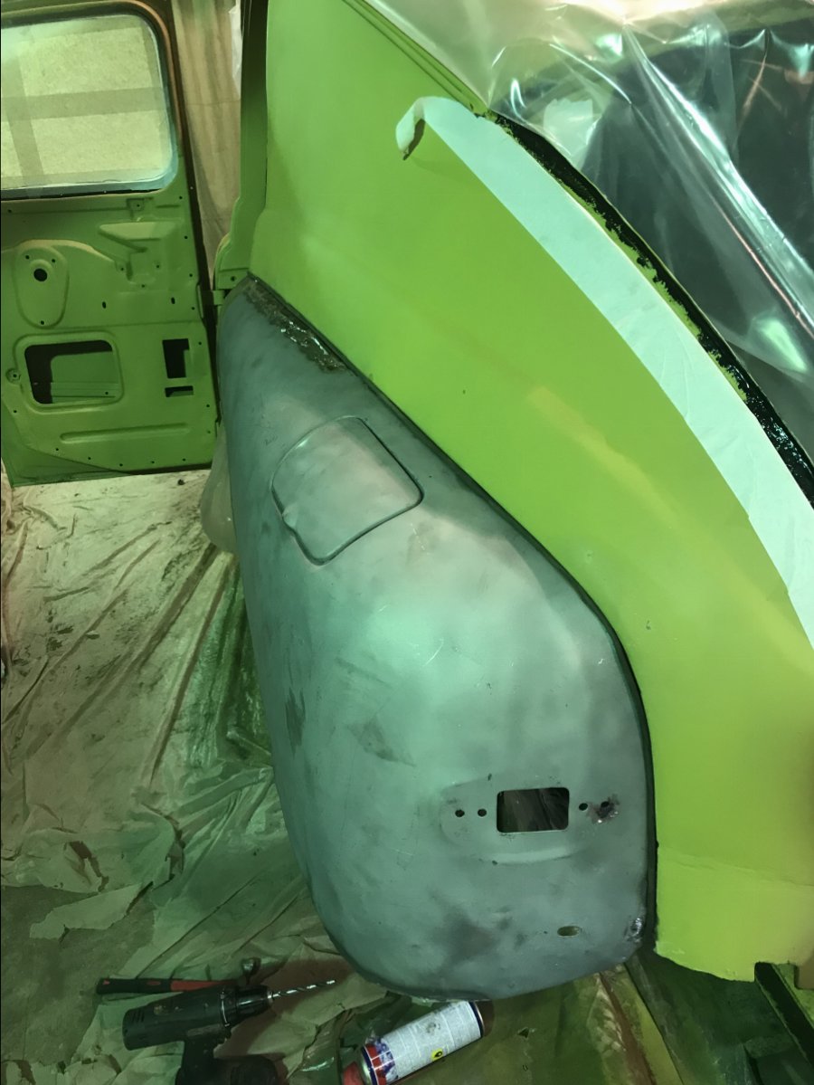

Забей...найди-купи защитные щитки,прикрутишь и всё будет одинаково.

...(снимать -ставить придется раза 3-4-5-6...но оно того стоит)
снова прикручивай постепенно крыло...когда прикрутишь о оно "сядет" плотно,при этом швы разойдутся конечно,но уже на концах не будут рваться...все рисуй какие где вставки,и вари....

Уже снял - поставил крыло 6 раз ;)
И ещё 10 раз придётся :)
Болты от руки заворачиваются теперь, резьба блестит как рельсы!

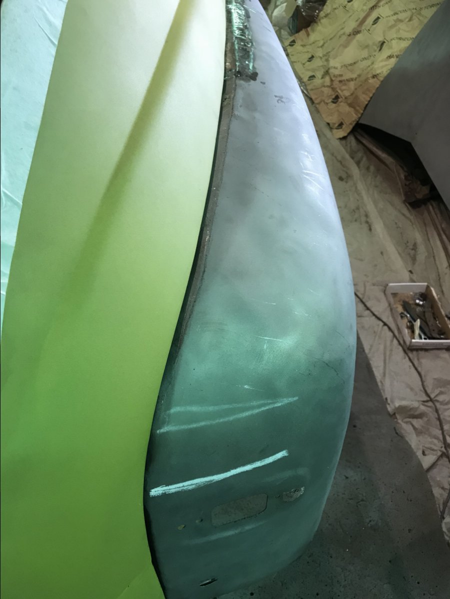

а прошву подкладывал?
бывает она половину портит )

Да поставил, вот слева... идеально село...
я сначала на грубо без прошвы, а « на тонко» подгоню с уже прошвой.
