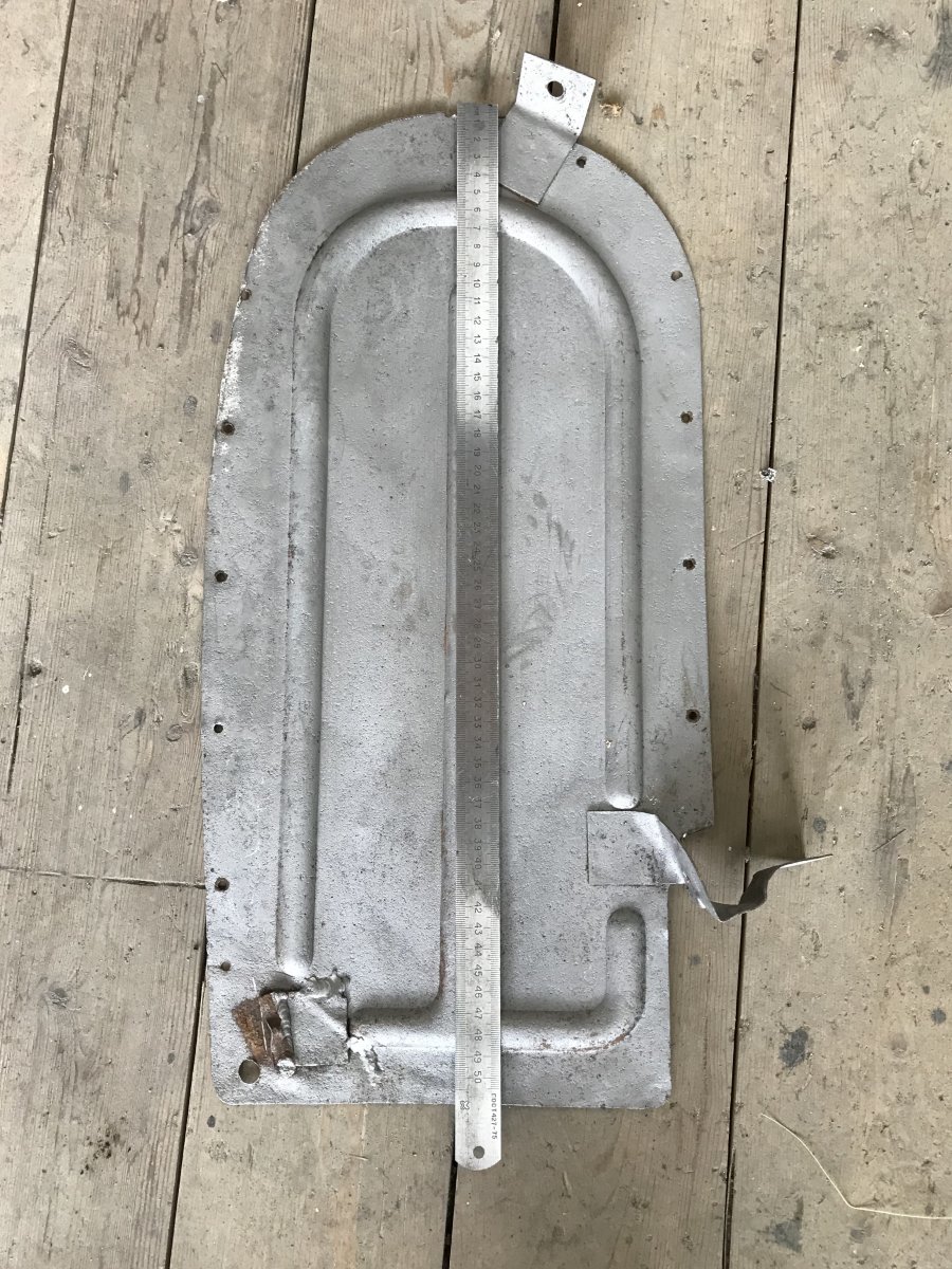

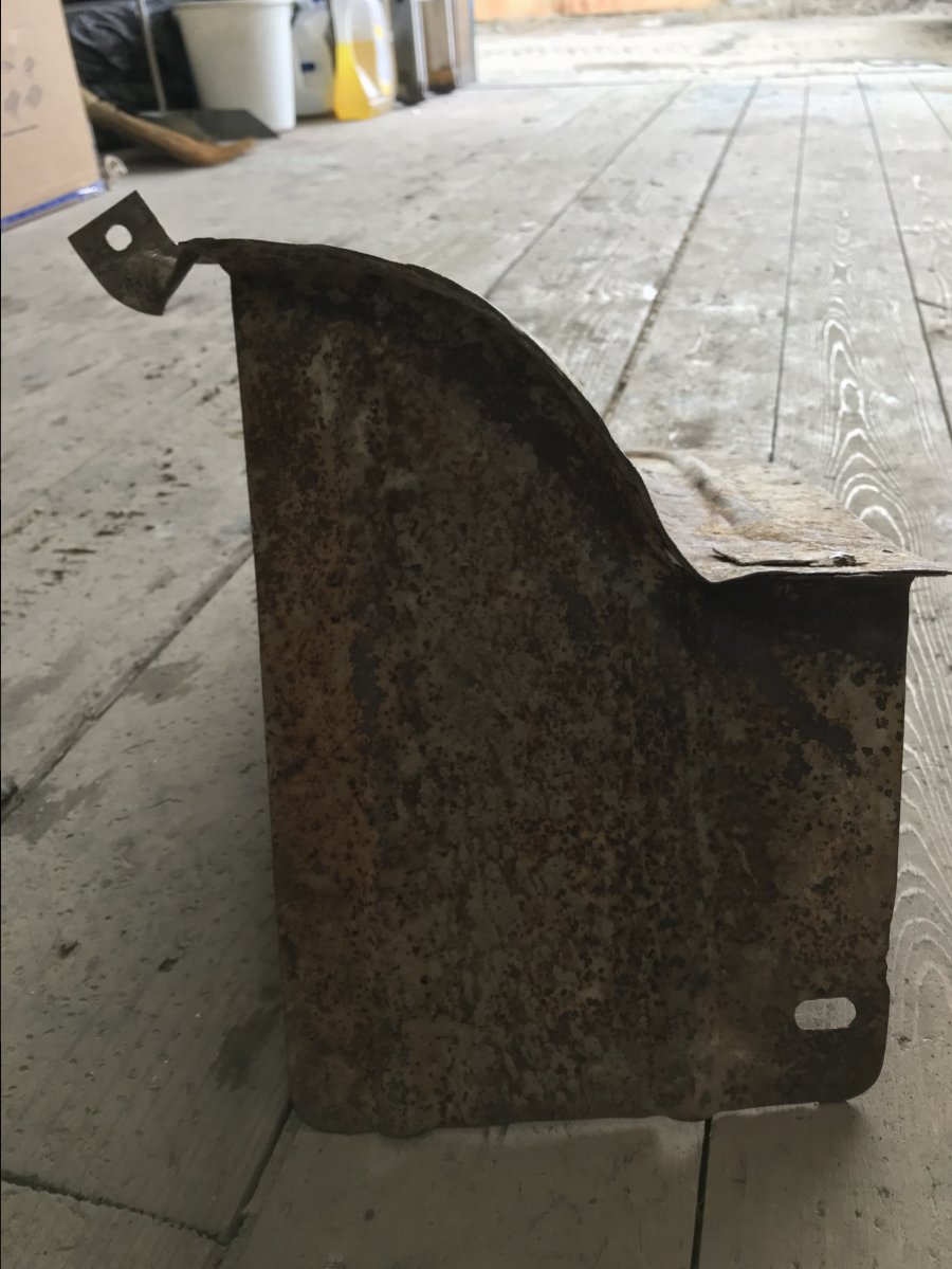

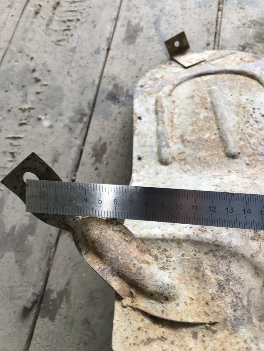

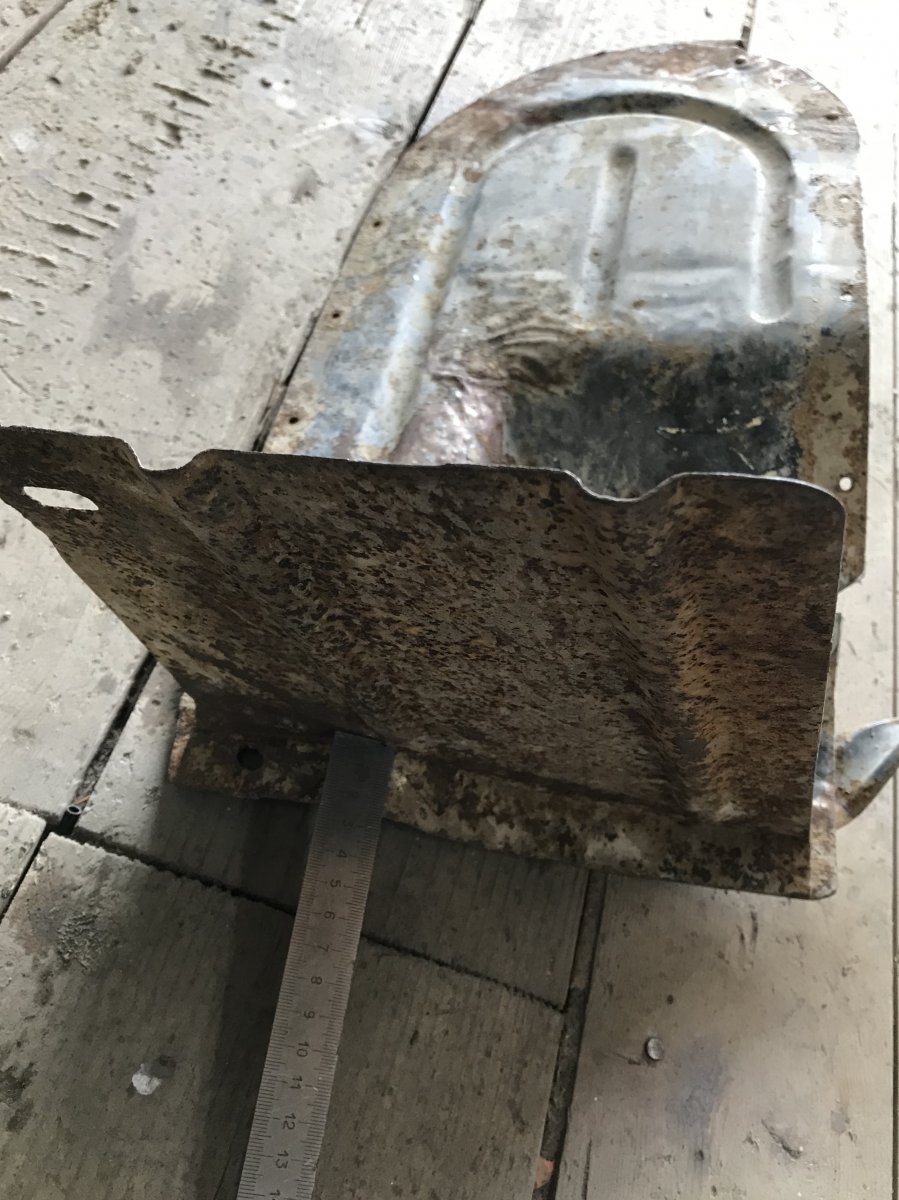

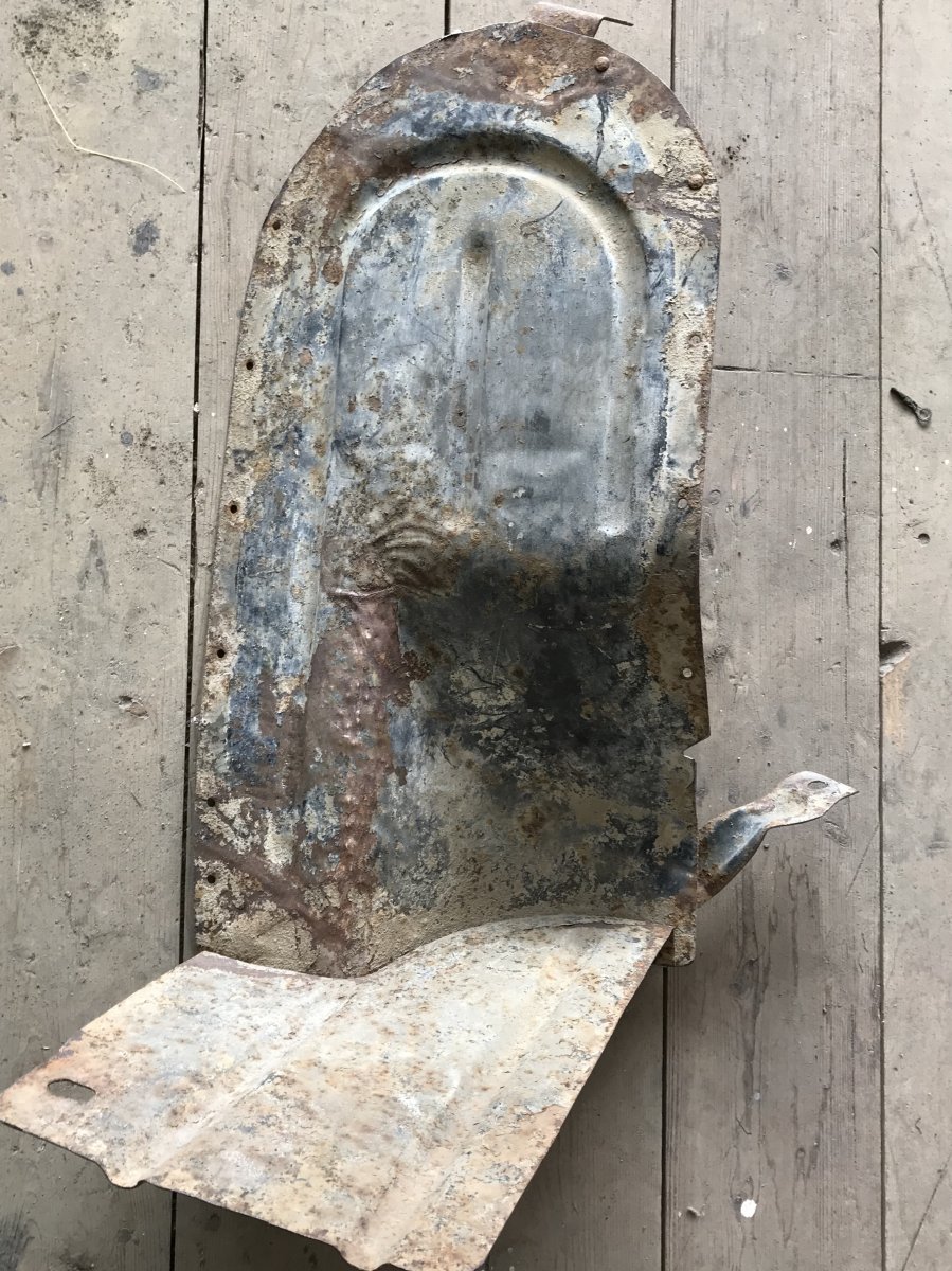

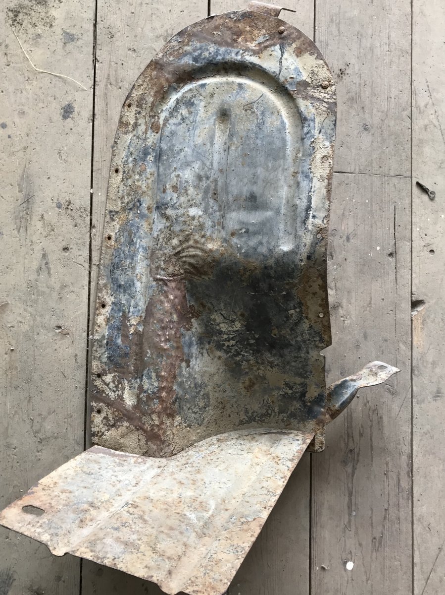

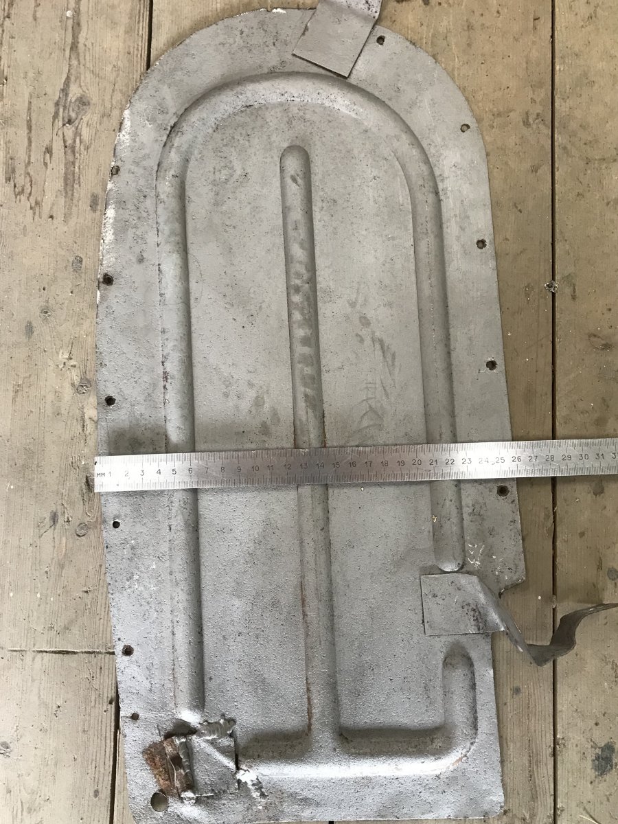

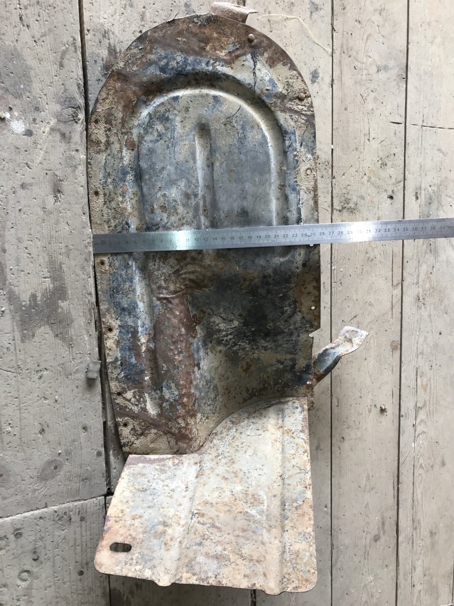

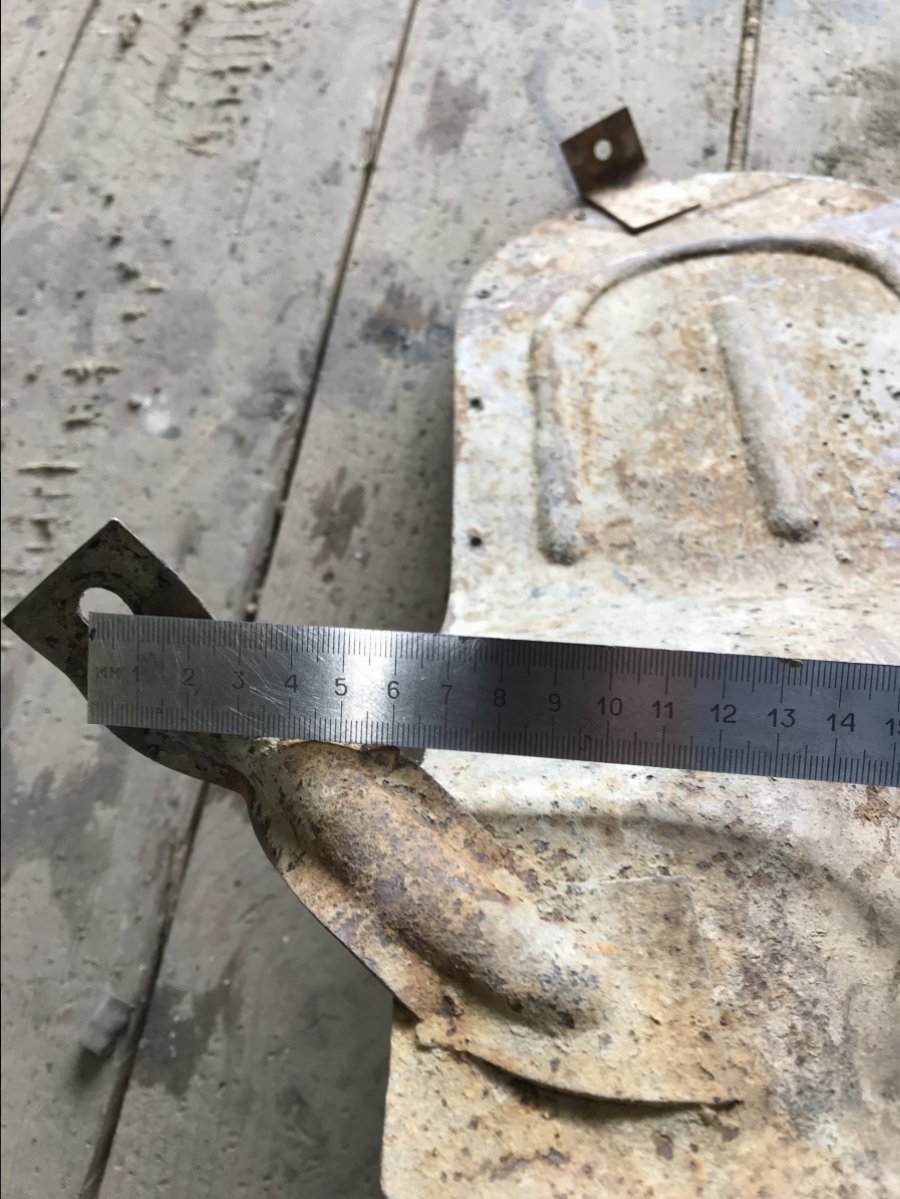

Сегодня наконец добрался в гараж)

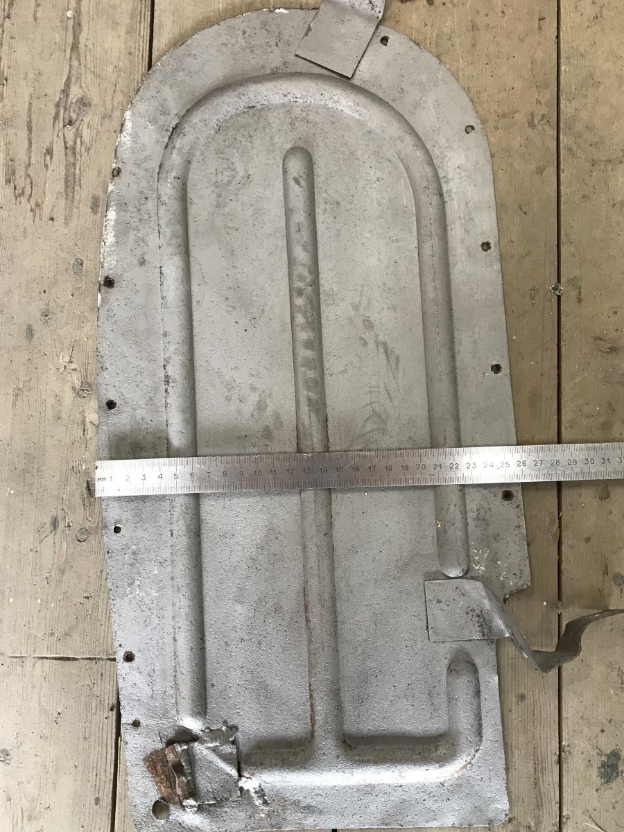

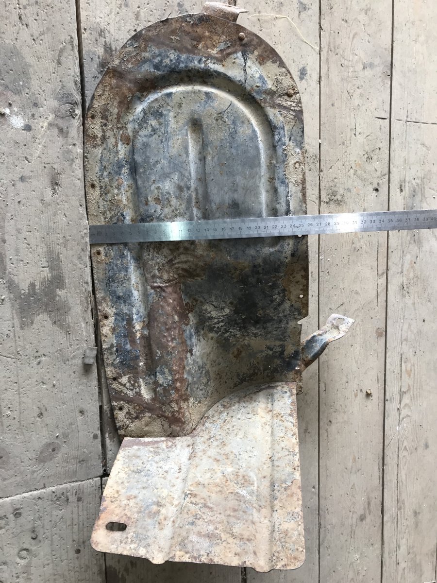

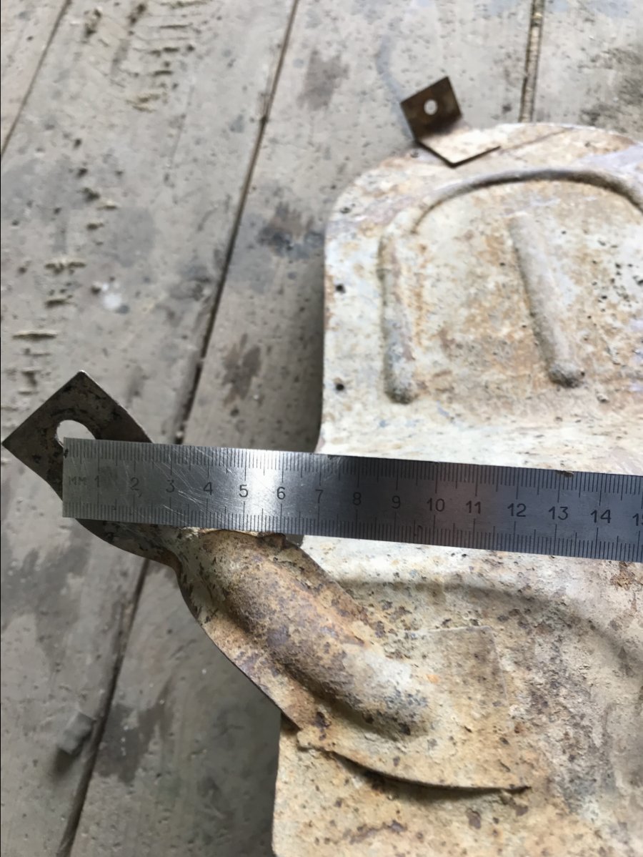

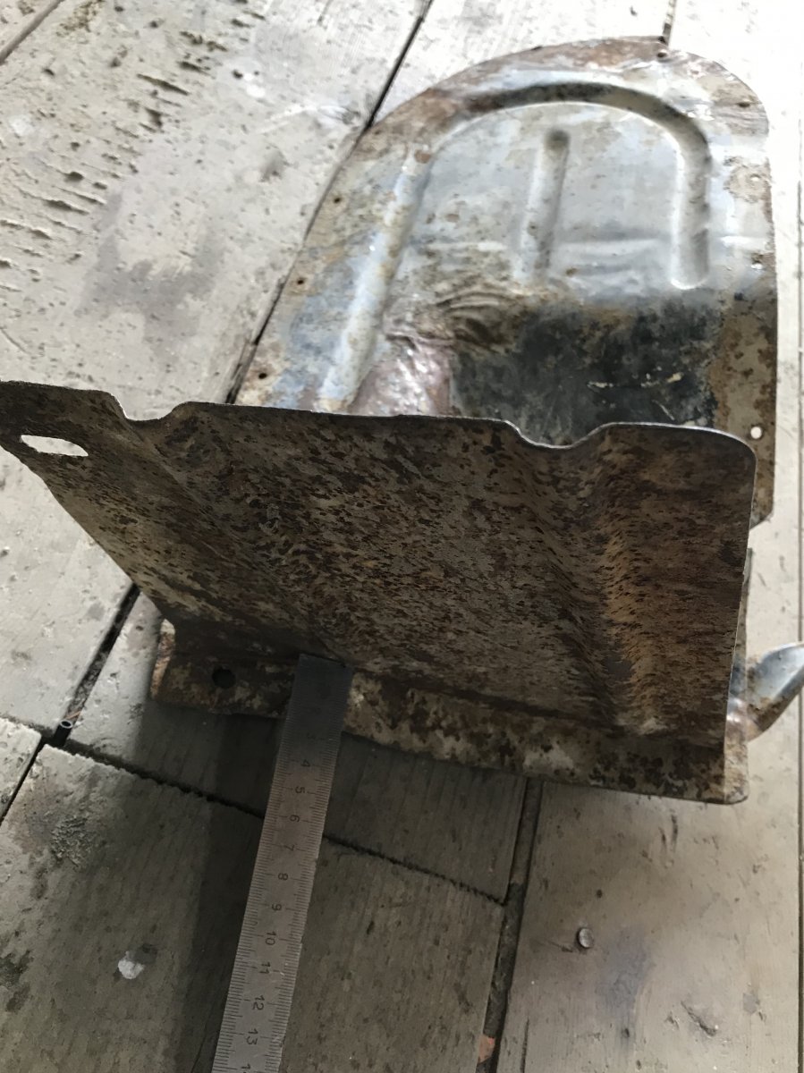

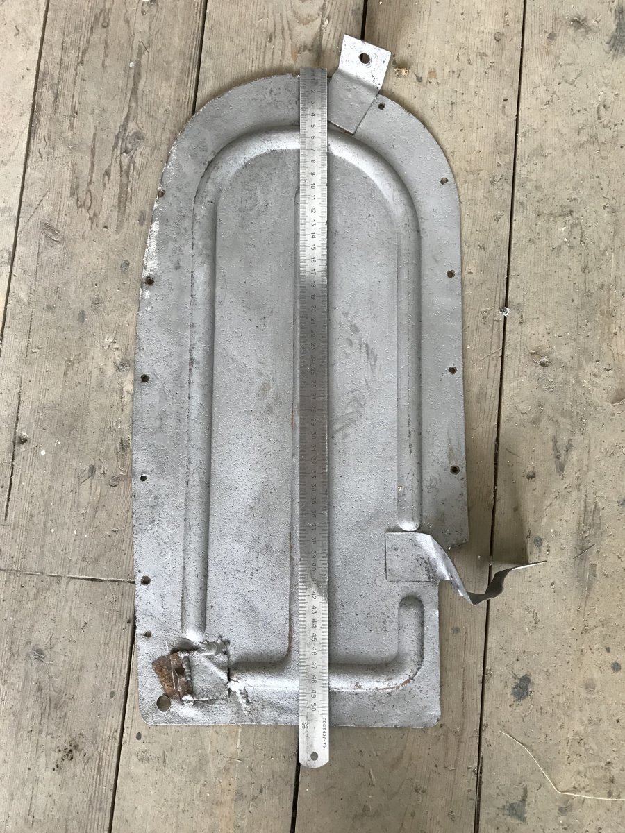

Олег - если еще нужны замеры, в общем ширина подкрылка 260мм

Нужны!! Как раз сейчас прошву поставил под крыло правое!!

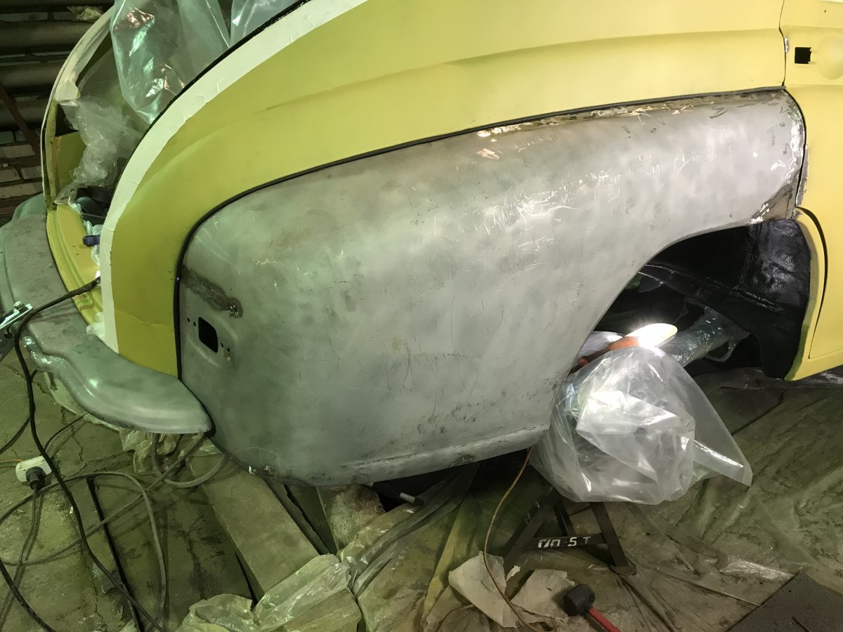

Идеально!! С попой закончил!!
Красивая получилась :)
Подгонял по подобному лекалу, только та попка всем попкам фору даст... не покажу :)

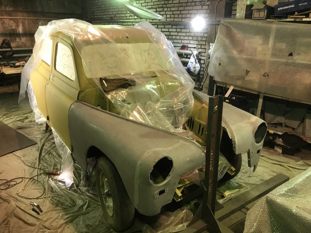

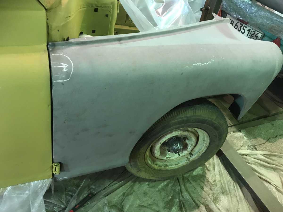

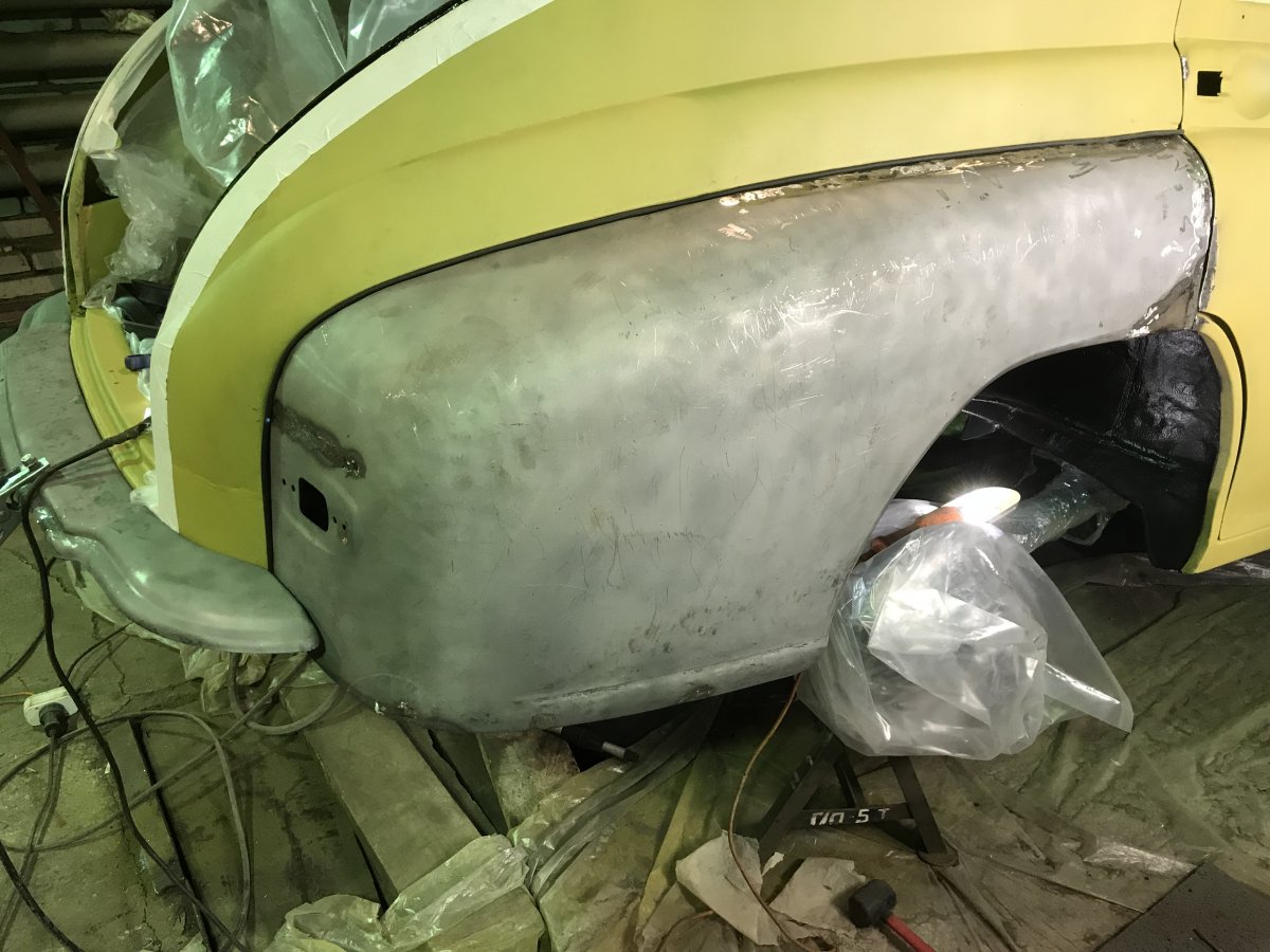

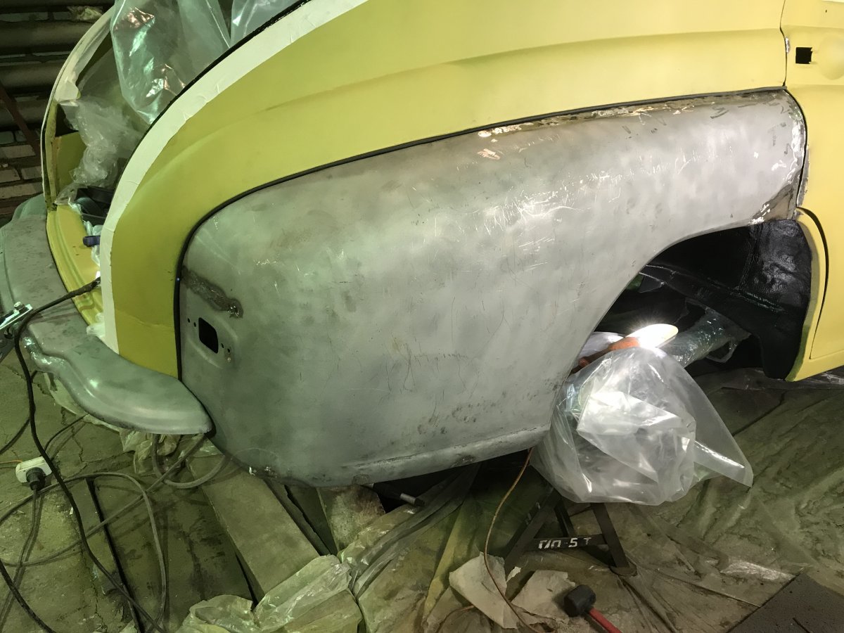

..... впервые стал примерять и подгонять передние крылья: на правом пришлось переваривать на 5 мм планку крепления крыла к стойке двери, иначе нахлёст на дверь получался. Левое крыло легло хорошо. Но доводить до ума ещё долго:

Товарищ БЕГИмот,ты не гони лошаду без капота и прочего.
Морду собери и тогда уж айда шашкой!
Реакции: БЕГИмот и Зубр

... правая попка в неглиже передает всю свою природную прелесть, левая же "спрятана" в жуткую синюю шпатлевку.
Понял, исправлюсь!!
Но пока я только поставил на место.... они даже не вставали без нахлеста на дверь, так как крылья не родные. Мои совсем устали .....
Спасибо, теперь дальше собирать буду.
Мне это предложение нравится!!

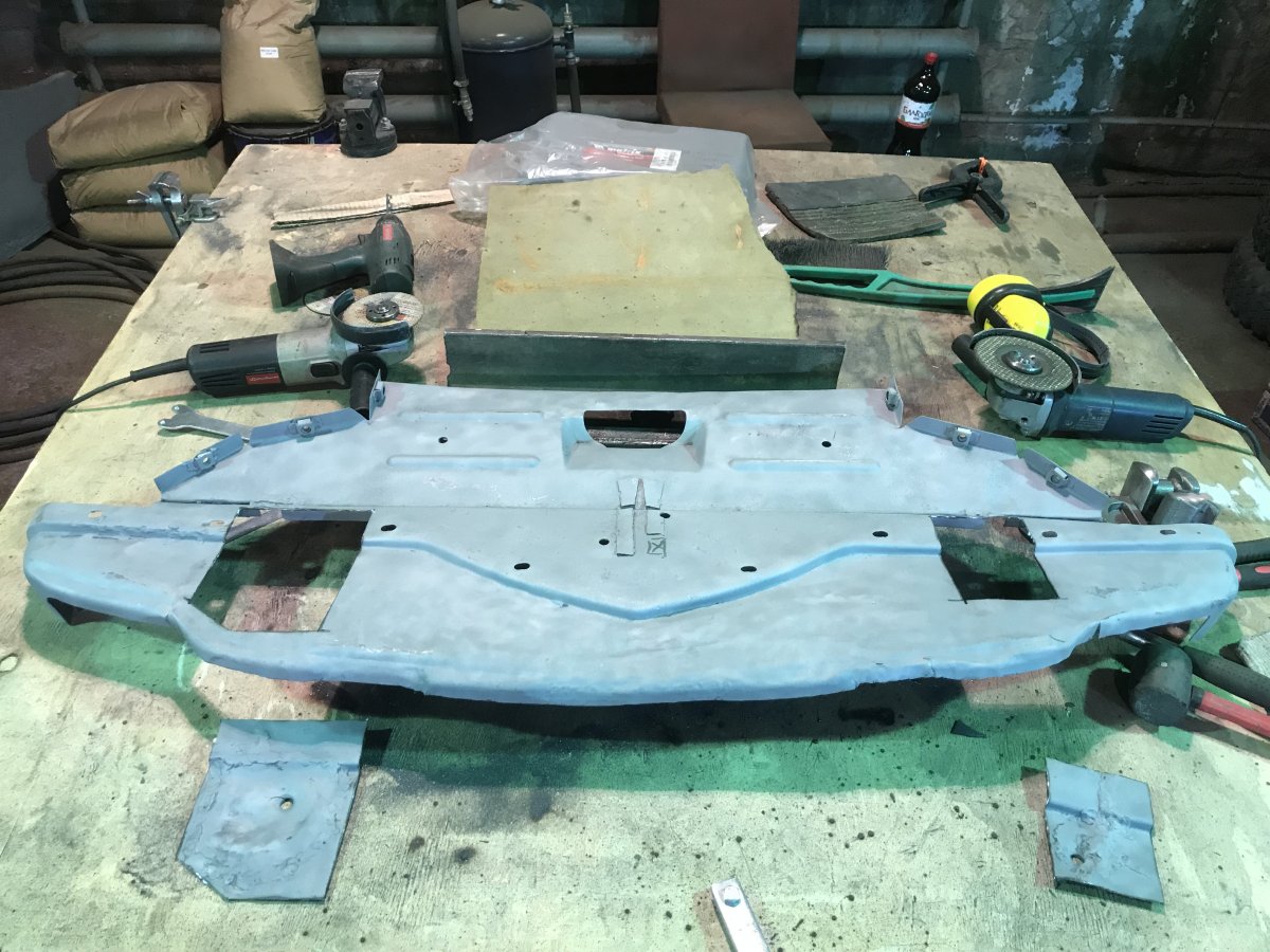

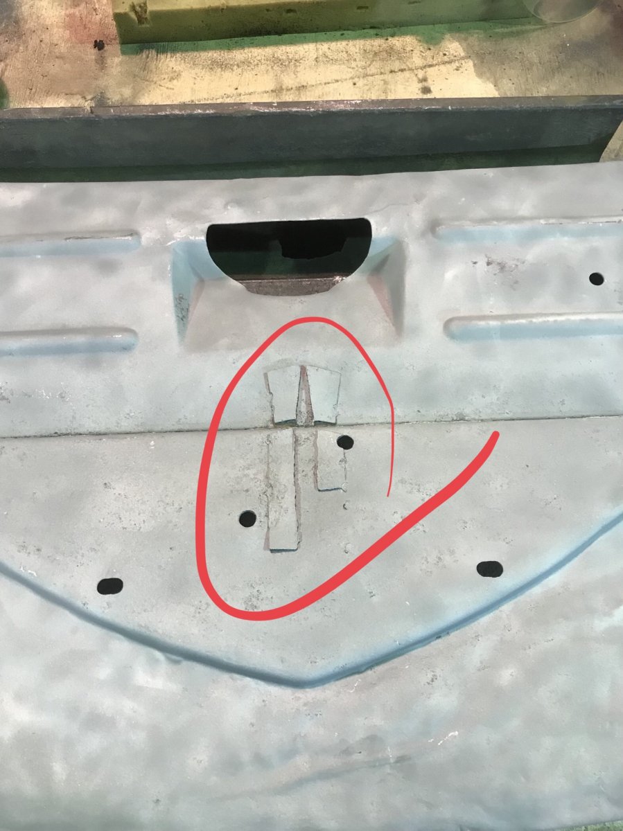

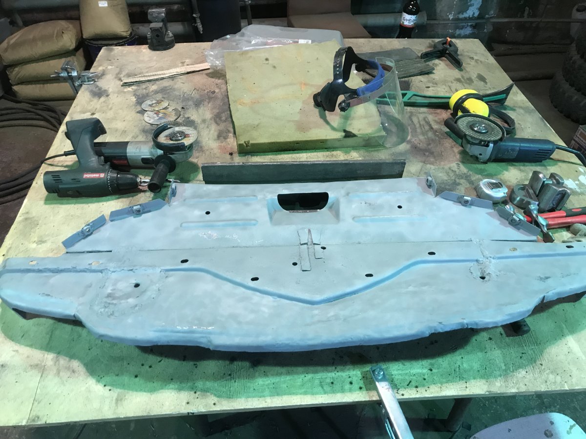

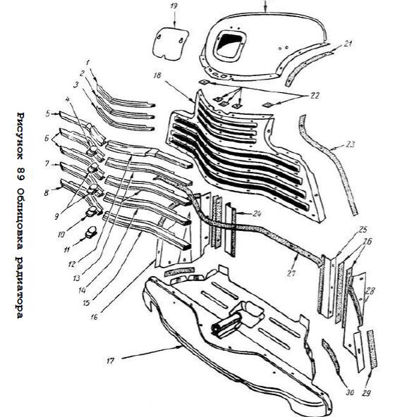

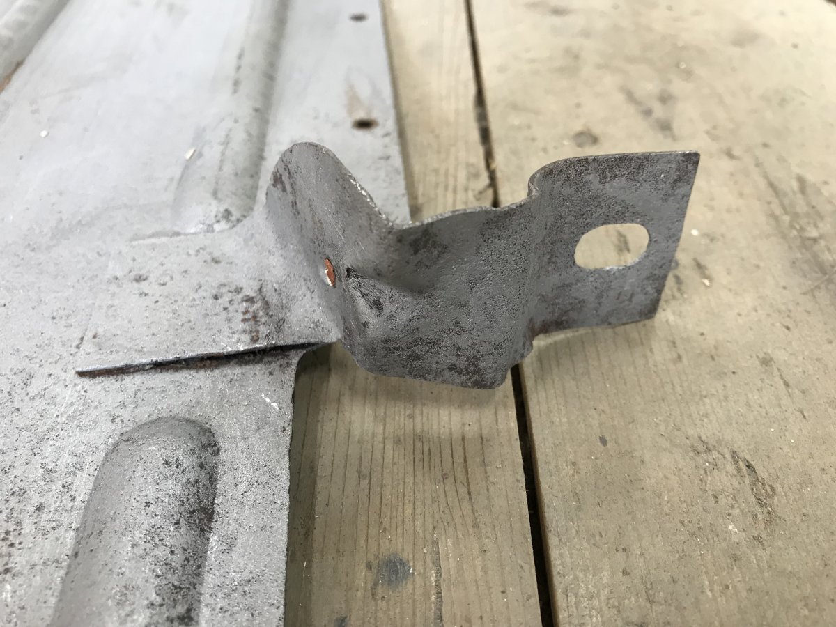

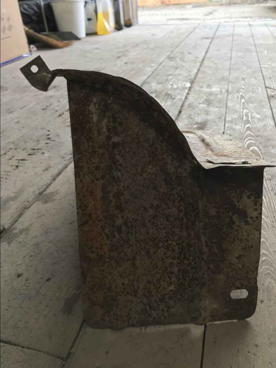

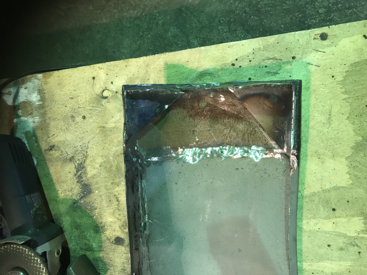

Занялся передним фартуком, выровнял вмятины, вырезал на 100 раз варенные места крепления:
Вопрос: это наваренное колхоз?? :

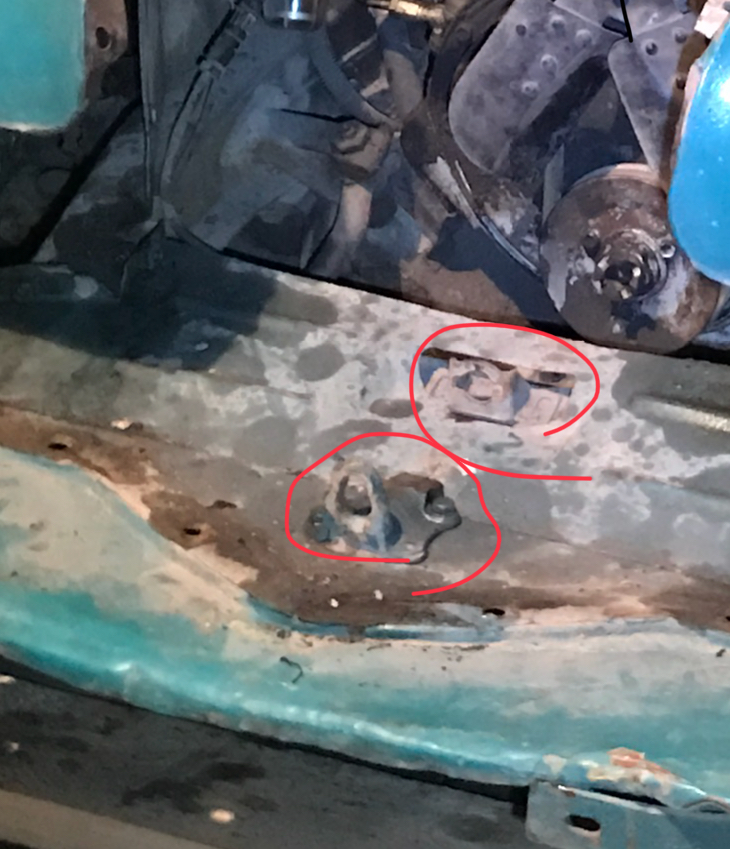

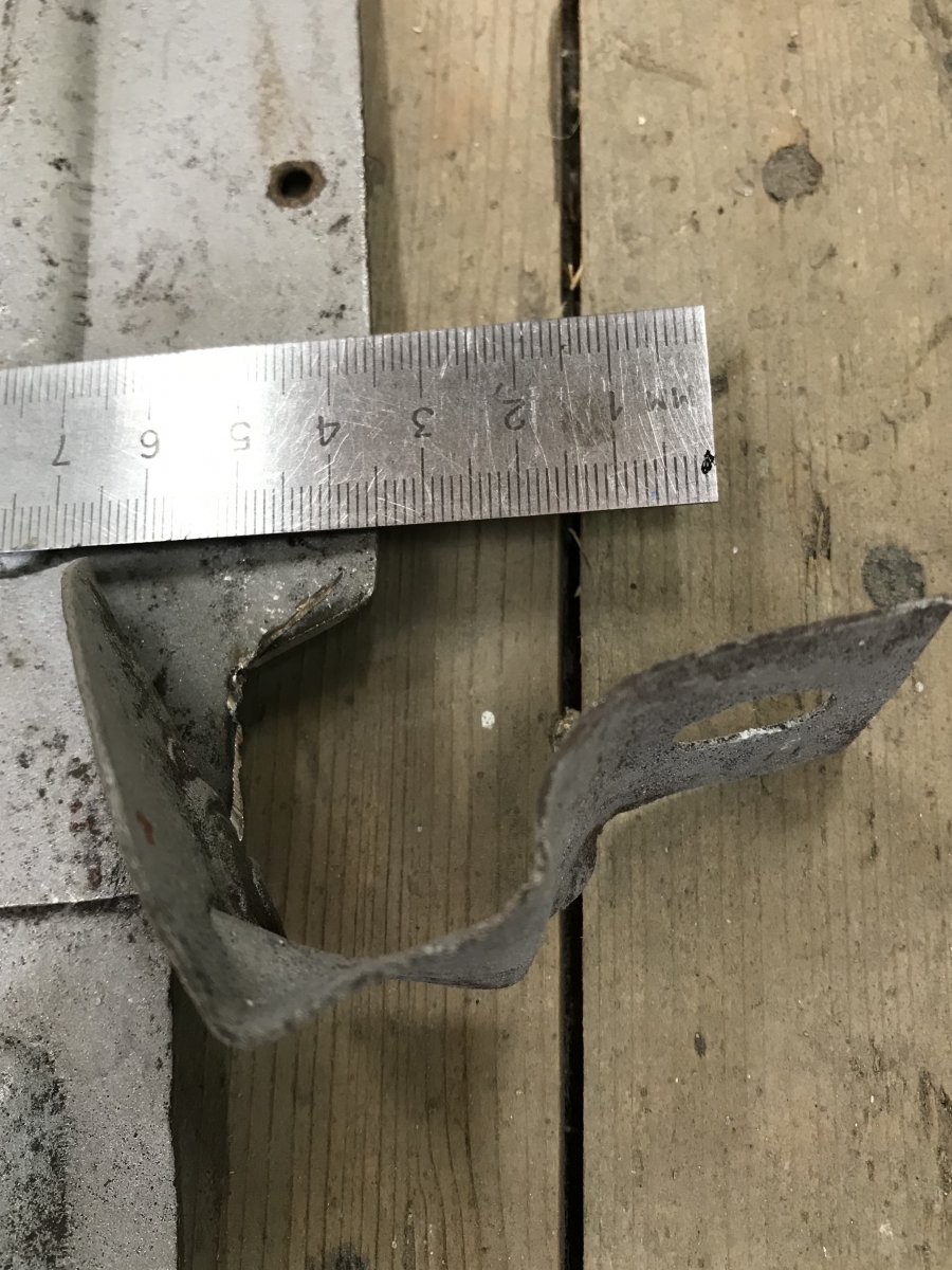

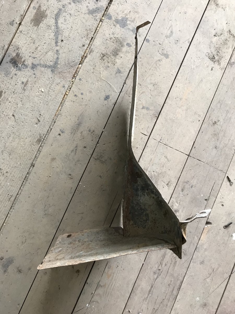

То что красным, это остатки крепления направляющей заводилки

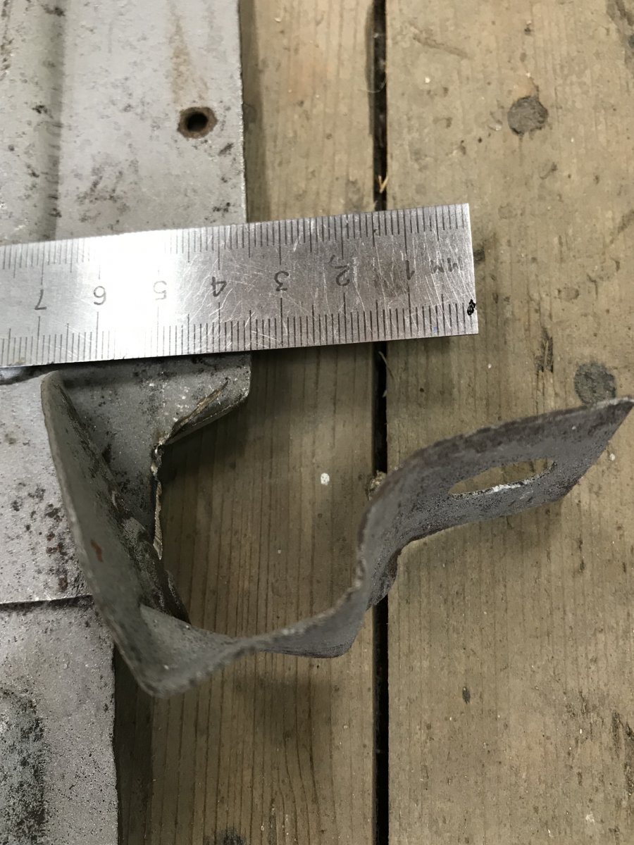

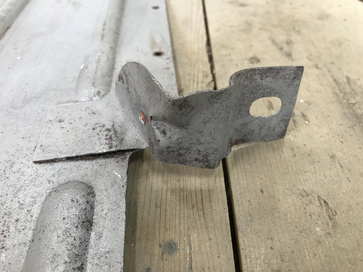

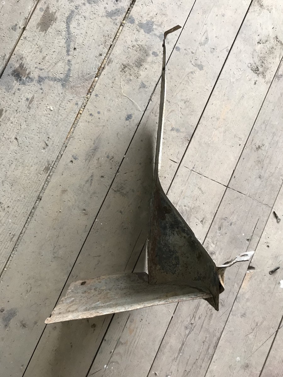

Это остатки загибов патрубка для кривого стартера, конучно удалять.
Согни с пластины новый и подвари.
Не совсем представляю какими эти загибы должны быть :(
У меня такие направляющие стояли:

Посмотри у меня в теме, может так понравиться
