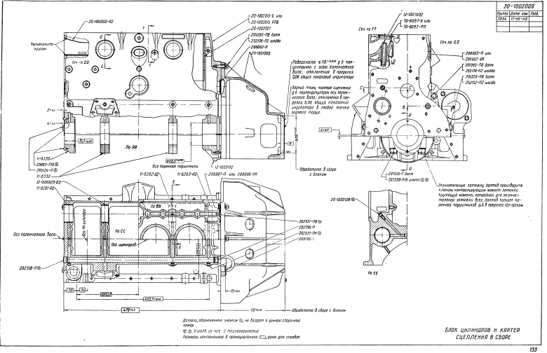

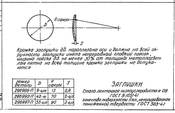

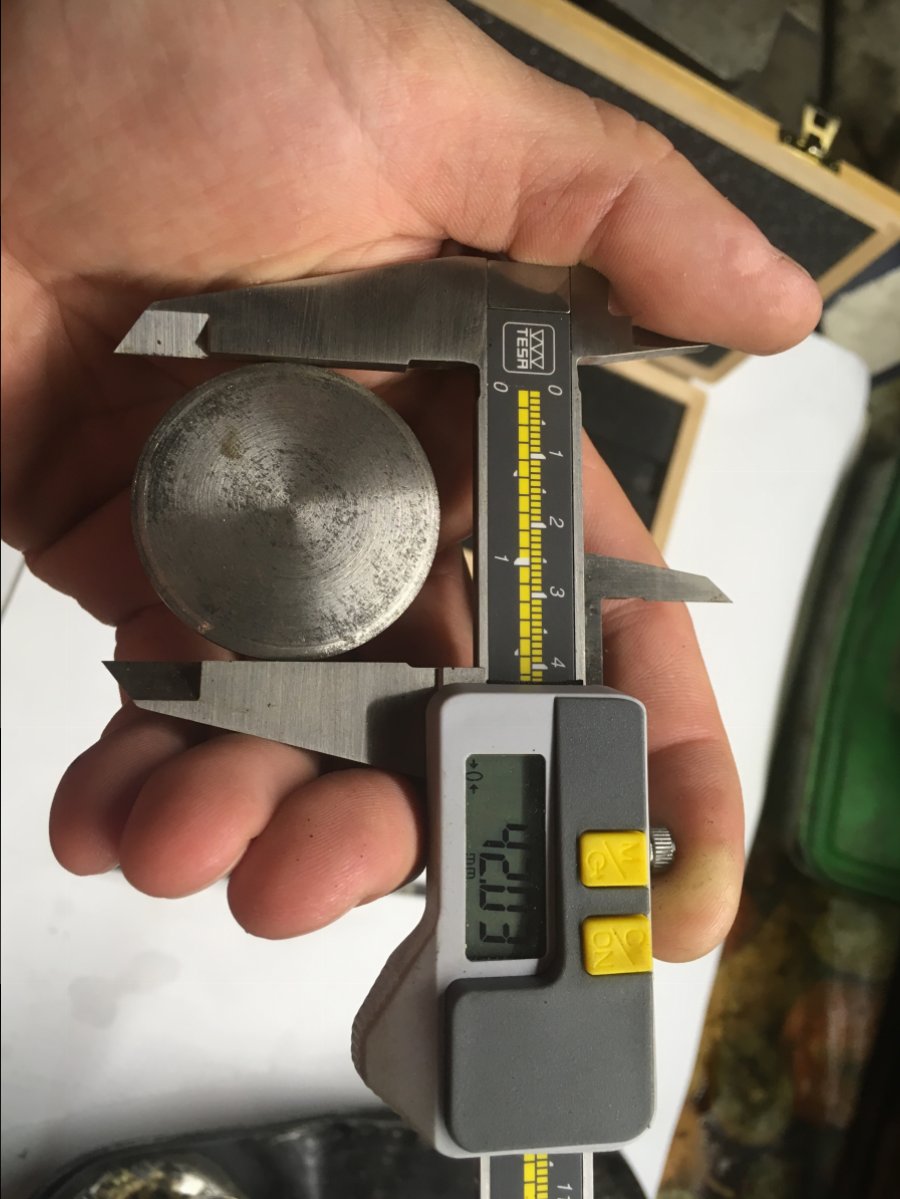

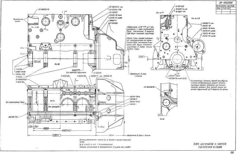

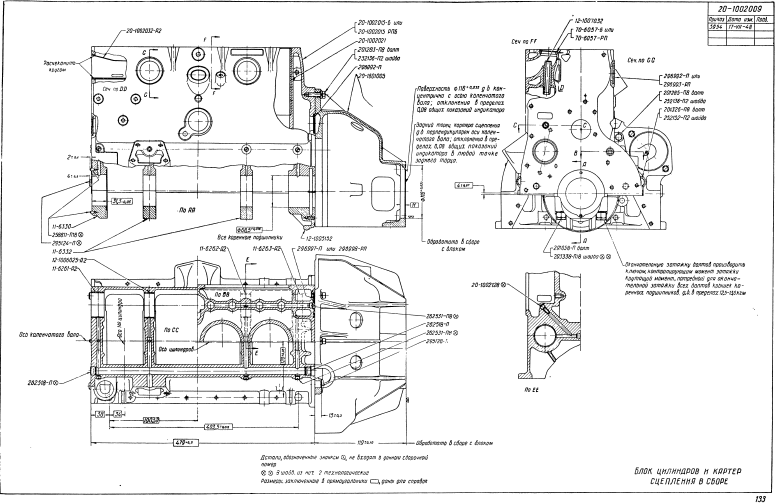

Помогите с допусками и размерами или чертежами заглушек для Картера двигателя...
Их выбили для внутренней очистки блока.... и похоже выкинули при генеральной уборке в гараже :(
5 324
3 504
Поищу. Была книга по мотору. Пиши в личку.

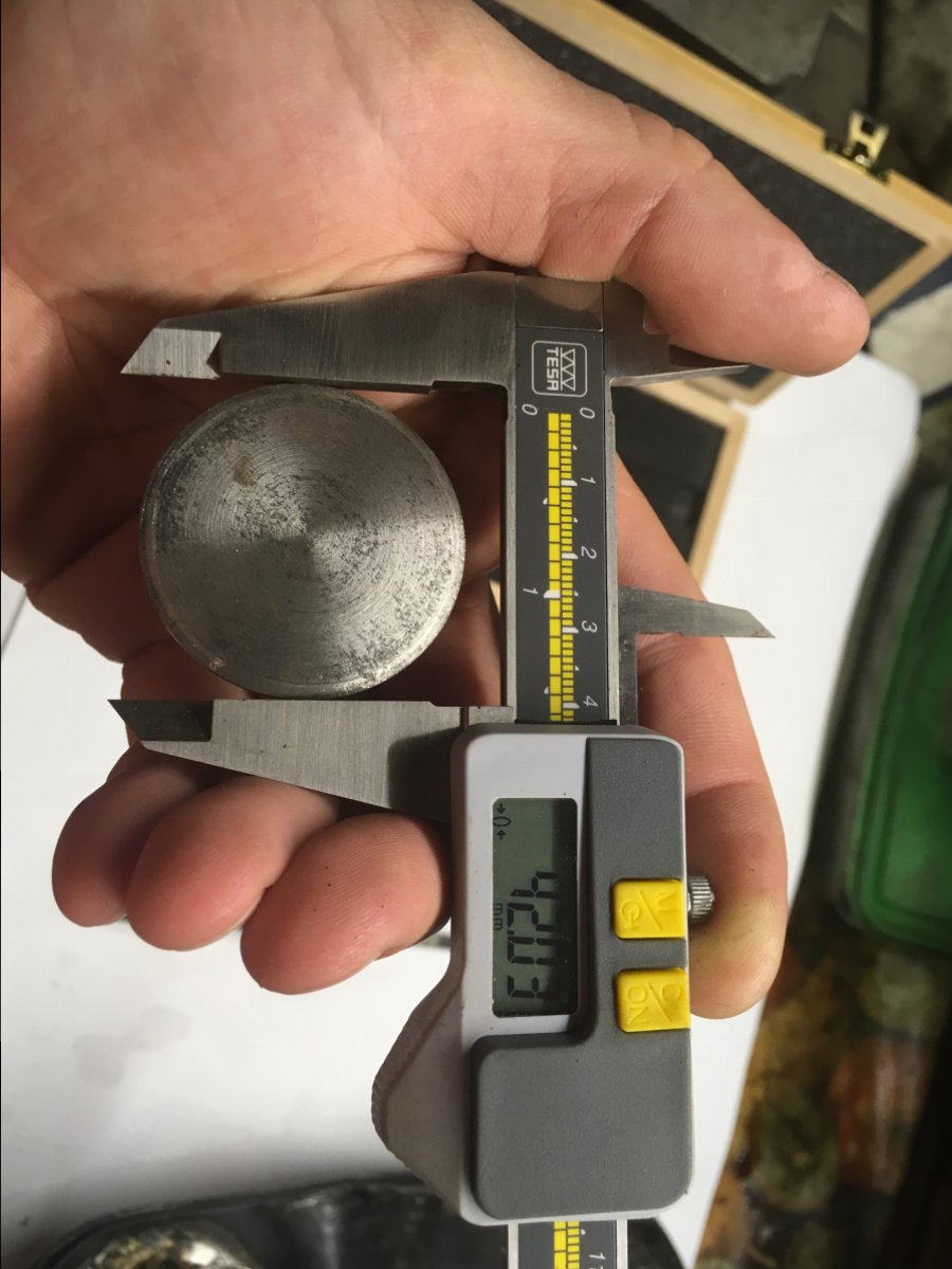

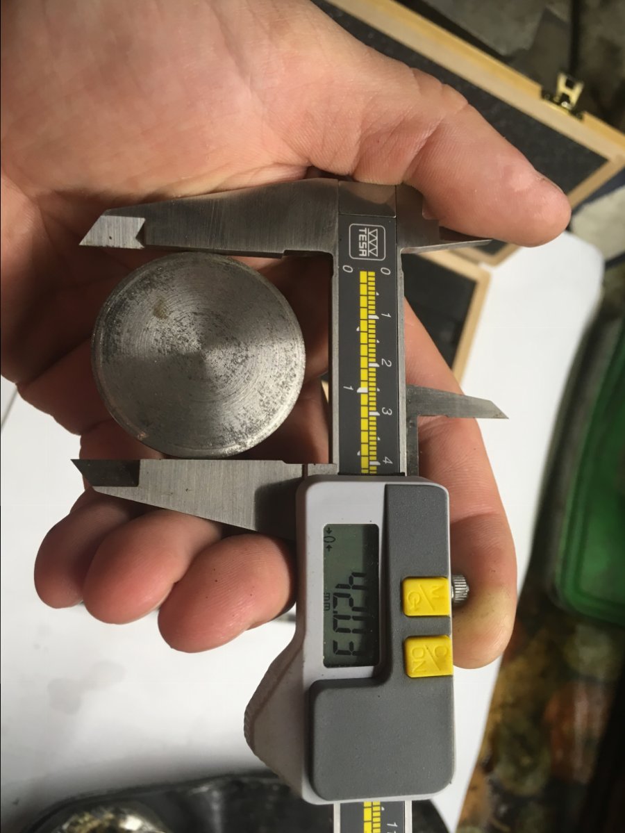

Ура!! С новыми силами приступаю к работам!!
Фото. Токарь мне делал. Но там выпуклость для удара для распорки. Я чуть герметиком мазал.
Реакции: БЕГИмот
9 264
10 144
только там наверно конусная резьба!!!
это нужно учесть!
4 823
9 249
Дима ! Ты ошибся . Там нет резьбы . Это заглушки водяной рубашки блока .

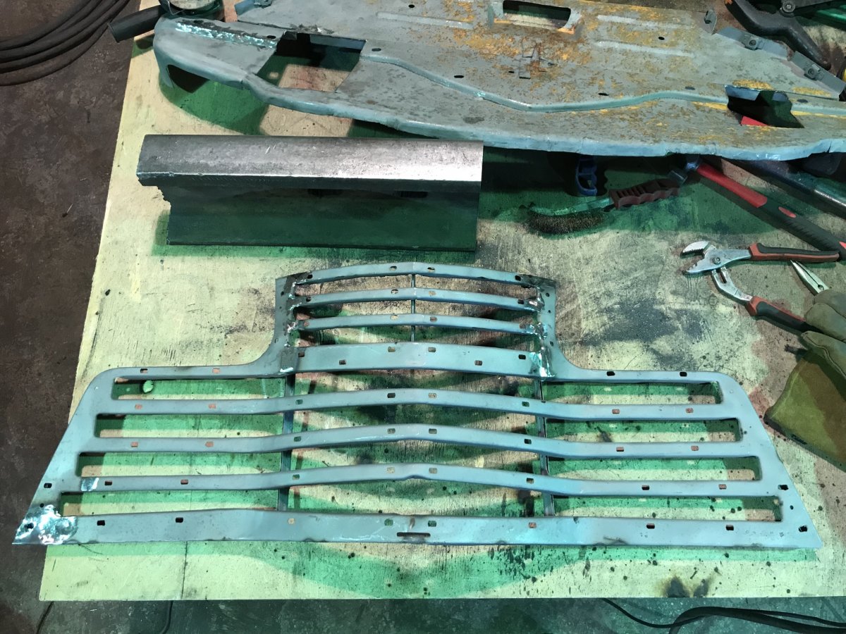

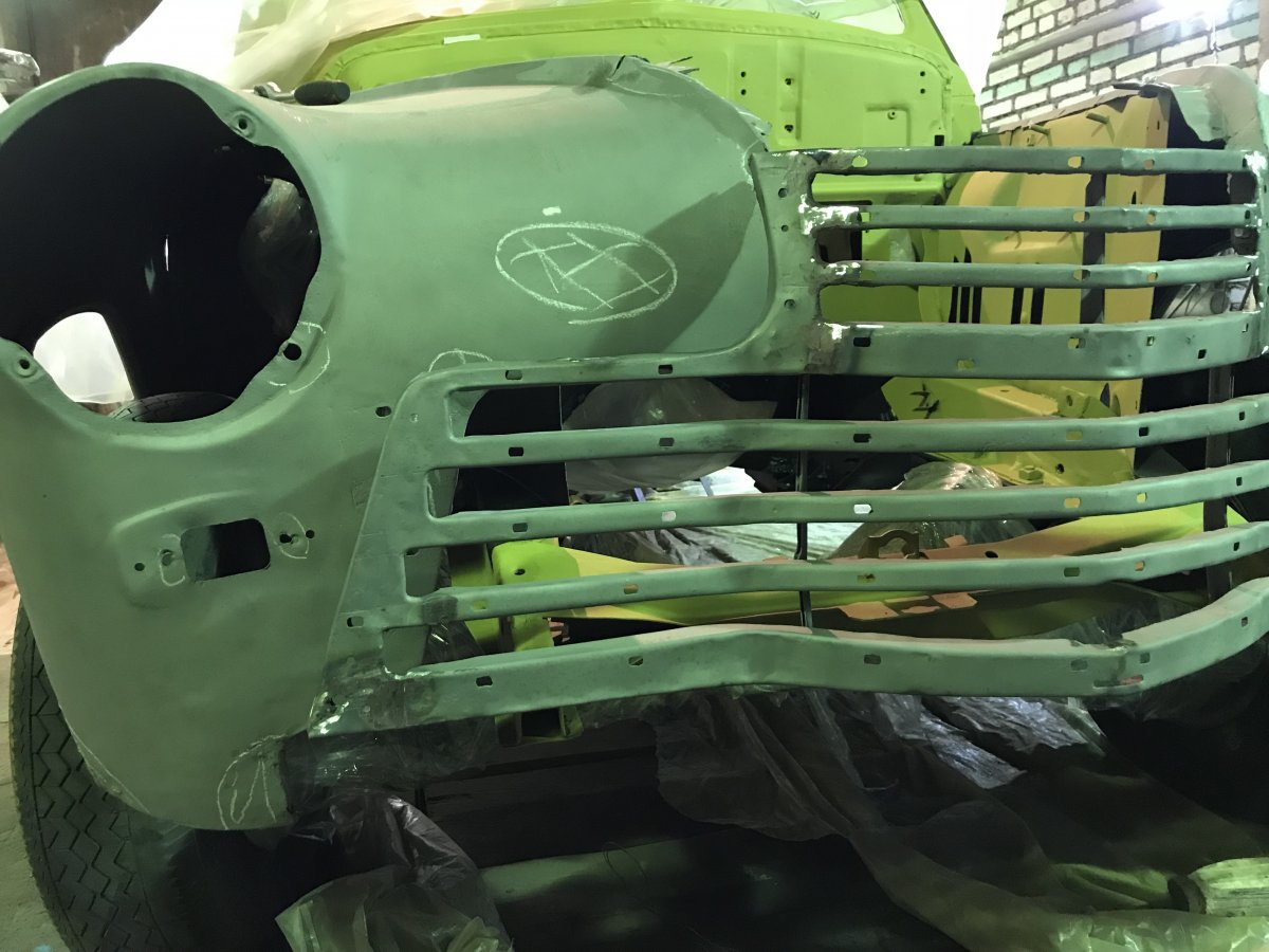

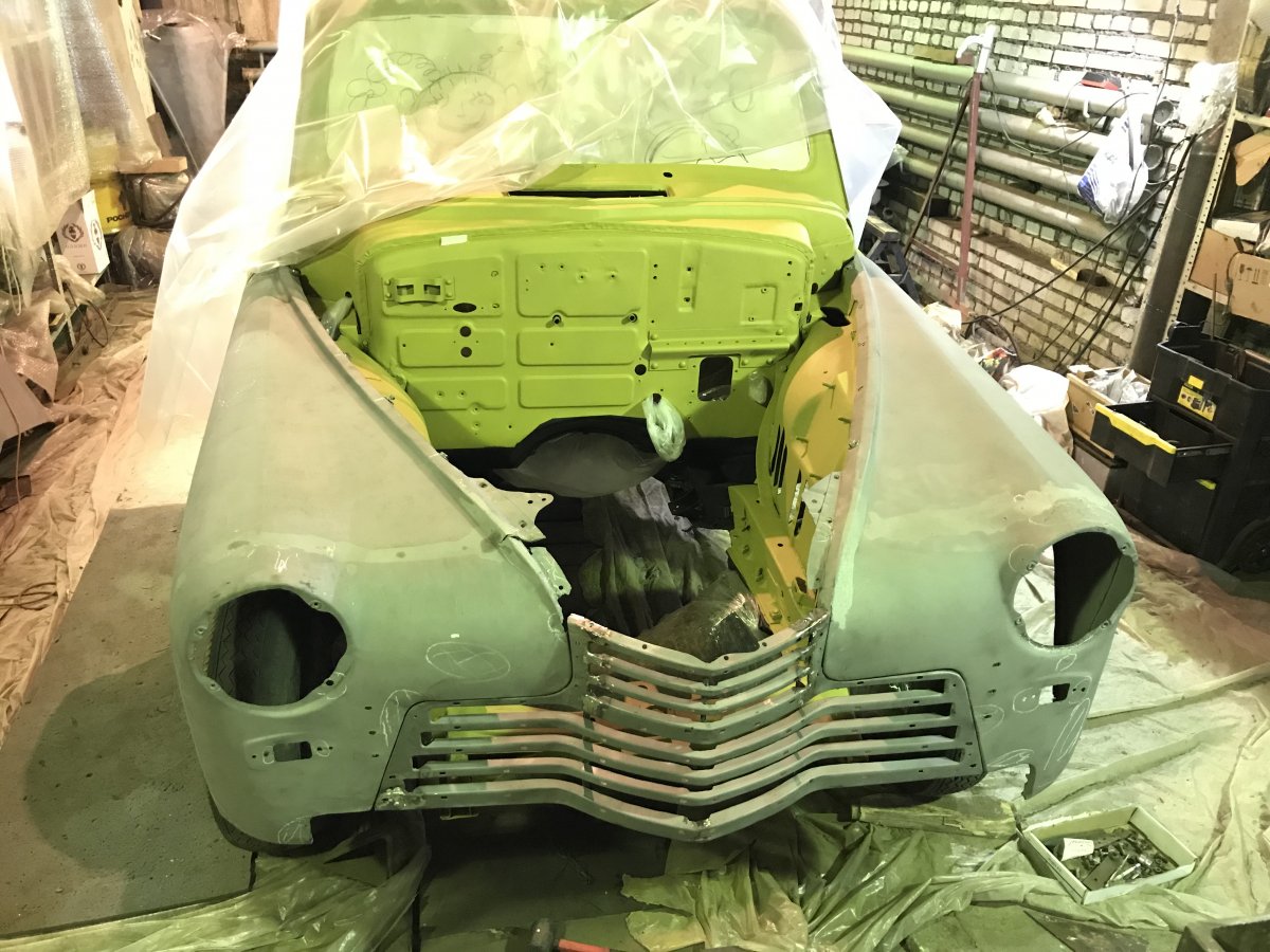

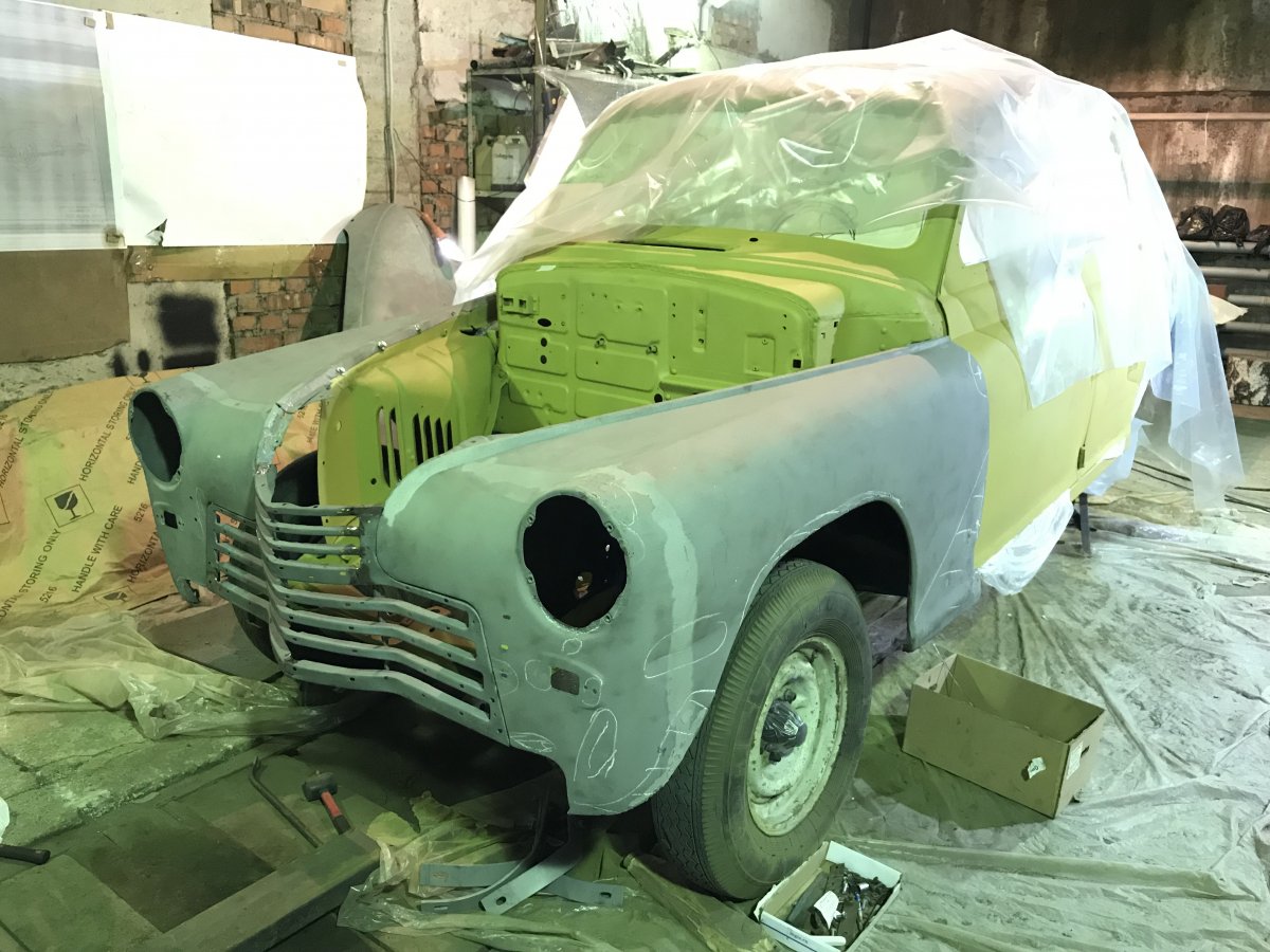

Ура! Снова в гараже!! Позади поездки, отпуск....
Сегодня поработал с тельняшкой-решеткой радиатора... заварил все трещины , восстановил приварные гайки. Установил.
Помучился, пришлось оттягивать правое крыло на 100 мм. :(

собирай все все детали и на весь крепеж! а то сразу вроде красиво ) ... а потом ... хочется топором порубать )

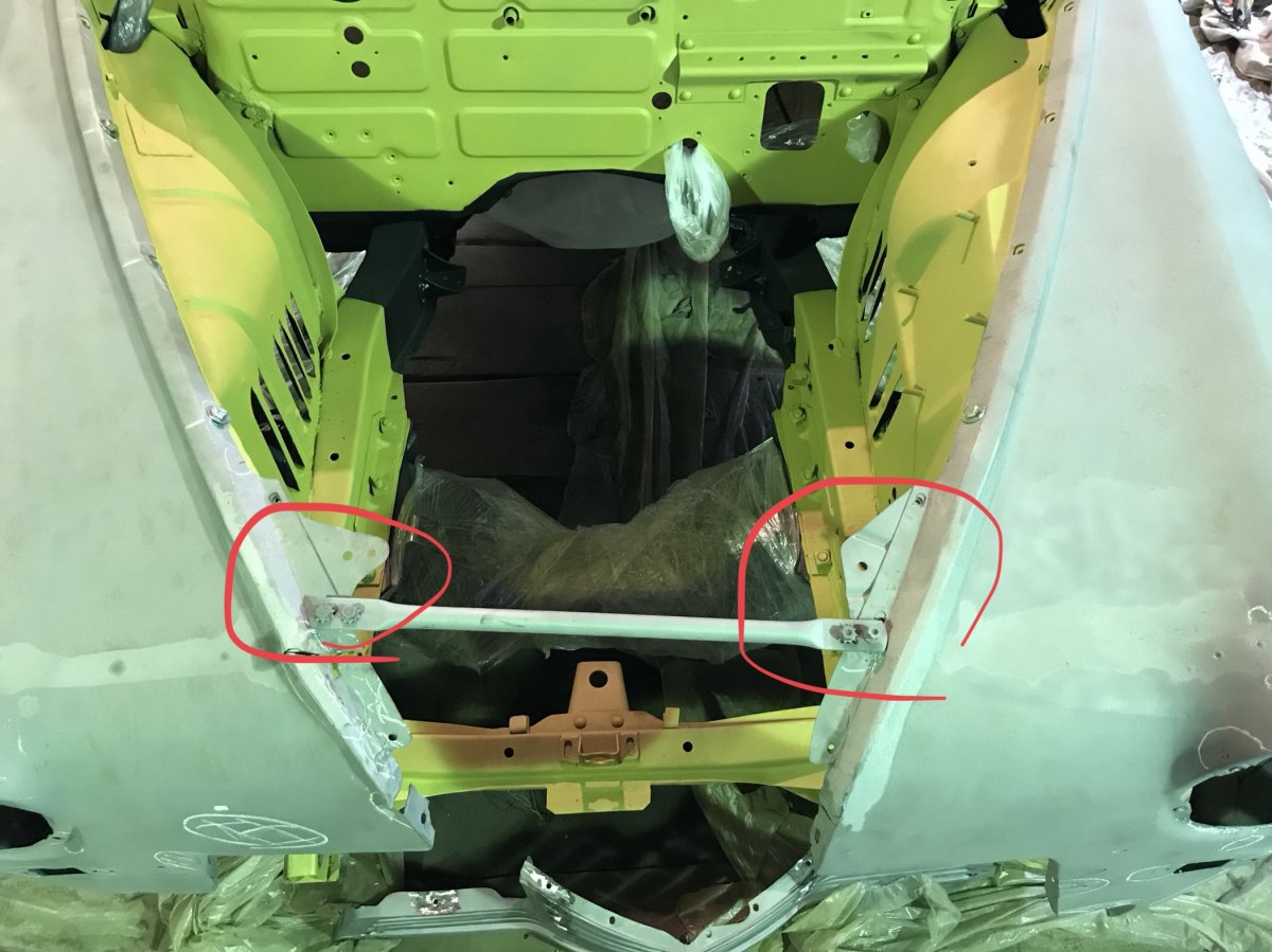

У меня вопрос, Заметил что уши крепления для поперечины крыльев разное на левом и правом. Кто знает почему??
Реакции: TUNER
3 652
6 051
Так постепенно и делаю!
У меня надо ещё передний фартук хорошо полечить...
9 264
10 144
крылья разных годов и серий
3 652
6 051
5 324
3 504
Если смотреть на фото, правое более раннее. У меня оба такие стоят от трёшки. Но не уверен))
