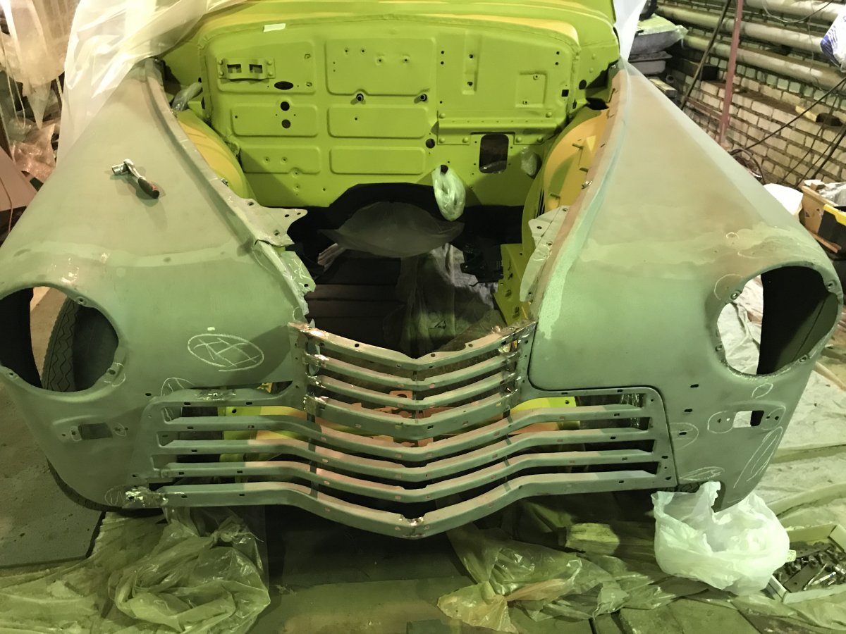

Подфарники на одной высоте?
Реакции: БЕГИмот
13 439
5 958
От двушки, но измерить расстояние от горшка до отв подфарника надо, между ними больше. Двух лет разницы

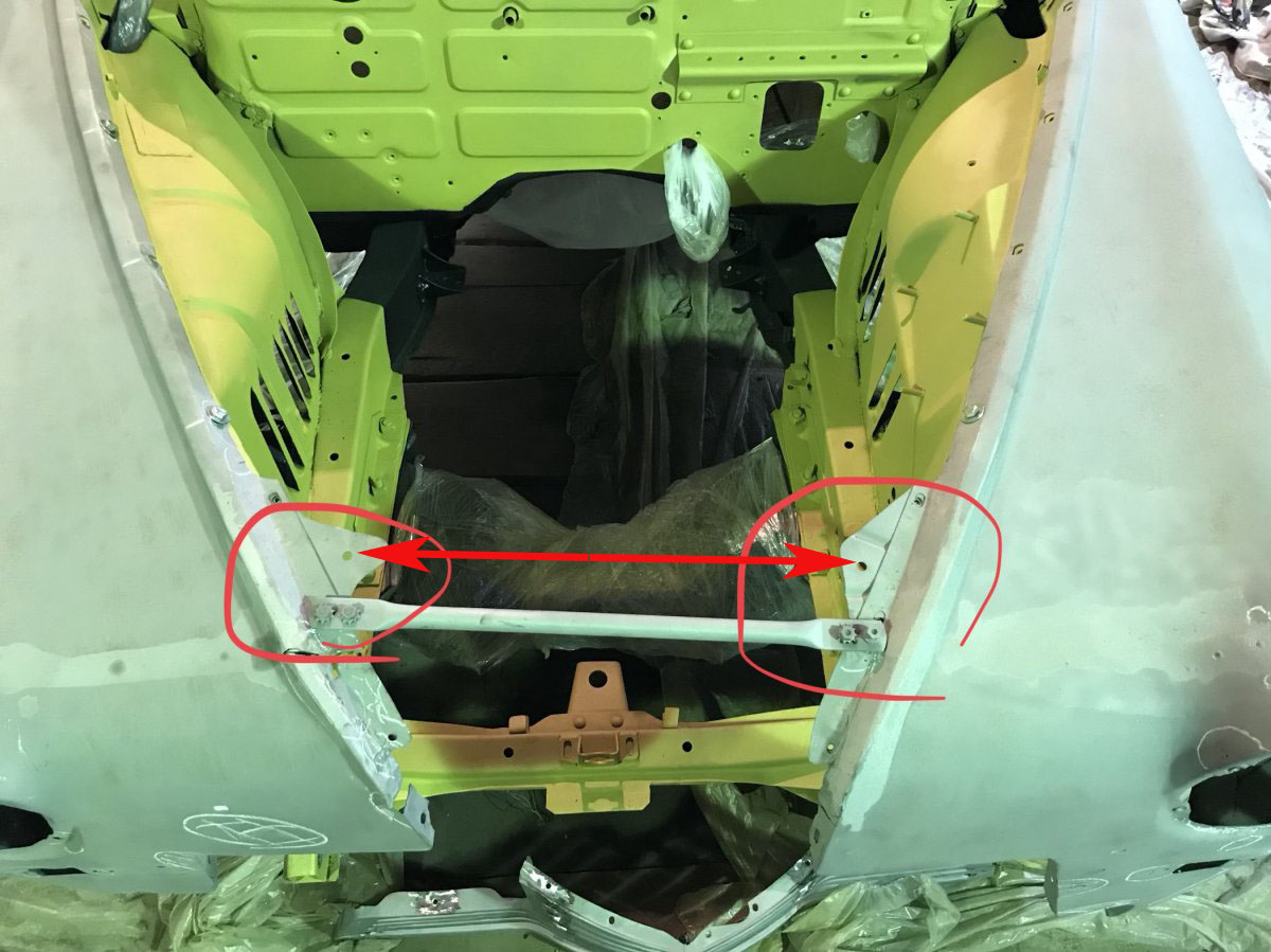

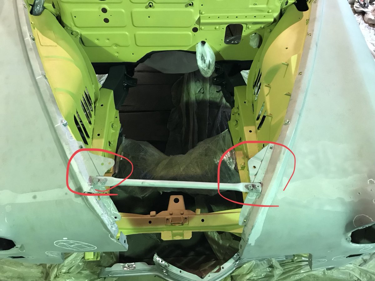

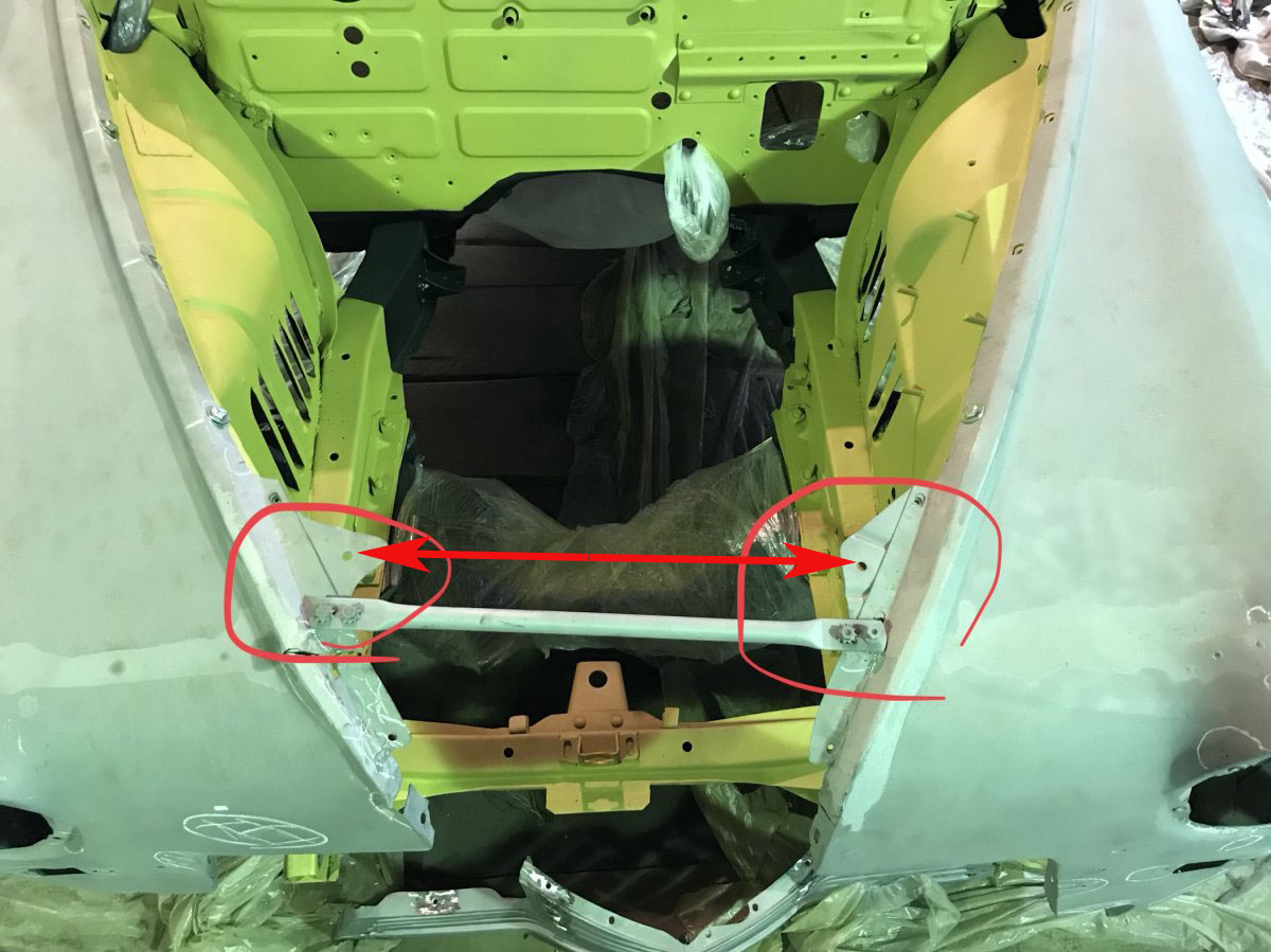

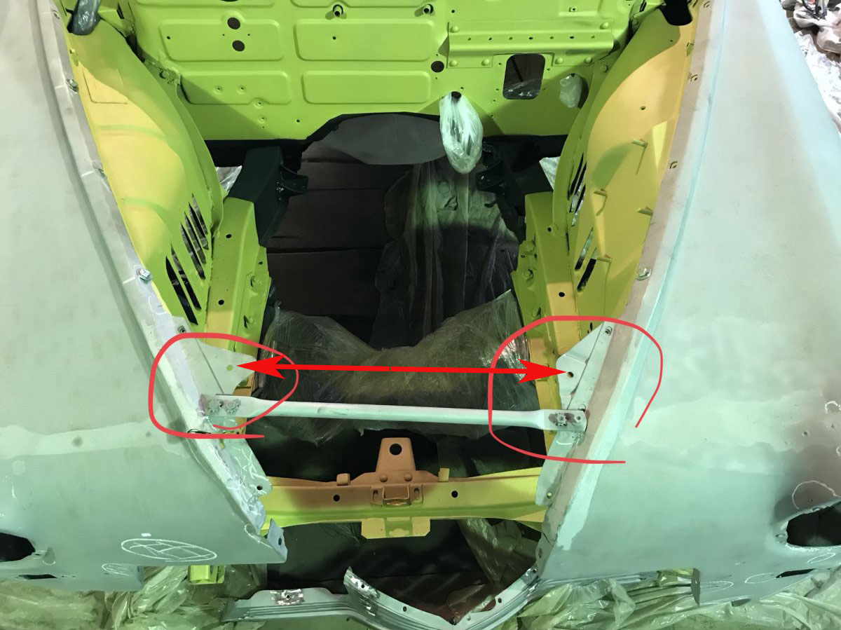

У меня вопрос, Заметил что уши крепления для поперечины крыльев разное на левом и правом. Кто знает почему??

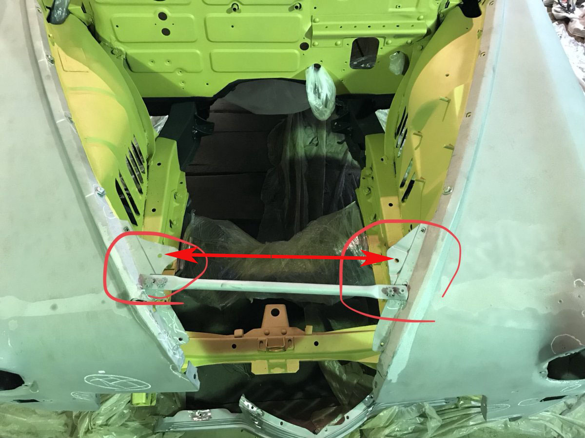

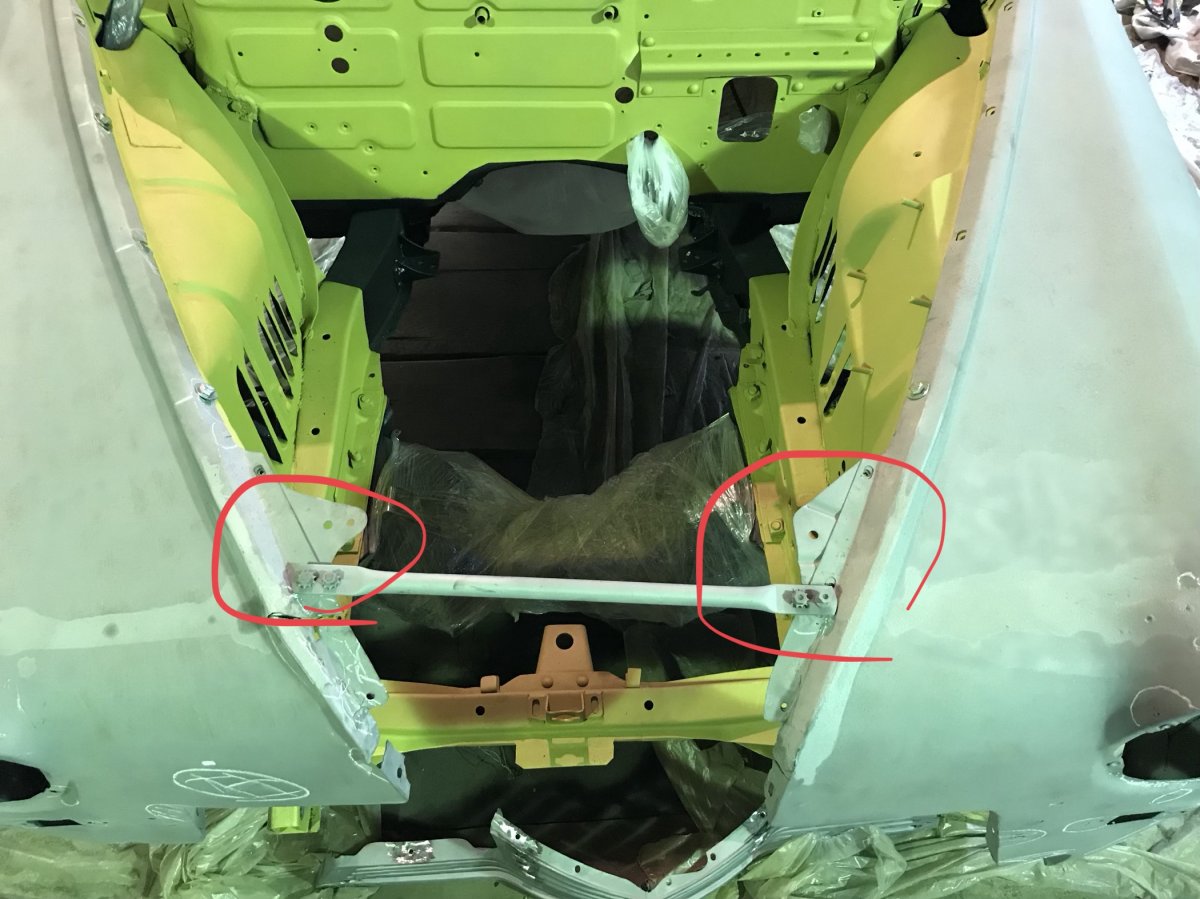

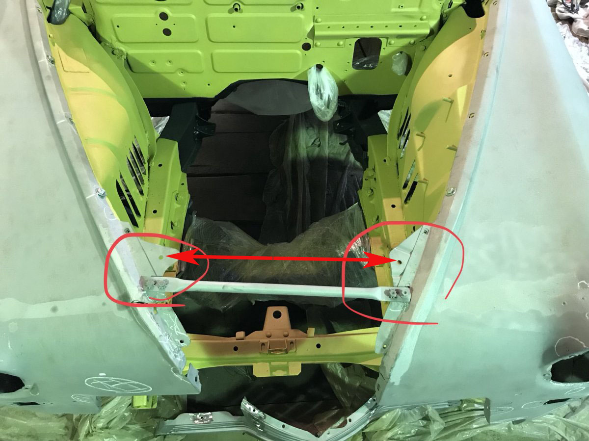

Это для черепа закладные М6, перемычка не на своем месте?
И по длине левое крыло как то длиннее смотрится, судя по перемычке и балке - нет параллельности.
Нужно всю морду подсобрать, чтобы определится.
Реакции: БЕГИмот
да крылья разные делали )) ... вот и перемычка не становиться ) ...
всё исправимо ) берешь любое за основу, в другом отсверливаешь усилитель и делаешь новый с правильным ухом )
Промерю. .... это фото сделано под углом , поэтому так. Даже центр решетки с центром балки не совпадает, а фактически она ровно стоит.

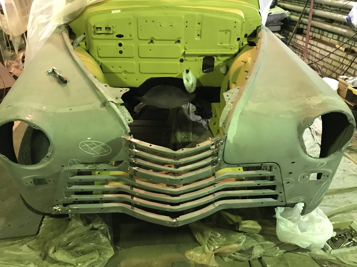

А скажите порядок сборки морды ;) такой?? :
- основание решётки-тельняшки
- передний фартук
- щитки слева, справа
- череп
- капот
Так?
9 264
10 144
да там всё вместе крути и все ))
я собирал фартух и подтельник с щитками
крутил это добро к брызговикам крыльев
потом вешал крылья
потом капот ...
череп можно и после него и до него )
3 652
6 051

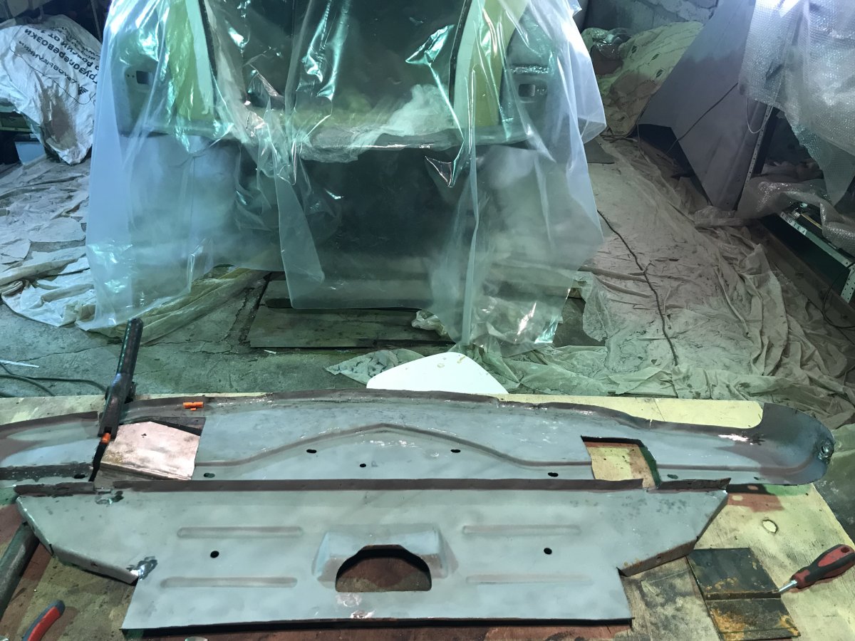

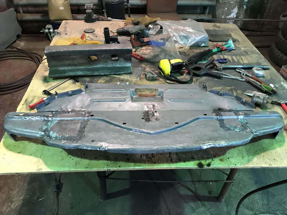

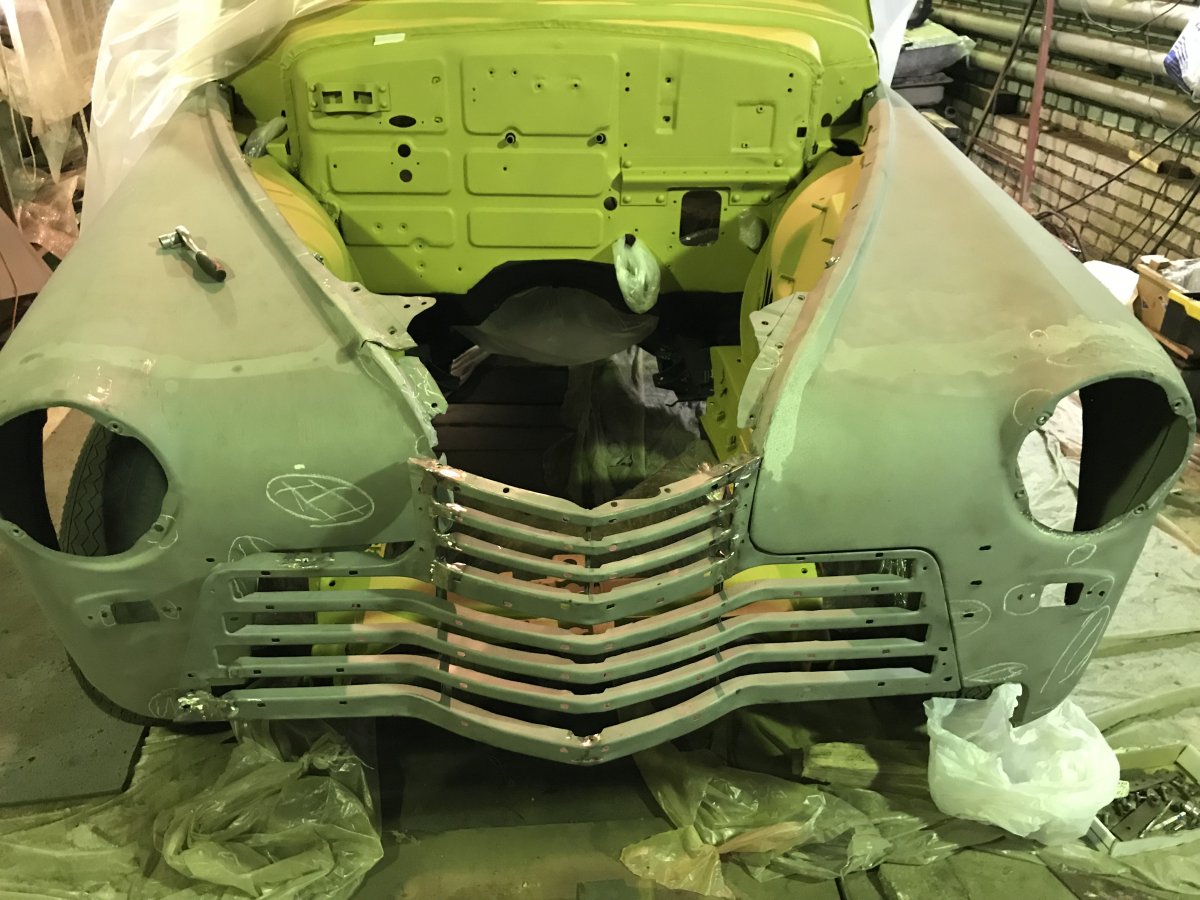

Вот сегодня и крутил 10 часов, варил, зачищал, снова крутил.
Тянул лебедкой правый брызговик, так как морда всё-таки была вправо свёрнута. Сейчас идеально отцентрована.
Начал с переднего фартука, заменил участки , выправил:
