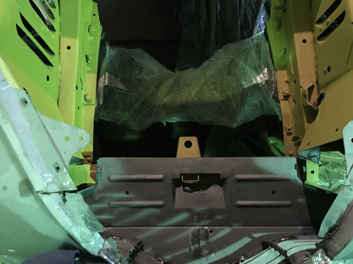

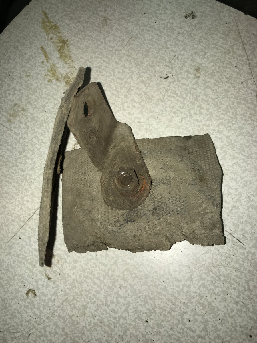

У меня вопрос, зачем передний фартук приворачивать болтом к ушку на усах ??
От этого фартук ломает и рвёт ... кто как делает?

Может чтобы была дополнительная точка опоры? Иначе передняя часть фартука будет на неровной дороге трястись и биться об этот самый кронштейны бампера.

У меня получается большой натяг. И раньше так же было! Место под болтами вырвано и даже в советские времена уже усиливалось, но всё равно вырвало головку болта.

Если в остальном все устраивает, подожди между кронштейном и фартуком шайбу нудной толщины. И не будет напряжения в этом месте.
лучше что б шайба была РТИ.

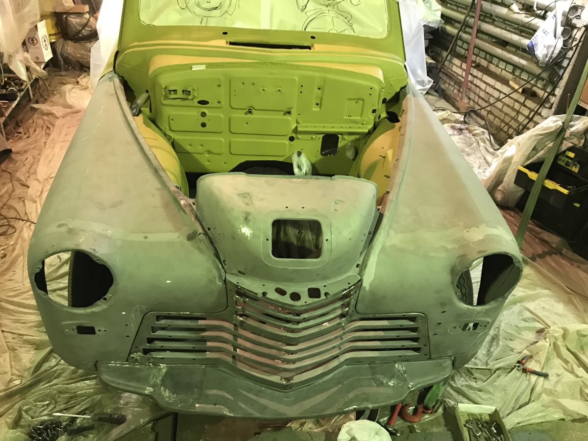

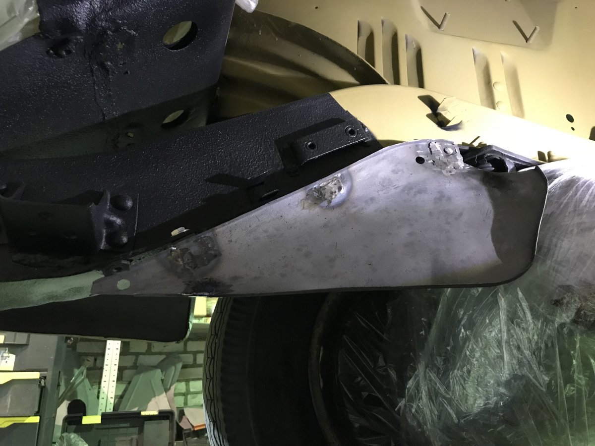

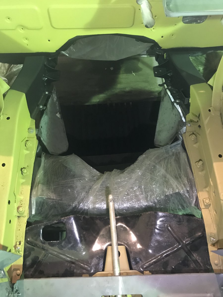

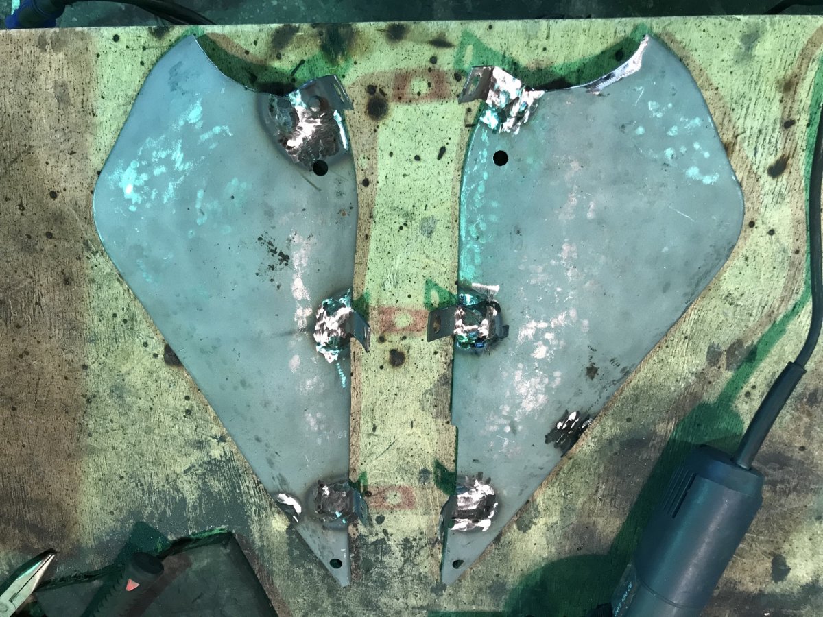

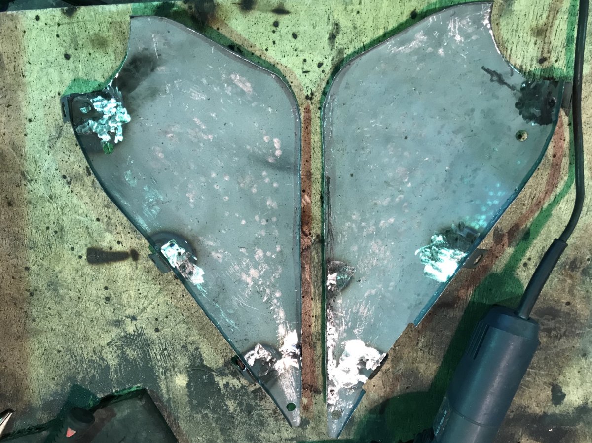

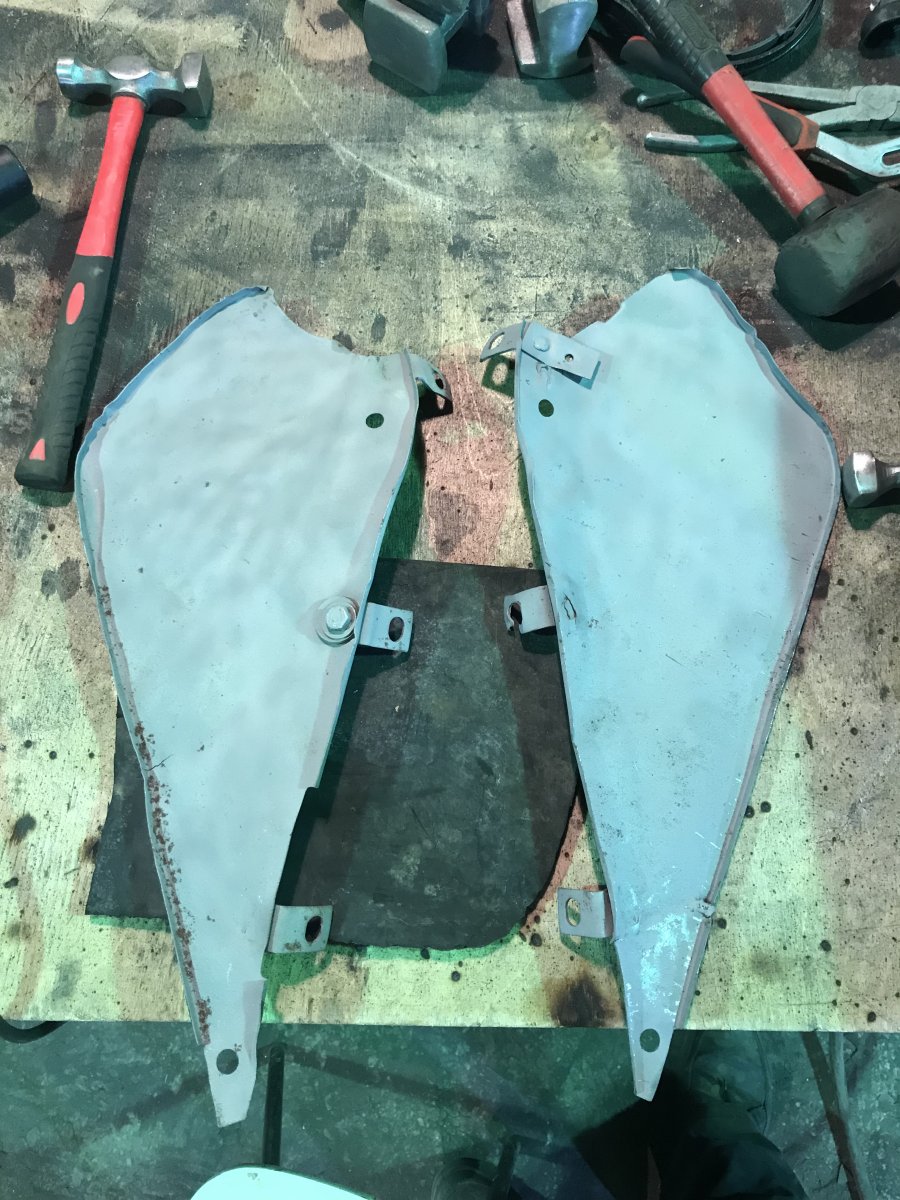

Сегодня делаю «взлетные» подкрылки :)
Как всегда без болгарки и сварки не обошлось...
Было:
Прошло 3 часа:
4 795
9 140
А примерял их на машину ? Я примерил и они не подходят . По сериям они разные или одинаковые ?
3 652
6 051
Уже поставил!! Всё отлично подошло! Я щитки двигателя покупал у клубня, у моей при покупке этого девайса не было.

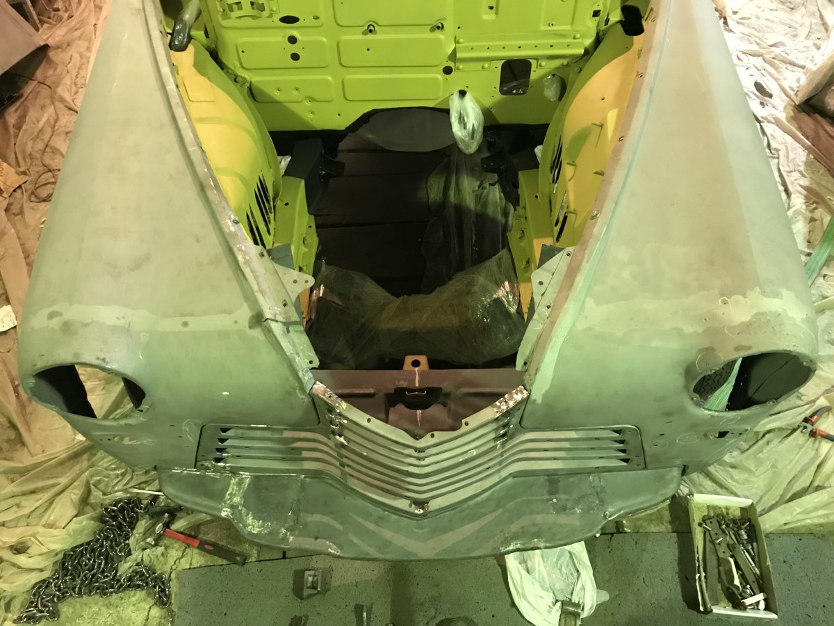

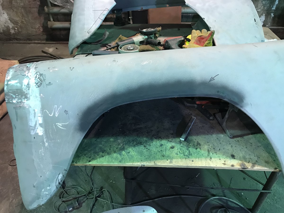

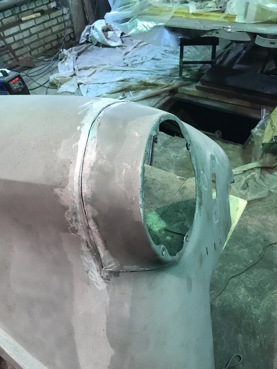

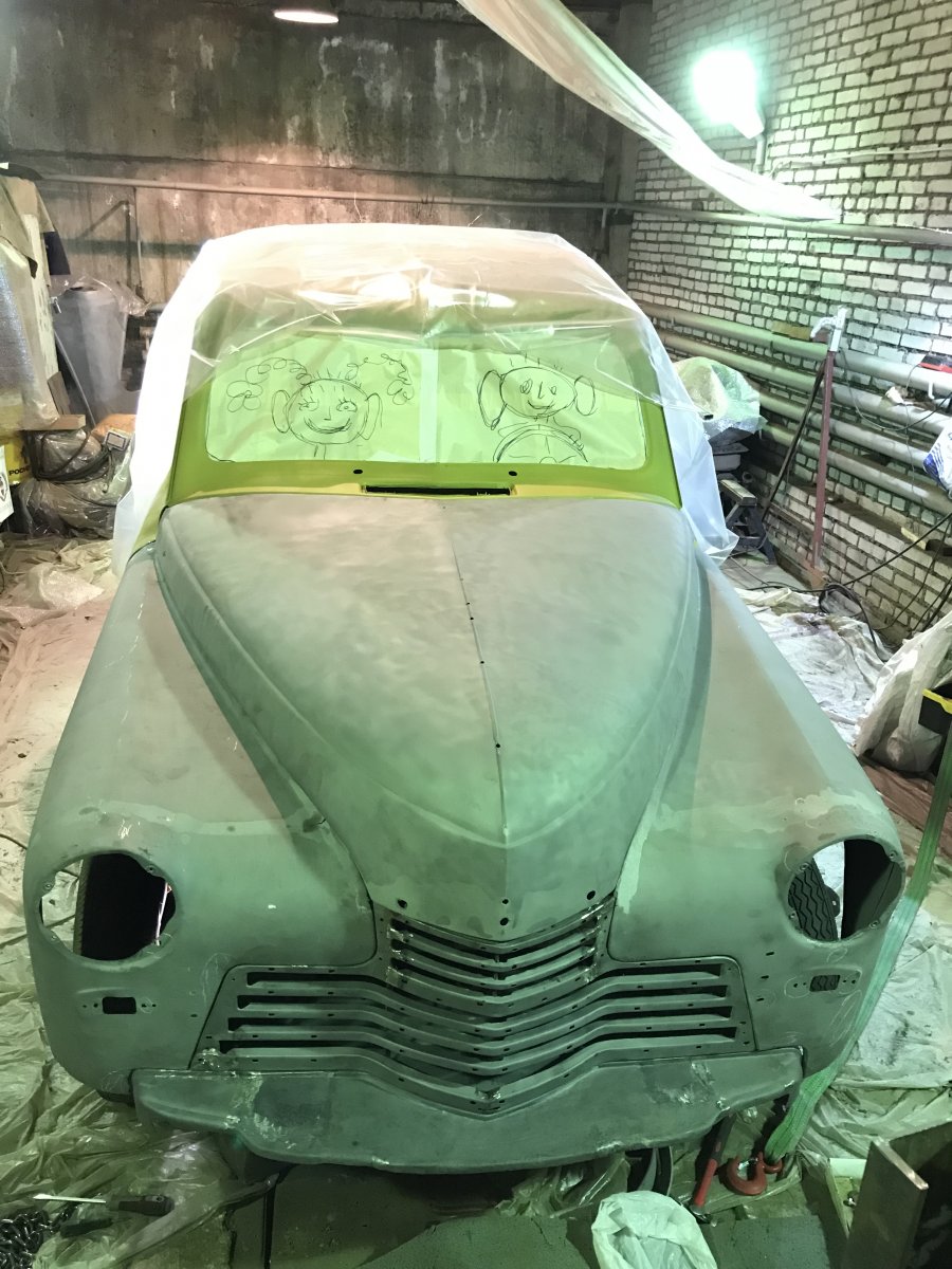

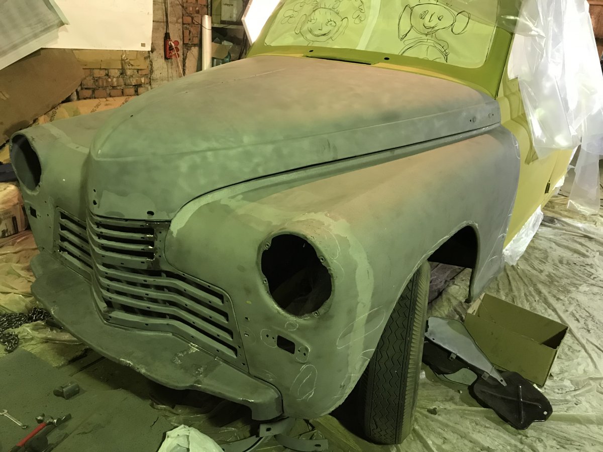

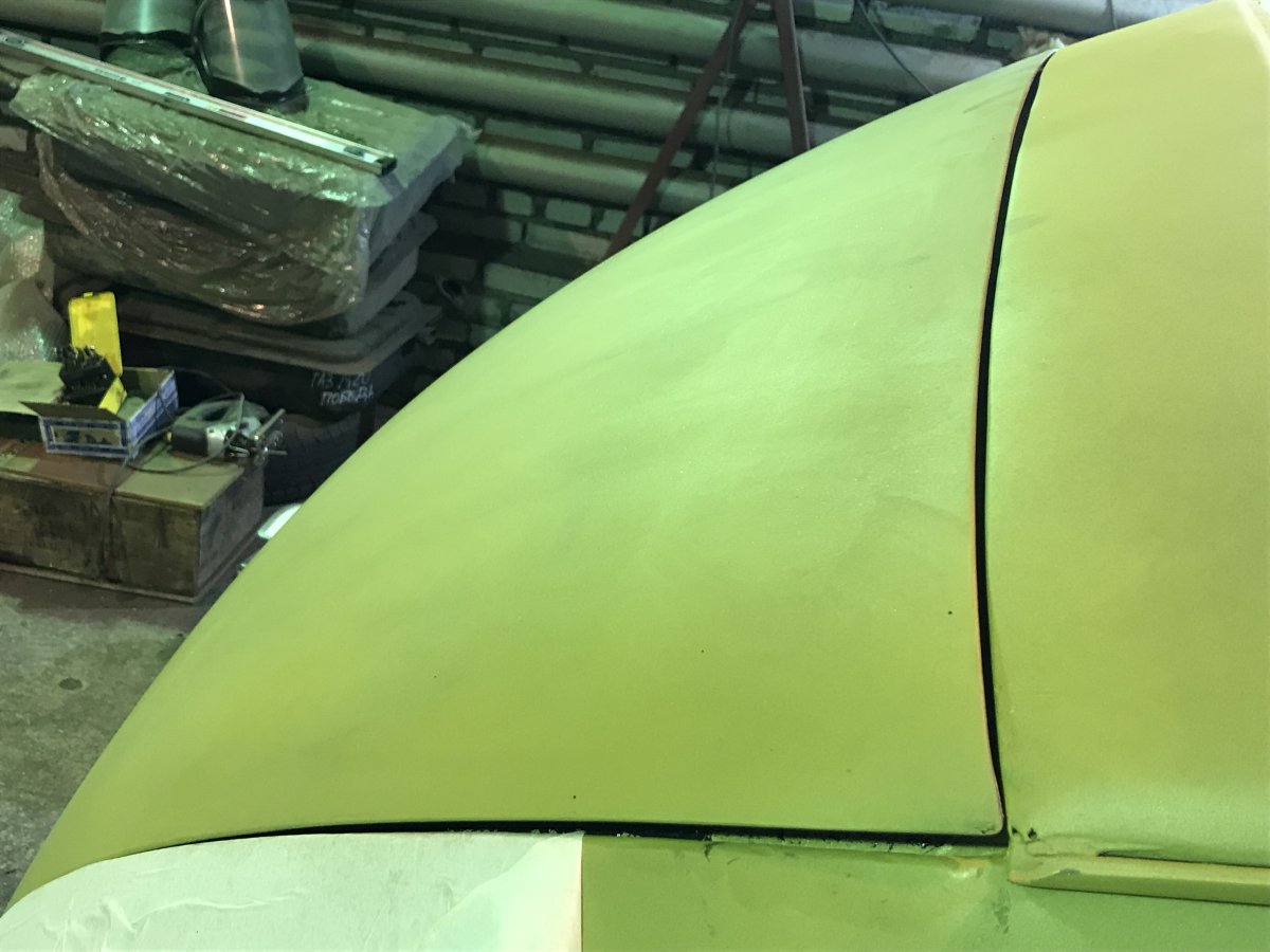

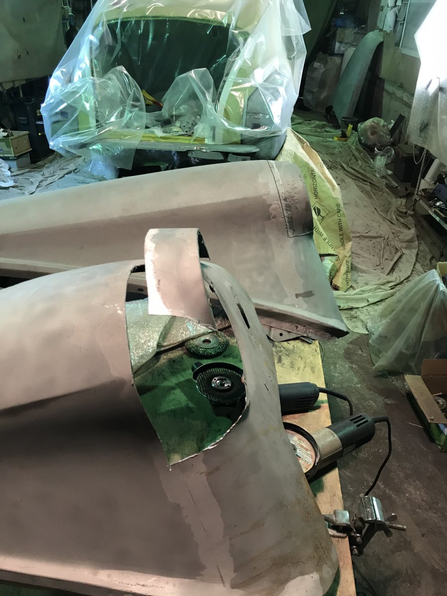

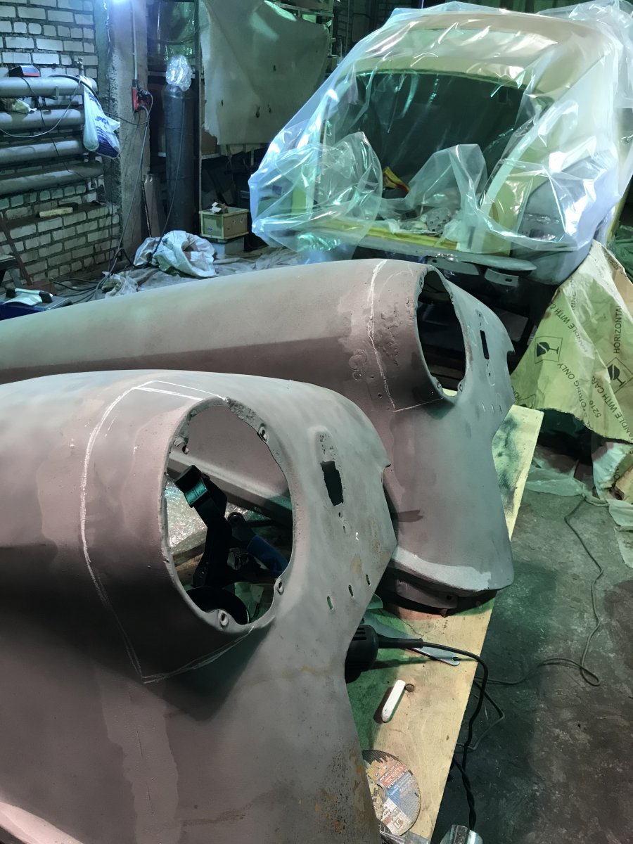

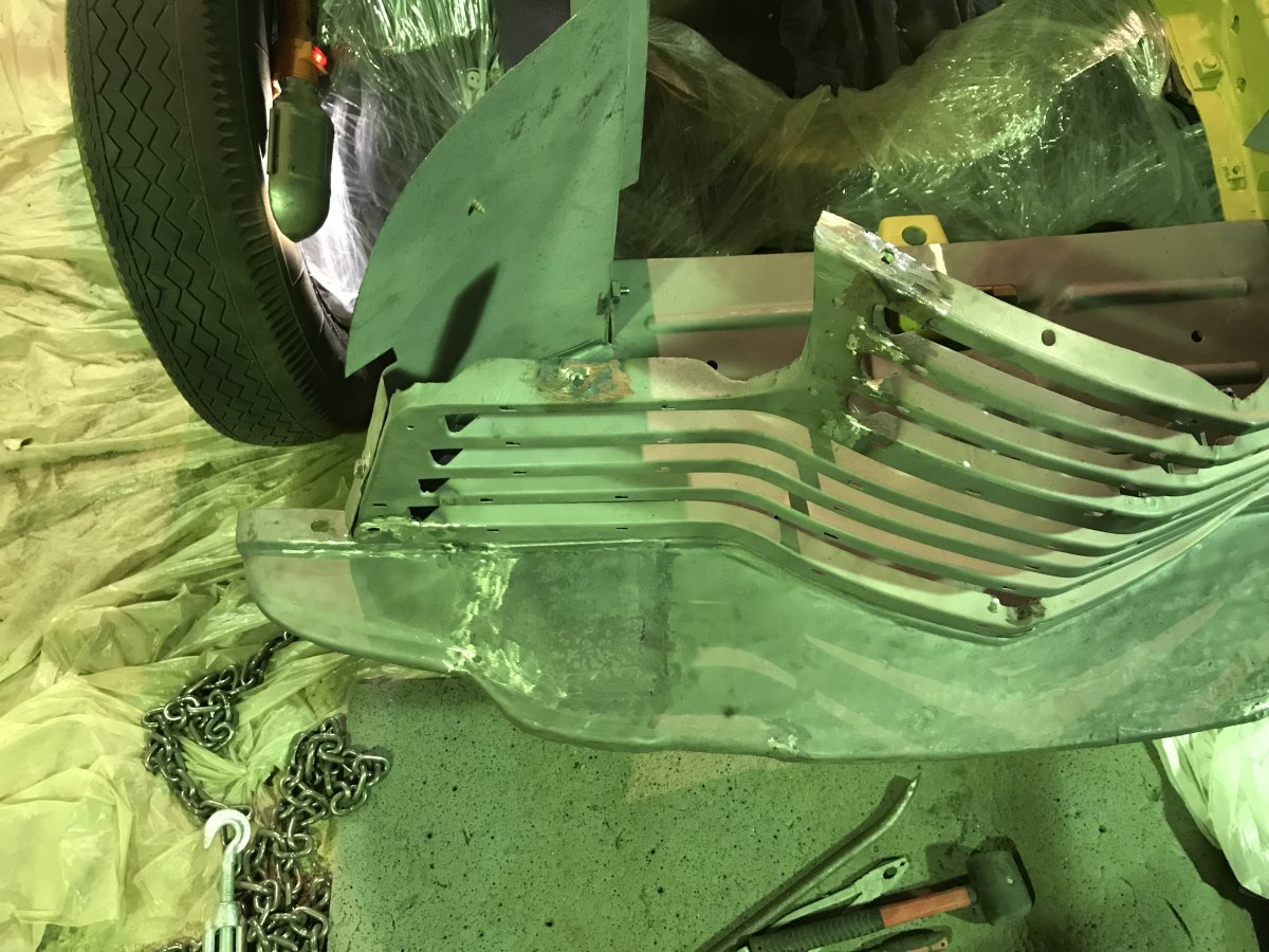

Занялся передними крыльями... для начала передним левым. Меняю прогнившие участки, благо есть крылья-доноры!
Осталось вварить:

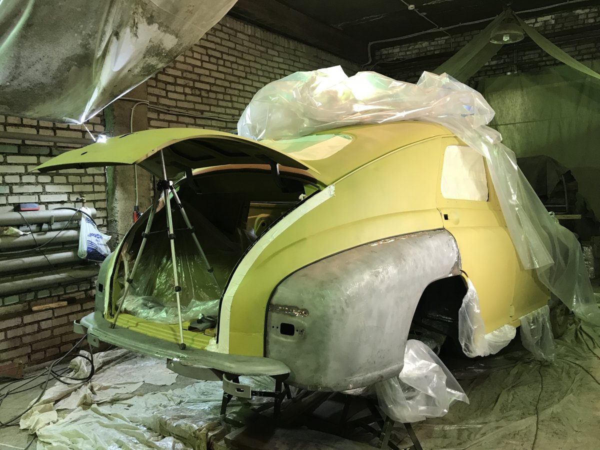

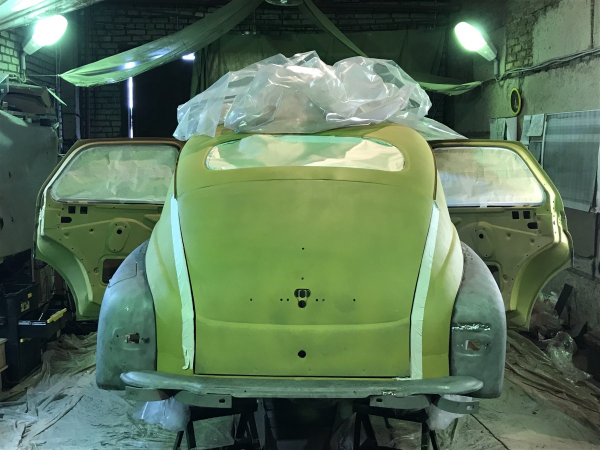

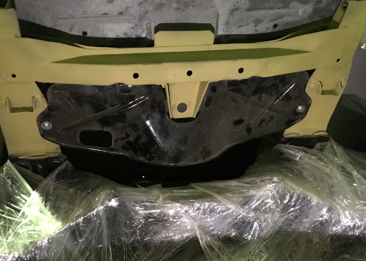

Чтобы не спотыкаться в гараже о крышку чемодана и порадовать себя ... взял и установил её на место! Конечно с ней ещё надо будет поработать!

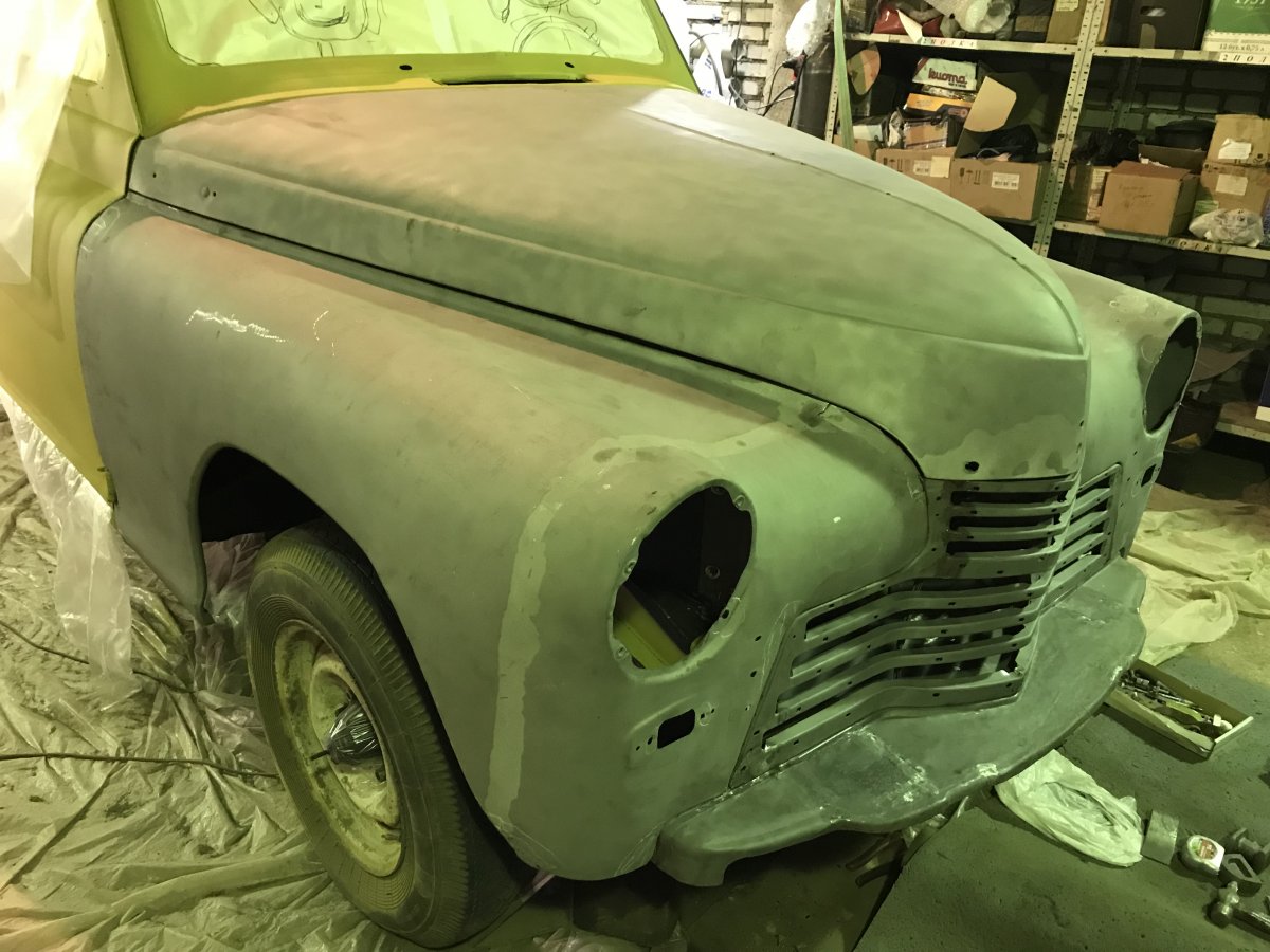

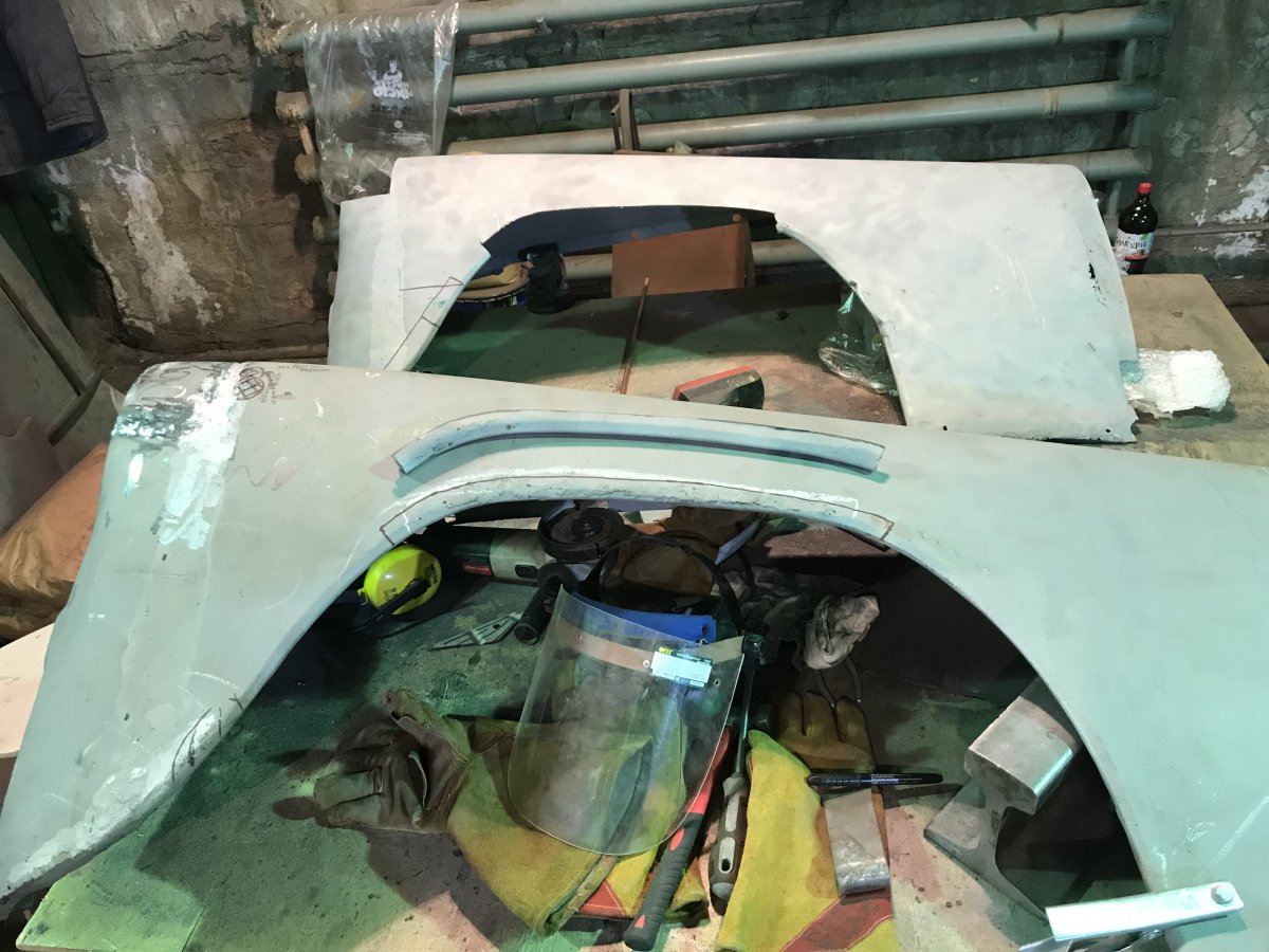

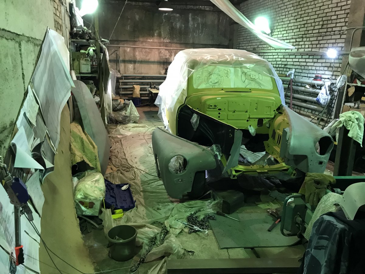

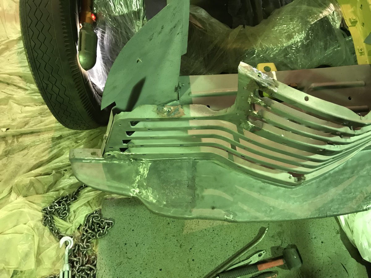

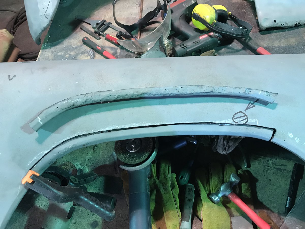

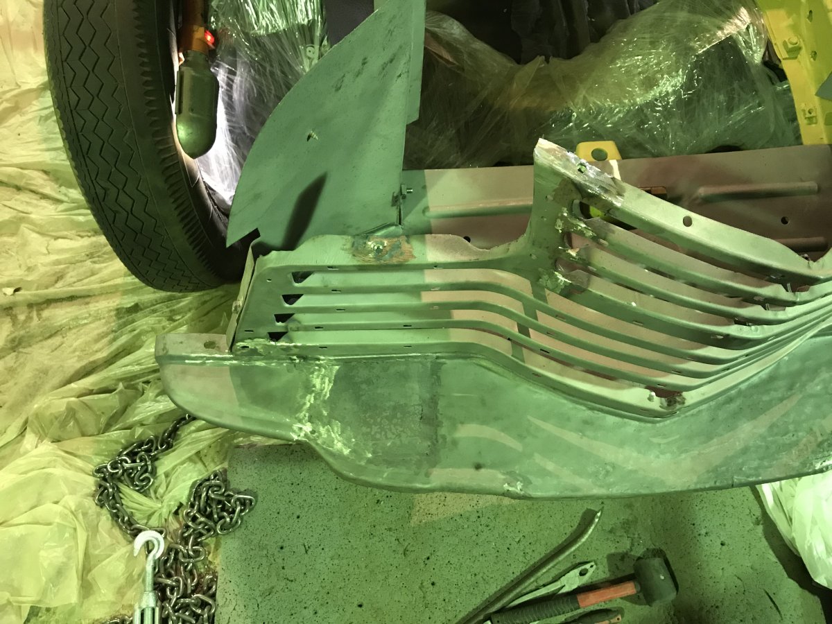

И снова крылья.... меняю часть арки с донора, было:
Встанет вот так:
Стало:

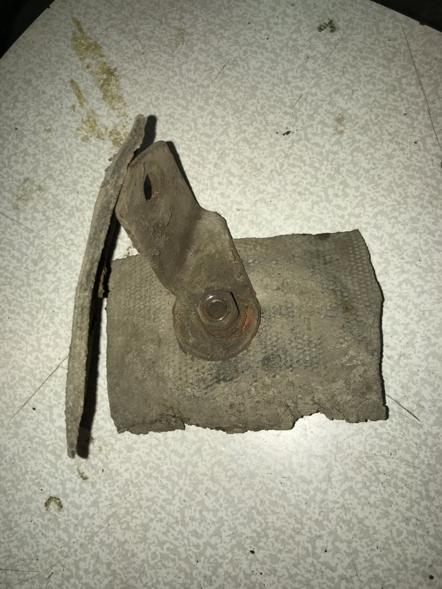

Может поставить резиновый буфе
Я ставил резиновую шайбу , вырезанную из втулки рессоры.

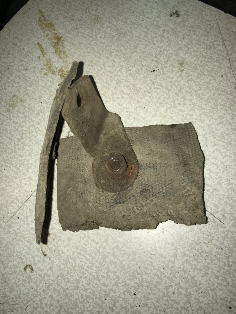

Нашёл!! У меня вот такие прокладки из тонкой транспортерной ленты стояли... но не помогло, всё равно болт из фартука вырывает.
Нужна просто резина, без армировки, чтобы у неё демпфирующие свойства были. Чем толще , тем больше демпфирование))) и шайбы металлические по диаметру резиного буфера надо- площадь распределения нагрузки

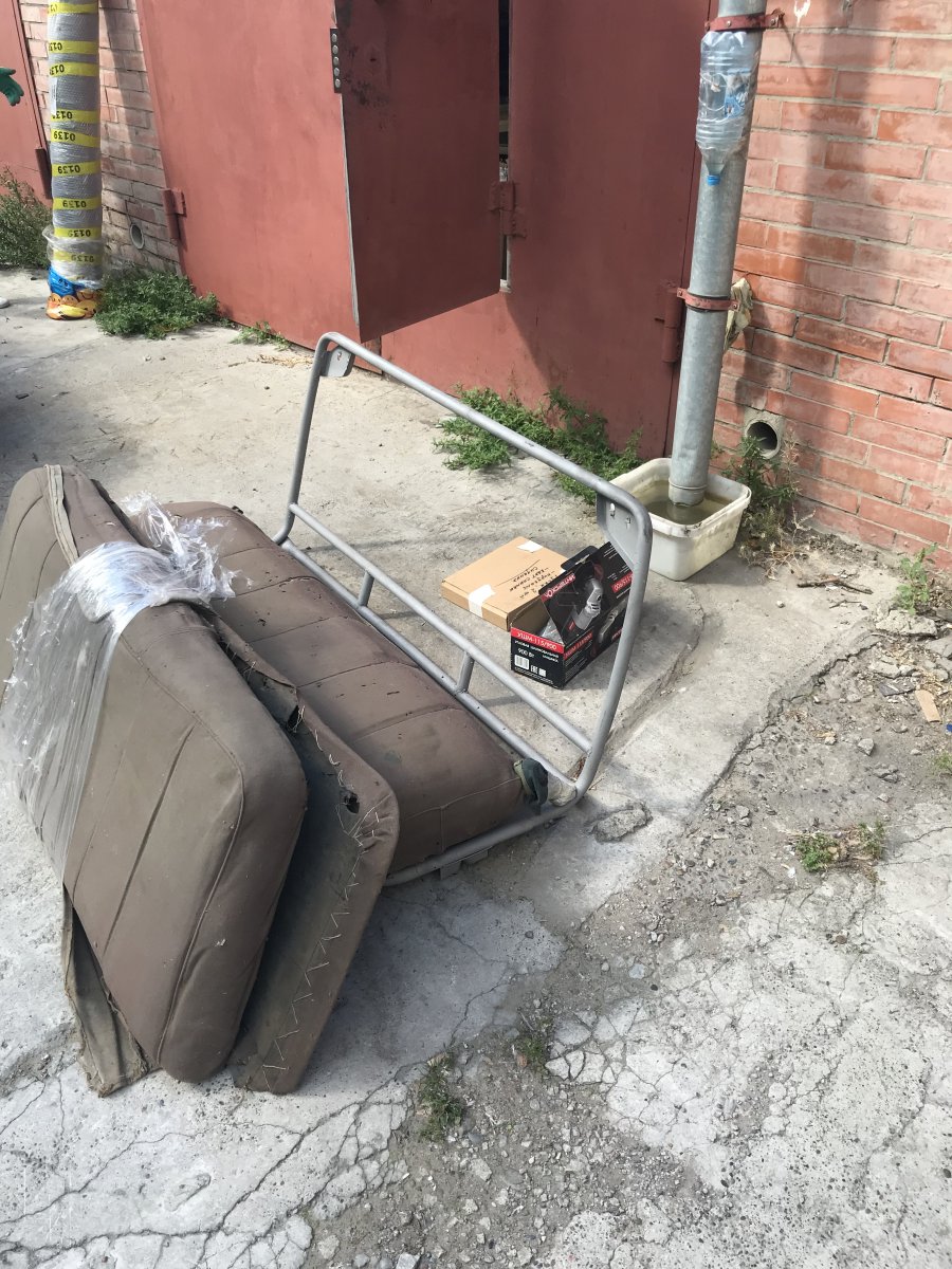

Событие: отдал передний диван на восстановление! Потом заднее ... потом карты салона...
3 602
Проконтралируй,
в 100% случаев поломаны пружины передней спинки, в местах крепления пружины к верхней трубе.
Конец пружины должен проходить сквозь трубу сверху, и под ней чуть загибаться.
На фото, их у тебя нет, по-моему были ВСЕ поломаны.
