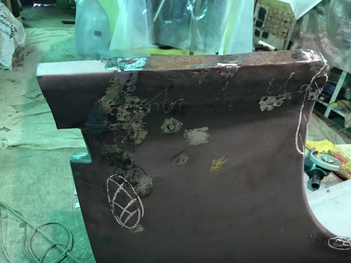

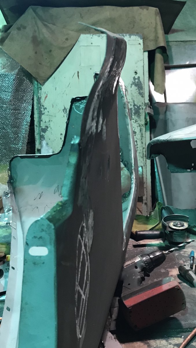

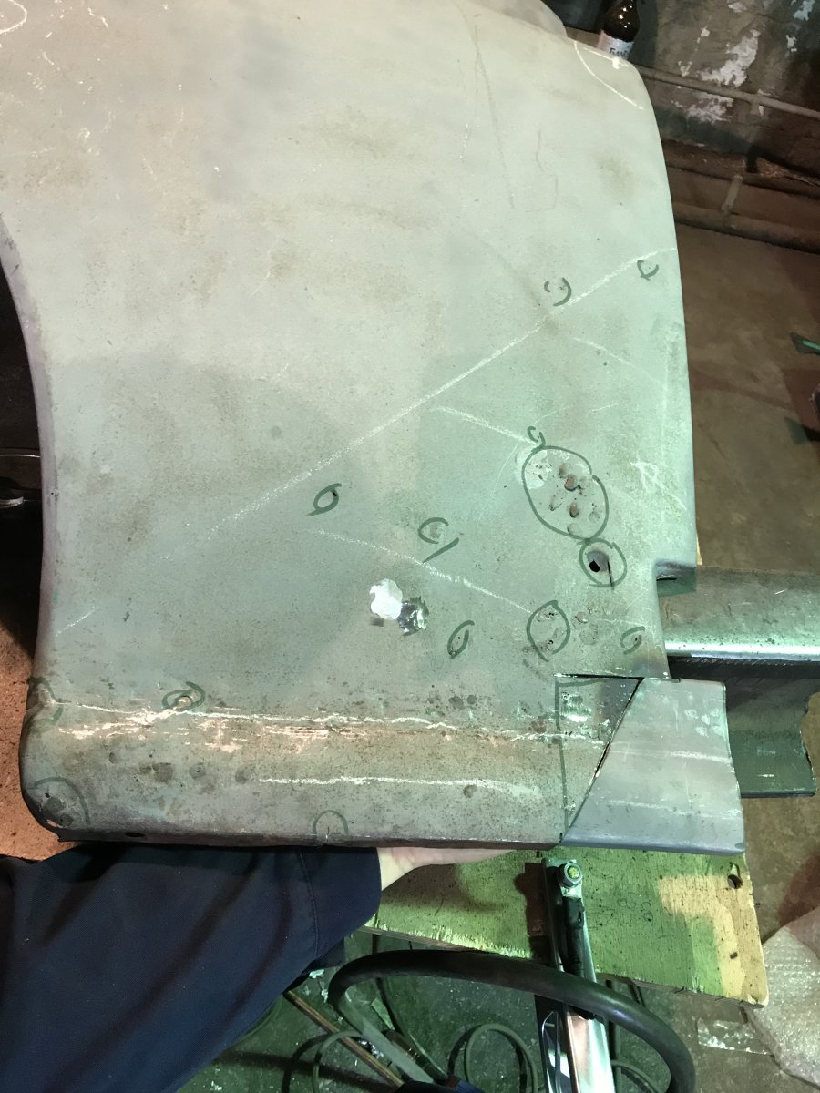

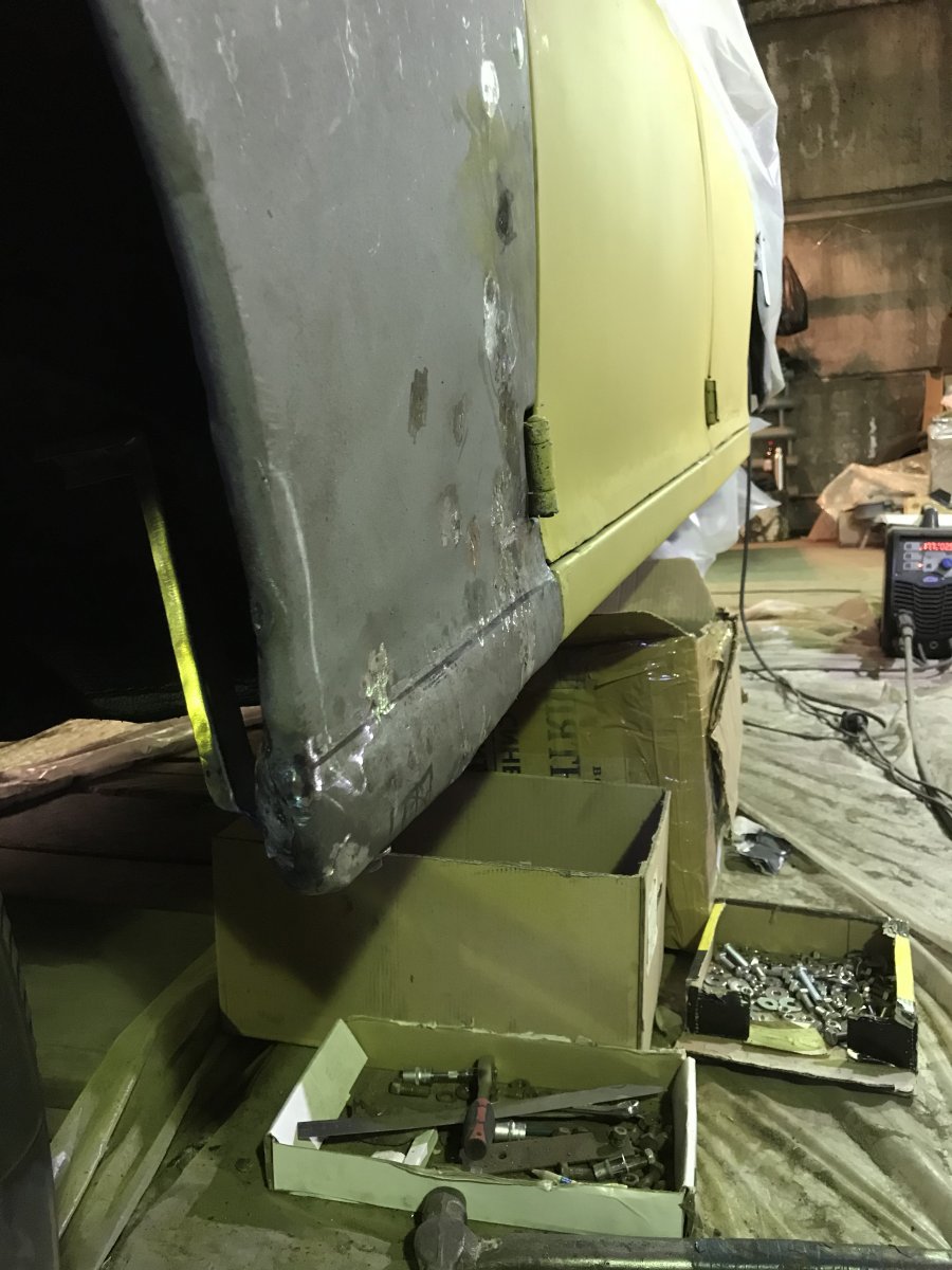

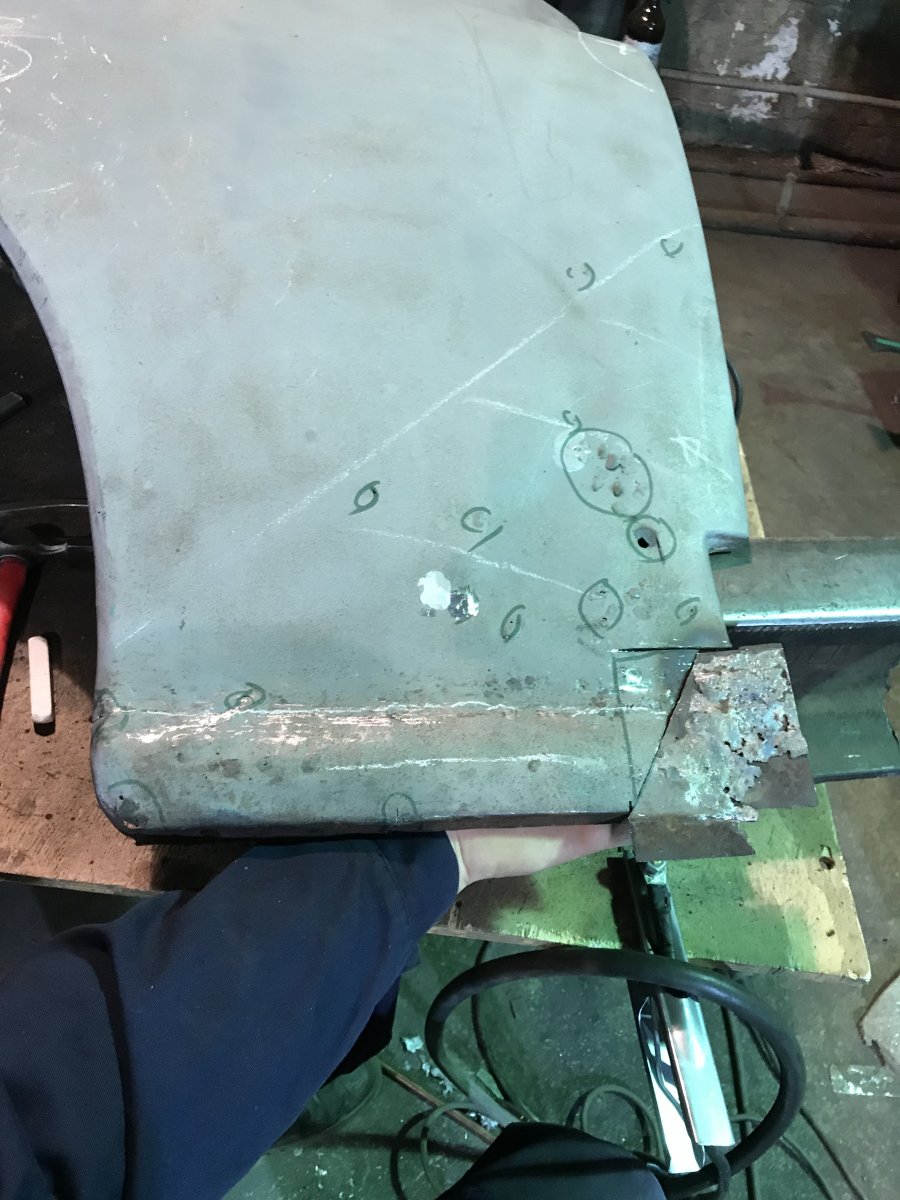

Сегодня меняю часть нижней кромки крыла, вроде успешно:
Было:
Примерка заготовки:
Стало:
Вот такой профиль получился:

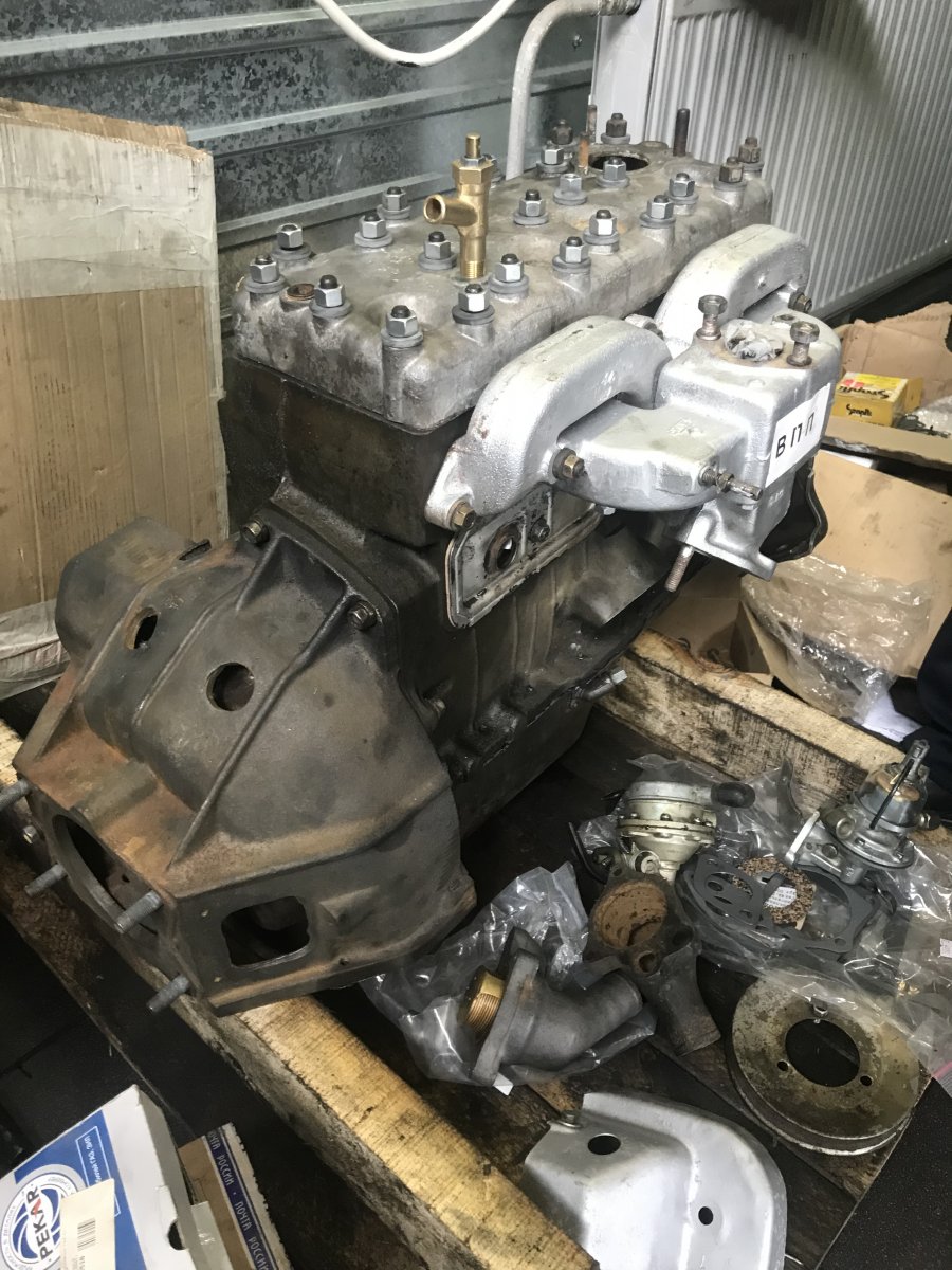

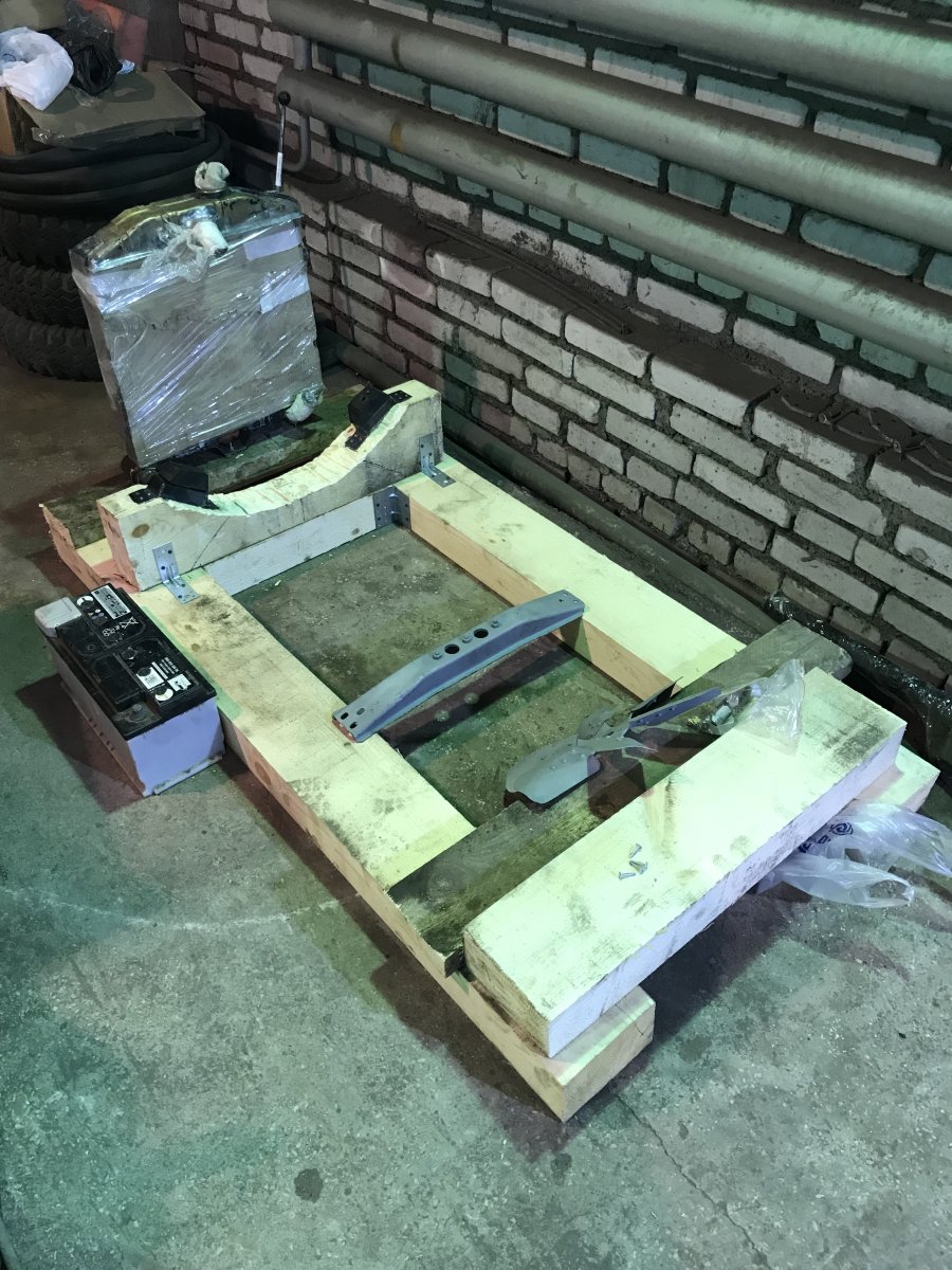

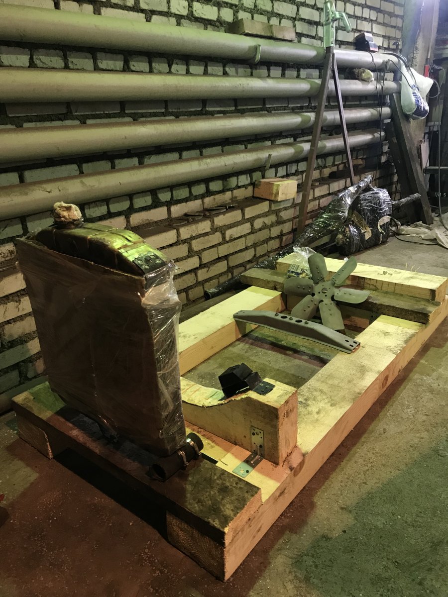

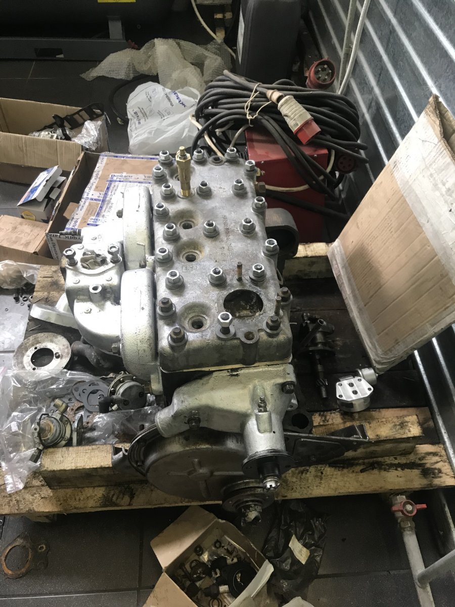

Решил сделать раму для пробного пуска двигателя после капиталки не на машине. И обкатки на ХХ.
Вот что получилось после 4 трудочасов без перекура:
Реакции: TUNER и Mexanik1980

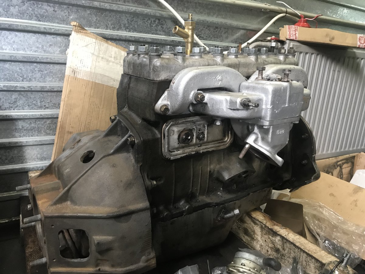

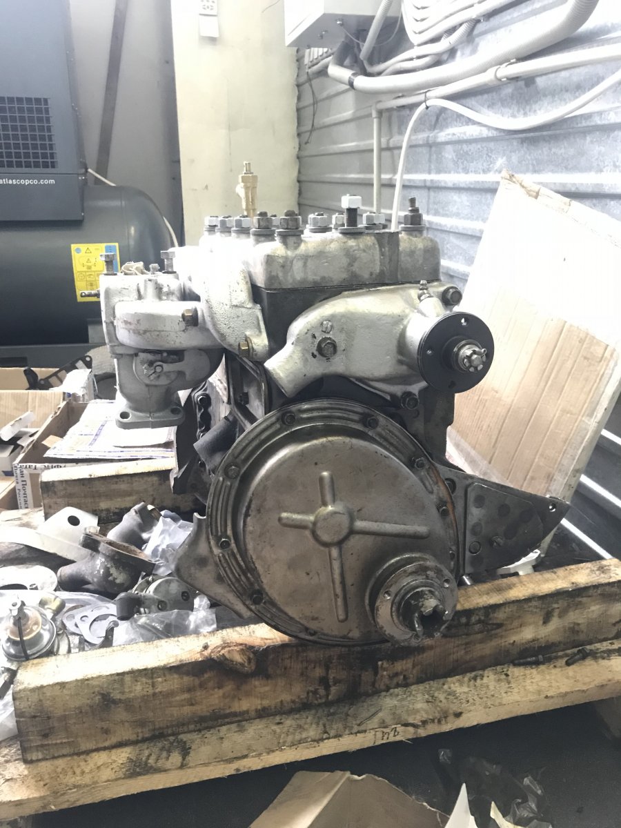

Вопрос знатокам и ГУРУ: какие ошибки не допустить при первом пуске двигателя после капитального ремонта? Нюансы для двигателя М-20,...
Мне подсказали налить масло в маслонасос, чтобы уменьшить время маслянного голодания и чтобы он сразу начал качать...
Так вот я думаю таких фишек очень много!
Создам отдельную тему:
http://www.pobeda-club.ru/threads/pervyj-pusk-dvigatelja-posle-kap-remonta-sovety-rekomendacii.15768/#post-273879

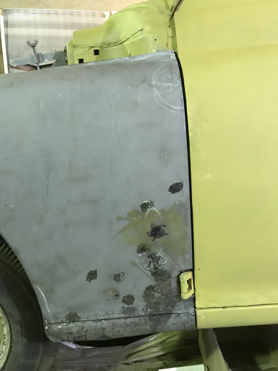

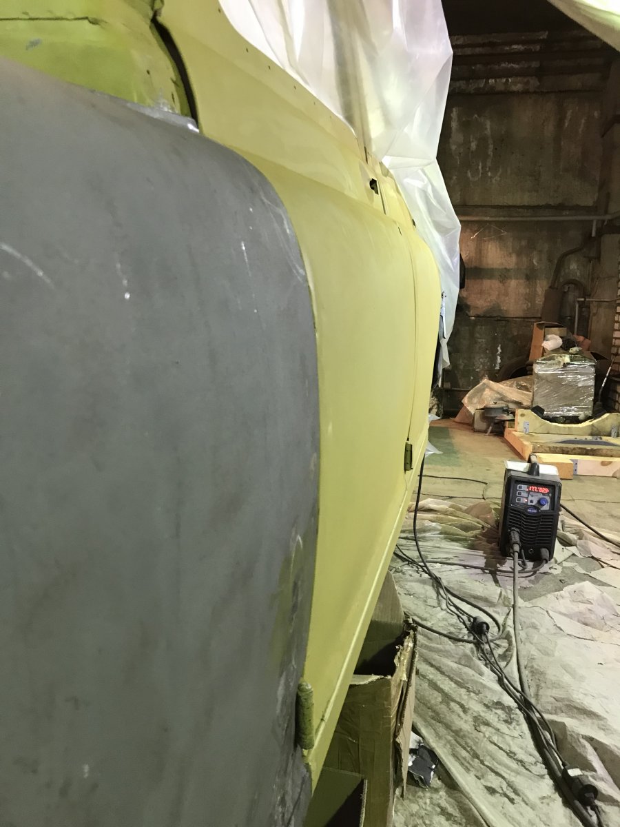

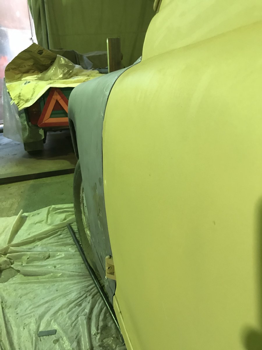

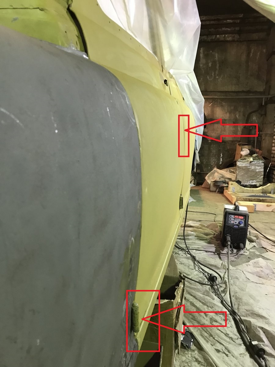

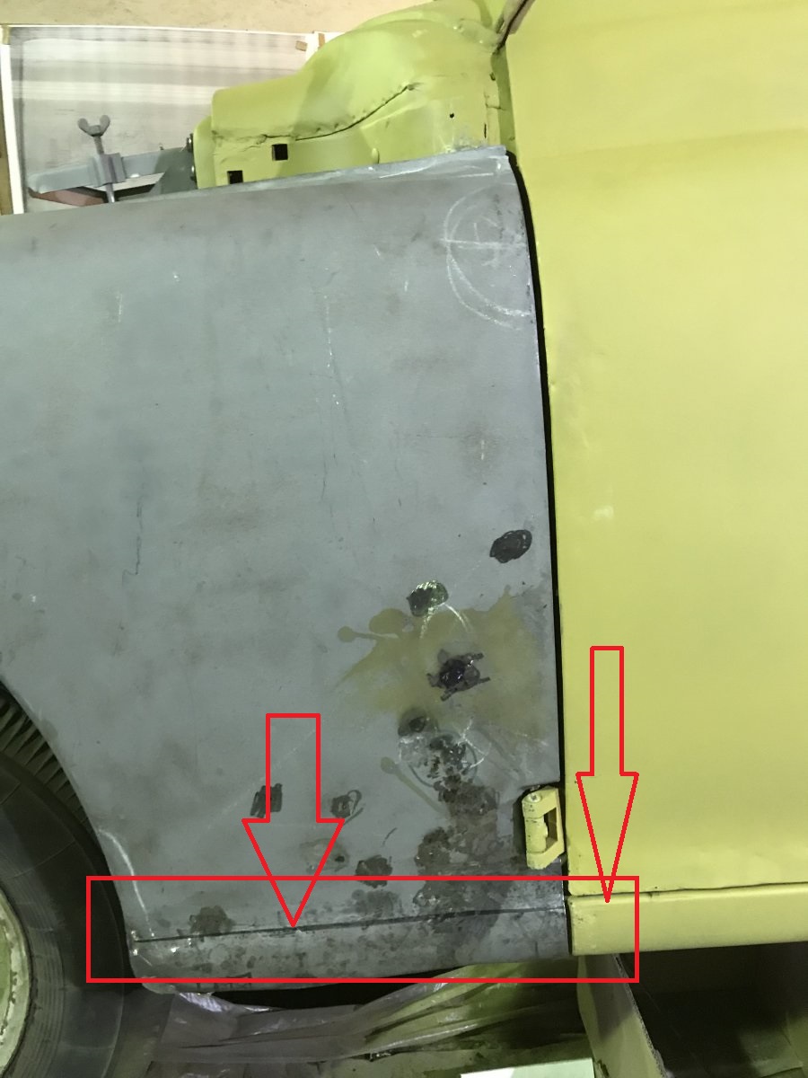

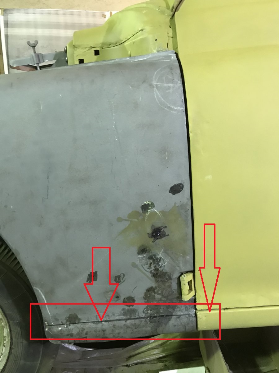

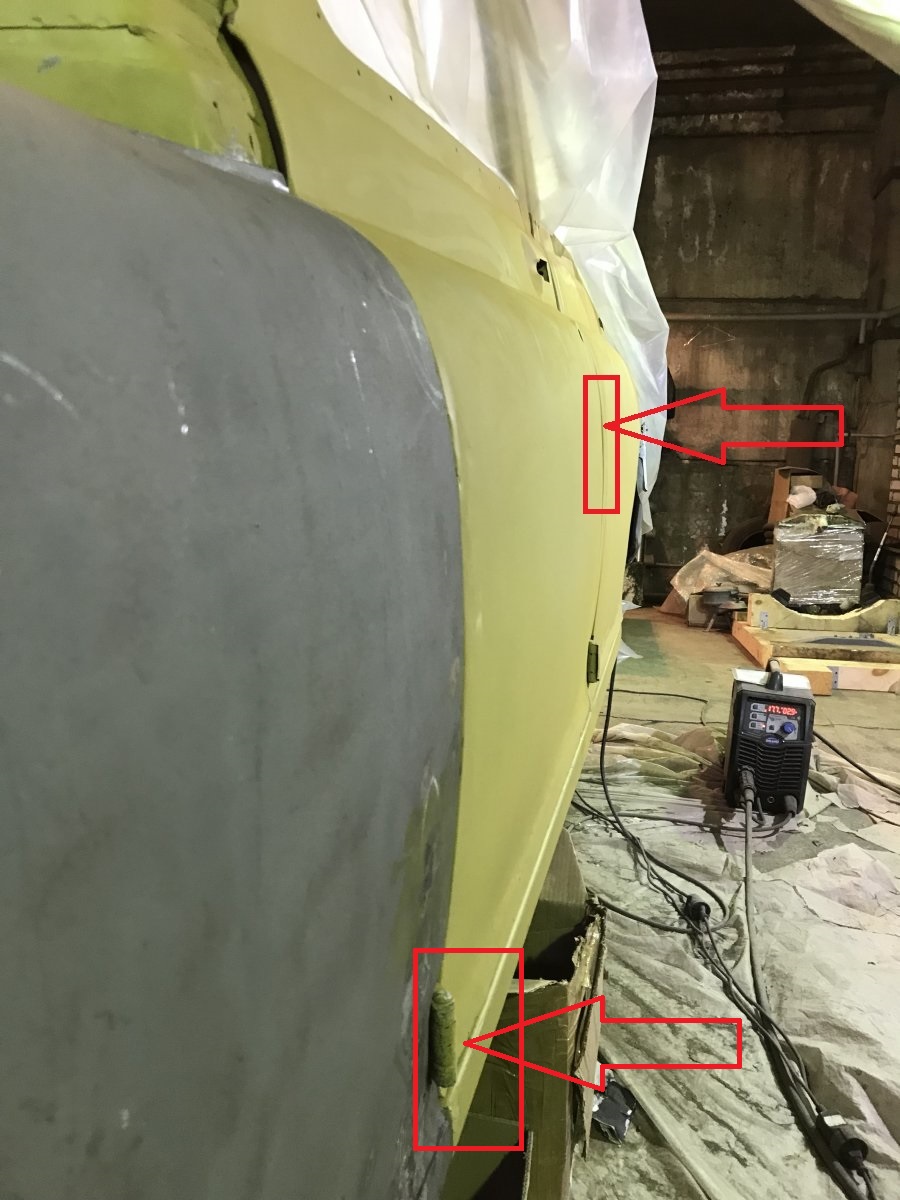

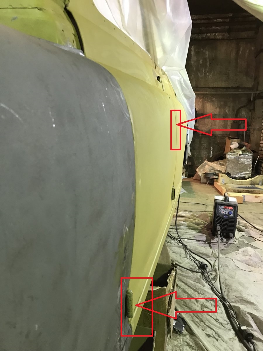

Сегодня закончил заниматься левым передним крылом .... вроде все проблемы и замечания устранил. Встало как родное. Все болты закрутились без натяга:
Зазорчик великоват.... как думаете?? 3 мм
И низ выровнять... по линии порога.
9 043
8 864
3 мм...
Я бы 5 делал и не парился... жизнь у неё не такая простая как у иномарок... поуходят потом зазоры и запаса не останется (

3 276
2 026
60
1.кромку двери довести до стойки и в углу до порога
2.выбить(поднять) линию на крыле до линии порога
3.больше фото в таком ракурсе со всех сторон без пленки и с правильно прикрытыми дверями
не расслабляйся!
Реакции: БЕГИмот

Принимаются все замечания! Исправлюсь :)
2.выбить(поднять) линию на крыле до линии порога....
Линию маркером я нарисовал как продолжение угла порога, а не зазора.
Но всё равно, вы правы...
3 276
2 026
60
Под угол двери по длине равной загнутому внутрь подстругай деревянный клинышек
вставь при отрытой двери в углубление порога и прикрывай дверь понемногу
угол сам выровняется...если надо будет немного резиновым молотком шваркнешь снаружи по кромке,куда? - увидишь сам.

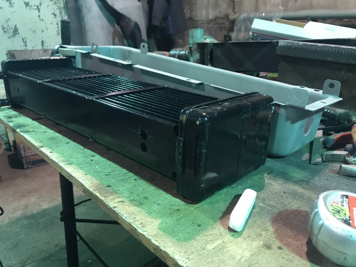

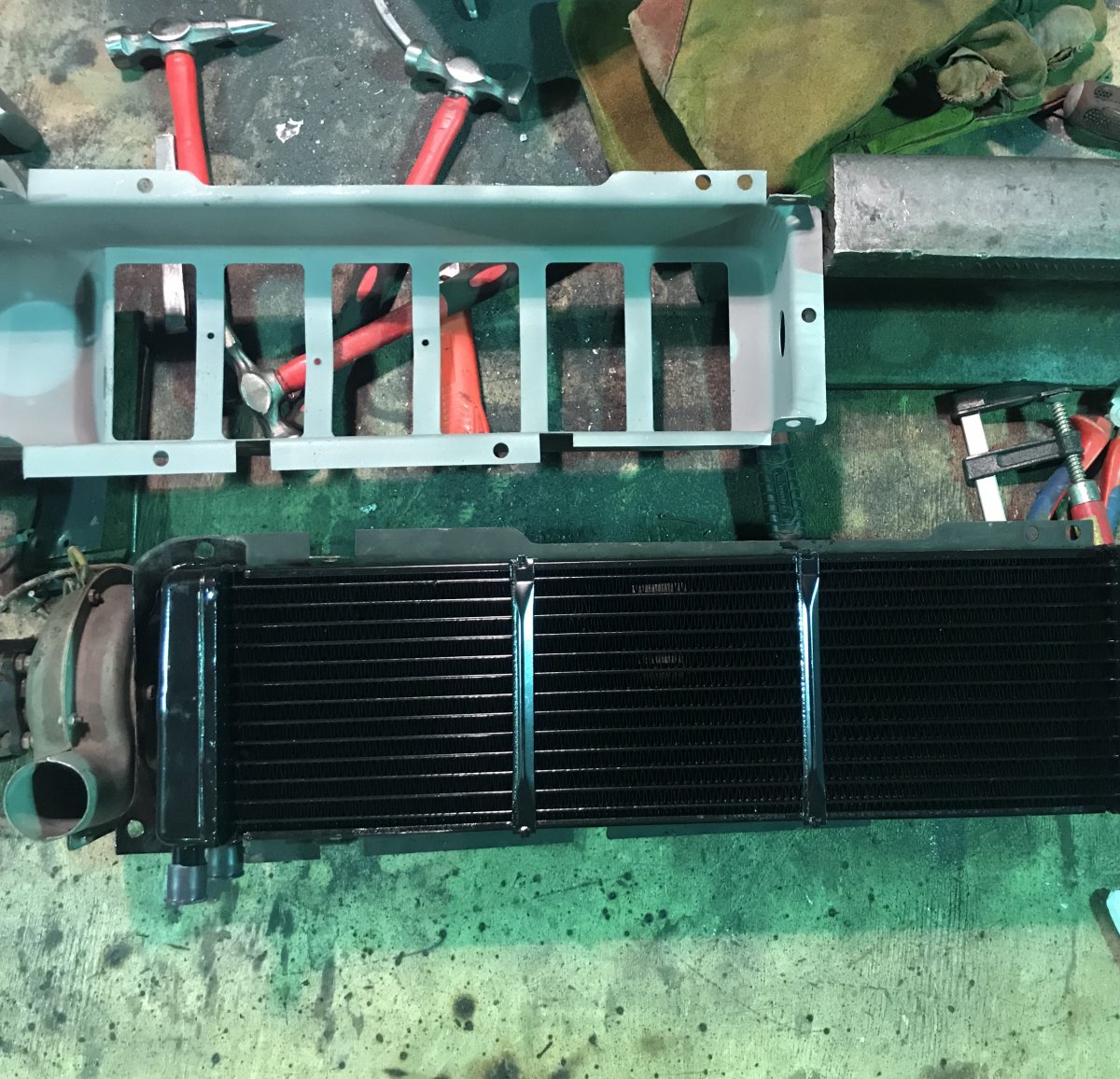

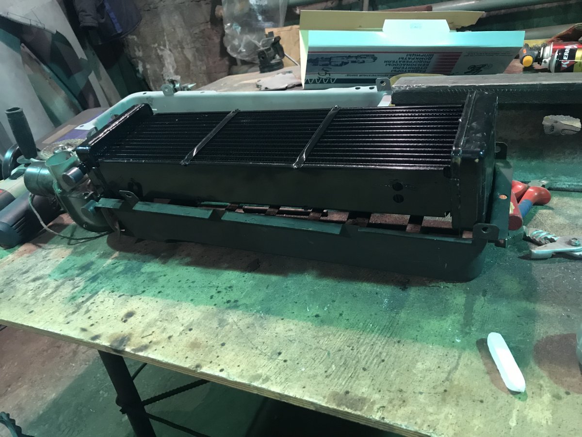

Доброе!!

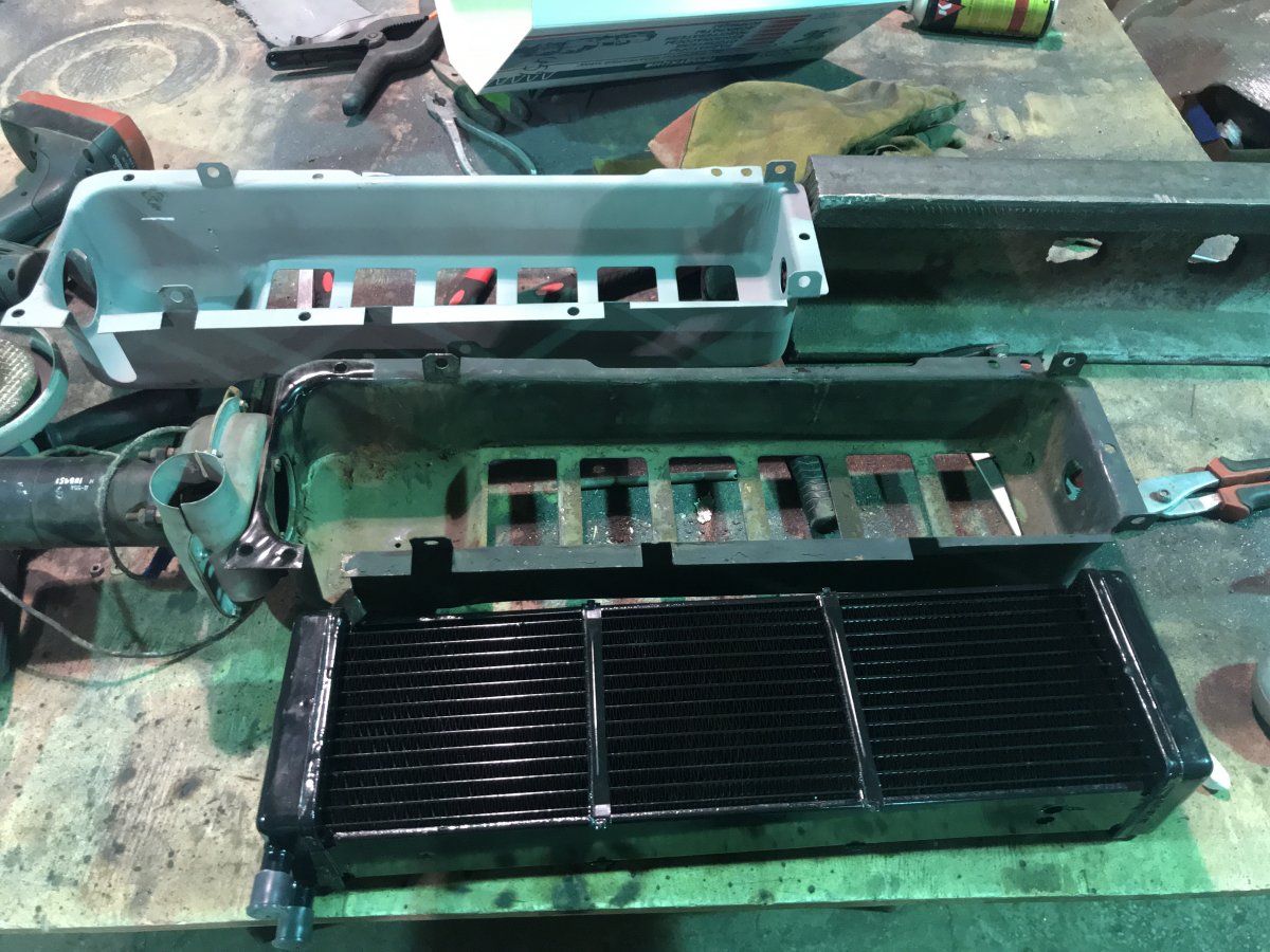

А кто нибудь пробовал радиатор от печки УАЗ-452 использовать??
Размеры его 535*145*100 , а нашего 535*135*80
Моё решение - сделать углубление в коробе под поворотную камеру радиатора и немного - на 5 мм в каждую сторону расширить короб под радиатор.

а шмысл,свой чем не угодил?
полно радиаторов как наш,только бачок перепаять с патрубками родной,если уж сильно руки чешутся.
Свой- совсем гнилой... паяли паяли...
Купил другой наш- состояние такое же, гнилой.. паяли... паяли..
Мои поиски нашли самый подходящий по размерам от УАЗ-452 (размеры писал выше).
Так от какого Авто подходят радиаторы, которые как наш??
