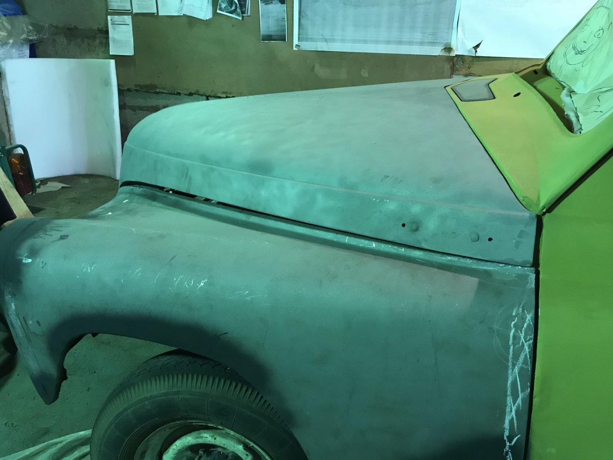

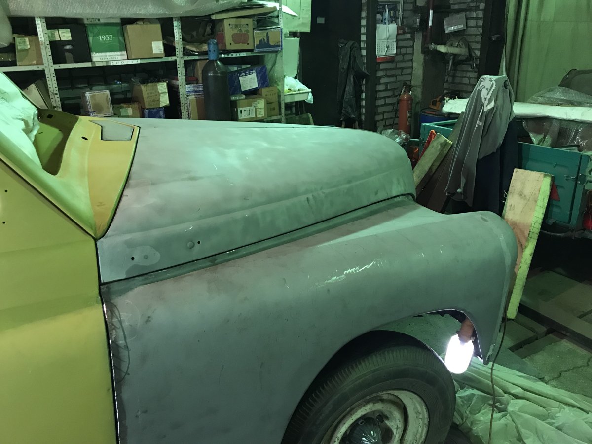

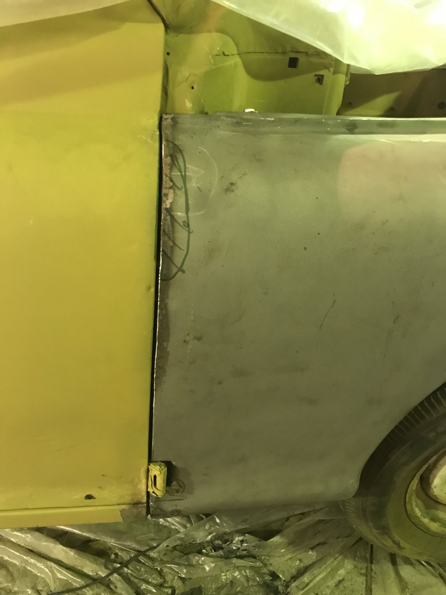

Поработал сегодня над правым крылом: ржавые места заменил, места крепления восстановил,.... сделал красивый зазор с дверью:

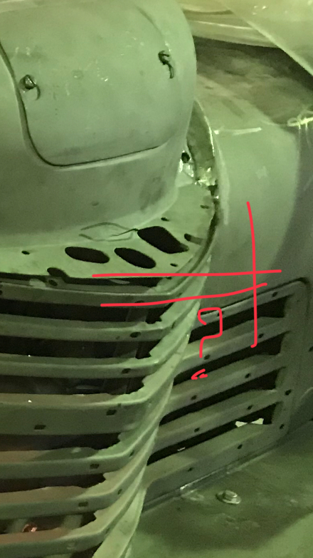

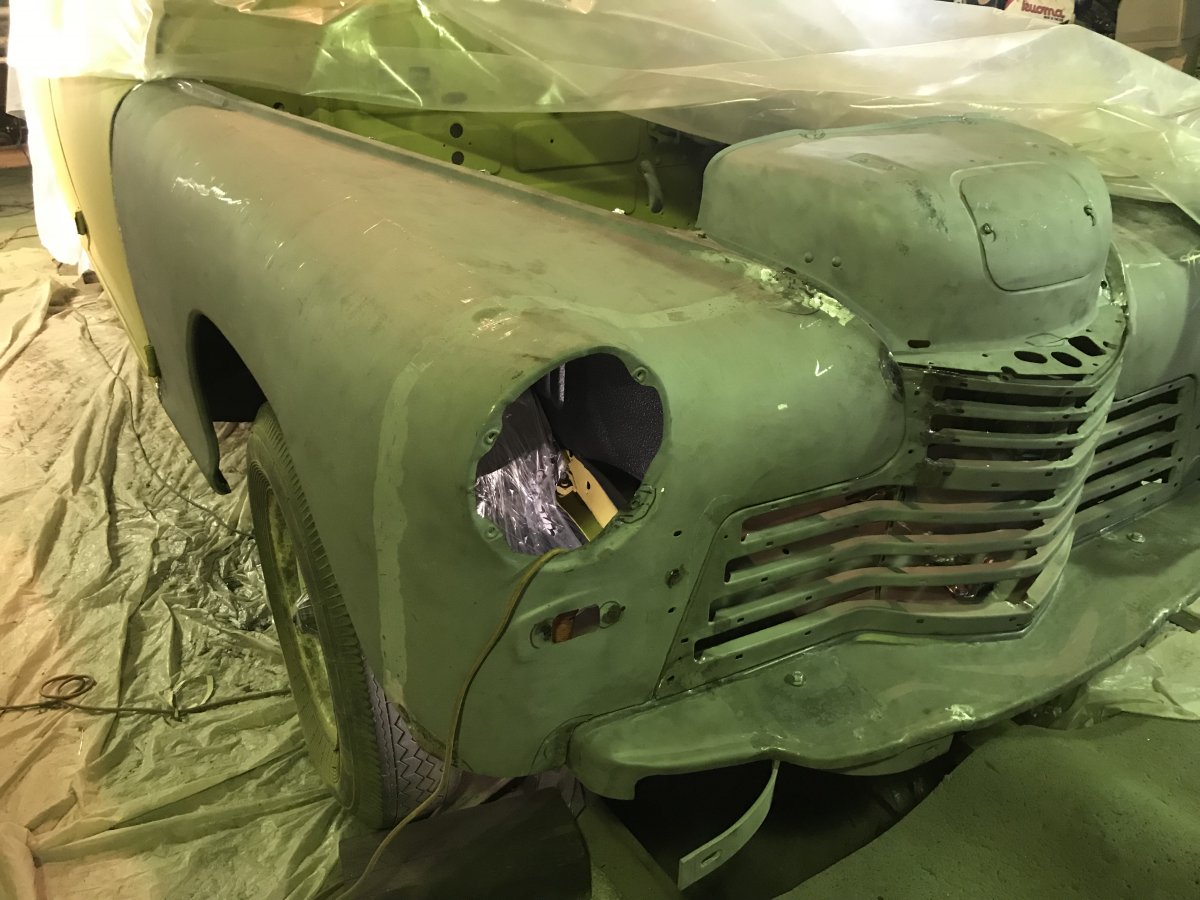

У меня вопрос: у меня клюв подтельника опущен на 20-30 мм от черепа, даже на фото визуально видно!
Можно с силой прижать переднюю панель для замка Капота на черепе к подтельнику решетки, однако будет сильный натяг для металла.
Или эта площадка для крепления замка Капота должна быть примерно горизонтальна и нужно как то поднимать саму решетку подтельника ;( ??
Крылья выставил,теперь накинь капот,он покажет,что куда подвинуть.

Вы сначала к тельнику прикрутите,потом к крыльям,ставите капот и смотрите, тет в тет только в мадельке диагостини и то есть нюансы, а в нашем авто надо некоторые вещи сразу в комплексе делать а не по детально. У самого на старых крыльях было норм,а с новыми как у вас,ну лёг на череп и притянул,главное что быпластину замка не зажимало!

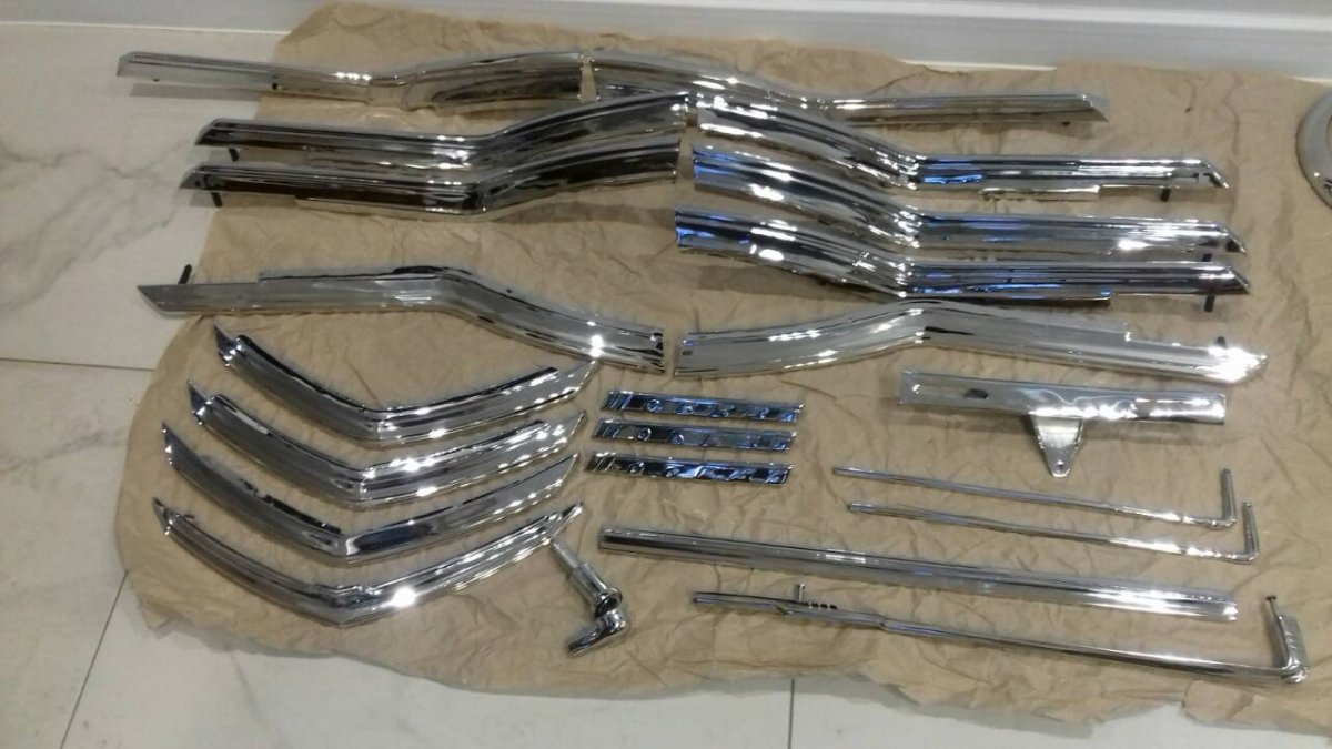

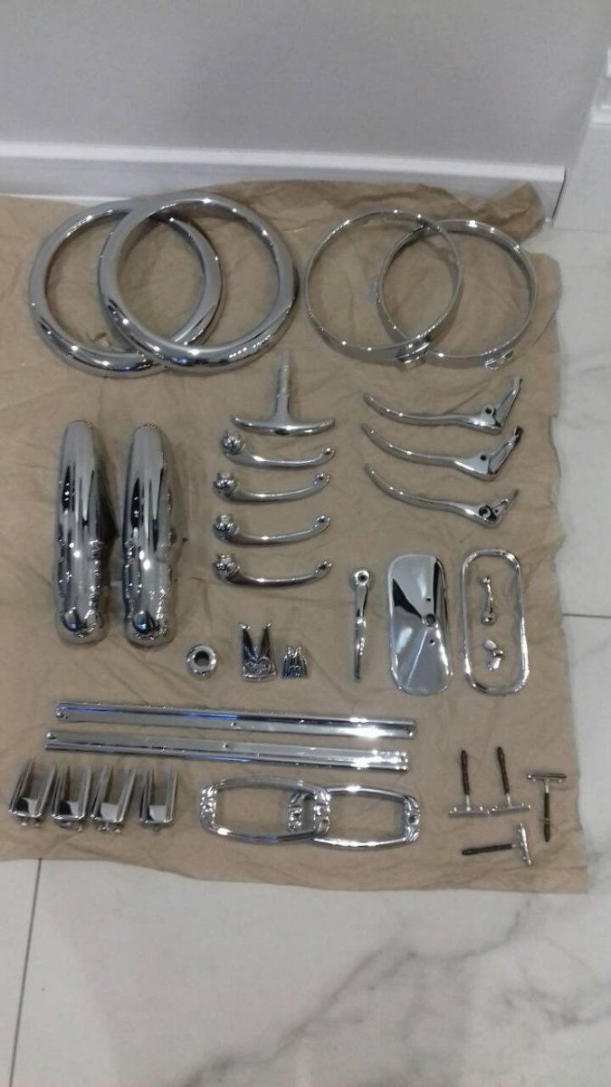

Сегодня прислали фото с покрытия хромом в Нижнем Новгороде некоторых моих деталей. По фото пока трудно сказать о качестве.
Бампера ещё в работе... говорят третий раз медью покрывают, убирают неровности... врут?
Но приятно ;)
Цам - напыление, металл гальваника.

напыление это хреново
мне в Минске один дед на цам покрытие сделал )
больше там не берутся ((((
а зеркало часом не крашеное должно быть??
Крашено... но у меня уже был старый Хром... решил его оставить и обновить.
3 150
А в Нижнем где, у посредника или на заводе?

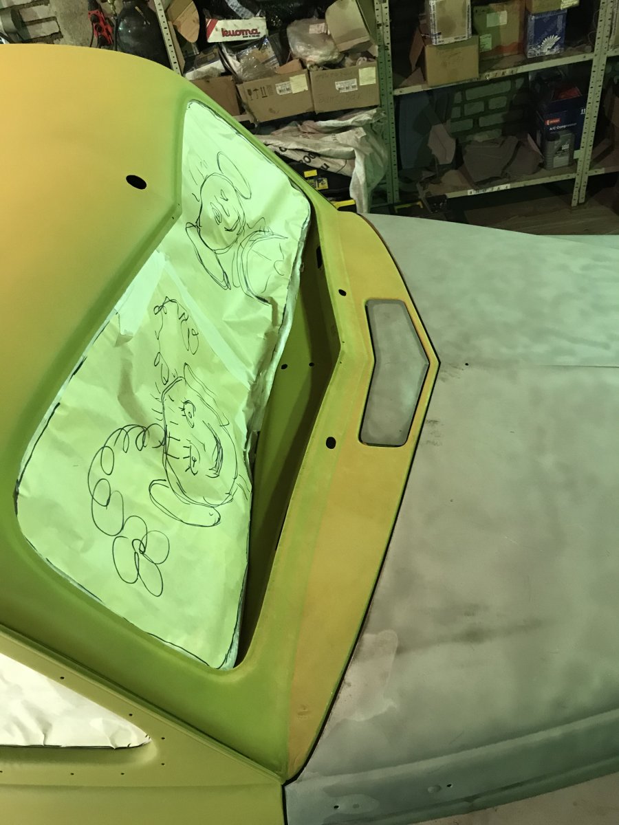

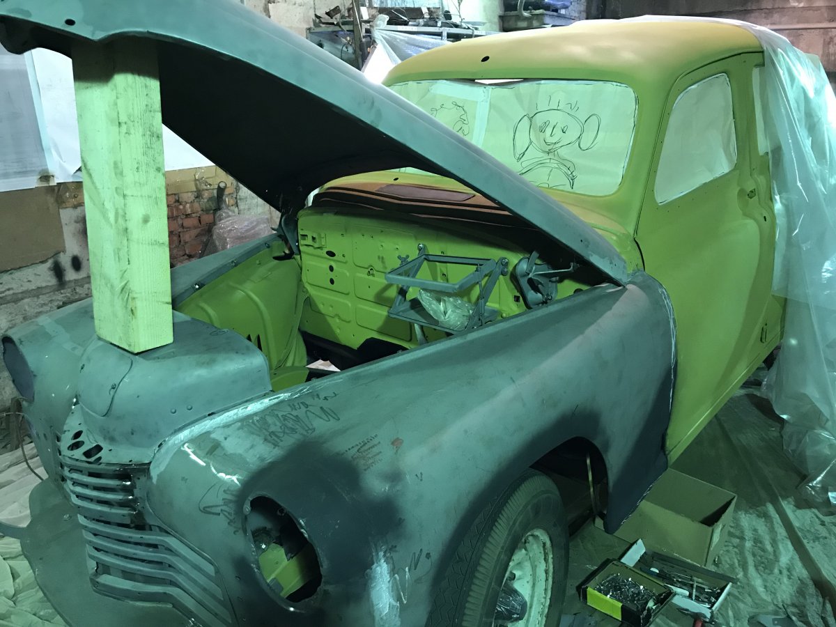

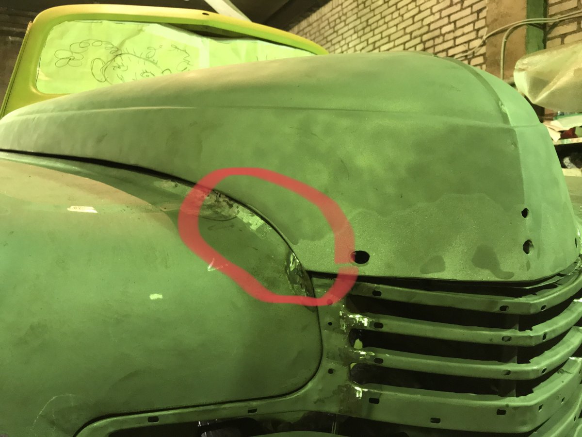

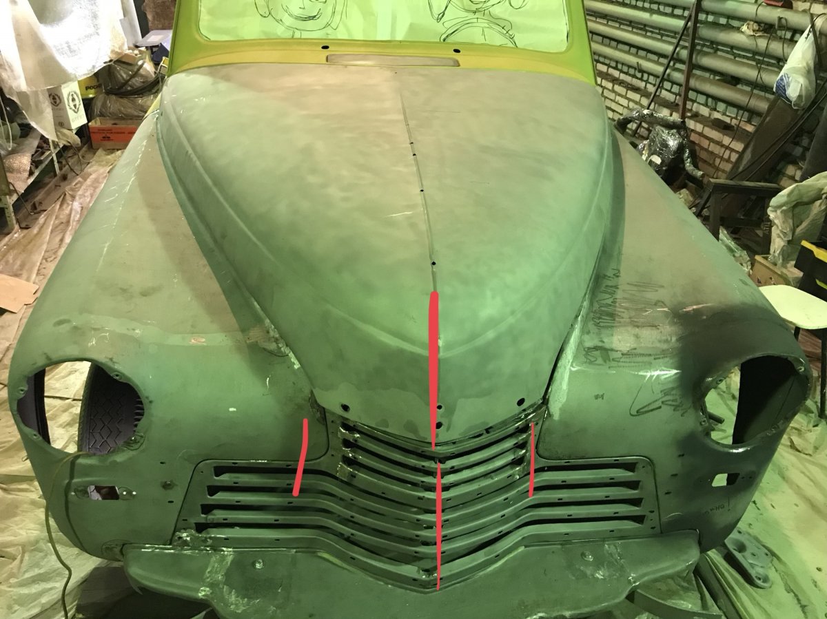

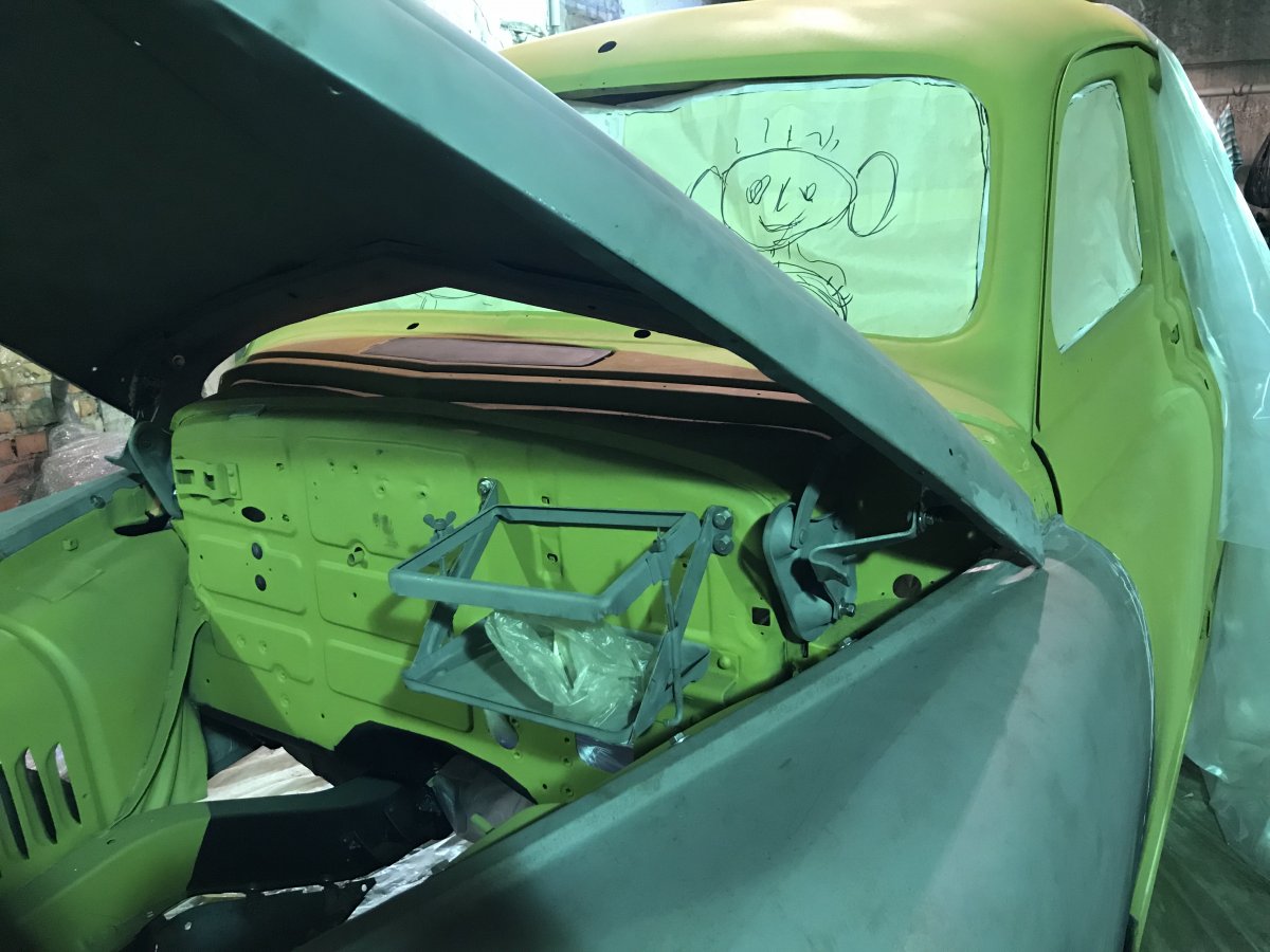

Я сегодня установил капот на шарниры... долго их крутил-вертел пока ума хватило как их собрать. Капот встал вдоль лобового стекла хорошо, а спереди хреново - нос Капота смотрит вправо.
Даже не знаю что делать!!
Оттягивать оба брызговика вправо ??
Посоветйте... плиз как правильно сделать!

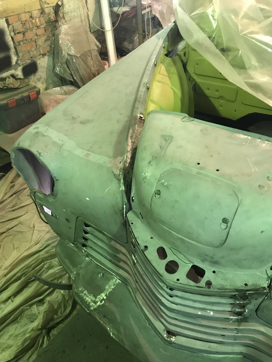

Тут красивый зазор, сам такой делается при закрытии Капота:
Вот видно как криво всё получилось:
Вот тут видно капот лёг на крыло...
И не опускается ниже:

Мы же тебе все говорили) собирать всё в кучу , потом резать и варить)
Я так месяц над этим сидел)
Что-то резал, что-то наваривал .. 50 раз снимал одевал...
Другого совета я не дам
Так я и собирал всё в кучу постепенно!
Как советовали ...
Где теперь резать и варить?

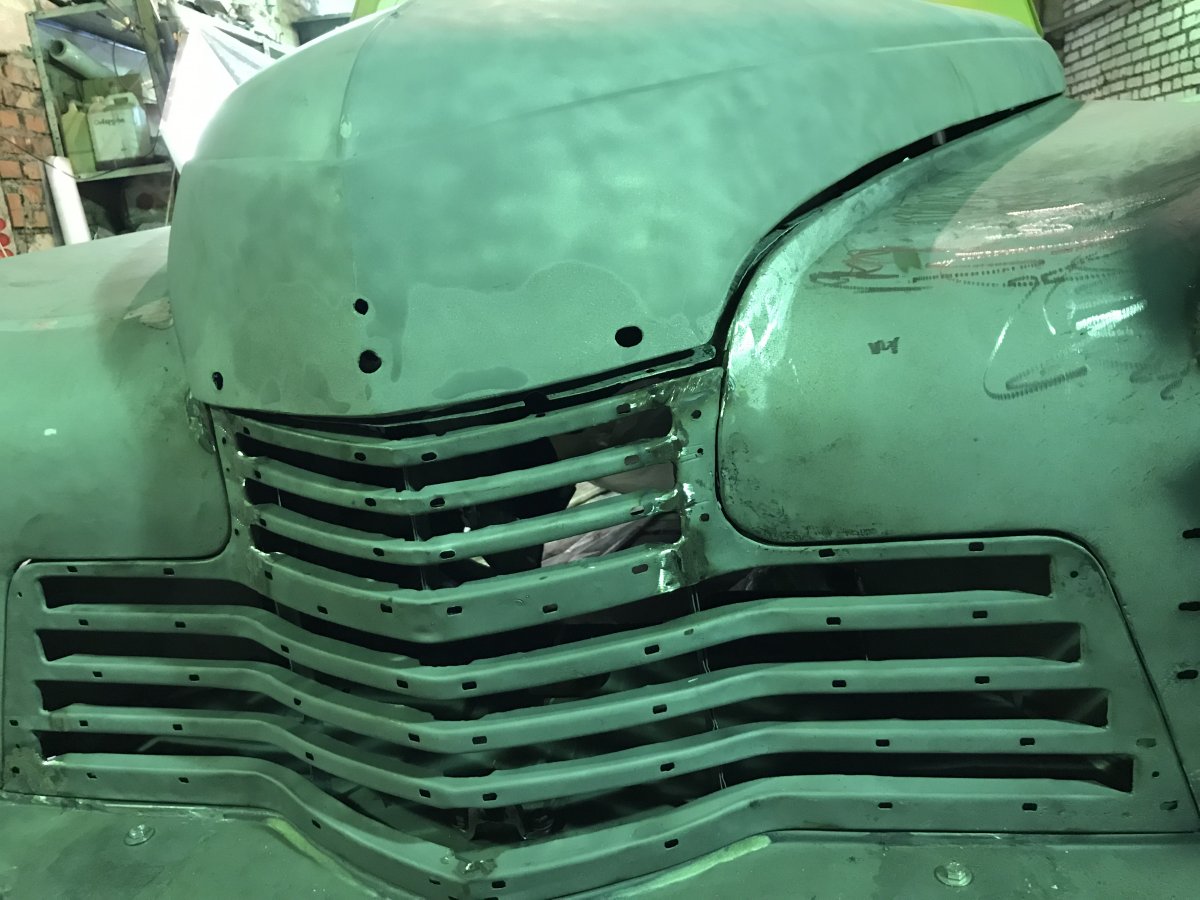

Не собрав нормально морду как капот ложить? Он бы вообще не лег, потому что крыло не ложилось на брызговик..
3 652
6 051
Сижу думаю... может для начала сделать такую операцию?? Отрезать по пунктиру и выставить зазор между крылом и капотом, чтобы он лёг на место??
