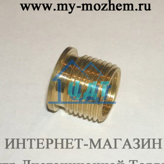

в общем -то есть переходники под нормальный диаметр ...
их можно и самому выточить )
http://retroparts.7910.org/product_info.php?products_id=356

Спасибо! Это интересно.
А он уворачивается с существующую резьбу или надо рассверливать и нарезать резьбу под ввертыш ? И какие потом свечи вворачивать-Марка, тип, длина юбки?

да это под стандарт современных, 16 наверно

а зачем тебе именно оригинал ?? свеча то НЖК, уже не ориджинал ....
можно любой переход выточить ) как больше тебе нравиться )

есть свечи на 18
Дырявить голову не хочу... оригинальные у меня есть, но БУ (хотя покупал как новые)... поставить хочу понадёжнее современные но очень похожие на оригинал.

так дырявить то зачем??
этот ввертыш становиться в родную резьбу...
потом в него вкручиваешь современную свечу и всё )...
ни чего нарезать и сверлить не надо ввертыш (футорка) прикрутил и все,в продаже есть разные размеры, а ввернуть потом можно короткие ! свечи А11 или аналог BERU. Резьба на этих свечах М14х1,25 на наших М18.

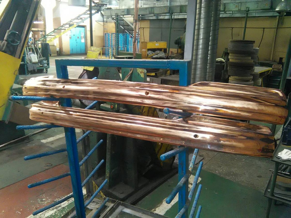

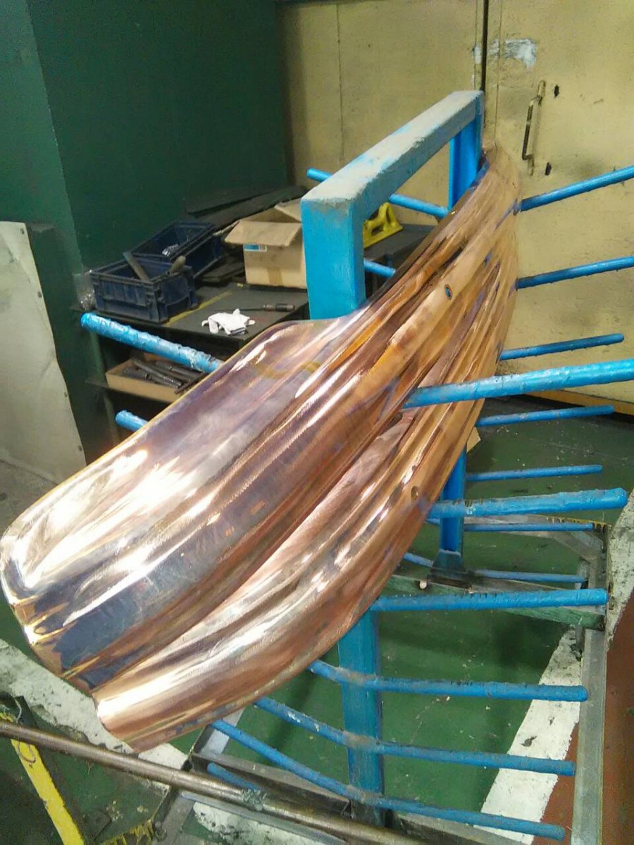

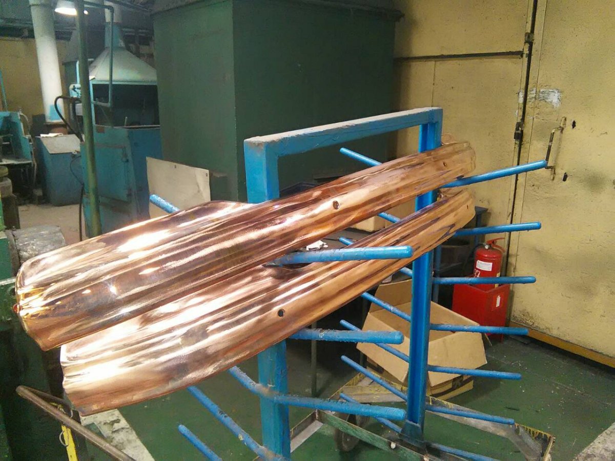

Сегодня получил фотоотчет по реставрации моих Бамперов, после покрытия медью:
p.S.: серьёзная контора, даже огнетушитель по всем правилам- с биркой периодического осмотра, в подставке ;)

только держи над кроватью....бо если уронишь.....да на землю...ох...)))
а потом мухи да комары налипнут ....
Вот такое у нас нервное хобби! ))
Можно наверное плёнкой забронировать?

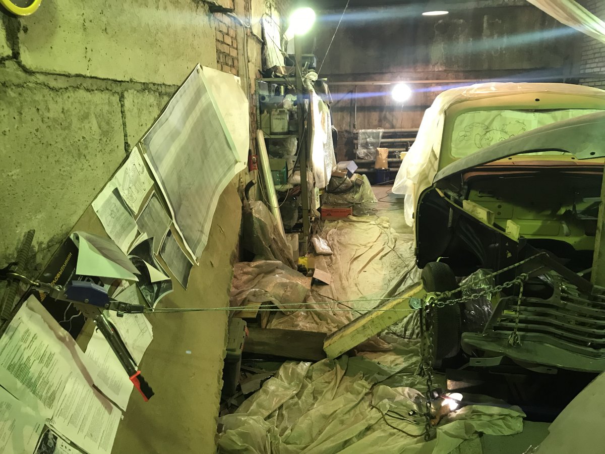

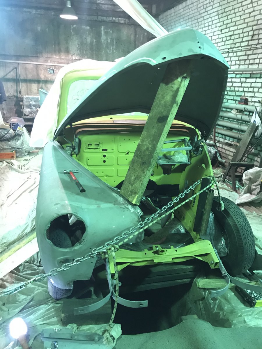

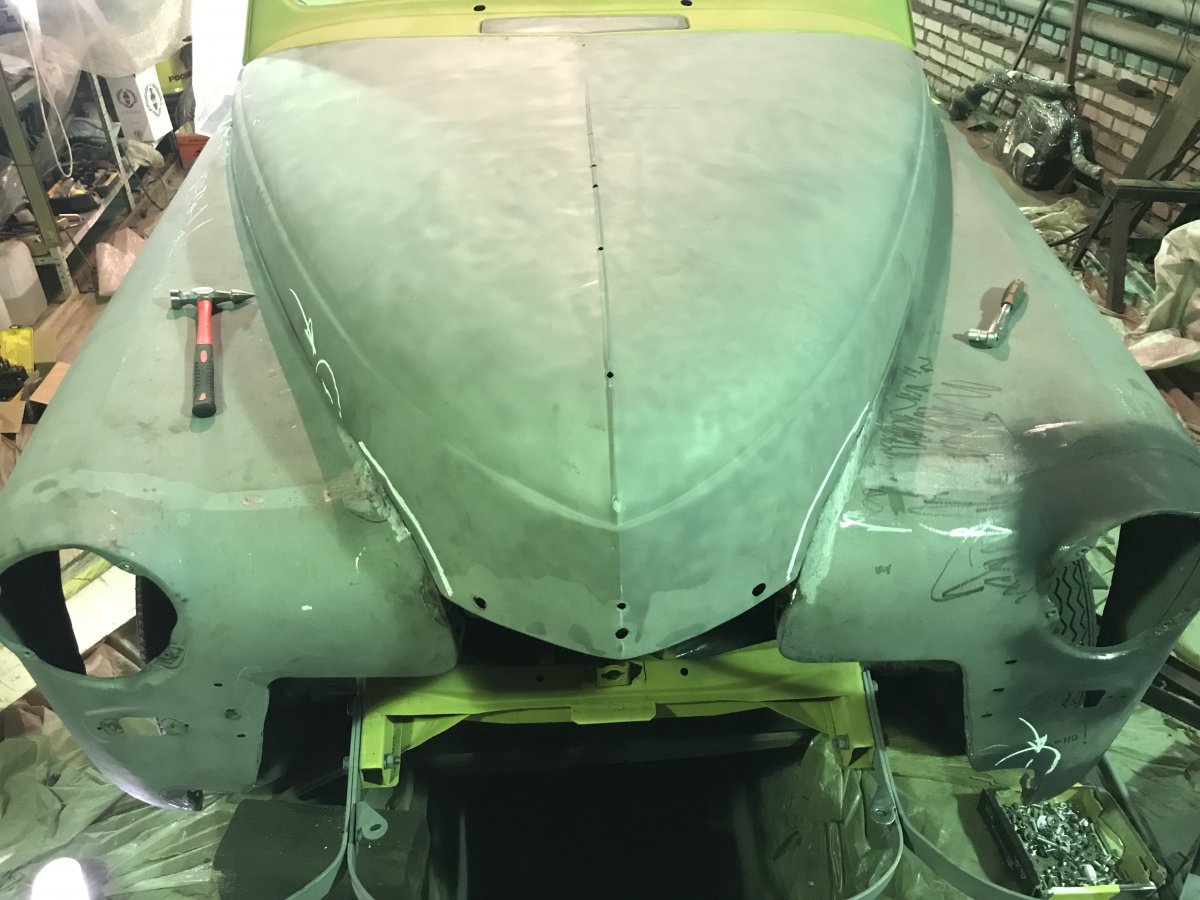

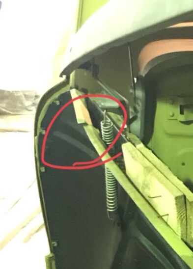

Разобрал всю правую сторону «морды» за 5 мин и поставил растяжку на пару дней. Оттянул лебёдкой верх правого подкрылока на 50 мм от первоначального положения , когда натяг отпускаю возвращается обратно на 30 мм. Если так и останется будет хорошо. Потом и левый подкрылок вправо на 10-15 мм подтяну!
И будет ровное счастье :)

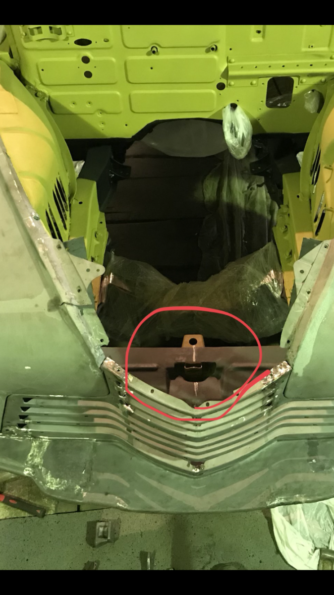

Лонжероны пока решил не трогать. Поясню. Обратил внимание, что фартук Бампера тоже смещён на 10-15 мм влево относительно центра проушины на поперечине под кривой стартер. Сделал вывод: лонжероны стоят прямо, а всё навесное морды смещено влево относительно их. Тянуть надо именно брызговики, которые наклонены влево (относительно движения).

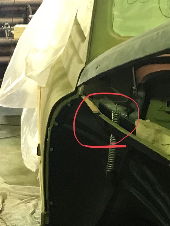

После растяжки видно где металл сложился. Разрежу и переварю вот в этом месте после отпуска, когда металл вернётся в своё положение :
До растяжки:

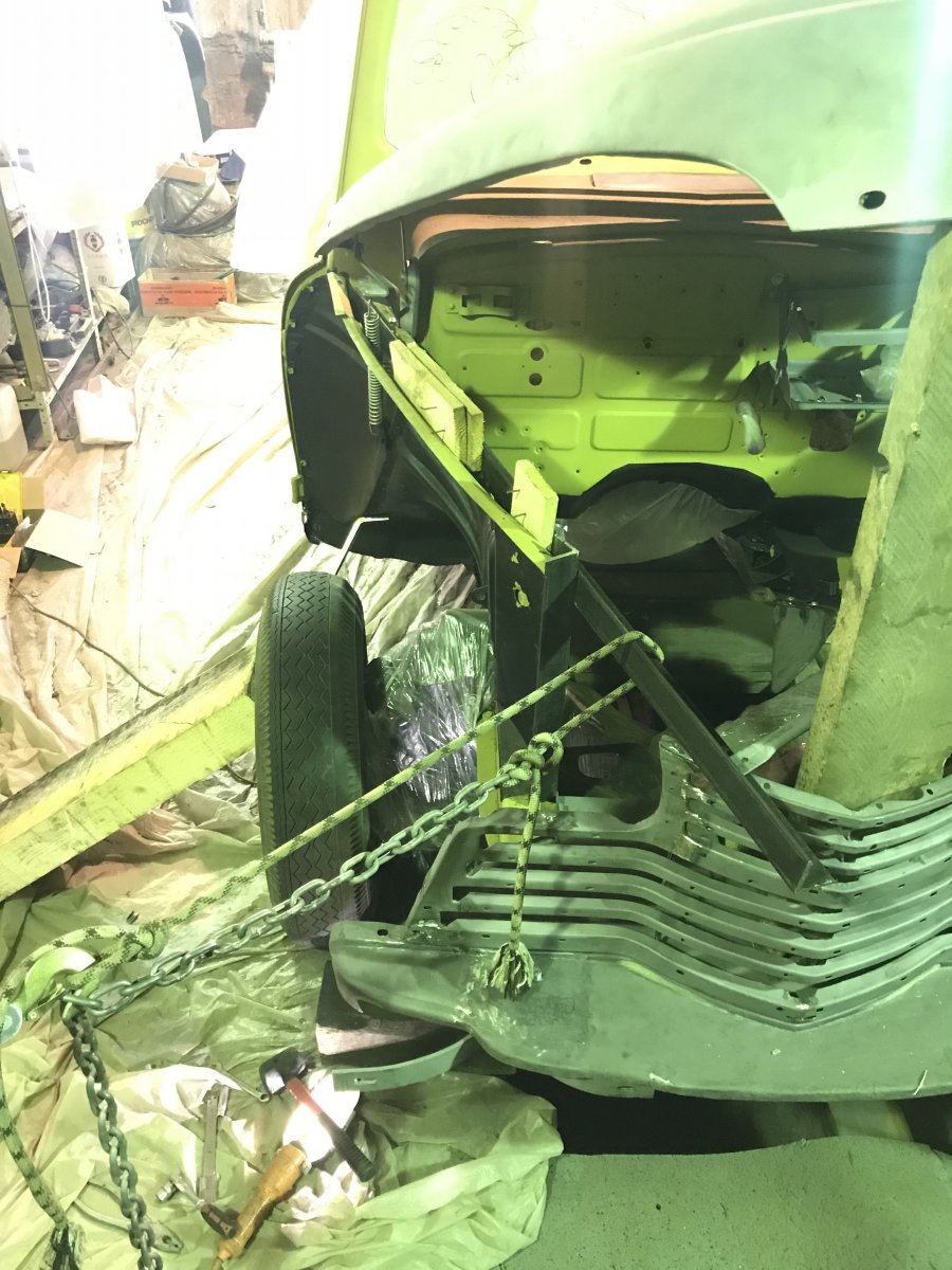

После.... гвозди некрасиво из доски торчат, загнуть надо ...

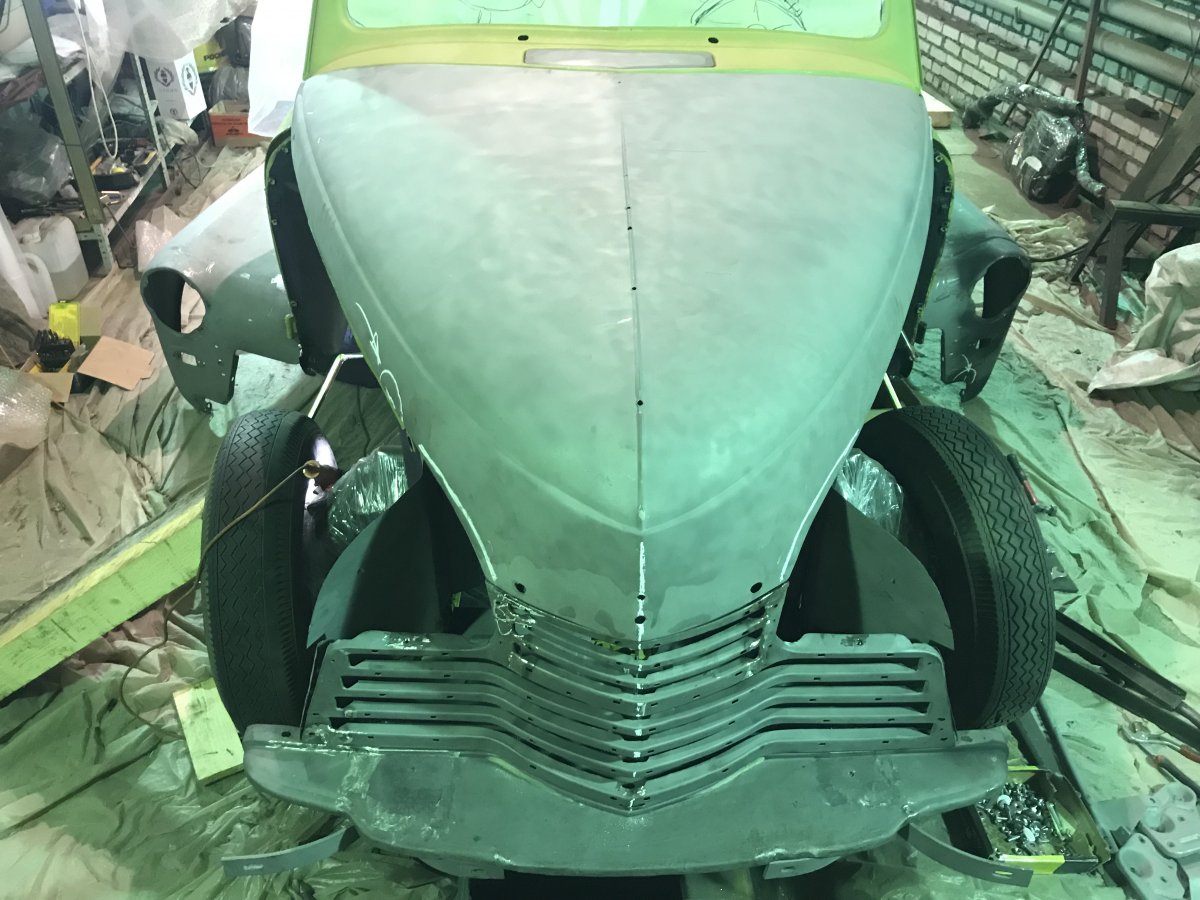

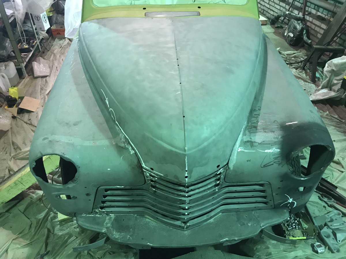

Сегодня подтянул левый брызговик с применением лебедки.
И о радость! Крылья, капот и вся морда встала на место!
Линии совпали!
По отдельности:
И вся собранная мордочка:

Отлично! Поздравляю! Можно двигаться дальше.
