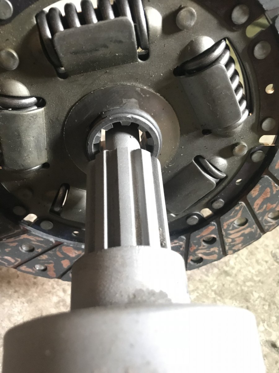

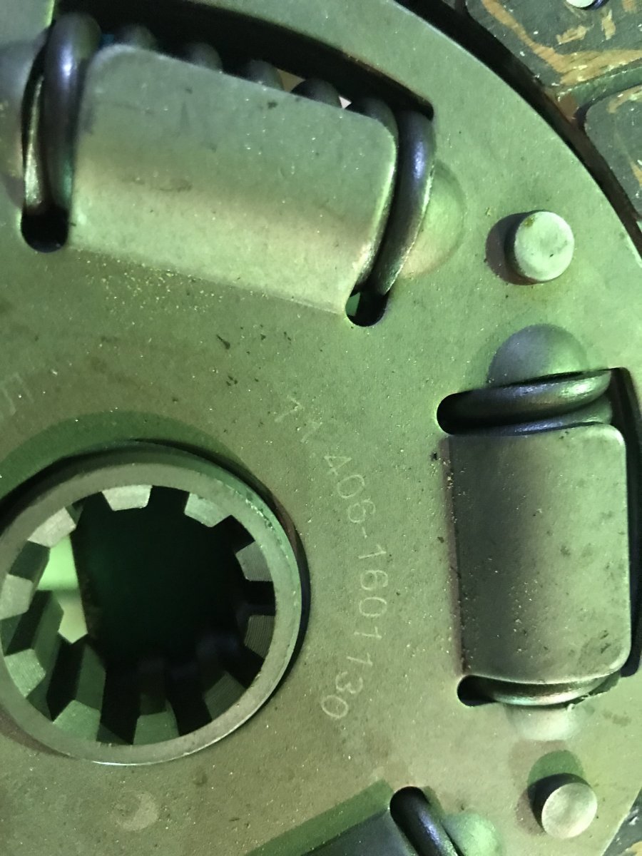

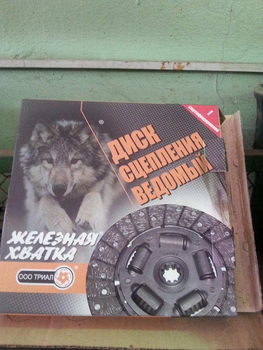

Выяснилось, что у комплекта корзины и диска 406-1601090 диск не подходит по диаметру посадки на первичный вал КПП.

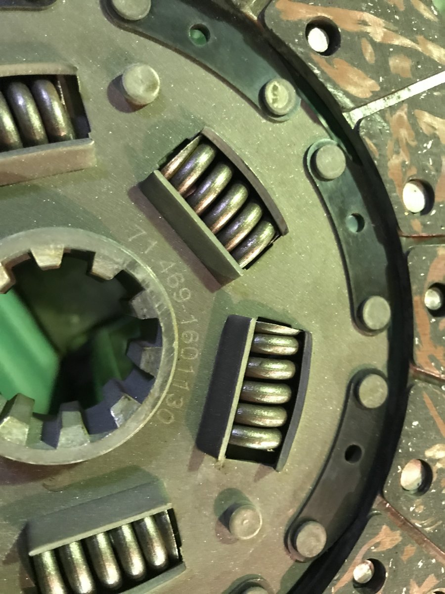

Подходит диск с номером 469-1601130
Не подходит:
Вот это подходит:

Так писали не раз нужен диск с крупным шлицом под уаз.
5 384
3 691
Триал делает готовый диск.

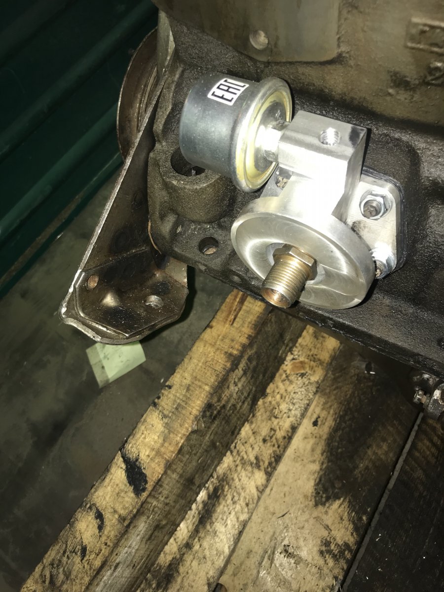

а чего стартер не родной?
5 226
3 825
Если у него универсальная корзина, то лучше большой диск, я себе так сделал.
Стартер фиг с ним, хотя да, если не родной ставить, можно сразу с электромагнитным втягивающим воткнуть.

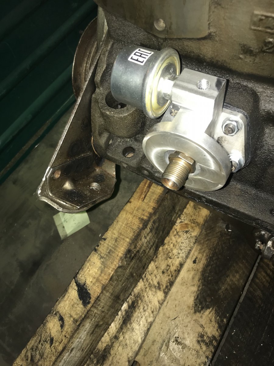

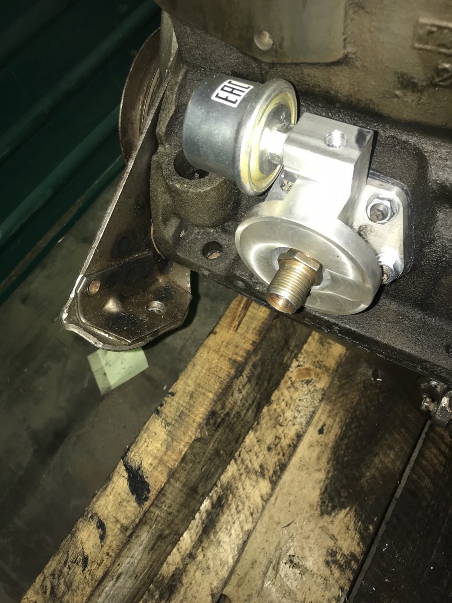

Из существенного-датчик давления масла, тот который стоит с родной победовской приборкой вряд ли будет корректно работать. Нужен ММ9. Но лучше мех. манометр от трактора на первое время.
Так и получится, корзина от комплекта «Железная хватка , а диск от «Триал».
Так и купил.
Я думал диск от комплекта с корзиной подходит.
Стартер фиг с ним, хотя да, если не родной ставить, можно сразу с электромагнитным втягивающим воткнуть...
Это пока оставил для последующих действий по доведению до идеала ...
Спасибо, это механик воткнул для контроля давления. Поставлю лучше на пуск механический манометр !

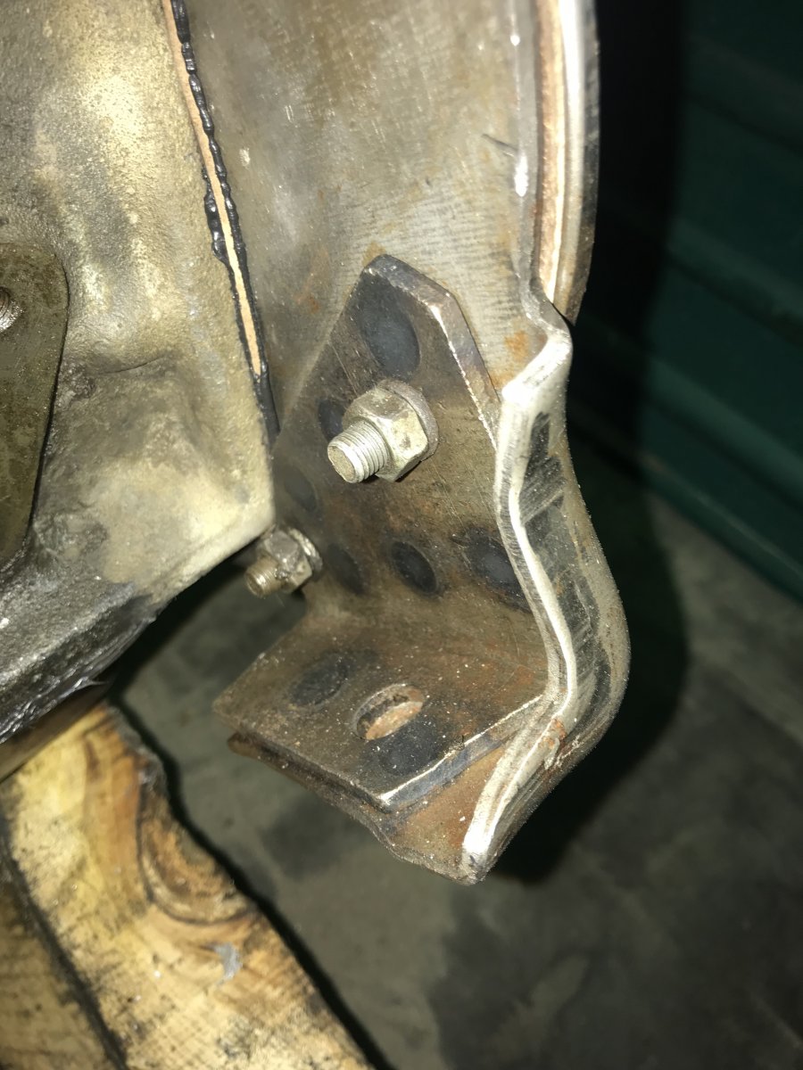

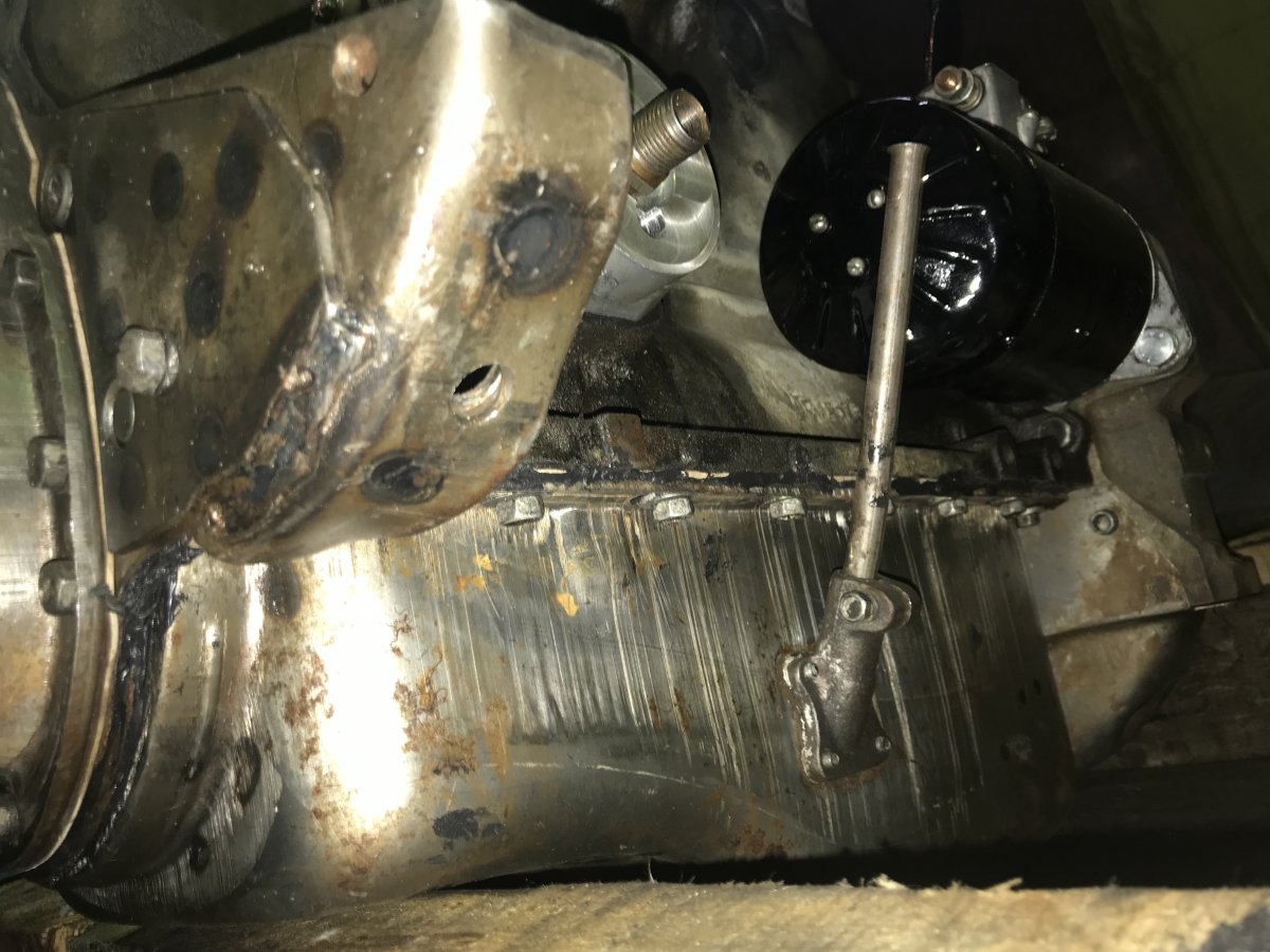

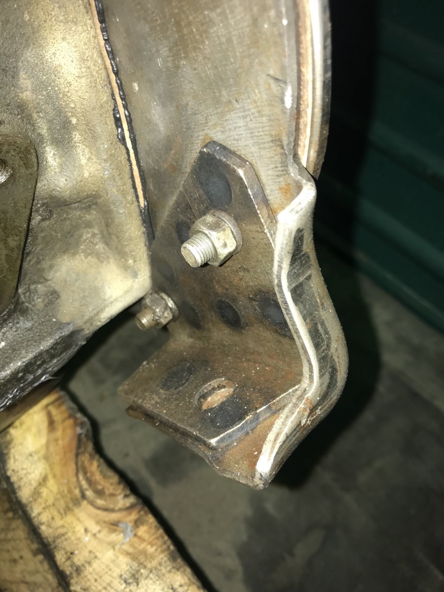

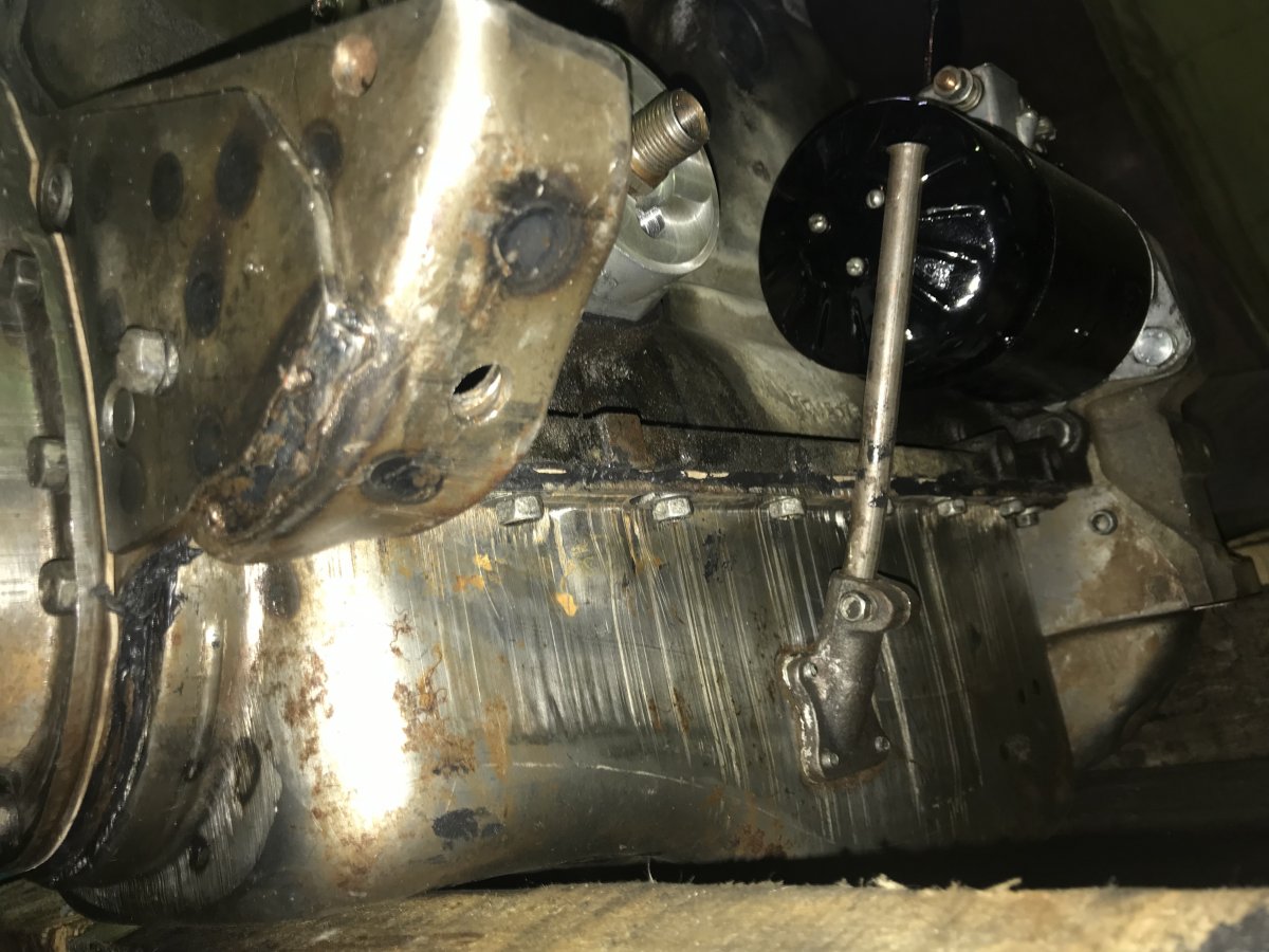

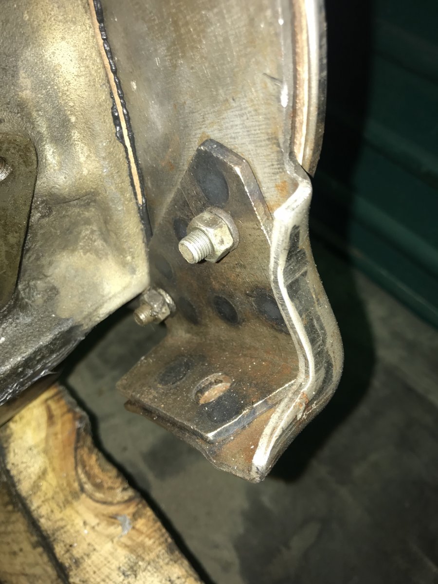

При установке двигателя обнаружил, что лапы крепления двигателя переварены и без дырочек под штырьки резиновой подушки на балке :(
Реакции: TUNER
5 384
3 691
Усиленная у тебя опора. Под штырьки сам сделай.)
а по чём переходник маслянный брали?
