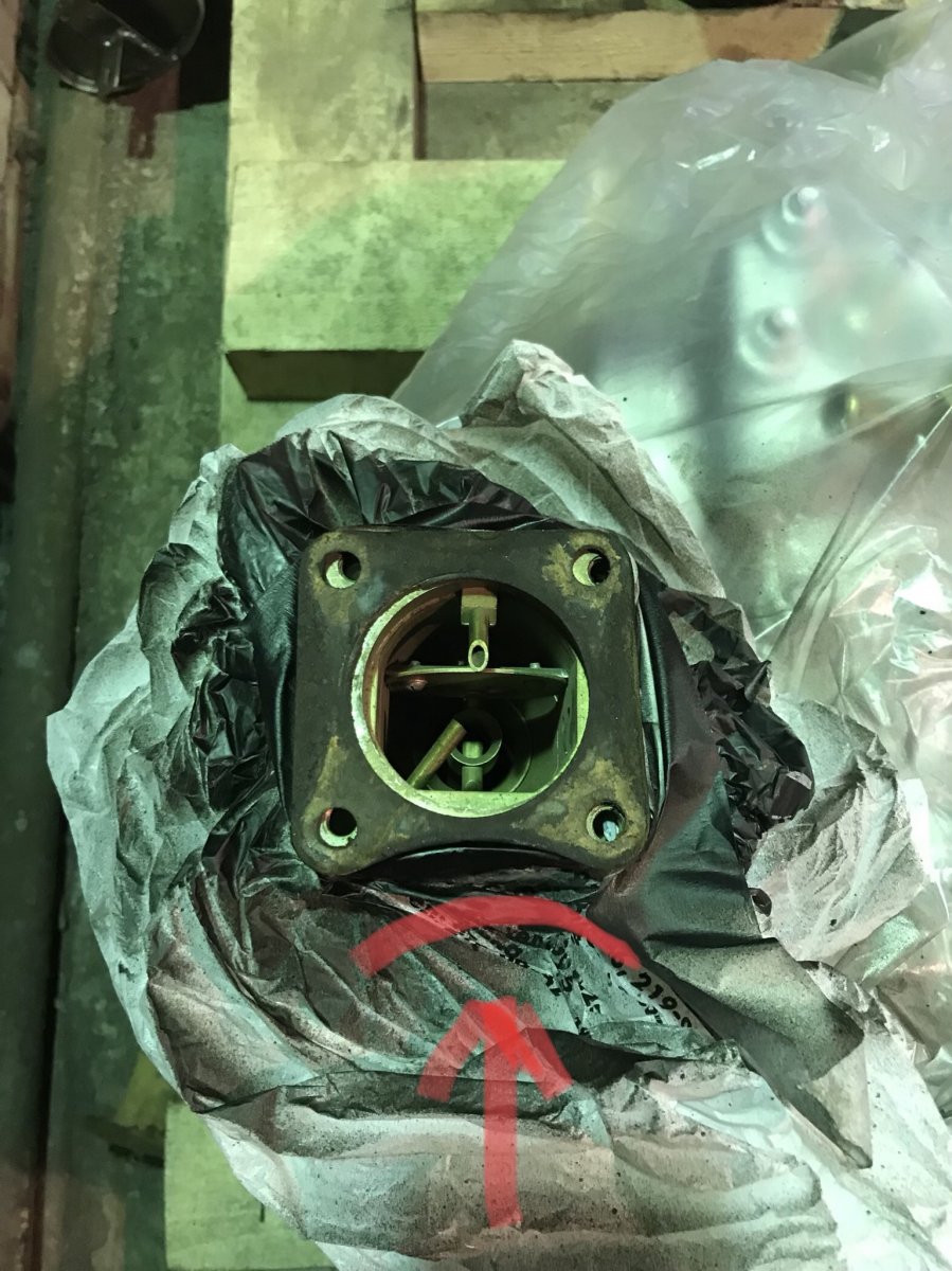

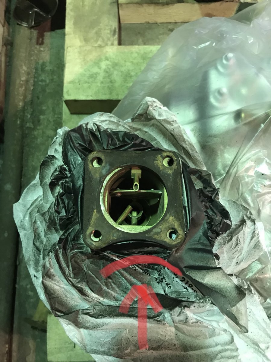

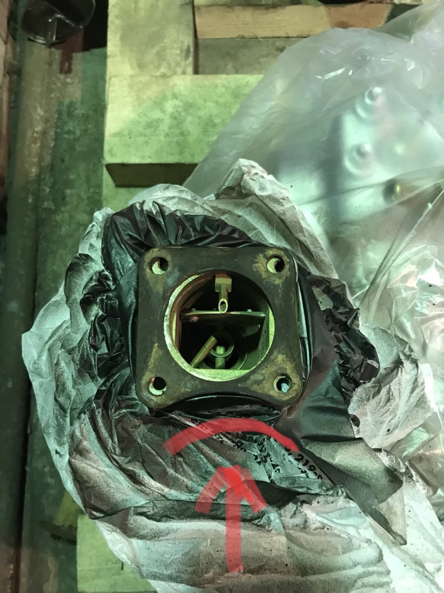

Помогите правильно поставить прокладку на карбюраторе и само крепление фильтра... прокладка имеет вырез с одной стороны. В какую сторону этот вырез расролатсть?
В итоге с его со стороны двигателя сделал. А как правильно?

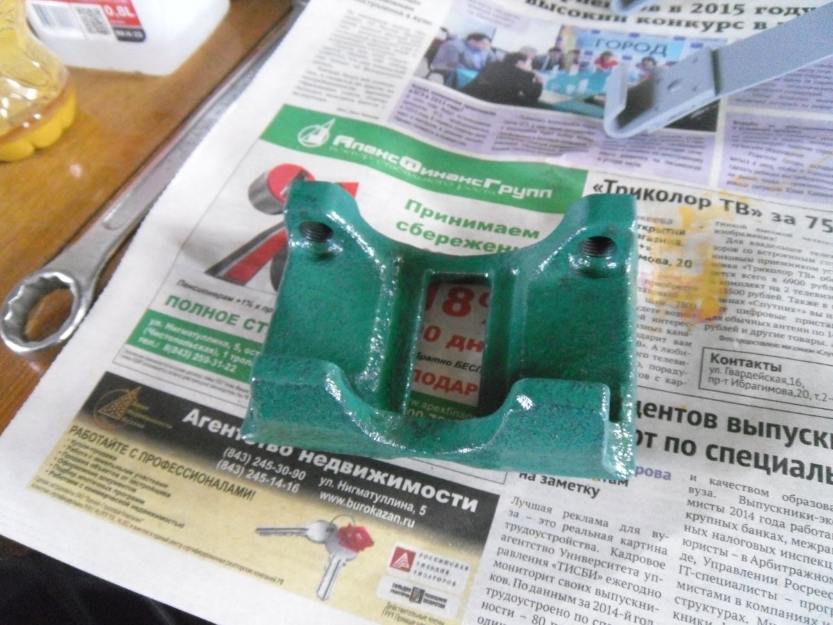

Это не краска, в баллончике - это недоразумение.
Лучше сразу все сделать. Есть обычная Питерская краска, не дорогая. Отлично будет держаться. А метизу оцинковать.
Жаропрочная здесь не нужна, двигатель не превысит существенно 100 градусов.
Жаропрочная для коллектора и приемной трубы.
Тогда другой вид будет.

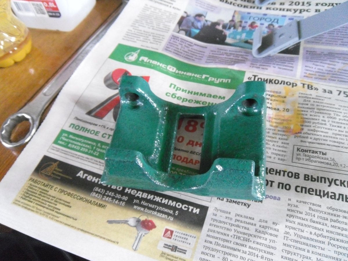

Сегодня купил краску для "двигателя" в баллончике, это для "Чамберлена". Цена баллона 500 руб, жаропрочная. Фотку завтра выложу. Покрасил её сегодня суппоррта на пробу, они тоже нагреваются...

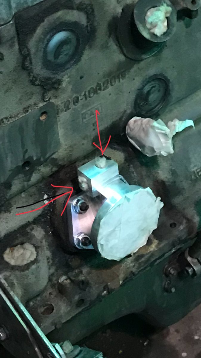

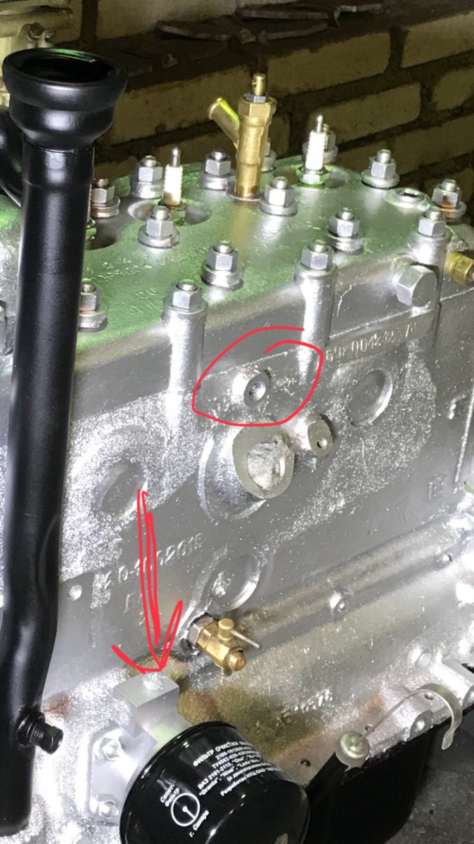

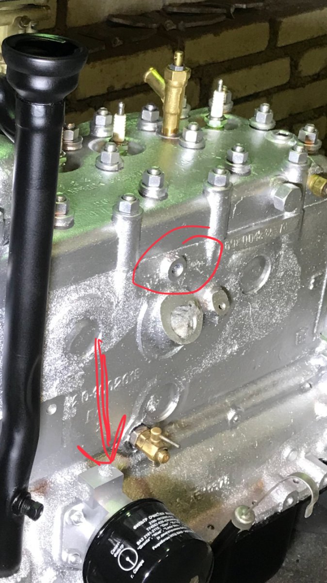

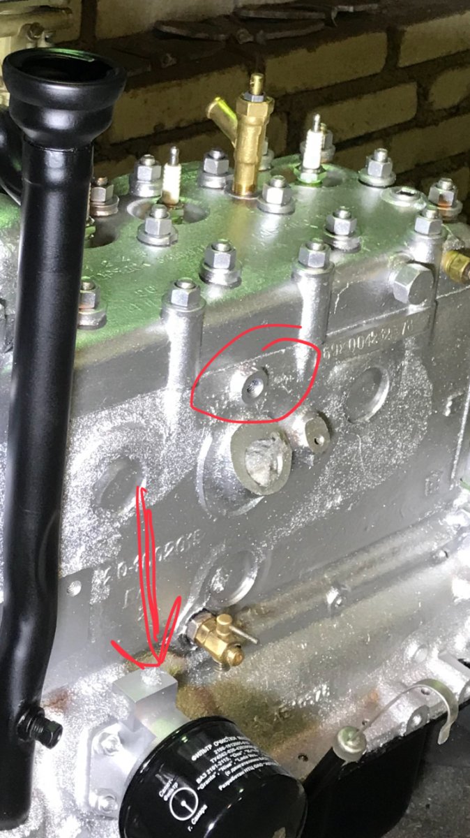

Подскажите для чего это отверстие в блоке цилиндров??
И два отверстия в переходнике под современный фильтр - это для показывающего манометра (стрелка) и для датчика давления на приборку?

У меня ничего не вкручено. Возможно транспортировочное.
Для него)
Так там на переходнике два отверстия: сбоку и сверху.
Сбоку для датчика давления, а сверху?
16 446
11 373
Технологическое, но можно датчик на лампочку вкрутить.
На Нысах, сверху ввернут датчик сигнальной лампы аварийного падения давления масла .

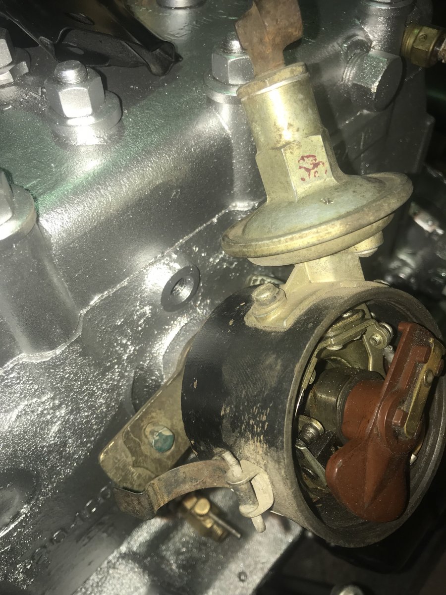

Блок я вижу у тебя идет как 69..по номеру вверху.Вообще на это резьб отверстие над трамблёром крепился держатель высоковольтных проводов..а на некотоых мод.,он/держатель/IMG_8082.JPG крепился под гайку гбц.
3 652
6 051
Блок я вижу у тебя идет как 69..по номеру вверху.Вообще на это резьб отверстие над трамблёром крепился держатель высоковольтных проводов..а на некотоых мод.,он/держатель/Посмотреть вложение 130343 крепился под гайку гбц.
У меня такое крепление под гайку ГБЦ.
Будет тогда пустовать :)

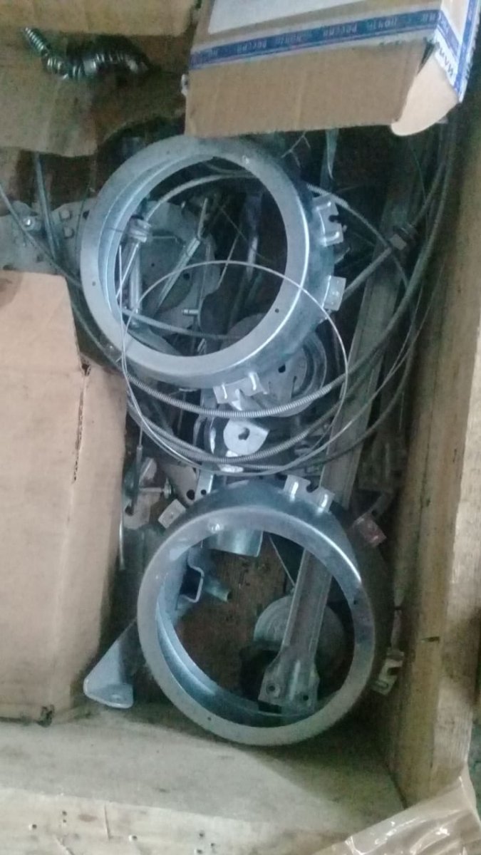

Прислали фото второй партии моих деталей с Барнаула с оцинковки.... или свет так падает (лампы белые диодные) или сильно белый цинк...
Вот не знаю расстраиваться сразу или после получения деталей.

По моему нормальный цинк

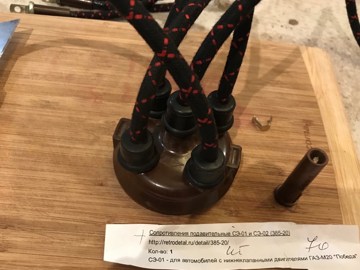

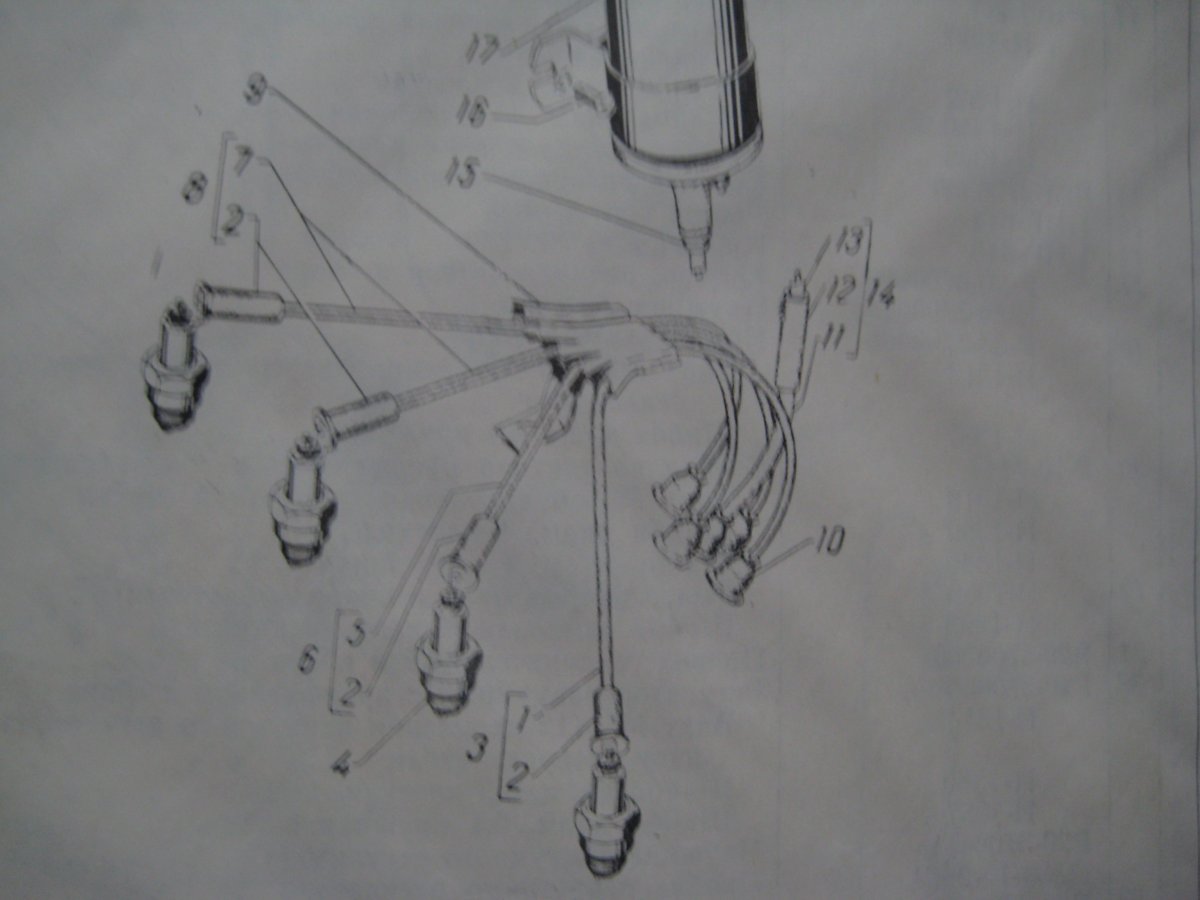

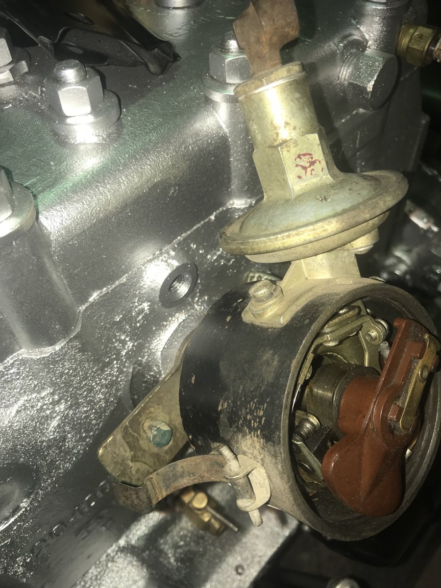

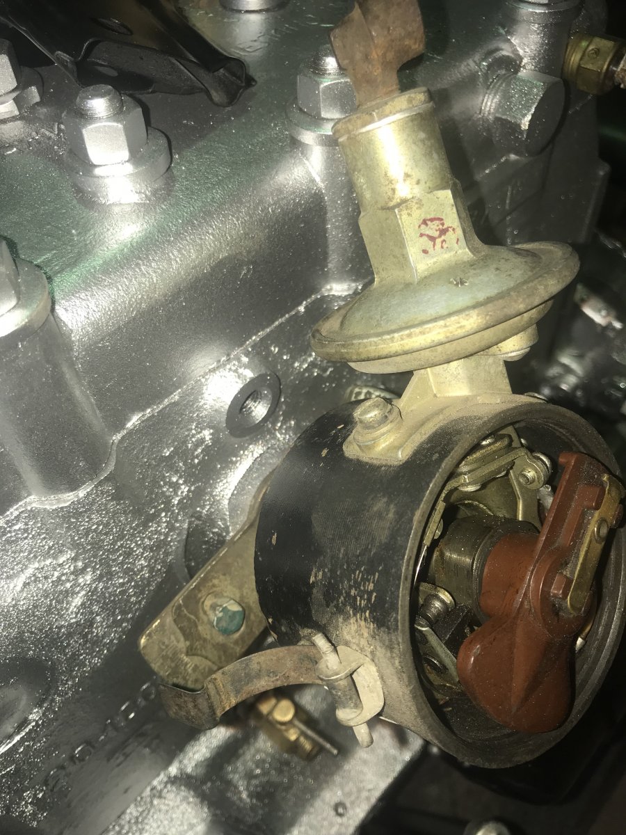

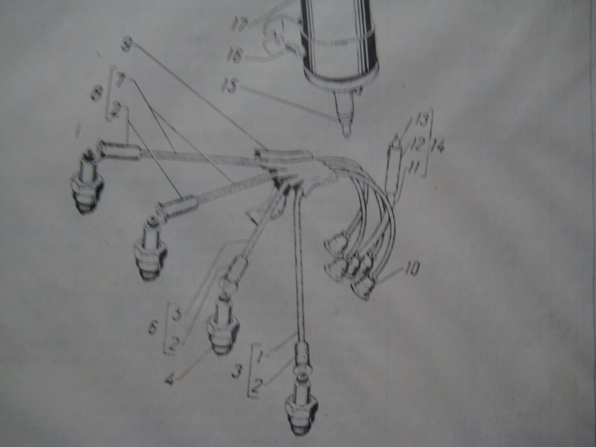

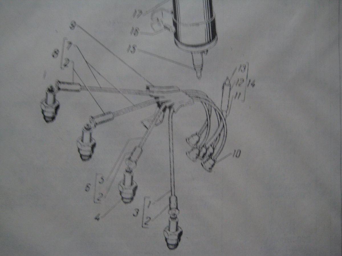

Вопрос появился, а подавительное сопротивление СЭ-01 на Победах ставилось на проводе от катушки к трамблёру??
И есть перед -зад у него?? :(
Вот фото баллончика, цветовая палитра правда очень яркая - красная, синяя и зелёная. Других цветов у них в магазине нет, мне бы конечно посветлее для "Чамберлена", но фирму хвалят, наполняемость баллончика у неё хорошая, он тяжелее других.
Да,ставилось, к трамблеру.Кстати ставилось везде, ГАЗ 12,51,69.

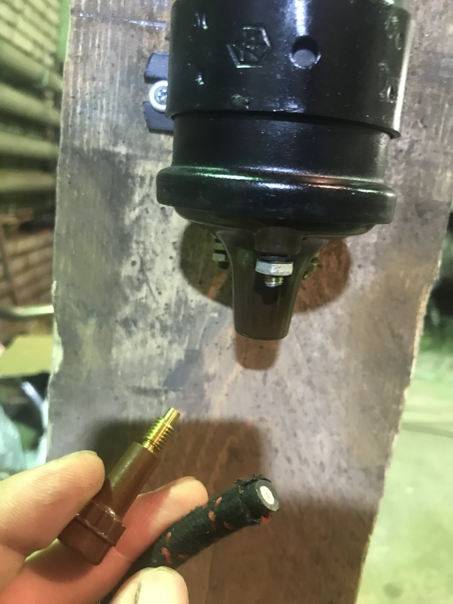

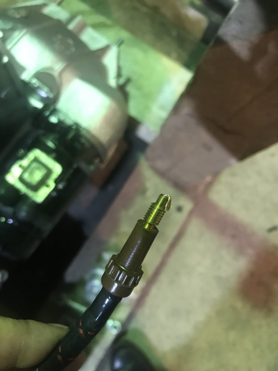

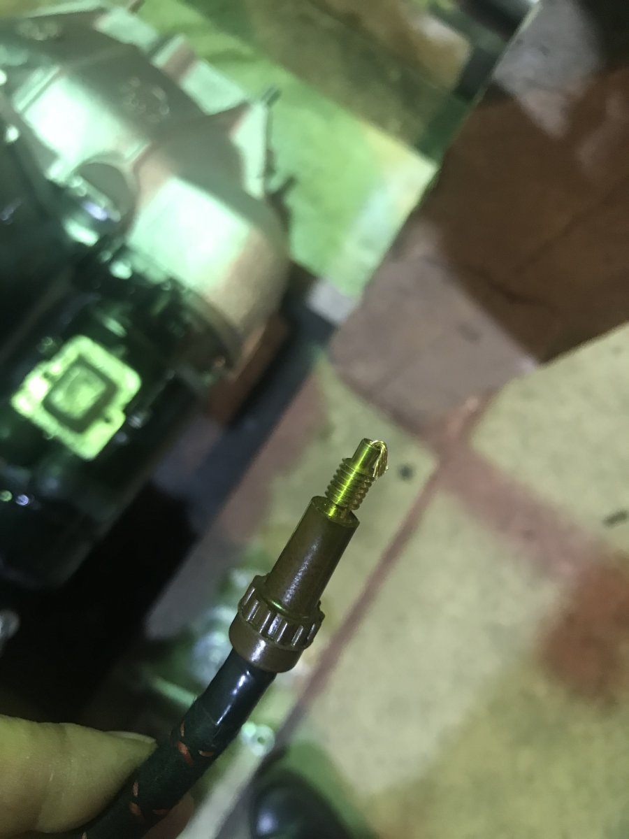

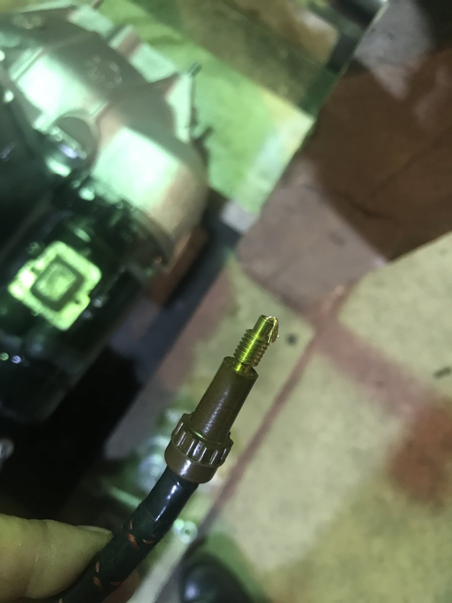

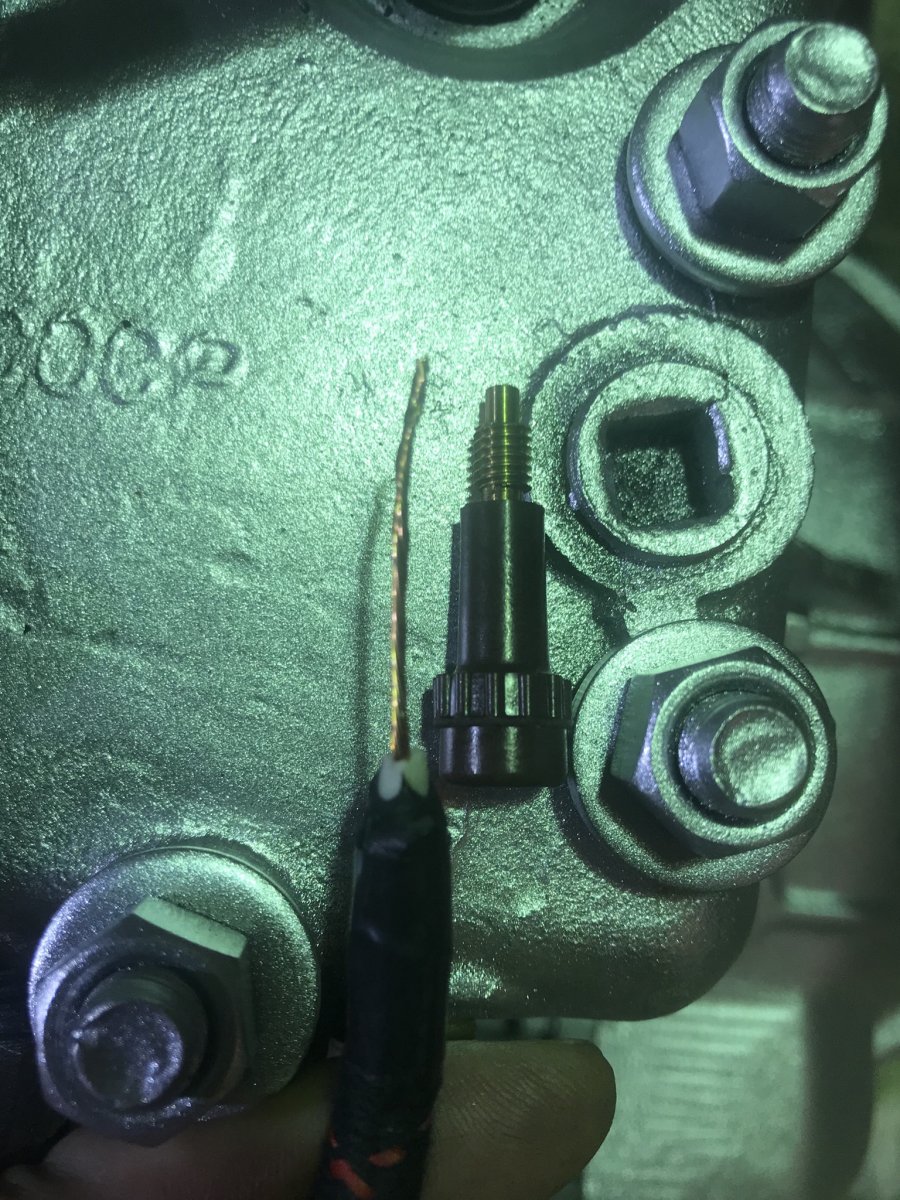

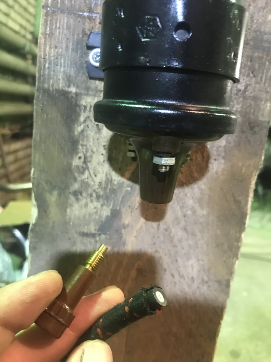

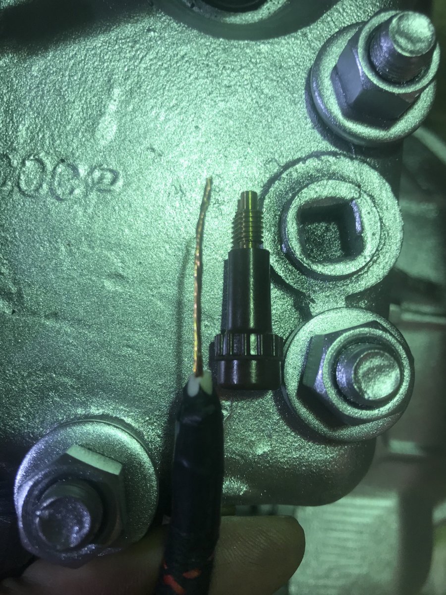

Одни вопросы... к катушке высоковольтный провод как правильно крепится?
Я зачистил его 20-30 мм от изоляции, просунул медь в отверстие, загнул кончик и закрутил в катушку...
но чувчтвую не правильно...
