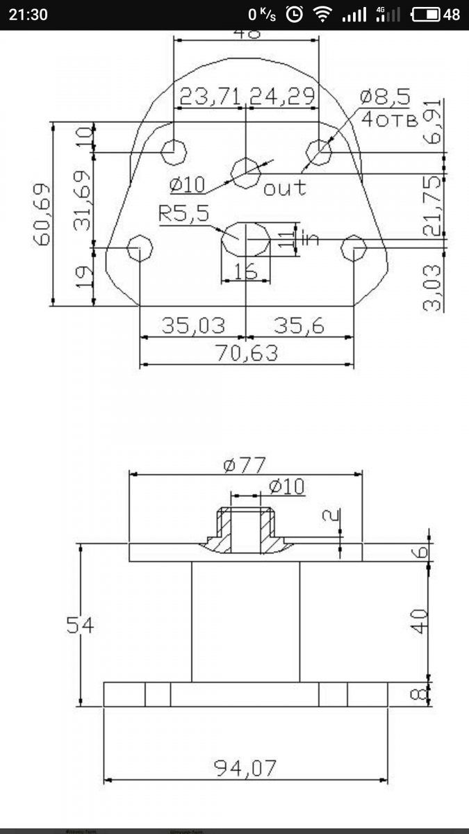

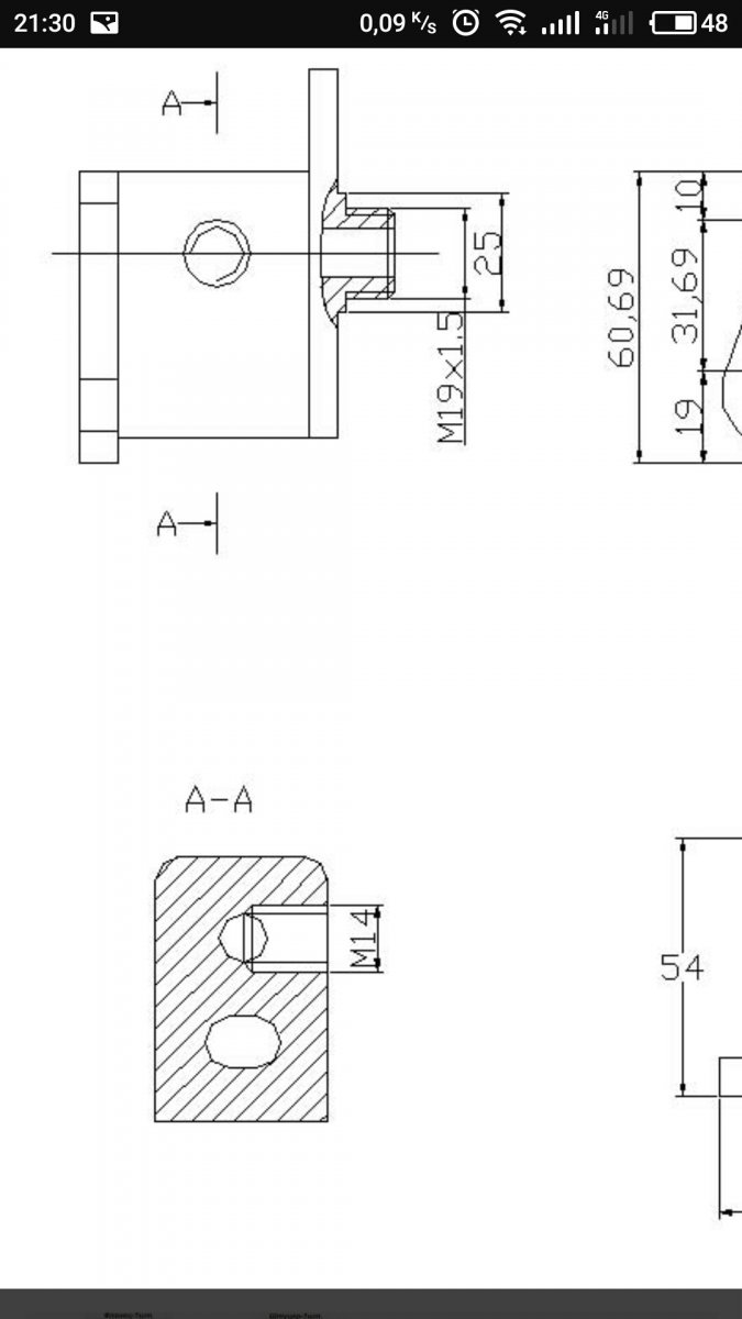

Юрий - обьясните пожалуйста свою позицию
литой фирменный переходник для мотора автомобиля Варшава,произведенный в Польше,
купленный там здешними продавцами запчастей,привезенные сюда,(расходы тр-ные ,таможня и проч.)
продают здесь по 300-400грн=примерно 1000руб (их тоже не приветствую т.к. на других запчастях по другим маркам авто завышают цены на 200%-300% и выше)
Я заказывал на заводе Продмаш г.Одесса подобный, сделали за 300грн из своего металла, (сделал эскиз,заказал ...не знал,тогда,что можно купить польский... технолог предлагал лить переходник,если заказать от 100 шт цена была бы нижее)
На фото БЕГИмота переходник самопальный-с чего вдруг такая стоимость?
5 226
3 825
Если заказывать штучно на ЧПУ на заводе, то как раз 3 тысячи рублей и выйдет. Я себе купил польский, но у него мало (всего два) выходных отверстия и одно смотрит вверх, прямо в кронштейн гены. А ведь хочется помимо штатного датчика вкрутить мех. манометр.
Все токаря\фрезеровщики уже ископаемый вид, а те кто остались задрали цены. Мне два валика от аммортов отшлифовать в размер вышло в 1000 рублей.
ЧПУ? достаточно обычных станков,
а если делать переходник из двух частей и потом соединить сваркой,то и токарного хватит.
не стоит обращаться к частникам,неужели в Москве не осталось действующих предприятий?
5 226
3 825
Обычных то достаточно, только тех, кто умеет на них работать уже днем с огнем не найдешь. У меня на даче сосед токарь, дядька хороший, но как токарь не очень. Он периодически впадает в запой и его не увольняют, потому что другого тупо нет.

Переходники мы не завозим ниоткуда, производим на заводе в Санкт-Петербурге. Вот уже лет 7 наверное. Мелкими партиями по 10- 20 штук.
Цена на сайте зависит от цены, которую выставляет нам завод. Естественно есть торговая наценка, потому как покупать приходится партию, а продавать в розницу - деньги надо платить сразу.
Ценообразование - ну там одного алюминия грамм на 500)))), если серьезно - может кто дешевле делать - я только с радостью - всегда готов сотрудничать

Размеры странные... В сотых долях.

Соглашусь с Ретродеталью, что такой цельный переходник, сделанный на ЧПУ много меньше 3000р стоить не может. Кстати, не у кого же не вызывает сомнение стоимость комплекта алюминиевых проставок на колеса 5000 комплект, они хоть и более металлоемкие, но технологически гораздо более простые и там в основном материал - no name китайсое литье. У большинства форумчан есть автомобиль для передвижения на каждый день, никого же не смущает стоимость таких деталей: как например: Опорный кронштейн Пассат СС 1.8 ТСИ 06H103144J за 9500, (на шару взято из интернета). Да, деталь более сложная, но это серийное литье, что в разы дешевле в производстве, чем мелкосерийная ЧПУ обработка из поковки. По обработке переходника, которым торгует Ретродеталь видно, что это поковка Д16 или АК4, качество на высоте. Если покупать такие заготовочки-поковочки официально, то только заготовочка будет стоить 3000. Видимо делают из обрезков основного производства или старые залежи невостребованного материалы родом из СССР. Если бы мы форумчане смогли вместе объединиться вместе для совместной закупки и изготовления чего либо,то, конечно ценны были бы ниже. Но у нас каждый сам за себя. Помню были попытки совместной закупки - изготовления карданов, проводки и т.д. Результат обычно - никакой. Кстати, покурите форум, там есть темы типа "Токарные работы", "Нужна помощь в токарке". БЕГИмот, извини за флуд в теме.

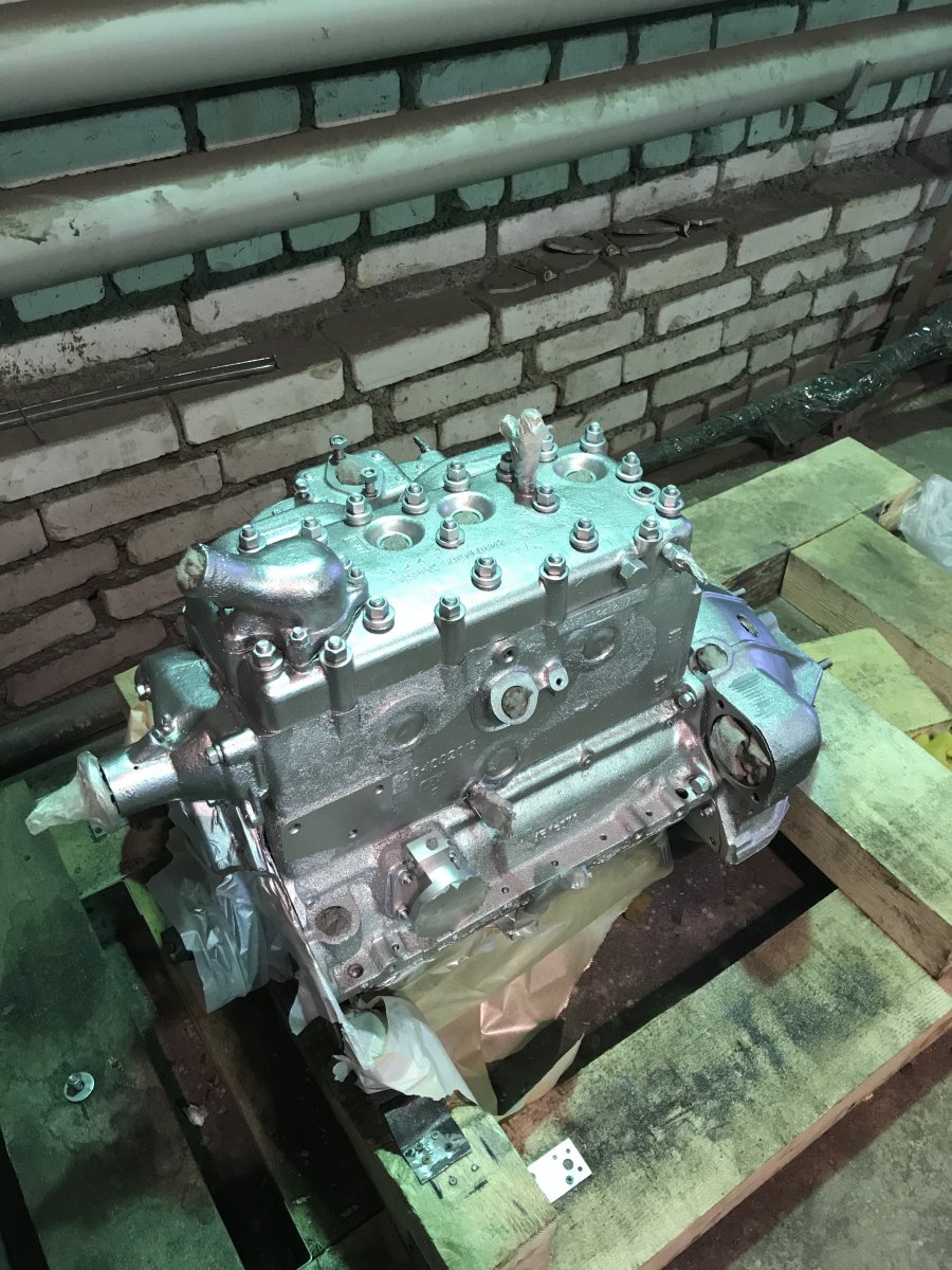

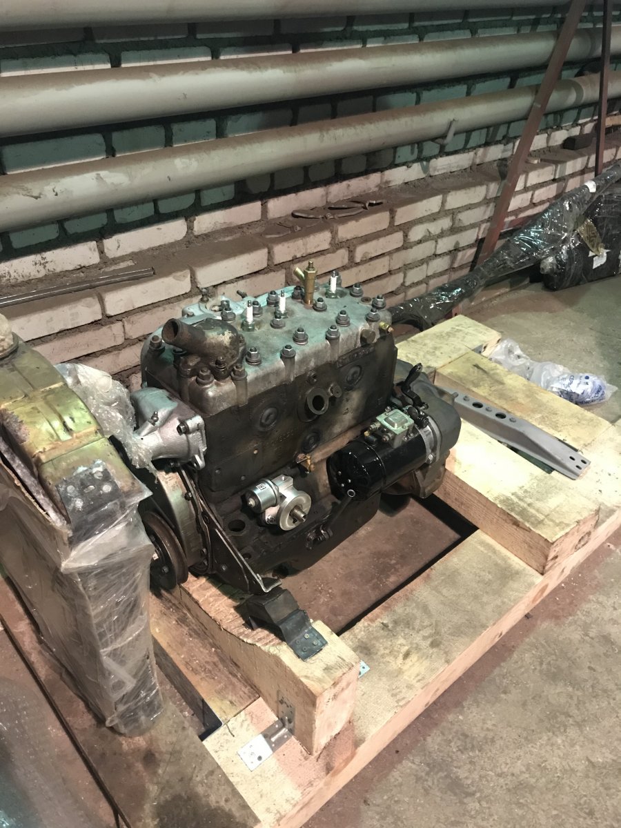

Планы сбылись..двигатель обесжирил.. покрасил аэрозольной краской жаропрочной серой и чёрной.

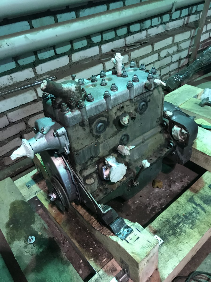

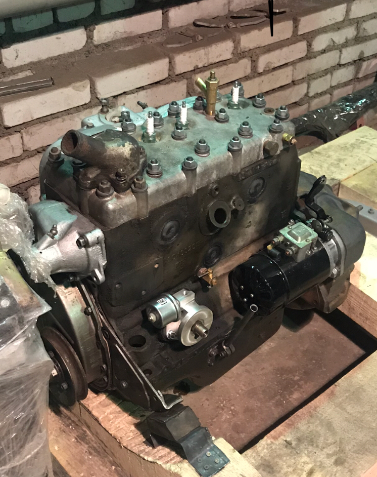

Так двигатель выглядел после ремонта:
После отмывки :

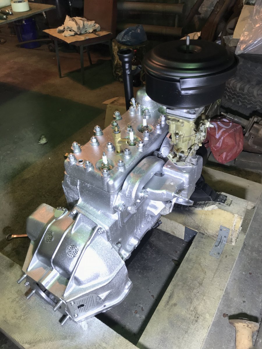

После покрытия серым:

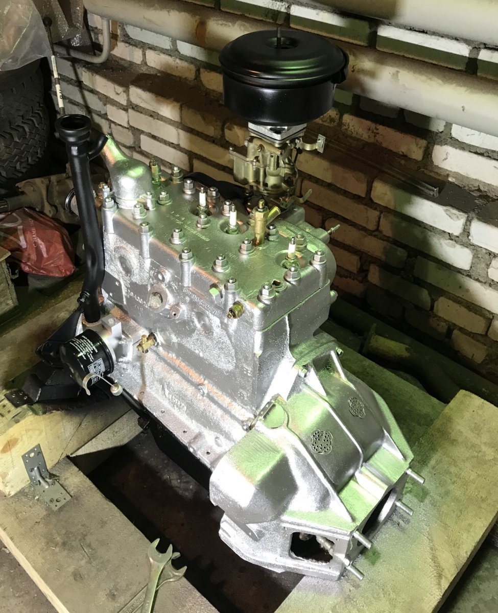

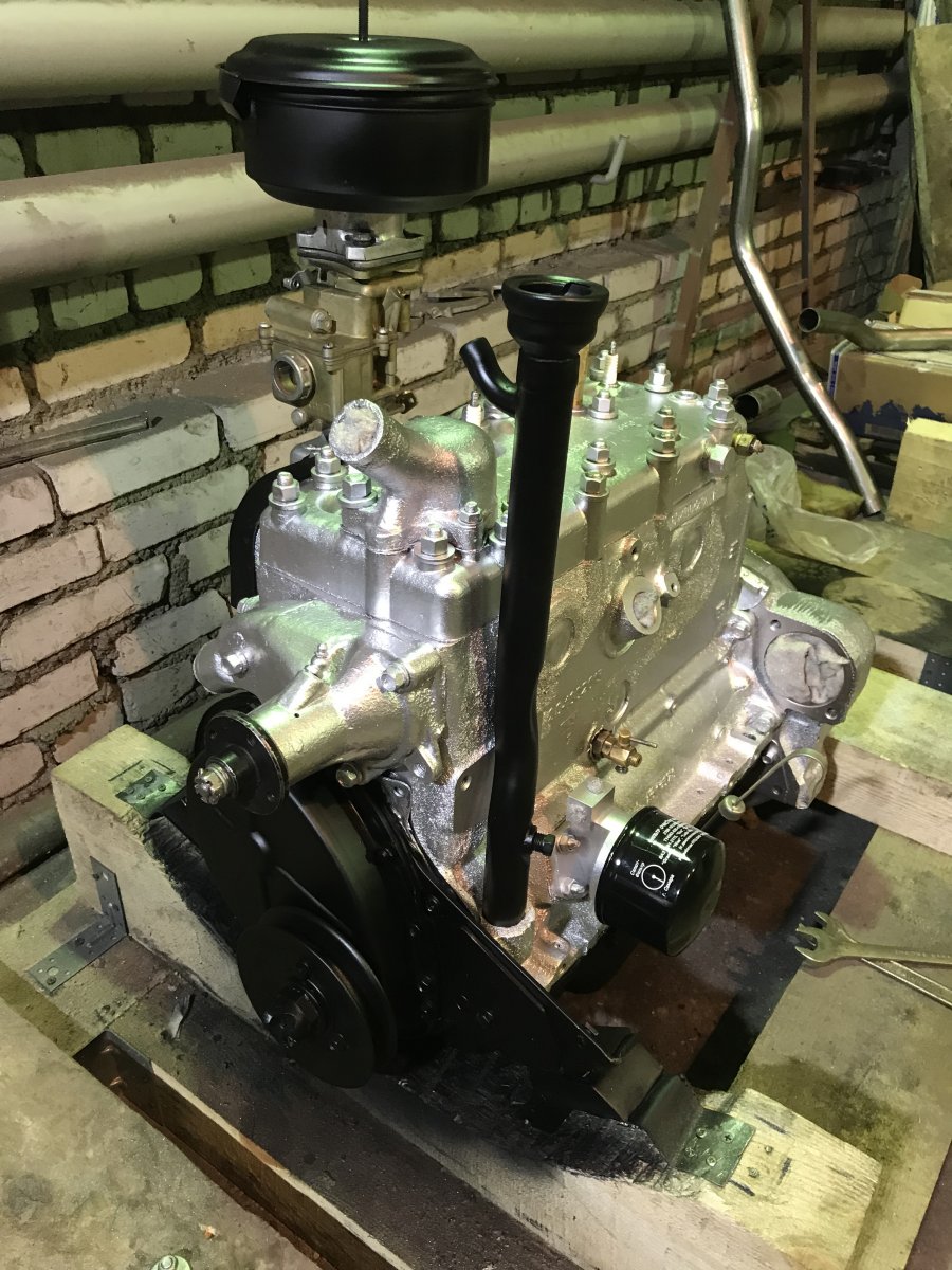

Покрыл матовым чёрным:
За кастрюлю воздушного фильтра не пинайте сильно, это временное решение на период пуска двигателя.
Осталось установить :) ... начать и закончить ... генератор, стартер, бензонасос, маслонасос, трамблер....электрику, собрать систему охлаждения.
