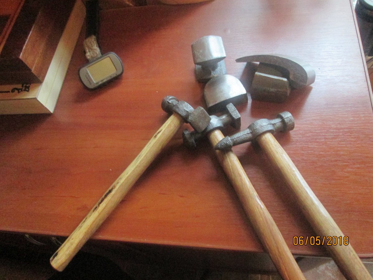

пойдет...

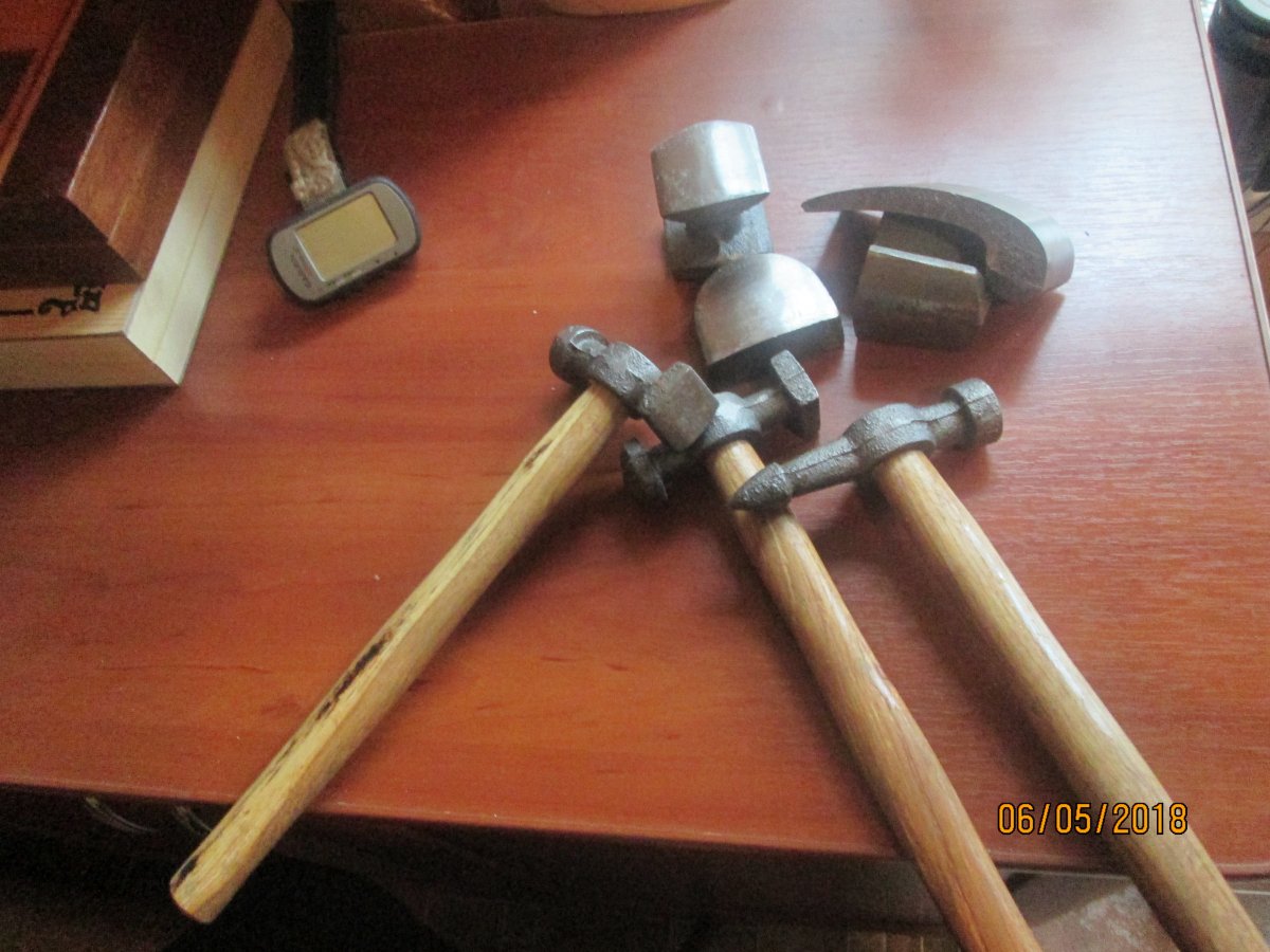

вспомнил,что покупал раньшее, еще СССРовское,всегда по два-три комплекта разных наборов и полезных железячек
вот в загашнике,немного порыжел местами

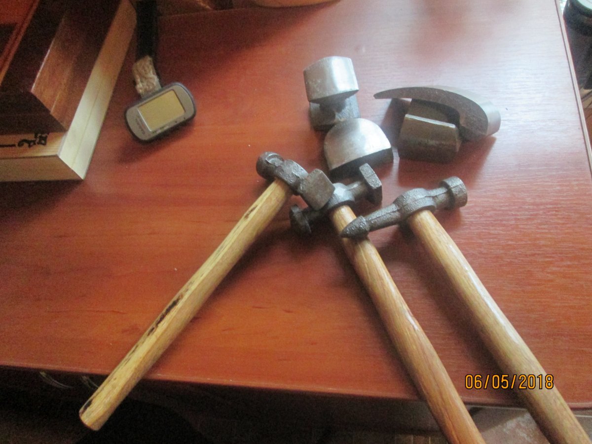

пойдет...
Почти такой же по набору....

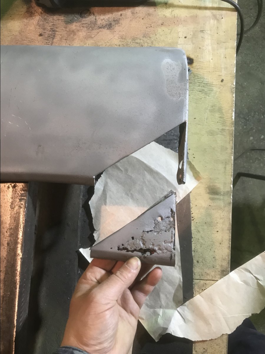

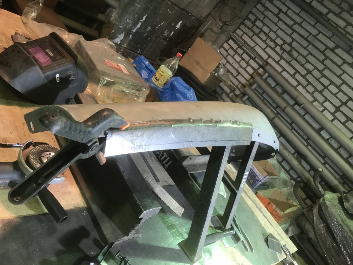

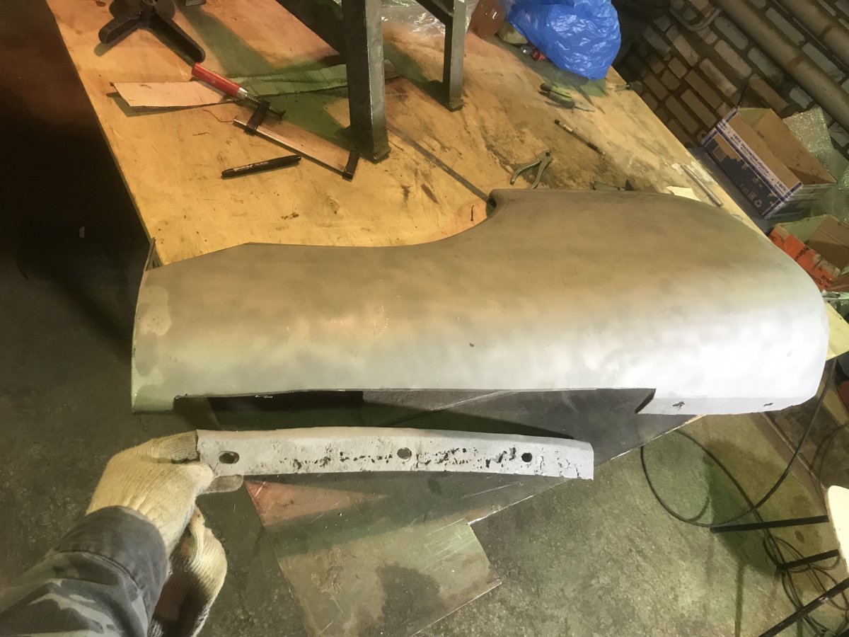

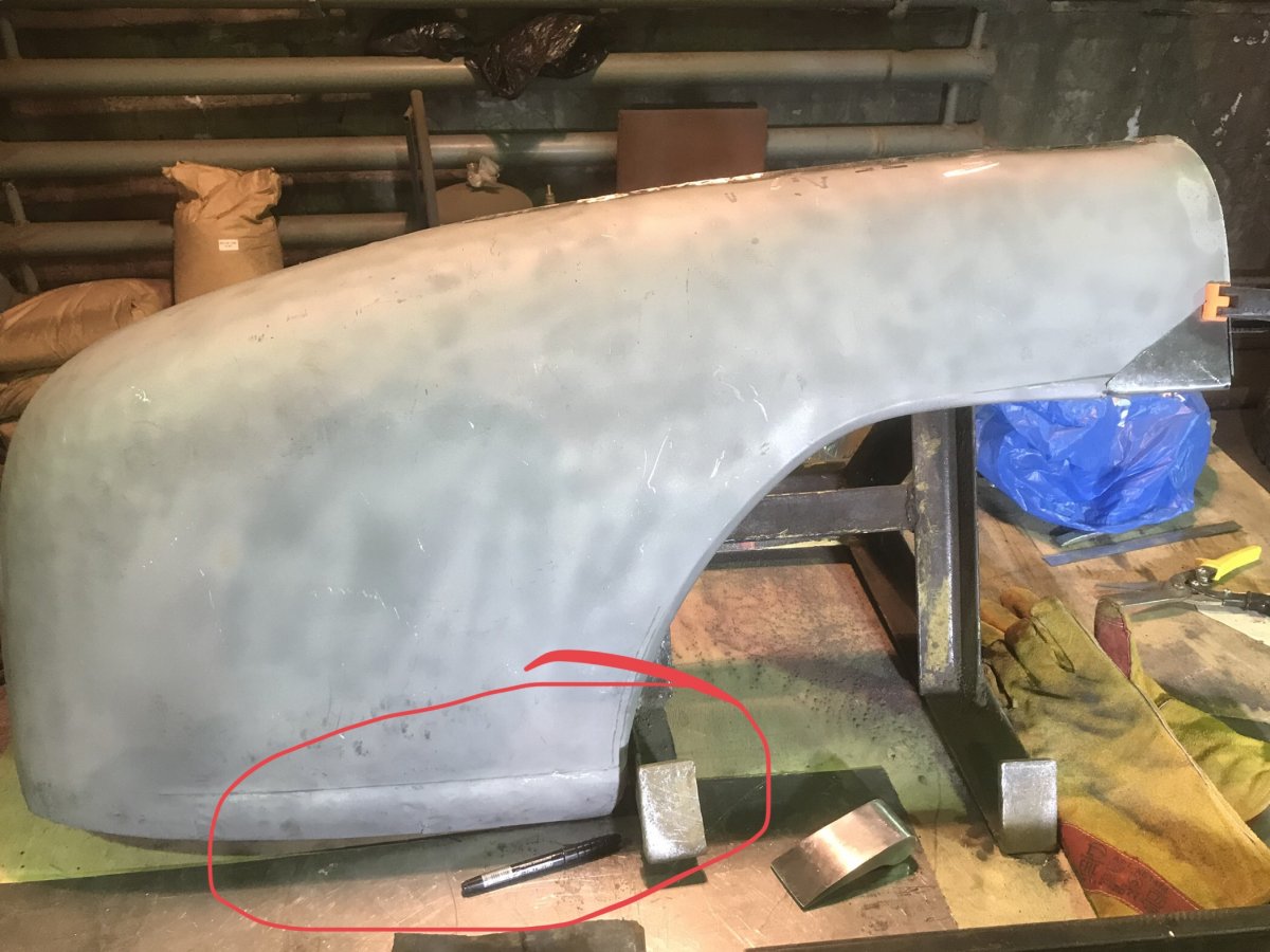

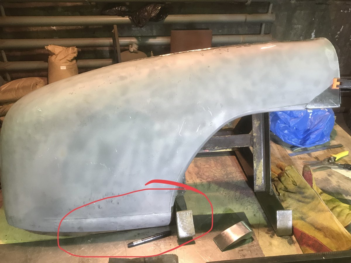

Сегодня взял в дело заднее левое крыло, по горячим стопам веселее пошло. Срезал привычным движением кариес и изготовил детали :
...в кадре правильных железок прибавляется!

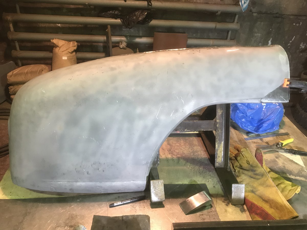

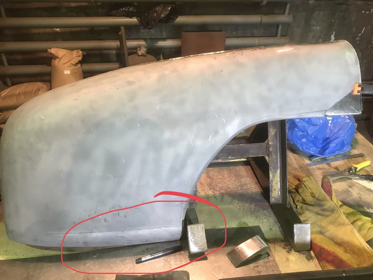

Мне очень понравилось ими работать. Внизу до меня изгиб варварски выровняли на правом крыле. По левому сделал изгиб. Надо ещё поработать....
Настанет момент,когда влупишь и промажешь...черный ноготь будет свидетельством состоявшегося мастера.

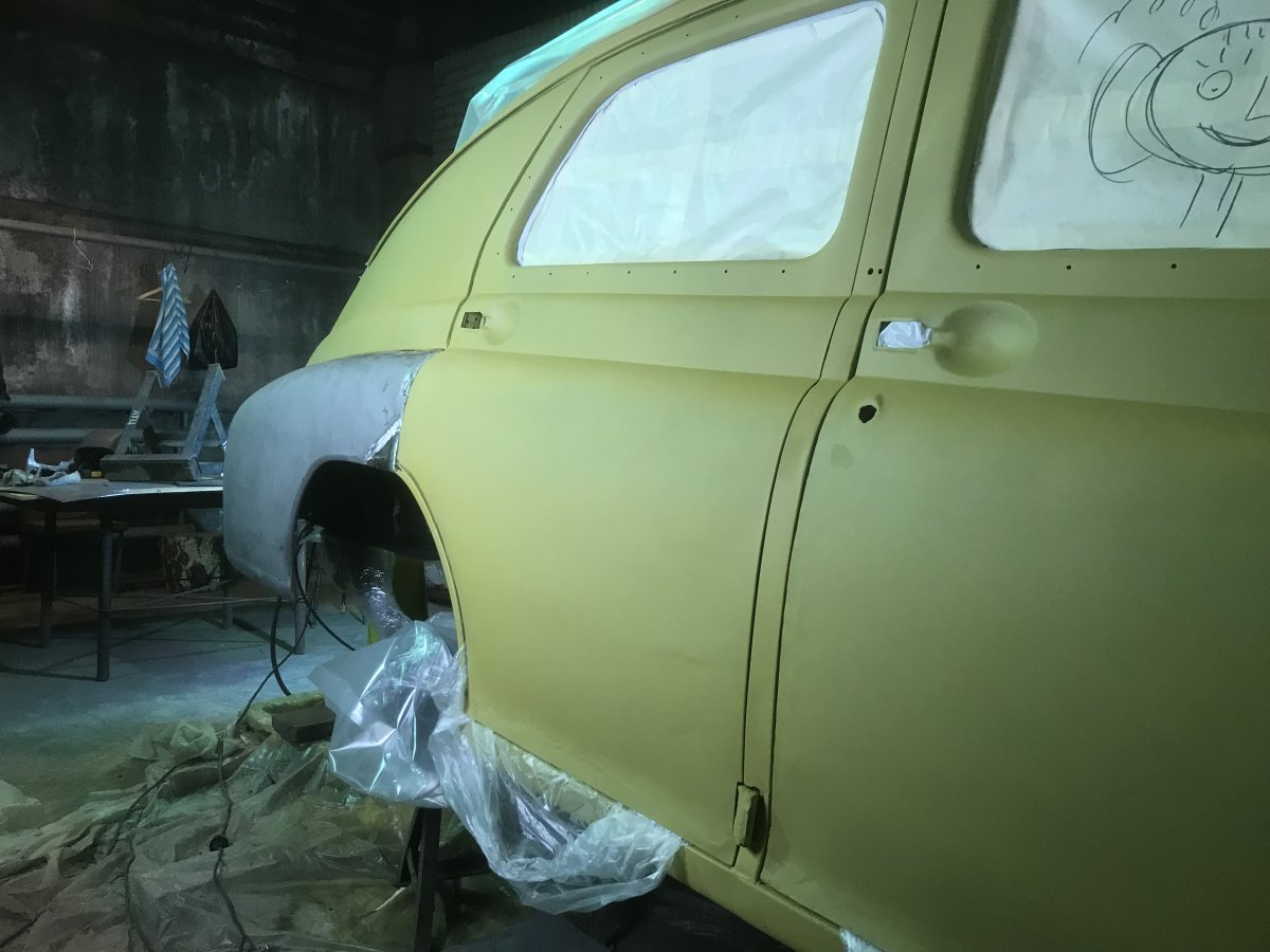

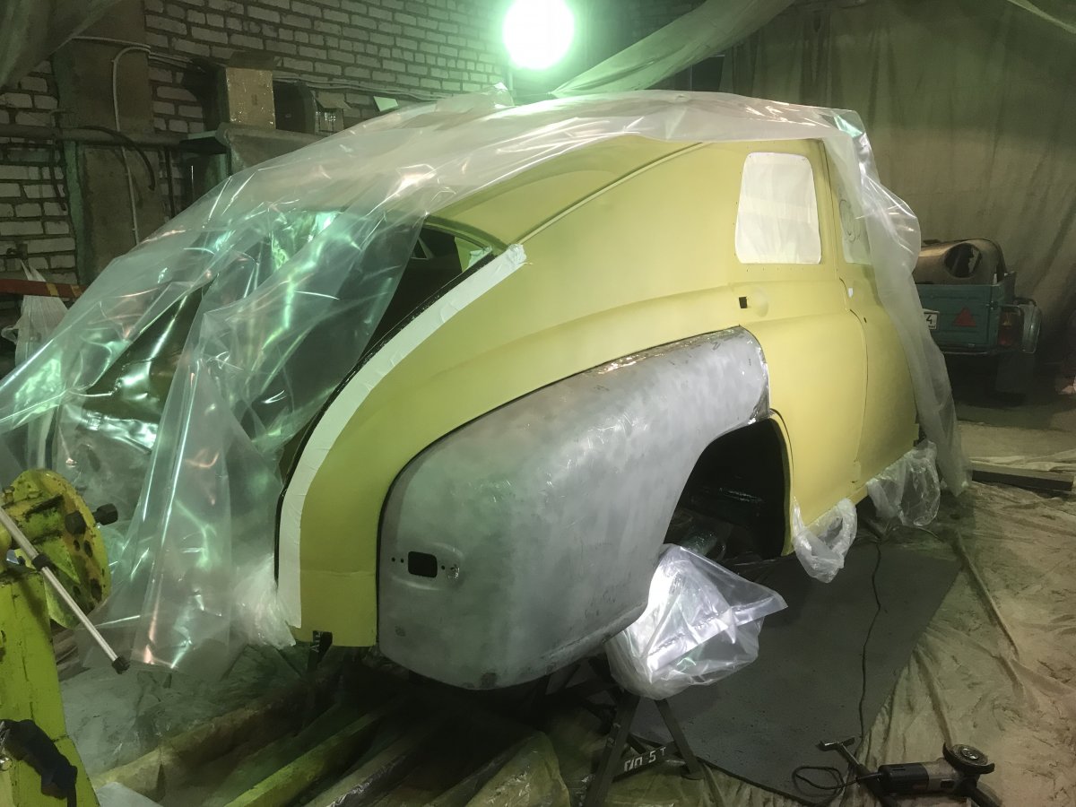

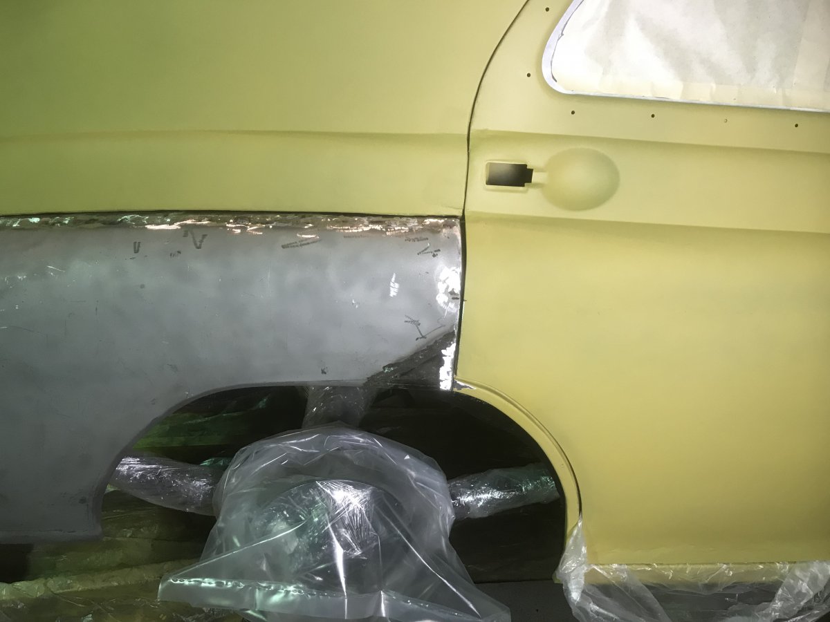

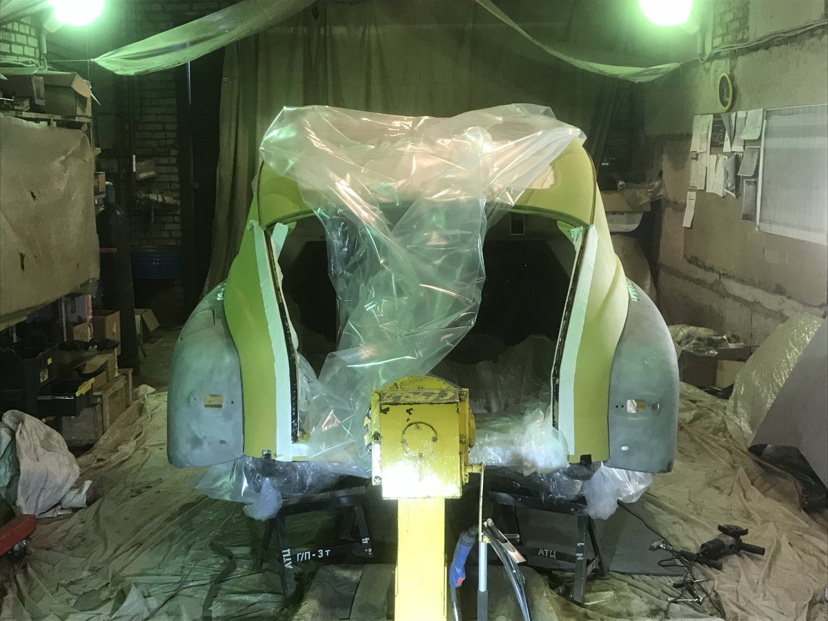

Вот ещё день отпуска почти прошёл. Крыло примерил и поставил.
С зазором примыкания к двери надо будет ещё поработать:
Симпатичная попочка получилась!! А бёдра то какие!

Правое крыло уже левого? или ракурс фото такой? У меня стояли крылья от разных побед..Изгиб был разный..Заподозрил это дело сделал шаблон..примерил почти 1 см.разница была..

Но сначало нужно подкрылки поставить
Это ракурс и криворукость фотографа.... но сделаю тщательный замер !!
Это будет следующий этап, сборка с подкрылками.... я если честно с их креплением по оригиналу ещё не разобрался...

сколько я не видел деталей от победы... все разные .... профили, округлости ... (
нужно брать 2 детали (2 крыла) и тупо делать одинаковые ... подкрылки по месту вырезать или по ним сразу и круглить
Это ещё оригинальные крылья.... по краске определил.
А вот передние буду ставить уже купленные. Мои все мятые, варенные ....
