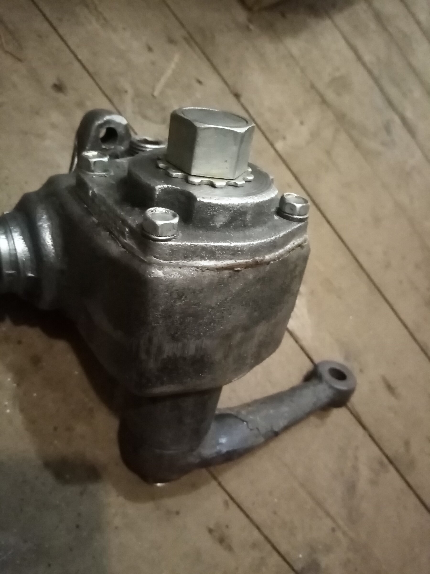

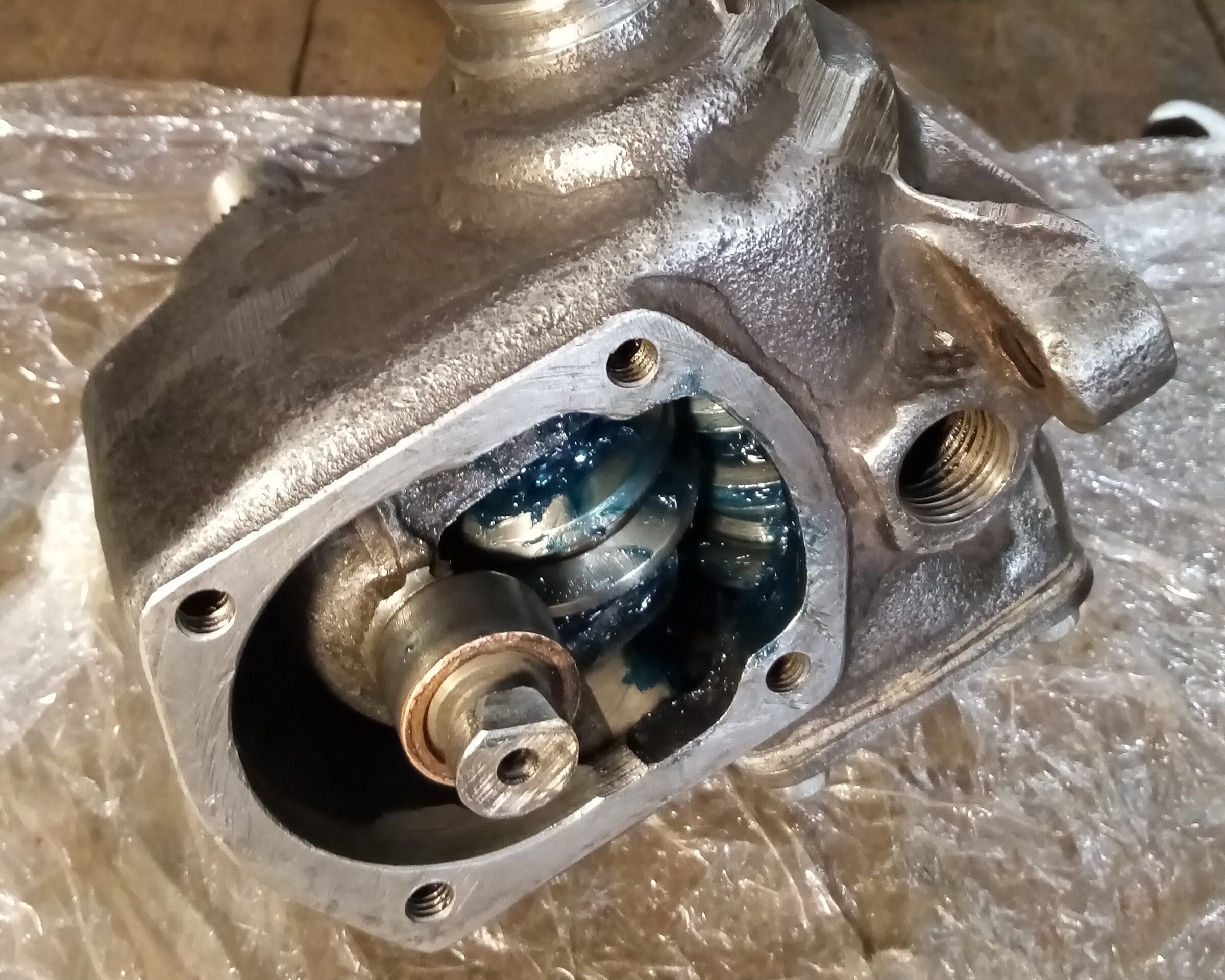

скинул крышку с этого непонятного зеленого редуктора. Там все очень похоже, но без регулировки.
Ещё бы вал сошки вытащить, думаю, там упор есть и внизу и вверху, типа регулировки.

Будет время разберу посмотреть. Ось сошки должна в теории в обойме какойто конусной внизу фиксироваться иначе с червяка вниз сползет)
Как раз на червяке держится вниз не пролетает

На "Эмке" и ГАЗ-67 тоже нет "регулировки" - в крышке упорный винт с контр гайкой, а под вал прокладки регулировочные кладутся. У меня на "Эмке", похоже, их не положили и при крайних положениях руля, при разворотах, механизм закусывается, нужно двинуться в другую сторону, и сдвинуть руль из крайнего положения. А что бы вынуть механизм из рамы, где он закреплен, нужно двигатель вынуть...
16 400
11 203
Это я знаю тут я так понял про победовский редуктор шла речь

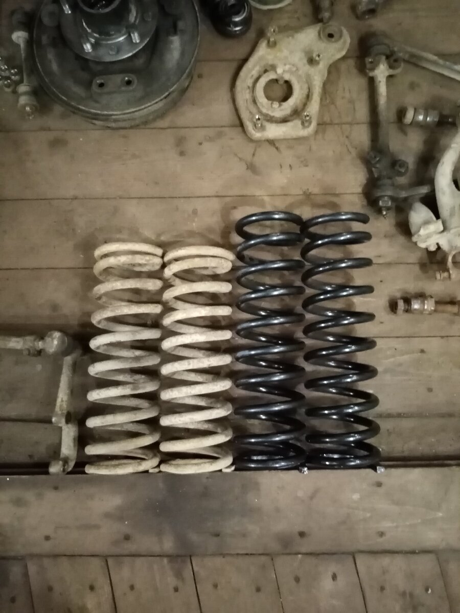

Новые пружины от волги, по сравнению с теми, что стояли.
Мне со старыми пружинами казалось машина подзадрана и перекошена была))). Перекошена понятно почему, на фото видно.
Знатоки говорят, что с волговских пружин можно виток спилить и колесо будет в арке с газелевской резиной.
Паппаруда
31.03.2019
1 602
2 911
Новокузнецк
У меня в гараже лежат новые пружины от 21ой, но они сильно похожи по длине на ваши старые. А новые чёрные от какой Волги?
Реакции: СЭМ
Паппаруда
31.03.2019
1 602
2 911
Новокузнецк
И мне кажется у чёрных металл тоньше. Они точно выдержат нагрузку?

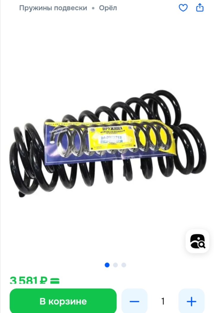

К ним бумажка была, что от газ 24 и все последующие. Производства Воронеж
арг
18.08.2011
137
248
Вот такие, производства Орел

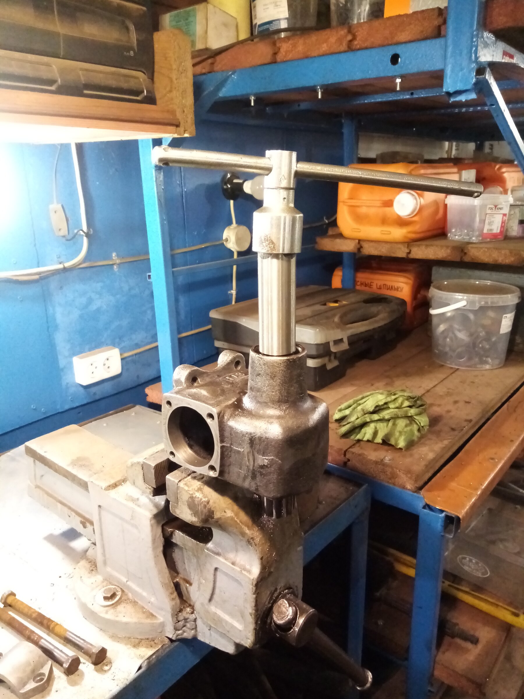

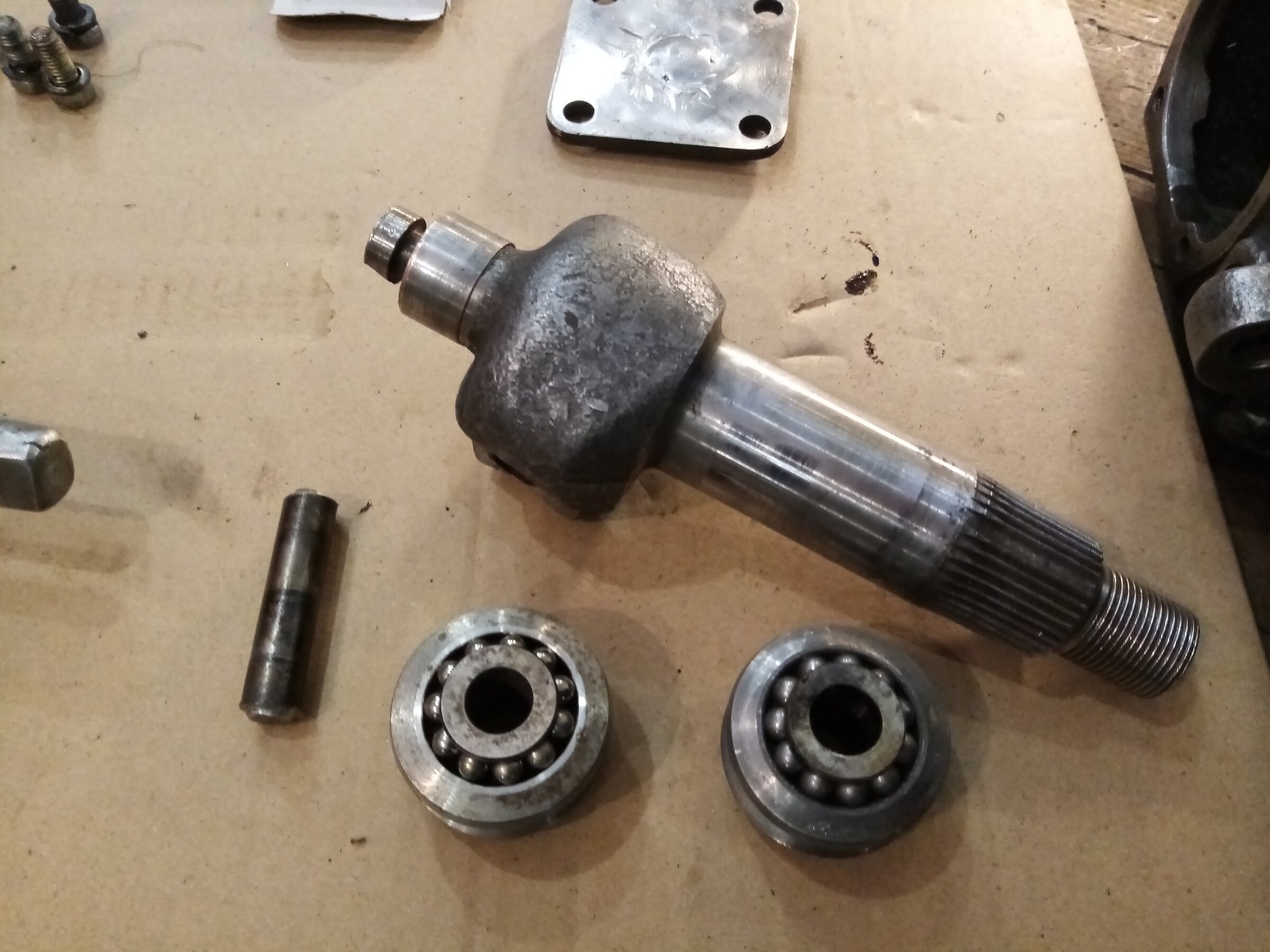

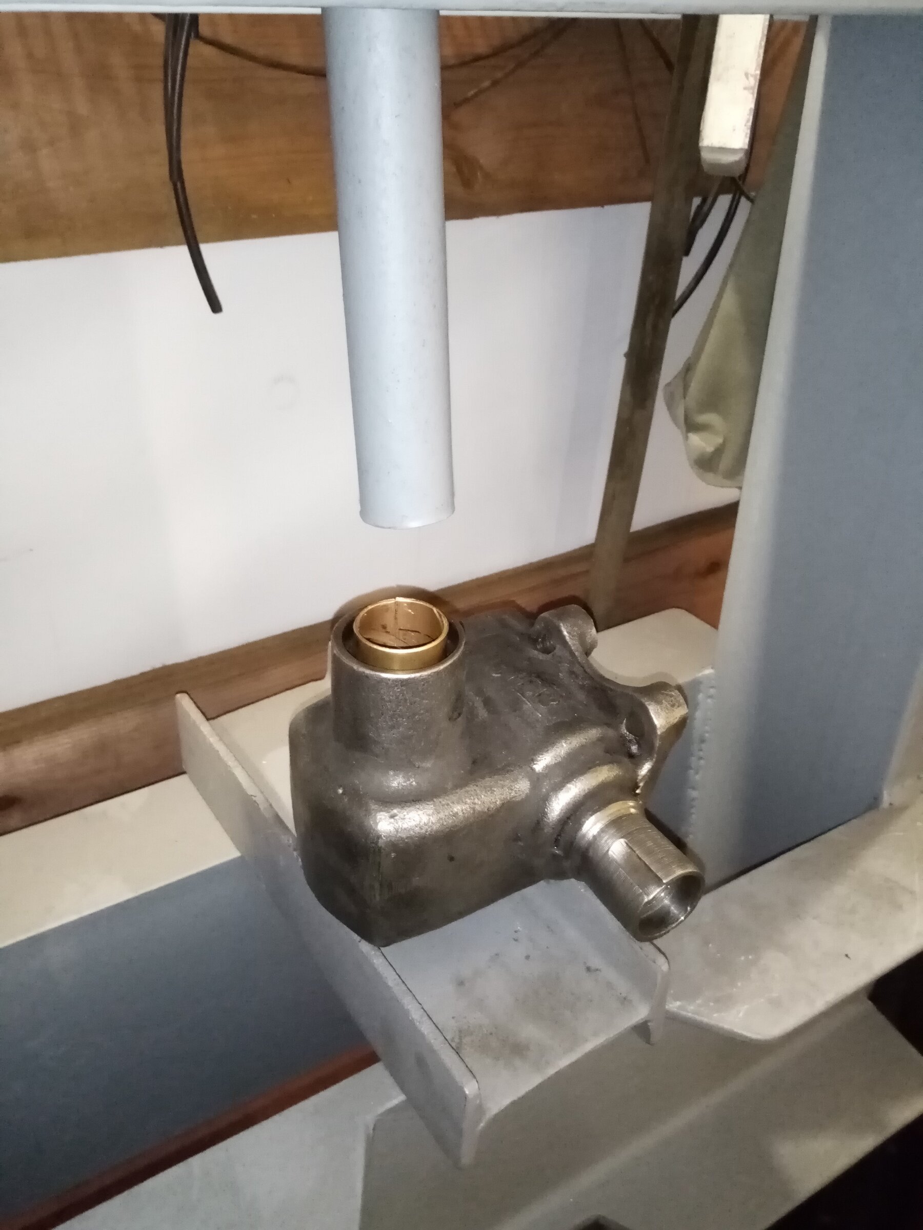

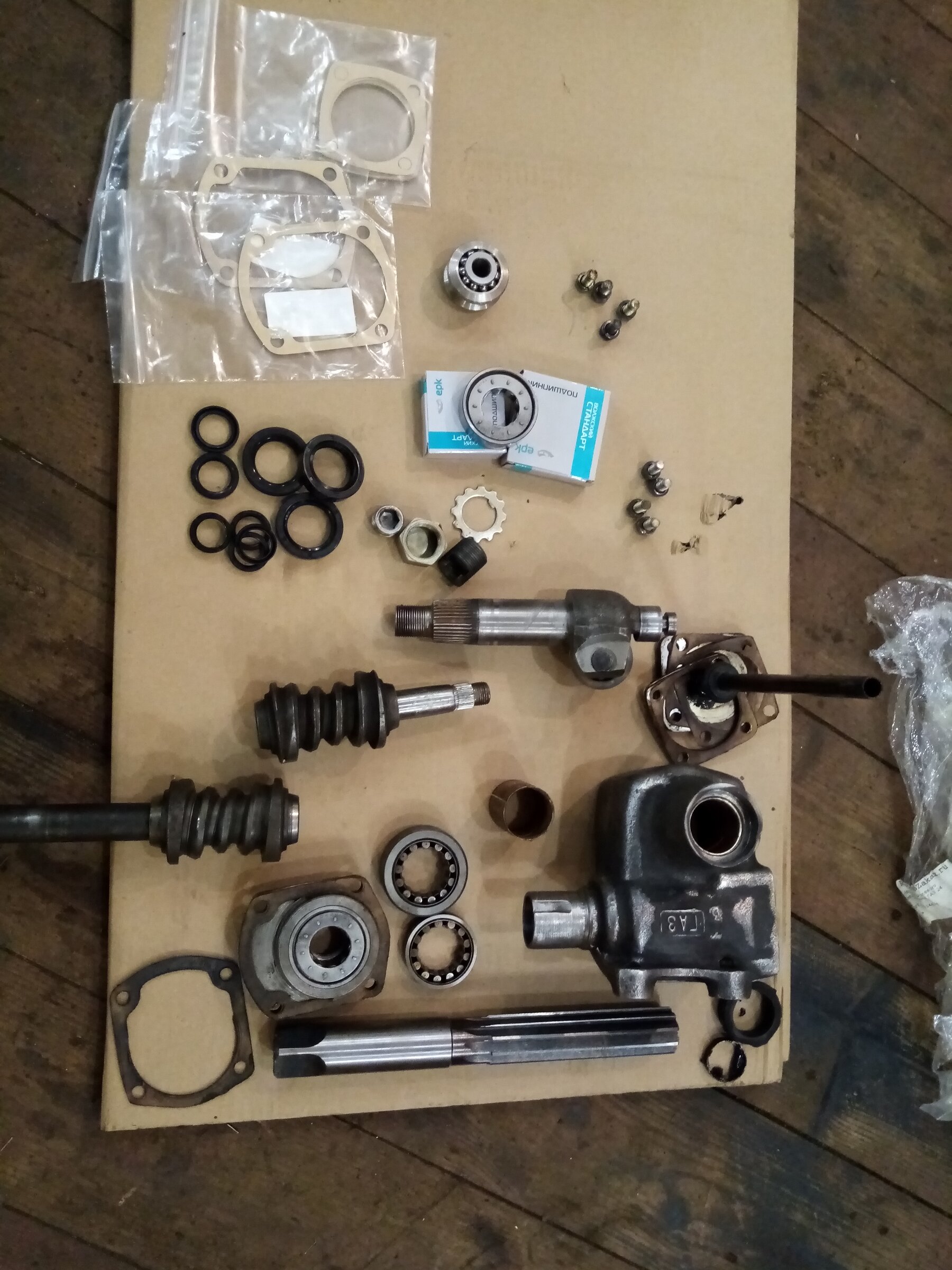

Перебрал рулевой редуктор, заменил все, что можно. Сальники поставил современные, с двойным уплотнением.
Вал сошки новый не успел купить, опередил ктото). Но нашел хороший и заменил ролик.
Отрегулировал на легкий люфт на ноле. Окончательно после установки

У 24 и и.д. пруток тоньше ,а пружина выше. Но мягче.

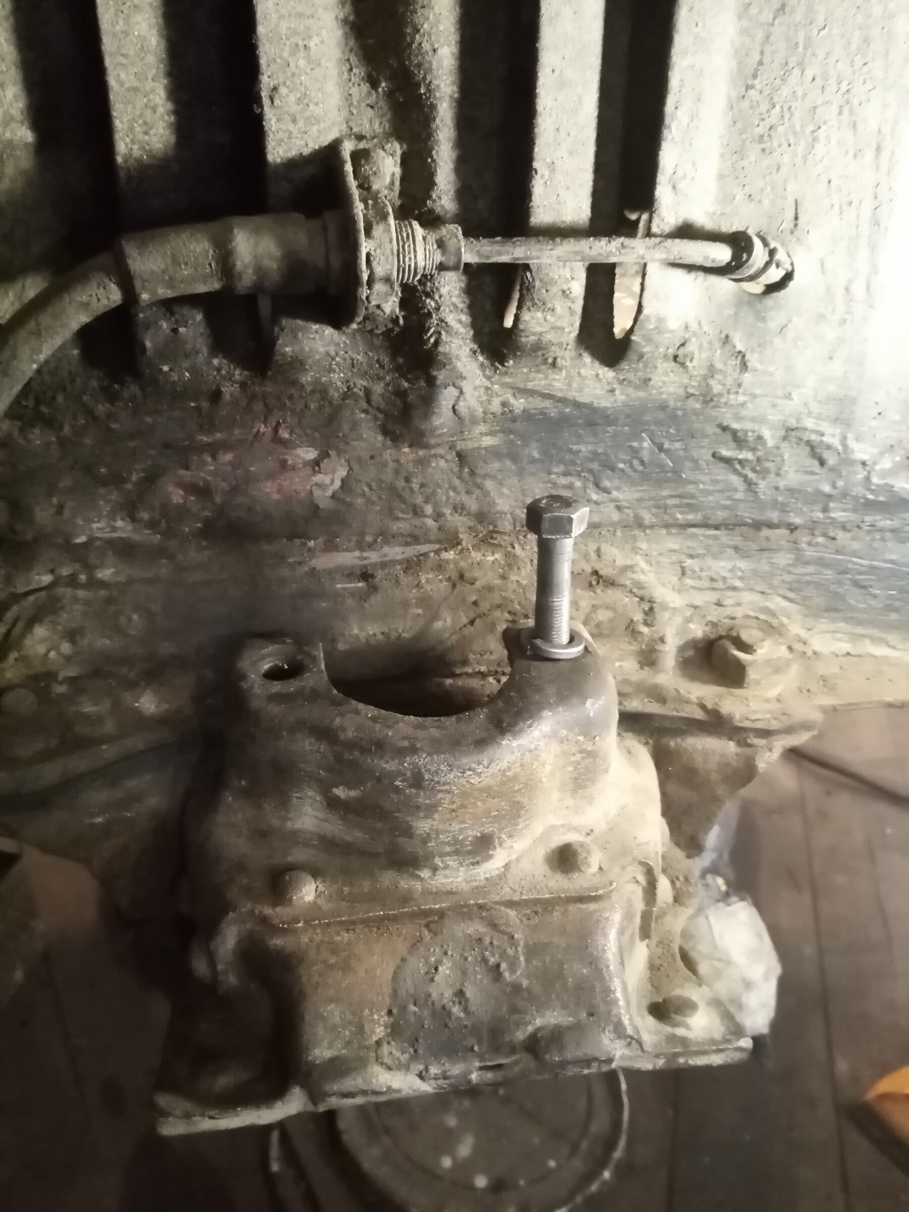

У меня тут вопрос назрел по поводу болтов крепления оси верхнего рычага. Которые с мелкой резьбой 12×1,25. Обратил внимание при разборке подвески, что они были ослаблены или недокручены. Ось верхнего рычага болталась. Эти болты как вообще себя ведут при эксплуатации, например заламываются и тд. У меня в левом отверстии залом остался внутри.
Поэтому вопрос, вместо этих болтов ктонить ставил сквозные например, подварив в районе опоры пружины П-образные пазы под головки болта например. Мне придется высверливать этот сломанный болт и резьбу я скорее всего засверлю в этой бобышке
1 977
1 877
Эти болты ослабевают, надо вовремя выкручивать, смазывать, подтягивать или заменять, я покупал ВАЗовские, но чуть короче, вроде, зато с покрытием. Залом это, что, обломок?
Да, там обломок внутри остался. И обломок болта был с резьбой гдето 10мм.Правый болт длиннее, но резьба внутри не очень.
