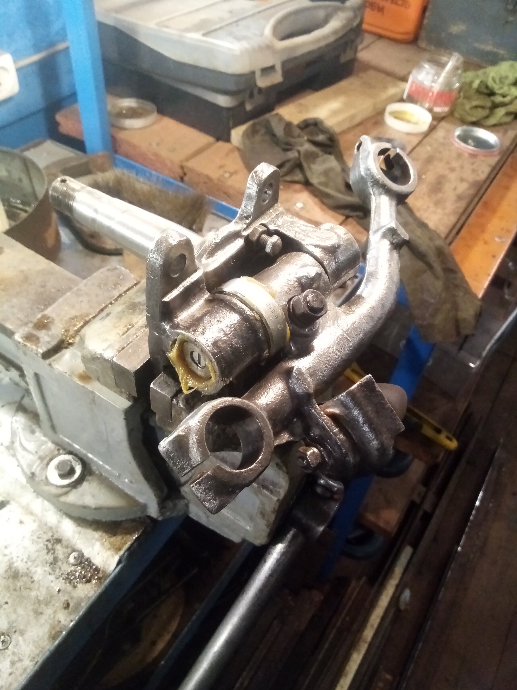

арг
18.08.2011
137
248

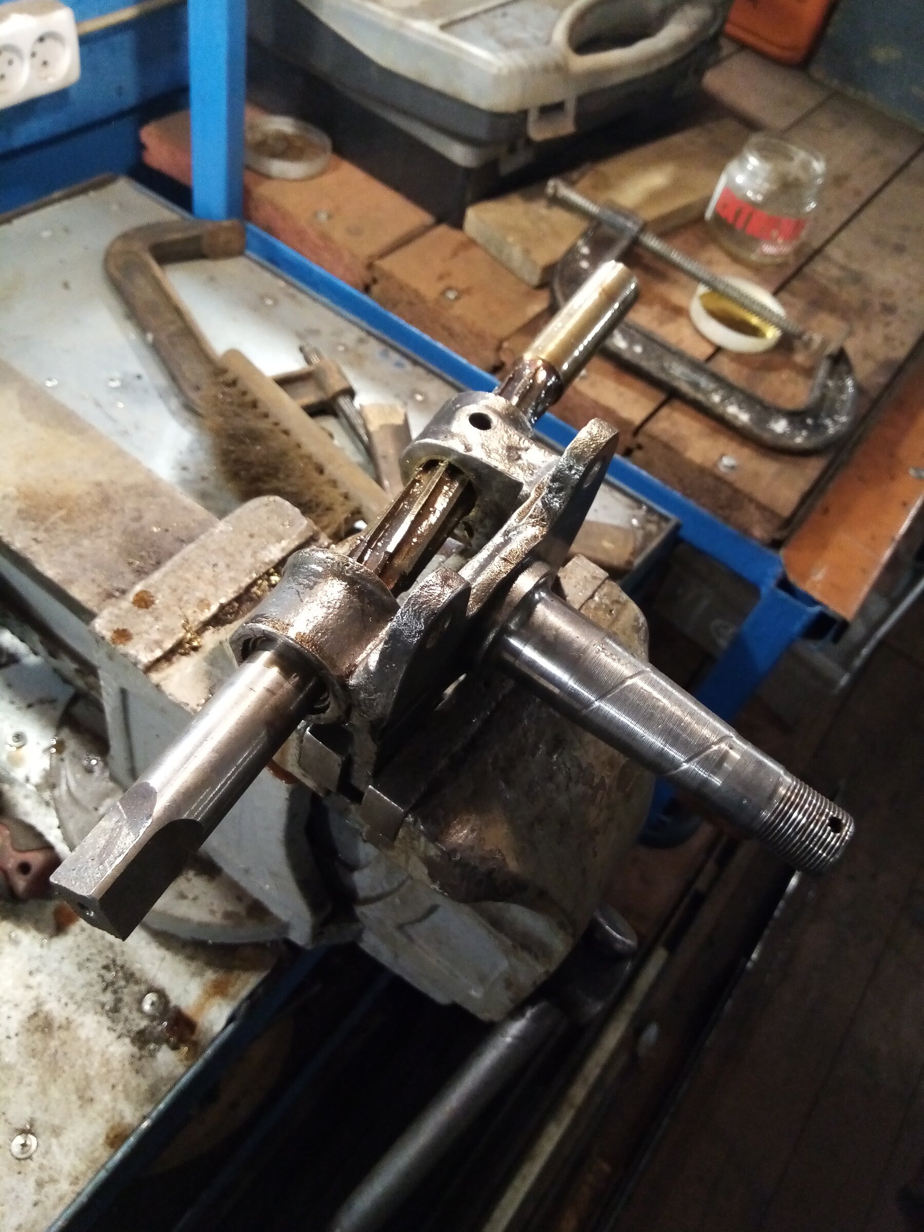

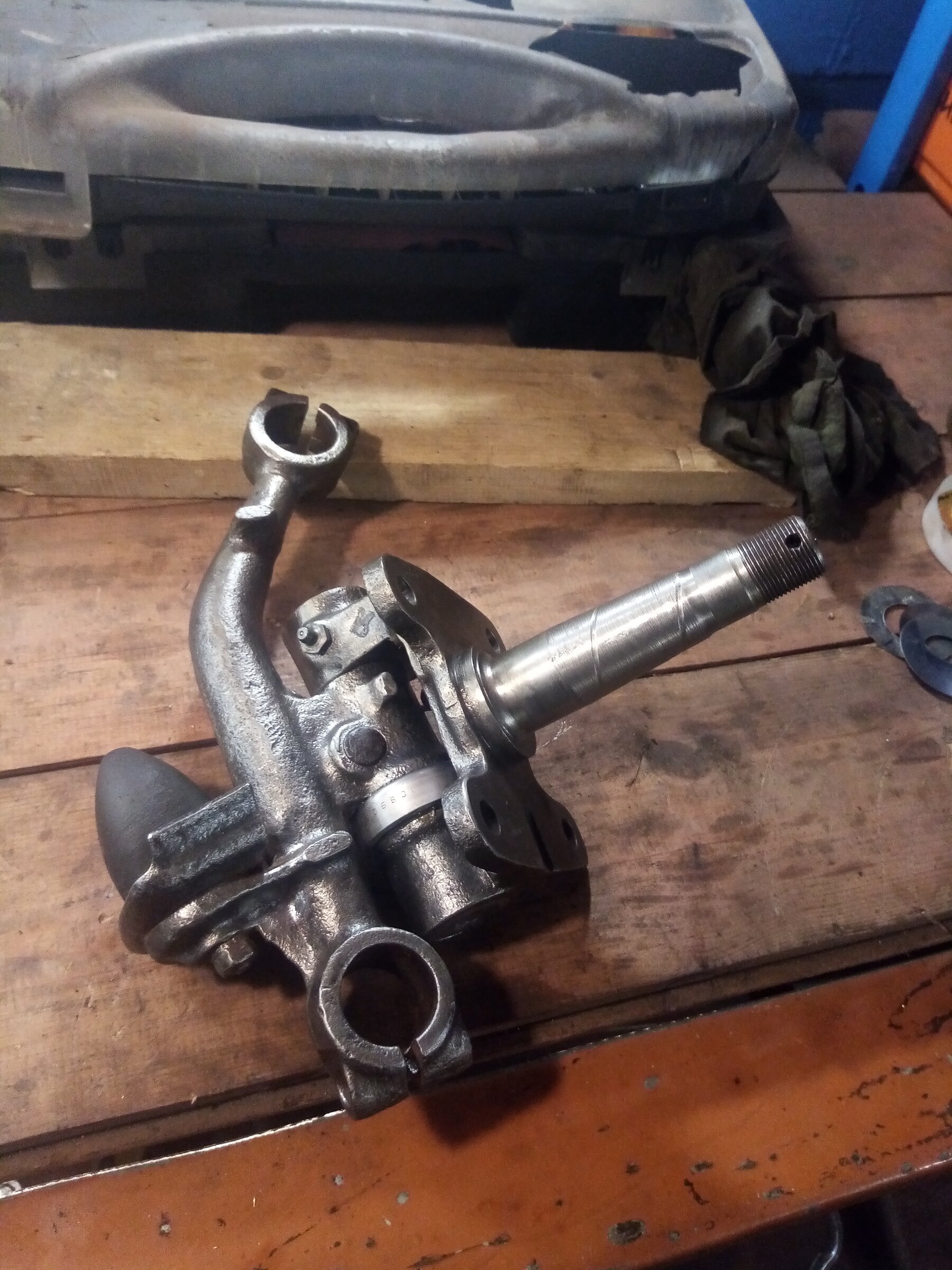

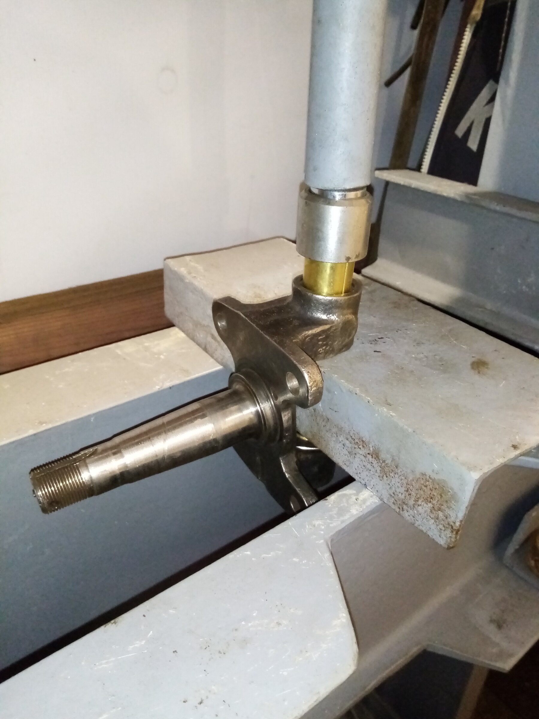

Поменял правый шкворень, с шариком и разверткой. Выбивал довольно трудно, пришлось отмачивать в уайтспирите.
Регулировочных шайб не понадобилось, хотя стояло 2шт до разборки.
Еще взялся чистить детали подвески, чтобы покрасить, раз уж все разобрано покрашу в черный)
арг
18.08.2011
137
248

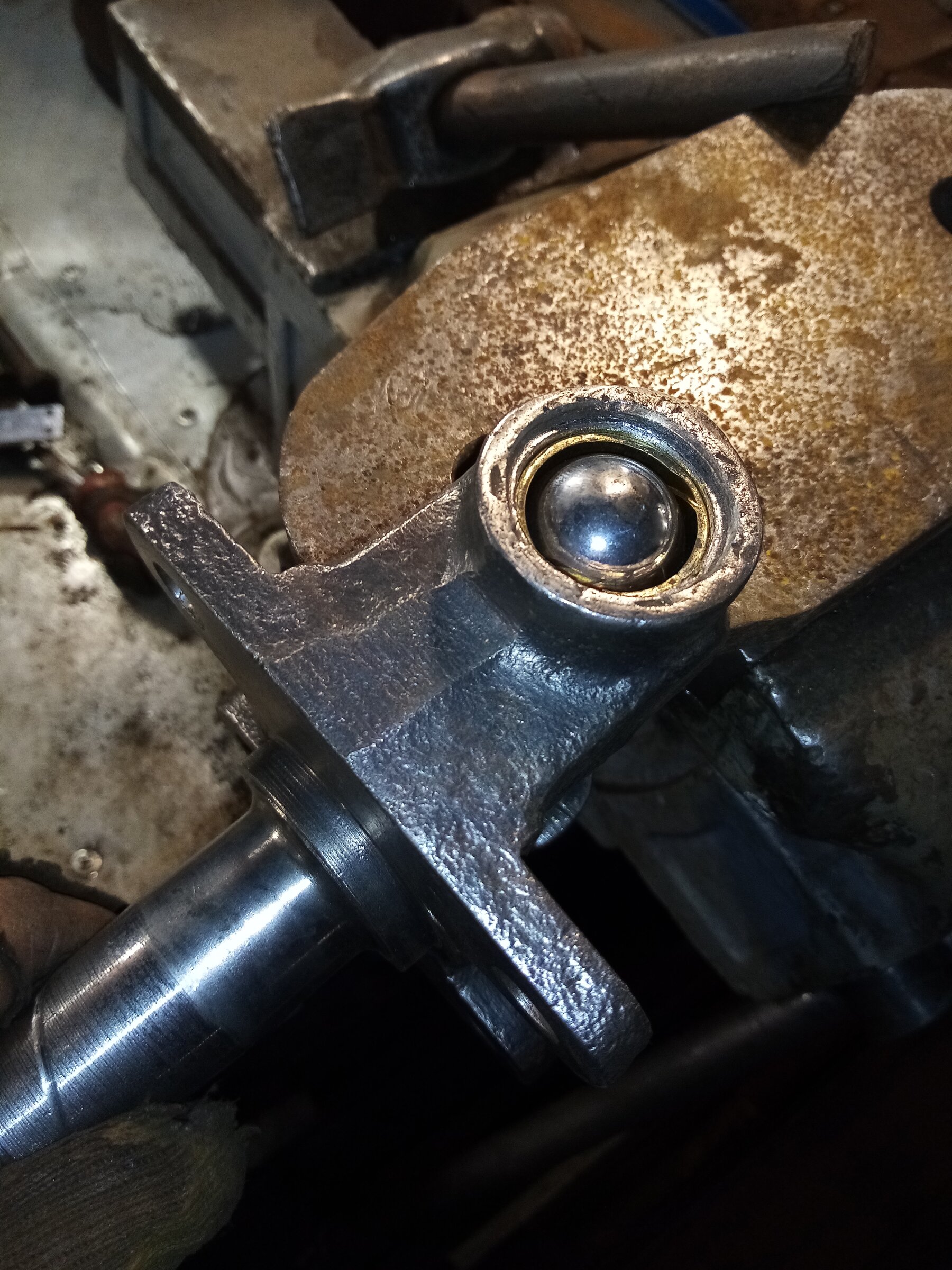

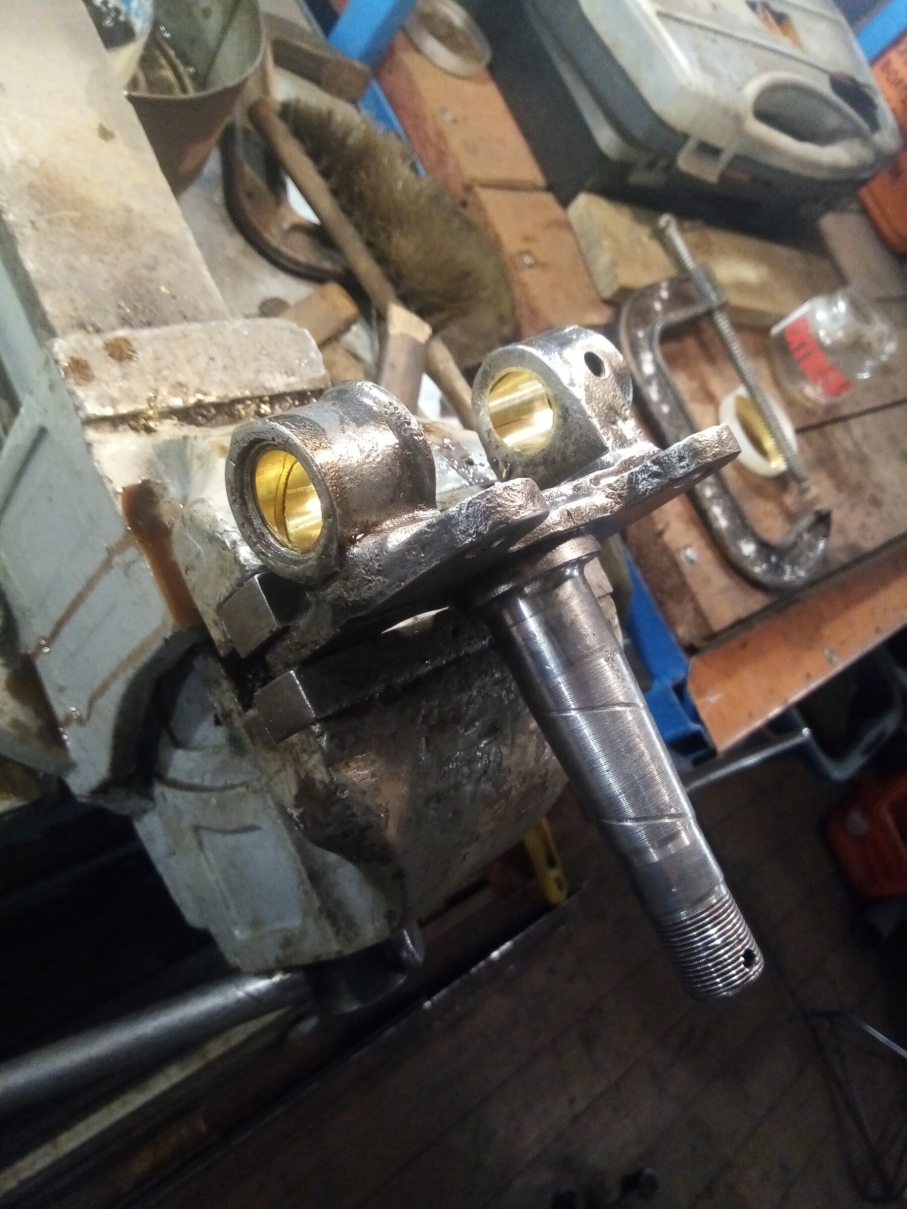

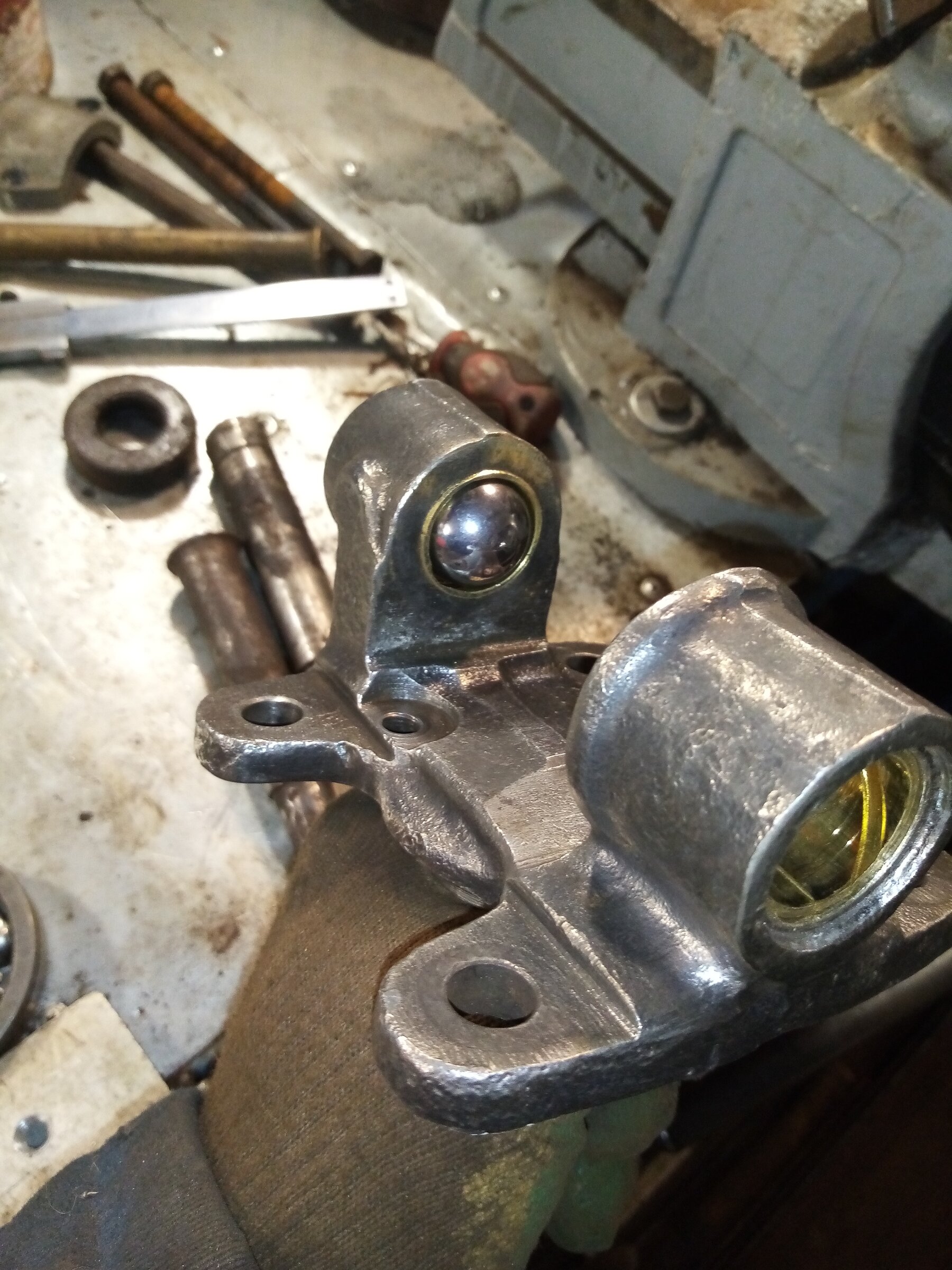

Кстати осадка втулки шкворня после шарика гдето 0,4 мм. Если без шара, то развертка совсем не лезла.
Реакции: ИВАН и Oksiqen
1 995
1 897
Разворачивать надо так, что бы после прогладить- уплотнить рабочую поверхность шариком, подходит рулевой палец, надо прошлифовывать под нужный размер.

Пионер
23.01.2014
1 220
2 036
Пермь
Прошу прощения. А Вы знаете, что у втулки шкворня есть верх и низ? В начале я тоже не знал. С Уважением, Олег.

арг
18.08.2011
137
248
Там расстояние до дырки смазочной разное. У меня совпало)
Пионер
23.01.2014
1 220
2 036
Пермь
А, вот и нет! Канавка для прохождения смазки. Если шприцевать нигролом, то может быть и без разницы. А, если шприцевать пластичной смазкой, то разница есть. Эта канавка, на моих втулках, с одной стороны "на проход" смазки наружу (к подшипнику например) совершенно свободна. С другой стороны (к заглушке) канавка ограничена стеночкой, которую при установке втулки почти не видно, а после разворачивании она становится видимой и ограничивает поступление пластичной смазки к заглушке, предотвращая её выдавливание. После замены втулки при шприцевании выдавливало заглушку, а через подшипник наружу смазка не выходила наружу. Пришлось разбираться-заморачиваться. С Уважением, Олег.

Пионер
23.01.2014
1 220
2 036
Пермь
Блииин.... Я вот порассуждал, а кто-нибудь прочитает и БУДЕТ ЗНАТЬ! С Уважением, Олег.

Damon777
04.04.2006
1 010
1 462
И вот где Вы раньше были( Теперь думаю правильно поставил или не очень(
На шкворне лыска есть для прохода смазки к упорному подшипнику. Если внимательно собрать, то ошибиться не получится)

арг
18.08.2011
137
248
У меня шкворень и втулки новодельные из ретродетали. Там канавки сквозные вверх и вниз.
