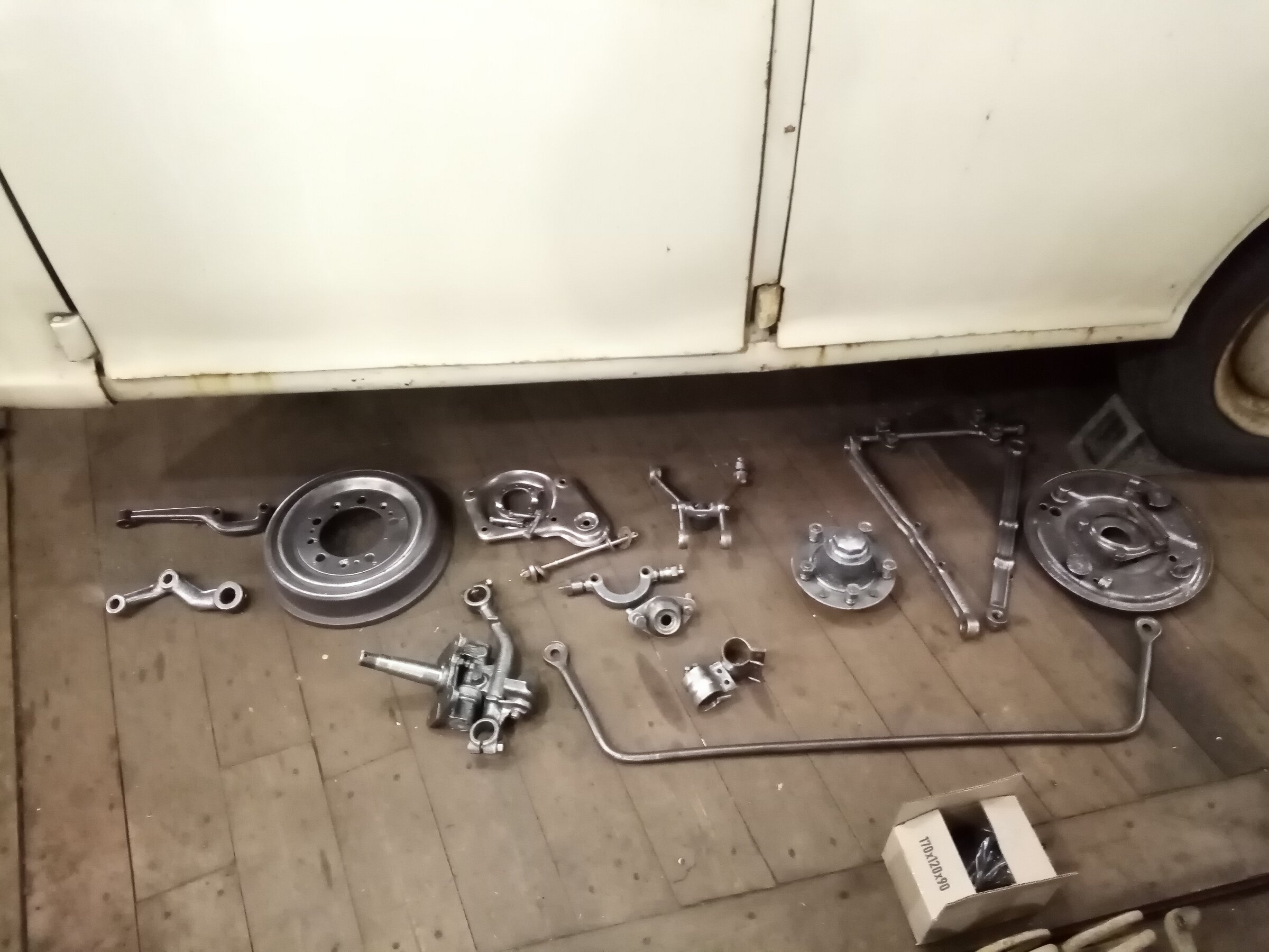

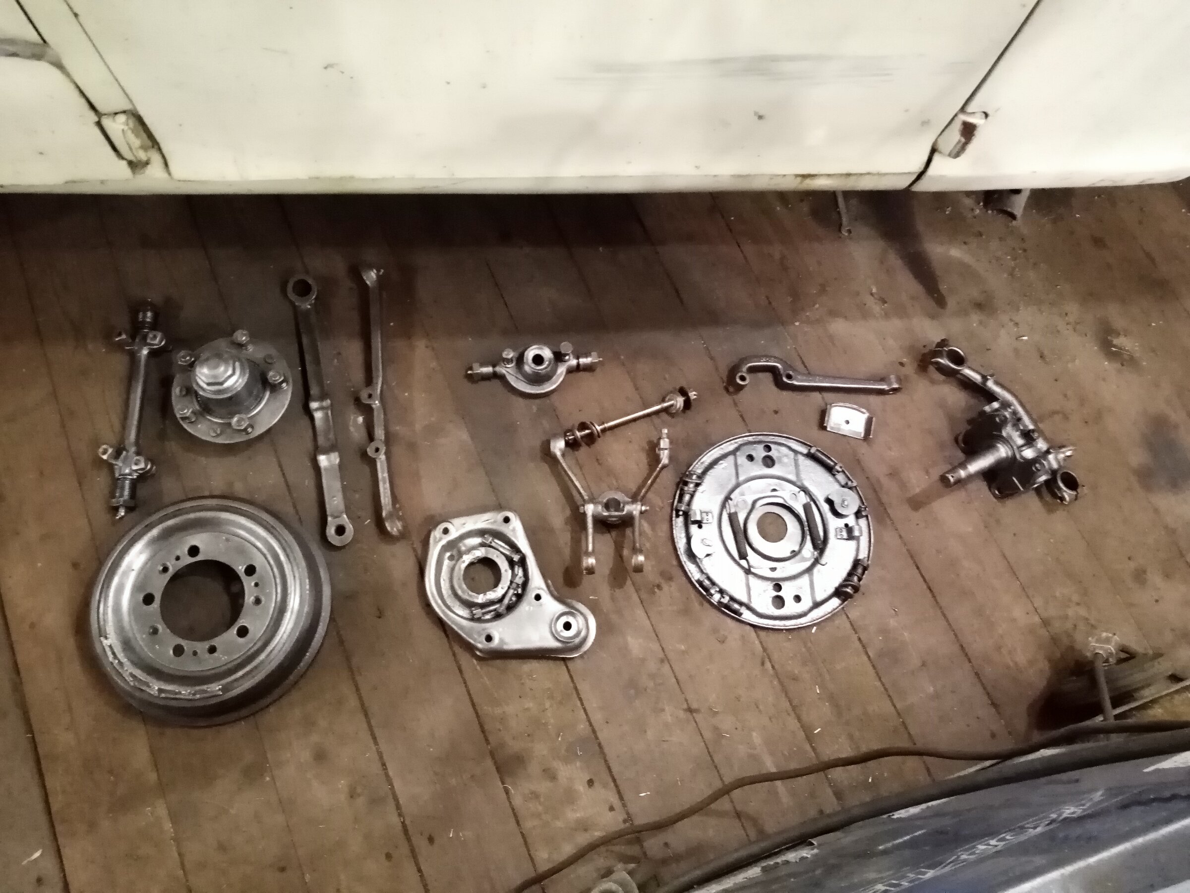

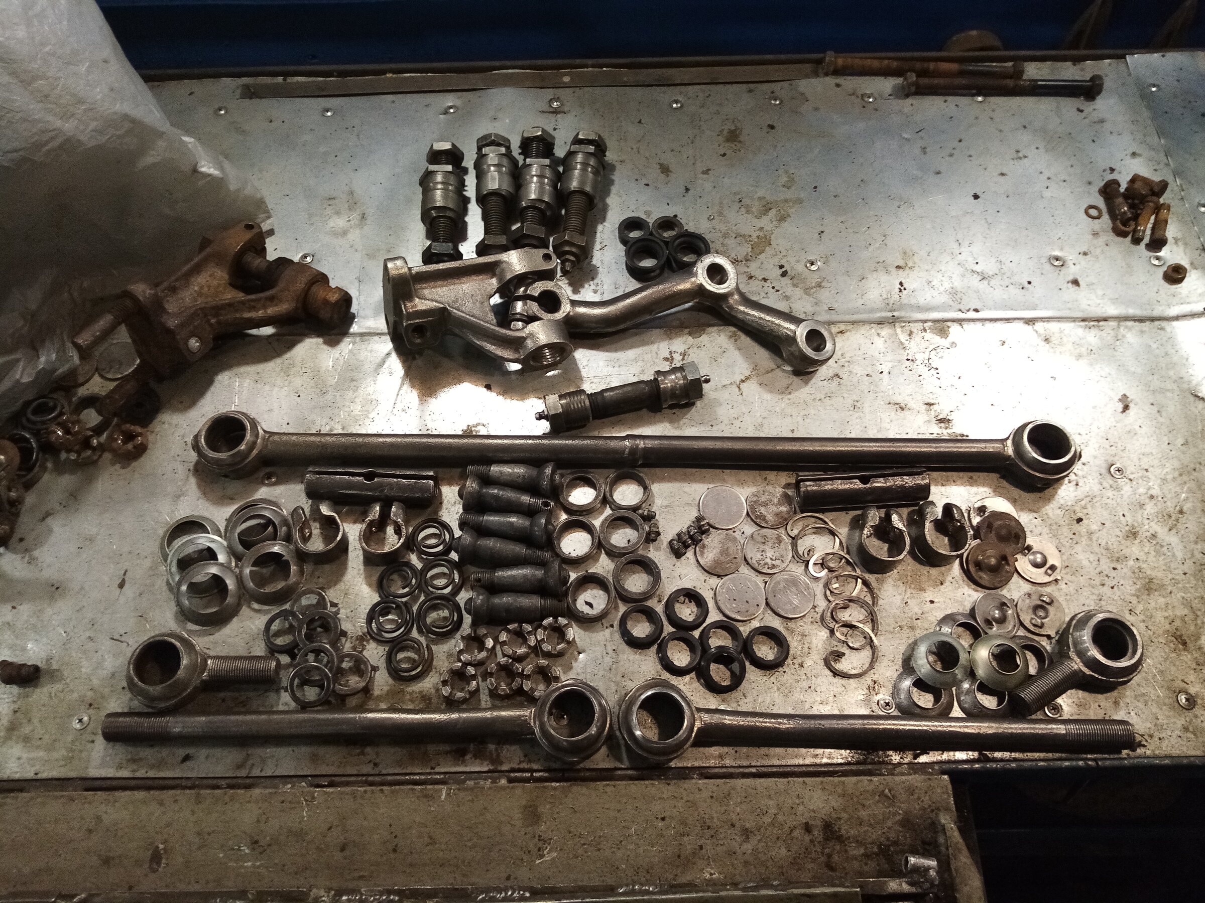

Начистил деталек подвески, отдефектовал, прогнал заново резьбы. В опорных кулака пришлось высверливать заломившиеся стяжные болты резьбовых втулок. Кулаки и опорные я взял с донорской подвески, так как на моих были разные резьбовые и сами кулаки выработаны на месте посадки подшипников ступицы. Их там предыдущие владельцы пытались накернивать, но это ерунда конечно.)
Шкворня оба перебрал.

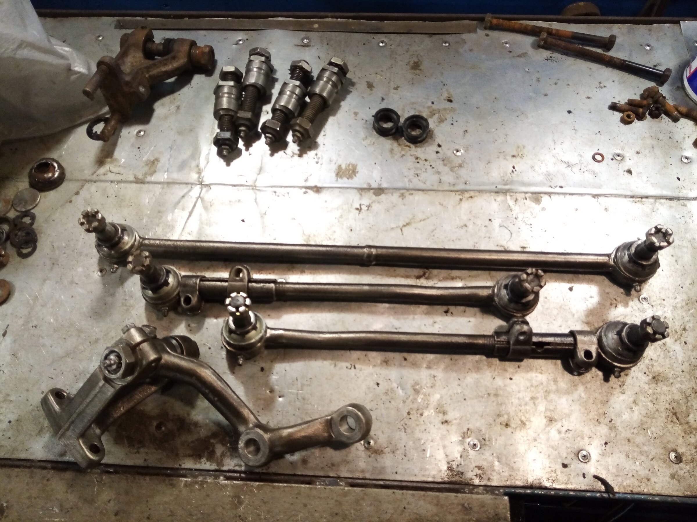

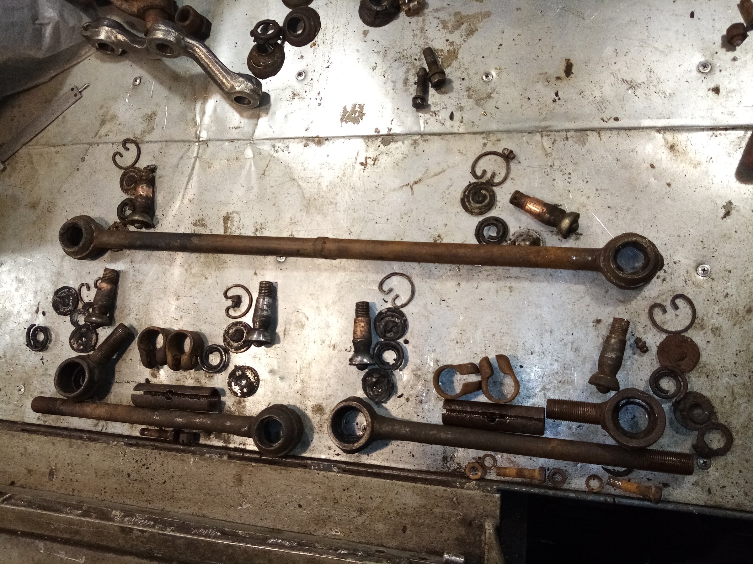

Разобрал рулевую трапецию, очистил. Пальцы, сухари, резинки и некоторые пружины новые. Остальное отмыл, отчистил.
В кронштейне маятника заломаны все три болта. Я уже приготовился бороться с этой бедой, но погуглил и оказалось, что новый кронштейн в магазине продается за 300р))).
Ось и резьбовые маятника взял тоже новые.
Готовлюсь собирать и красить).

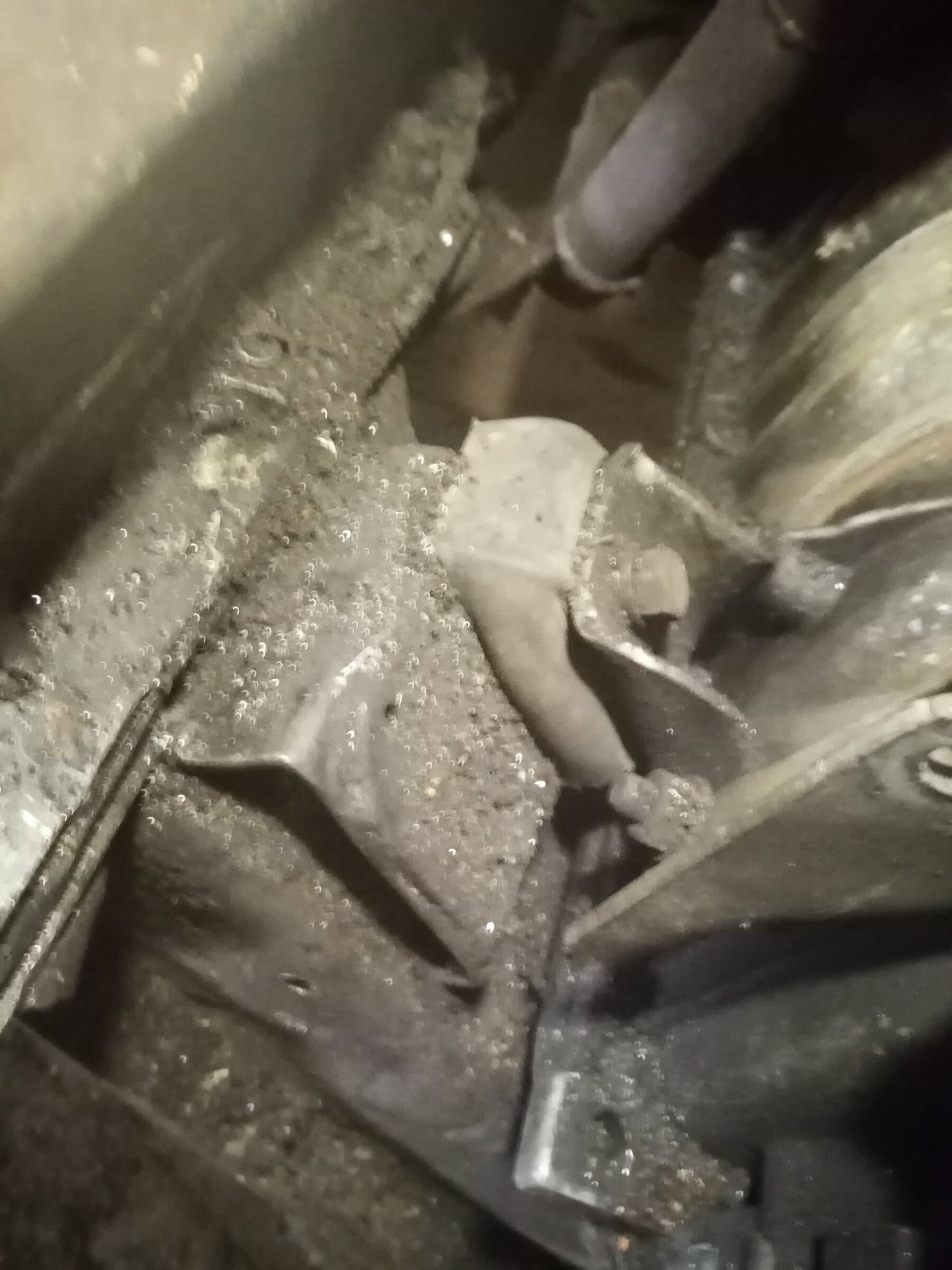

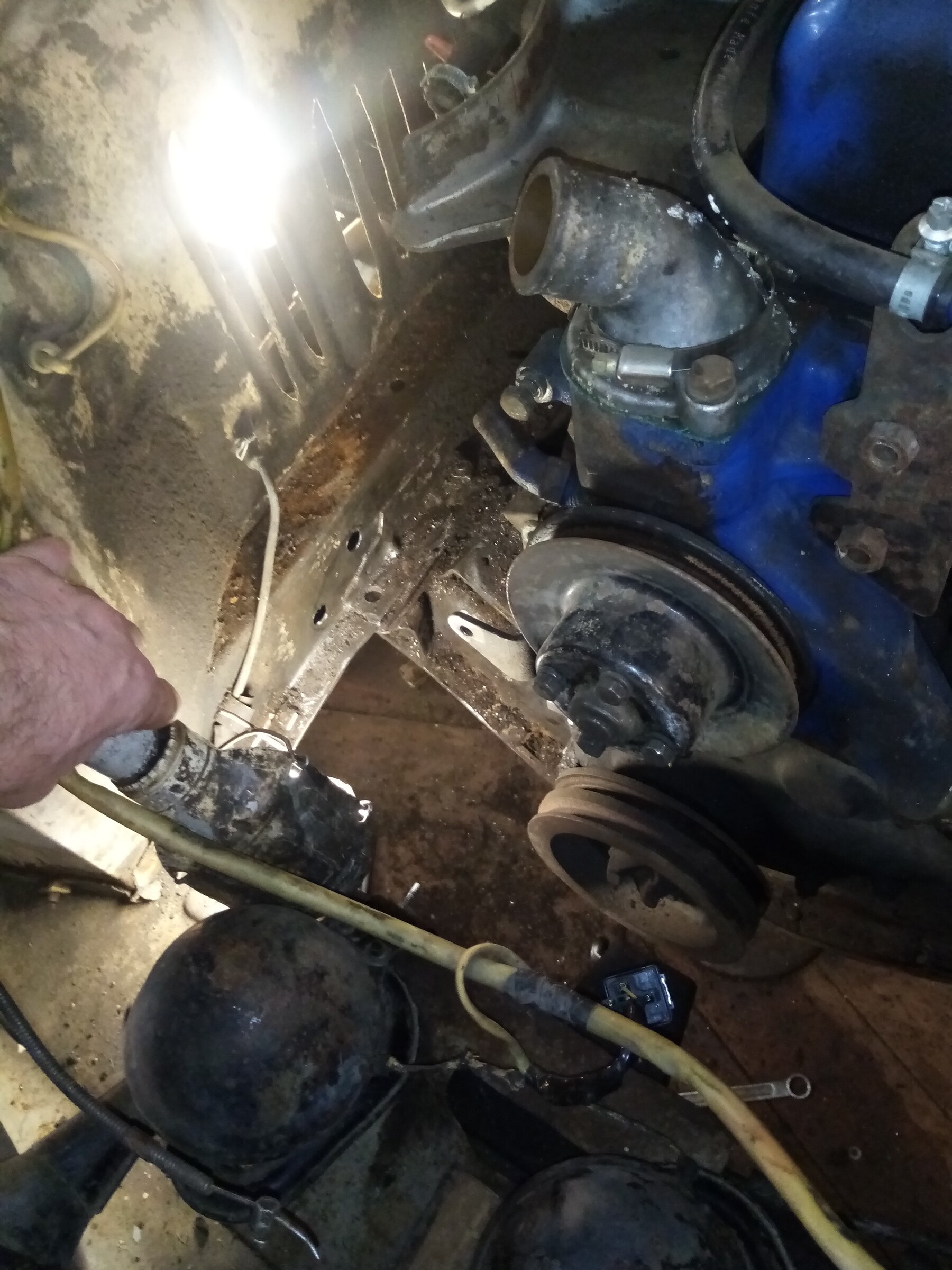

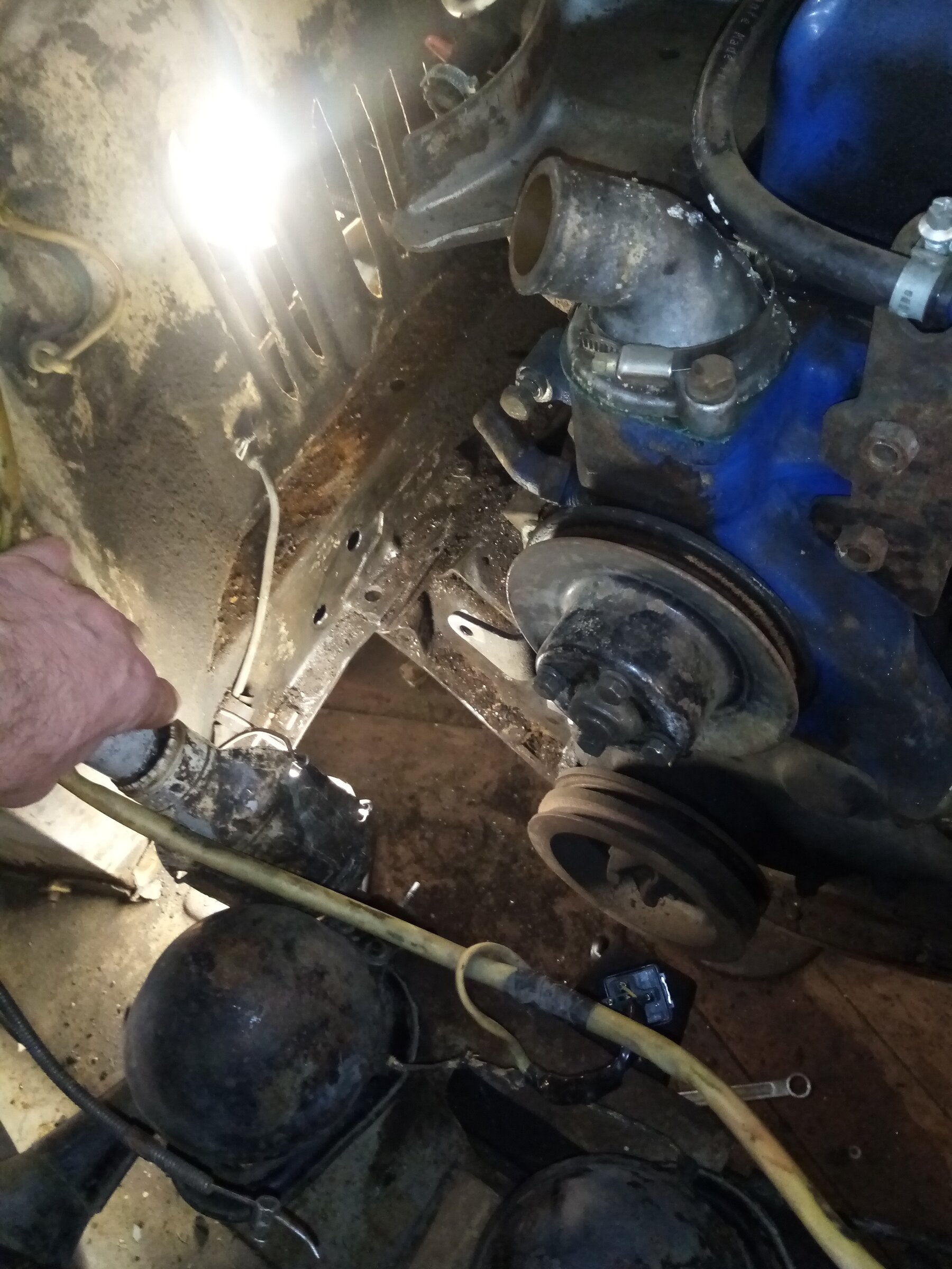

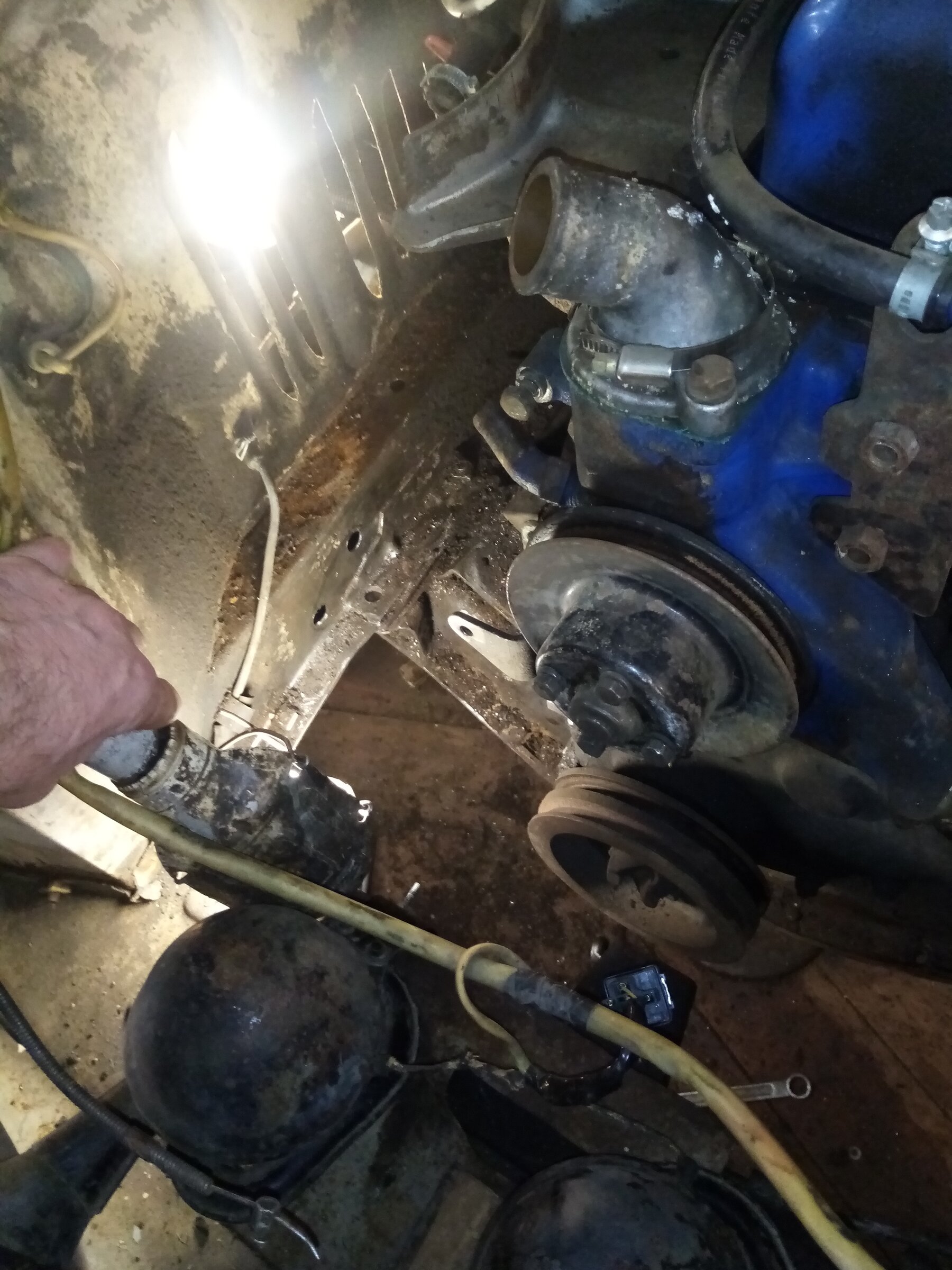

Подразобрал навеску моторную, чтобы удобнее было вваривать распорки маятника г21 в лонжерон.
Подушки мотора мертвые соответственно и двигатель сзади бьется о моторный щит и тоннель.

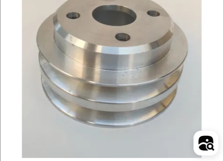

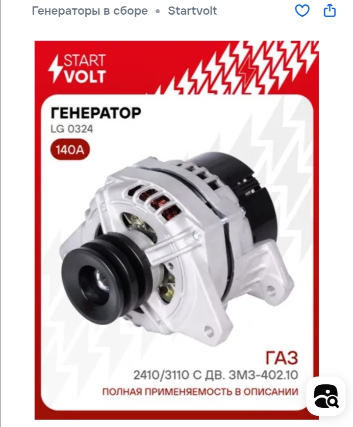

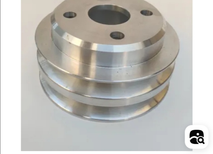

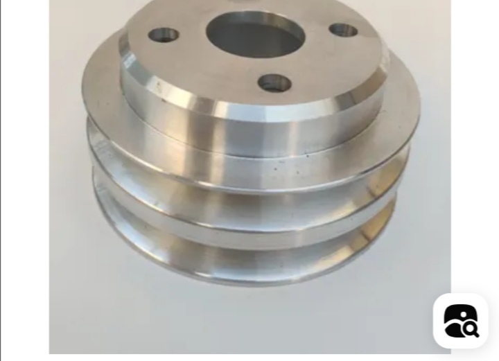

А еще хочу поставить генератор на 140а и уменьшенный шкив печки,с ним прокачка лучше. Ну и электровентилятор)

На двух ручьях, с двумя ремнями, можно и 140А. Но я бы обошёлся проверенным древним на 65А, я себе ставил похожий мощный КАТЭК, кажись, так заднюю ногу с куском корпуса обломило. Ну а с одним ремнём больше 65А я бы тоже не советовал, может начать визжать после каждого пуска. Вдобавок если в машине нет лебёдки, нет ТЭНов в охлаждении, нет кучи прожекторов, то зачем ей безумный генератор, греть провода несчастной проводки после плохого пуска зимой и кипятить батарею?)))
Поэтому и прикрутил я себе потом старый древний генератор от 24-10, и оказалось, что его хватает и на мощные заморские лампы-фары, и на неслабую музыку, и на дворники, и на печку. Вот на ХХ разве что с зарядом могут вопросы быть.
Реакции: ИВАН и СЭМ
Подумал впрок с запасом,чтобы потом поставить всякое электрическое без ограничений)
Сейчас 40а генератор стоит

Главное, чтобы ремень не пробуксовывал, и корпус не ломало))) Не забыть дополнительный провод между батареей и генератором, новые потребители вешать только на вывод генератора, и всё должно быть вполне ОК. 65А с электровентилятором может не хватить, действительно. У нынешнего поколения генераторов отдача с более низких оборотов, они могут прокормить мощный электромотор вентилятора без участия батареи на ХХ.

Да, как вижу что-то от китайцев старт вольт- глаза дёргаются. Брака и непотребщины половина на половину.

Китайцы это да). Но какие варианты?
Евробэушку колхозить только...

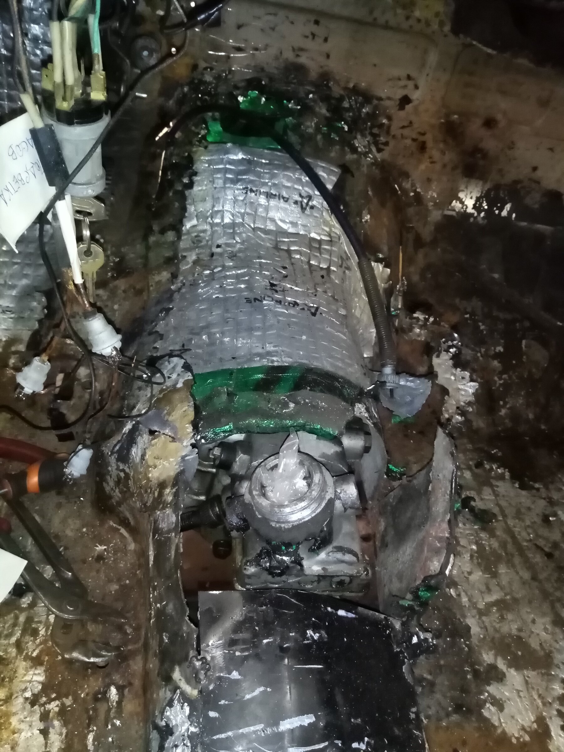

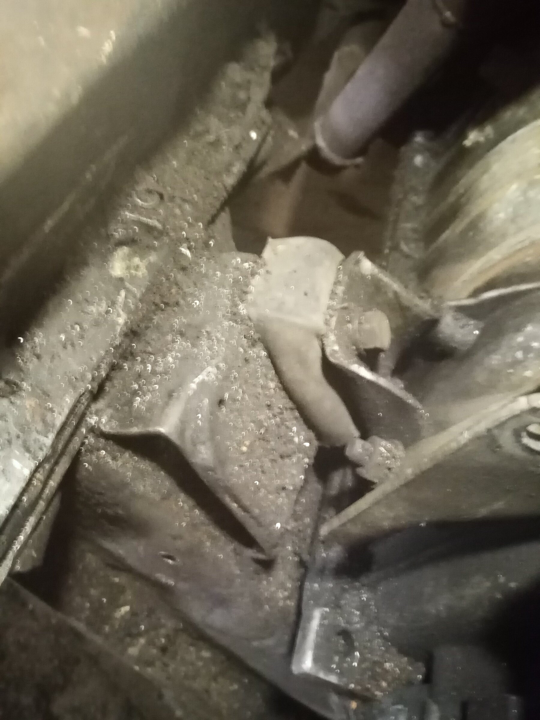

Посмотреть вложение 231637Посмотреть вложение 231638Посмотреть вложение 231639Посмотреть вложение 231640Посмотреть вложение 231641
Я бы не сказал что мотор бьёт в перегородку из-за подушек. Он бьёт потому что 402 ой мотор стоит. Замена подушек не поможет. Я на одной из своих побед это уже проходил.

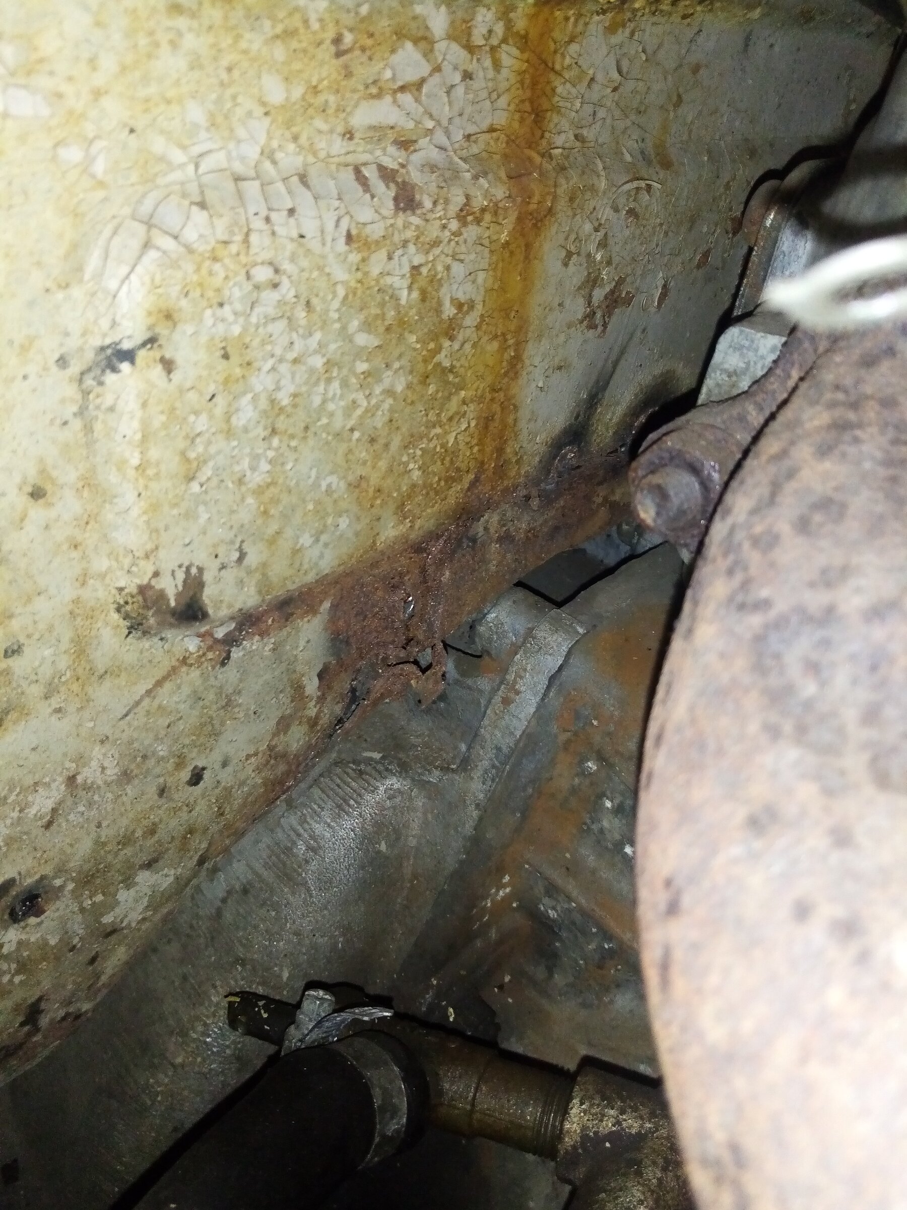

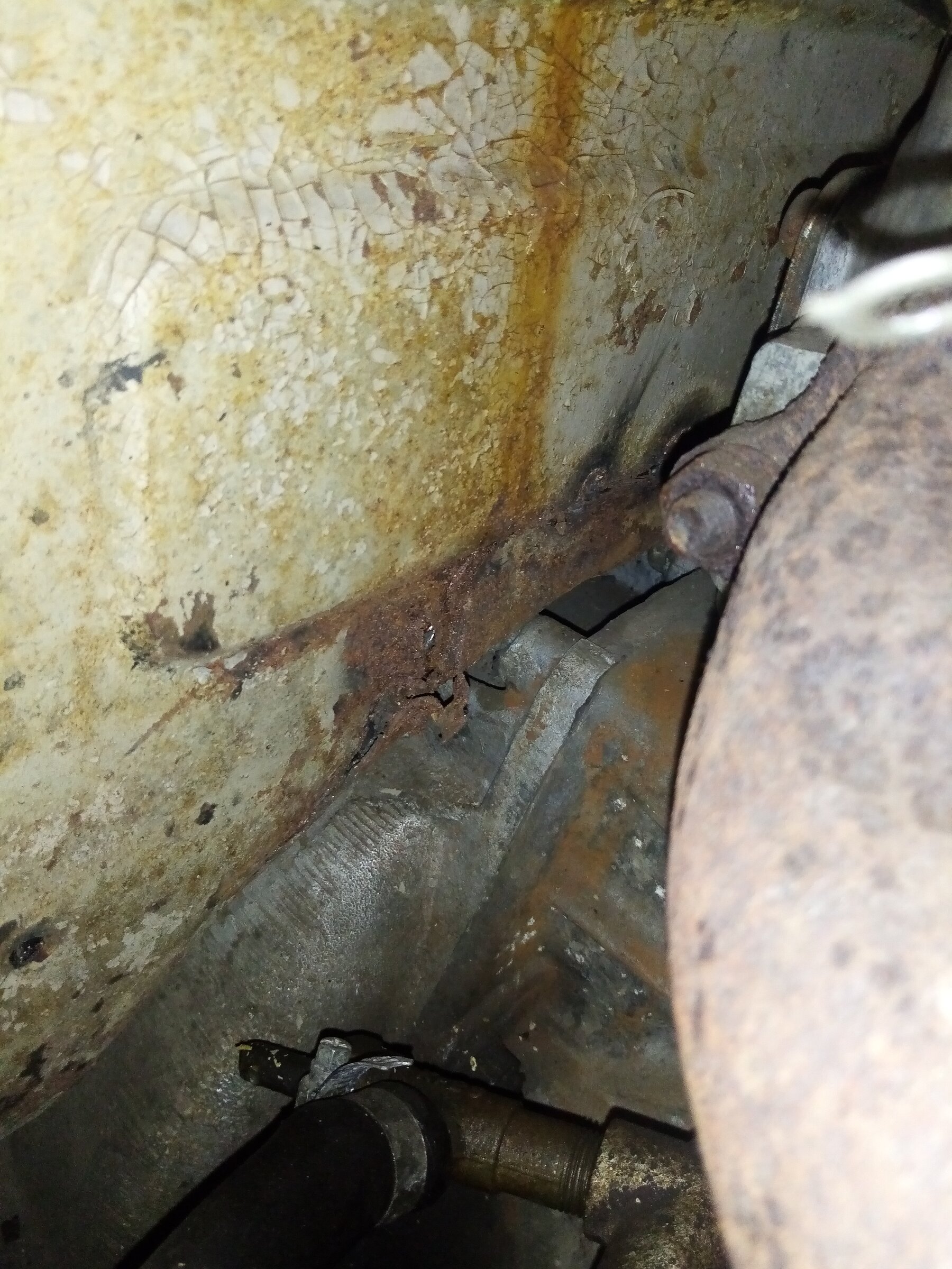

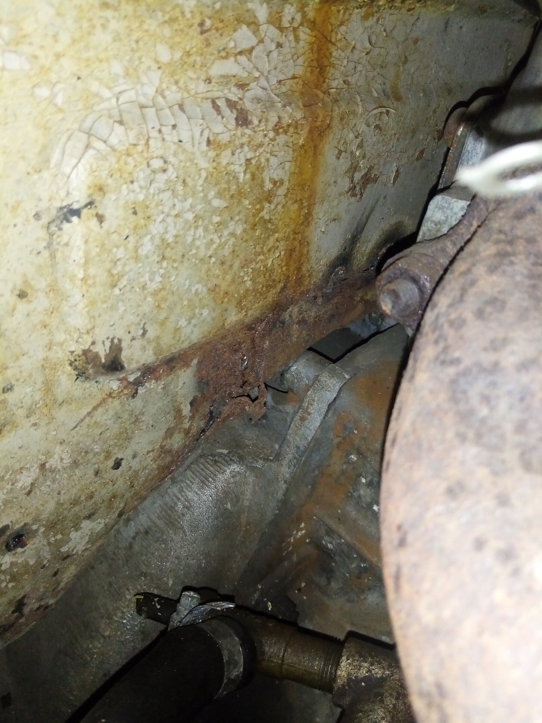

Тоннель поднимать придется. У моей страшный изрезанный и коекак подварен. Я так понял коробку с мотором установили, а сверху старый тоннель коекак приложили и подварили в нескольких местах. Сверху виброизоляцию для красоты).
Я когда снизу смотрел, в целом понял, что там чтото типа того наделано).
Коробку вниз не снять, поперечина где подушка коробки приварена.

Я встречал одну установку, где мотор от 21-й был поставлен по-оригинальному, с подвесом сзади за колокол. Но в случае с 24-й коробкой так лучше не делать, хвостовик обломить может) Наверное, стоит проверить угол наклона мотора, возможно можно траверсу переделать, чуть опустив её. Волговские моторы входят очень-очень плотно, но обычно всё же о кузов не бьют.
Угол установки посмотрю. Там кардан в тоннеле,особо не полюфтить)

А с кронштейнами опор на балке подвески что, там не задран он? Поддон двигателя, кстати, выпилен?
арг
18.08.2011
137
248
Не обращал внимания, завтра гляну.
Опоры моторные сдвинуты назад, относительно тех, которые там по штату. Вроде не задраны.
Поддон помоему целый
Damon777
04.04.2006
1 010
1 462
Поддон 24Д и 402 не дружит со штампованными балками, из него нужно выпилить кусок. Может быть, в этом причина слишком сильно сдвинутого двигателя?)
