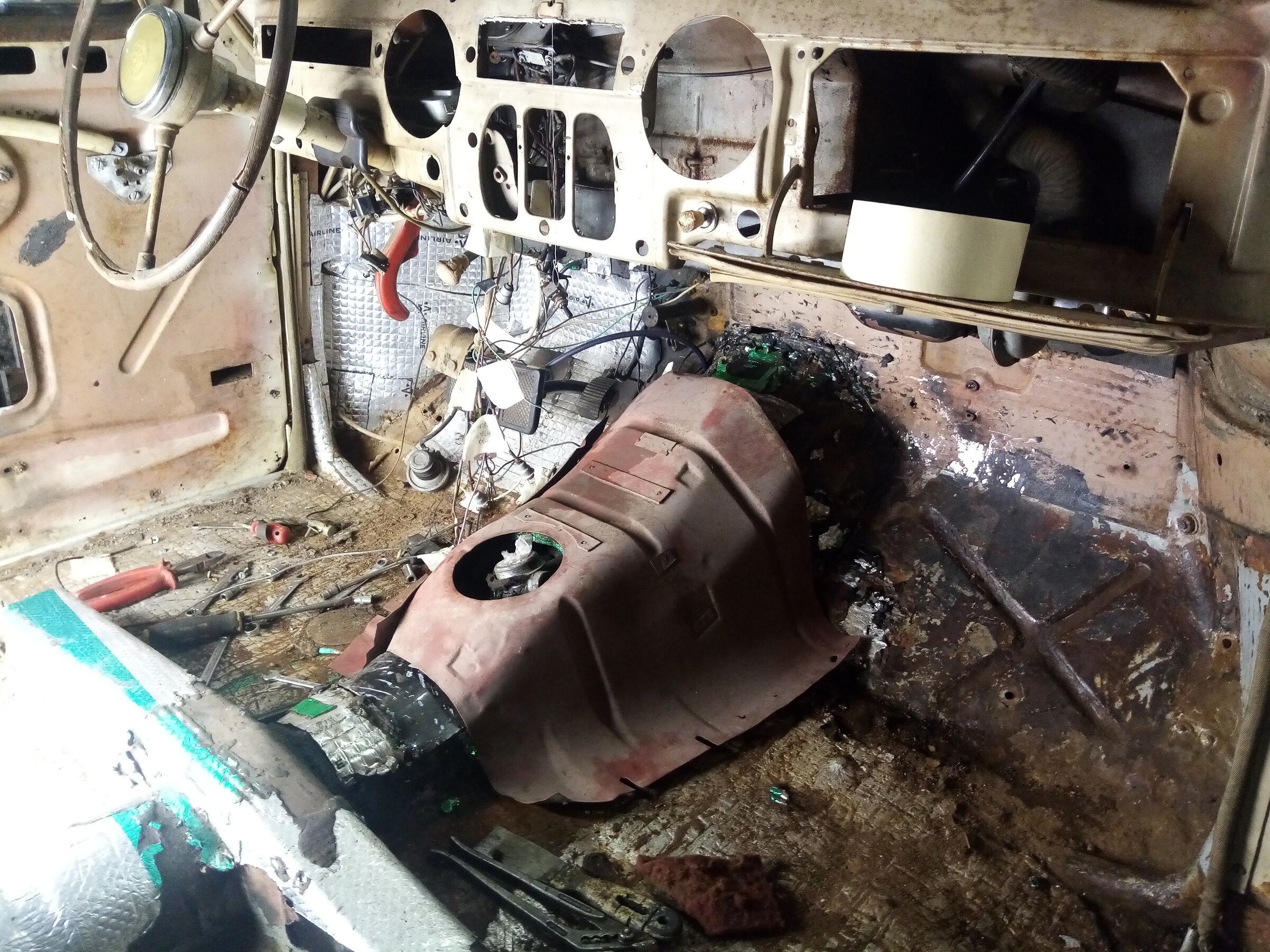

Я тоннель подваренный спилю, посмотрю что там. Его вскрывать полюбому. А сцепление у меня тоже механическое осталось.

Тоннель кпп от волги накинул) . Он компенсирует все проблемы по высоте. Надо спереди и сзади поднарастить, но там варить полюбому.

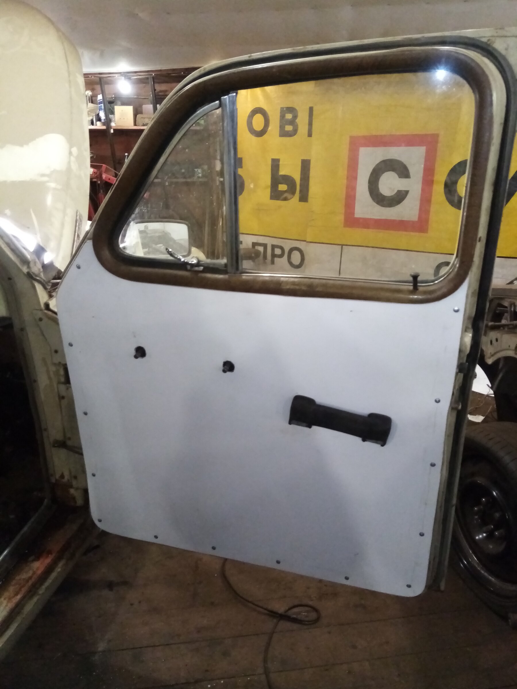

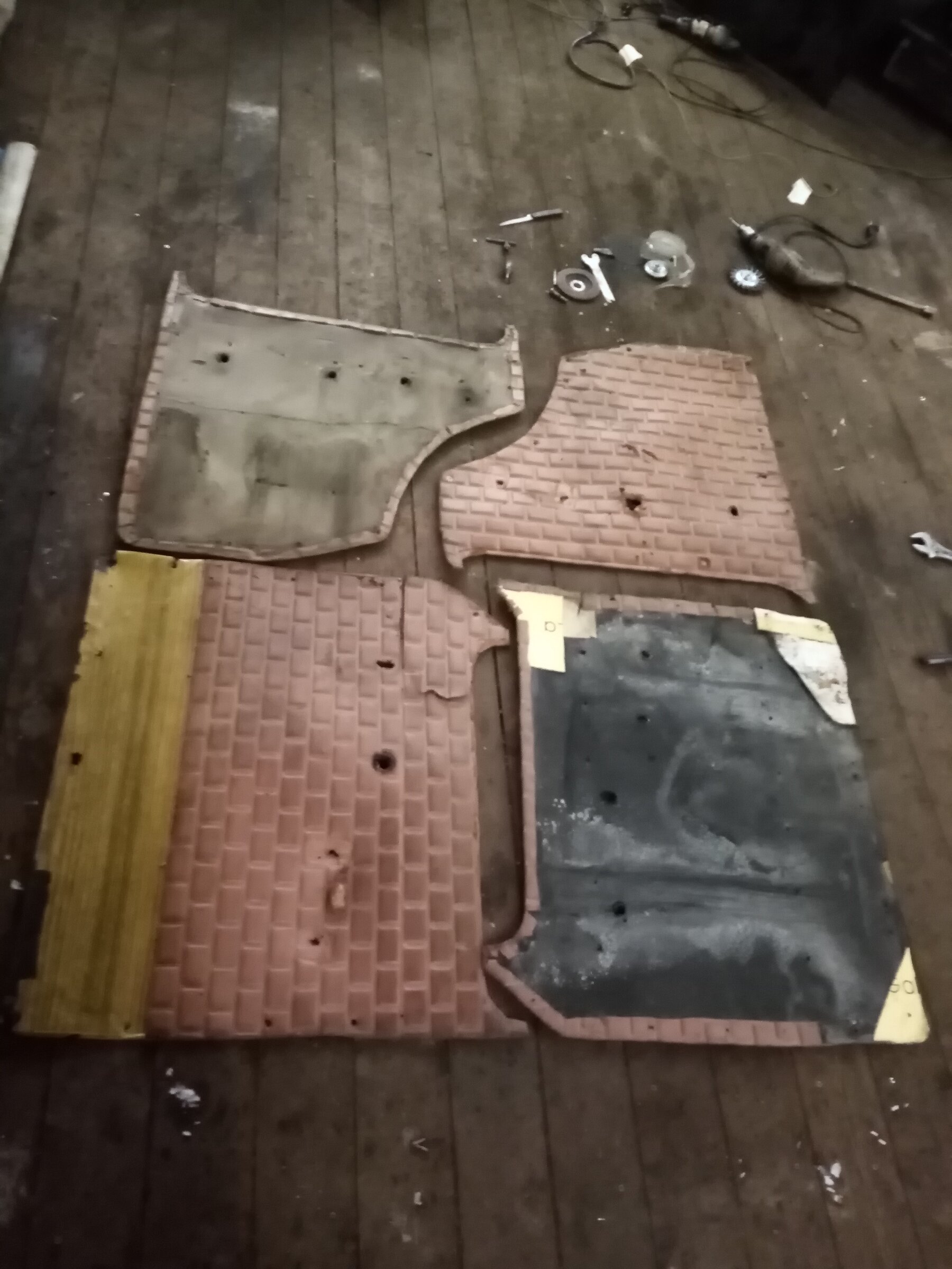

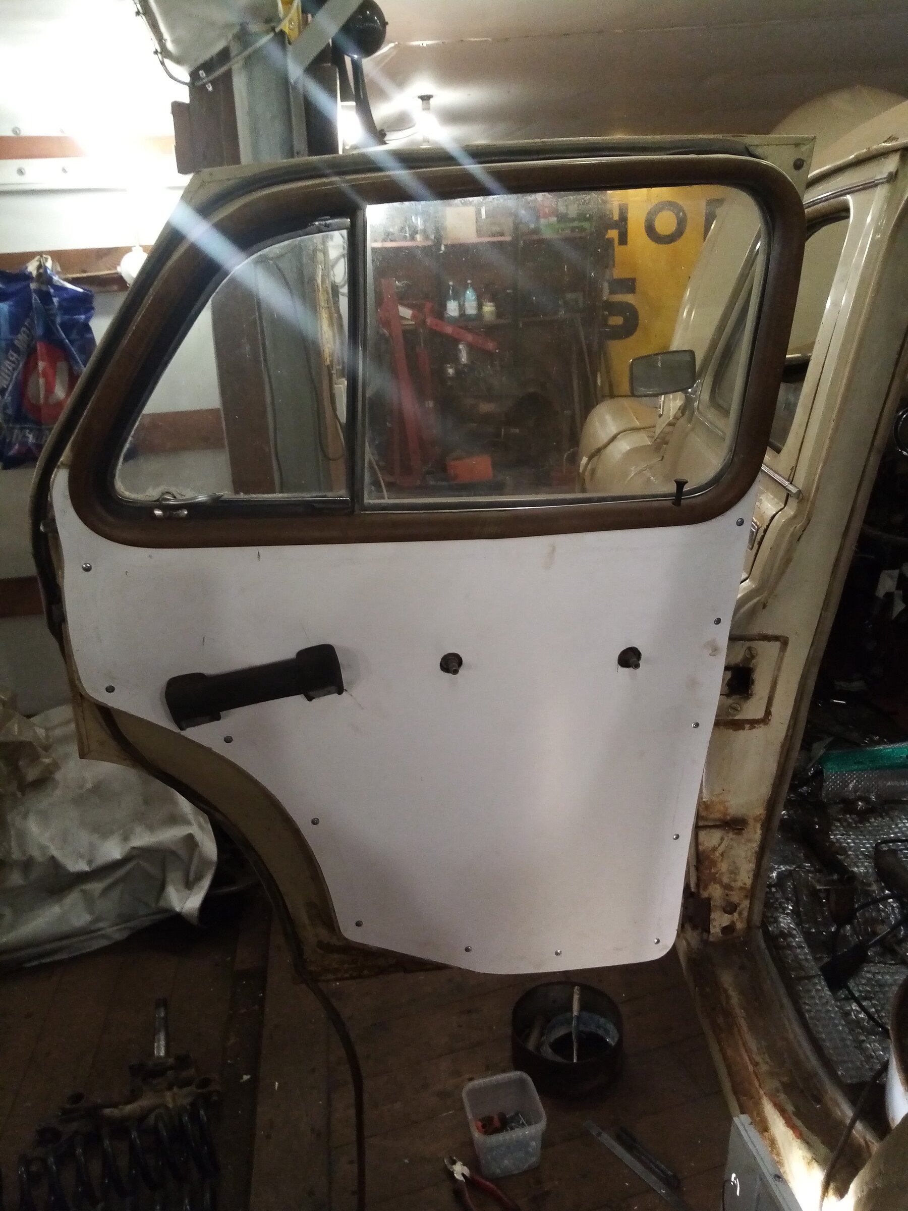

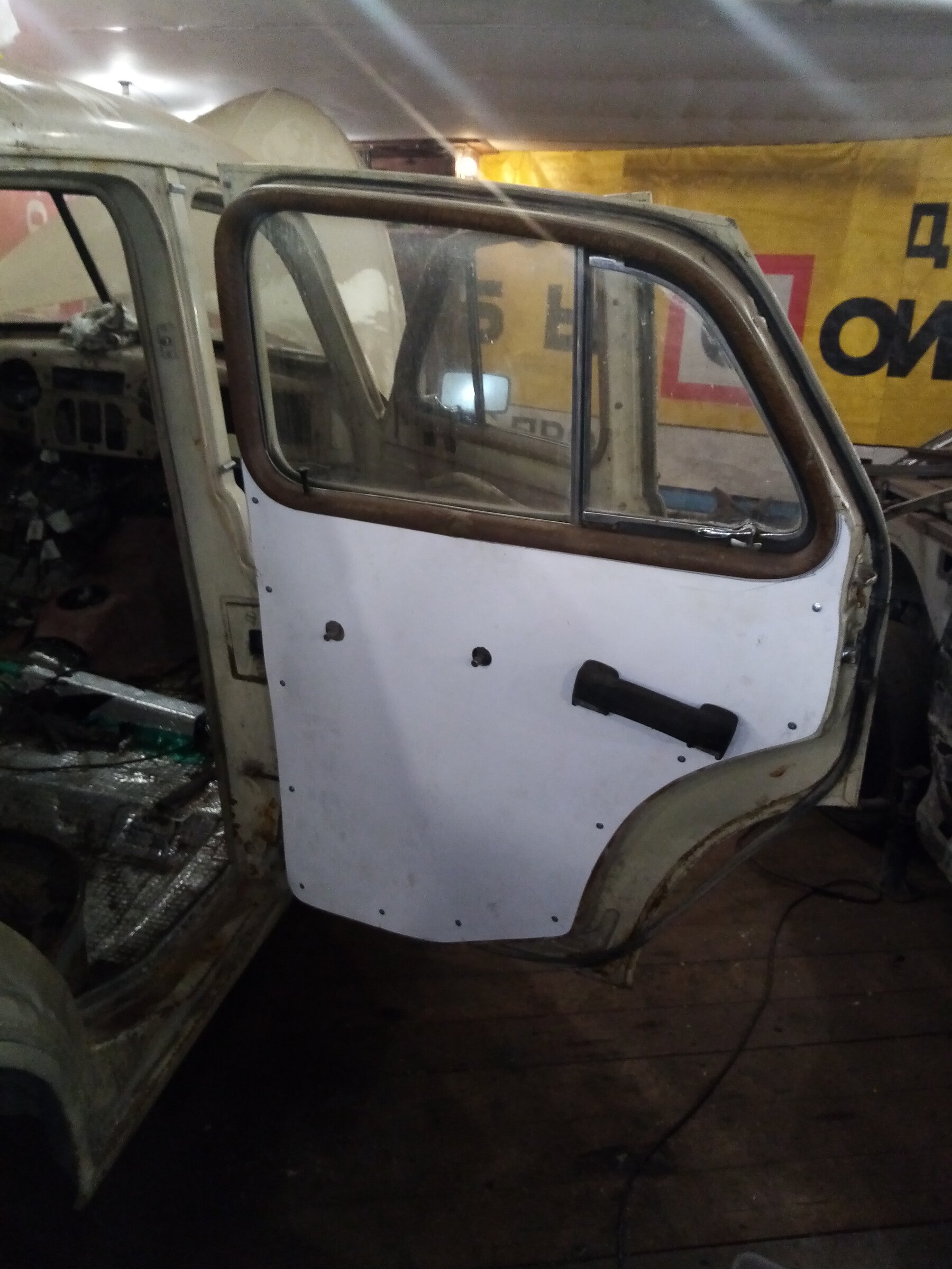

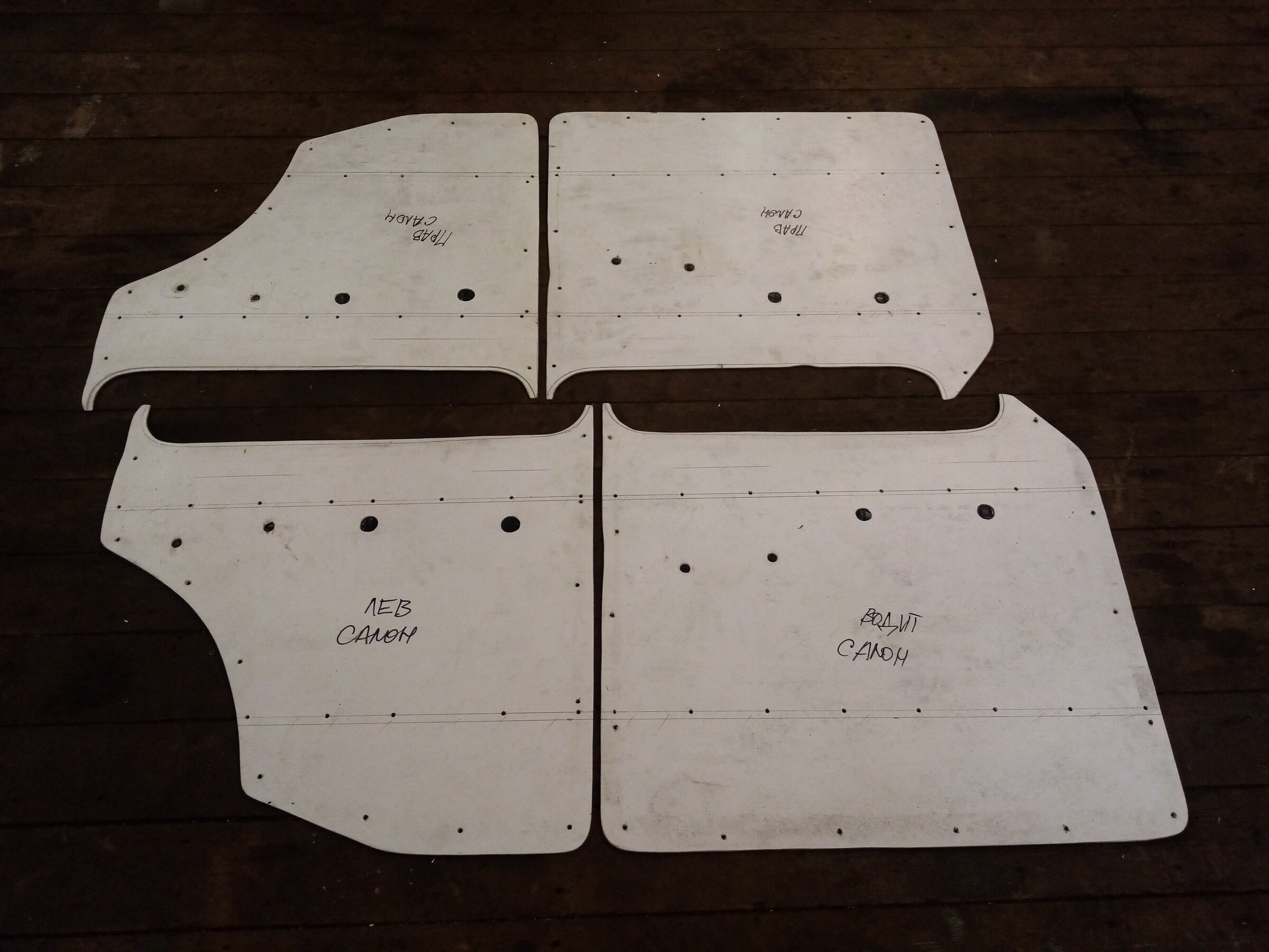

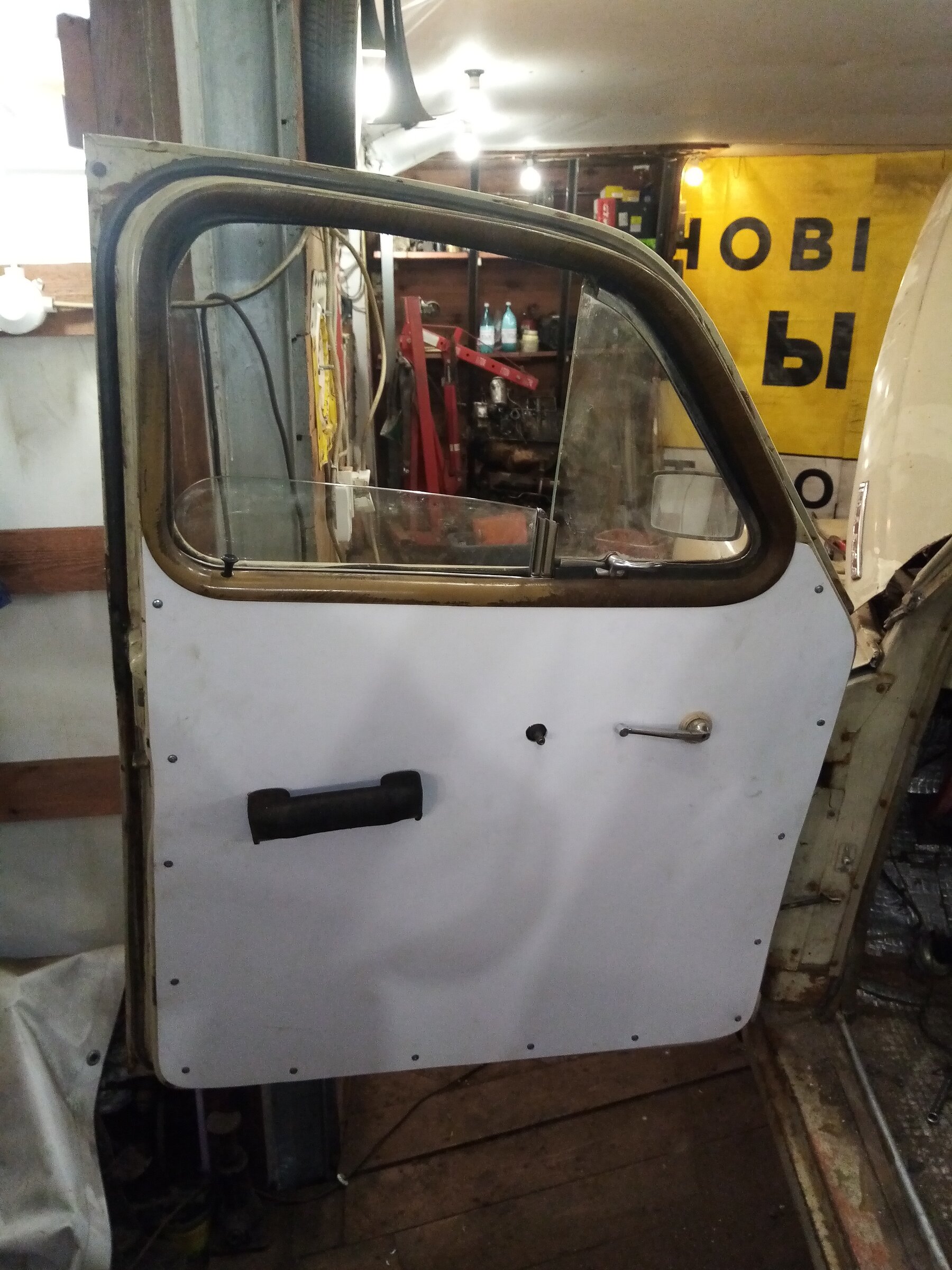

На выходных разобрал салон, так как там резать и варить тоннель. Ну и чтобы два раза не вставать, сделал новые карты дверей из пвх, так как старые с кирпичиком кривые ломаные и все такое).

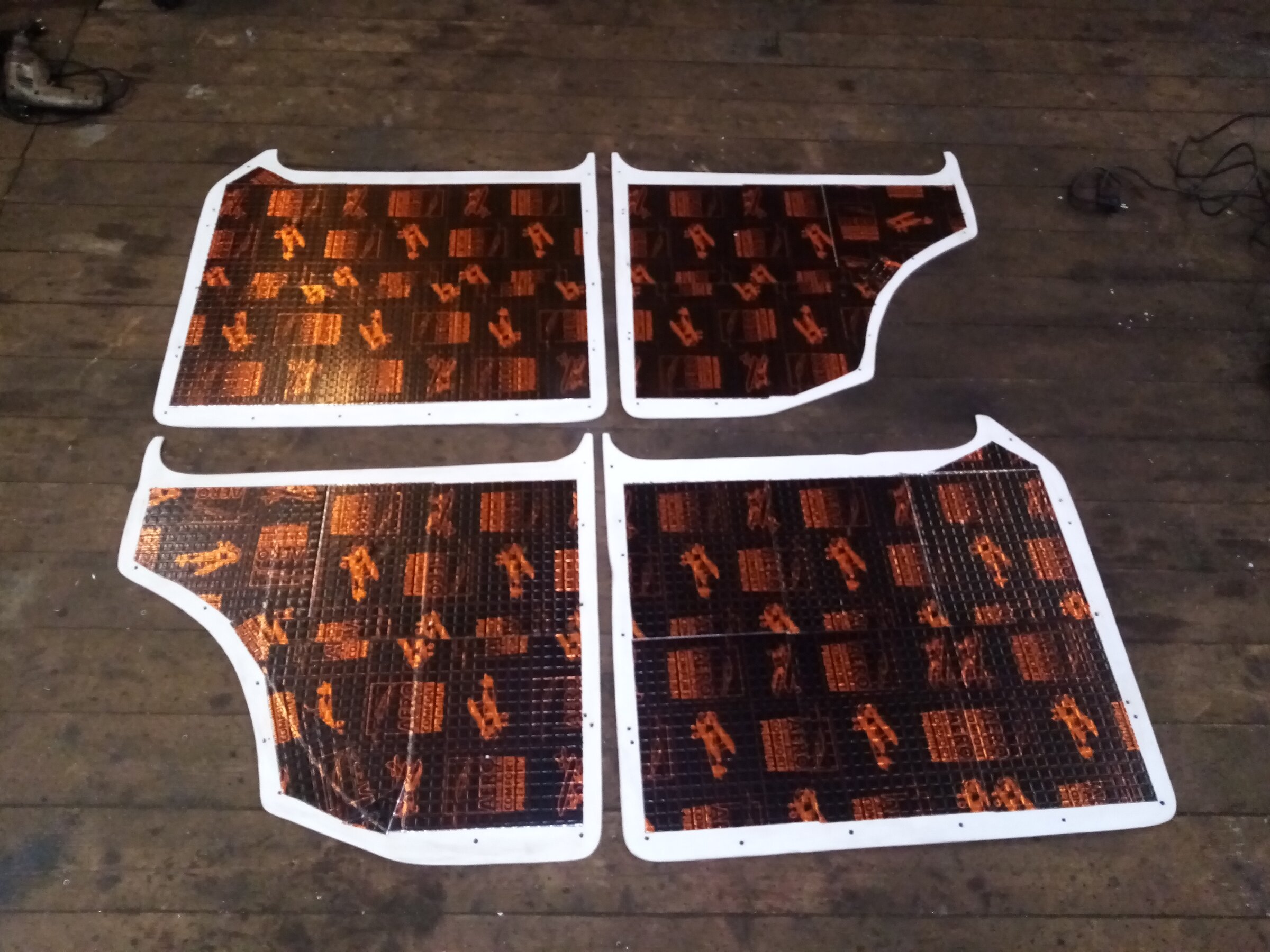

Виброизоляцию приклеил и расчертил, засверлил отверстия для крепежа молдингов.

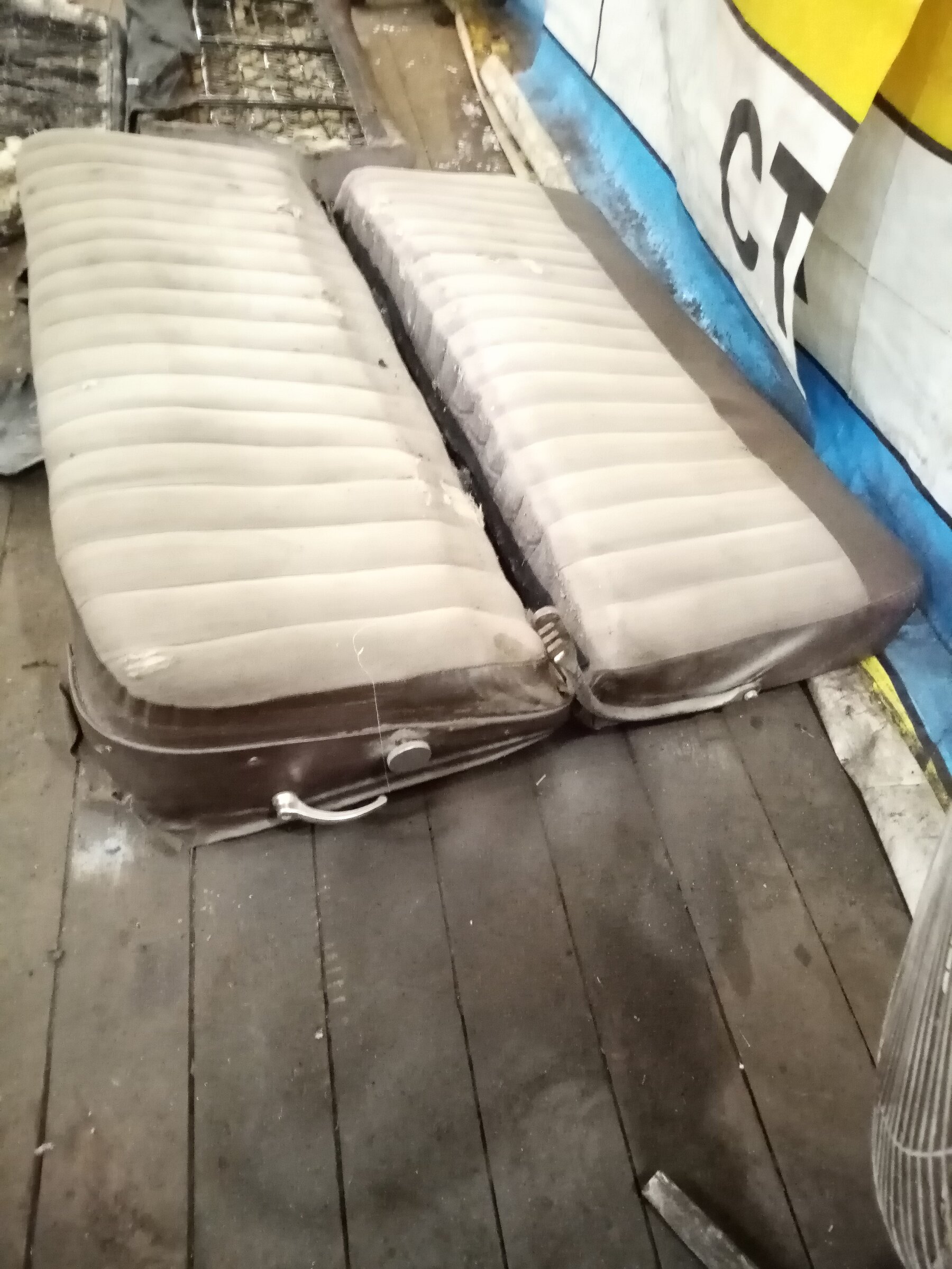

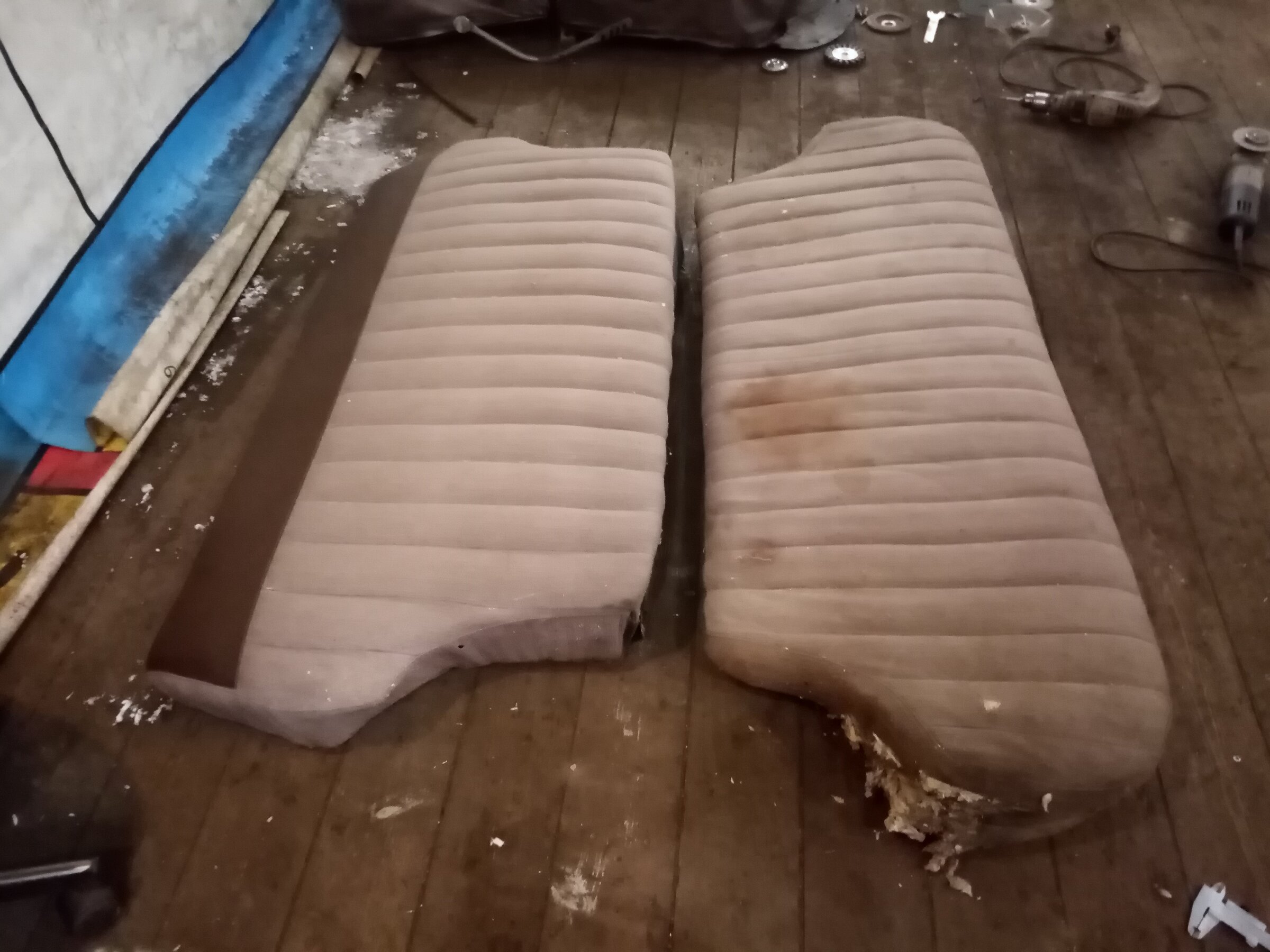

Узнал тут актуальные цены на перетяжку диванов и наверно попробую сам))). Не такой уж я криворукий).
1 888
1 782
Не засверлил, а просверлил. А ещё не нравится "диван" в машине.
Это так, побрюзжать, типа "...пятистА...", а не пятисот.
А не проще было приклеить шумку на дверь изнутри. Там кстати должен быть прессованный картон. Можно даже поверх его, если он в хорошем состоянии и хорошо держится
арг
18.08.2011
131
226
Приклеил на пластик, чтобы он не хлопал при закрытии двери и чтобы его армировать дополнительно. Пвх облегченный вспененый использовал. Он не такой прочный как пвх цельнолитой, но значительно легче
Картон обшивок в плохом состоянии, кривой и ломаный.
Я думаю, что имеется в виду картон, который приклеен к железу внутри двери. Такой же картон приклеен на крышу и внутреннюю часть крышки багажника (чемодана).
В оригинальной двери прессованный картон, либо его остатки. Очищать его - настоящее мучение. А этот пластик в качестве основы неплохо дребезжит, так что решение неплохое.
И цены, у нас, например, оправданы до рубля. Разберёте свой салон - поймёте ;) Спинка переднего сиденья точно "порадует".
Понятно, этот я отодрал изнутри двери и салона. Он отслоился и оторвался достаточно легко. Потом виброизоляцией проклею.

У того, что я использовал есть минус. Если согнуть на 90 градусов он ломается, а так вполне гибкий материал. Пишут, что можно согнуть с феном.

У меня дверные карты из двп и обклеены подложкой для ламината и затем дерматином. Ничего не шумит. А внутри двери уже шумка. Но это не указание к действию, мне так кажется лучше всего.
