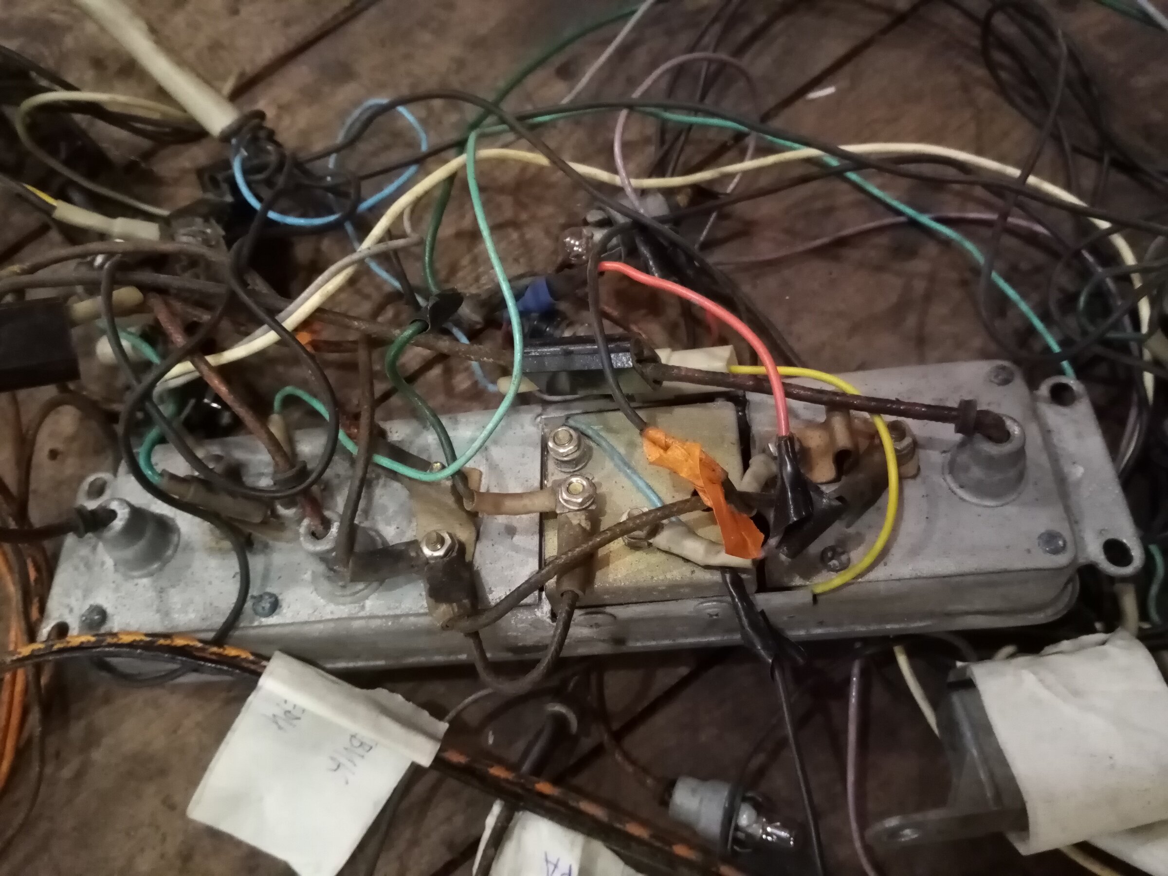

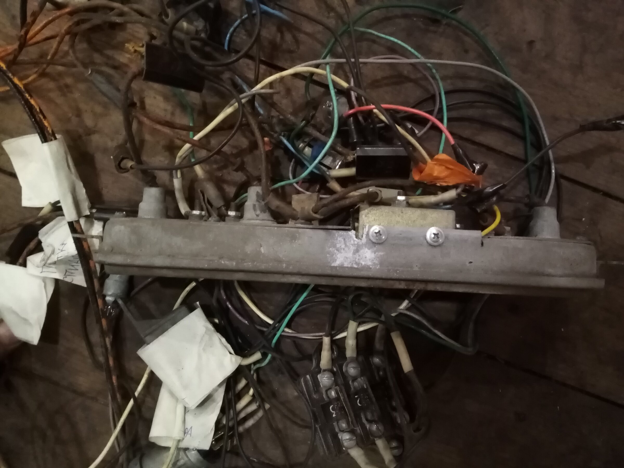

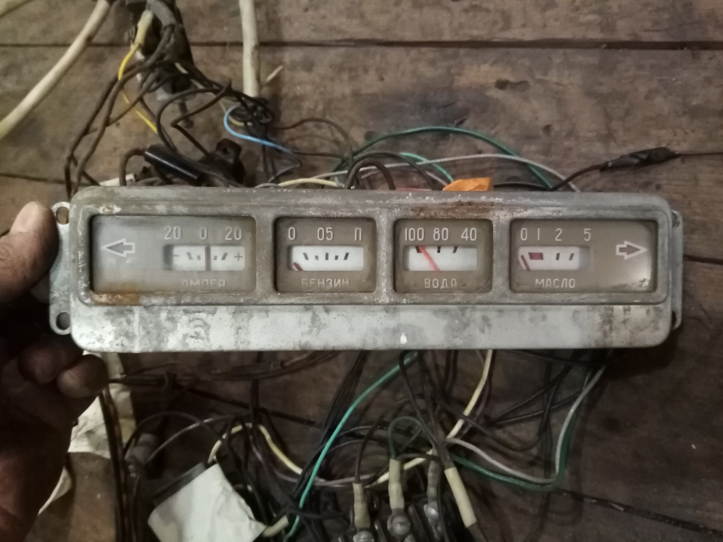

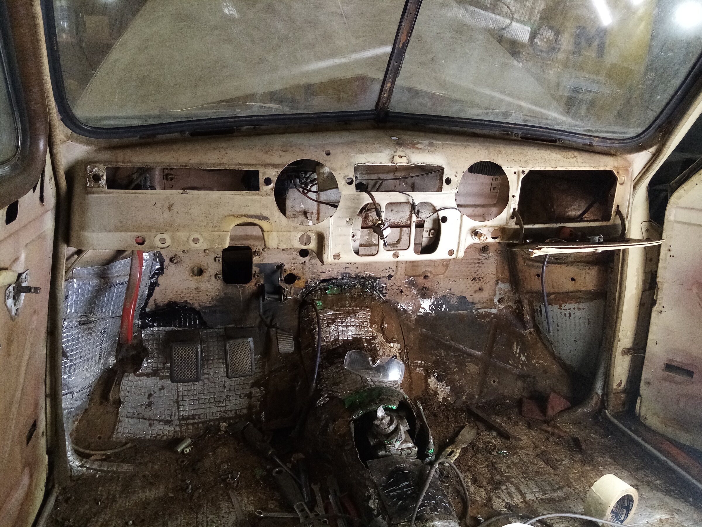

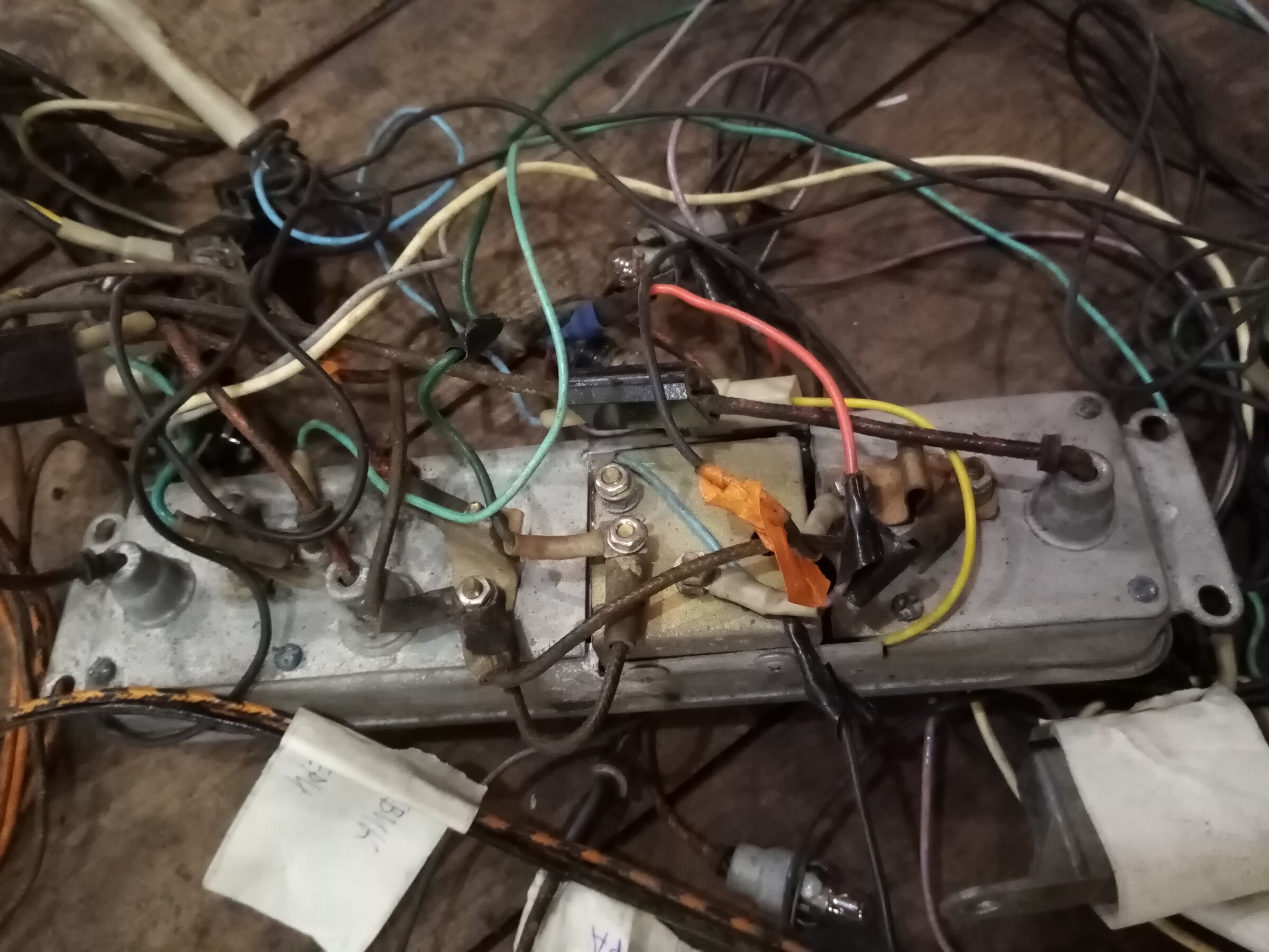

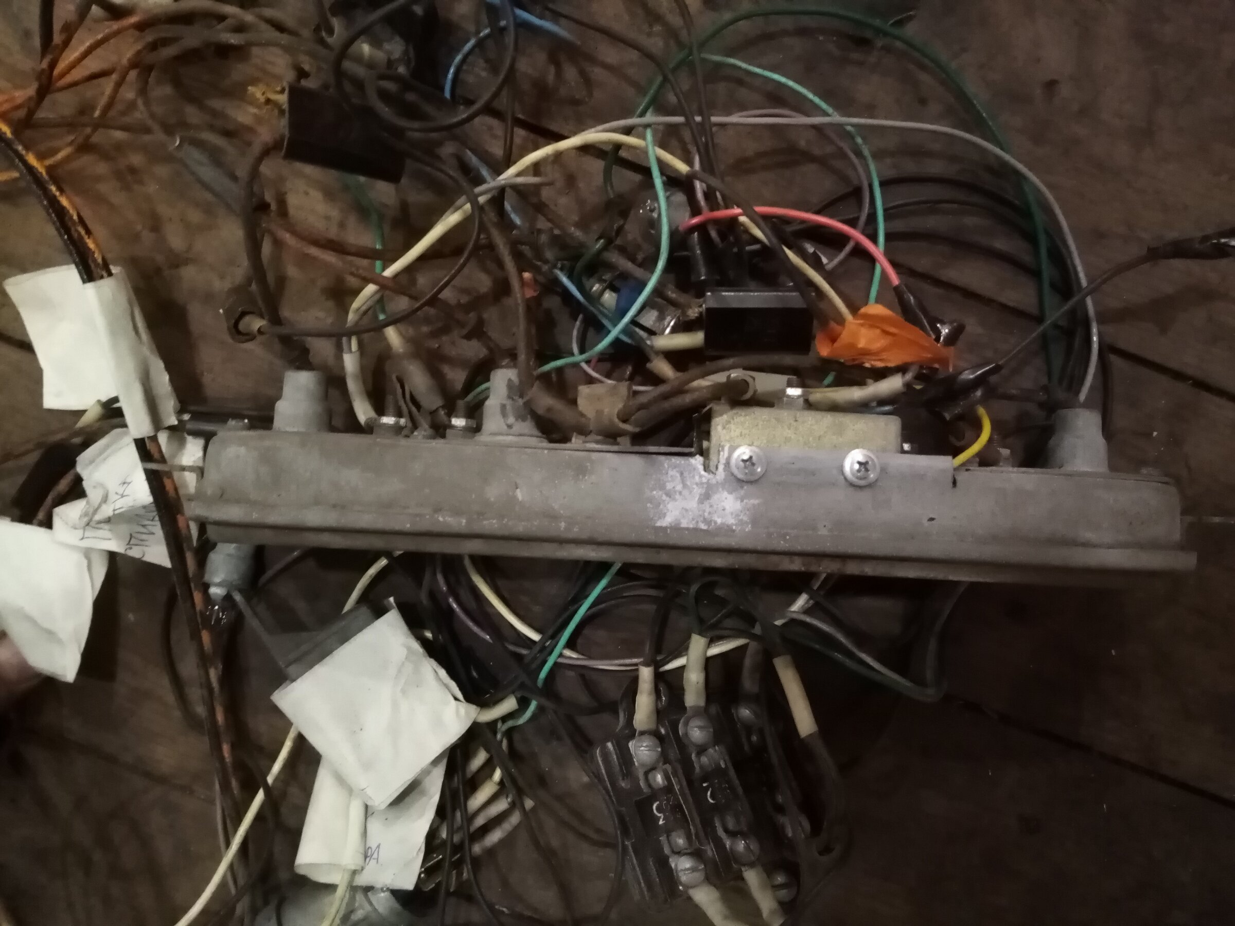

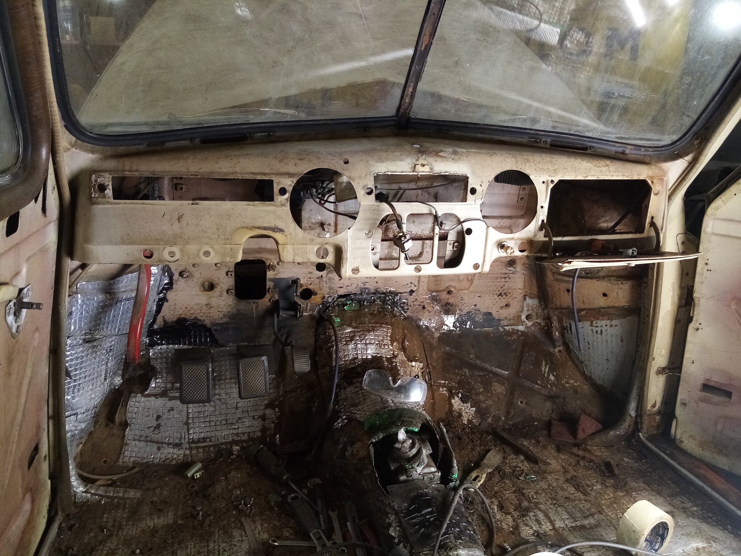

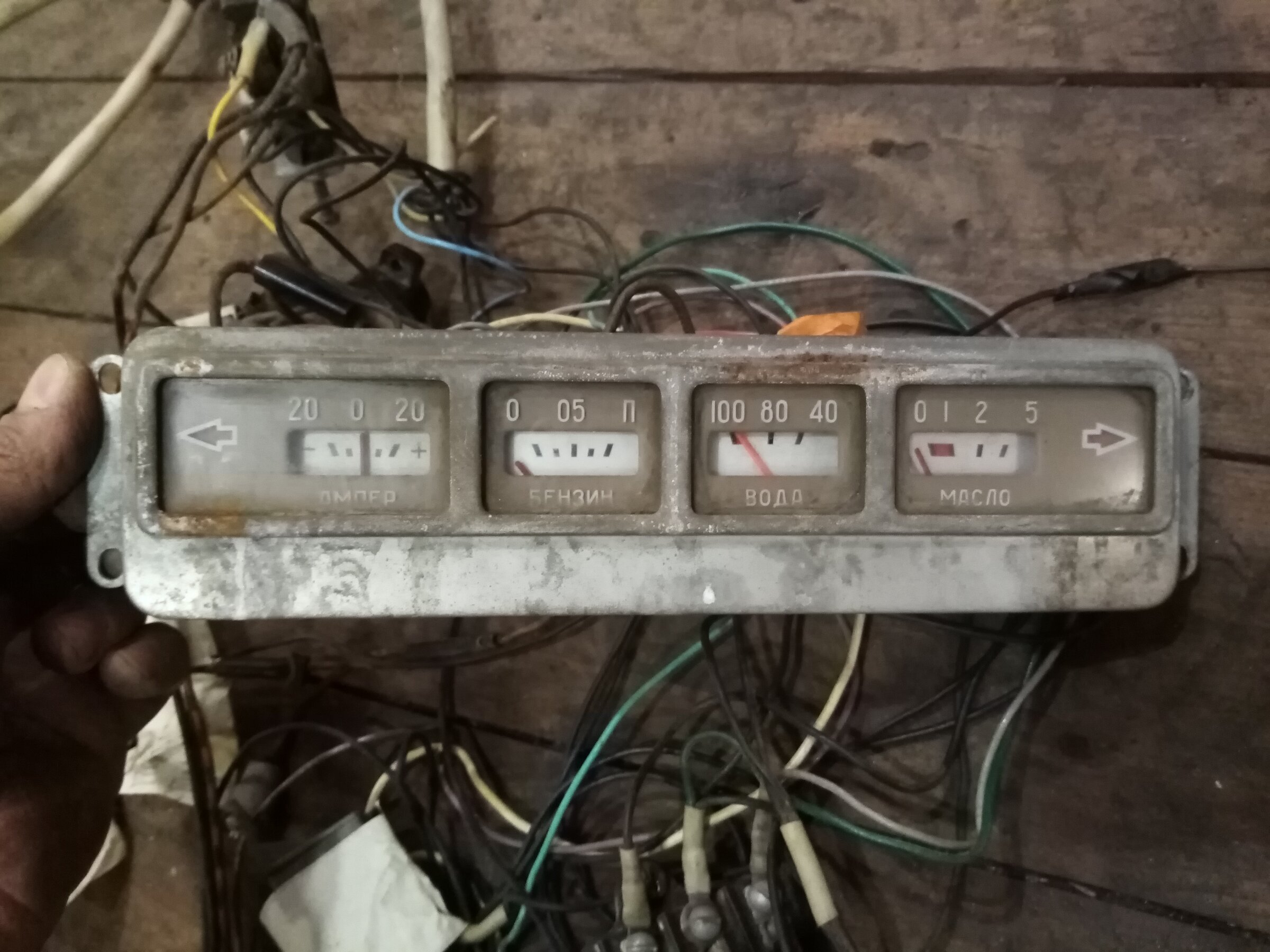

Разобрал торпедо, снял проводку и правильно сделал). На ней куча разных плюсов просто болталось в пространстве, даже не заизолированных(. Изоляция старой проводки в некоторых местах осыпалась, оголив провода и вообще в проводке полный хаос). Кроме того в приборы внедрен какойто датчик температуры неизвестный вместо родного. Посему вопрос назрел, я приборы родные вроде нашел, какой датчик температуры установить на мотор г24, чтобы родные приборы с ним работали?

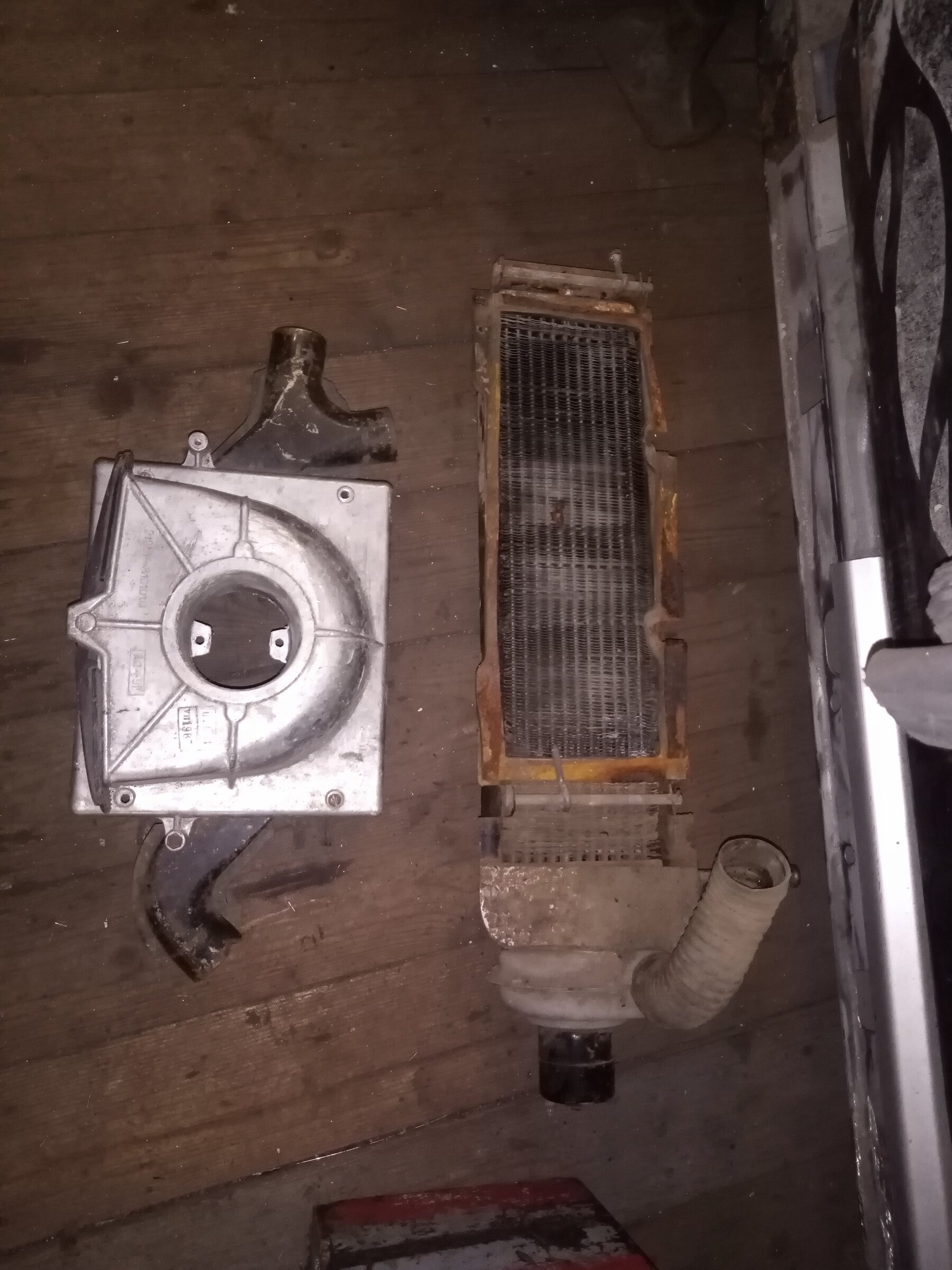

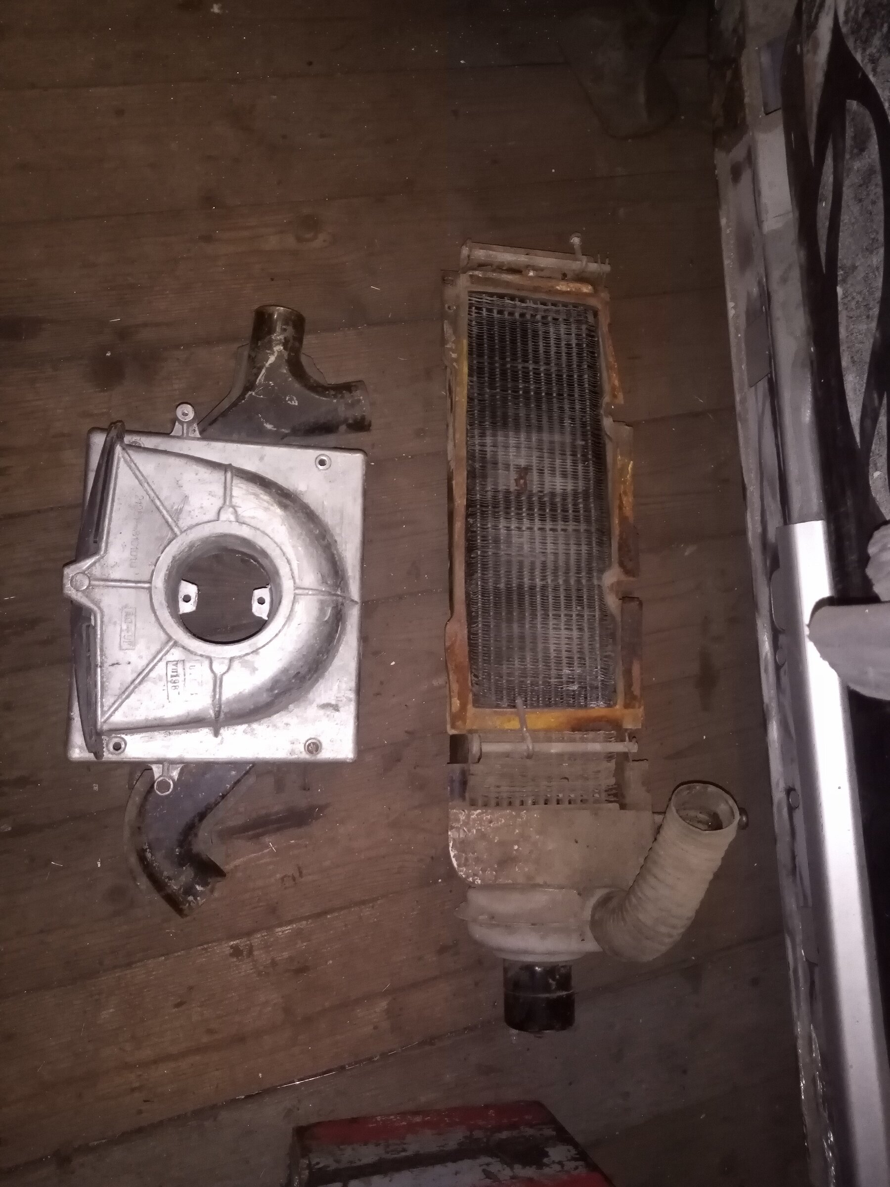

Еще печку расковырял, там прогнило все конечно. Думаю приколхозить комбо из корпуса печки от старого москвича и вазовского моторчика с радиатором.)
И еще вопрос по спидометру назрел. Я когда на ней ехал, спидометр показывал в два раза больше, чем навигатор на телефоне. Как это решается с г24 коробкой?.
Помню, что когда ездил на победе с г24 в конце 90х такой проблемы не было. И со спидометром все было нормально и с приборами родными вроде тоже.
Реакции: Pika
gazovod
01.06.2024
1 033
3 033
Тульская обл
Датчик на мотор надо либо ТМ2 либо ТМ3 (ТМ101 аналог ТМ3), смотря какая приборка, до 100* температуры или до 110.
П.С. Поглядел фото и не знаю что сказать, пойдет ли туда ТМ3?
10 110
34 986
Реакции: Холоднов и арг

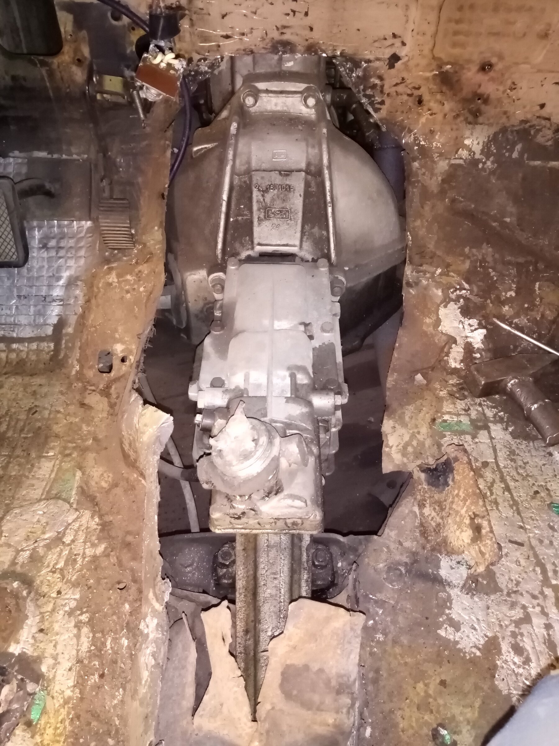

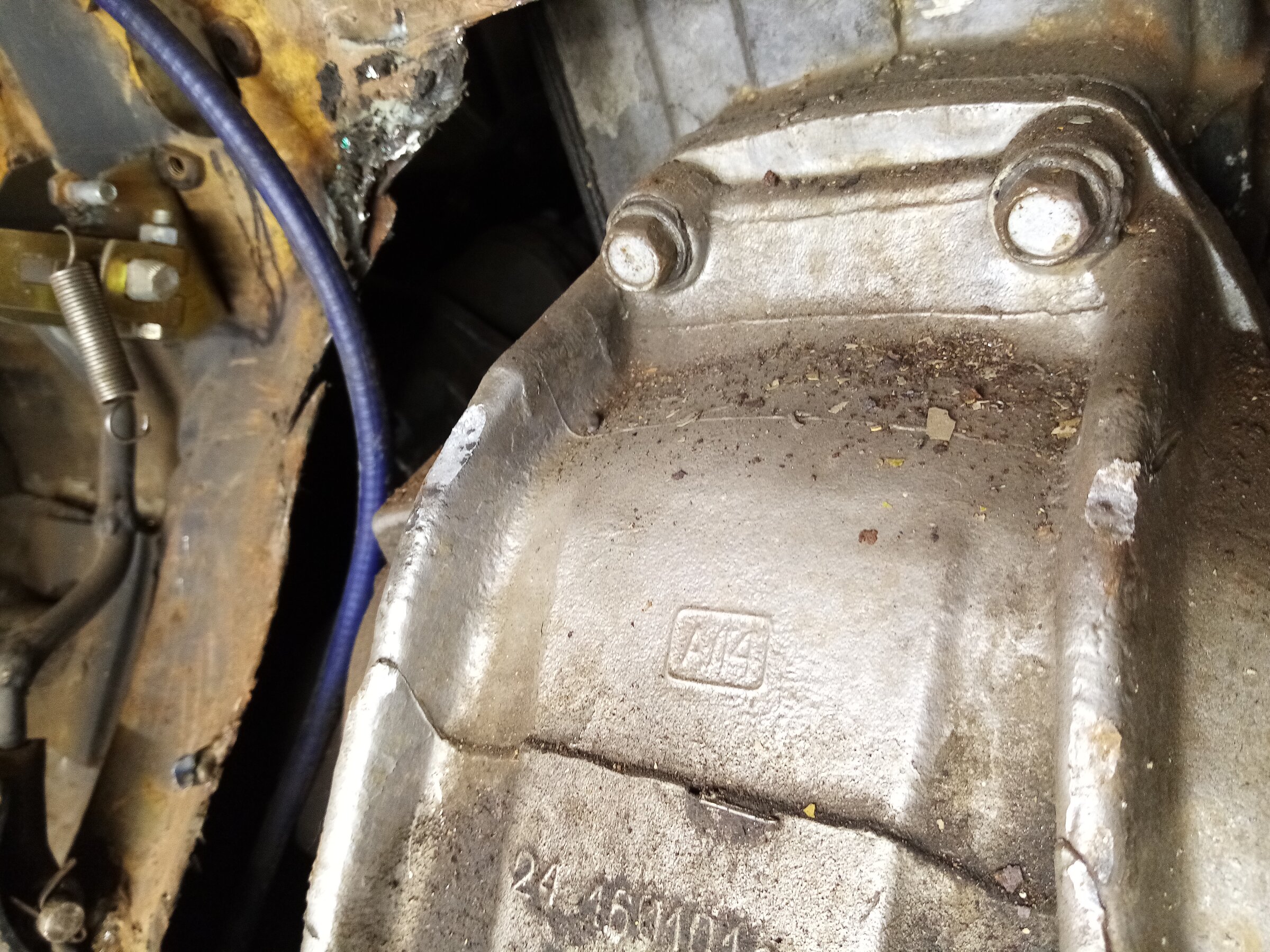

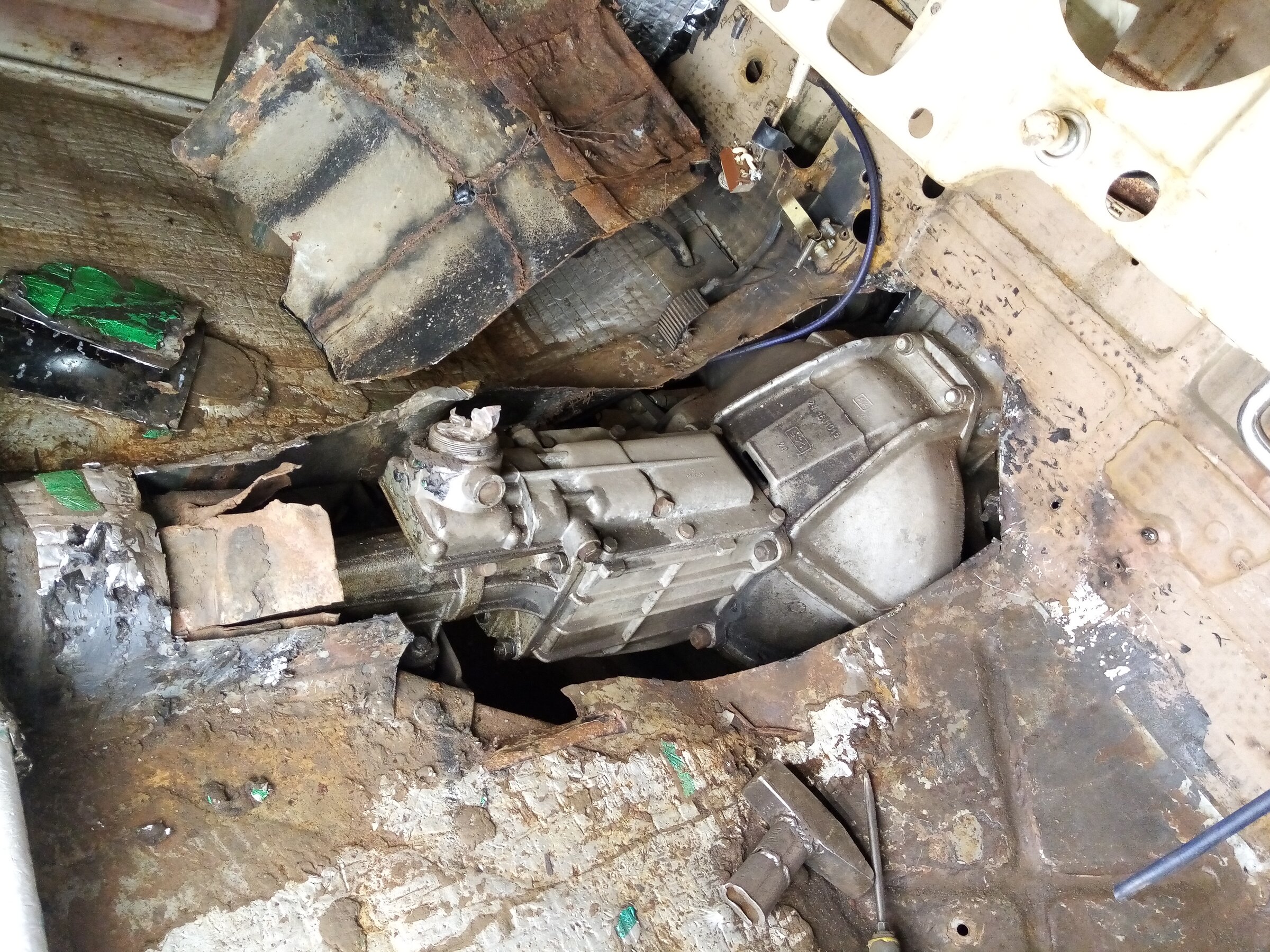

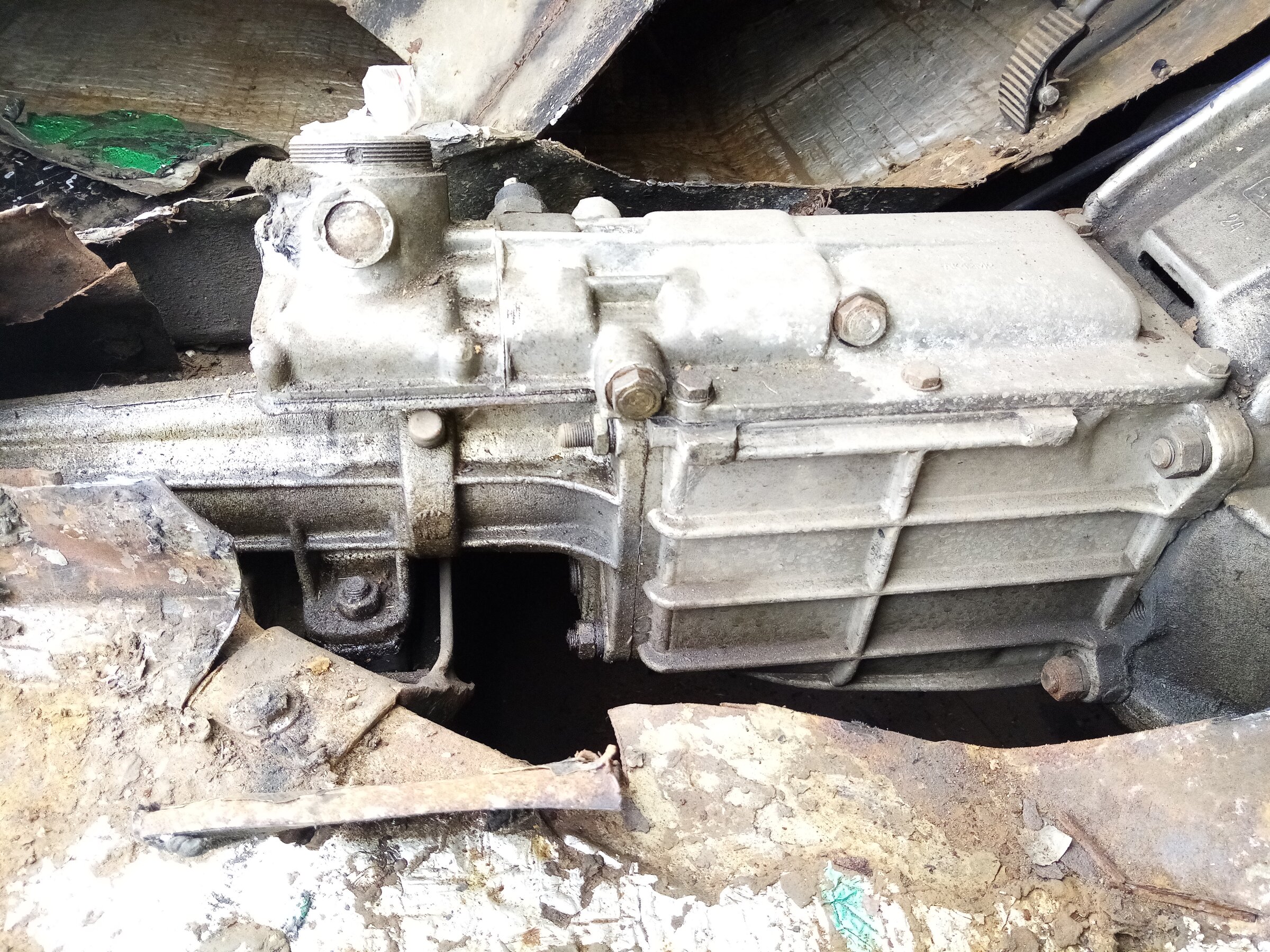

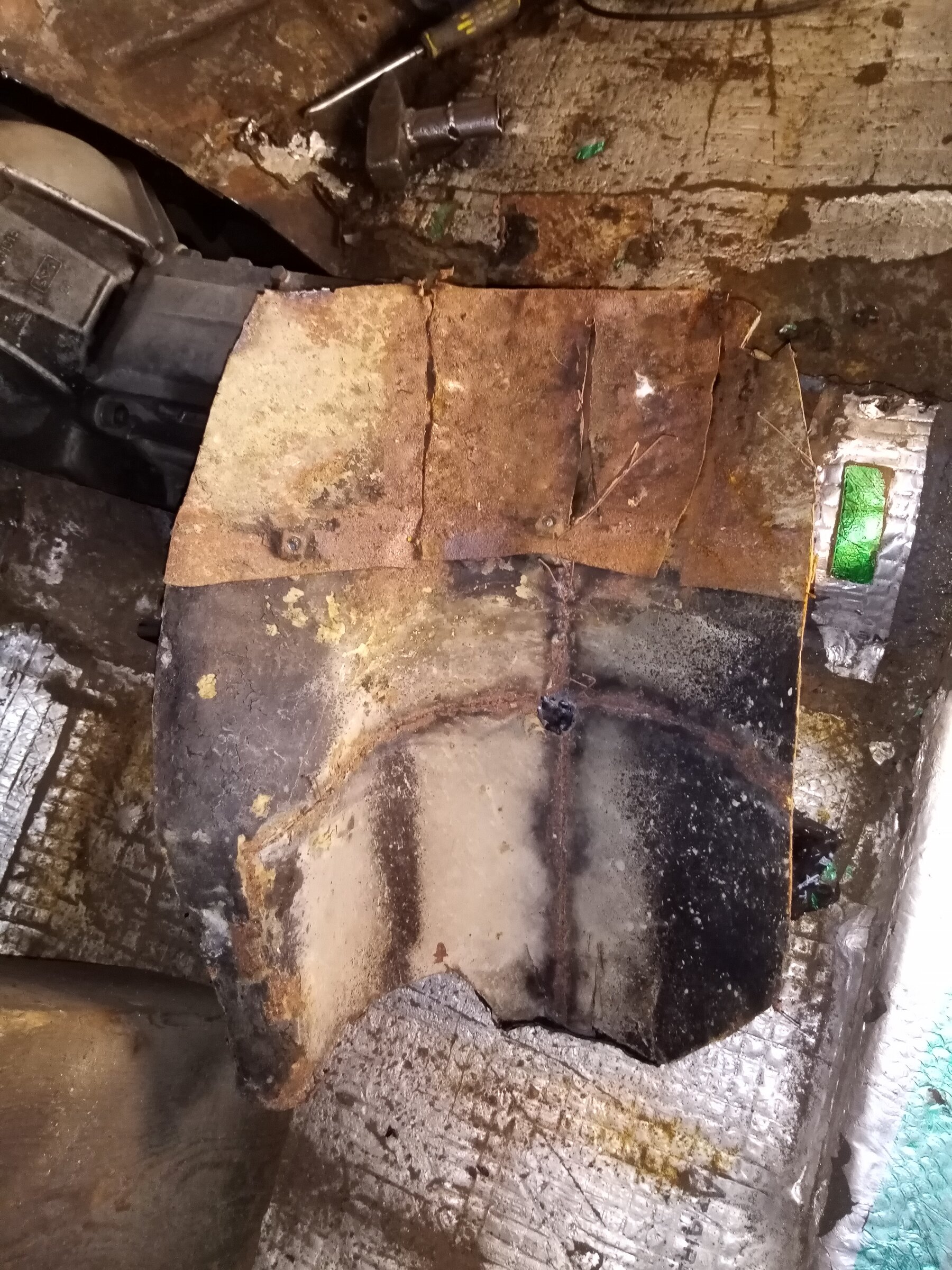

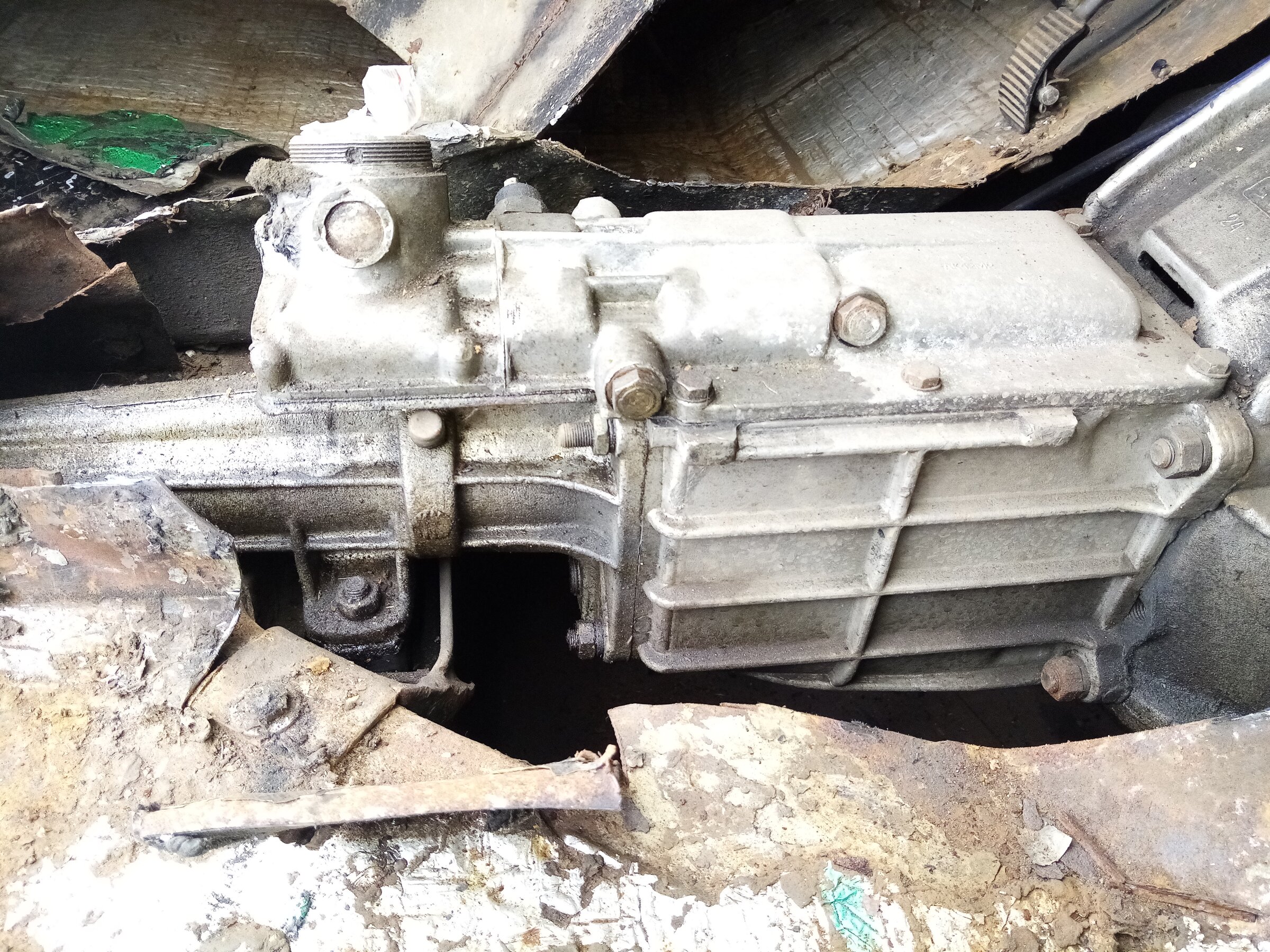

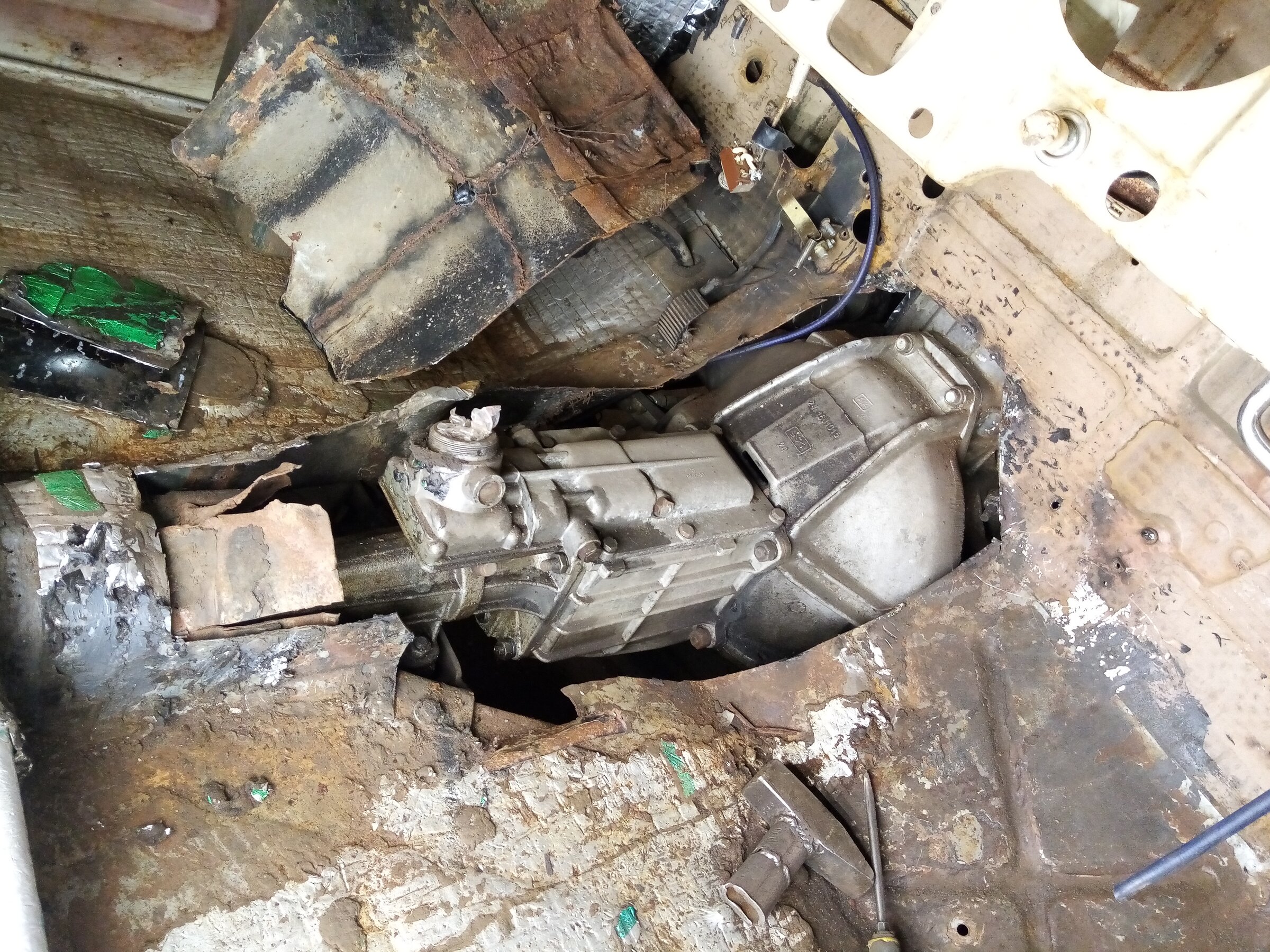

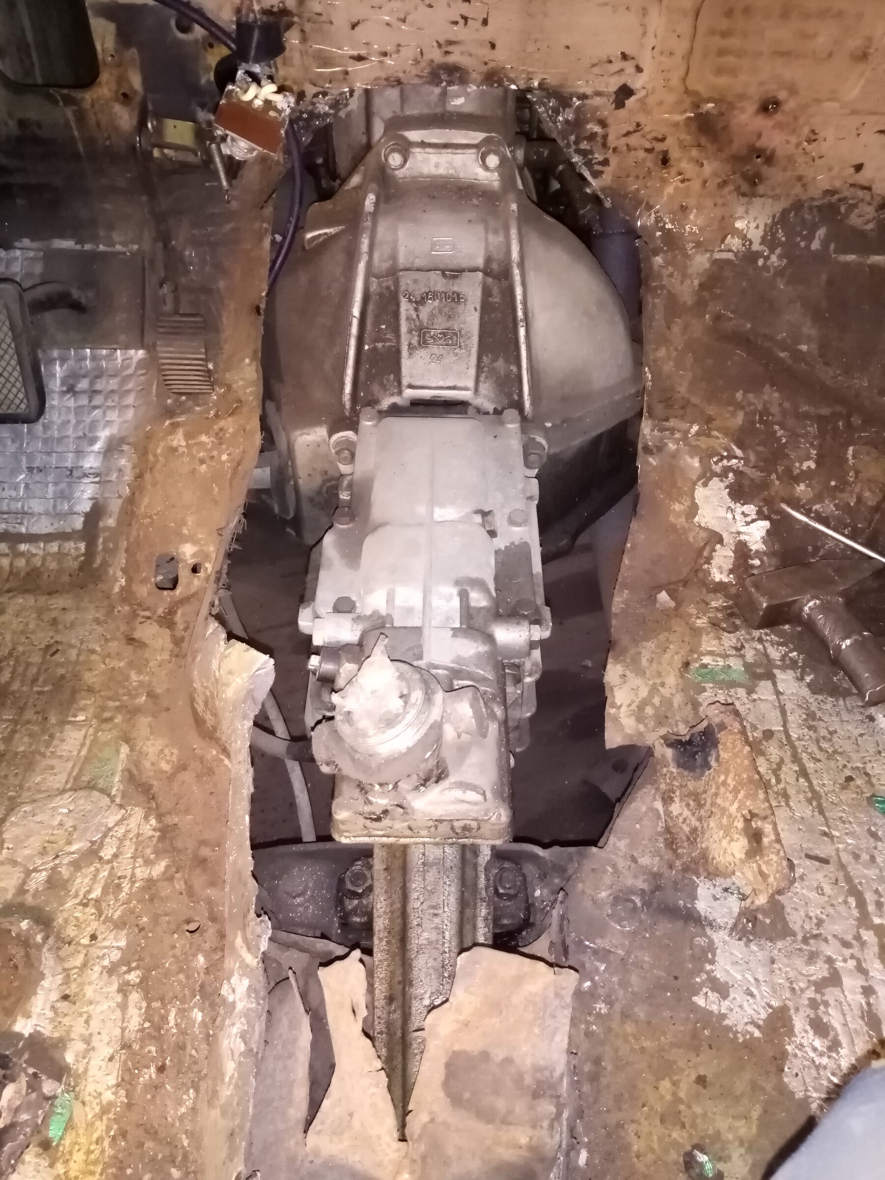

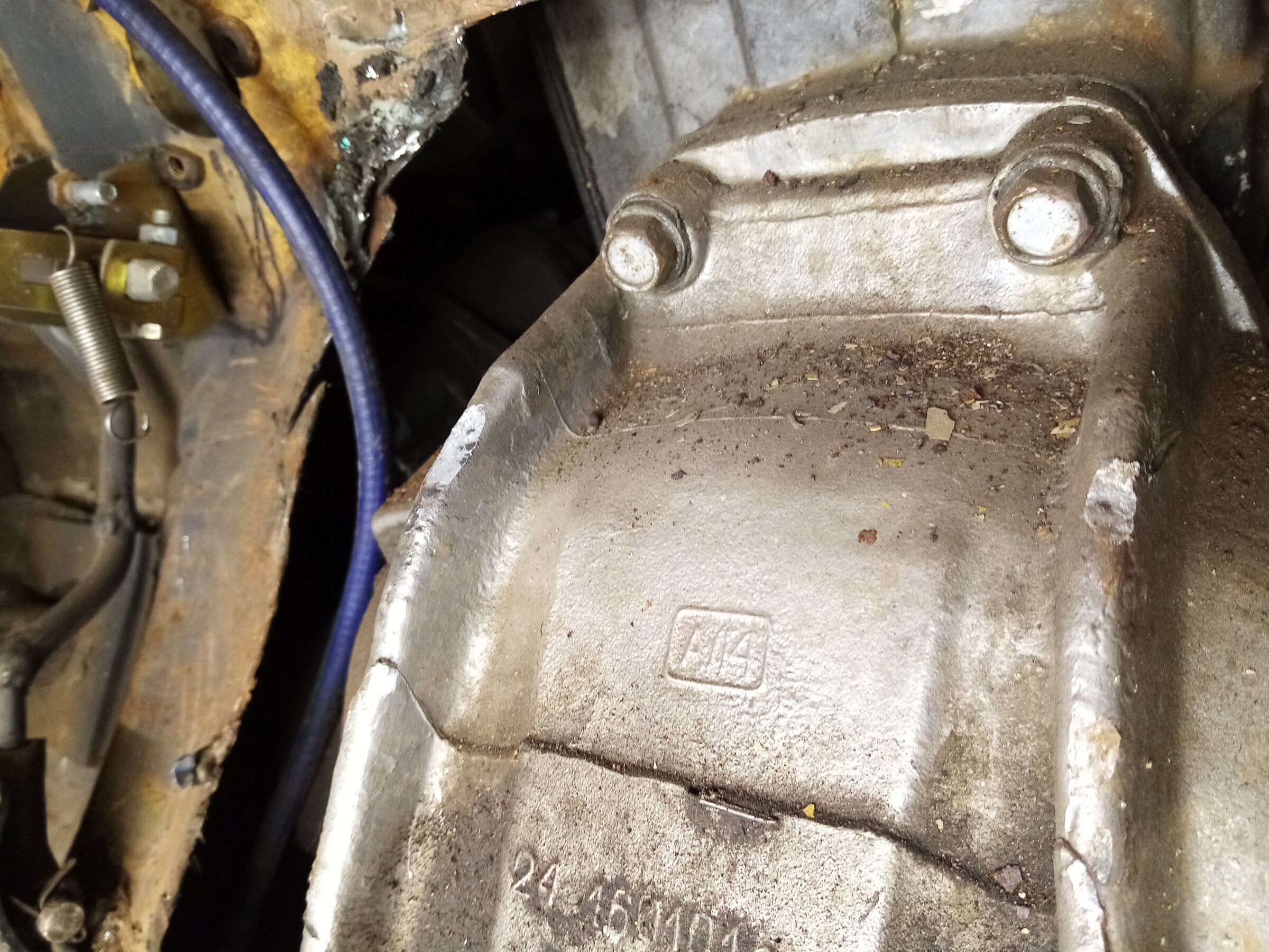

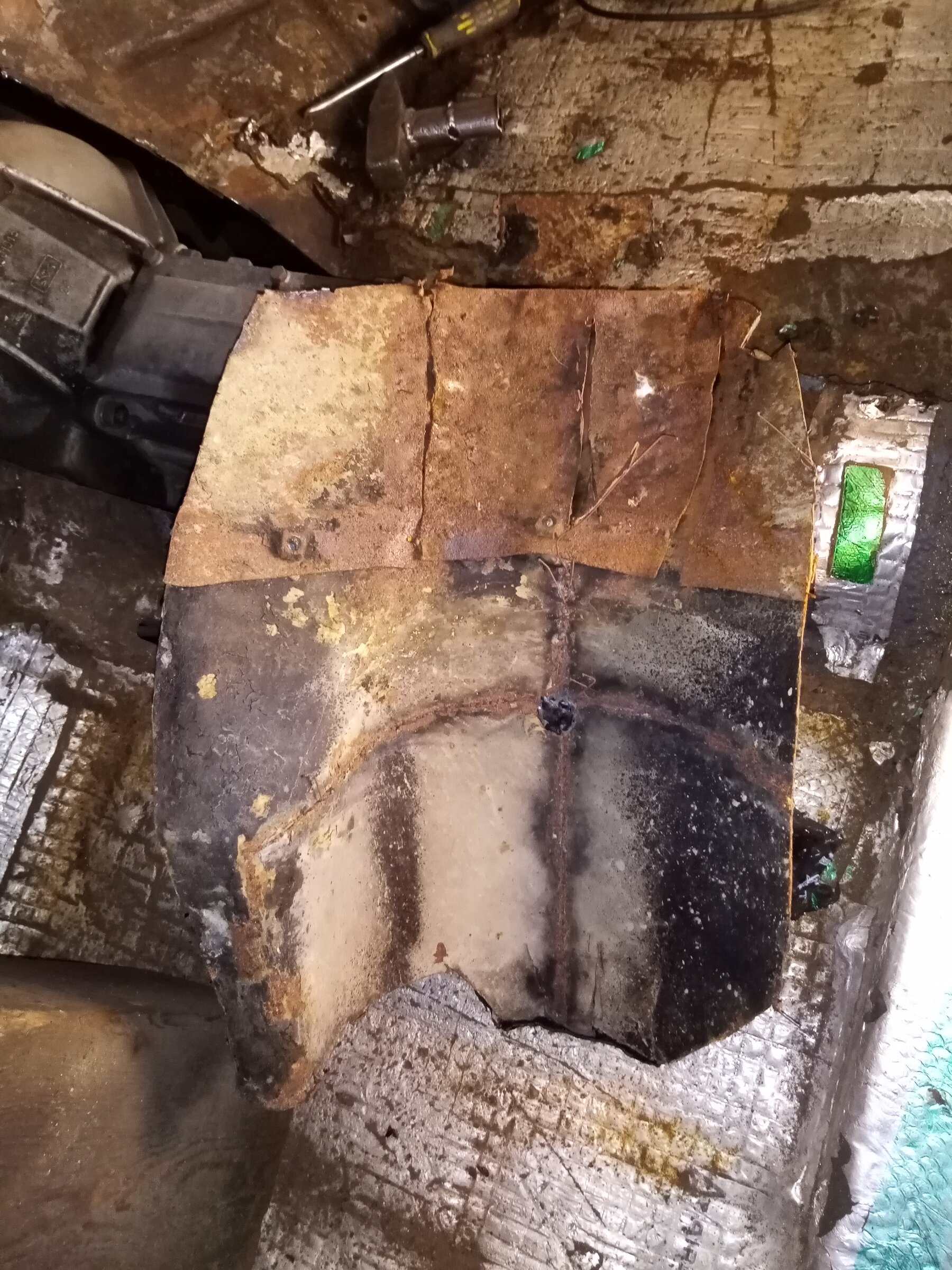

Вскрыл тоннель коробки. Траверса в целом норально заколхожена, сниму ее окультурить сфокаю. Стучал тоннель по ребрам колокола, видны следы. При замене подушек, коробка и мотор поднимутся еще выше так, что тоннель кпп колхозить новый однозначно.
Подумал про 5ступ кпп, но слишком много проблем с опорой возникает. Она попадает как раз на крест подрамника.
Тоннель буду делать сьемный, чтобы коробку можно было снять без двигателя.)
16 461
11 392
Мотор нужно сдвинуть вперёд и все встанет нормально, даже траверсу можно штатную опереть на колокол.

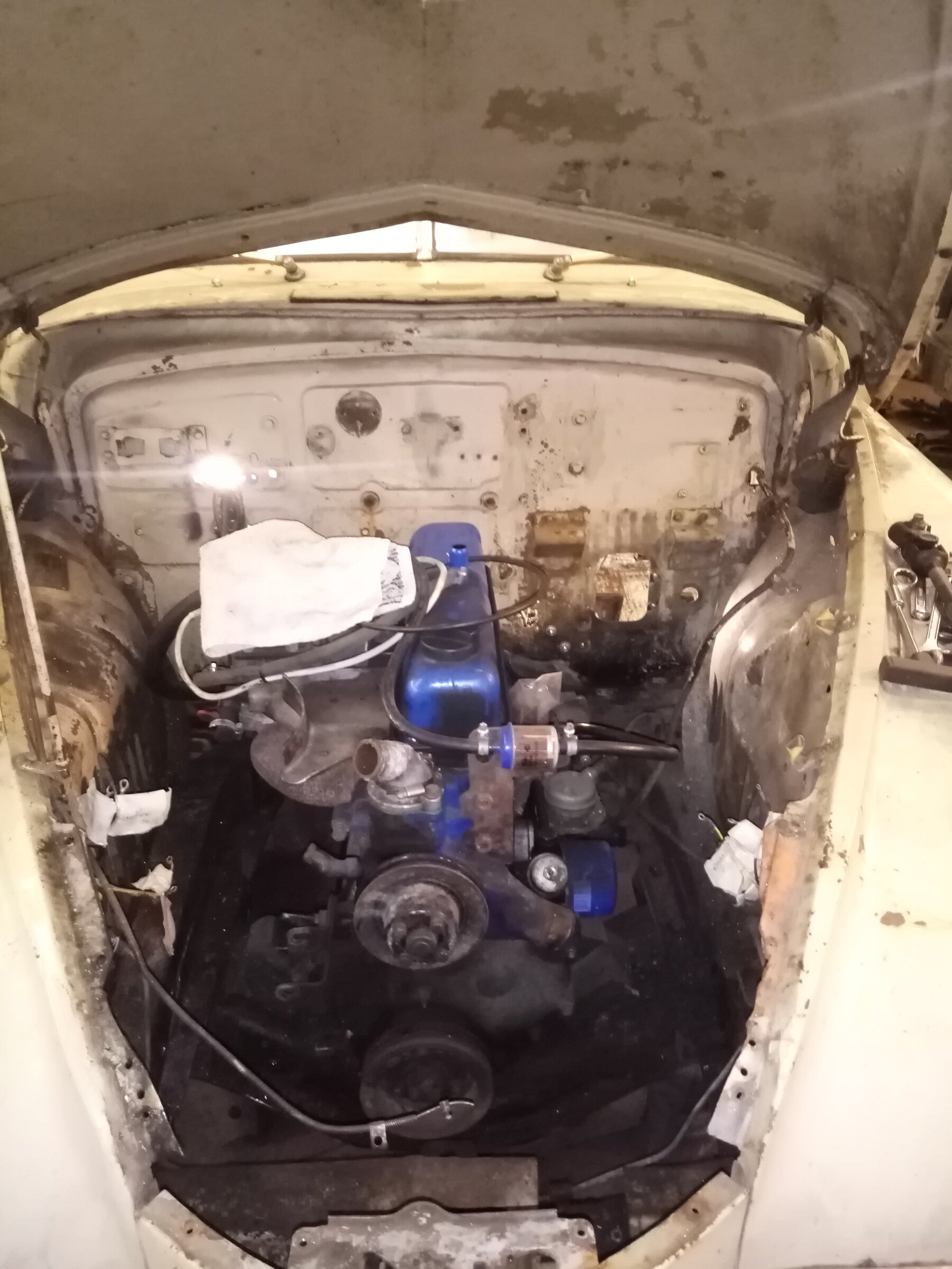

Даже АКПП aw(70)71 встанет , если двигатель немного вперёд сдвинуть к радиатору.
Я просто хочу малой кровью поставить машину на нормальный ход. Пока ограничусь четырехступкой скорее всего. Опять же кардан не надо переделывать, да и поддон у меня не резаный, вероятно его можно просто вниз снять, например прокладку заменить и тд.
3 226
6 379
Но при этом видимо "черепу" штатному Победовскому хана (выпил и т.д.), радиатор и так впритирку, я уж про жалюзи молчу...они исчезнут как класс?, или место всё таки- ки для них будет?
