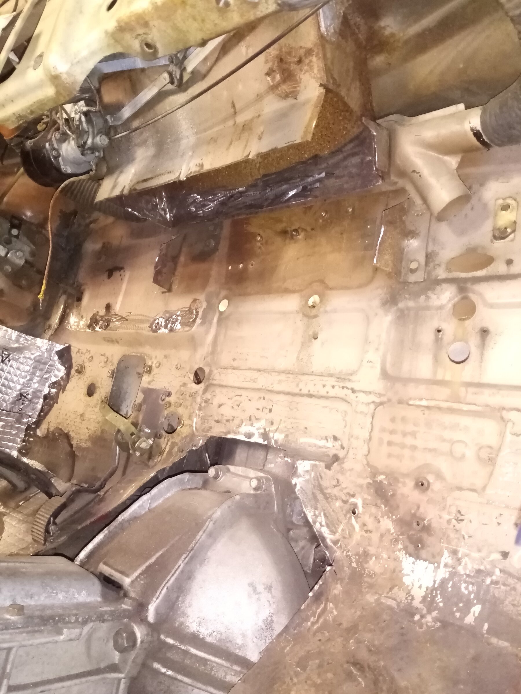

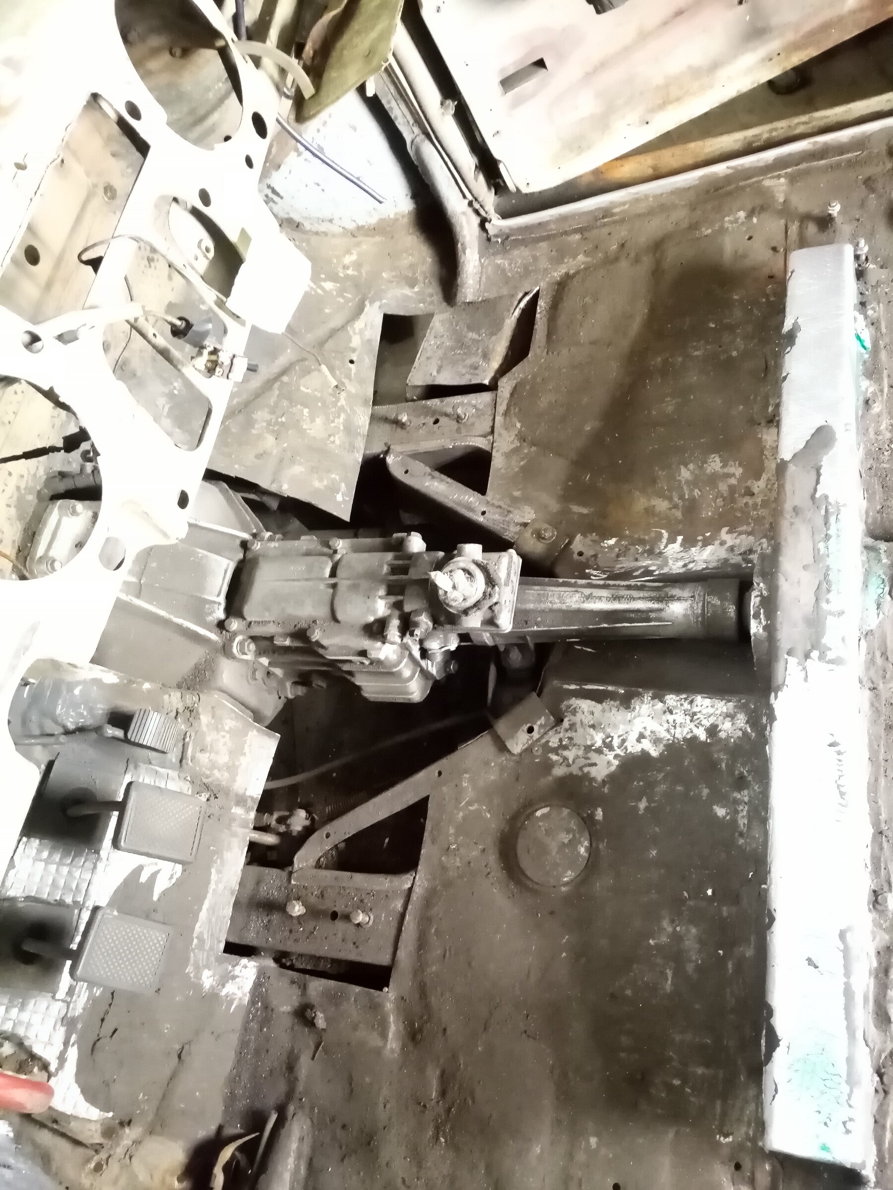

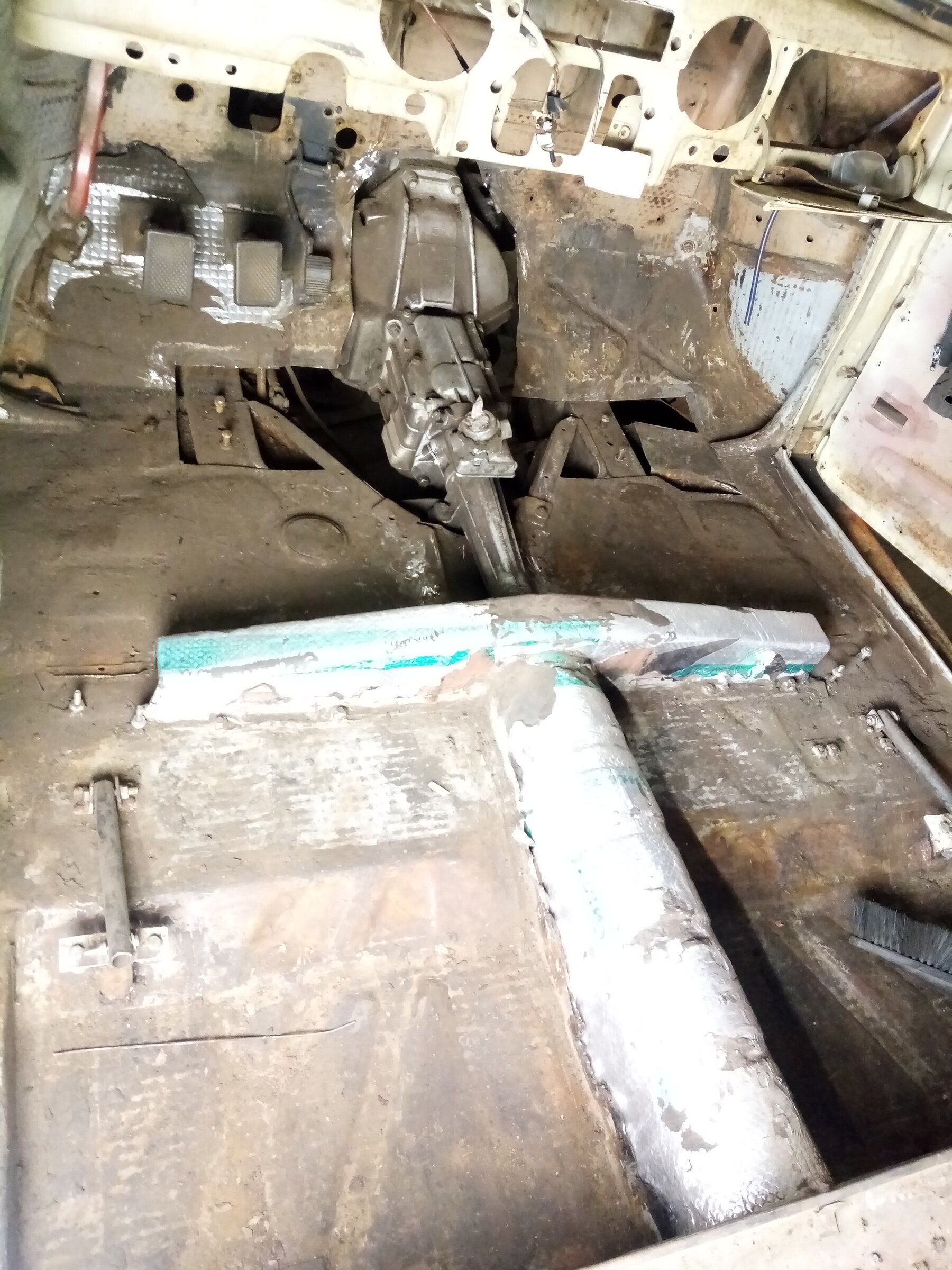

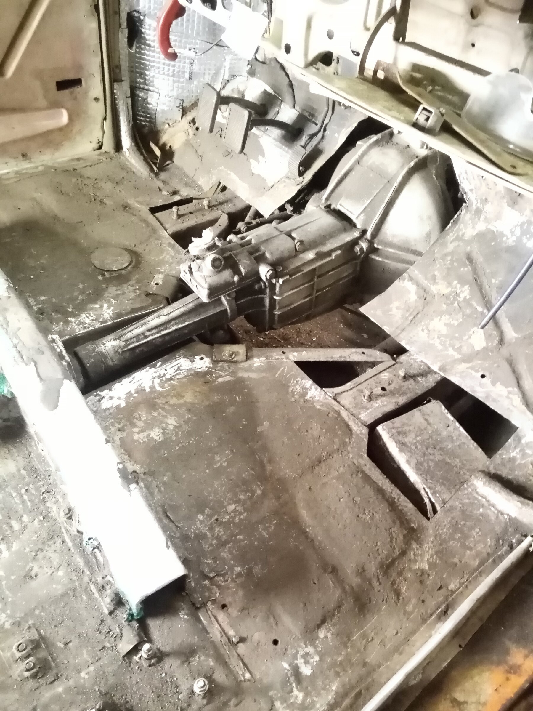

Убрал изуродованный тоннель коробки до пола. Там сплошняком было приварено коегде). Посмотрев на тоннель без шумки, решил снять виброизоляцию с пола, малоли что там закрыли. В итоге оказалось все в целом нормально, задние полики хорошие, передние в районе крепления лонжерона подгнили, там не критично, заварю.

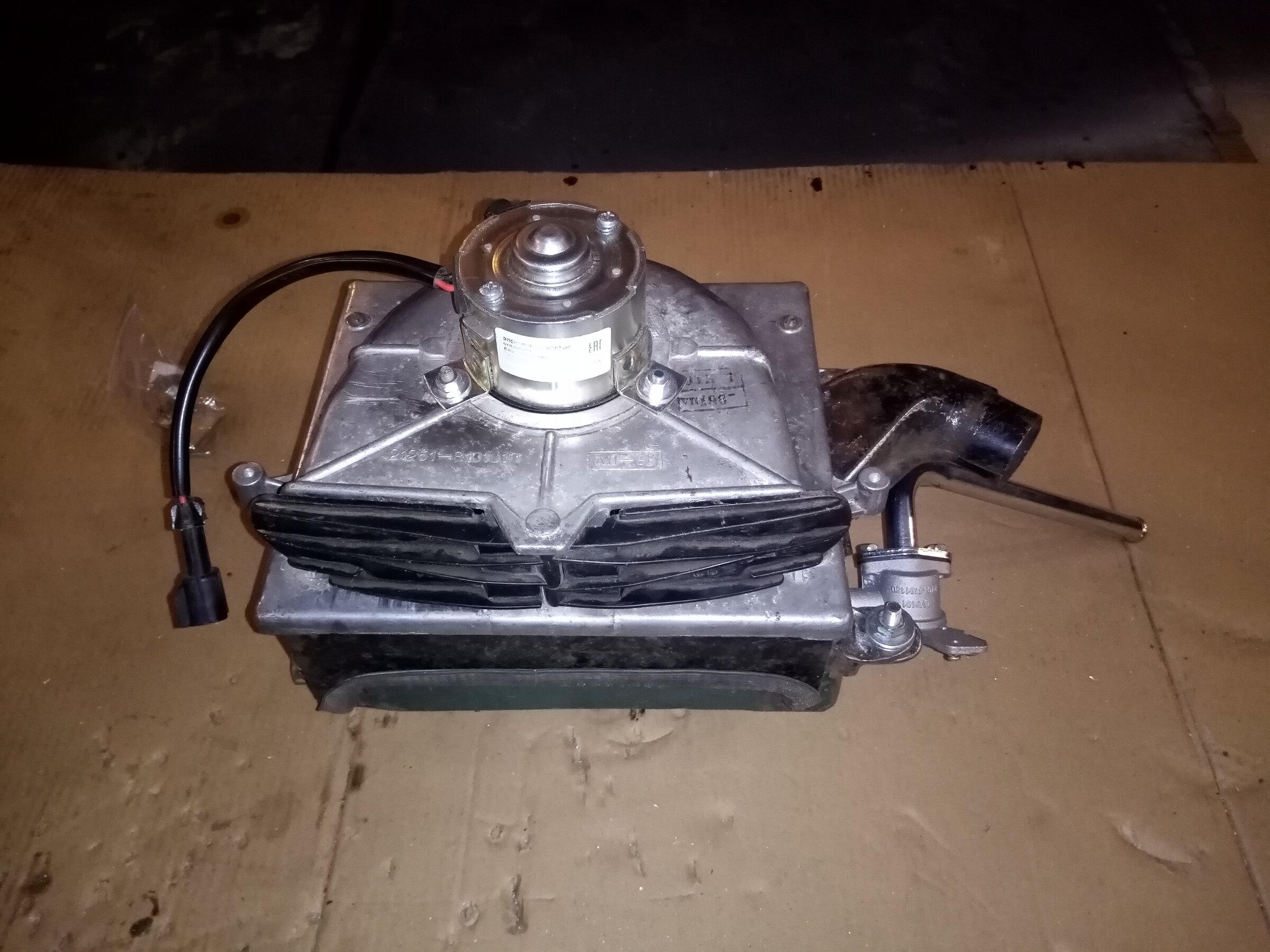

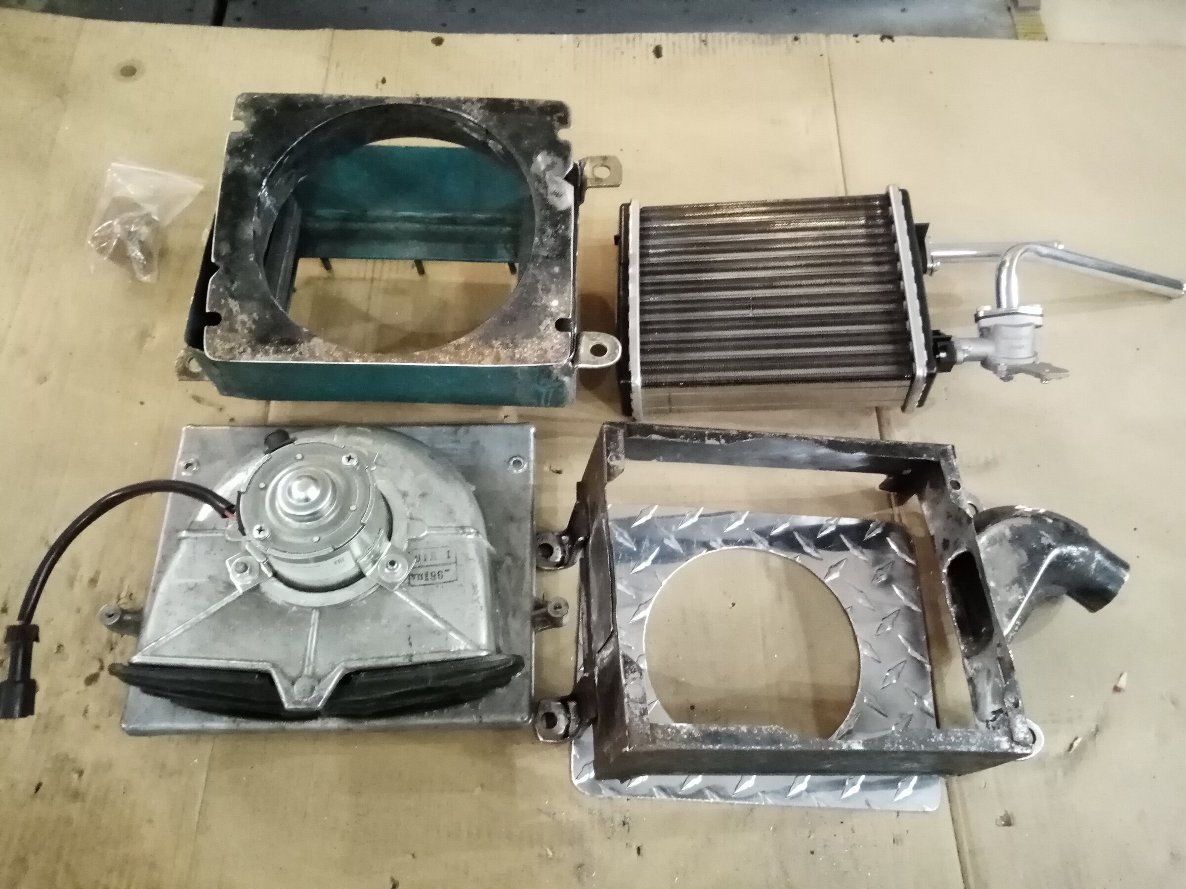

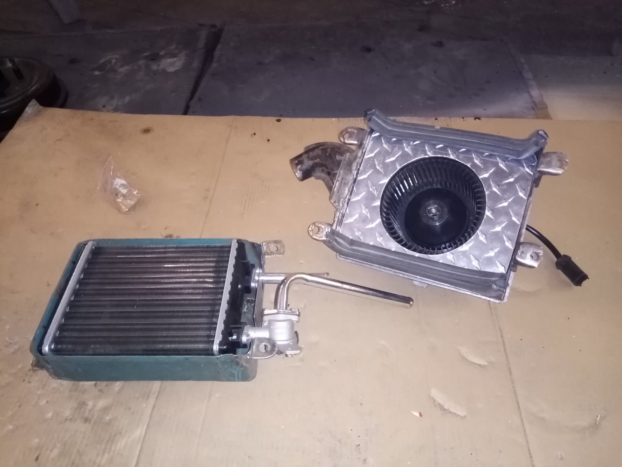

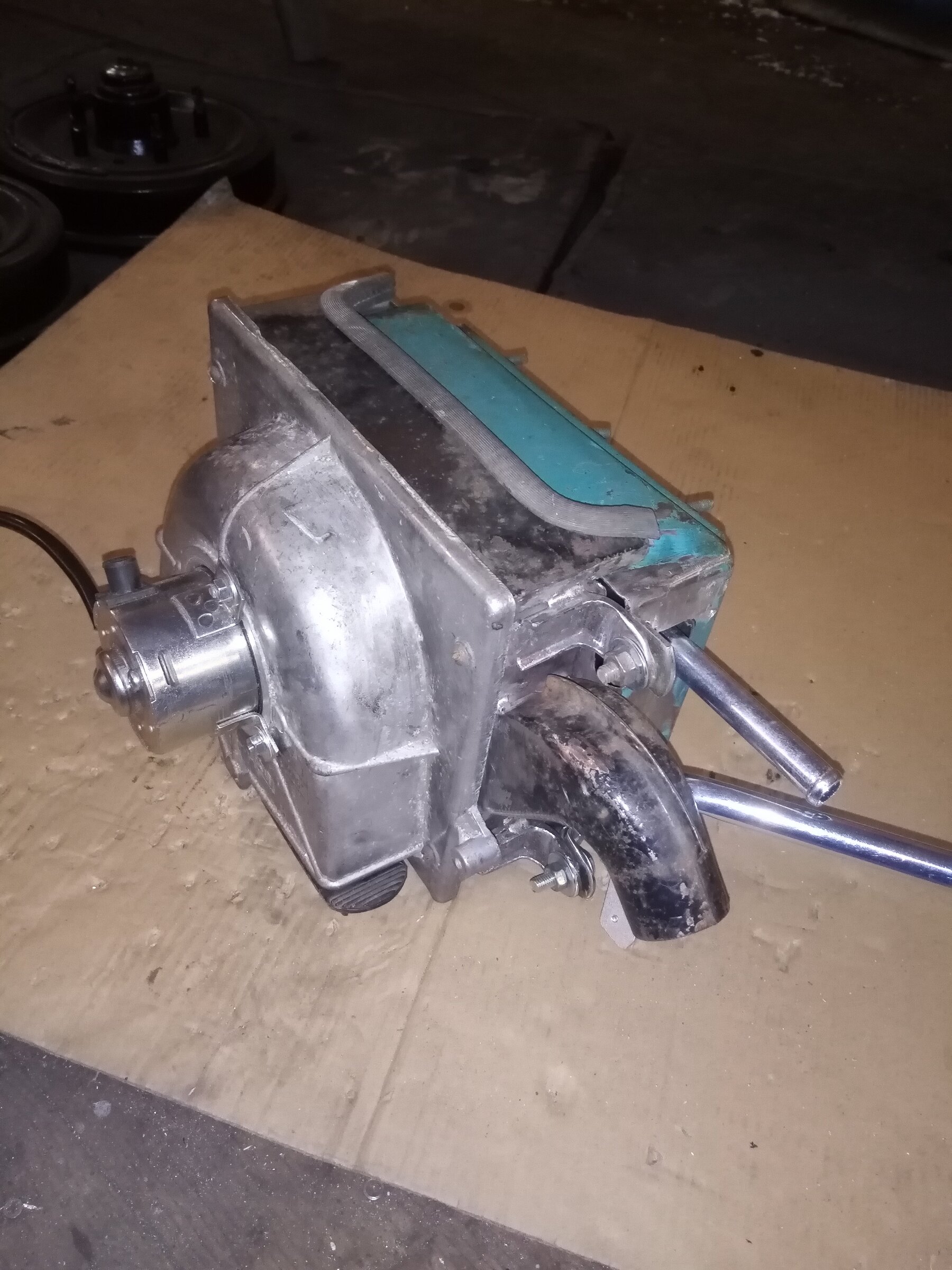

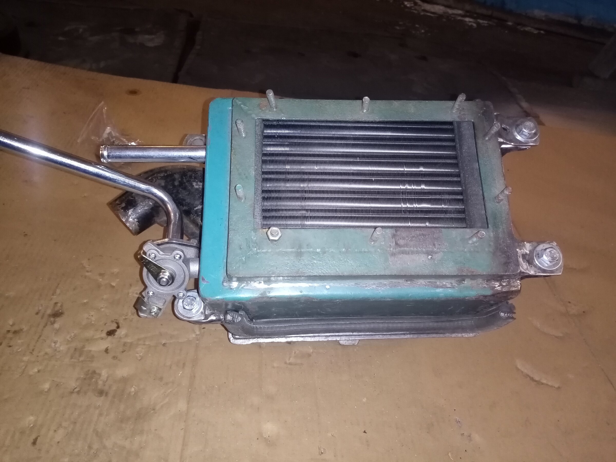

Наколхозил печку, используя москвичевскую крышку, самодельную коробку для радиатора и переделанный москвичевский диффузор. Радиатор с краном вазклассика. Направление потока изменил, так как использовал мотор вентилятора от приоры(он вращается не так как москвичевский родной). Поток воздуха идет только направо, так как там подключение победовского обдува лобового. Ну и в ноги через открывающиеся лючки на крышке печки.Крышка кстати вполне ретрушная и диссонанса визуального не будет).
Поток воздуха очень хороший.
Родную победовскую печь я ампутировал, так как там сгнило все и сливы были забиты.
Самодельную печку внедрю в победовский воздуховод по месту.
Реостат поставлю на пару скоростей и ок).

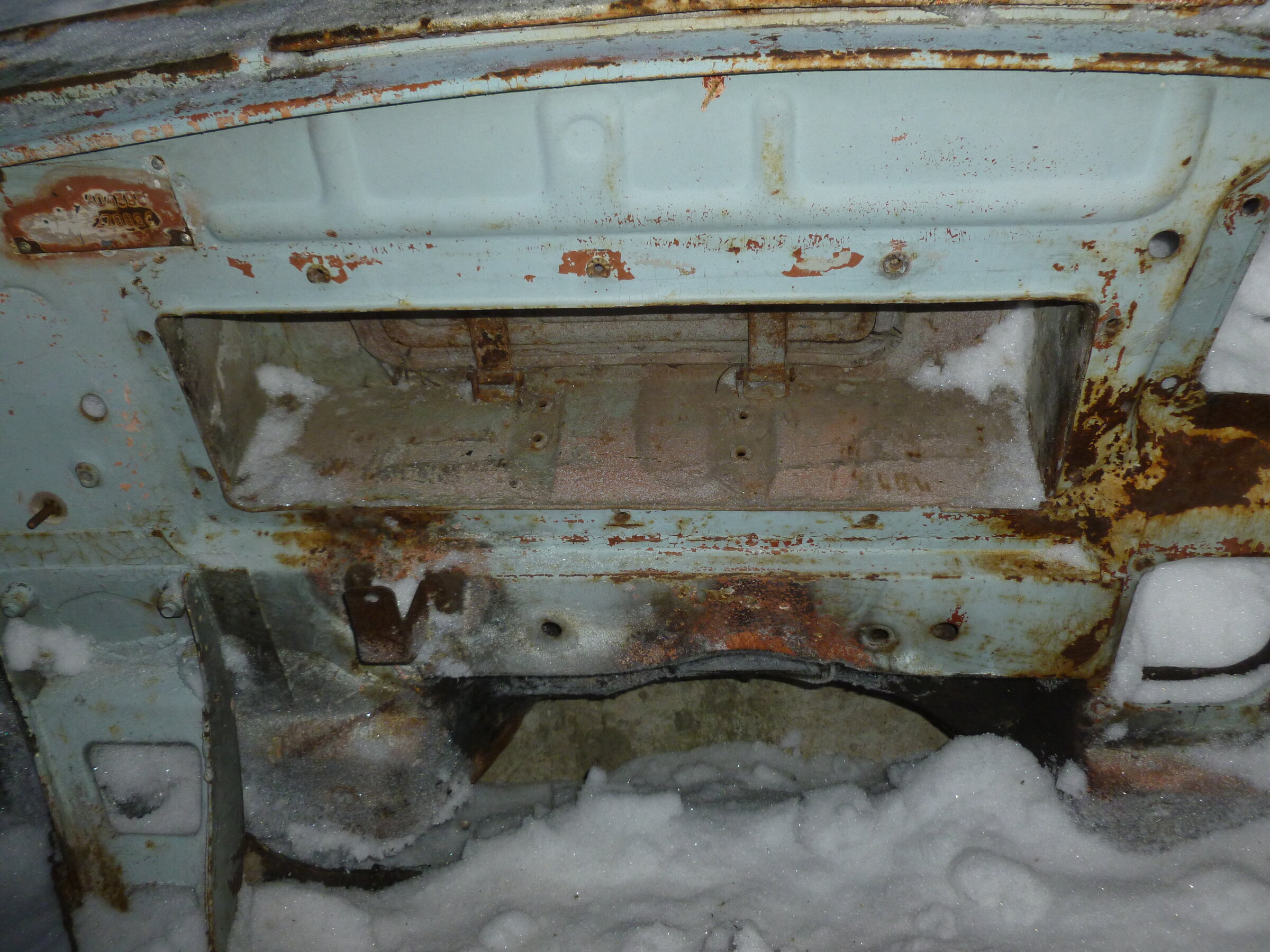

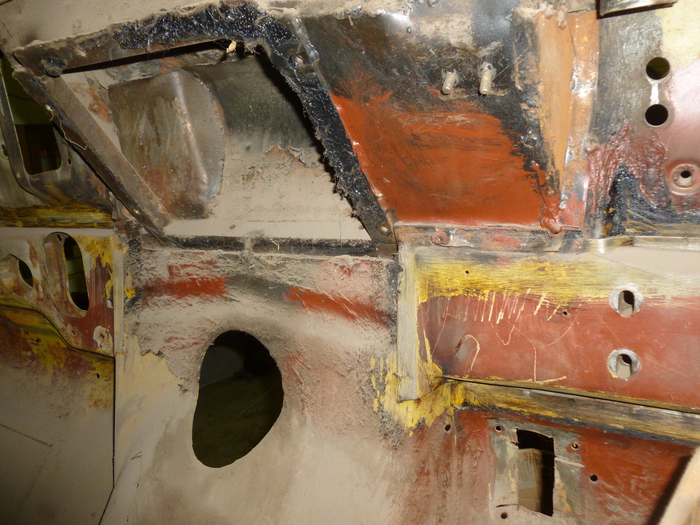

Придётся бороться вот с этим....

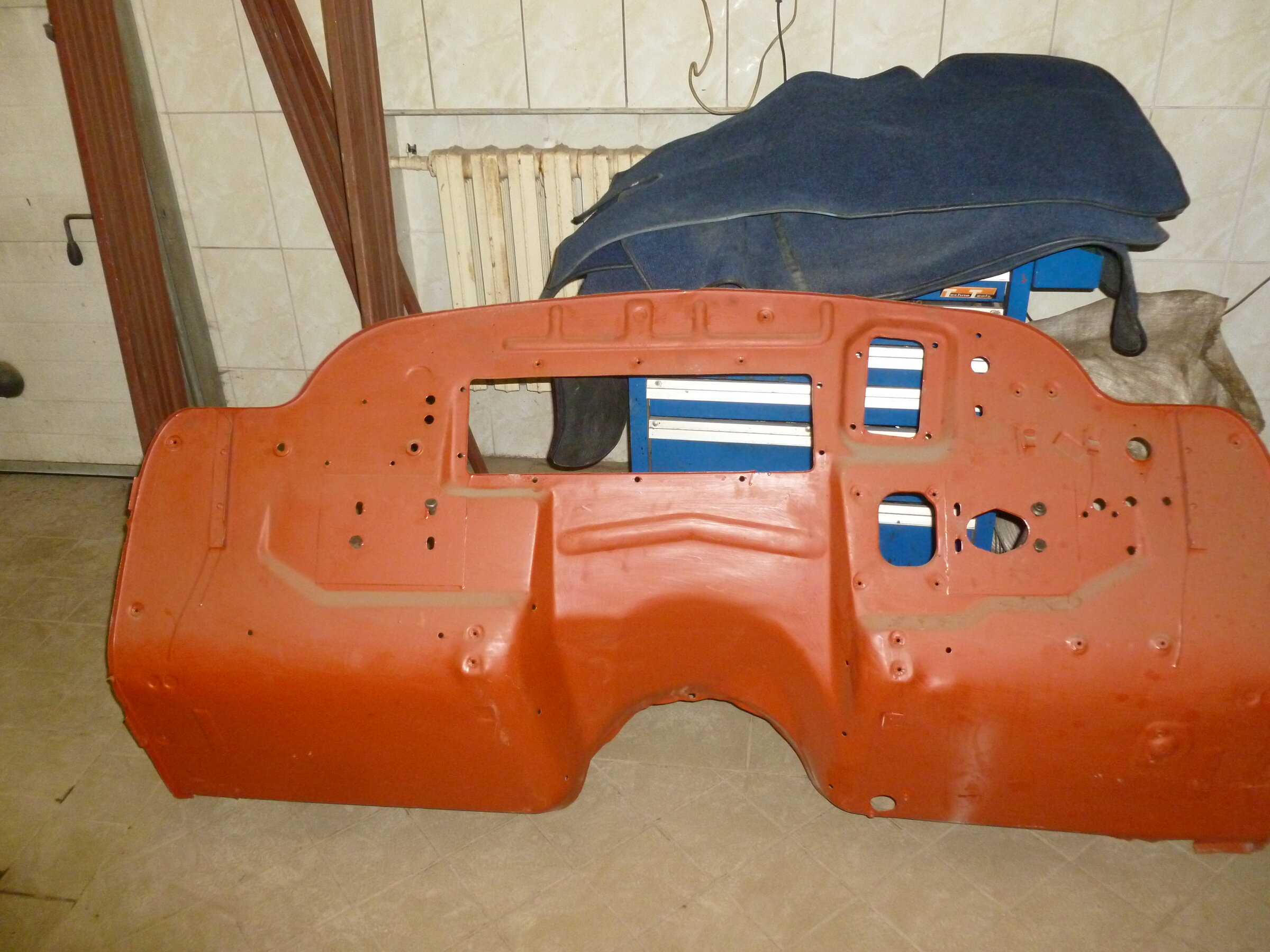

Для этого куплено это...
Реакции: mmatveyshin

И это...

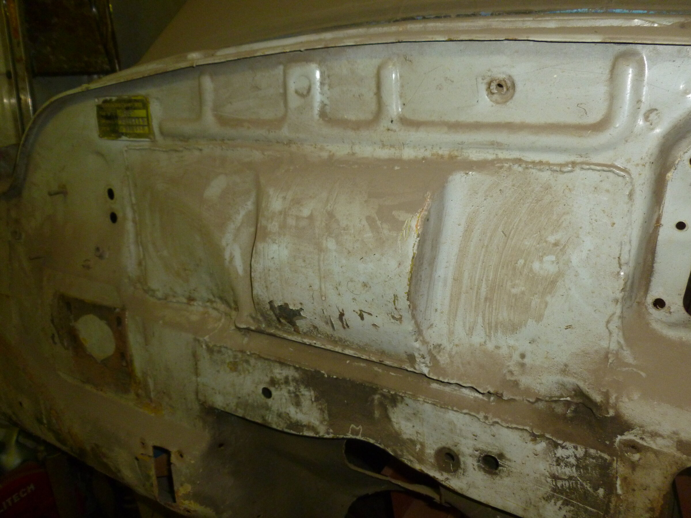

арг
18.08.2011
137
248
Это г21 вроде?
16 384
11 077
1 959
1 851
У красного, какой то тоннель под сцепление самопальный.
Если печку планируете родную, может сразу под доступный, УАЗовский радиатор нишу выполнить?
Я от Газели - бизнес радиатор поставил, оч. доволен.
Реакции: СЭМ
Damon777
04.04.2006
1 010
1 460
Усилитель просто не приварен. Его только на ранних "звёздах" не было, они тоже странновато и непривычно смотрятся под капотом.
Реакции: СЭМ
1 959
1 851
Под усилителем нет подштамповки. И лючок отсутствует
Пионер
23.01.2014
1 169
1 959
Пермь
Ну, отверстие в центре, закрываемое лючком - это отверстие для "ремзаводовского оборудования" выполнения капиталки кузова. Туда вставлялась центрирующая труба-несушка-вертушка диаметром 120 мм. Можно это отверстие вернуть на новую деталь, можно нет. Деталь полностью заводская. К тоннелю без каких-нибудь зазоров и "неточностей" стыкуется приварной кожух КПП и новое днище. Короб отопителя будет родной, снятый с лобового листа бирюзового цвета. Всё будет как в родне. Ржавые фотографии - это фотографии приобретённого по жалости и выстраданного мной по дурости автомобиля Газ-22Г. Я показал это как пример того, что "может не стоит?" пилить варить и внедрять не особо нужное? Мы на Урале полгода без отопителя обходимся. Я помню слова моего отца:- - "Зима - это не тогда когда холодно! Зима - это когда тепло одеваются!" С Уважением, Олег.
