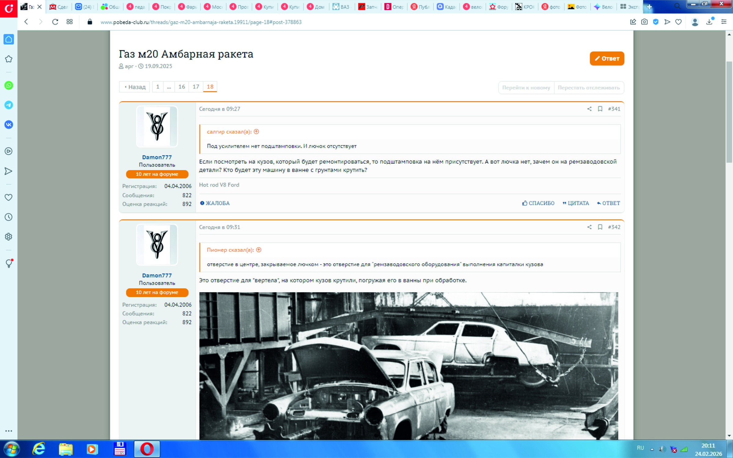

Под усилителем нет подштамповки. И лючок отсутствует
Если посмотреть на кузов, который будет ремонтироваться, то подштамповка на нём присутствует. А вот лючка нет, зачем он на ремзаводовской детали? Кто будет эту машину в ванне с грунтами крутить?
Damon777
04.04.2006
1 010
1 460
отверстие в центре, закрываемое лючком - это отверстие для "ремзаводовского оборудования" выполнения капиталки кузова
Это отверстие для "вертела", на котором кузов крутили, погружая его в ванны при обработке.

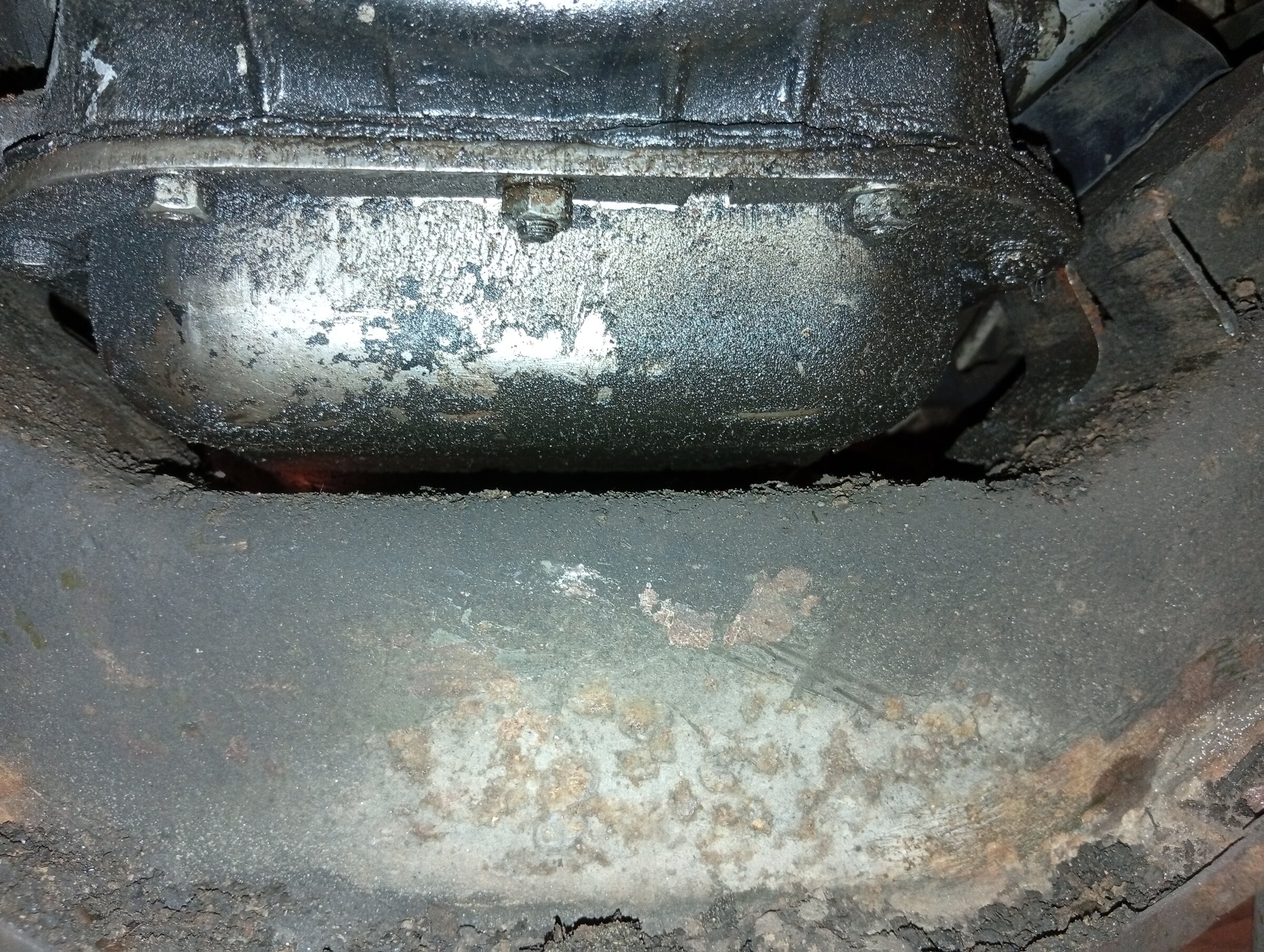

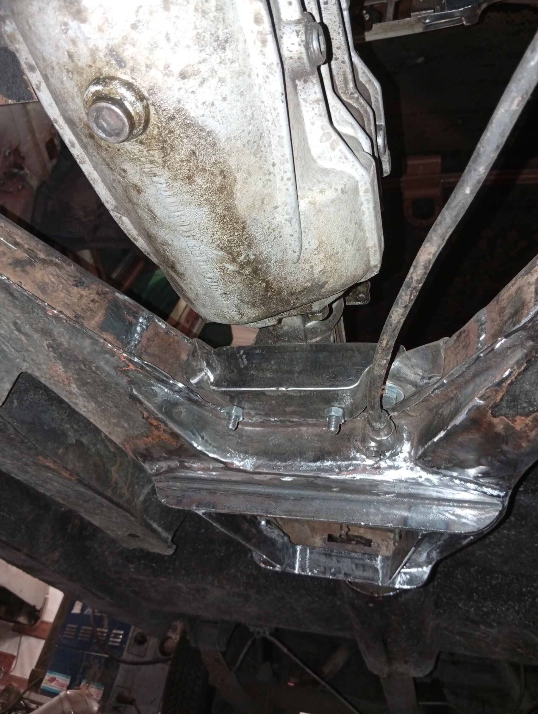

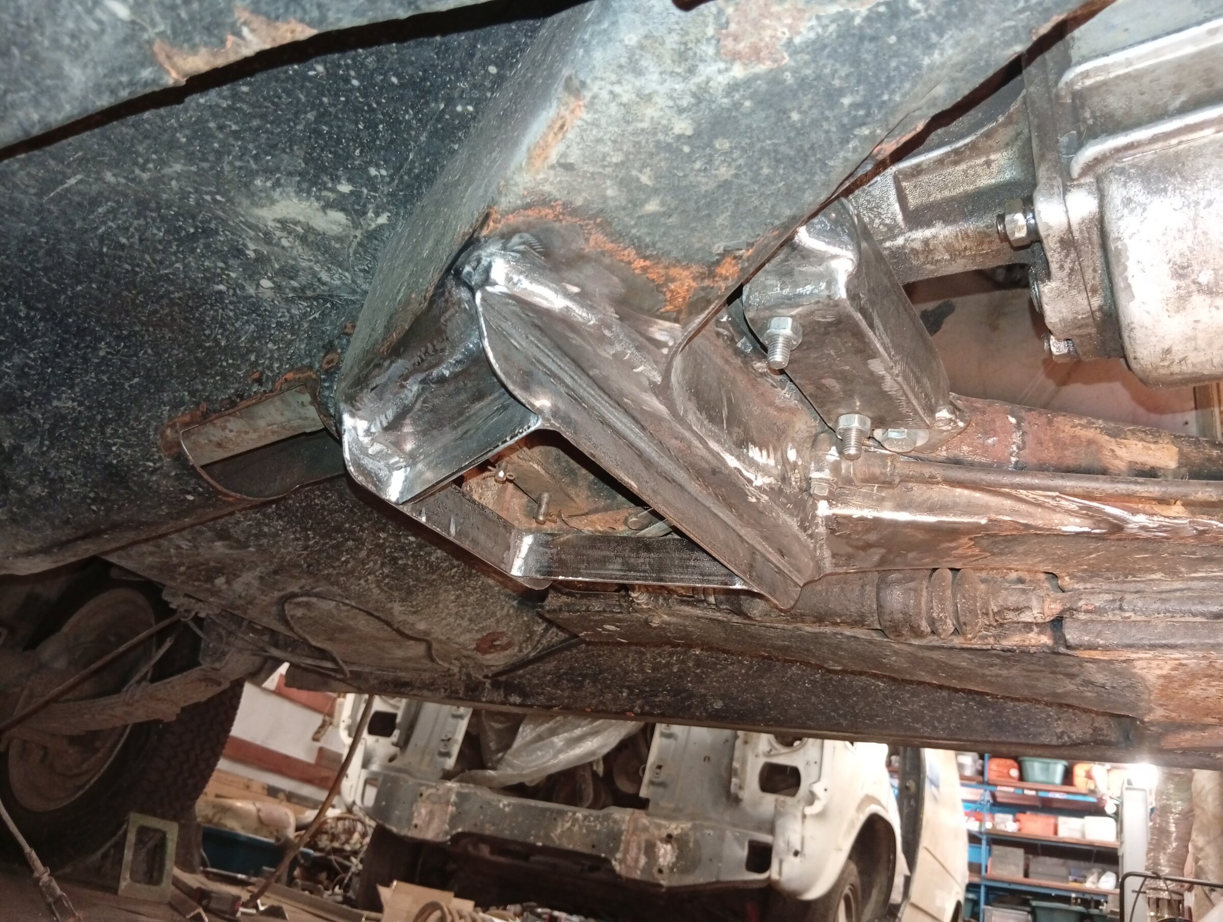

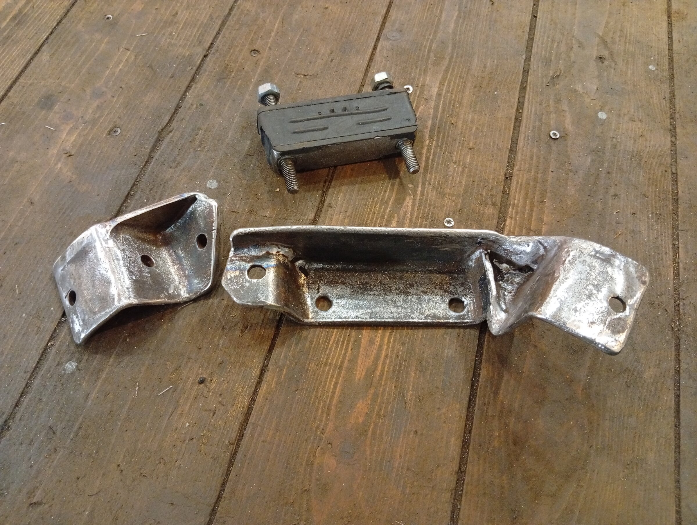

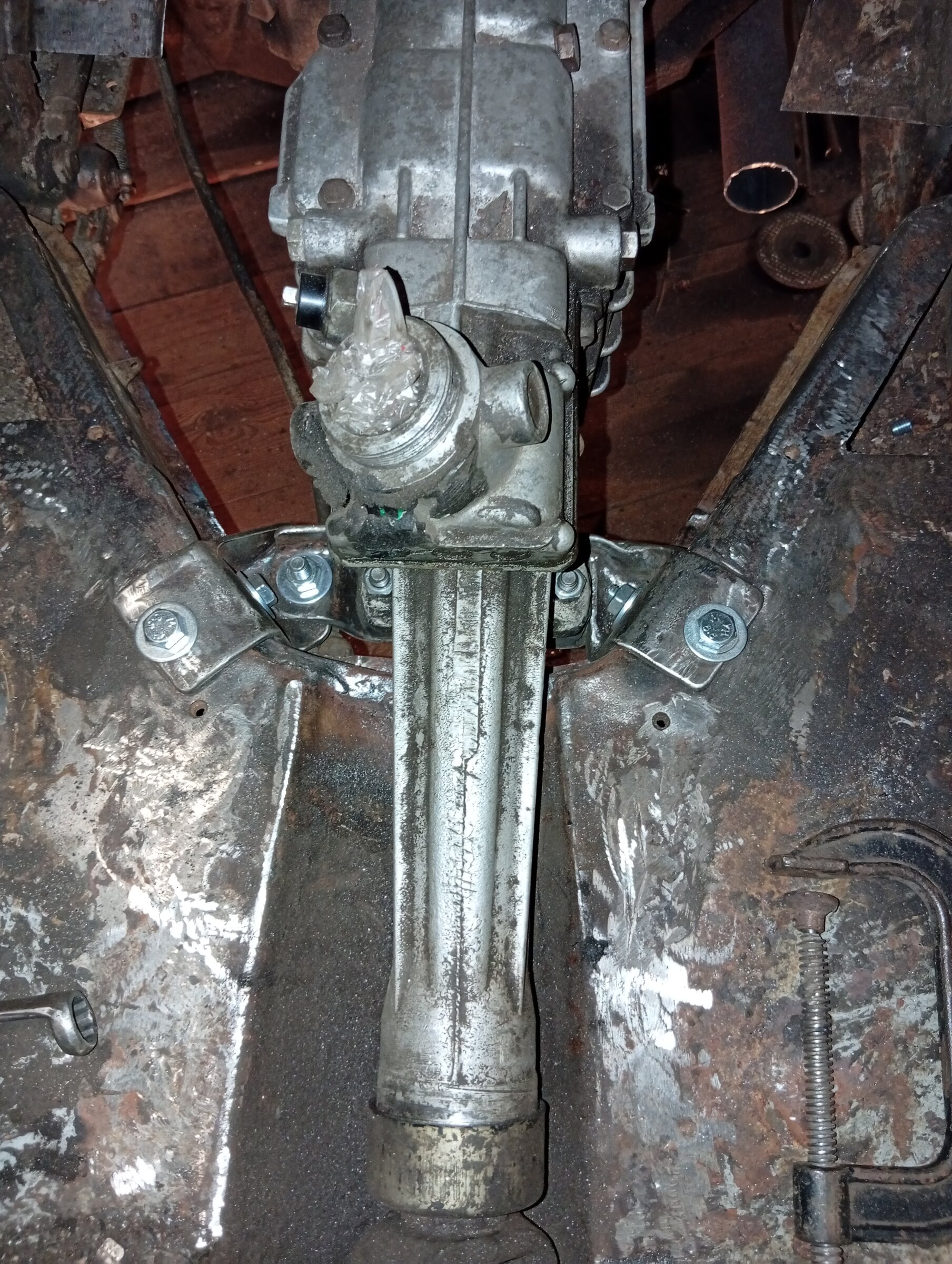

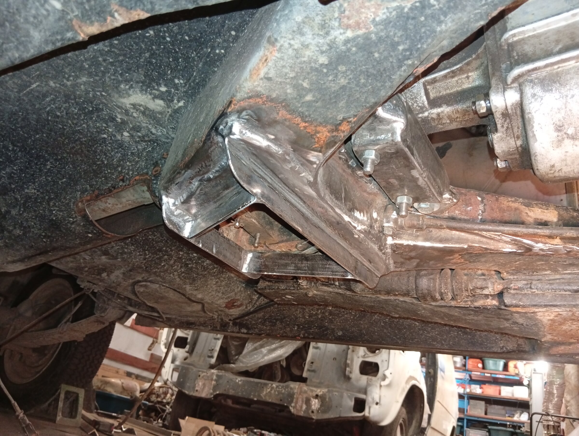

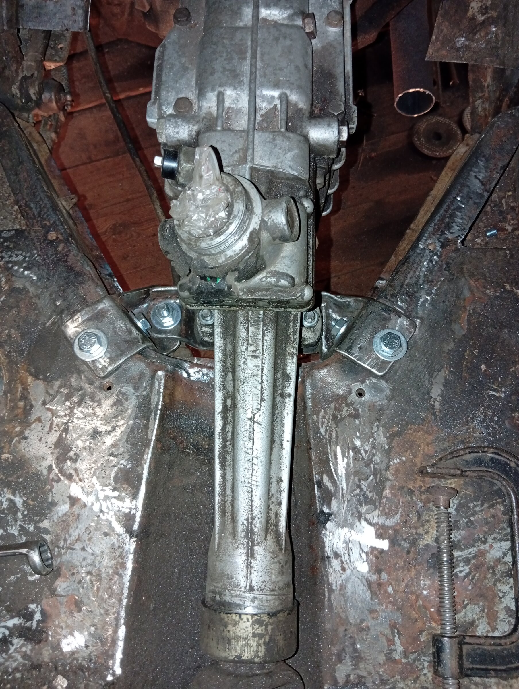

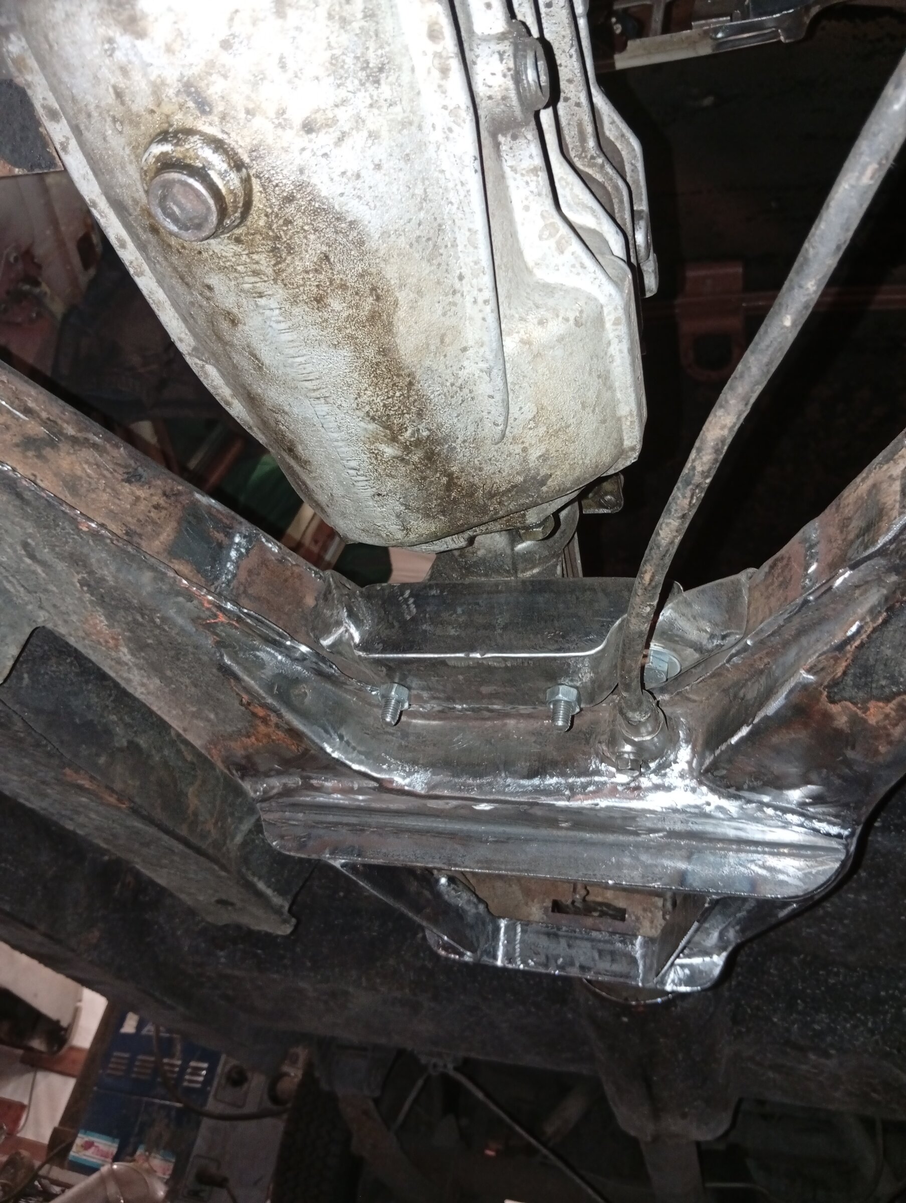

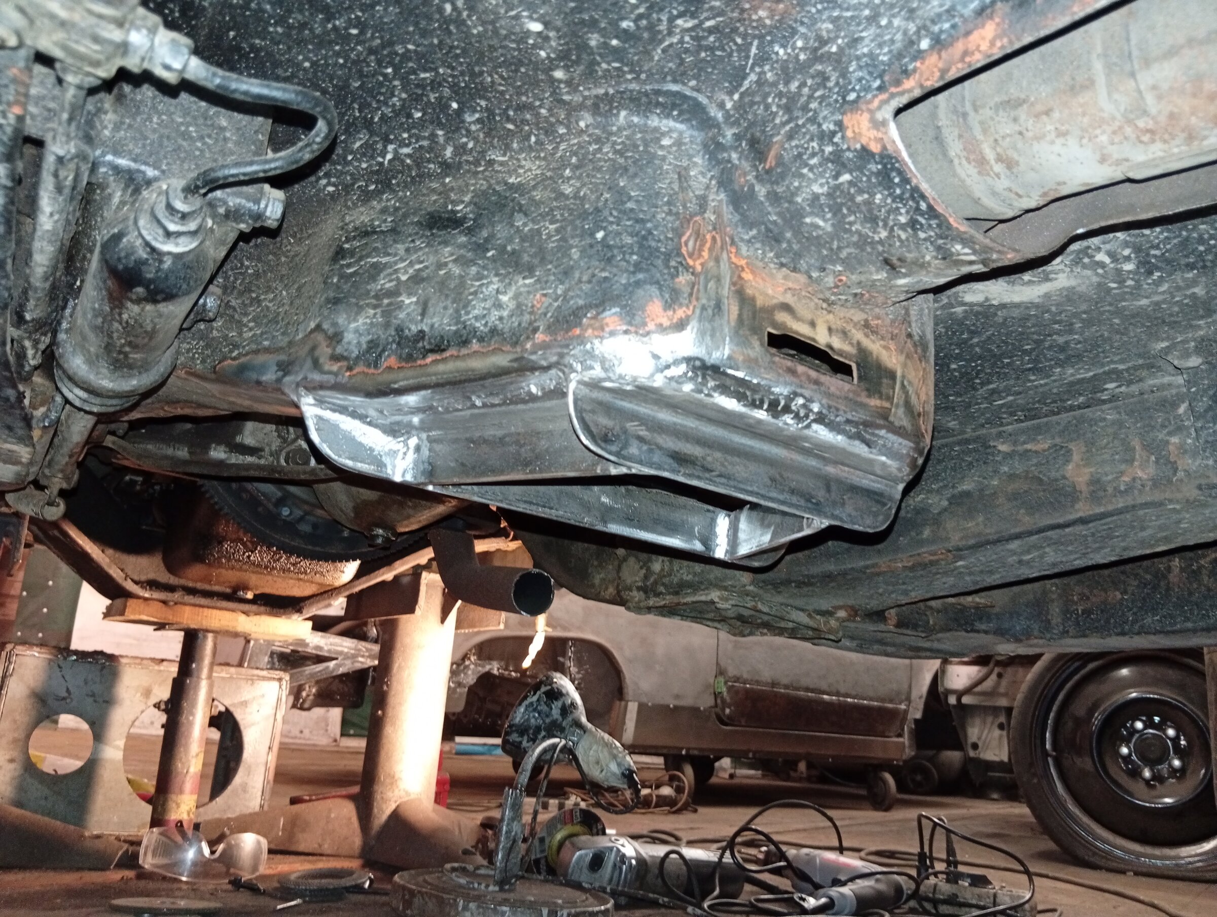

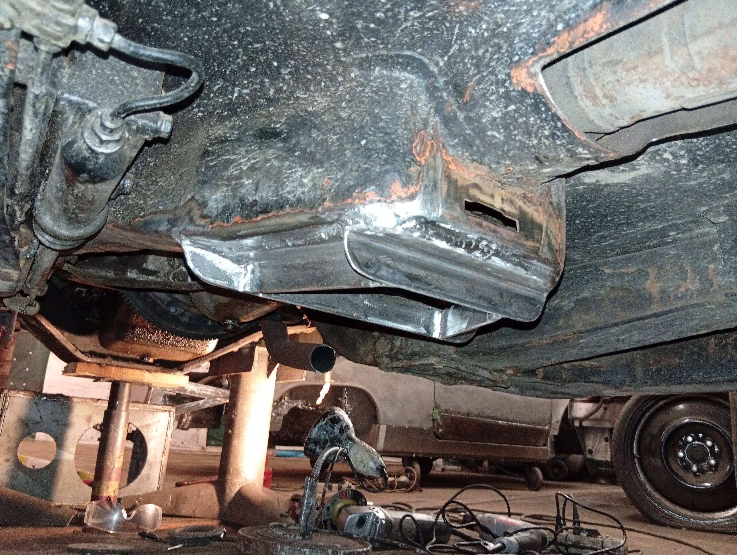

Привет победоводам). Сварил усилитель в районе опоры коробки. Там пришлось соорудить большую дырку, чтобы можно было рукой добраться в лонжерон до болтов опоры коробки .Вокруг дырки усилил,так как там силовой узел и рычаг ручника и тд. Крышку делать не буду, пусть проветривается).

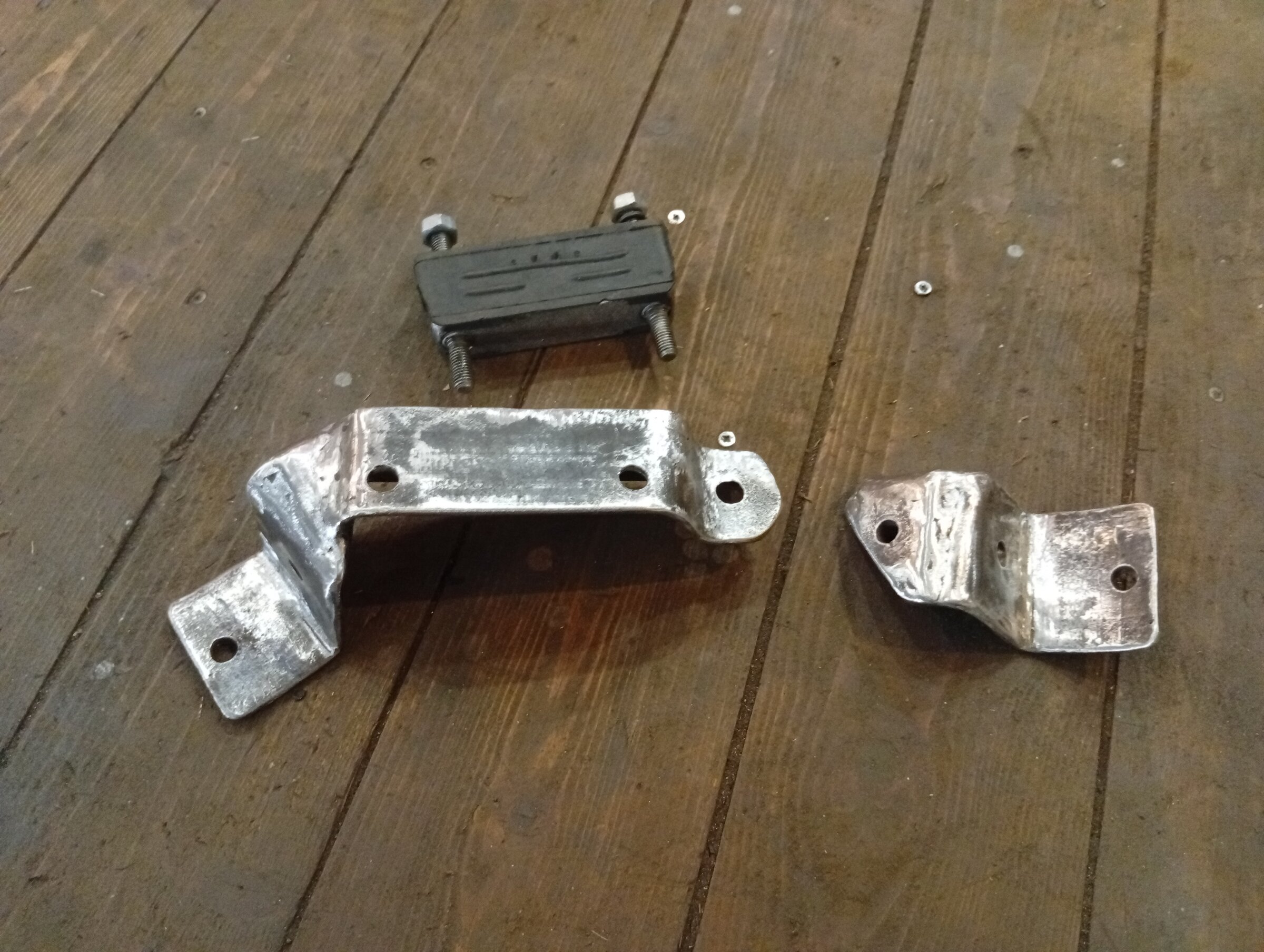

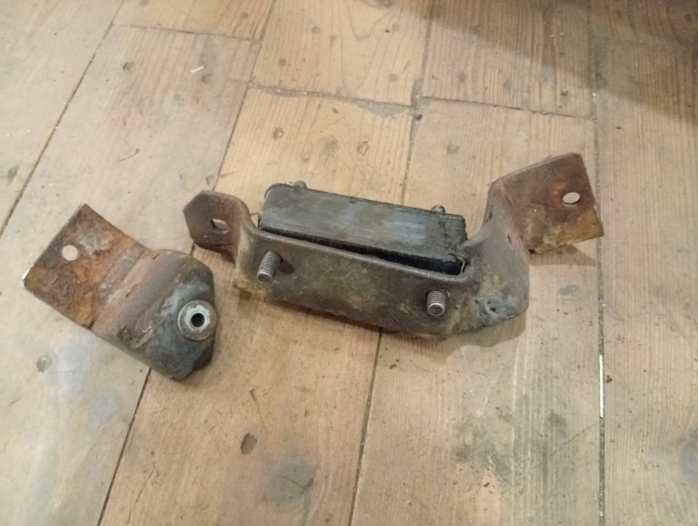

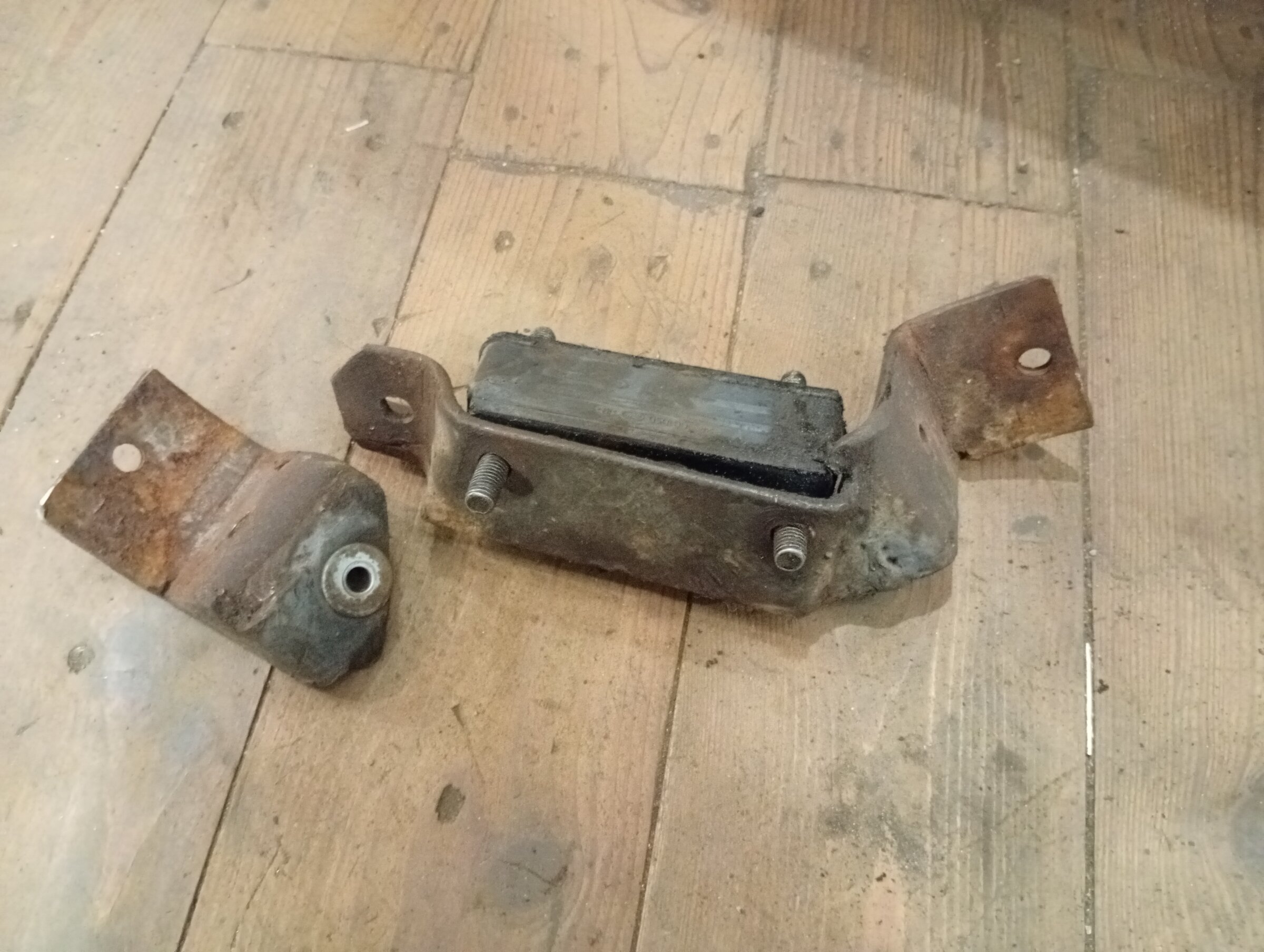

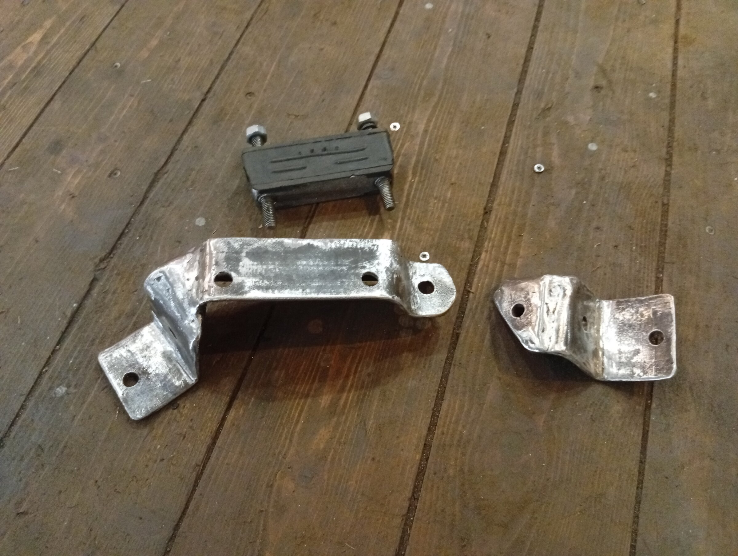

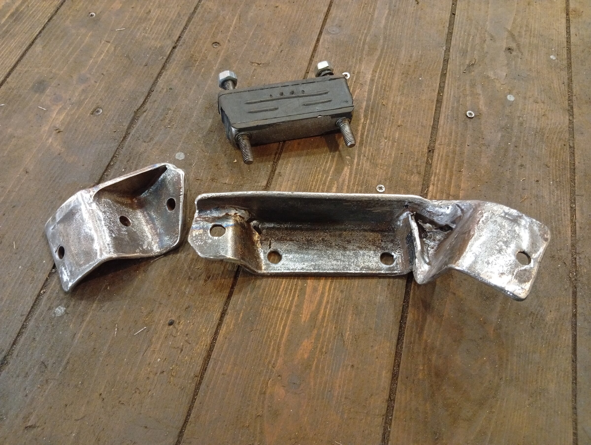

Опору изготовил неизвестный советский колхозник, она составная. Я ее окультурил и подварил до приличного вида. Пока дыру не расширил ,опора висела на двух болтах из четырех, так как отверстия не совпадали и она была недокручена и трепыхалась вверх-вниз потому, что туда было физически сложно добраться чтобы нормально закрутить. Решение было странное, но теперь все ок).

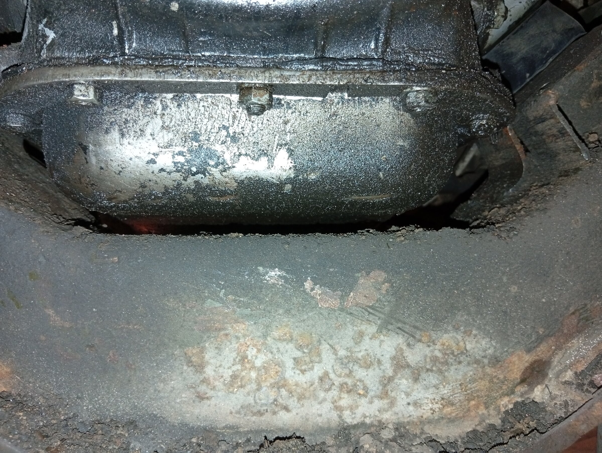

Поменял подушки мотора и коробки. Двигатель поднялся над балкой .
В итоге изначально поддон бился о балку и коробка жила на ходу вверх-вниз. Хз как это все работало столько лет.Кстати там толи от вибрации постоянной, толи от времени разошлись точки заводские на лонжеронах и поперечном усилителе, который их соединяет, пришлось подваривать тоже.
Глушитель вырезал, буду делать новый на гофре.
