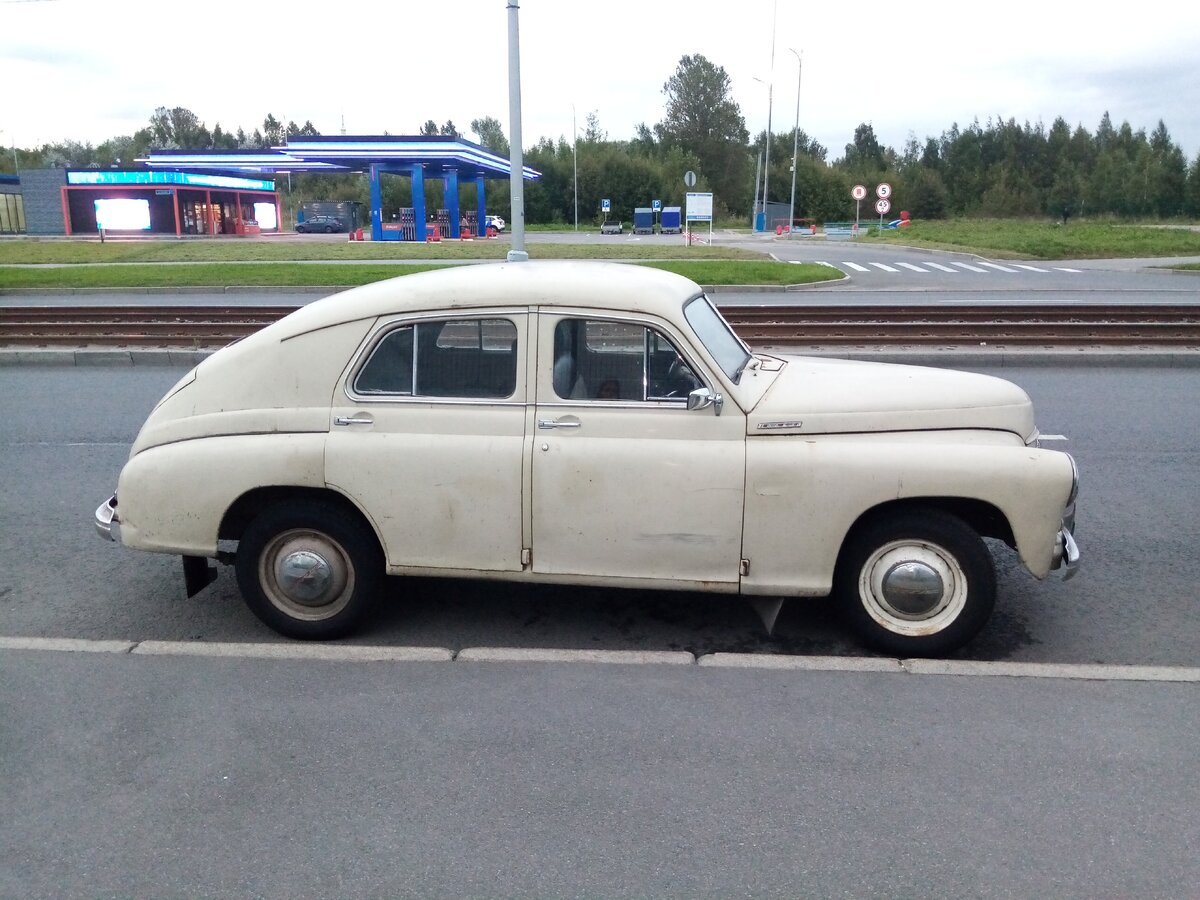

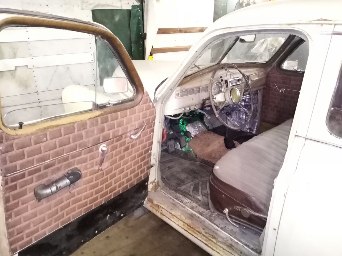

Всем добрый день). Приобрёл себе машину как искал, в нужной компановке.Победа не сток, мотор 24д,коробка 4ступка газ 24.Мост газ21 с телескопическими амортизаторами, передняя Балка газ 21 третьего выпуска тоже с телескопами.
Машина, по рассказам владельца, Ленинградская, была в одной семье до 2022года.Переходила от отца к сыну, который её и переделал в 80х годах, так как в птс книжке все изменения внесены. Я получаюсь третий владелец.
Мне кажется, такая компановка для езды вполне подходит. Вчера покатался, конечно все требует внимания. Машина рыщет по дороге, при торможении тянет руль. Рулевое подклинивает на переходе через ноль. Всякие тросики западают и тд и тп. Но мне очень нравится).
Мост г21 коротковат на мой взгляд, надо от 31029 он пониже.
Салон в раздрае, но думаю это решаемо.
Планы пока поставить на хороший ход.

Так вот куда этот "кирпичный" салон так быстро продался! Поздравляю с покупкой. Добро пожаловать в клуб!

А не бывший ли кабрик это?🙄
7 699
8 021
Короткие желобки? Под капотом нет номера кузова (блямбы), либо ее убрали, и тогда большие проблемы с учетом, либо номер уже на стойке и это по определению не может быть кабриолетом.

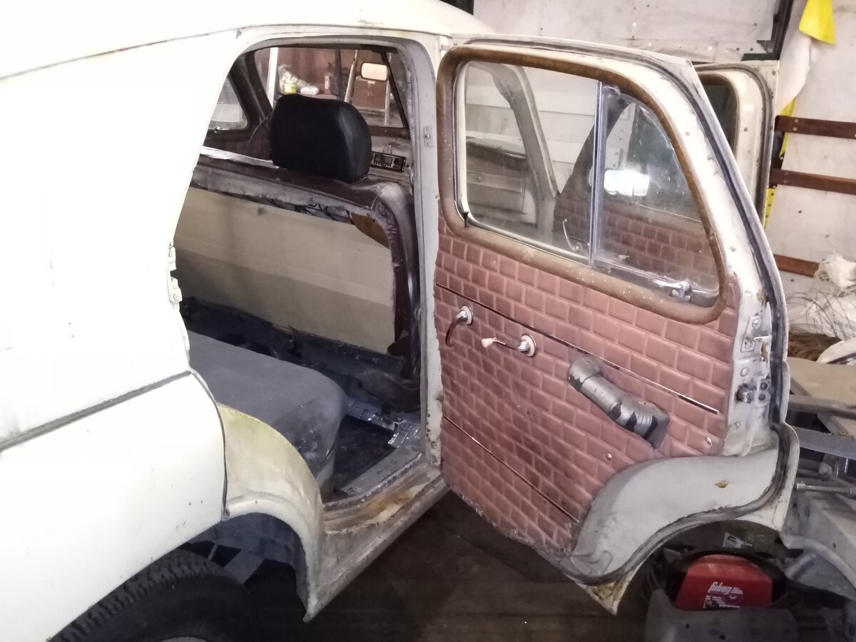

Кузов кстати очень живой. Полуарки в проемах задних дверей заварены грубовато, но гнили нигде нет

Странно… Вы говорите, что машина была в одной семье. Но состояние у нее такое, как будто она не один таксопарк прошла. Без обид🙏

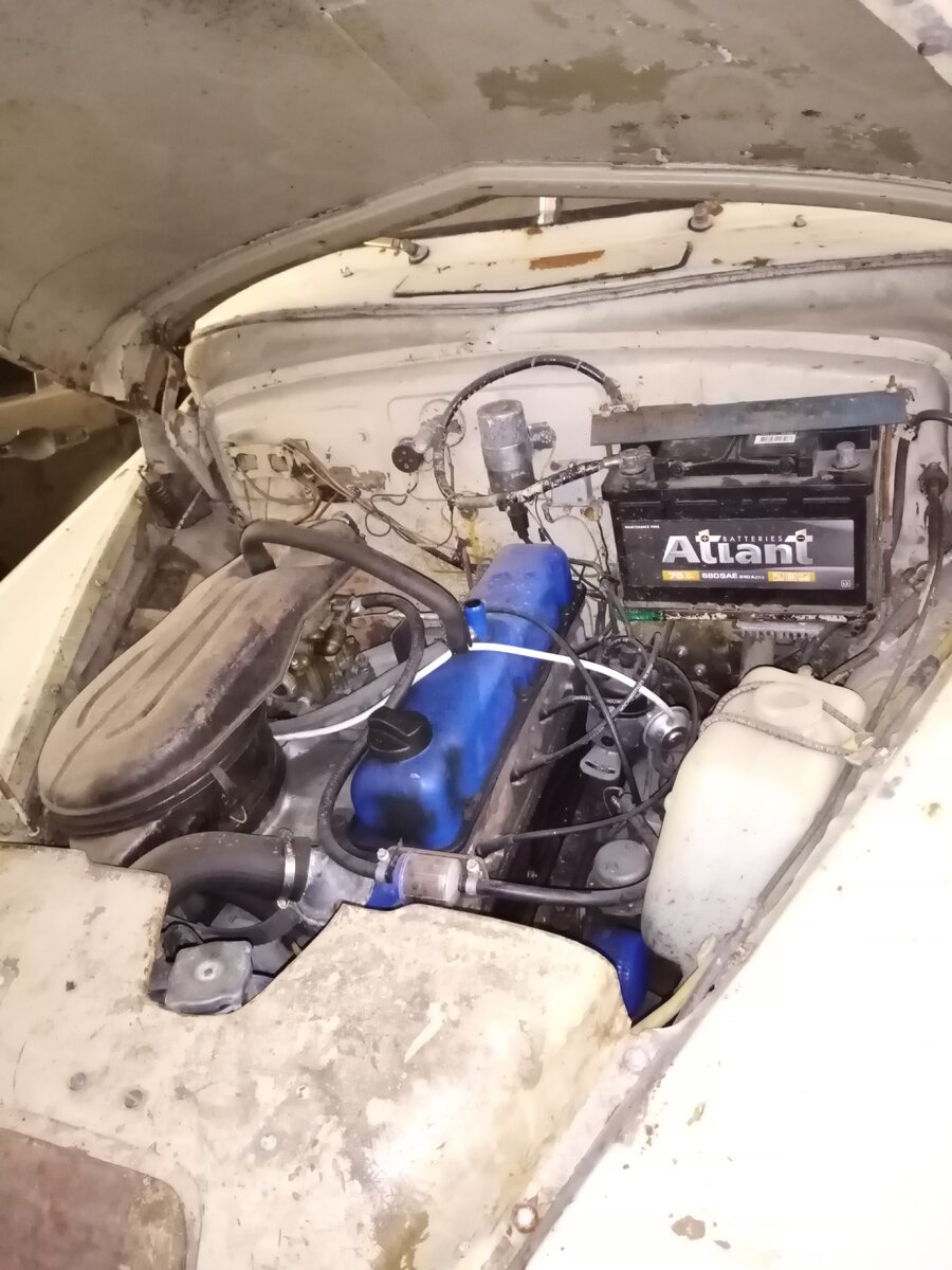

У меня скромное ощущение, что номер с лонжерона перешел в арку вместе с фильтром тонкой очистки с мотора на моторный щит! У Победита номер на лонжероне и табличка на моторном щите, у меня машина буквально на пол года моложе и уже на лонжероне номера нет, табличка на лонжероне и на моторном щите фильтр. На этой машине явно виден кронштейн фильтра на щите и табличка на брызговике. А так же руль с обломанным кольцом и передний диван с трешечной обивкой. Так и пробег может быть за 70 лет как у такси набежал! Вот и салон обветшал... Не все же машины большую часть жизни простояли в теплых и сухих гаражах едва накатав первый круг! Увы, таких машин уже почти не осталось... Лет через 10 и таких в продаже не останется! Либо "реставрированные" по цене квартиры, либо печальные останки...

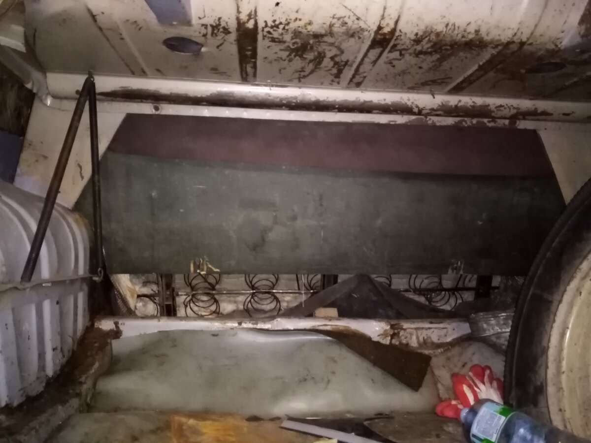

Вы меня заинтриговал и я съездил сфотал багажник)

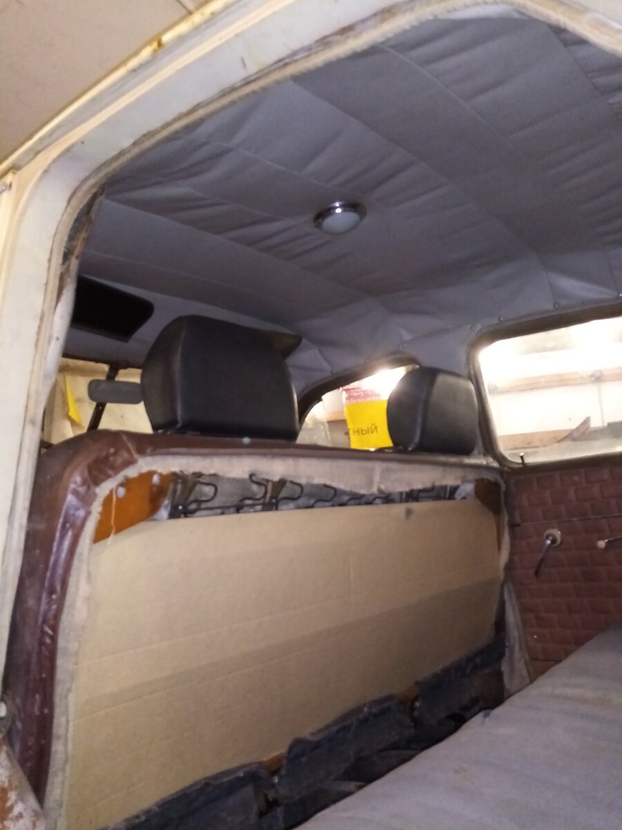

Стыковка крыши изнутри на ощупь с отвальцовкой, как положено. Но водоотлива нет снаружи. Когда буду потолок снимать и поднатягивать гляну как выглядит изнутри

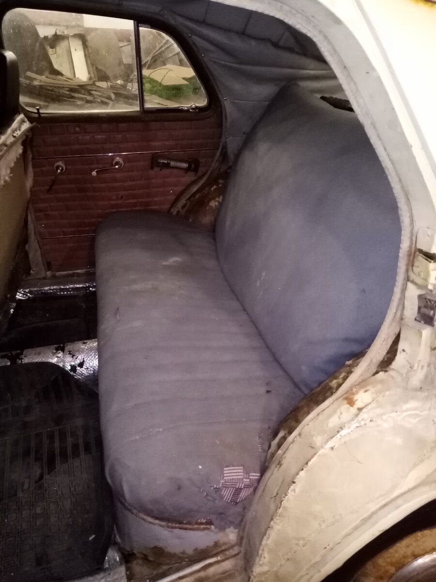

Передний сидушку не рви дальше. Сними обивку аккуратно.
Посмотри что с задним диваном под чехлом

Это все разрушено до нас). Интересно возможно найти диваны и обшивки дверей коричневые тканевые или дермантиновые в живом виде?

В теории можно, но это будет пыльное нечто, на которое и дышать сильно нельзя. Не живёт оно столько. Потолок с кантами нужно оторвать, выкинуть и поставить новодельные, хоть из ЗазГазВаз'а. Материал там маркий, но по цене вполне и ставится легко, тянется хорошо, и усаживается нормально. А карты на первое время можно и самому зимой сделать, восемь швов прострочить и немного с клеем поупражняться.

Поздравляю с покупкой!
Кирпичные карты дверей-это что-то. Надо сохранить на память)
