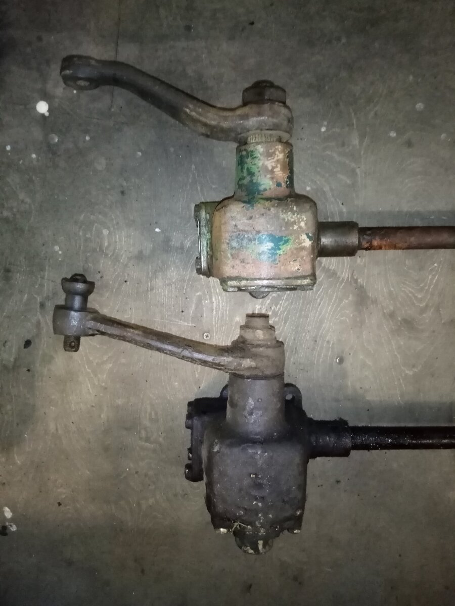

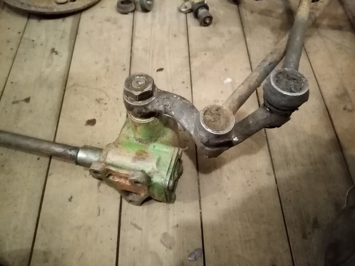

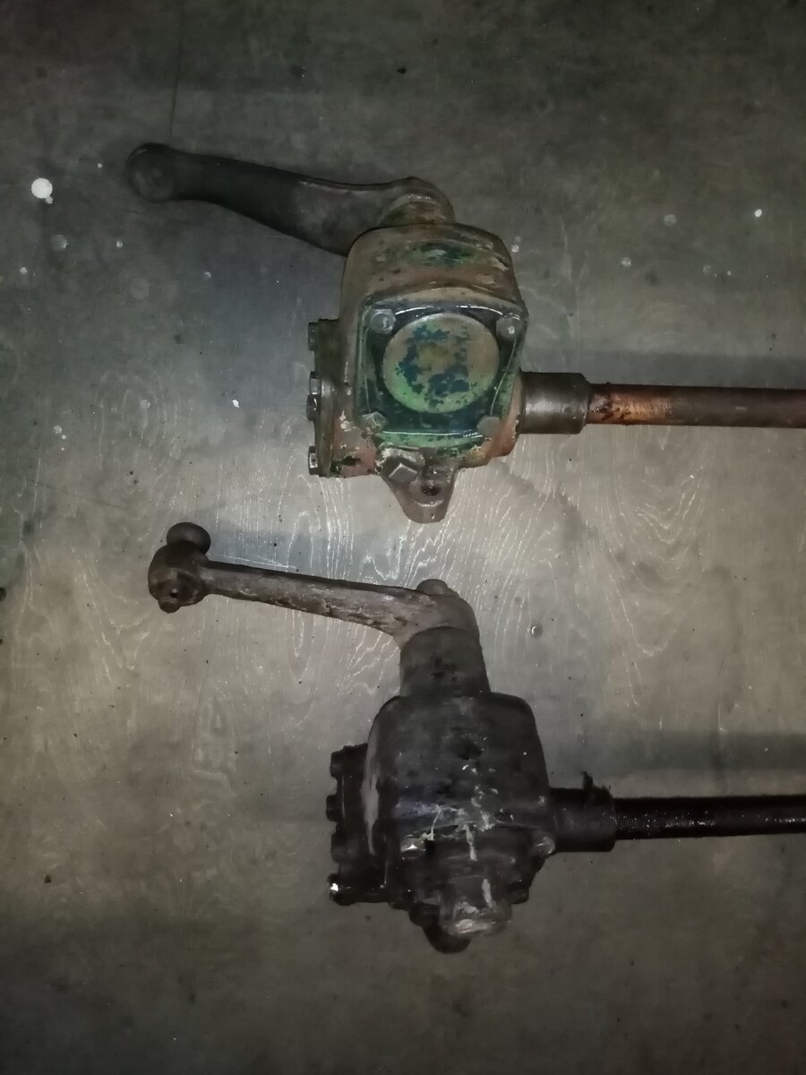

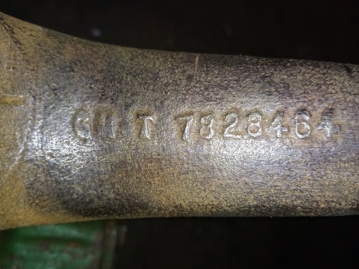

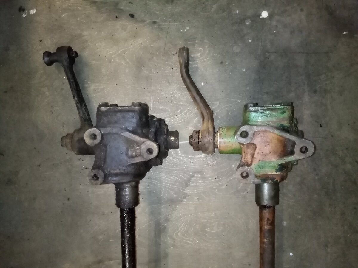

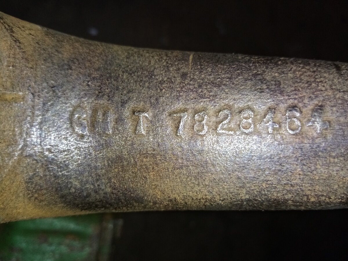

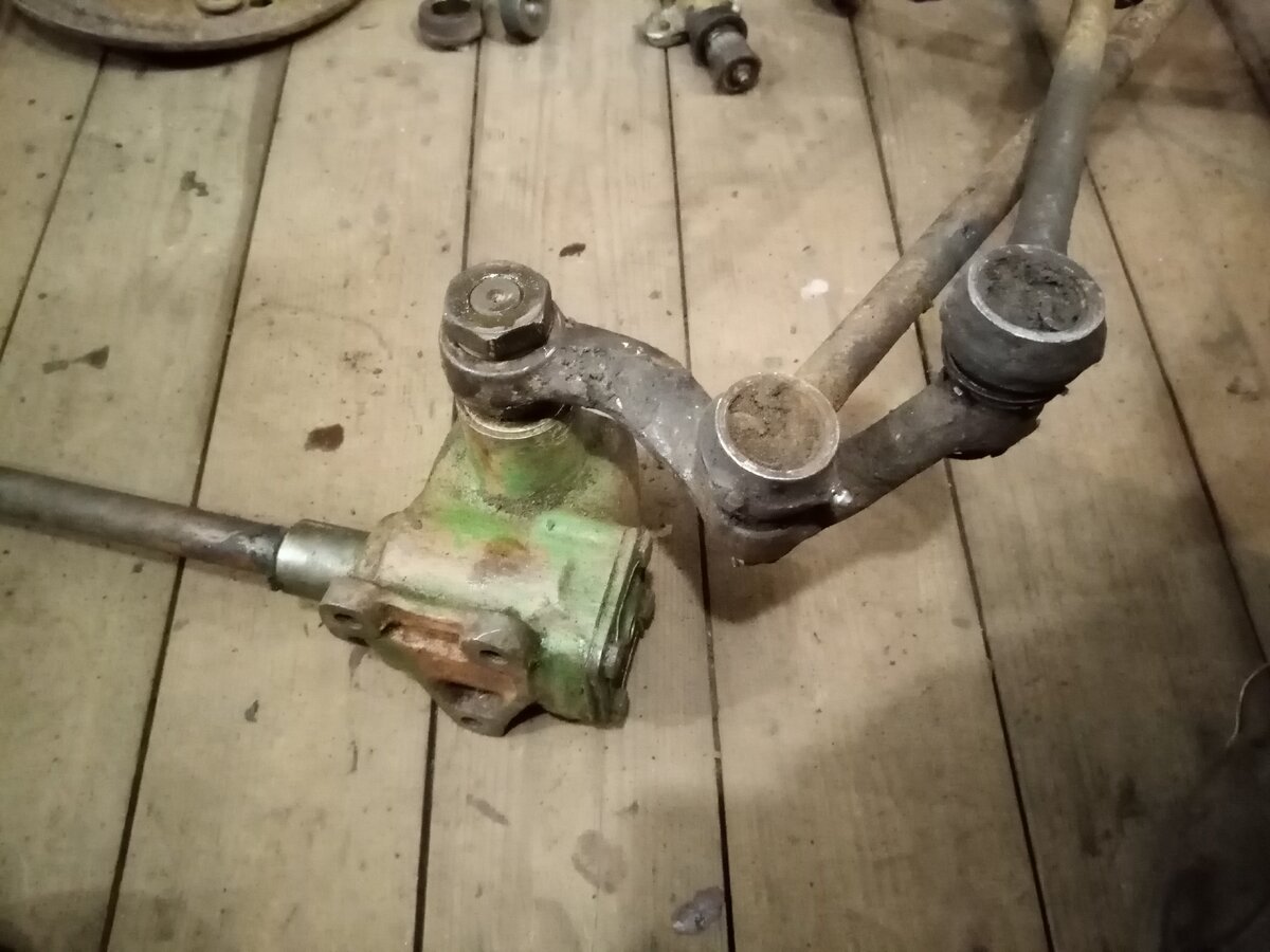

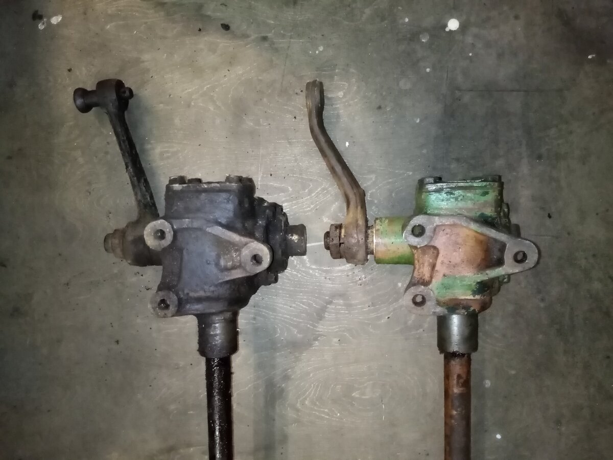

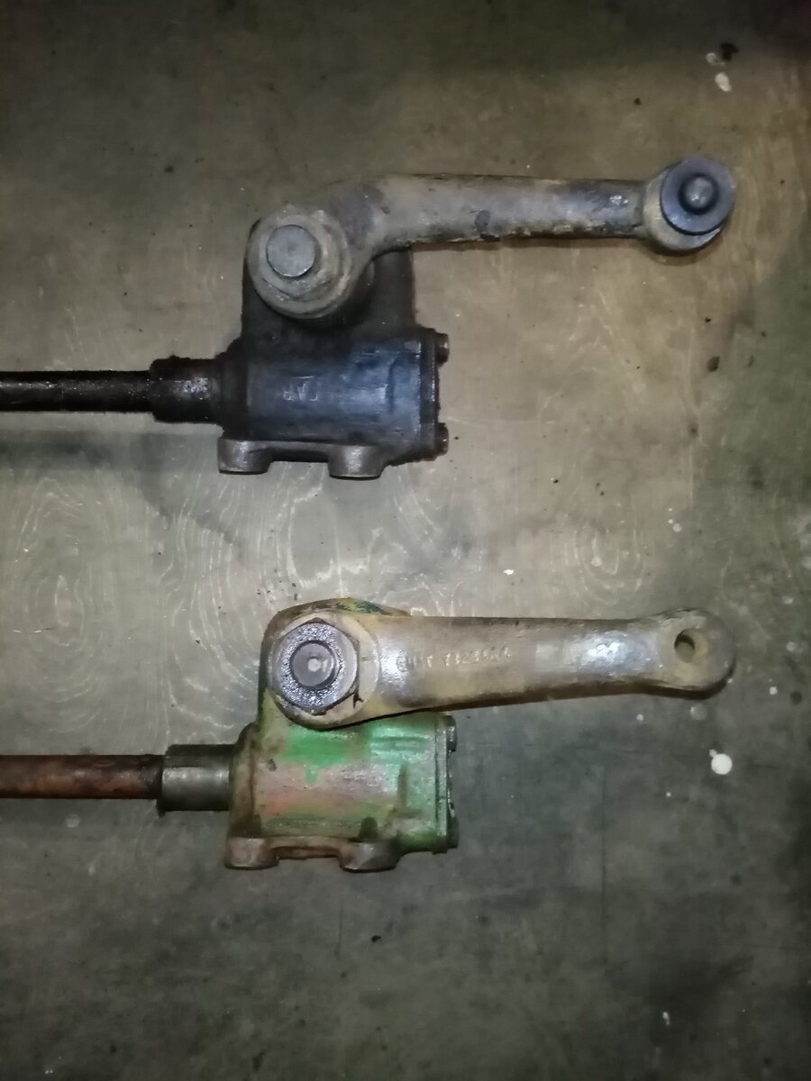

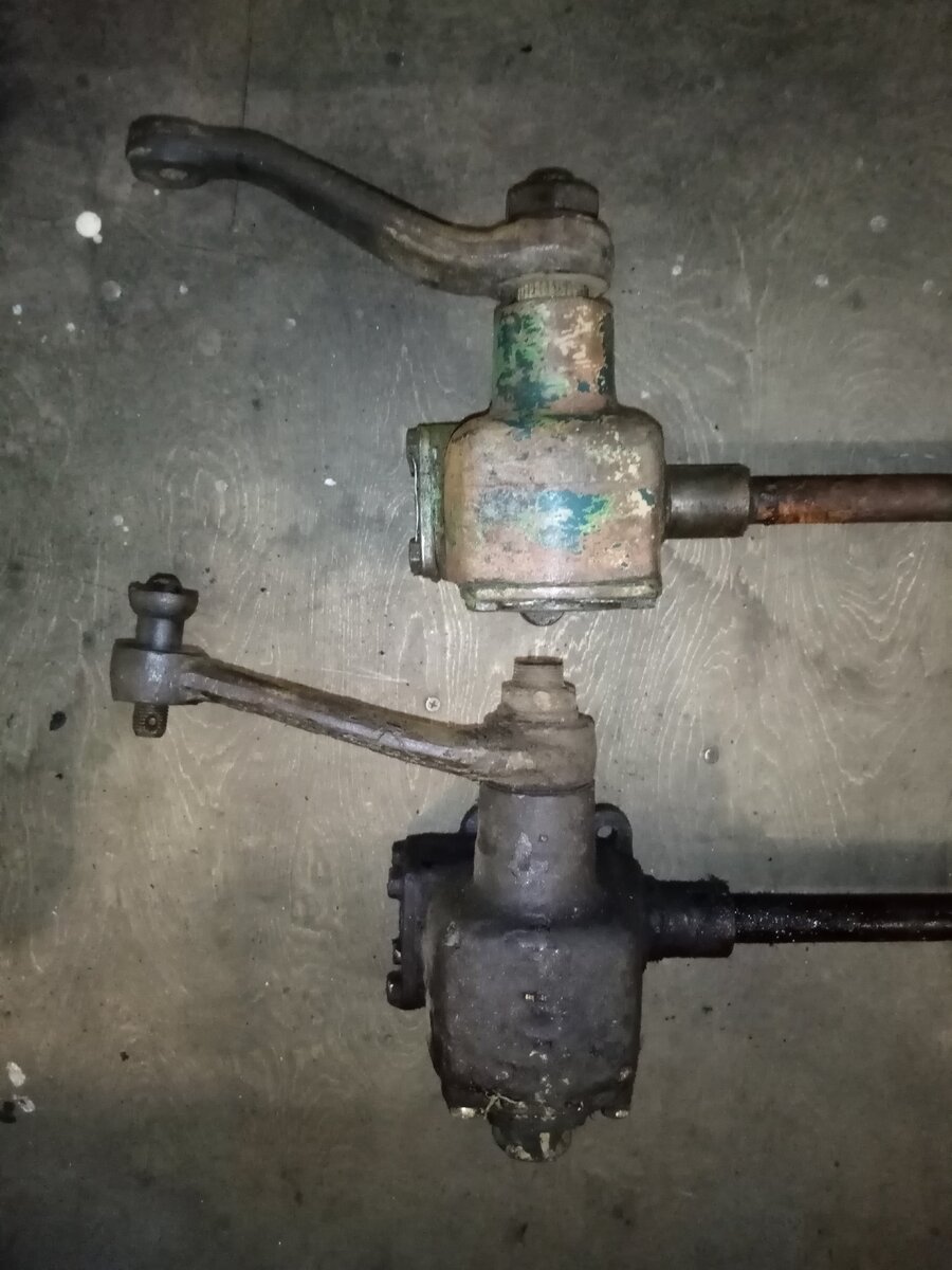

Достал из заначки два рулевых. Думал оба от победы,черный точно газ, там отливка и сошка такаяже как у меня на машине. С зеленым непонятно, точки крепления вроде такиеже и внешняя форма похожа, но он чуть короче по валу сошки. Крышка другая и самое главное другая форма сошки и палец г21 туда не лезет, самое главное на ней отливка GM.
Попробовал на нее одеть сошку г21, она оделась, но какбы не до конца.
Вобщем очень нужно опознание этого зеленого редуктора, так как он в хорошем состоянии, по сравнению с тем, что на машине и вторым запасным)
oldbmw
23.01.2010
1 527
310
GM- может Опель. Капитан.

Кто там производитель механизма, Росс вроде? Когда наши, не стесняясь, перерисовывали лучшие решения мировых производителей, могли и не менять паттерн расположения крепёжных отверстий, лишь поменять резьбу с дюймовой на метрическую. А на шлицы вообще единые стандарты по миру, в том числе из-за того, что производителей станков очень мало, а бОльшая часть агрегатной базы производства ранних машин СССР - как раз за рубежом и закупленная.
Сами "буржуи" тоже в основном закупали специфические агрегаты у узкопрофильных производителей. Это касается и коробок передач, и рулевых редукторов, и топливной аппаратуры, и электрооборудования, шин и так далее, даже двигателей и кузовов.

Так Капитанов после войны завозили и могли з.ч. трофейных привезти. 400-401 тоже Опель.
Реакции: арг и СЭМ
9 841
14 466
Есть у нас на форуме специалист по довоенным "Капитанам", может он ответит. Но, как мне кажется, там бы должно и OPEL быть отлито...

Кстати возможно, в победе же использовались опелевские решения вроде. Откуда он взялся, непонятно)
Рулевой редуктор Победы и Капитана не имеют между собой ничего общего. Капитанский - на порядок мудренее. Для регулировки в нем используется «плавающая» эксцентрическая гильза, с помощью которой регулируется продольное и поперечное зацепление пары червяк/ролик

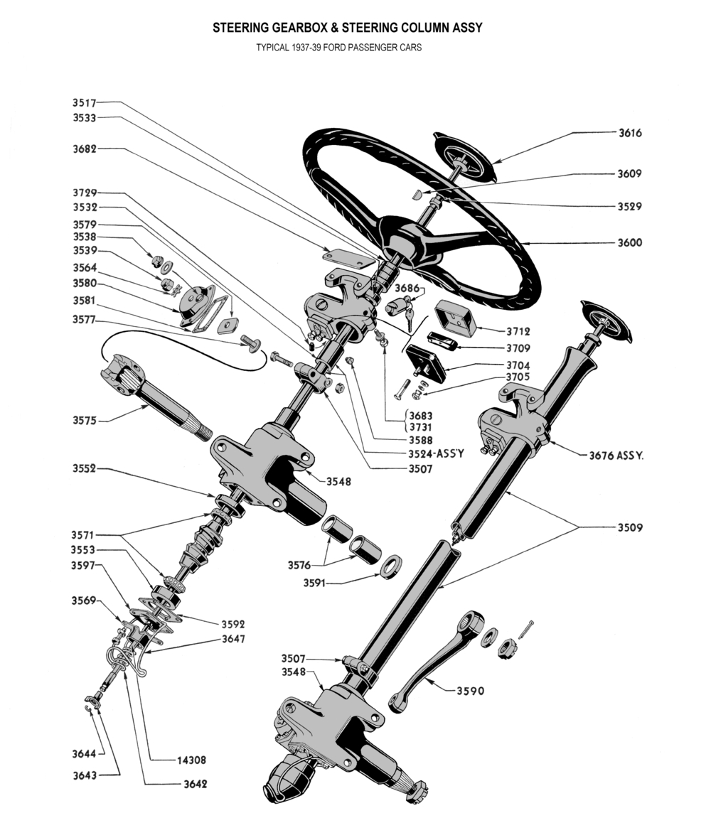

Корни Победовского рулевого редуктора исходят от редуктора М-1. Как известно, за основу М-1 был взят Форд-40 1933-34 годов, но на Форде более примитивный редуктор... Проектируя М-1 наши конструктора довольно сильно переработали фордовскую конструкцию используя лучшие на тот момент решения других американских автопроизодителей, особенно GM. Так фары и подфарники явно позаимствованы у Бюика или Шевроле, появилась напольная педаль газа вместо фирменной фордовской круглой "монетки", двухточечная подвеска двигателя, модная тогда в Америке, ну про продольные рессоры все и так знают. На 11-73 даже декоративный "дирижабль" на облицовке полная копия бюйковского! Так что и рулевой механизм скорее всего у GM позаимствовали. Причем не факт, что бесплатно. Одно дело скопировать, а другое дело массово производить! Для этого станки и технологии нужны!

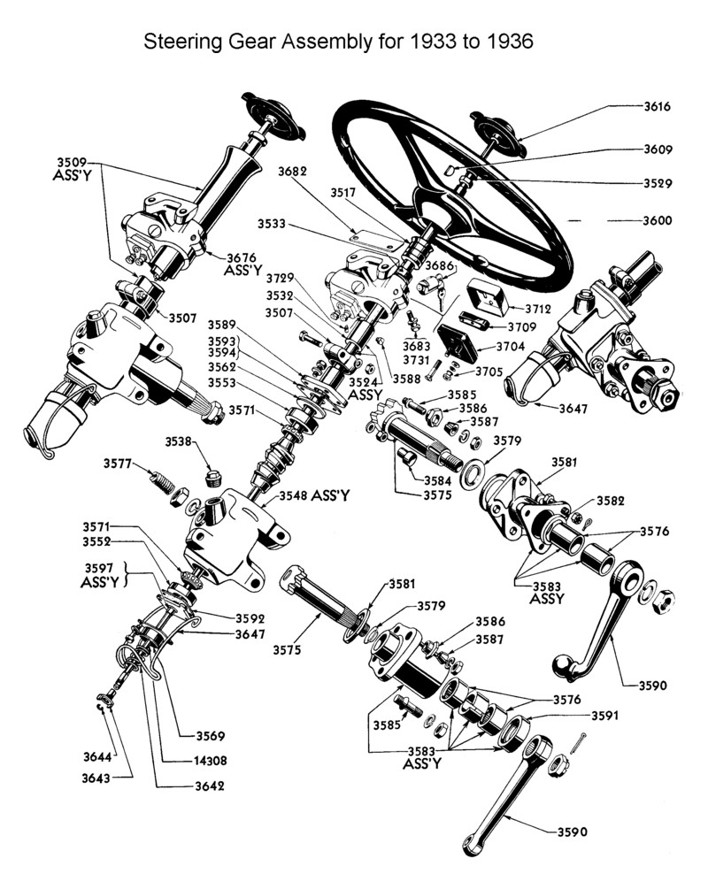

Да, у Форда был попримитивнее редуктор:
И только с 1937-го там уже более долговечная и хорошая конструкция:

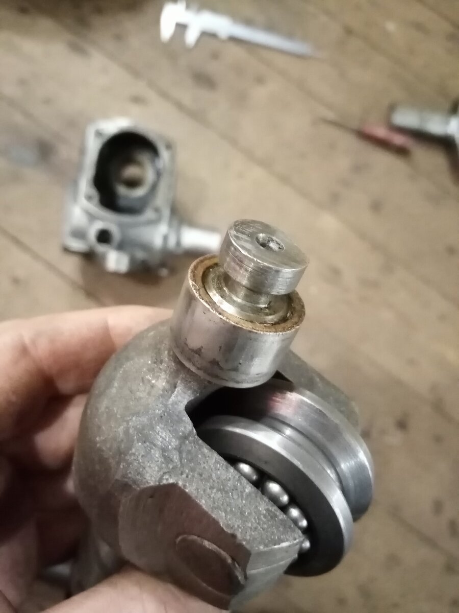

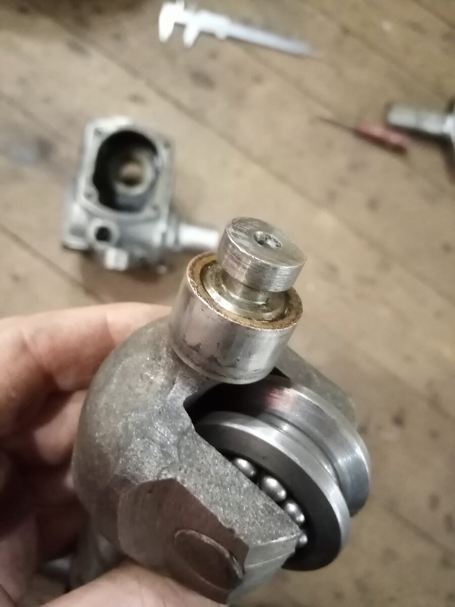

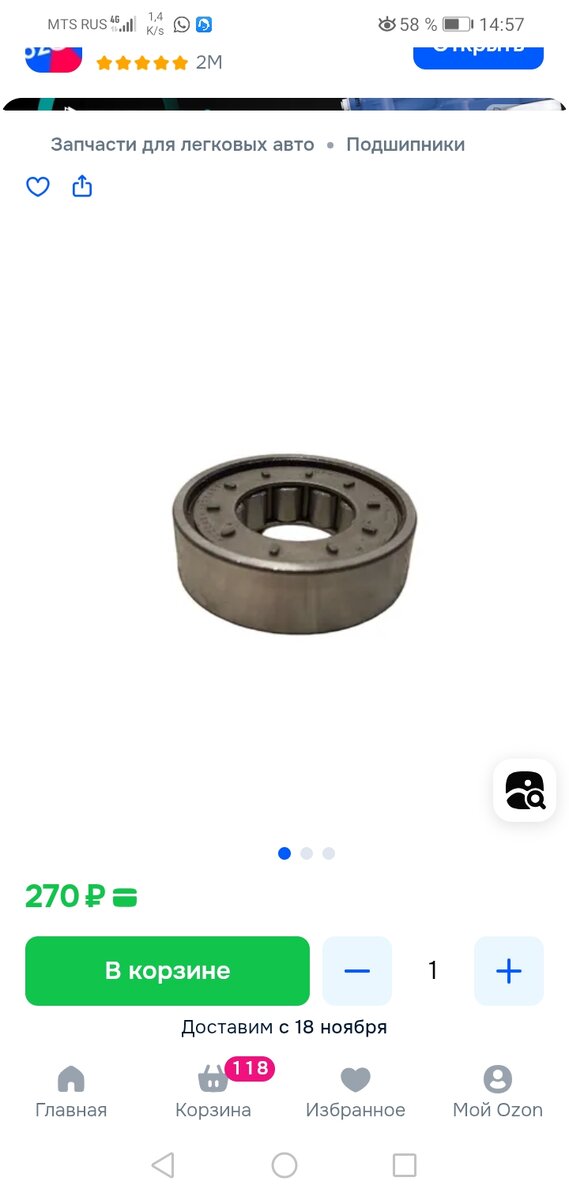

Разобрал рулевой редуктор. Верхний подшипник оси сошки продается без внутренней втулки.
У оси явная выработка присутствует.
Вот эта втулка меняется или идет вместе с валом сошки? Если меняется подскажите номер пож или от чего подходит.
Реакции: СЭМ
5 229
3 829
Втулка идет вместе с валом. Такая же на ведущей шестерне заднего моста в таком же подшипнике.
Ищите вал сошки или можно на заказ сделать из ШХ-15.
Отдельно этой втулки я не видел.

Понял, тогда проблема выбора отпадает и придется брать вал всборе, так как ролик червяка с перекатом и поверхность сальника тоже неочень.)
16 462
11 413
Отдельно втулок нет, только точить. Должна идти вместе с валом, подшипники в продаже тоже без серединки . Если есть втулка и она немного изношена можно подобрать подшипник с меньшим внутренним диаметром . Так же есть импортные подшипники в сборе с втулкой но диаметр внутренний меньше придется точить ось под нее.
Реакции: ИВАН, арг и СЭМ
арг
18.08.2011
137
248
Ясно, лучшеб они сделали подшипник с плавающей по оси внутренней обоймой. Так както нерационально, хотя у американских авто тоже подшипник прямо по полуоси гоняет)

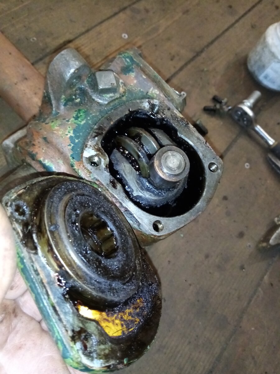

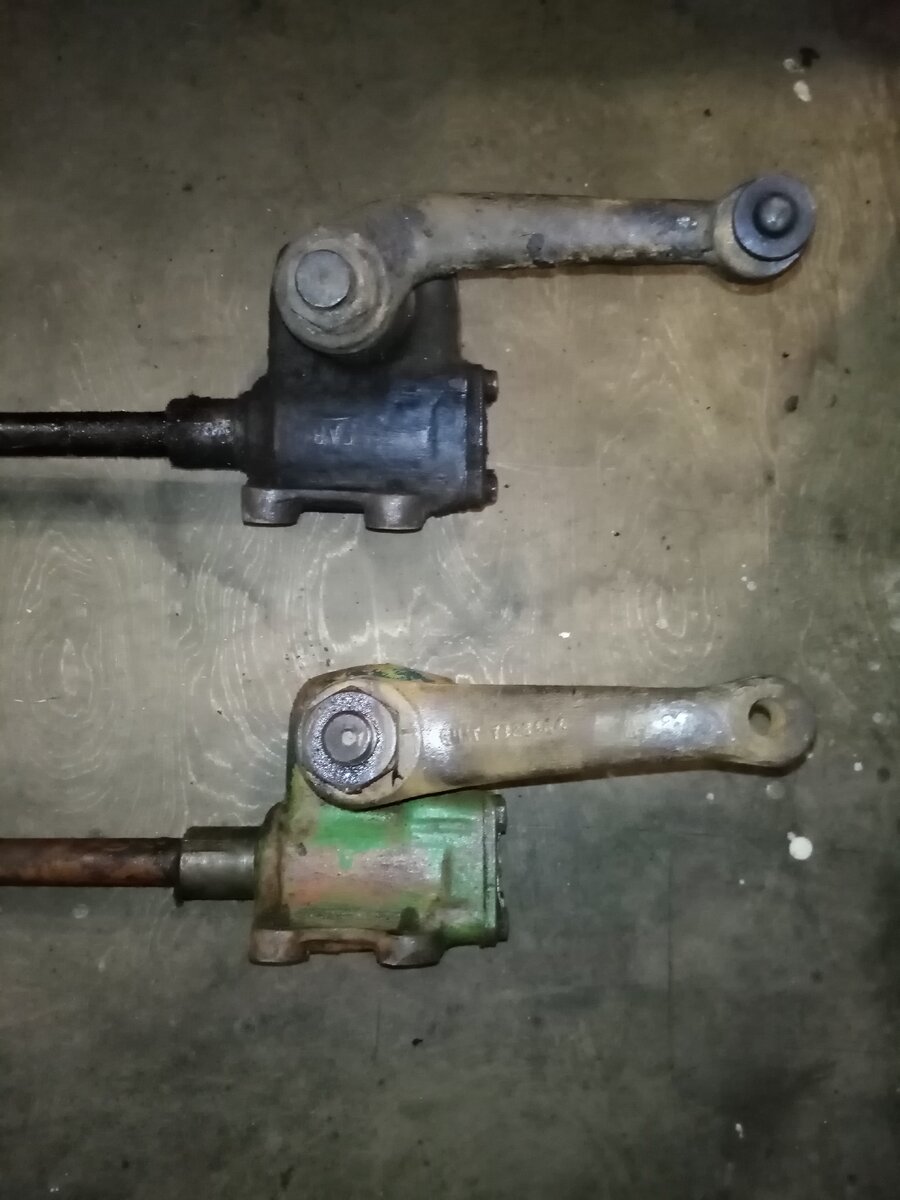

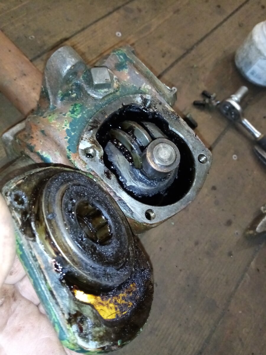

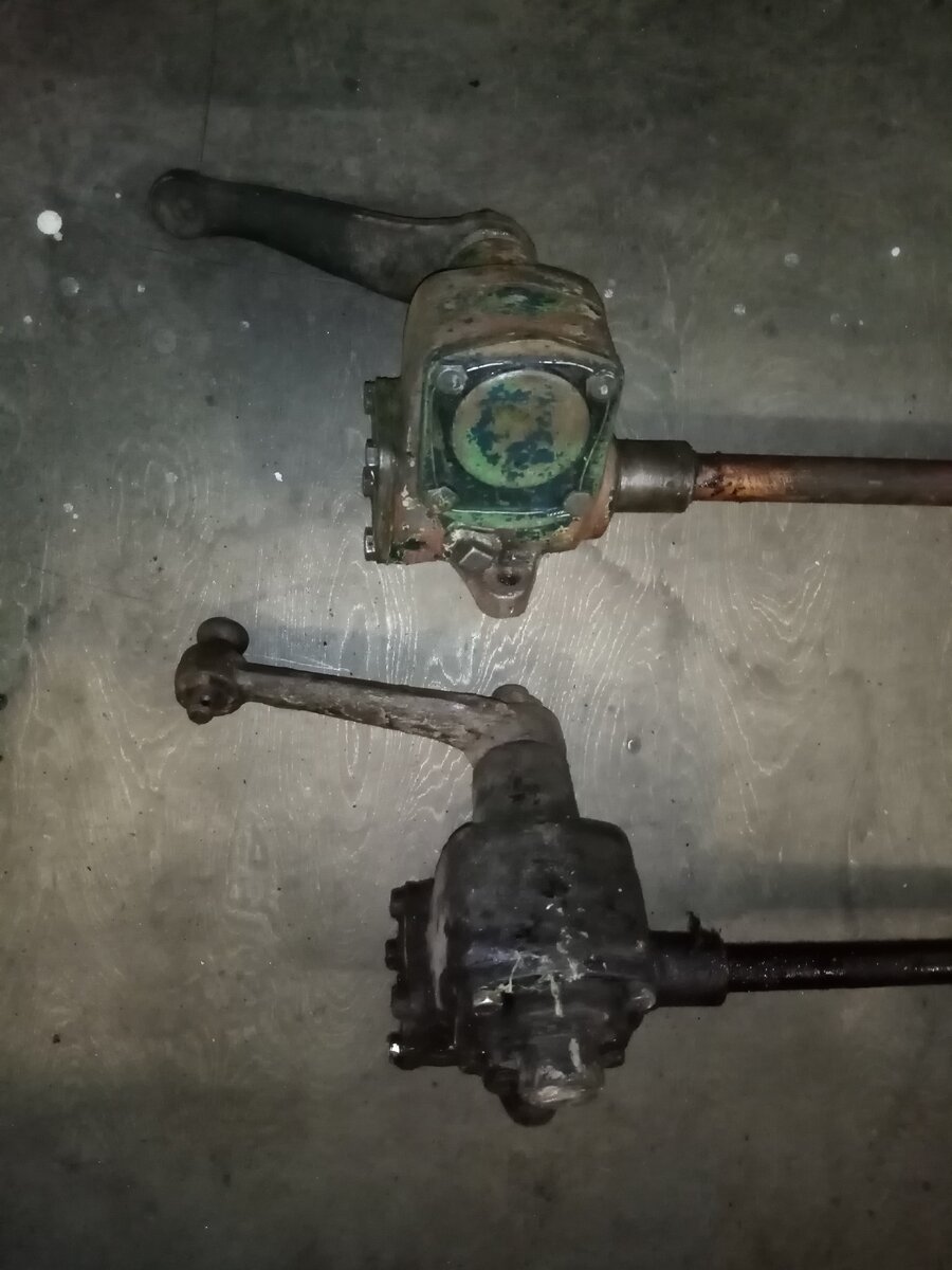

Я для интереса скинул крышку с этого непонятного зеленого редуктора. Там все очень похоже, но без регулировки.
Реакции: СЭМ
