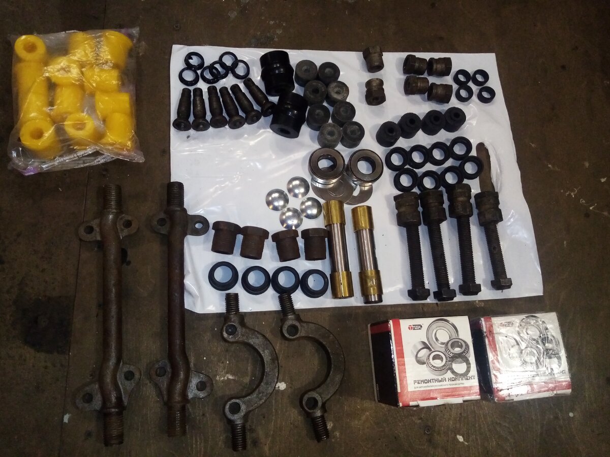

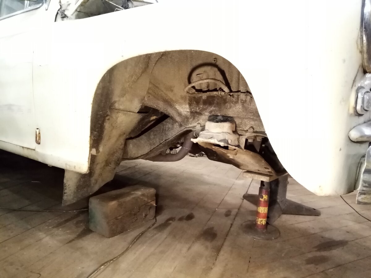

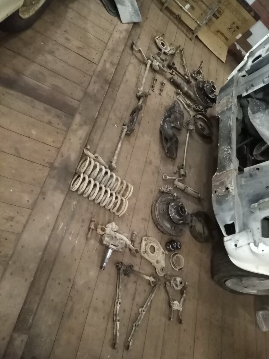

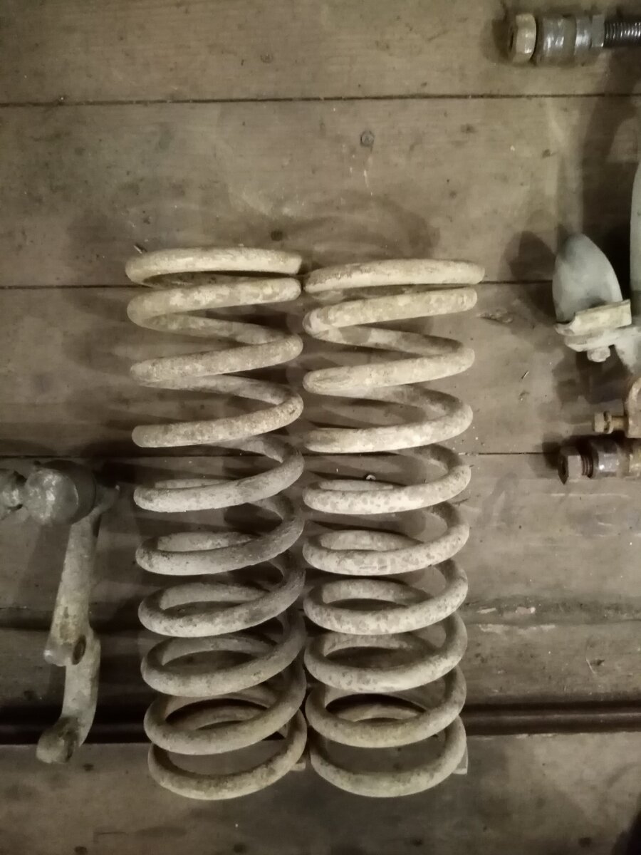

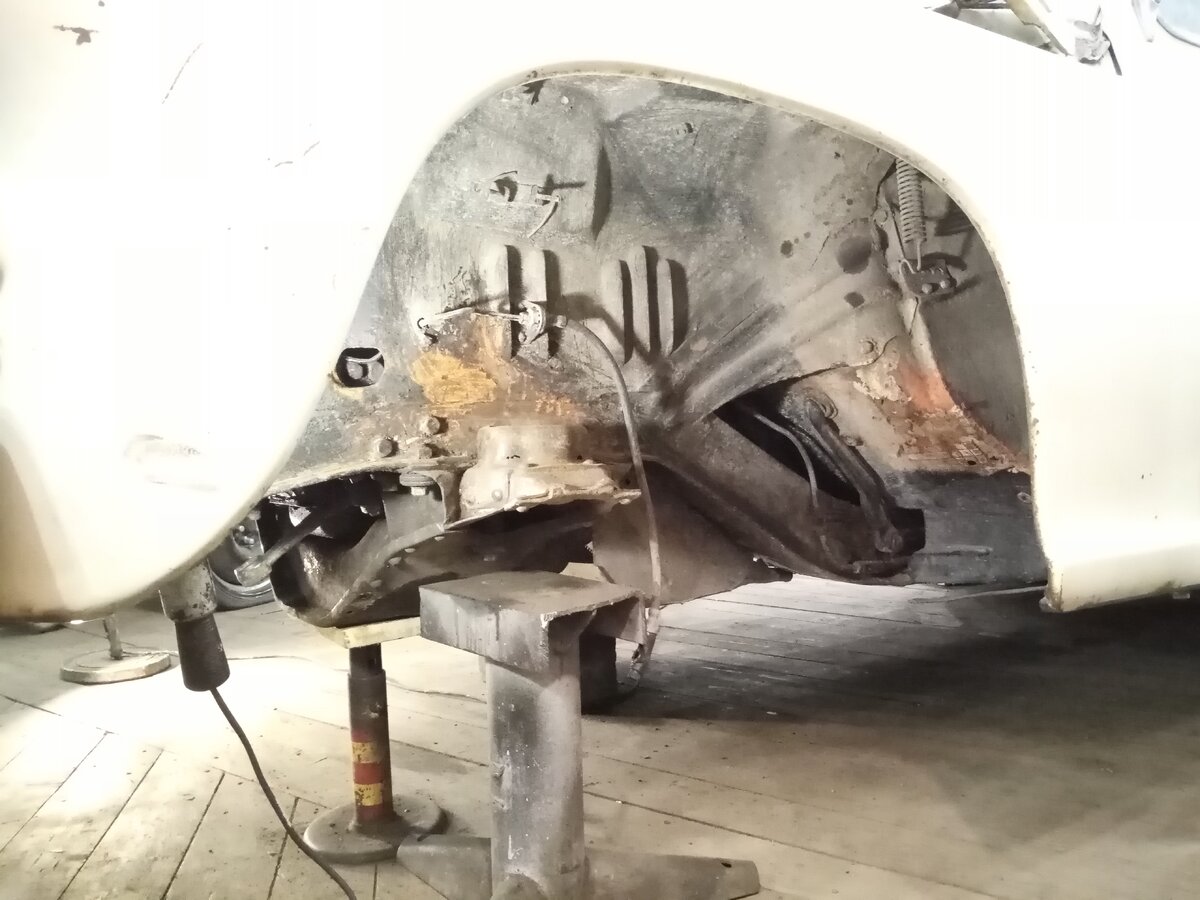

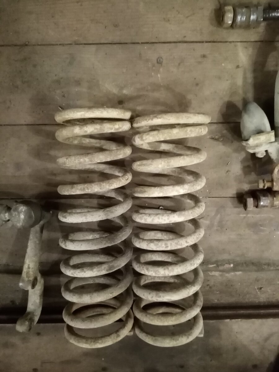

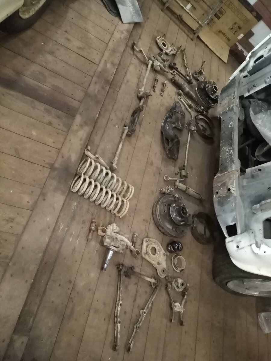

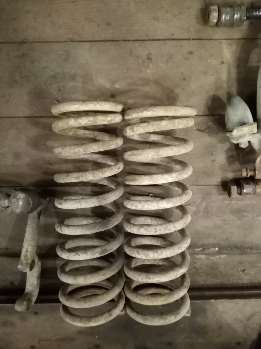

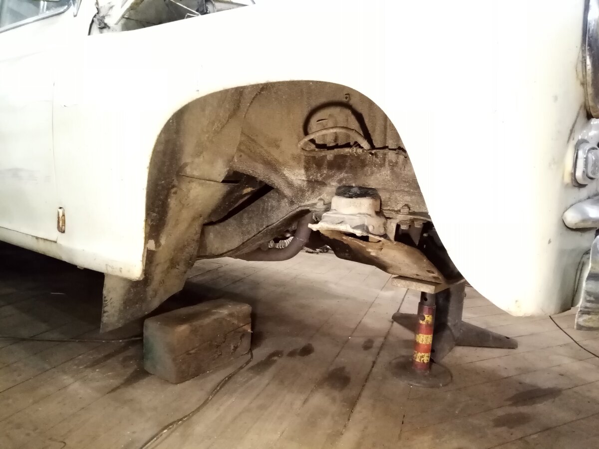

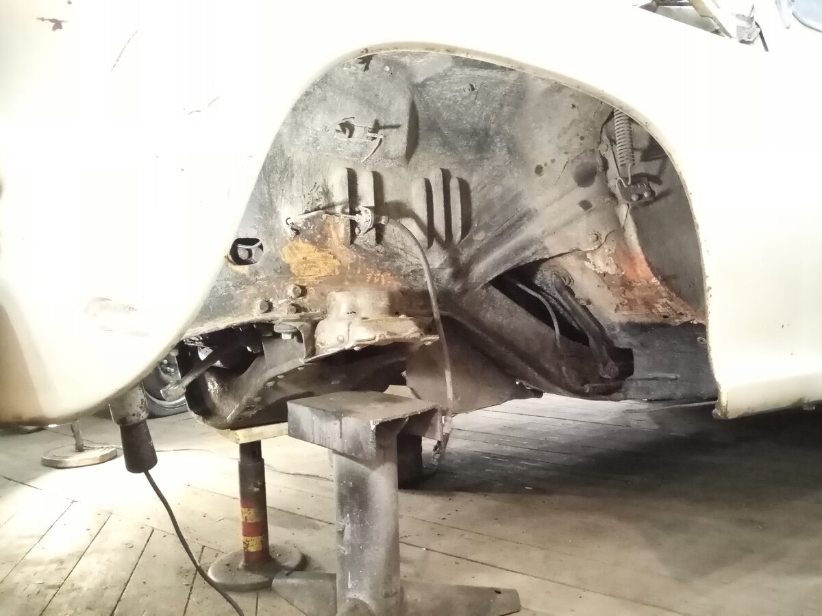

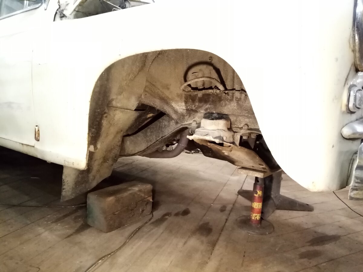

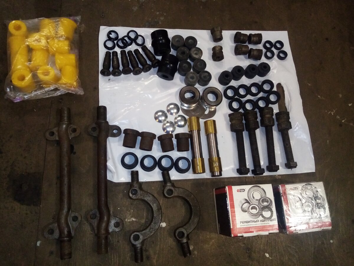

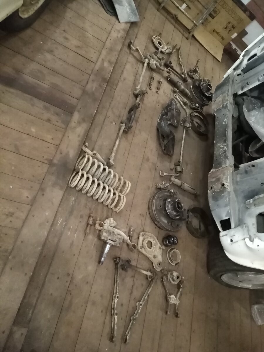

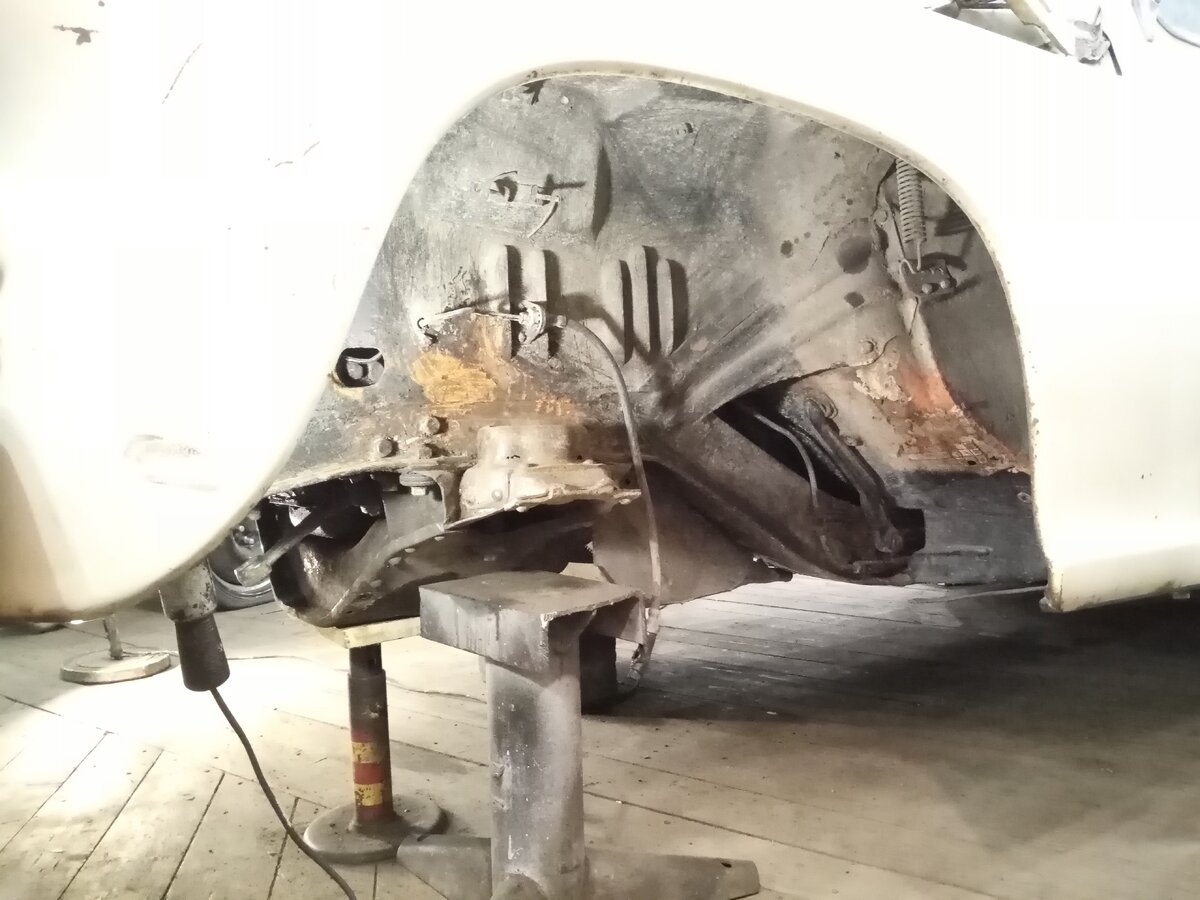

Разобрал подвеску, она собрана из разносерийных деталей. Слева шарикоподшипники, справа конусные. Слева кронштейн шкворня и эксцентрик 30мм, справа 32мм.Пружины разной высоты, амморты разные. Ну и резьбовые все разбиты и смазки не видели давненько.
Кроме того, вместо уплотнительных резинок на резьбовых пальцах были намотаны нарезанные дамские колготки=).
Балку подтянул к лонжеронам, была недотянута.
Damon777
04.04.2006
1 010
1 460
Переборка крупноузловым методом, что живое нашлось, то и воткнули) Кулаки в сборе со ступицами ставили, судя по втулкам и подшипникам. Шкворень жив, подшипник вроде норм - забрасываем в подвеску. Всего-то два пальца вывернуть, поддомкратив в чашку пружины.

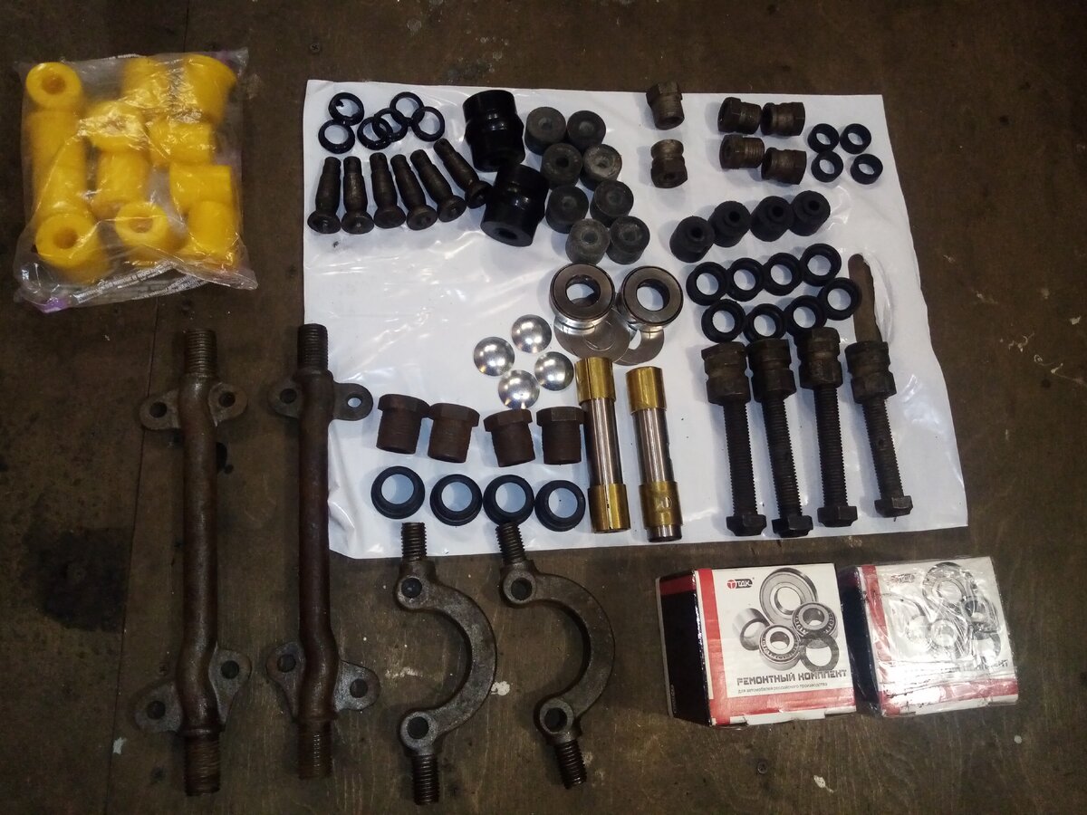

Вопрос знатокам, в новых резьбовых присутствует ощутимый люфт. Это норма? И насчет смазки туда, обычная синяя или ктото пишет, что силиконовая с фторопластом не вымывается и густая.

Когда оси рычагов будут стоять на балке, установите рычаги/втулки оси, установите нижний палец стойки(без стойки). Пошатайте)
Новые детали могут быть с браком, если люфт пипец какой большой, это повод взглянуть на втулки/оси внимательнее. Там достаточно большой шаг резьбы, небольшой зазор должен присутствовать. Смазывать её все равно придётся чаще, чем хочется. Там сама конструкция пыльника втулки не очень удачная. Желательно чтобы эти пыльники пребывали в нормальном состоянии, вне зависимости от типа смазки пара ось/втулка быстро выйдет из строя если туда будет лететь все подряд.

Спасибо, попробую при сборке.
Пыльники-колпачки втулок на оси я новые приобрел. Пружина конечно нагрузит и прижмет эти резьбовые, но после обычной подвески непривычно)
