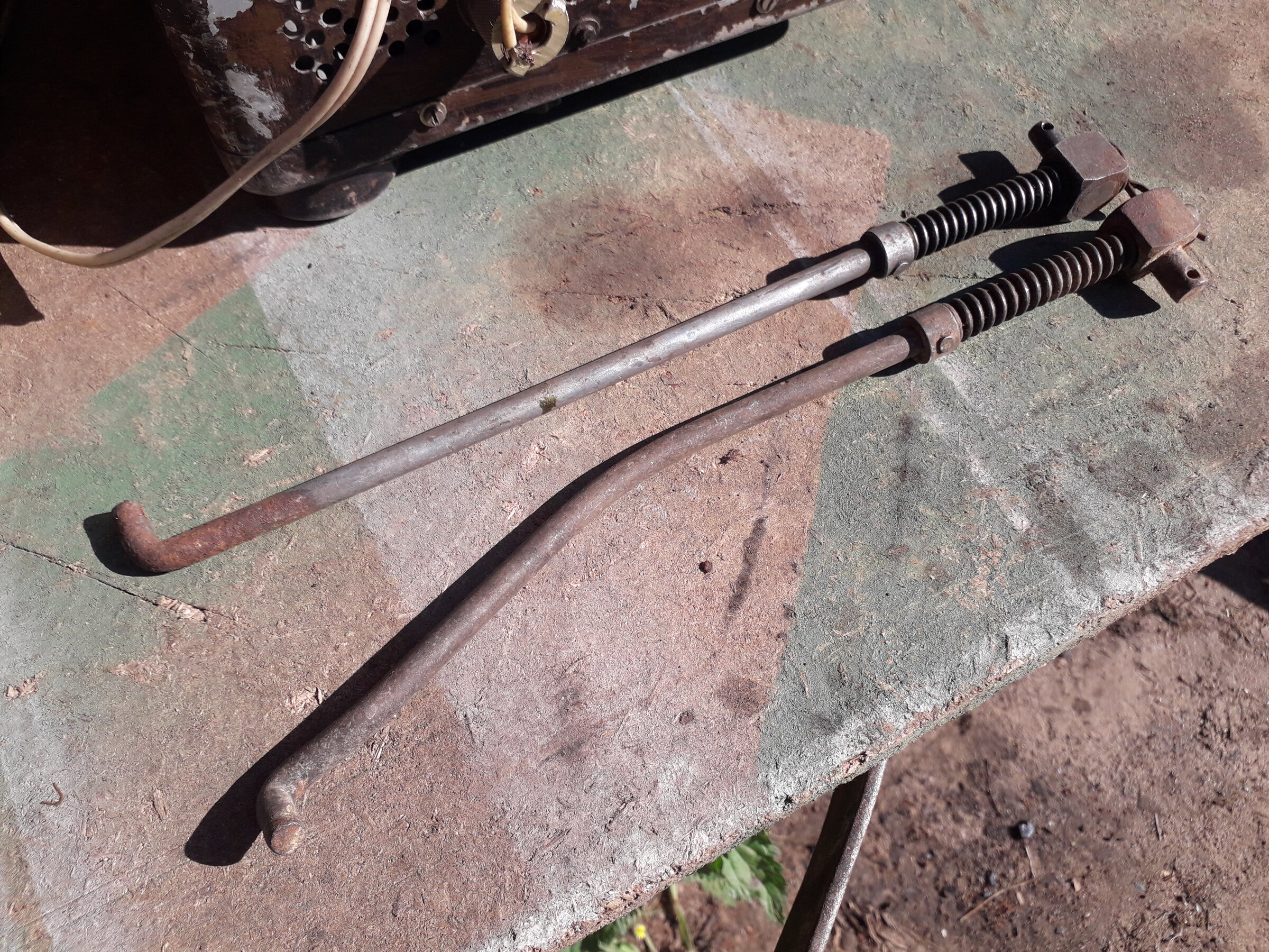

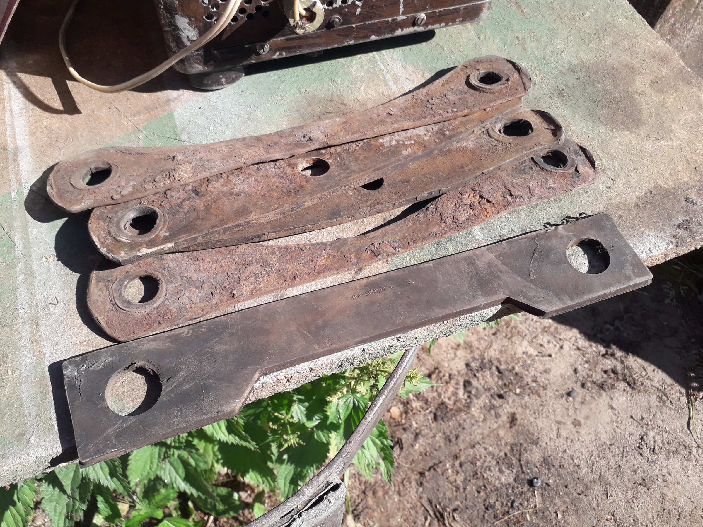

Уже вторая тяга за месяц попалась! В одном городке за Минском, в разных Гск, но довольно рядом. Буквально менее километра между местами нахождения
До какого года с изгибом шла?

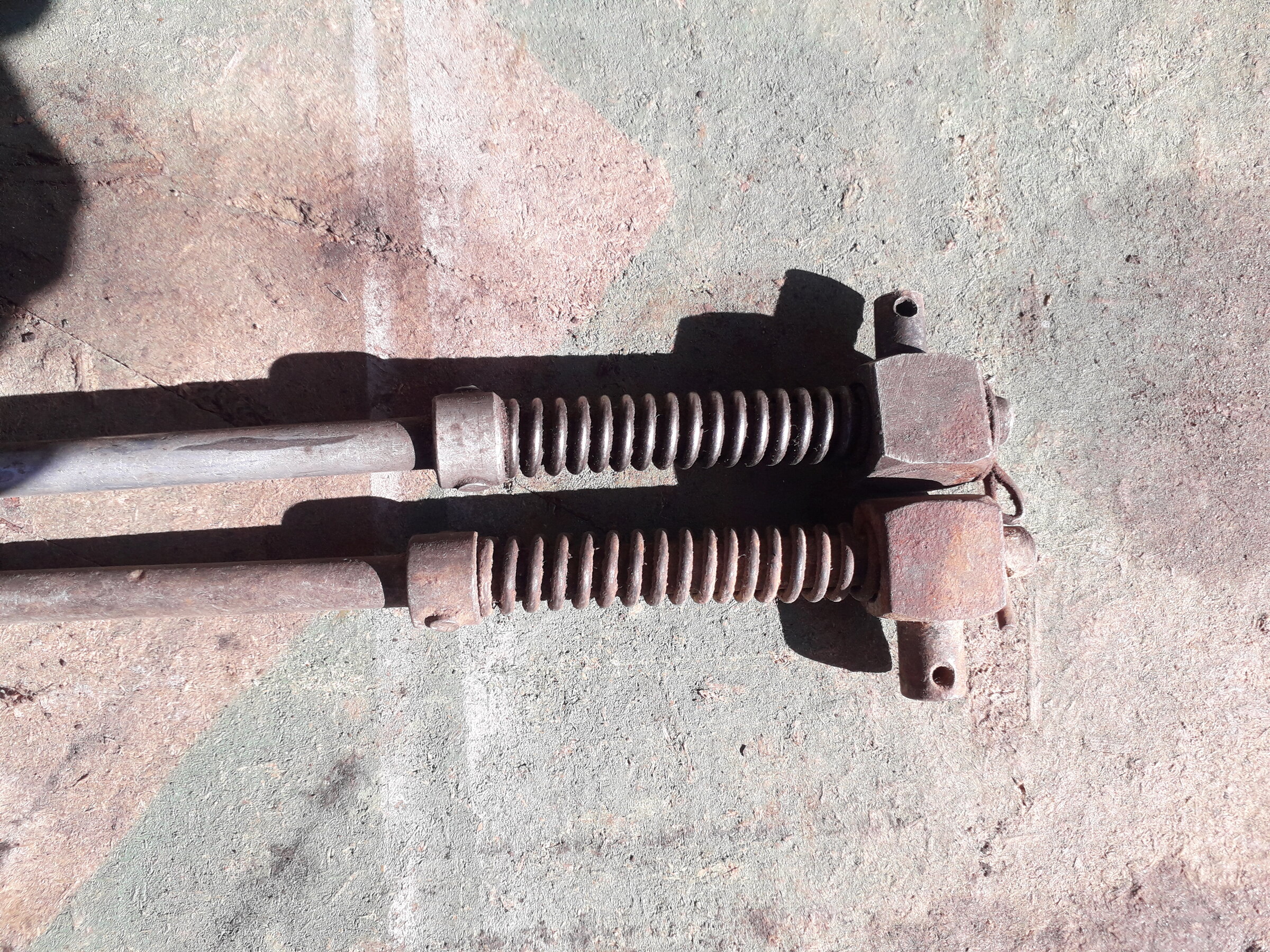

Общая длина прутка на вид одинакова, а вот разница в расположении отверстий под втулку - 8 мм!
На верхней к тому же кустарно занизили диаметр бобышки....

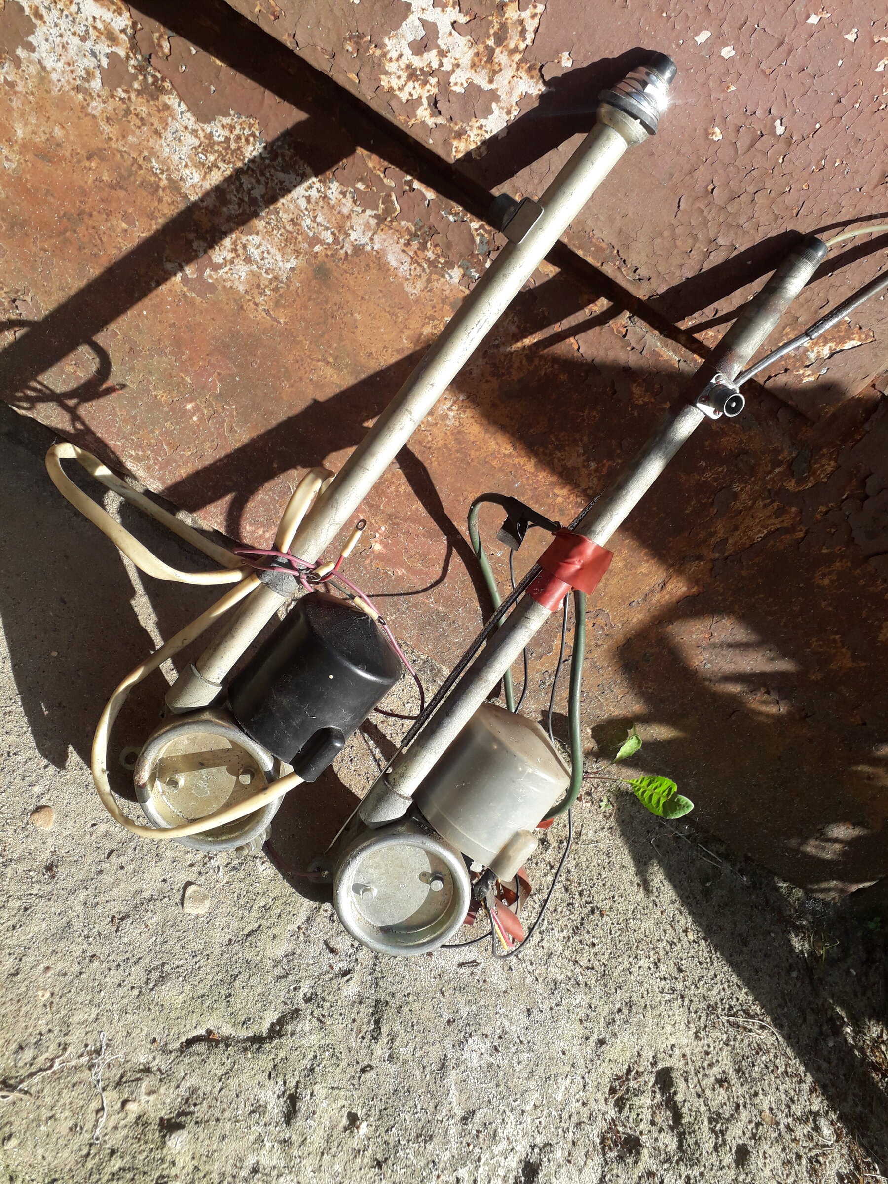

Ровно год назад думал где б добыть годную антенну на Волгу.... на тебе новую (76 года) и донора на всякий случай!

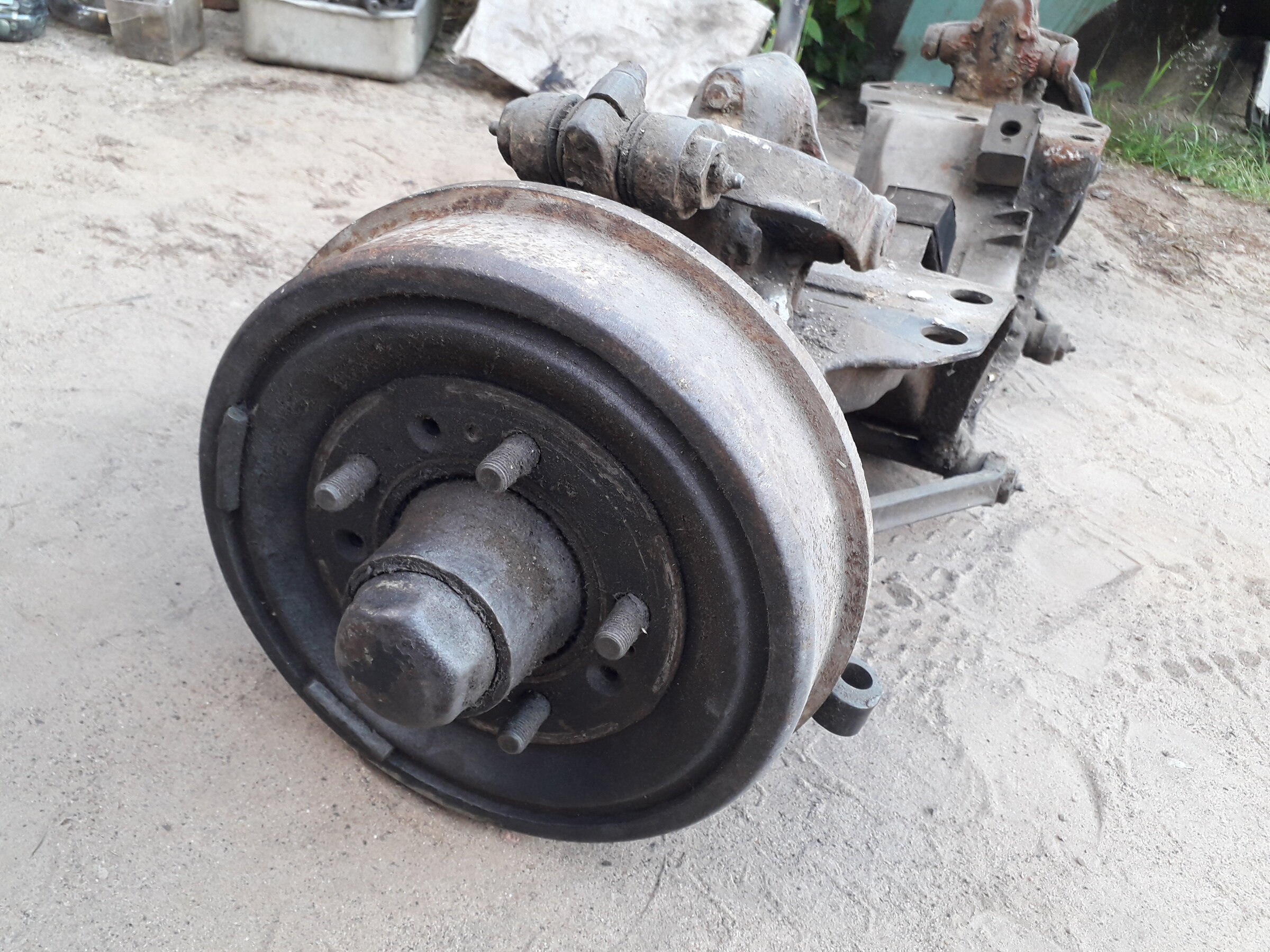

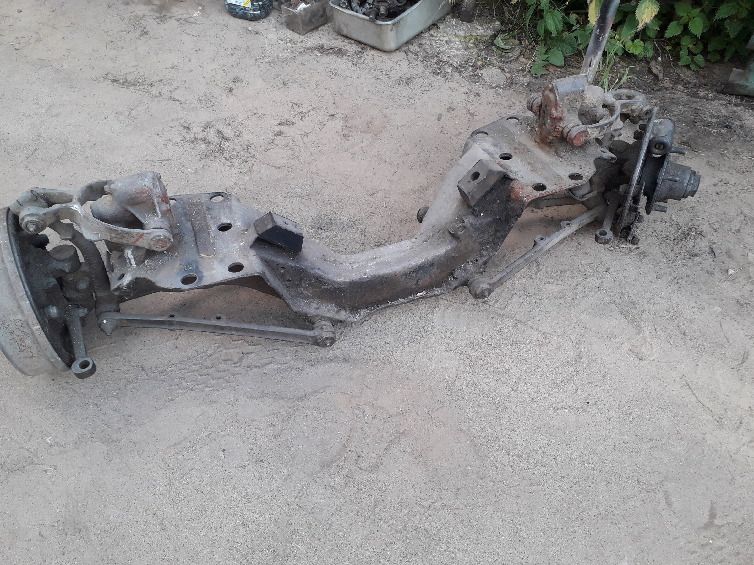

Балка поближе. Похоже, остальные комплектующие именно от нее в машине и лежали. Второй родной барабан я как-то среди всего остального выделил - он самый легкий был
В трех местах маркировки резинок отпечатались. Все ж не буду ее чистить или песочить. Вымою и выдую что смогу с сохранением краски

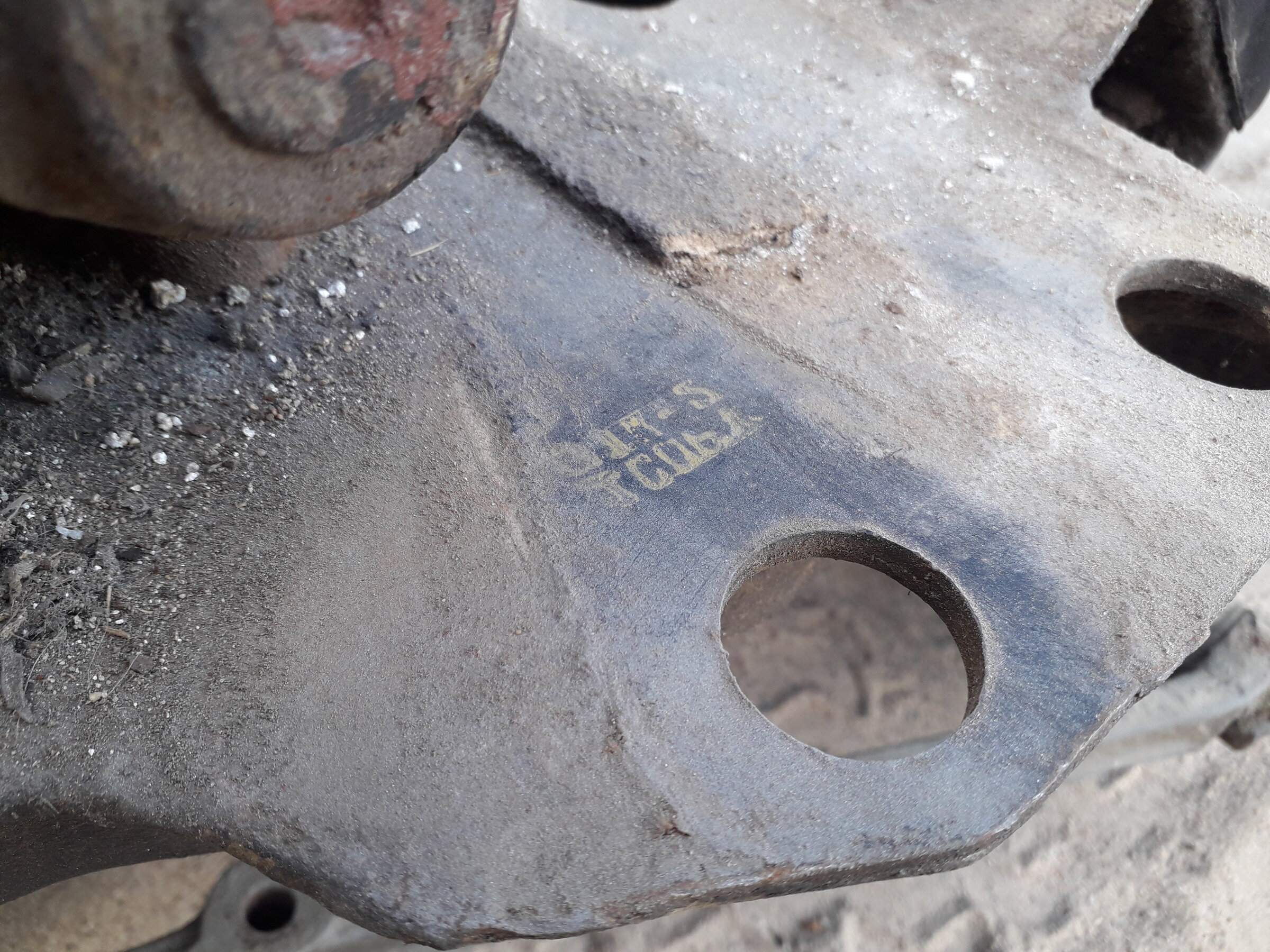

Номер 97401

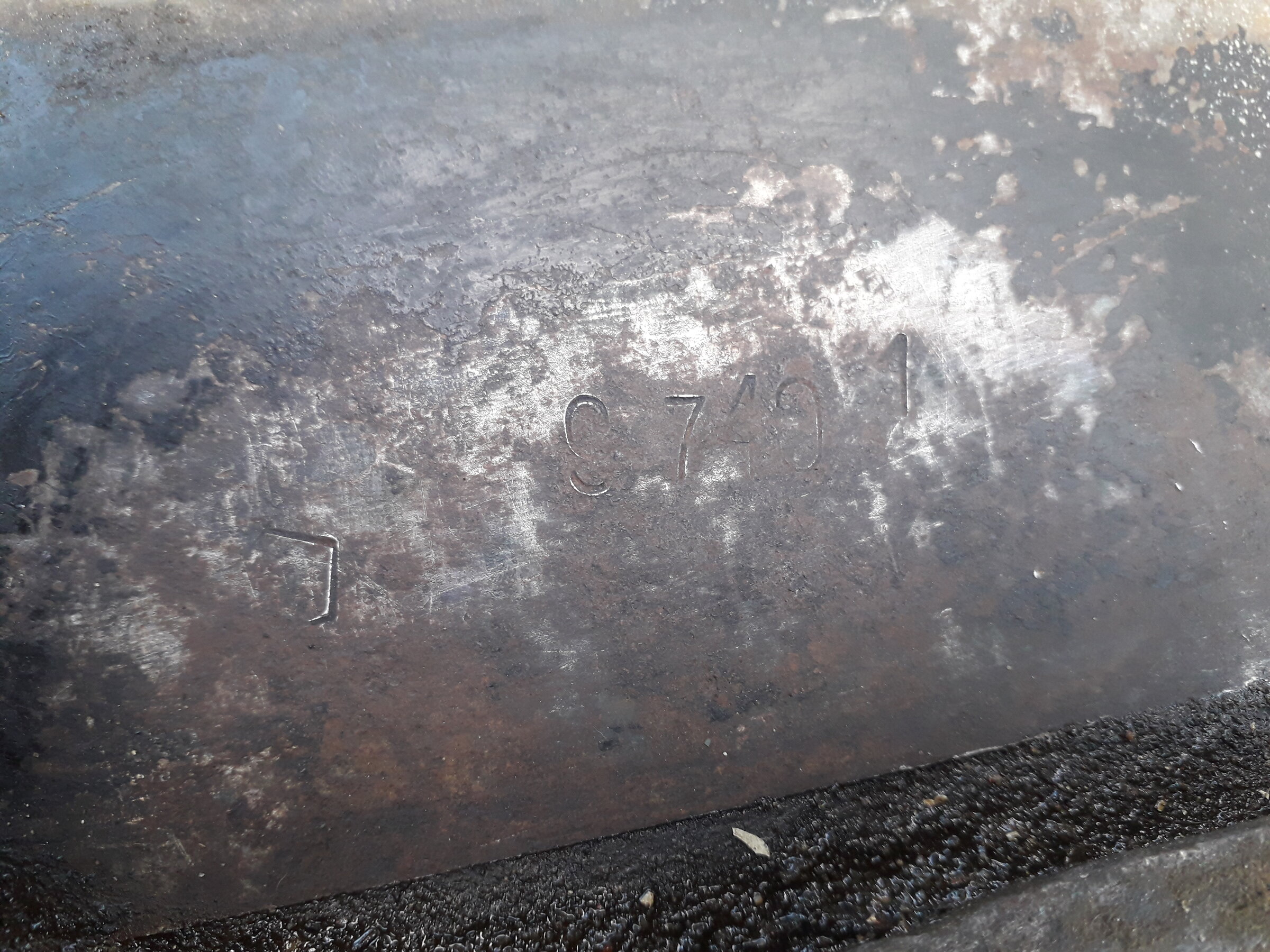

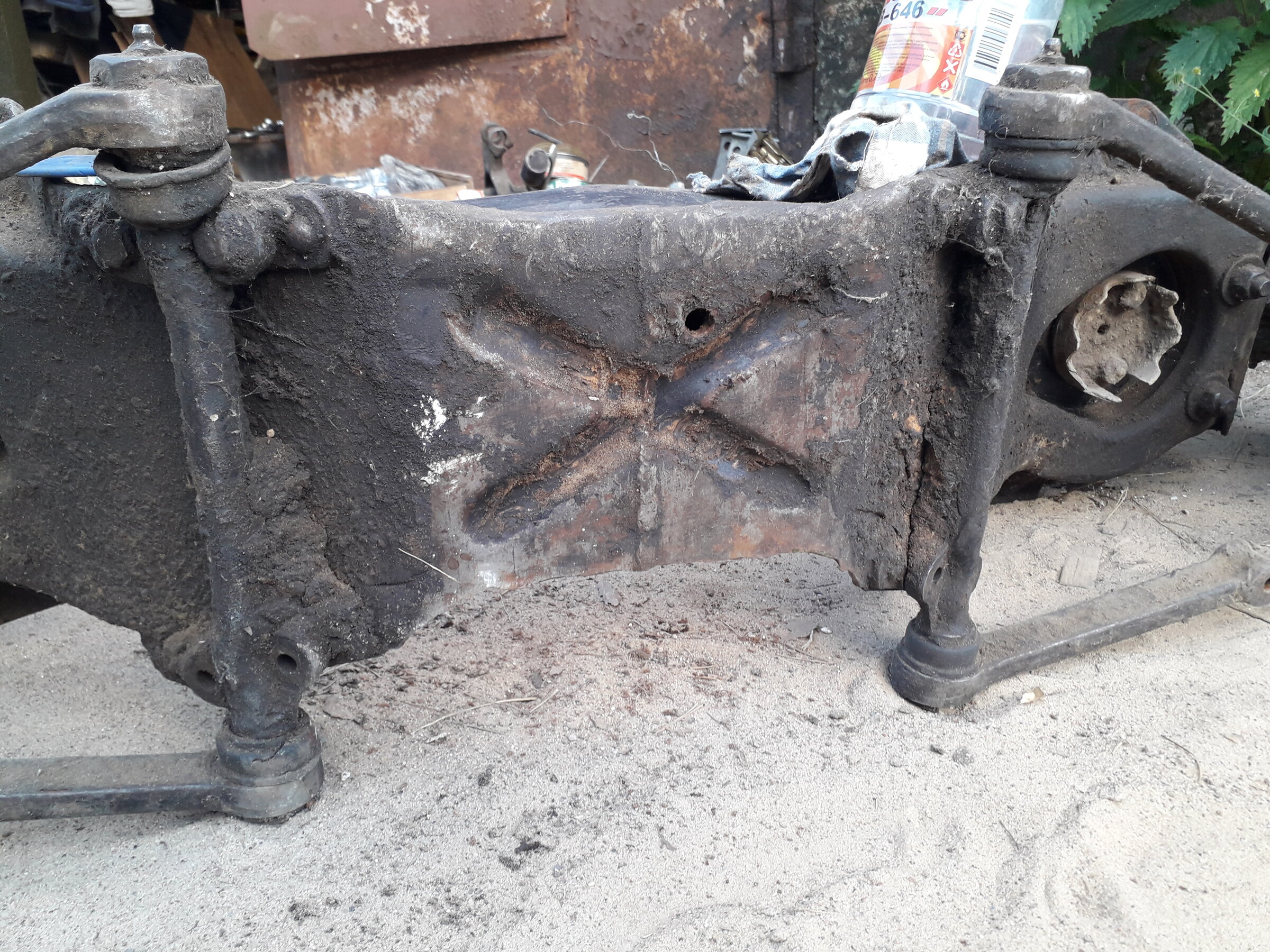

Нужно у Валеры балку глянуть на машине начала 55 года. У меня на балке с донора, бывшей таксухи прошедшей ВАРЗ, номер 34 тысячи, а номер двигателя моей машины 30 тысяч, номер шасси 22 тысячи. Думаю, что балка чуть моложе машины. Скорее всего номер балки (передней подвески) должен чуть убегать вперёд от номера шасси.

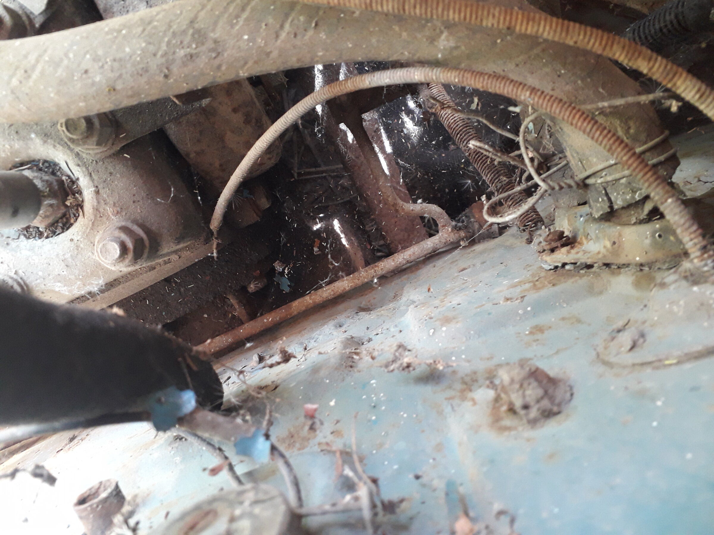

А где именно на балке этот номер? Прямо под двигателем? Нужно (интересно) посмотреть. Его (номер) , ничего не отрывая и не разбрасывая по мастерской, увидеть можно? И, ещё интересно, где протереть, чтоб увидать номер на правом(?) лонжероне кузова как я понял?
gaz-67
03.02.2013
232
857
37
Минск BY
На балке он спереди, в центре, чуть ближе к двум резьбам рулевого маятника.
На лонжероне я не нашел у себя. Могу само место сфотгграфировать вечером, где он должен быть.

На лонжероне правом вроде только на раних машинах. А у всех остальных на правом сапоге спереди.

У меня на лонжероне уже нет (думаю что июнь 50 года), а у Победита, ещё табличка на моторном щите и номер на лонжероне. Думаю, что номер переместился одновременно с табличкой.
а стоял-ли привод ФГО на газ 51 ?
может длинный от него...
Нет, не стоял на ГАЗ-51. Я так понимаю, что ФГО с трещоткой имел более длинную ручку, вот под неё и загнута тяга.

Вот тут на лонжероне под полом, ближе к полураме должен быть номер. Но я у себя не нашел...

Как я понимаю, номер ближе к передней полураме набит. Но никаких следов не видно.

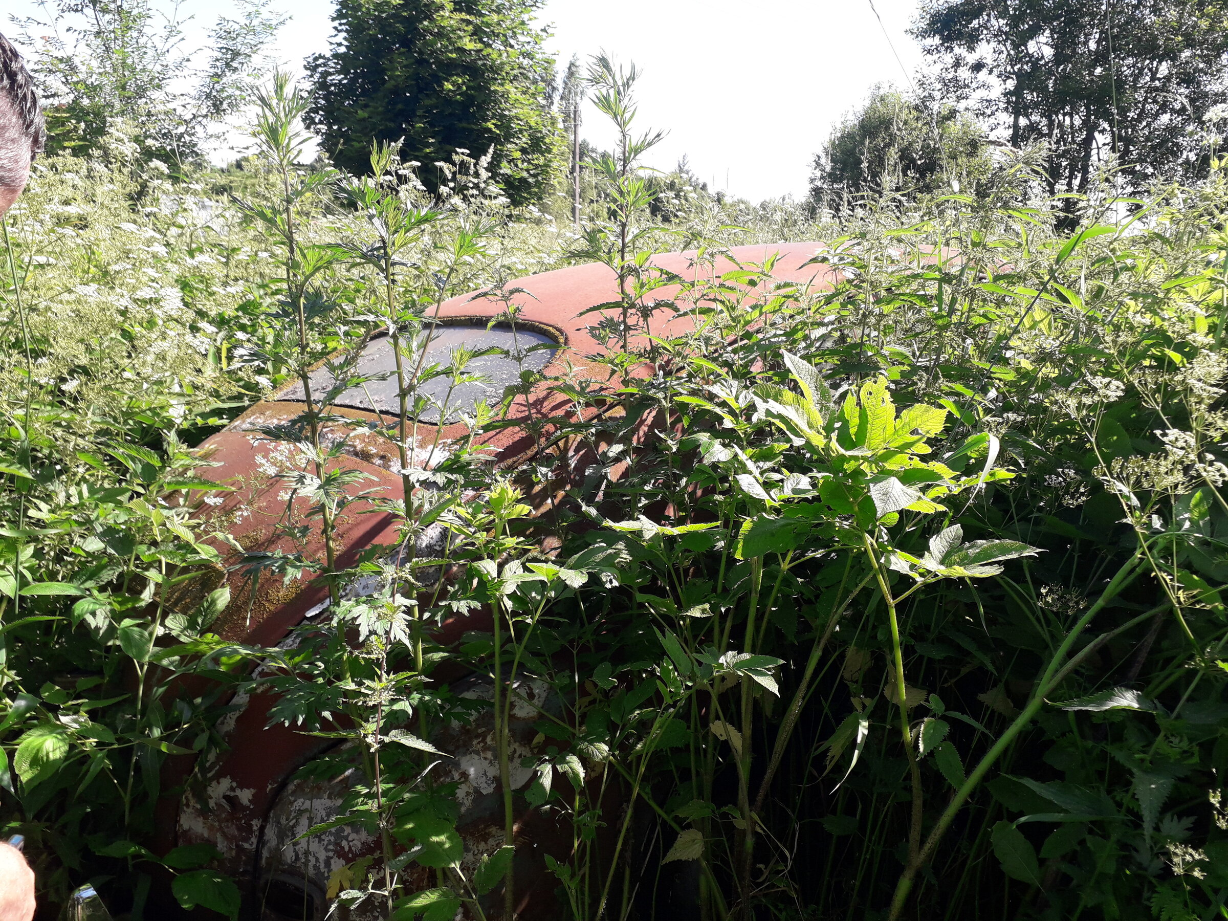

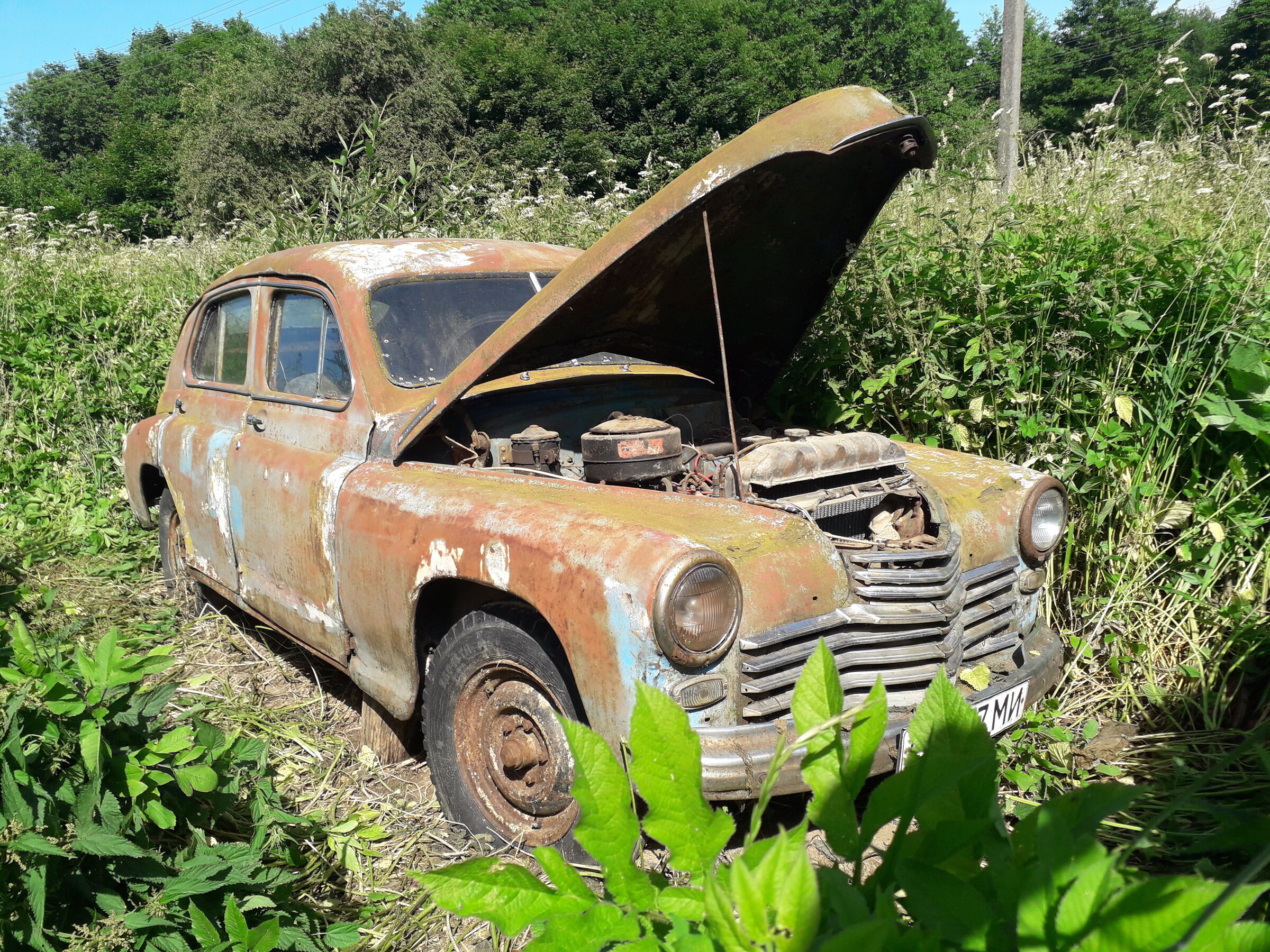

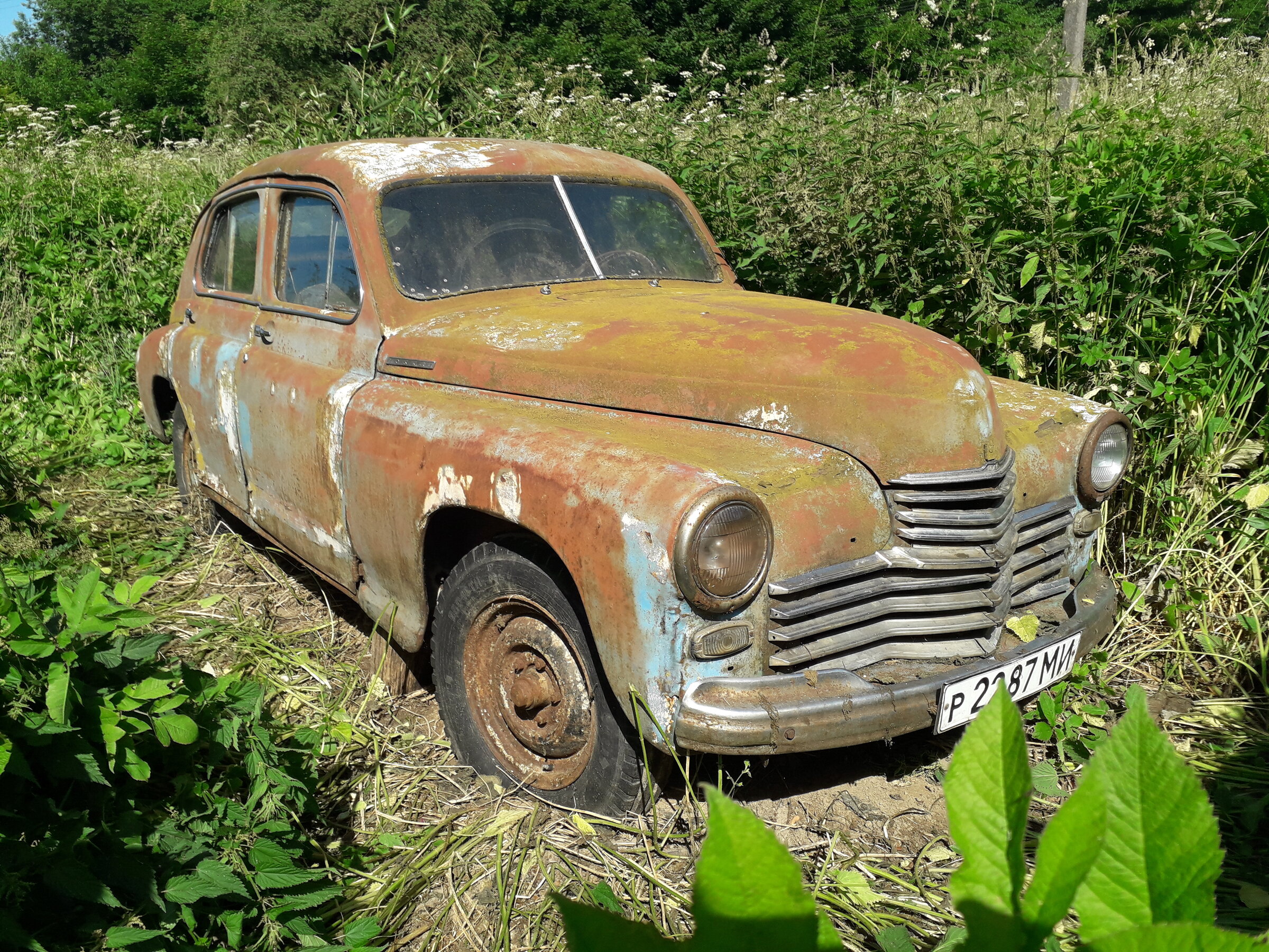

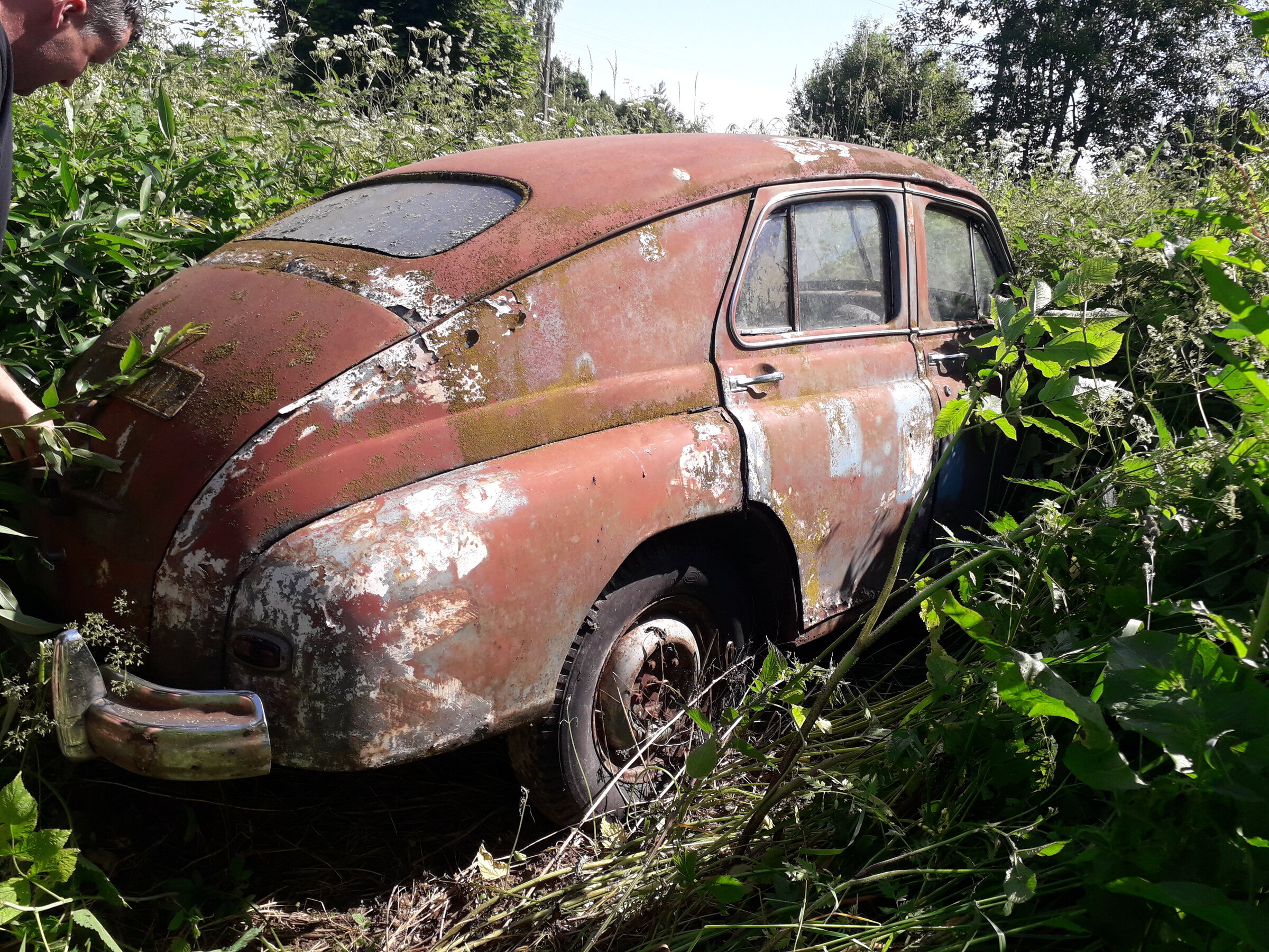

Съездил посмотреть типа как раннюю машину, про которую говорил выше.
Сначала ее даж не заметил ) причем, она не на спущеных колесах стоит, а на колодках
gaz-67
03.02.2013
232
857
37
Минск BY

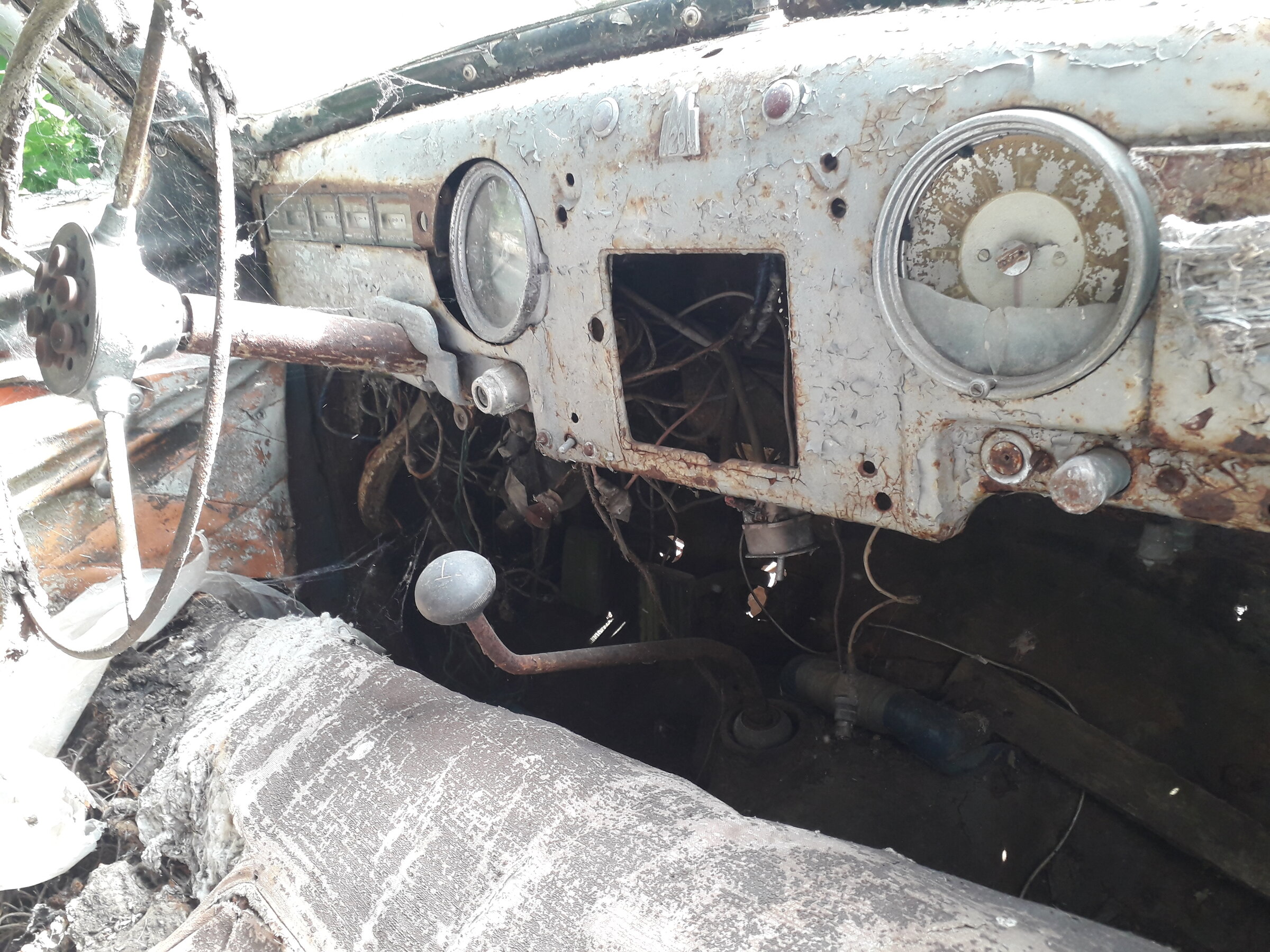

Торпеда как я понимаю под таксометр
Год я пока я так и не понял какой... открутил салонный плафон - он без даты, или не рассмотрел
Таблички на брызговике нет.... но кронштеин Фто уже вклепан.
Газулька с неким изгибом - такую тоже пока не встречал
10 042
14 995
Она наверняка проходила капитальный ремонт! Там сборная солянка после капиталки получалась!

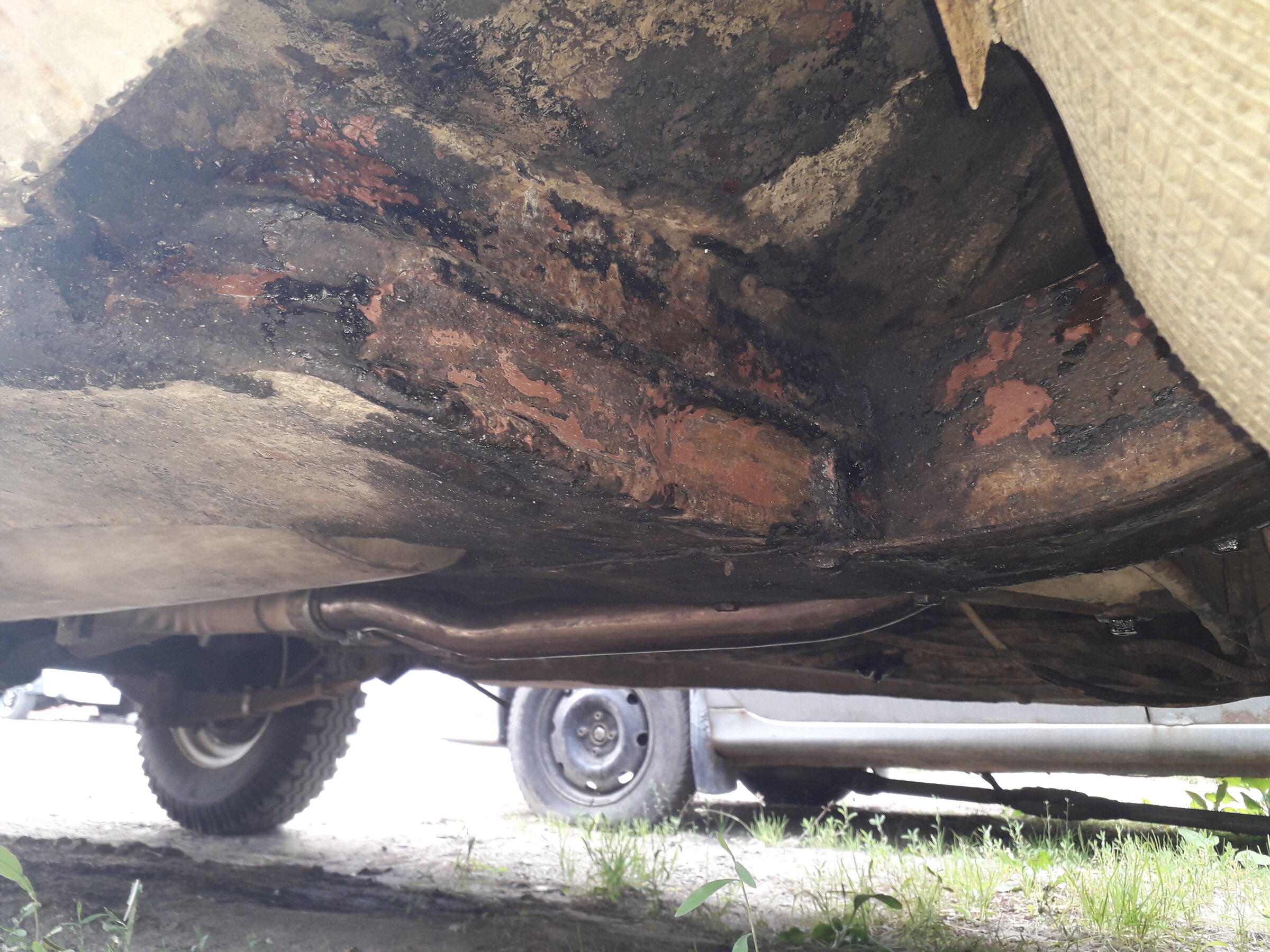

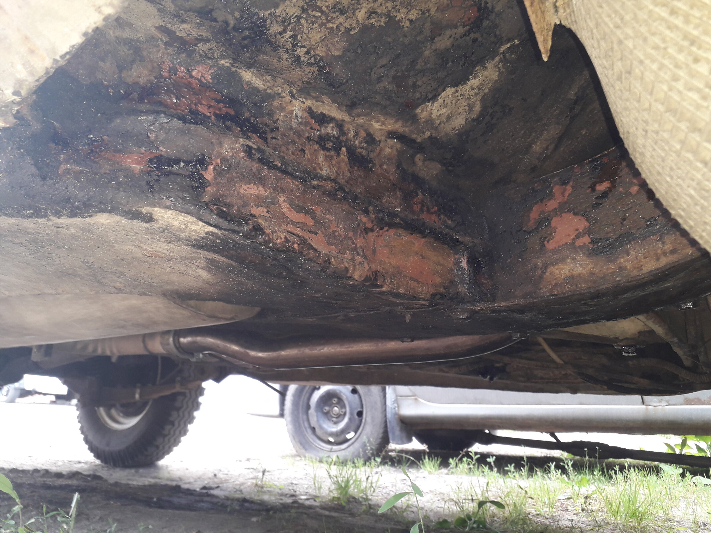

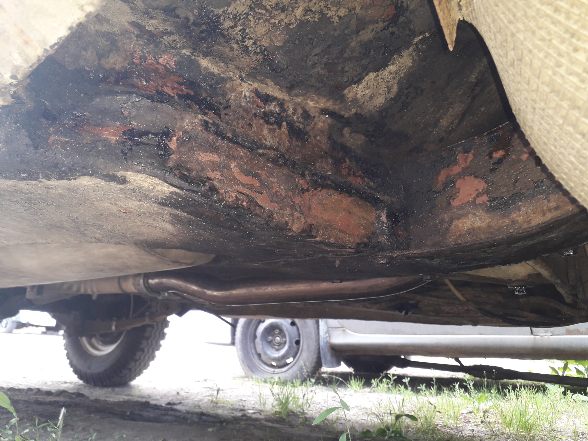

У меня трешка такси гнилая и мятая просто жуть, живого места нет.
