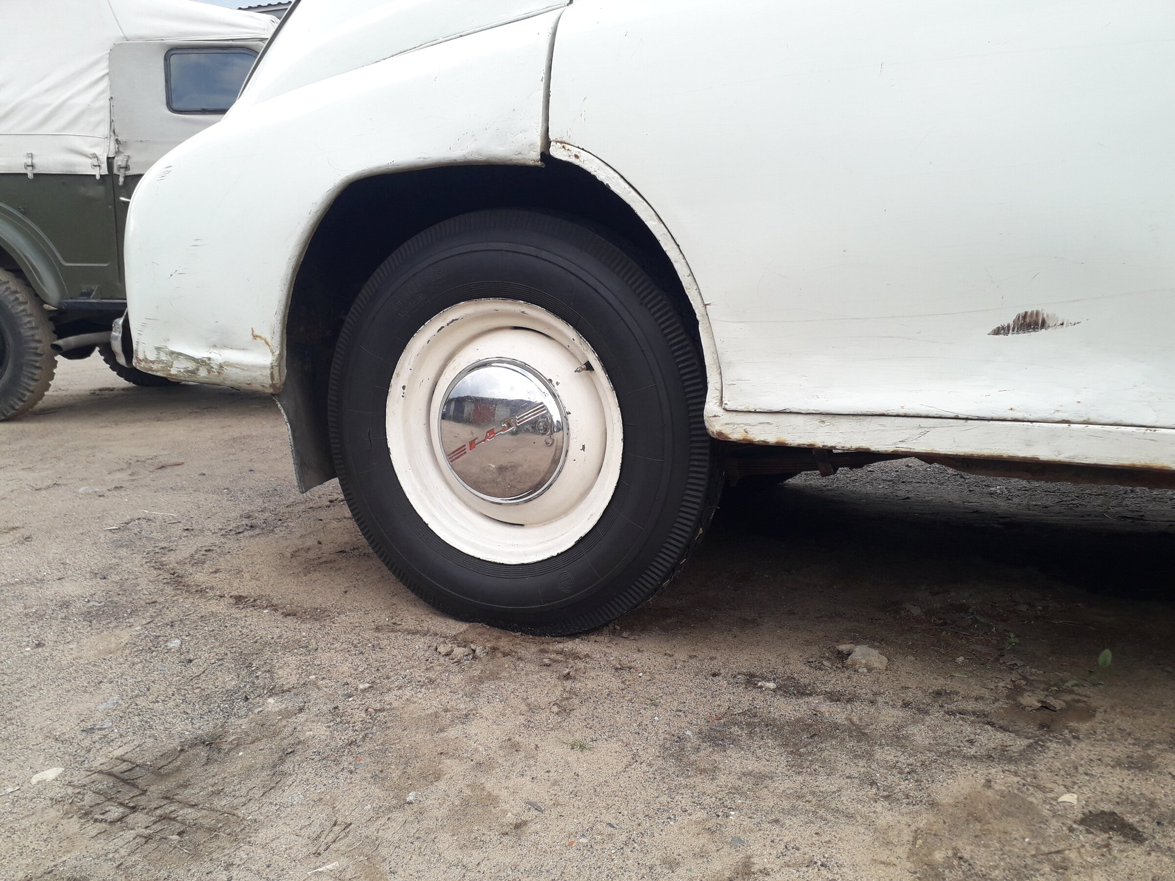

После последних трех цифр есть маленький треугольник (Δ), шина выпущена в 90-х годах.
Шины выпущенные до 2000 года: используют 3- значный код. Первые две цифры — неделя, а последняя — год десятилетия.
Тоесть на фото, 46 неделя 91го года.

Спасибо за расшифровку! Как понимаю - это самые худшие по качеству....
По-хорошему наверное надо искать какой-то иностранный аналог. А пока очень рад и этим. Вид сразу преобразился!

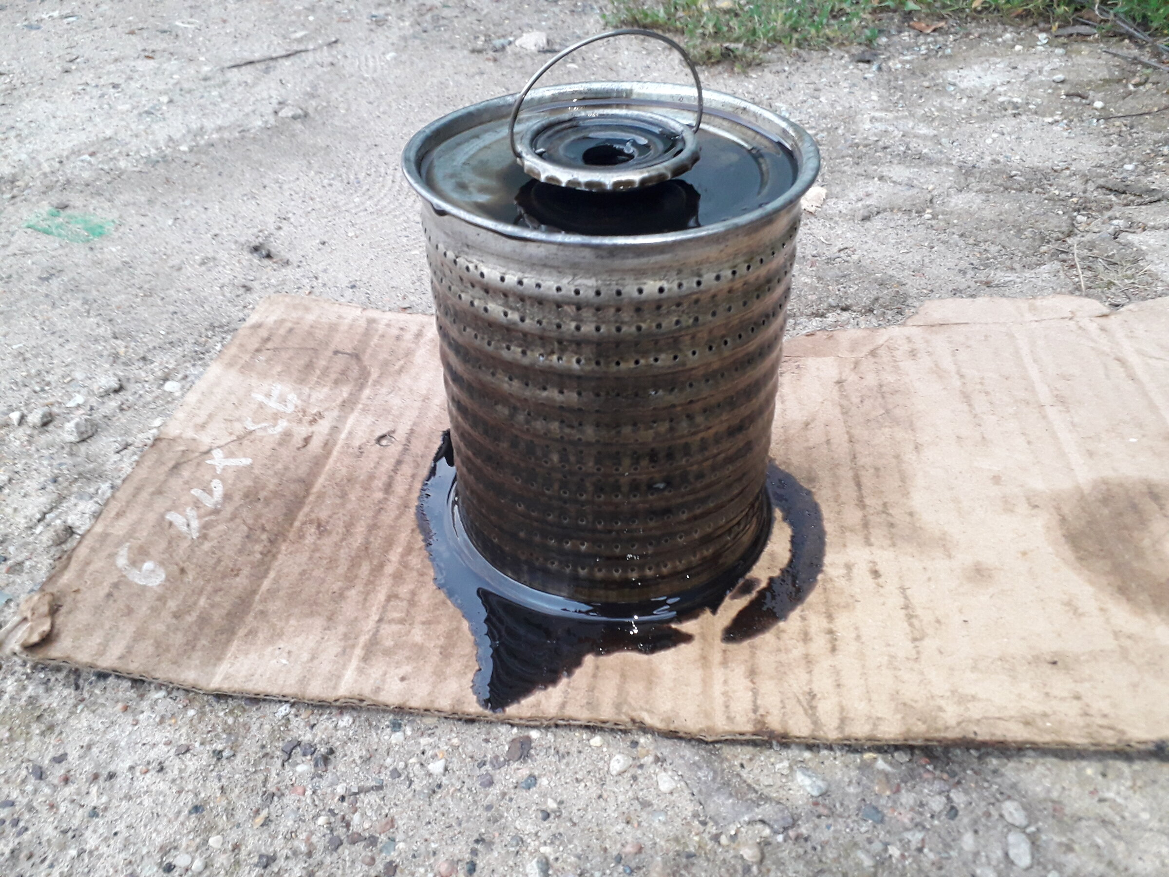

Вторую шину чуть диранули при снятии с тракторного диска. Вчера подклеил, не успел еще поставить.

Качество шины зависит от конкретнего завода. У меня многолетний опыт работы с шинами ИН-142 БМ ЗиЛ, КамАЗ разных модификаций.
Ее выпускают сразу несколько крупных заводов - Нижнекамский, Омскшина, Алтайский, Днепрошина, Росава и Белшина. Я пользовался всеми, некоторые хорошие, другие так себе, а некоторые плохие. Я не буду вдаваться в подробности, чтобы не создавать рекламную и антирекламную кампанию. Так что эти И-77 могут оказаться довольно неплохими.
10 042
14 995
На 21-ой ОШЗ, думаю, конца 80-х, даже не балансировал! Посмотрим что с И-77 начала 90-х того же ОЩЗ.

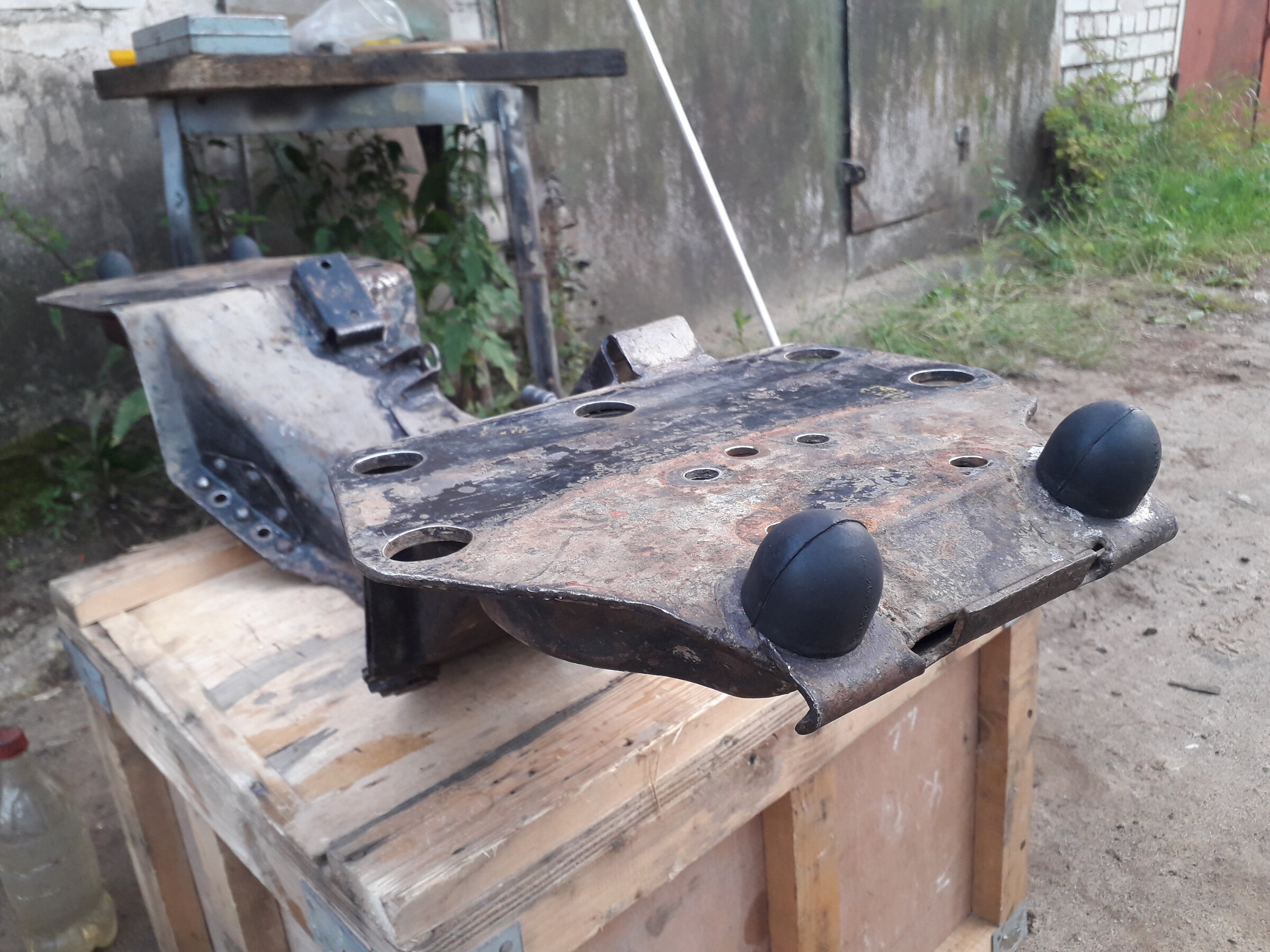

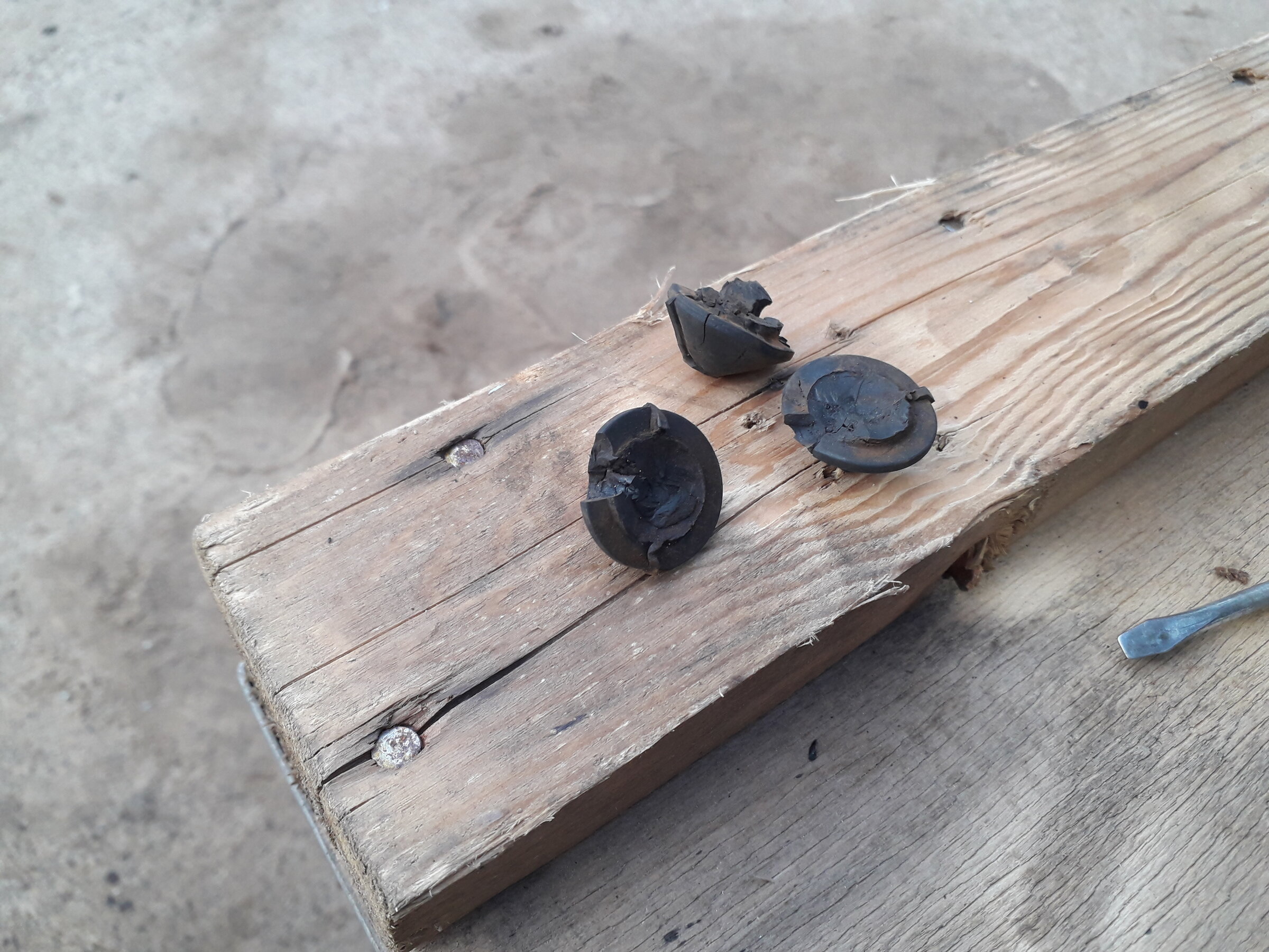

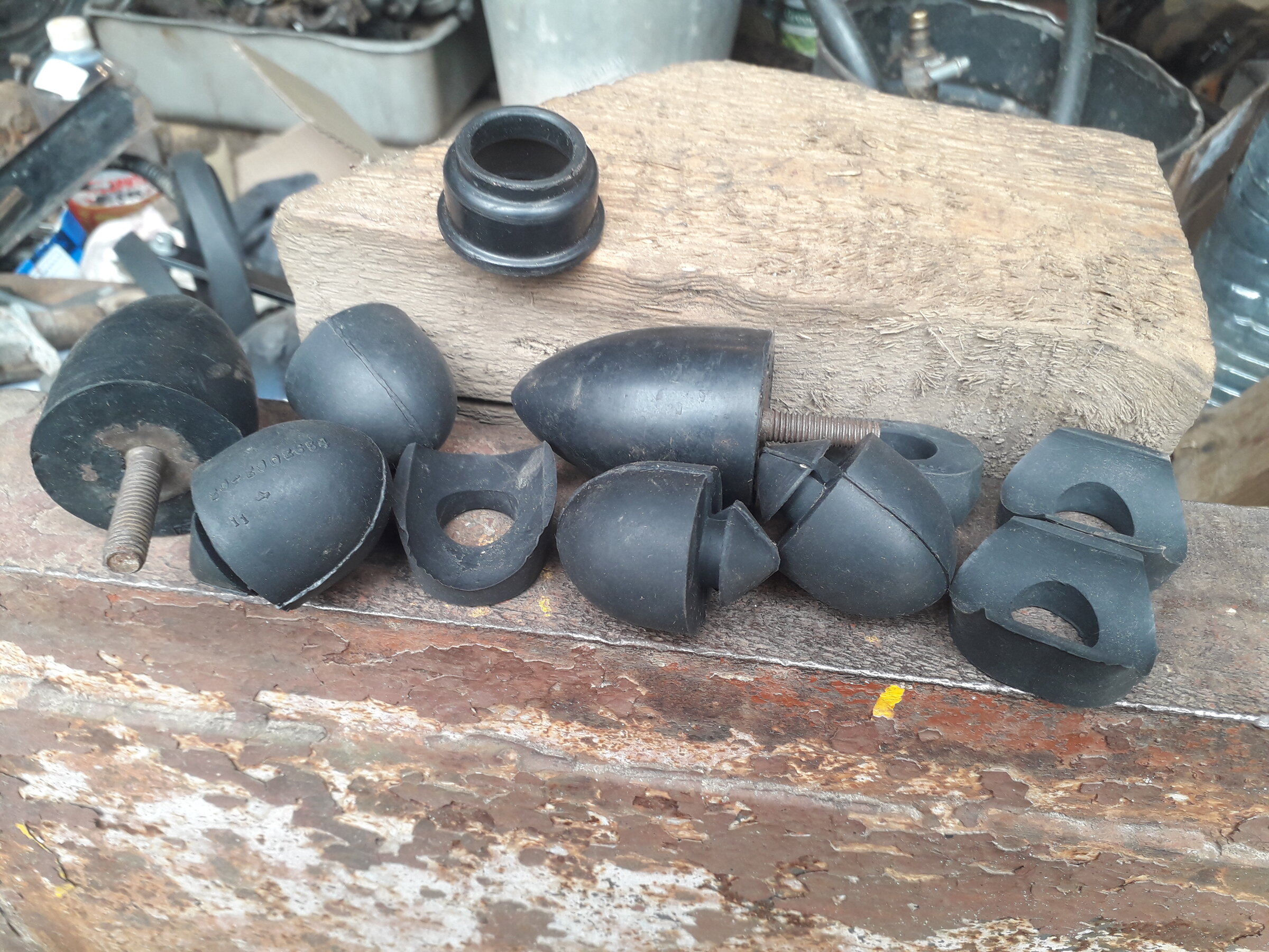

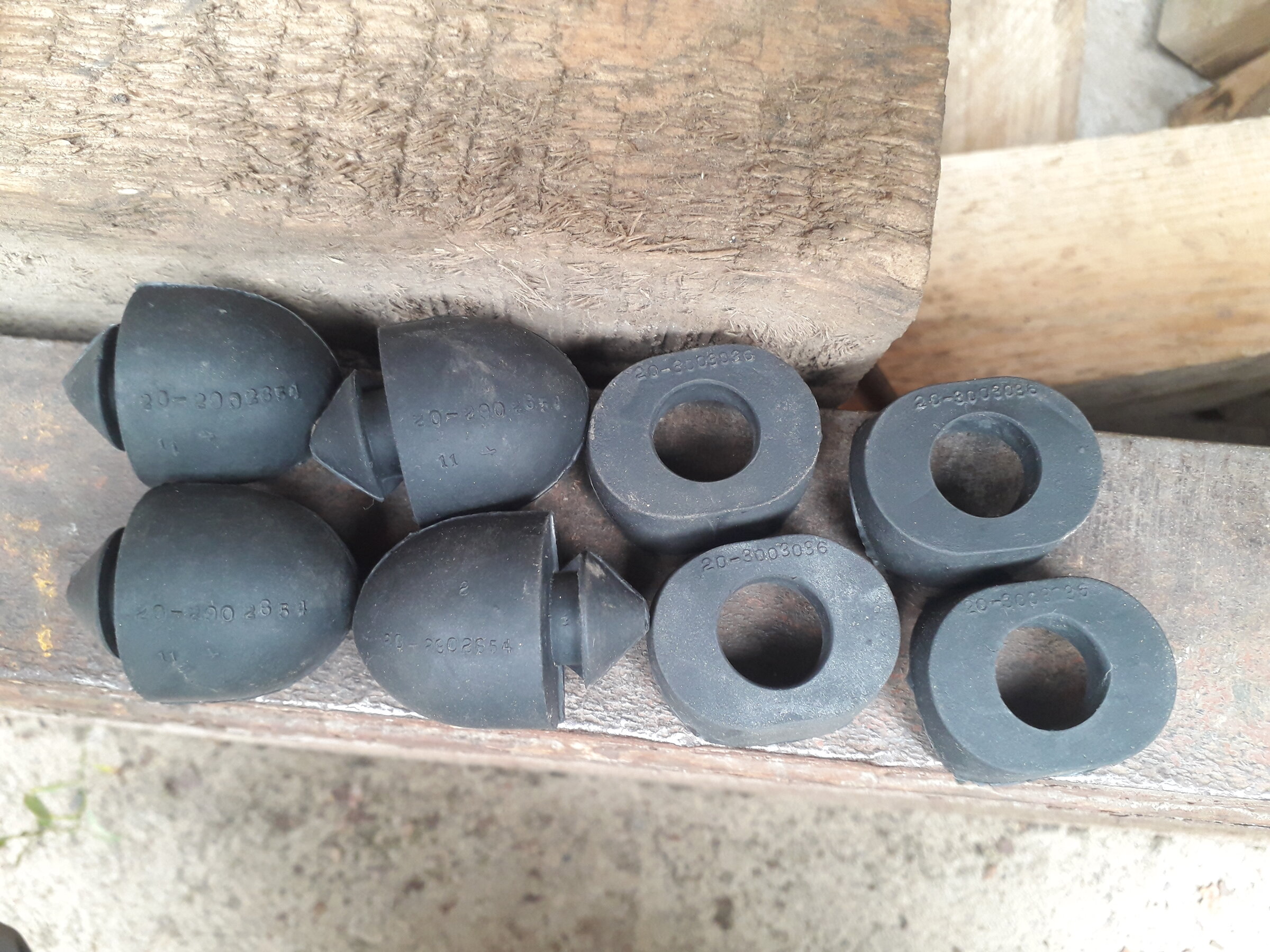

Поставил сегодня резинки.
Не без помощи форумчан! Как раз не давно листал тему Саши Историка о переборке передних подвесок, да и другие люди со своим опытом и знаниями там отметились!
Балка у меня второсерийная (ориентировочно конец 1953 года) без сквозных отверстий.
Хоть Победы ранее и не было, но за несколько месяцев резинки удалось найти производства СССР. Новодел и что-то относительно современное я как правило боюсь брать.
Отверстия предварительно подчищал от коррозии и острых кромок. Подумывал еще покрасить чисто сами отверстия... но до этого не дошло! Внутри нашлось только три грибка: их извлек, пока есть такая возможность.
Первоначально смочил бензином и пробовал закручивать... но он слишком быстро испаряется. Не вышло.
Забивать молотком даж и не пробовал... от руки ужал до соприкосновения с плоскостью отбойника, и чес сказать не совсем представляю, что эти грибки от удара молотком заскочат...
Поставил один амортизатор, и думал смазать и задавить типа как рычагом... но тож посмотрел - ничего не выйдет.
В итоге мылом смазал грибок и отверстие в балке. И все в общем-то нормально вошло, без подрезаний и довольно быстро. Первые два грибка сначала чуть отверткой помогал утопить. И после того, как вроде бы вкрутились, смотрел с фонариком, полностью ли вошли. Пришлось чуть пырснуть бензином из бутылки (просто под рукой был) и докрутить, чтоб грибок расправился внутри.
При установке в третье отверстие - грибок почти оторвал. Пришлось еще одну подготовить.
Две последние вошли чисто по мылу. Главное, посильнее прижать, чтоб не стерлось мыло раньше времени. Ну и вращать очень не спеша, чтоб не надорвать грибок. При возможности смотреть успевает ли проворачиваться грибок за поворачиваемой резинкой.

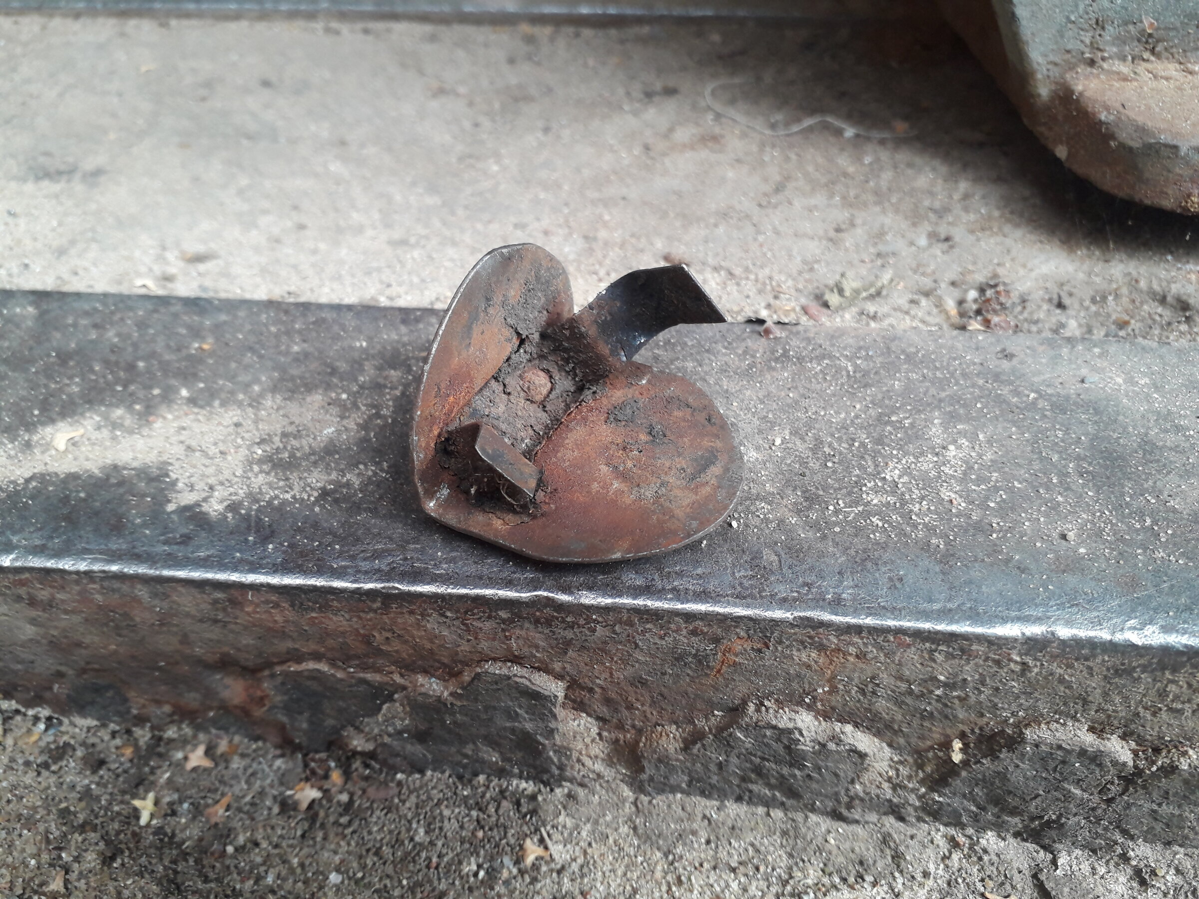

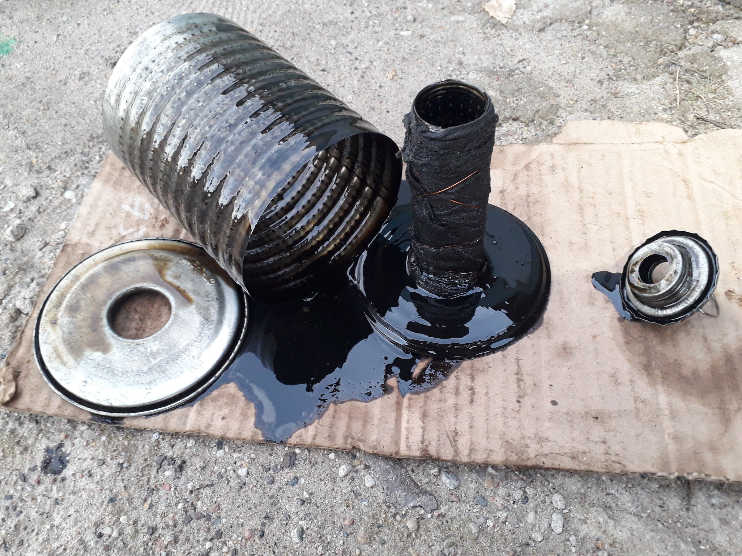

Вот такая диковинка как оказалось была в ФТО у меня вставлена )
Центральная трубка обернута тряпкой, и ее, бедолагу, до треугольного сечения по центру сложило!

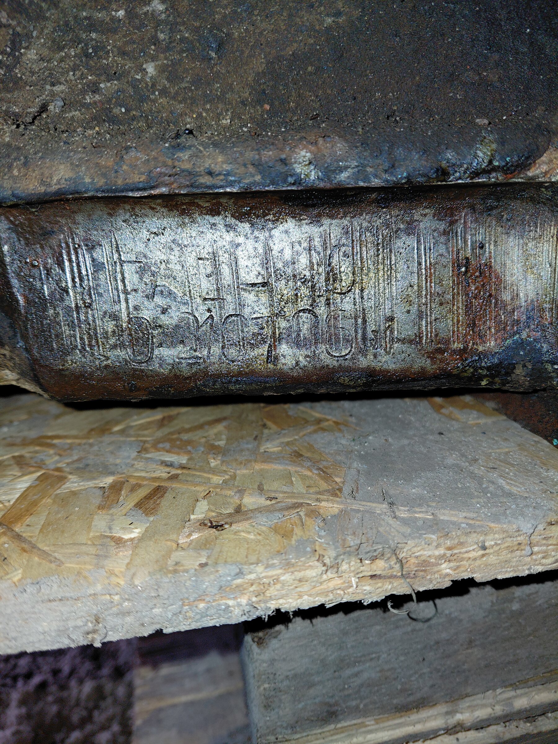

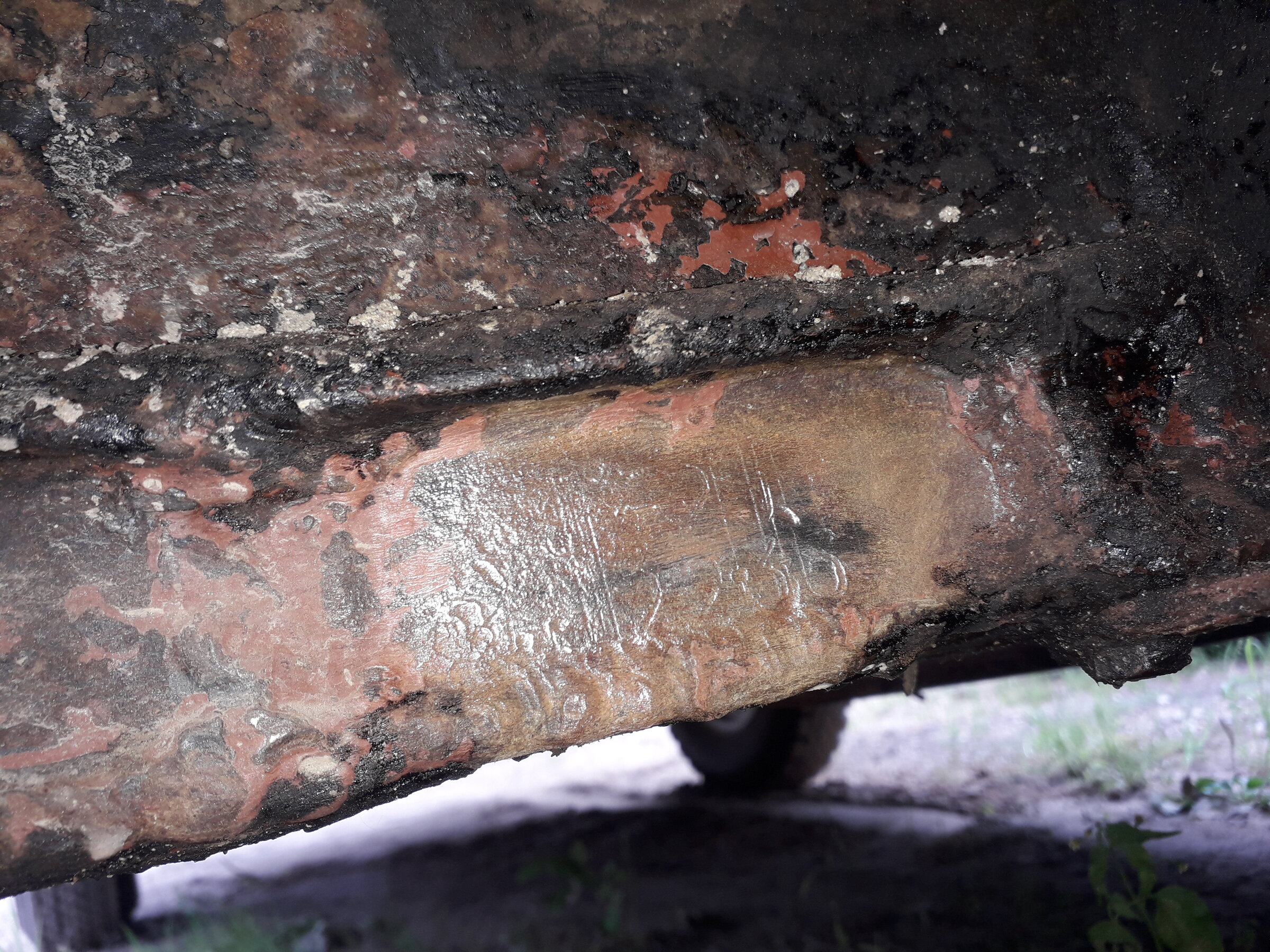

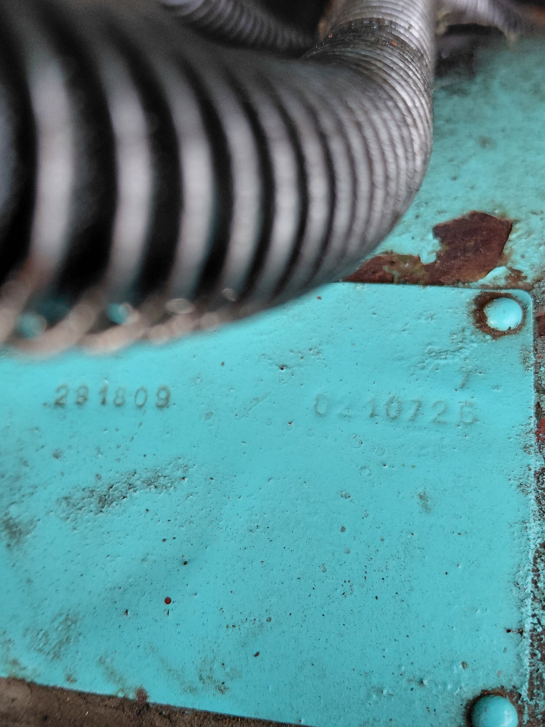

На днях все ж рассмотрел какие-то очертания номера шасси, и окончательно выявил, счистив грунт.

Я,у вас раглядел только 4 цифры, а первые три сгнили?
gaz-67
03.02.2013
232
857
37
Минск BY
У меня шесть цифр (162235), шестерка не очень видна, и первая буква "ГАЗ" уже под сваркой оказалась. Все остальное читаемо.
Снимков несколько делал, этот наиболее удачный, пусть и не все на нем видно.
Sergei mechanic
28.09.2025
98
296
Нахабино

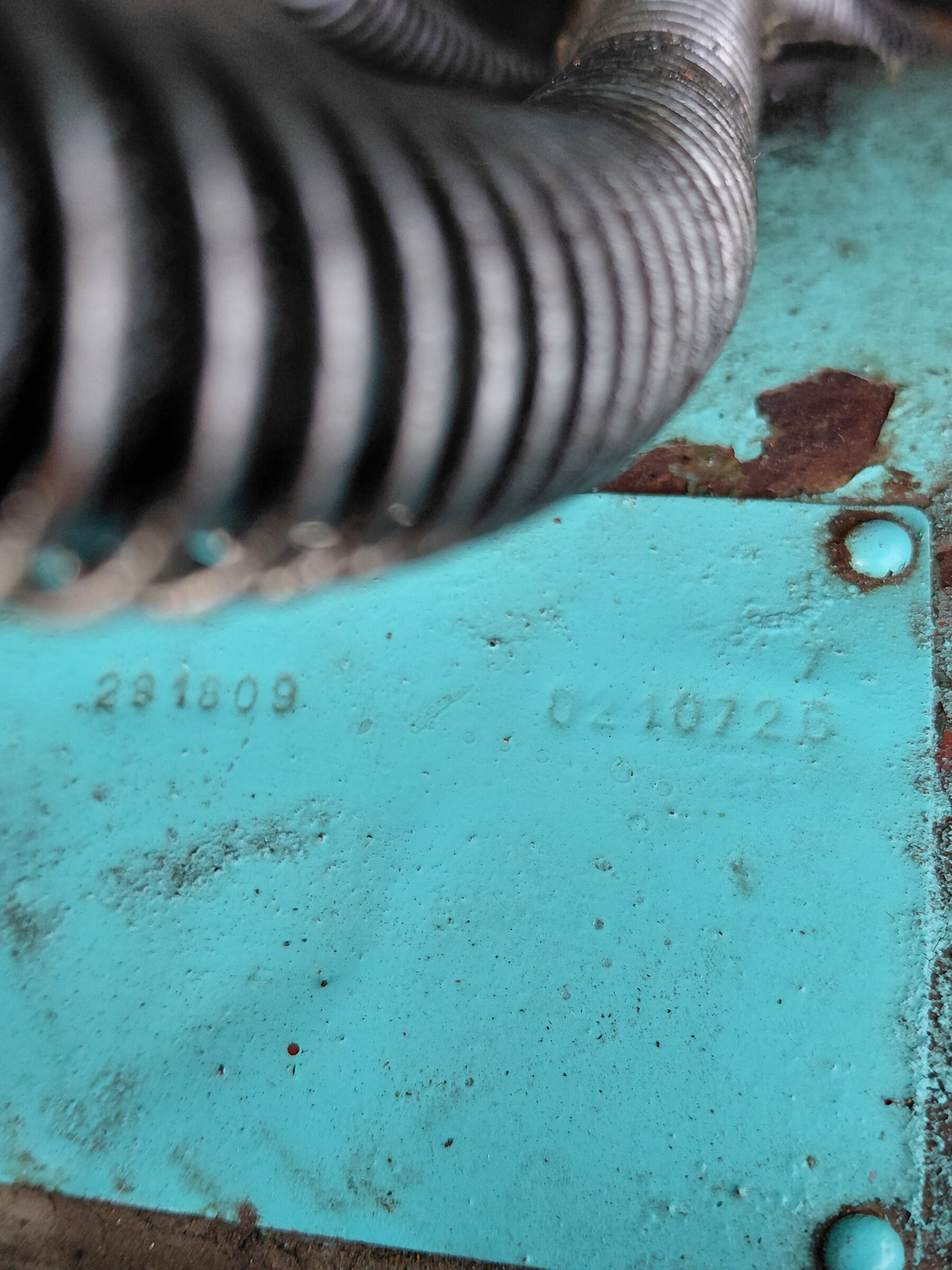

Это пулучается что 1 -2 серии 6 цифр? А у меня 3 сер и 7 цифр? Или я что то не понял.
Пока так глубоко не вникал, но цифры, которые в тех паспорте - совпали со всеми номерами.

Сергей, номера и кузова и шасси укладываются в 6 цифр. Седьмая это перебор (

И у меня семизначный. Видимо, в какой-то момент начали добавлять ноль в начале. Наверное, предполагали, что завод выпустит больше одного миллиона «Побед».:)
