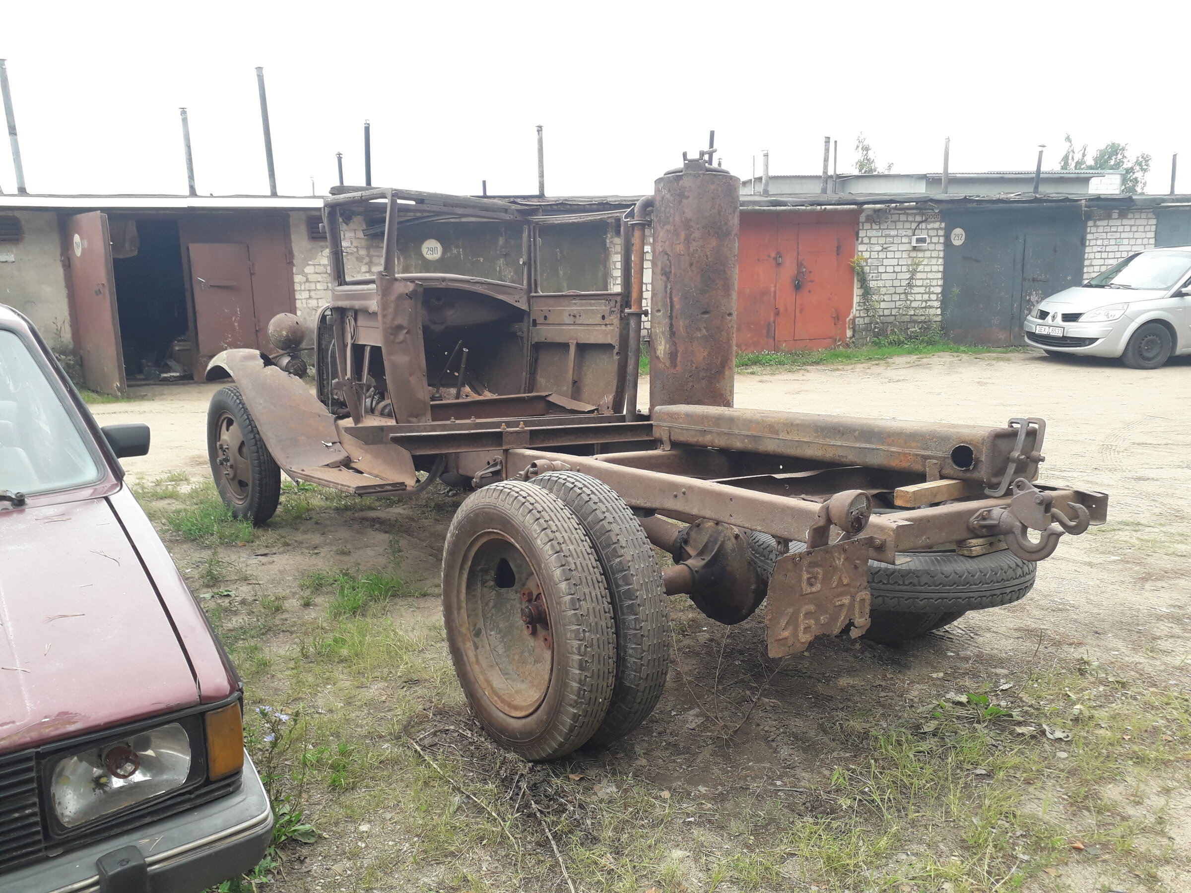

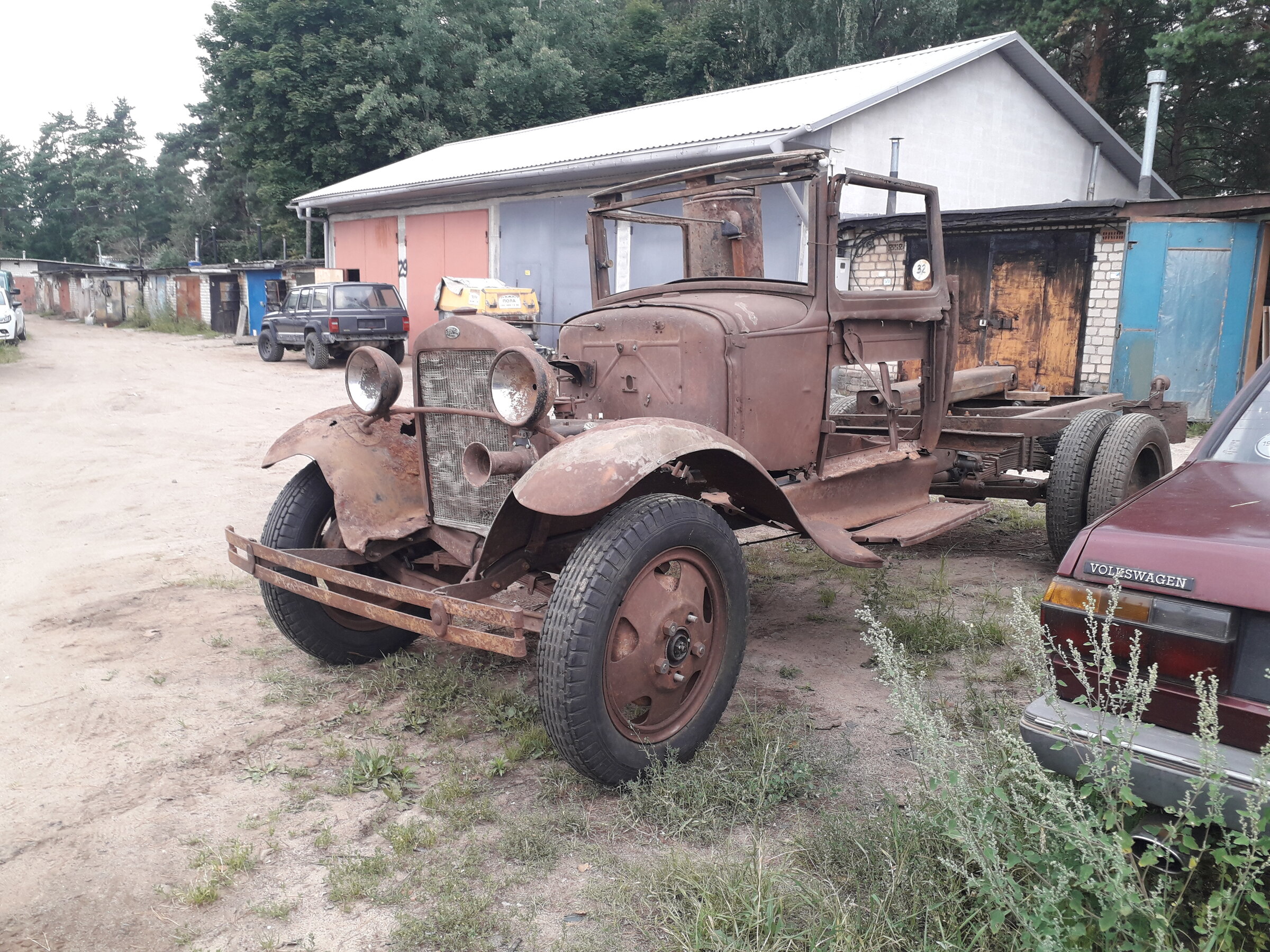

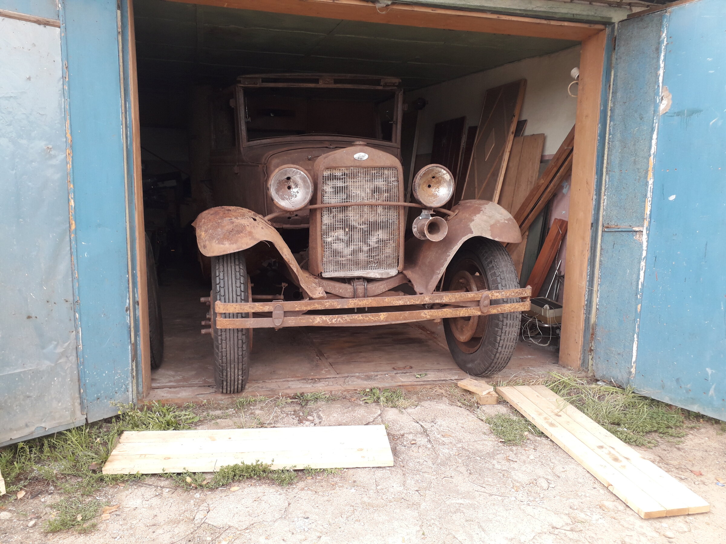

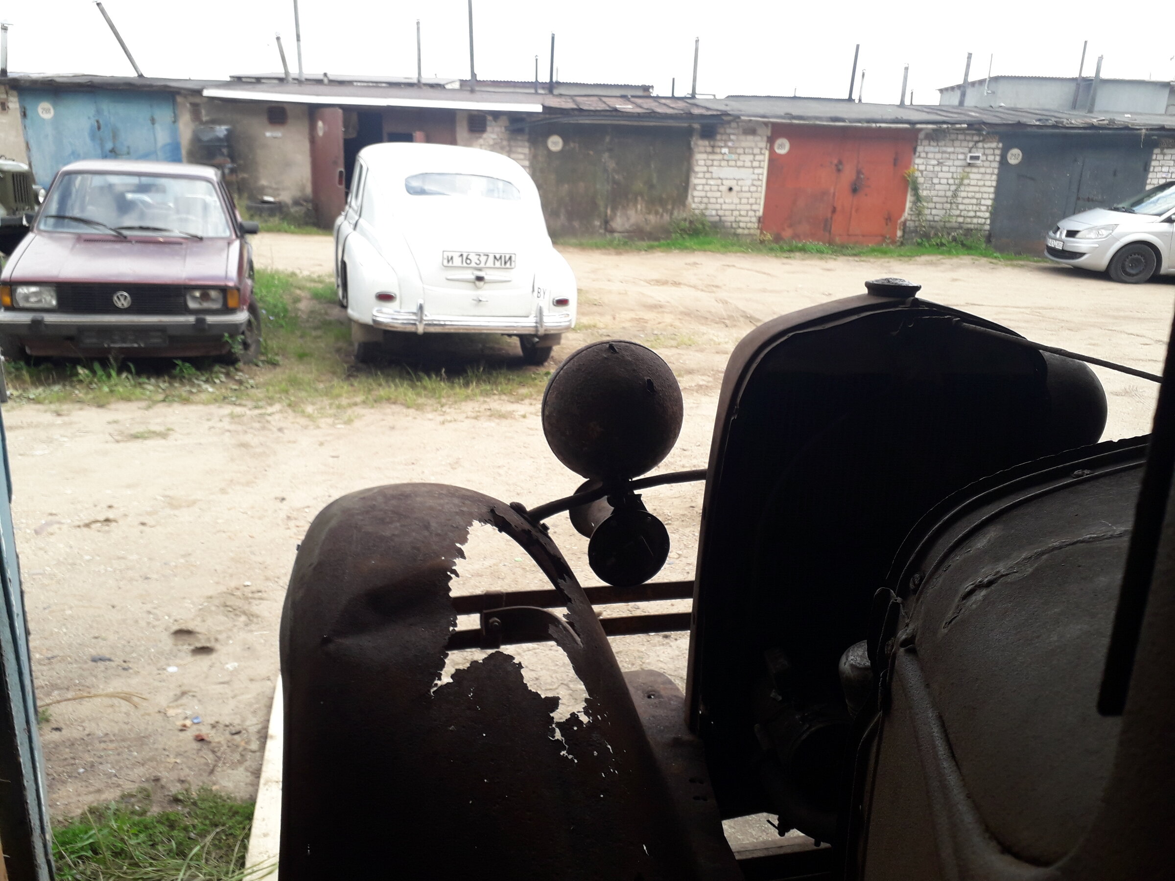

На сегодняшний день запланирована прогулка (на самом деле, очередная, внеплановая перестановка)

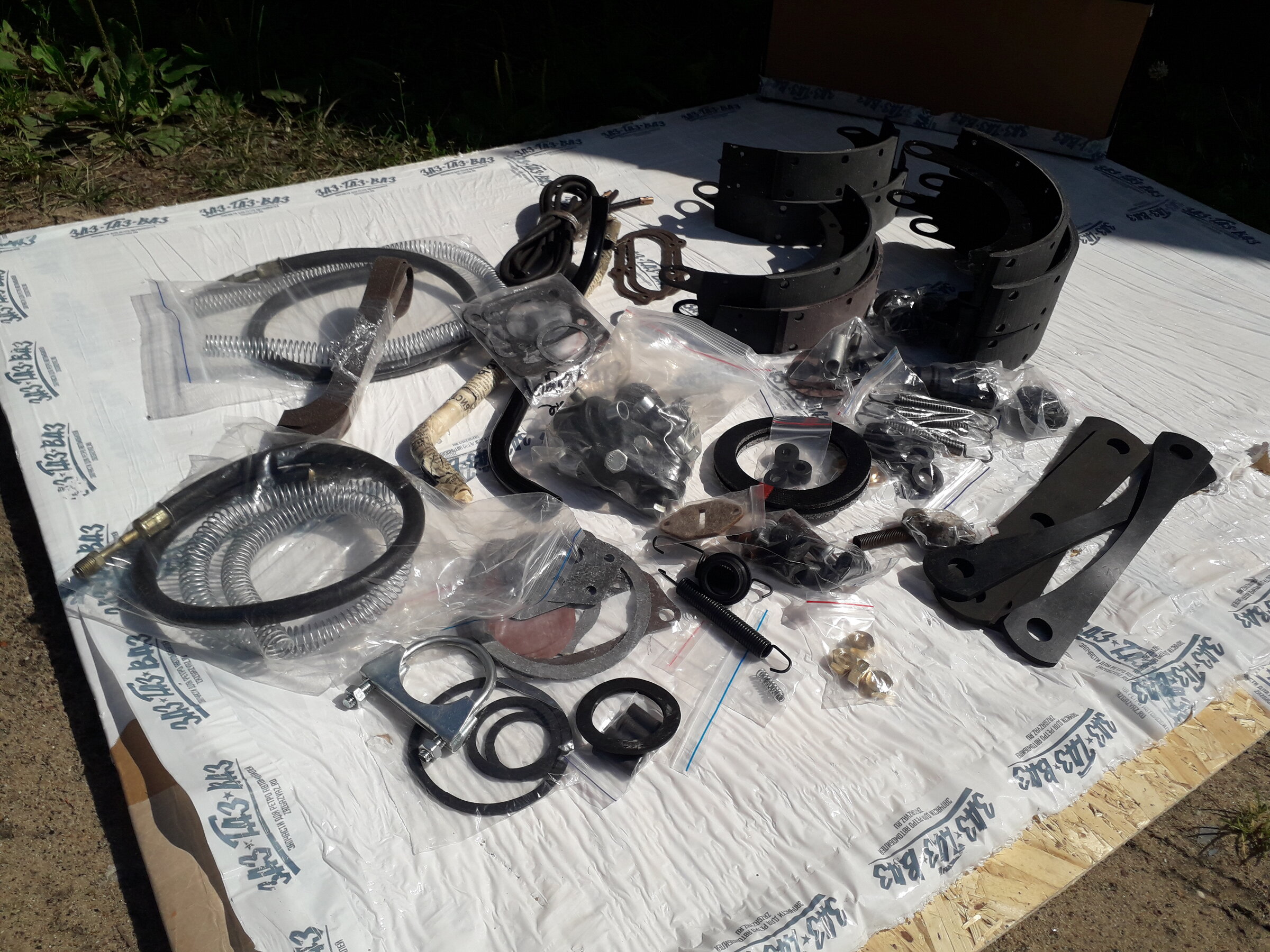

В июле заказал всякой мелочевки в ЗГВ. Плюс еще обивки багажника... но они в мой вареный багажник пока без подгонки не очень встают.

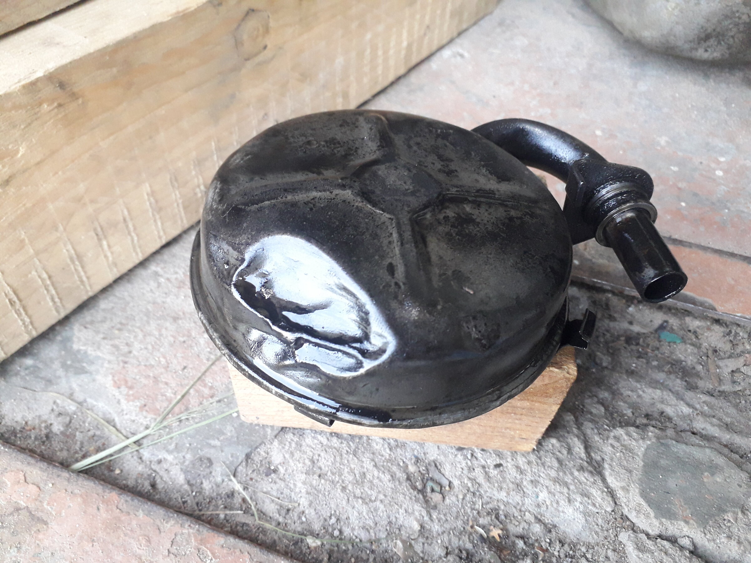

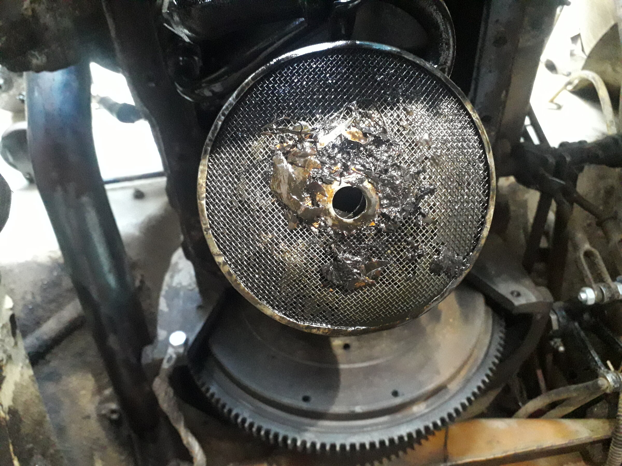

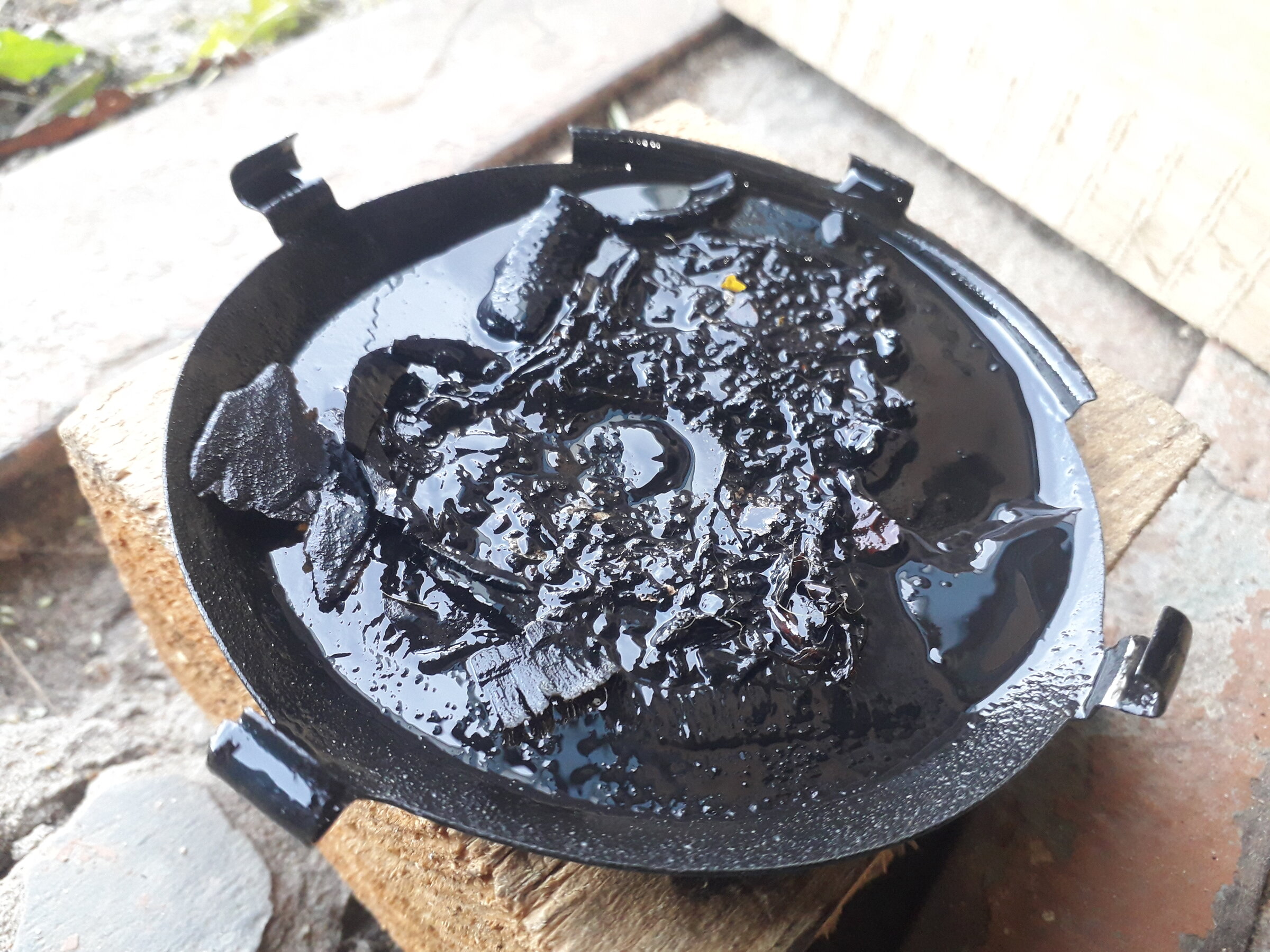

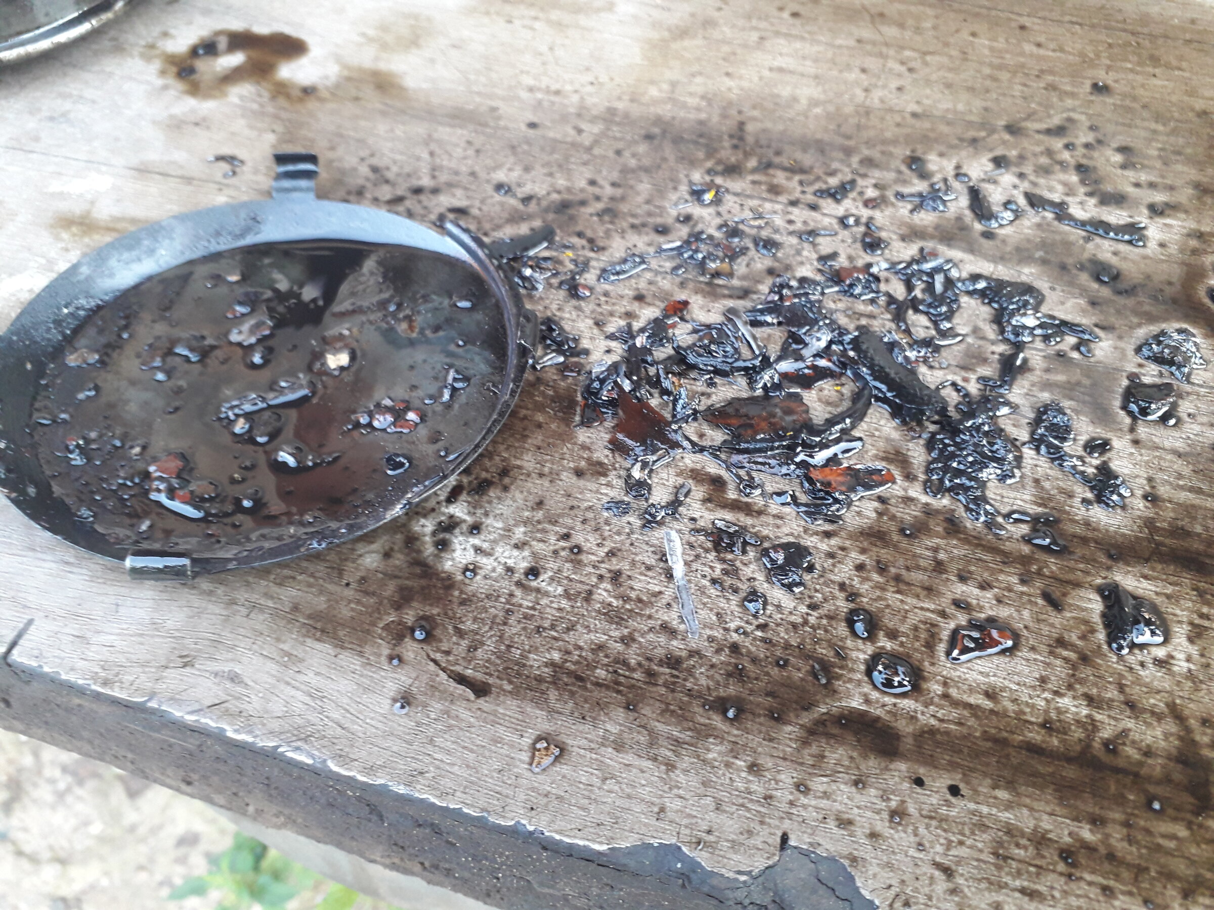

Между перестановками машин, воспользовался освободившейся ямой, что б глянуть что в маслокартере.
Благодаря пробитому поплавку, подсосало весь мусор со дна
1 989
1 890
Этот жестяной поддончик большой вред, удалять.
Почему?

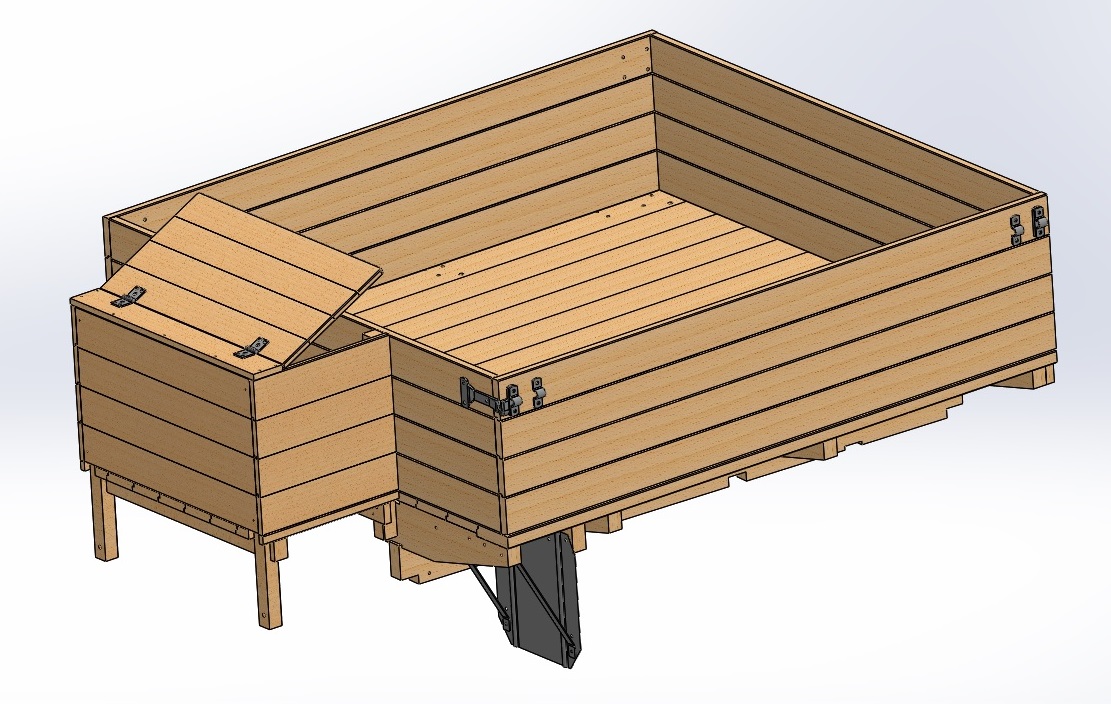

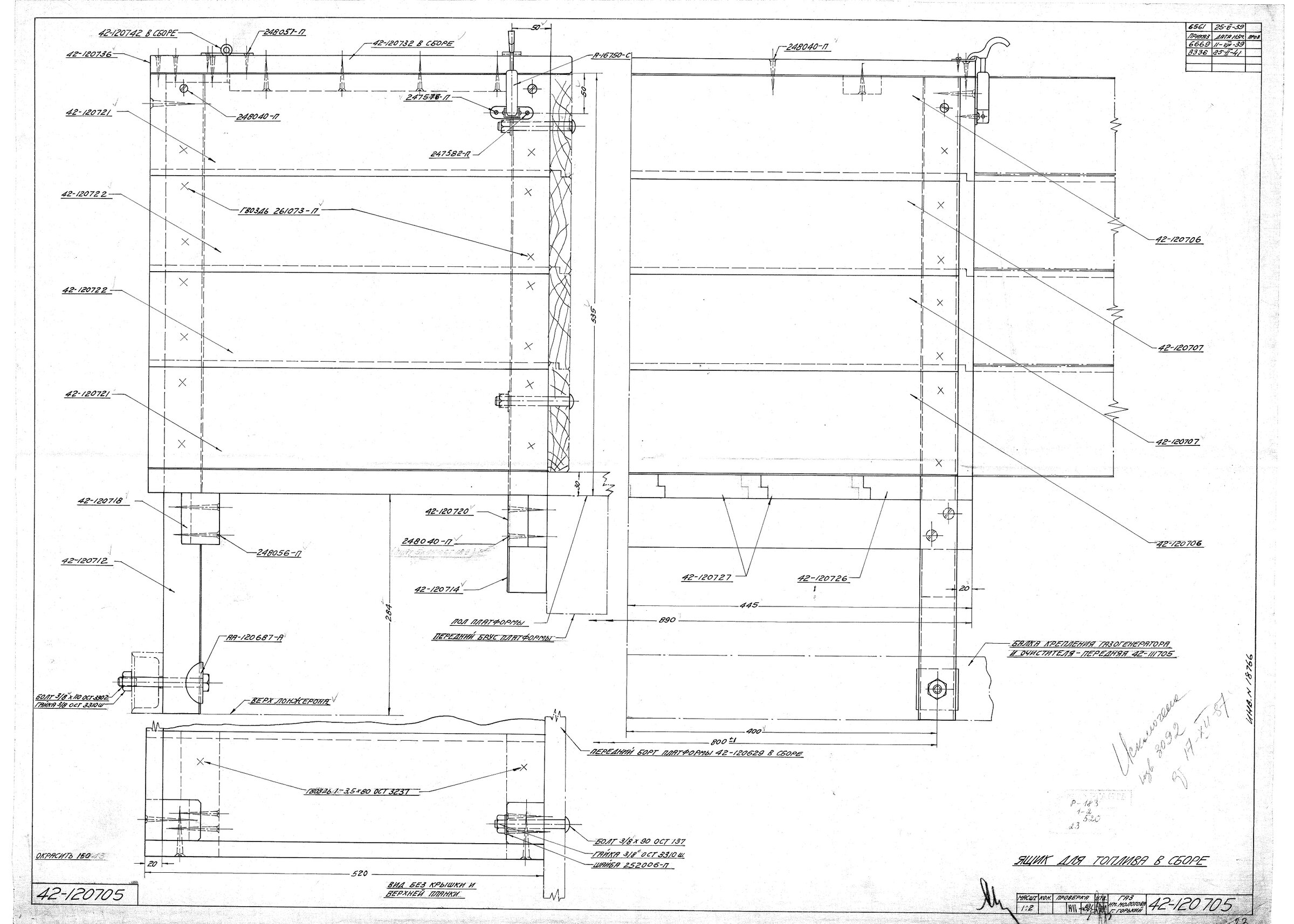

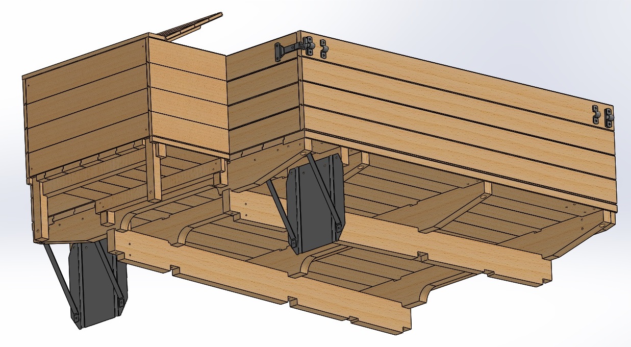

На днях, или в начале осени поставлю несколько деталей, которые нашлись около года назад.... и в планах еще кузов сделать. Фурнитура к нему и некоторые присущие именно 42-ой модели элементы, удалось найти
Чертежи давно есть.... замоделировал более года назад кузов и ящик для дров, для понимания, годны ли чертежи (все ж есть там не стыковки и противоречия).

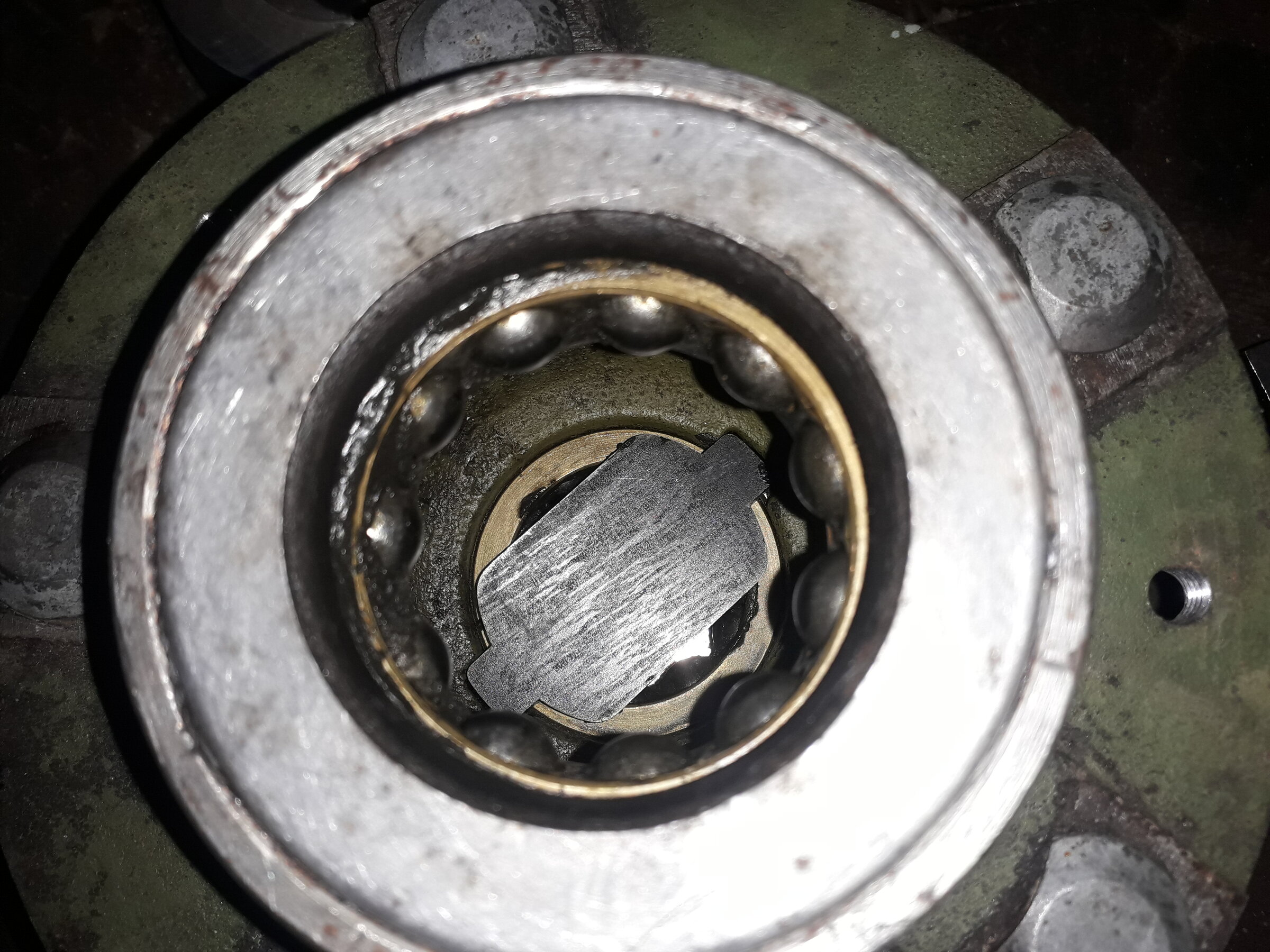

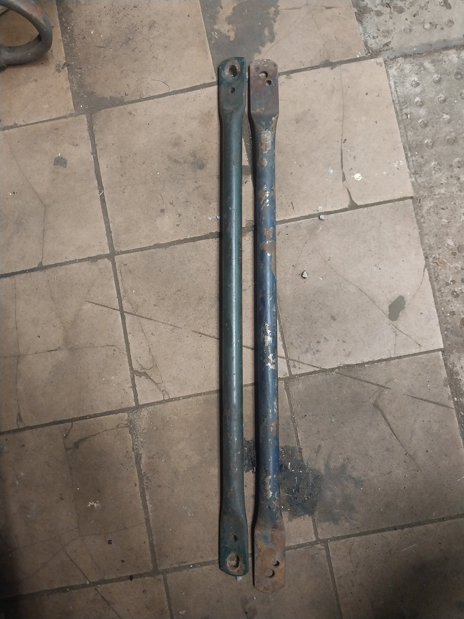

Когда конструктор проектировал передние ступицы - скорее всего площадки для съема подшипников предполагались какими-то такими
HistoriK
14.02.2011
2 395
8 100
Я забыл совсем про эти палки)
Вот, насколько они разными бывают.

Я и сам уже подзабыл, спасибо!
Наверное та, что подлиньше получше будет для моего случая
