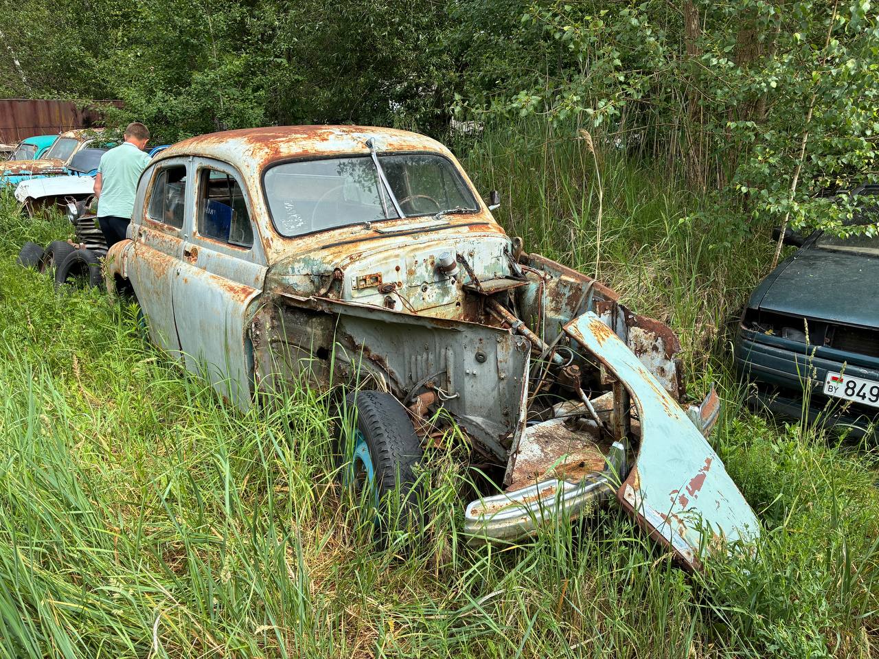

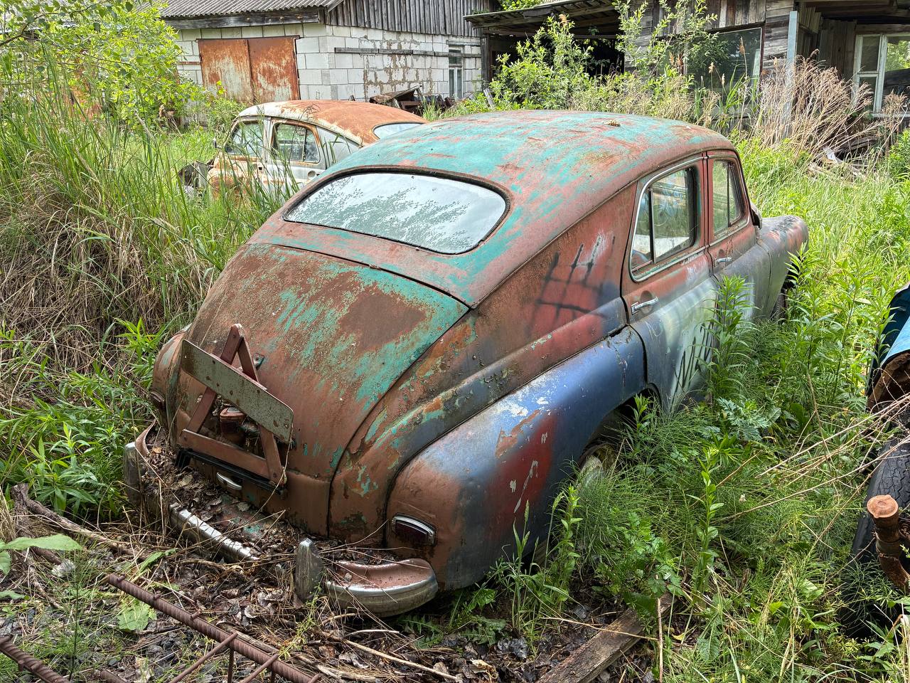

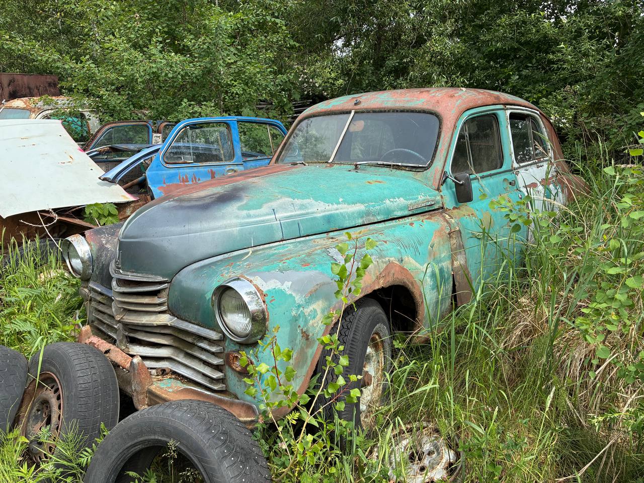

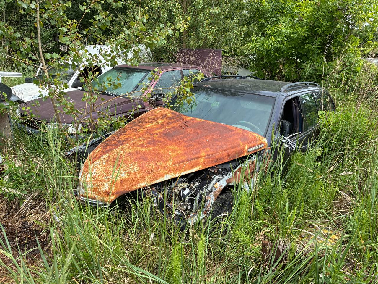

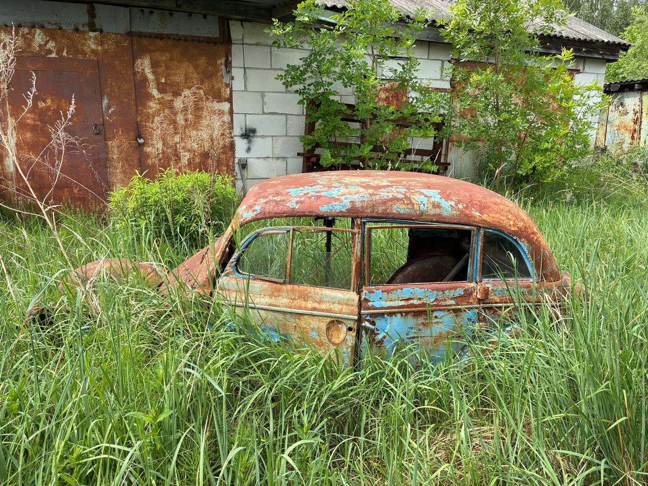

Детально рассмотрел только те три машины из огорода. Те, что в Бресте - там все "голопом", и в добавок, ни целиком, ни какие-то части от них не продают и не отдают... Таксометра или рамку не заметил.... хотя при таком обилии всего глаза разбегаются, и на чем-то сконцентрироваться сложно....
Пока я рассматривал, вот товарищ не много сфотографировать успел
9 832
14 442
На первом фото у москвичёвой мордочки явное косоглазие...

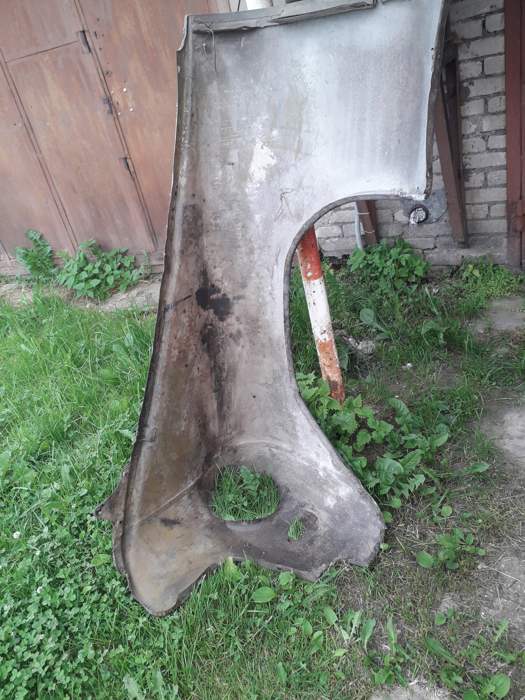

Вот это, как я понимаю именно и есть короткое крыло?

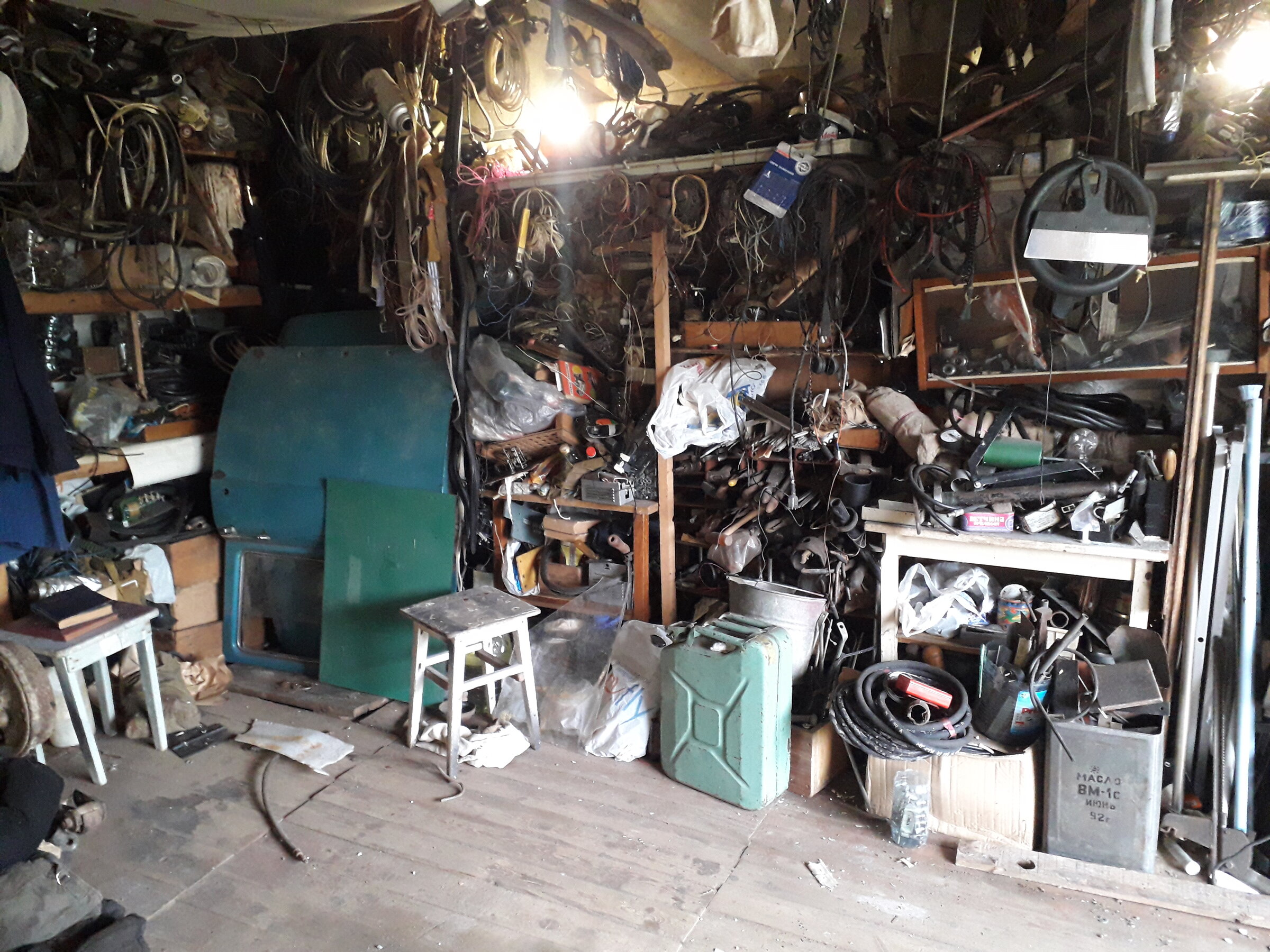

Вот то, что досыпал наверх, уже со второго места

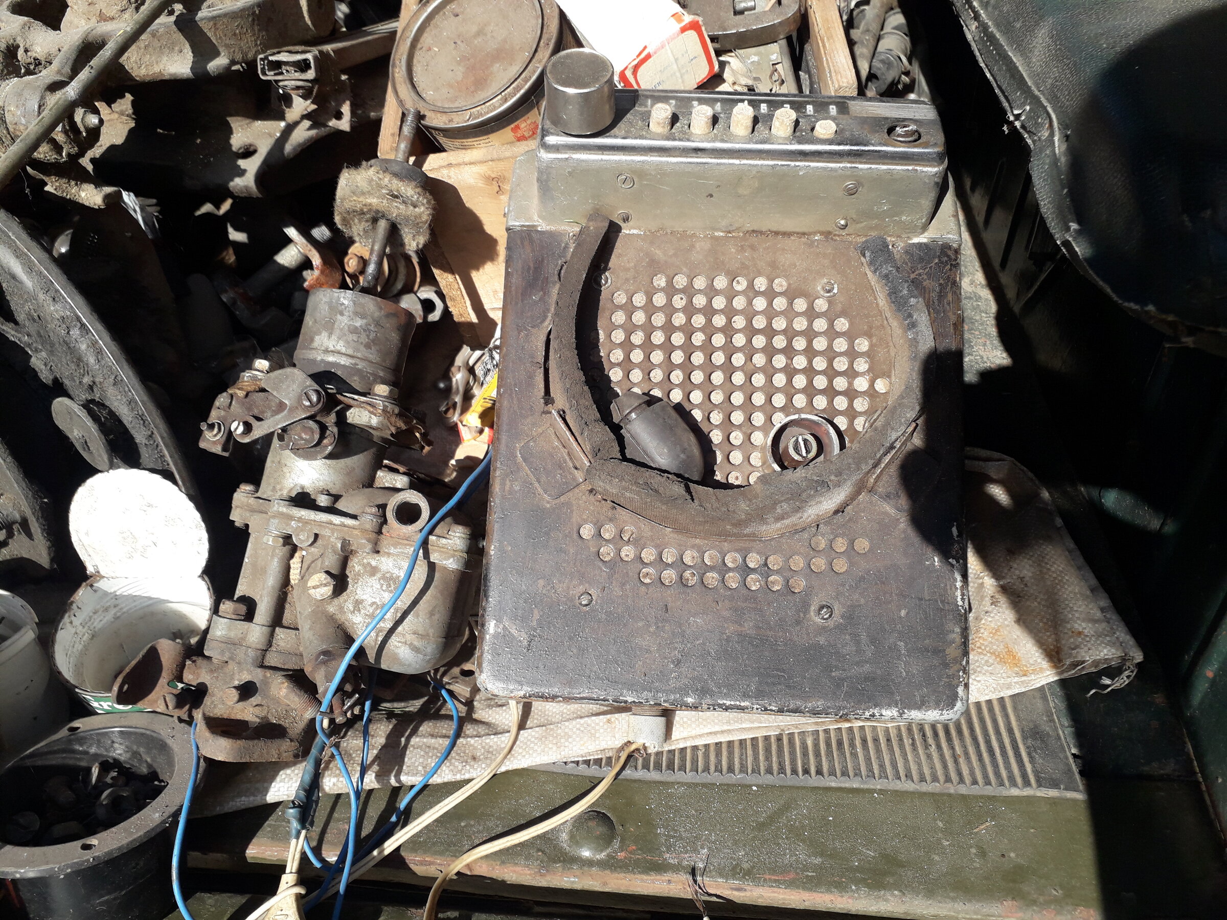

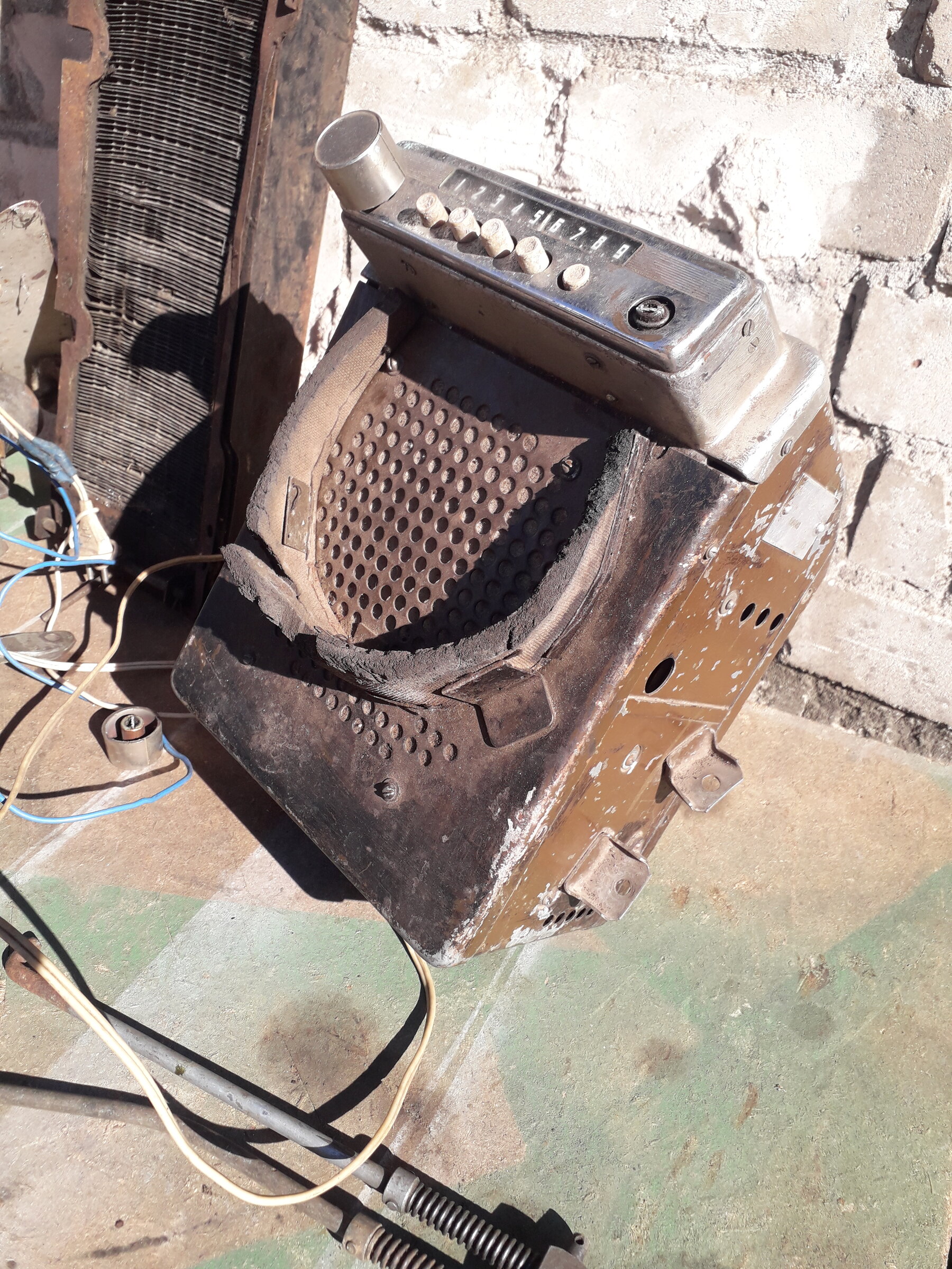

Приёмник 1955 года, как я определил, он от ЗиМа. Никогда таких не встречал. Огромный он )
И еще один К-22Е

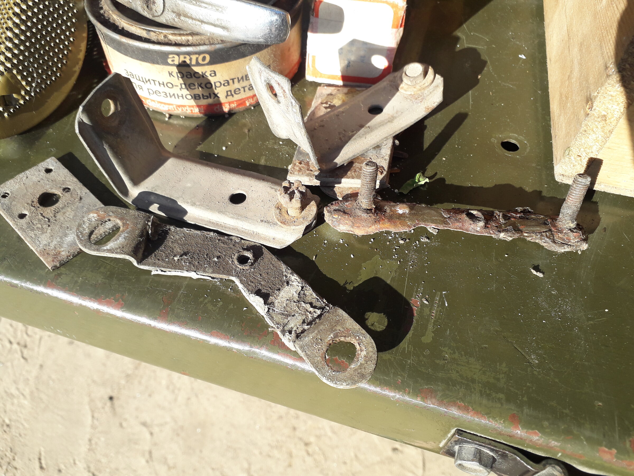

Уплотнитель похож на тот, что по бокам радиатора на кузов клеится

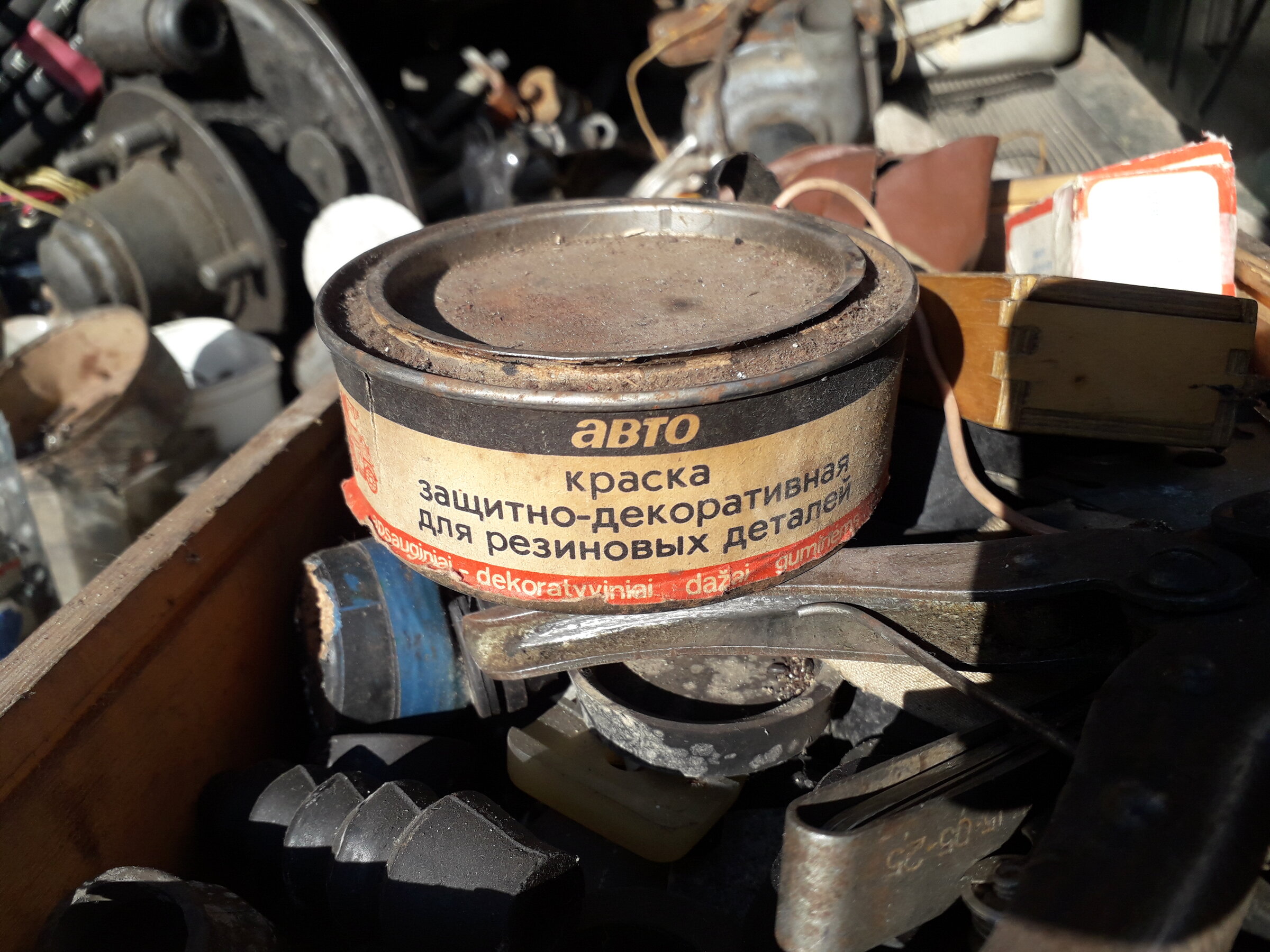

О краске для резины даже не подозревал, что такая могла быть )

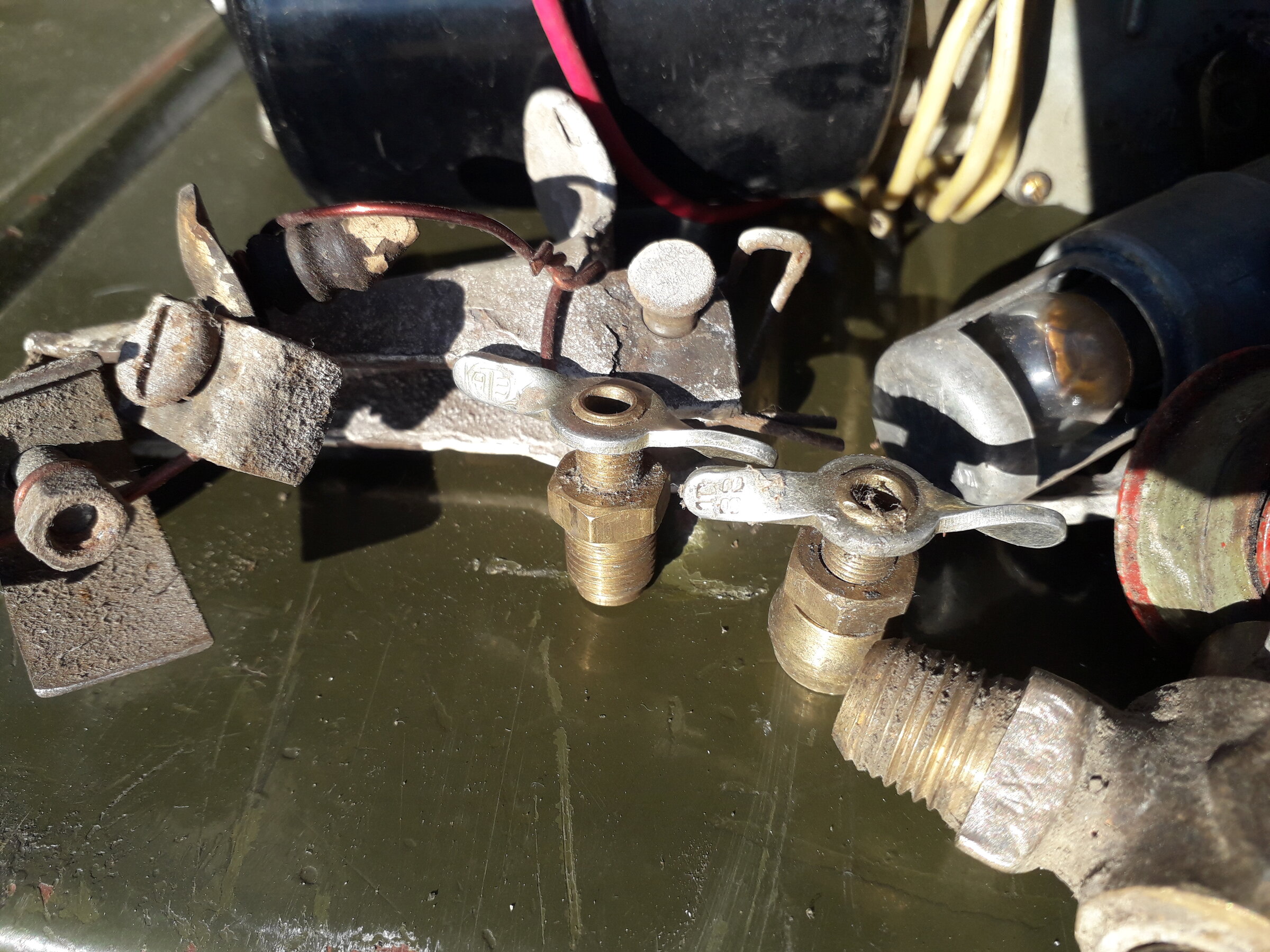

И другие нужные нужности: привод дворника новый, пойдет на 69-й. Какая-то сеточка жестяная, похожую в мото- и вело-аптечки вкладывали, но эта гораздо крупнее. С красными барашками - как раз такие типа как заглушки в блок можно вставить, вместо выдавленной пробки. Если по диаметру подойдут.
Вертолетики "Катэк", и кран по-моему 57-го года
Крепежи реле по памяти кто-то искал
ИВАН
19.08.2005
871
982
🥰 шикарный набор !
резинки - да, на боковинки радиаторных пыльников и на тоорец левого и правого брызговика фартука под передним крылом
вертолётики не М20.
а краска чёрная или беелая ?
заглушки - ахонь !
явно тех лет, когда на воде едили...
Реакции: gaz-67 и ash-oldgaz

ЗиМовский приёмник встаёт в "Победу". У Папы в "Победе" стоял от предыдущего владельца вместе с зимовской баранкой.
А в 6-вольтовом исполнении он на ЗиС-110 шёл!

Вертолетики подобные на АА и 67 ставились. Пригодятся.
Краске думаю давно хана. Не вскрывал.
Этот весь ящик влезет в Победу? Не ожидал такого )
