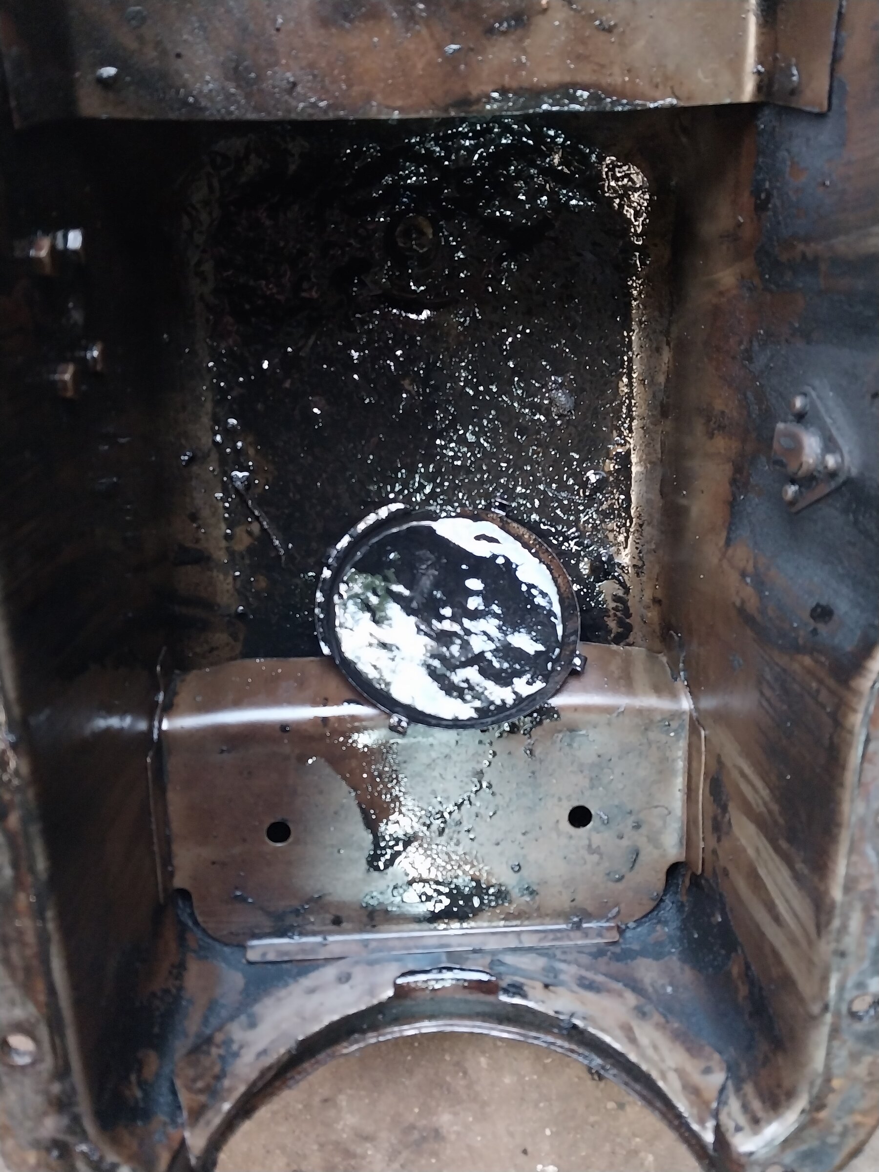

Я надеюсь, что в Германии моторные масла были несколько лучше и грязи в моторе не много.

Угу.
Масла другие, система вентиляции картера советская... он полон мелкого песка, пыли.

Ну, не обязательно сразу его снимать. Сначала заведи его, двигатель сам покажет, нужно его снимать или нет. Посмотри на давление масла, есть ли какие-то нехарактерные стуки, работает ли плавно, без перебоев. Для этого выкрути свечи, прокрути его, чтобы поднялось давления масла, поставь свечи, по возможности новые, и заводи. Если удастся заставить его работать нормально, промываешь масляную систему промывочным маслом , заливаешь свежее масло и ездишь.
Мотор работает. Я хотел почистить перед заменой масла.
