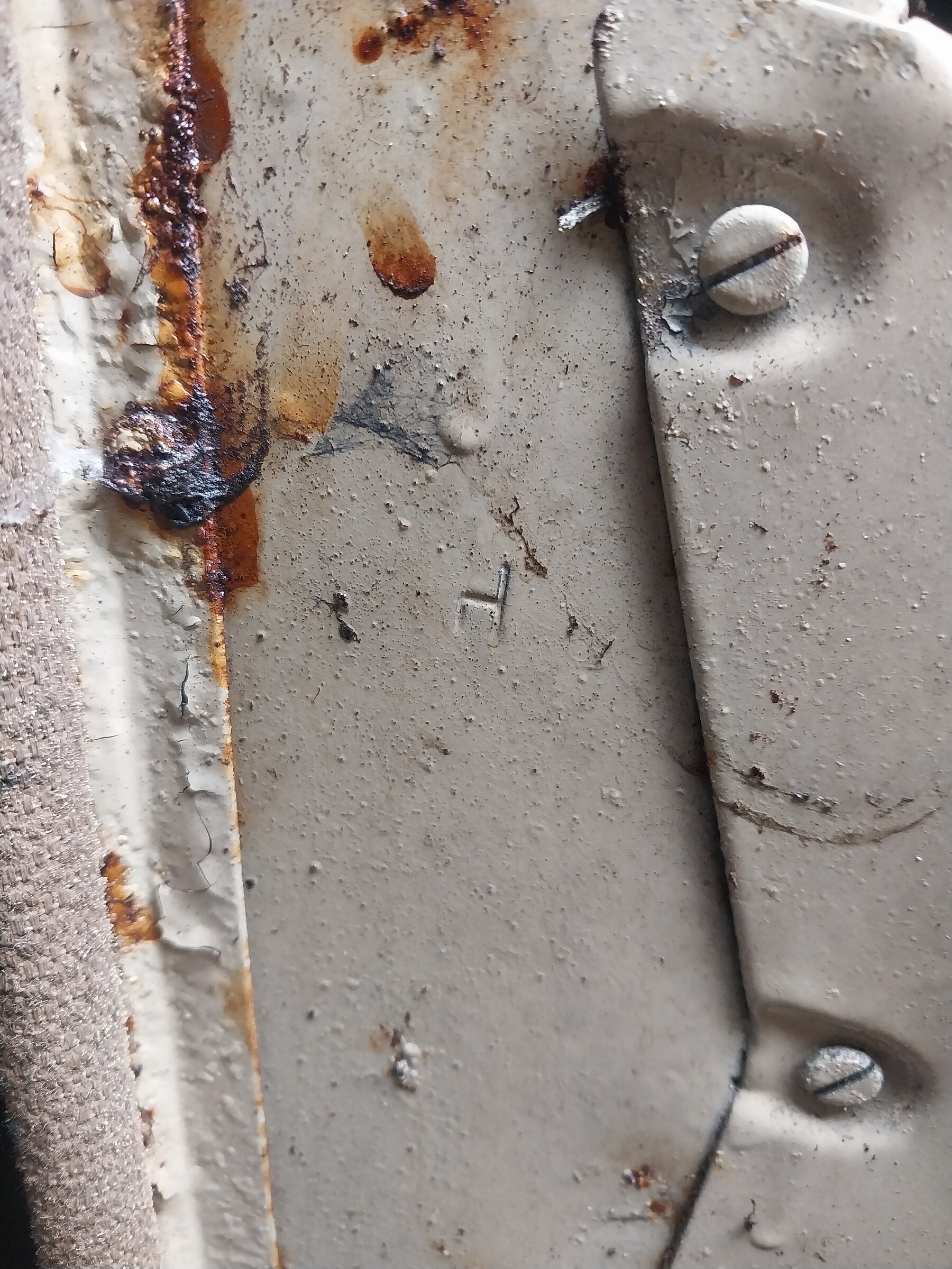

Не, экспортные машины были, в чертежах это подробно расписано) У них есть отличия по комплектации и рти, которые изготавливались с расчётом на жару.Я чертежи листал мельком, то что запомнил - литера "э" на правой стойке.
Типо такой(на переходке 55г почему-то есть буква "а" на правой стойке).

Андрей Asholdgaz, машина Валеры Дрокова как раз экспортная, кроме пересказа истории ее покупки со слов первого владельца, он отметил что она предназначалась на экспорт, но была забракована. Когда мы меняли дверь, эту букву на стойке я видел.
чОрный цвэт это выдумки) на форуме есть скан альбома по цветовым комбинациям салона/ткани.
P.s если есть возможность, купите комплект польских дисков, у вас стоят недорого, на аллегро и новые попадаются. По мне они лучше родных, чуть позже скину фото родного диска и польского, наглядно покажу разницу)
На моей Э - на левой стойке, после номера

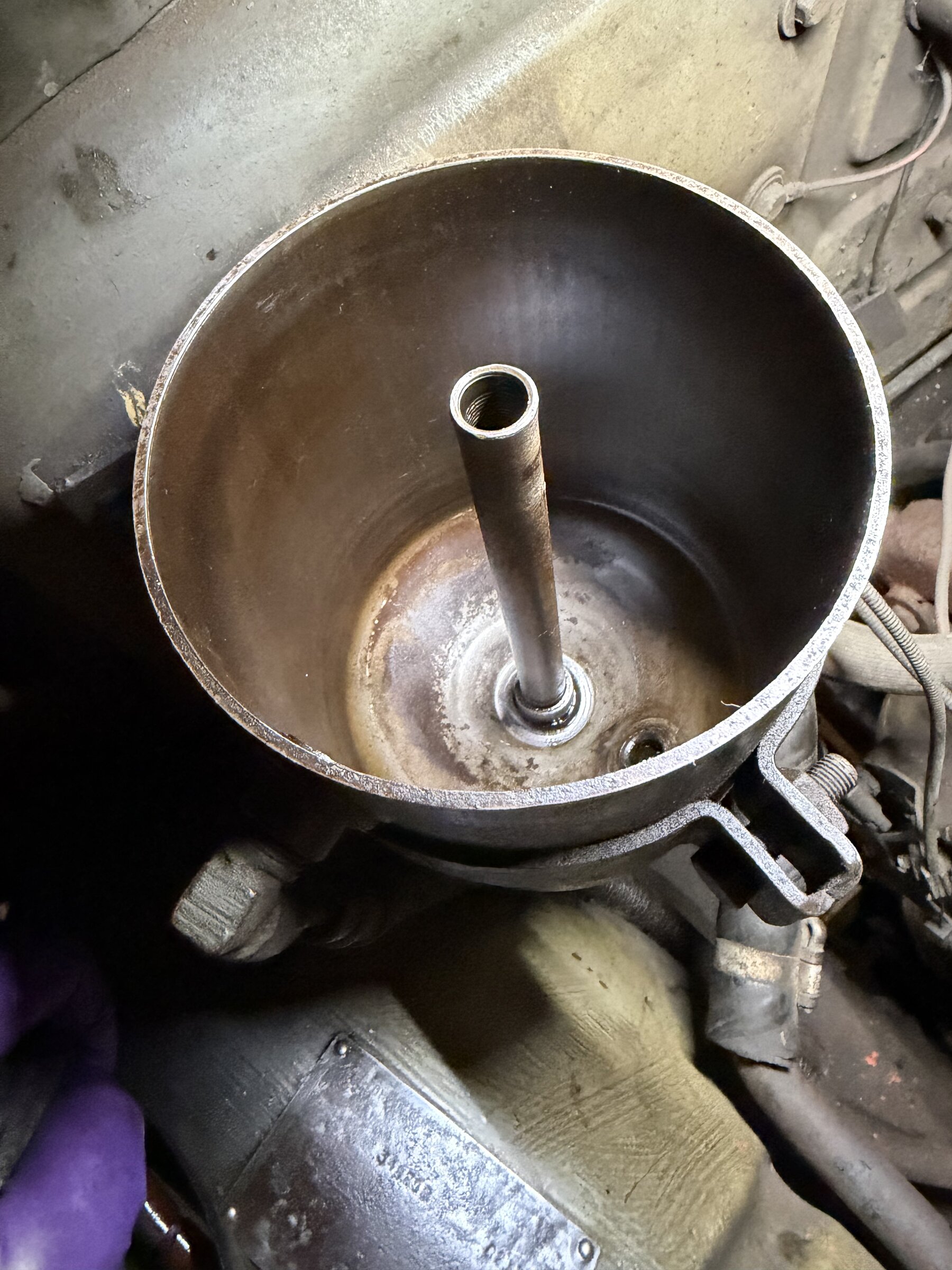

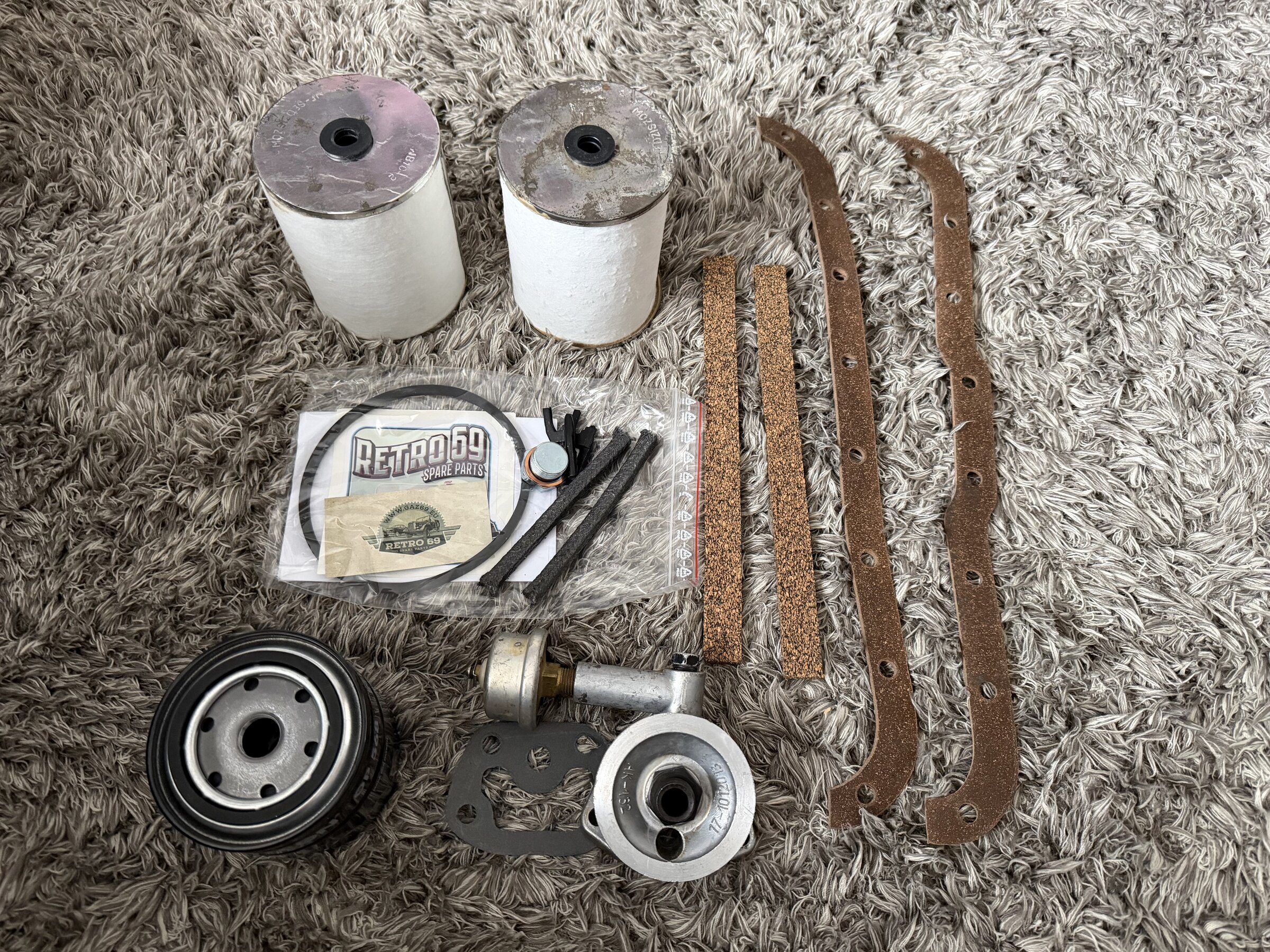

Масло слил и новое залил. В вильтрах грязи было не много. ФГО снял но не разбирал. Он крутился. Я его промыл и поставил на место. В нём было немного холодца.
Купил переходник на современный фильтр но он не подошол. Я купил длинный а надо было короткий вариант.
Мотор работает но только когда газую. Без газа глохнет.

Этот двигатель обслуживался регулярно, старое масло по цвету отличное. Сними, промой и продуй карбюратор, и машина заработает нормально. Сейчас у тебя забит жиклер холостого хода.

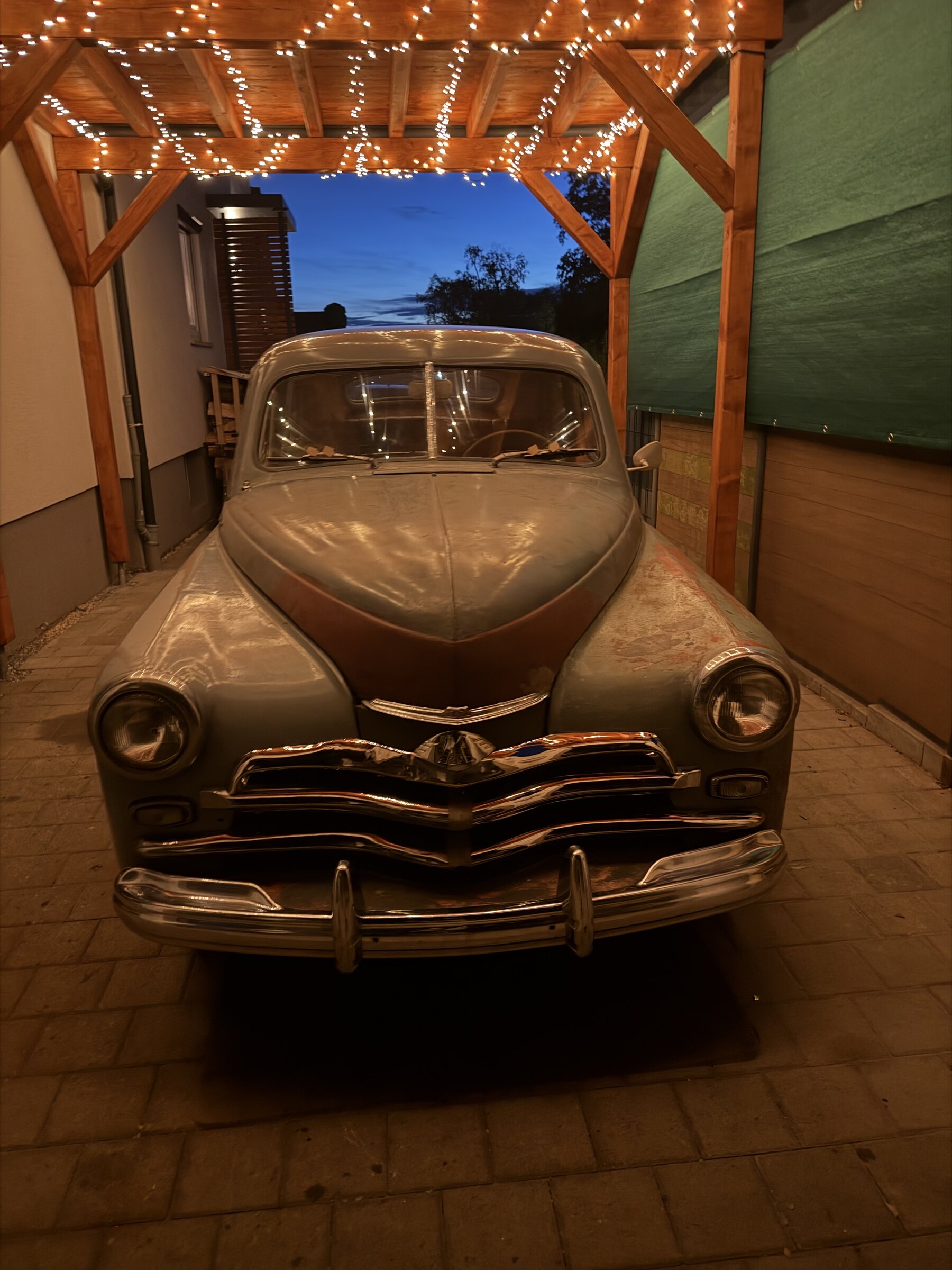

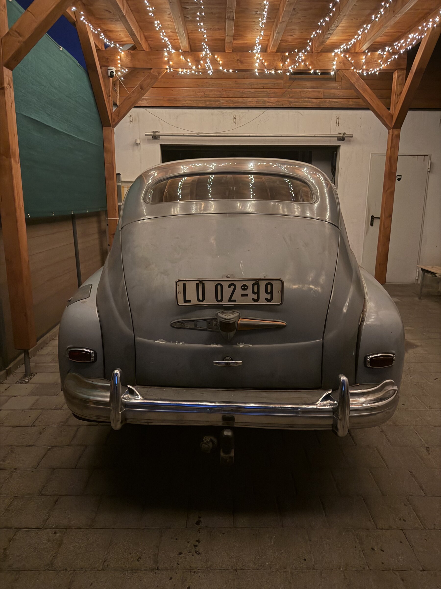

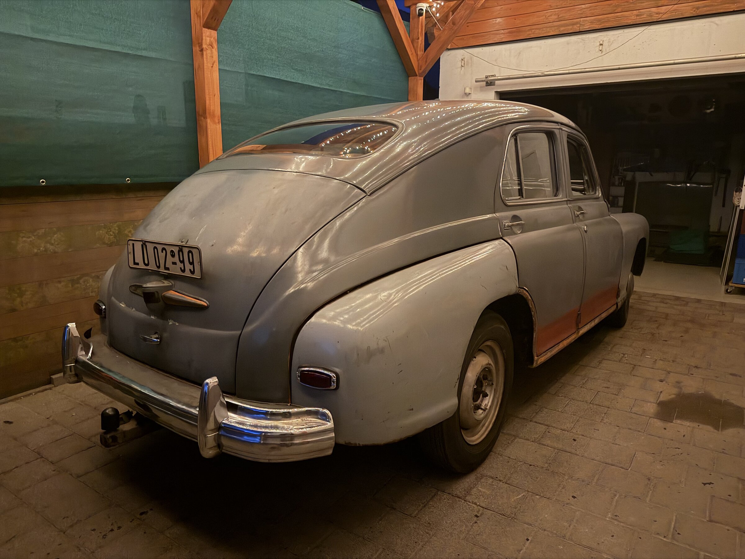

Вот так это выглядит.
Все прохожие восхищаются машиной , ну и спрашивают. Что это вообще за машина.
После покупки она первый раз укомплектована. При покупке не было бамперов и задние фонари были не родные.

О! Она КРАСОТКА!
