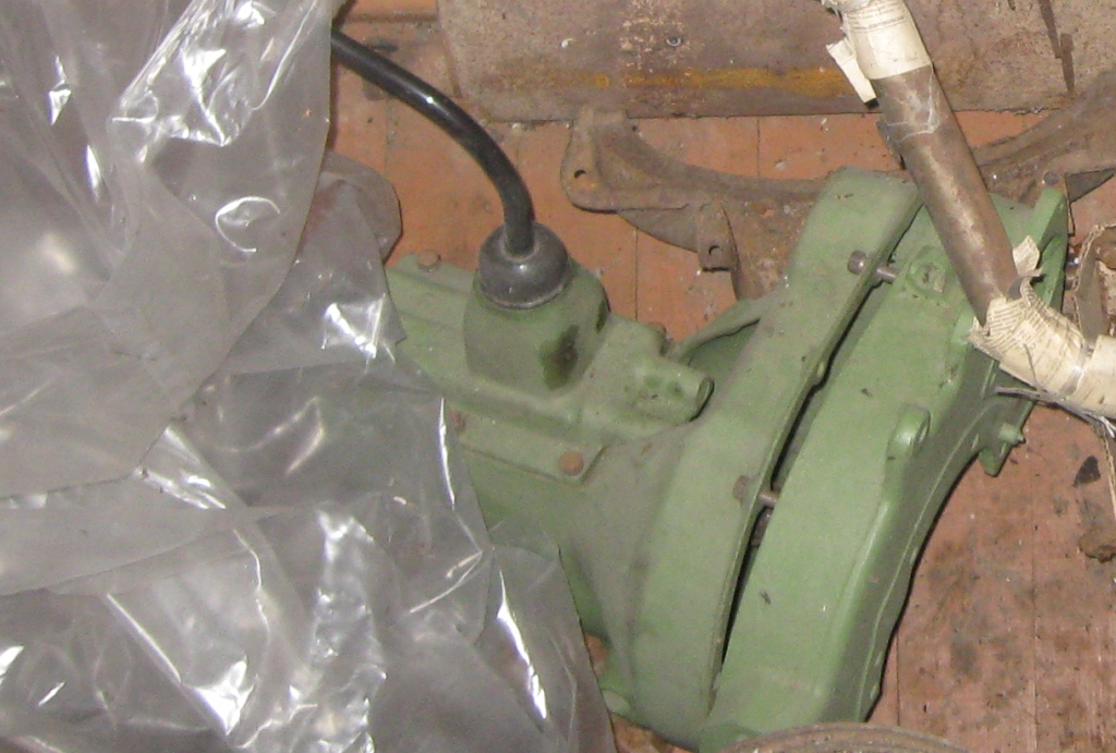

олд джек сказал(а):
могу сказать только одно - кулиса от кабрика (сиречь от ранней победы) на 67 мотор и полуторку не встанет - мешают валы, упирающиеся в колокол... а вот 51 ая на ЗИм встает
Такая кулиса и на родной корпус КПП от Эмки не встанет, если не прорезать под валы стенку в колоколе.
