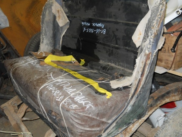

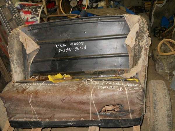

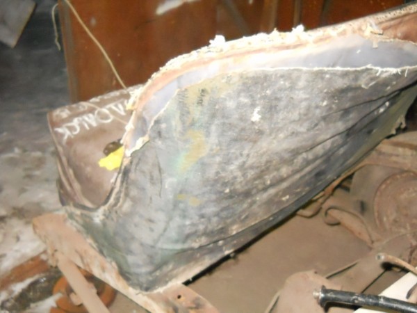

сегодня кстати прикупил ванну, родной передний Эмочный диван. Доволен аки слон, хотя и дорогой зараза вышел, зато аутентичный на 100 процентов :lol:
Пармен
01.06.2009
158
Сиденье, часом, не из Камышина?
13 348
5 654
АГГГА... :oops:

Оо,сидение-редкая вещь! С трудом нашел такое.
