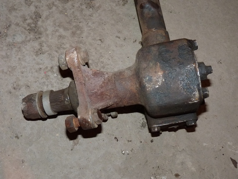

Предложили рулевую калонку от газ м1 в очень хорошем состоянии без руля - просят 20т.р и бак за 15т.р и пять дисков в хорошем состоянии за 45т.р - это нормально может кто сталкивался
Всё условно с ценами... Вам нужны эти детали? Вы можете найти их дешевле? Вы можете заплатить такие деньги?
На мой взгляд несколько дороговато, хотя нужно смотреть на состояние деталей.
Недавно на каком-то форуме продавались рулевые колонки от ГАЗ-67 тысяч по 6, а они почти идентичны Эмовским (отличаются корпусом редуктора). Ну и все рулевые колонки как правило имеют очень приличный люфт, так что к начальной цене добавьте стоимость восстановления. Если предложенная Вам уже восстановлена или не требует восстановления, то цена нормальная. Диски как правило с разбитыми посадочными отверстиями и поломанными пружинками крепления колпаков, их так же желательно отпескоструить и грамотно прокатать, что бы после окраски и сборки колеса не быть неприятно удивленным восьмерящим колесом... Если диски отпескоструены и прокатаны с нормальными отверстиями, то тоже, думаю, нормальная цена.
Бензобак вообще вещь редкая. Так что если он ровный и не гнилой как решето, то нормально.

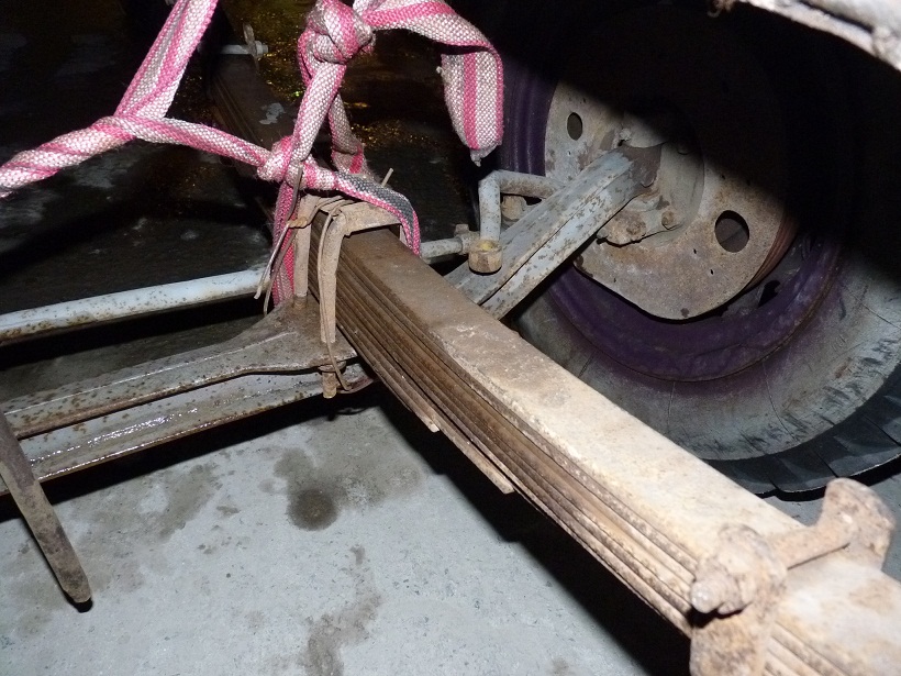

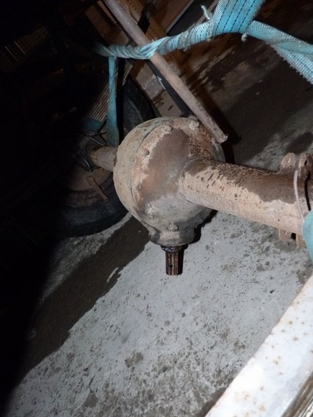

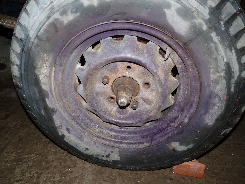

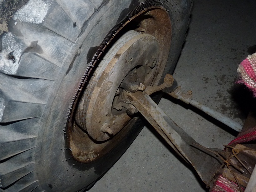

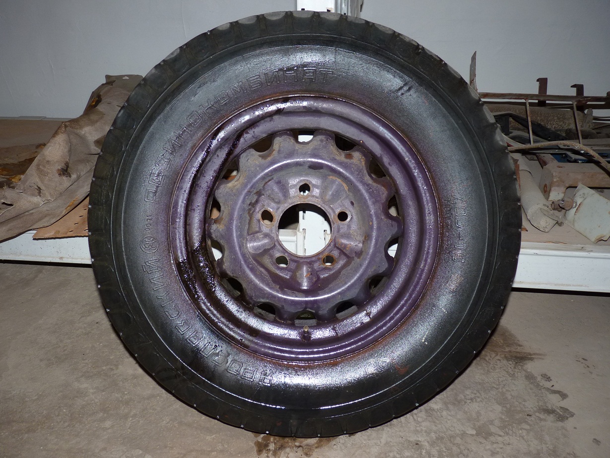

сегодня как и обещал выложу фото второй газ м1 которая пойдёт на запчасти для первой или наоборот ещё не решил - передняя балка вроде эмовская с механическими тормозами задняя вроде тоже
Родная резина!!!! Увы, недостижимая теперь редкость...

Интересный задний мост!!! Правый чулок на 100 процентов от М-1! И тормоз от Эмки, и крепление к рессоре! А вот на левом крепление от ГАЗ-67 амортизаторов приварено... :shock: Однако главная пара правильная, по кардан в трубе!
В общем везёт же людям! На ловца и зверь бежит!!!

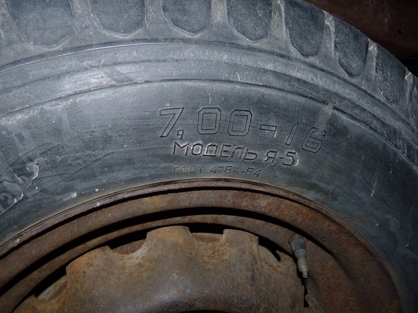

а мне говорили что родная резина должна быть с маркировкой Я-5 размер 17-6.5 а здесь она Я-5 16-6.5 это как

Чем резина так красиво натерта?
17 у ЗиСа, кто бы это мог так сказать?))))) ашибачка вышла :lol:

перепутал маркировку я-5 7.0-16

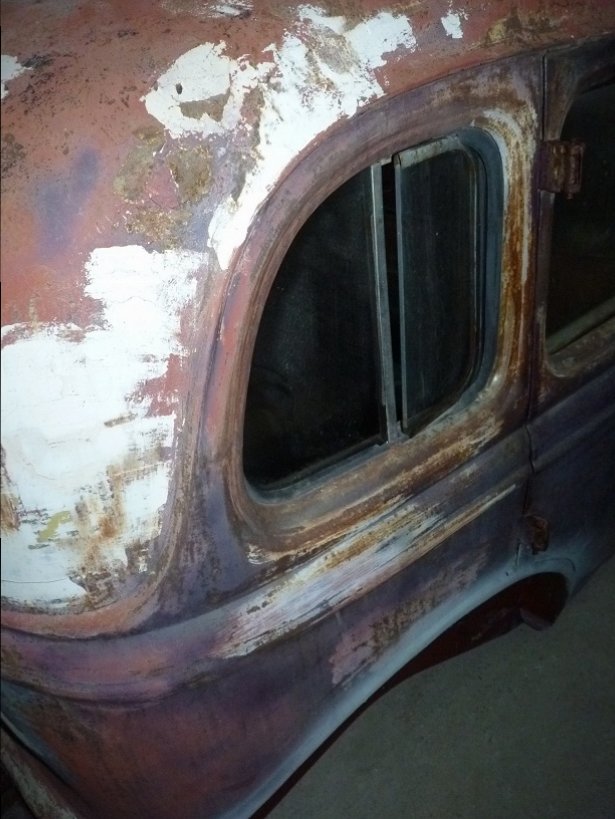

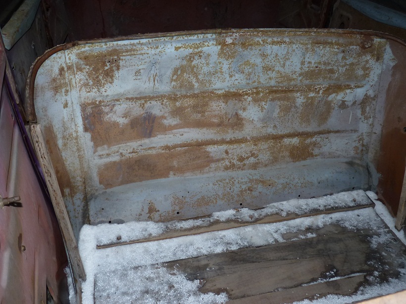

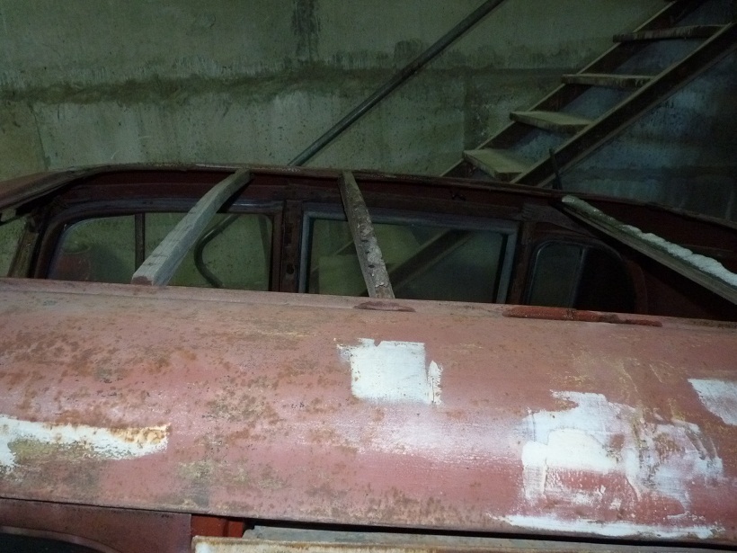

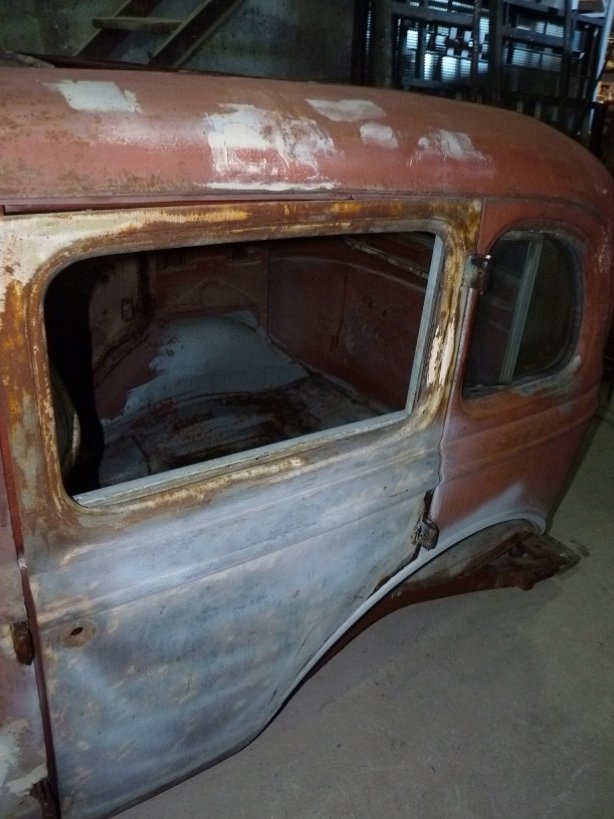

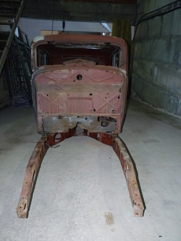

вобщем в новосибирске ещё один дед обьявился с эмкой без доков но с хорошим материалом посмотрел и не удержался взял третию - простите меня грешного

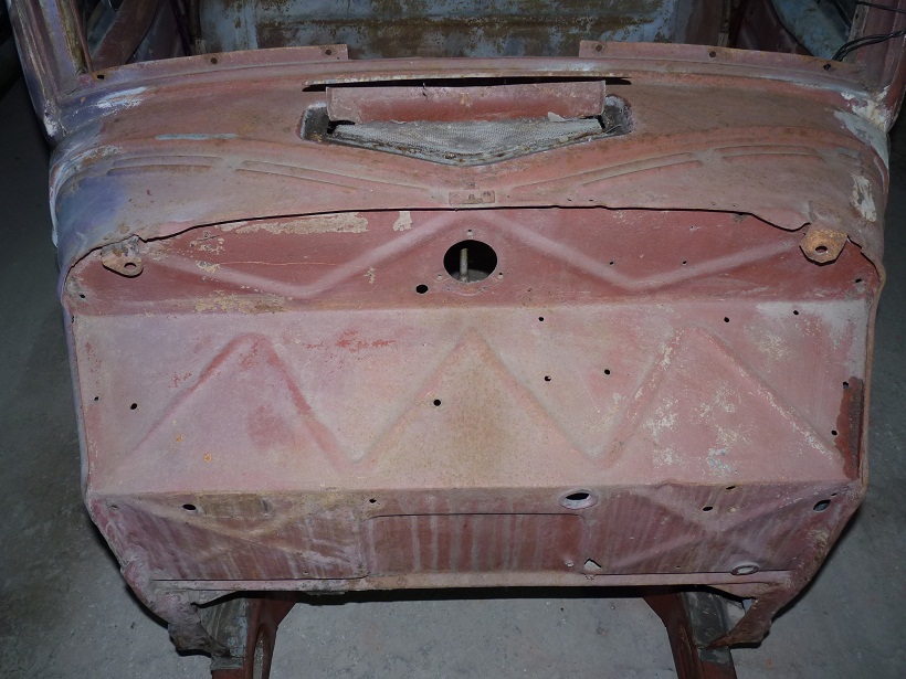

вобщем в новосибирске ещё один дед обьявился с эмкой без доков но с хорошим материалом посмотрел и не удержался взял третию - простите меня грешного[attachment=9]
Грешника под стражу не брать, оправдать и уважать!
По предъявленным снимкам, кузов в хорошем состоянии. Интересует продолжение фото отчета.
вот ведь бывает, хороший материальчик! А у меня как раз доки на М1 лежат из Новосиба, вдруг от нее :wink:

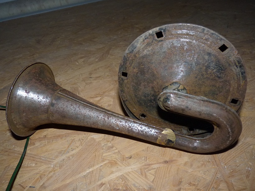

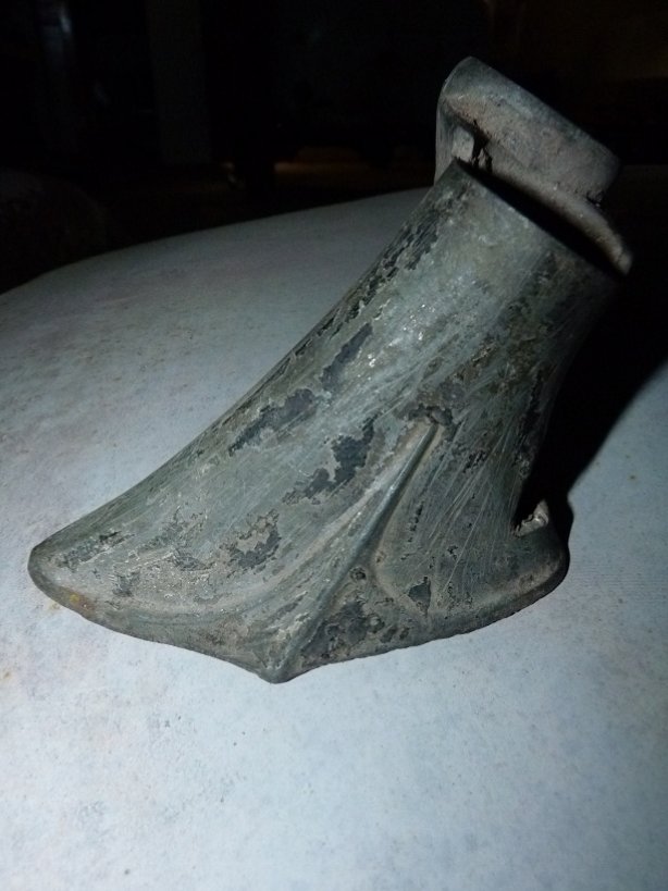

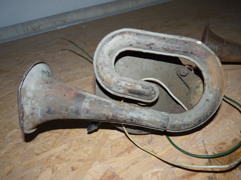

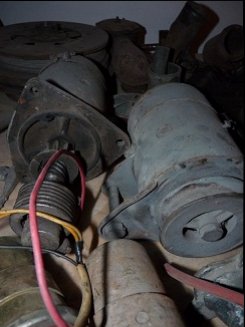

Дудка знакомая, это чисто Эмовская?
ВОВАНЫЧ
09.01.2013
112
20
дудки две одна говорят победовская у которой два изгиба а у которой один изгиб вроде газ м1 - приезжал сегодня электрик всё проверил победовская такой красивый сигнал а вот у эмоской сигнал низкий не очень выразительный - но хоть что работает и слава богу
4 894
1 965
От длины трубки (акустический усилитель) сигнала зависит тон звучания. На победе, на волге, зиме стояли всегда два сигнала низкого и высокого тона.Принадлежность сигналов к той или иной марке можно определить по кронштейну.
