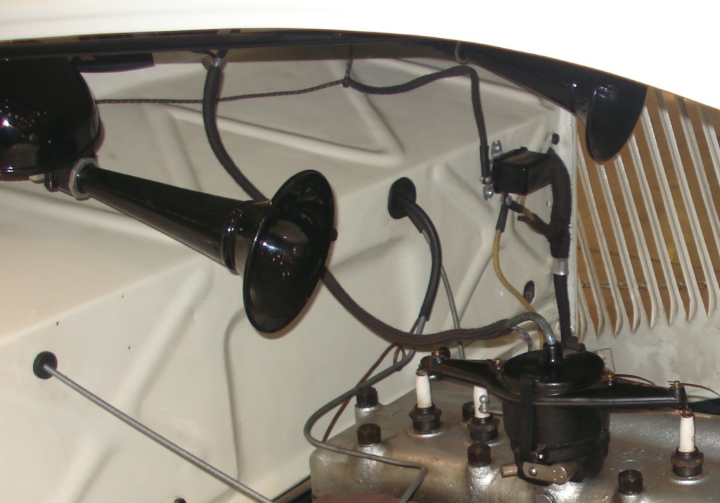

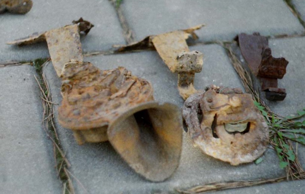

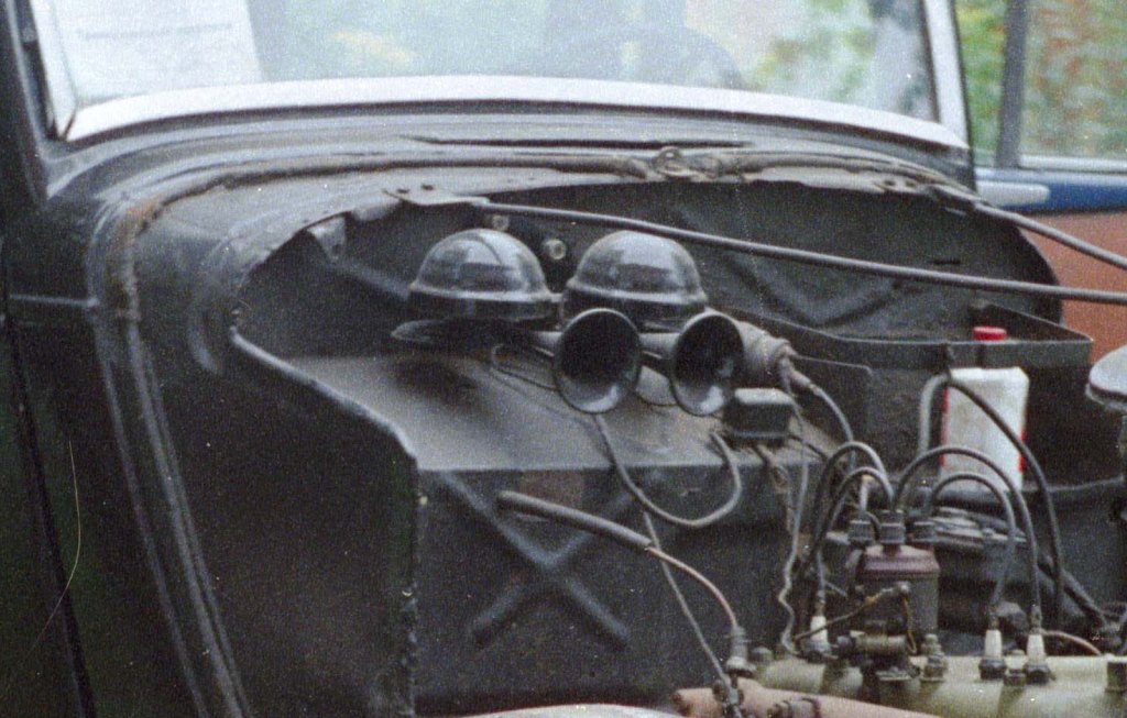

Сигналы должны работать в паре! На Эмках были как минимум два других типа сигналов! Первый - дудки вворачивались в силуминовый корпус. Второй - дудки были треугольные из силумина. Был ли третий, похожий на победовские, не знаю... У меня на машине стоят сигналы похожие на победовские на нештатном месте на кронштейне вроде бы от ЗиМа, но самое интересное, что они работают от 6 вольт :shock: (а я их считал победовскими :oops: ). Так что возможно, что были и такие сигналы. Может быть их выпускали после войны, унифицированные с победовскими?

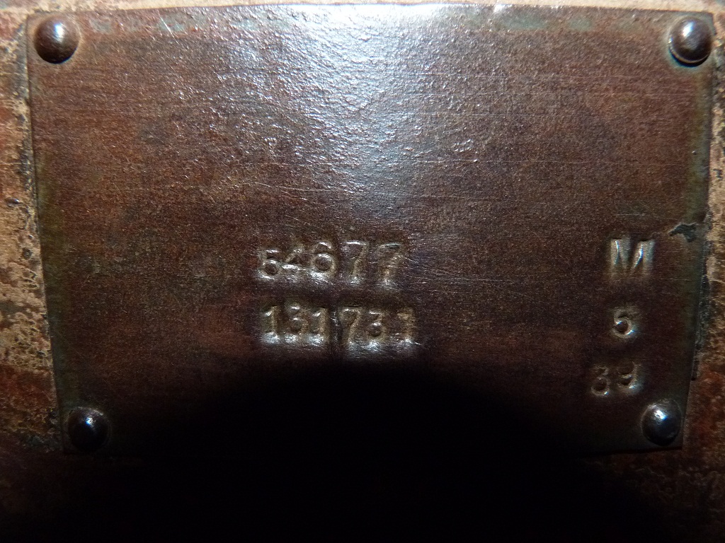

Добрый день - вчера разбирал переднюю балку - вечером собрал с новыми подшибниками и наконечниками рулевых тяг а вот тормозных колодок механических не оказалось в нутри барабанов - сравнил сволговскими и уазовскими они широкие - кто знает какие можно использовать - может искать газ 69 и доделывать их - да и ещё передрали механизмы поворота форточек из четырёх реально собрали одну на две ещё остались половинки - может тоже подходит от чего нибудь или ктонибудь как то выходил по другому из этой ситуации - заранее спасибо.....самое главное забыл сказать под слоями краски нашёлся шильдик на кузове с номерами годом выпуска и с указанием какой двигатель стоит...круто

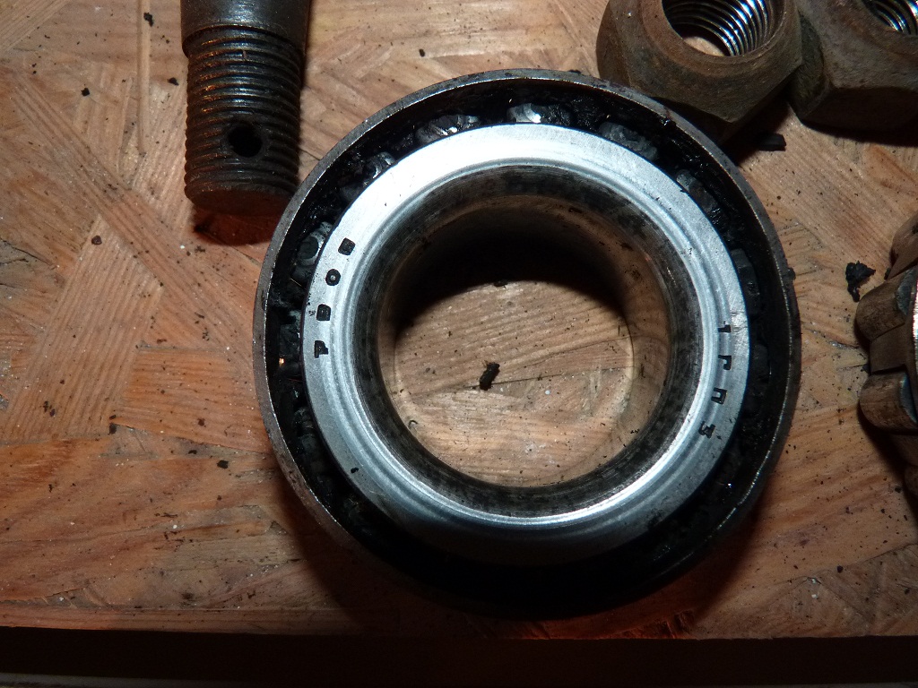

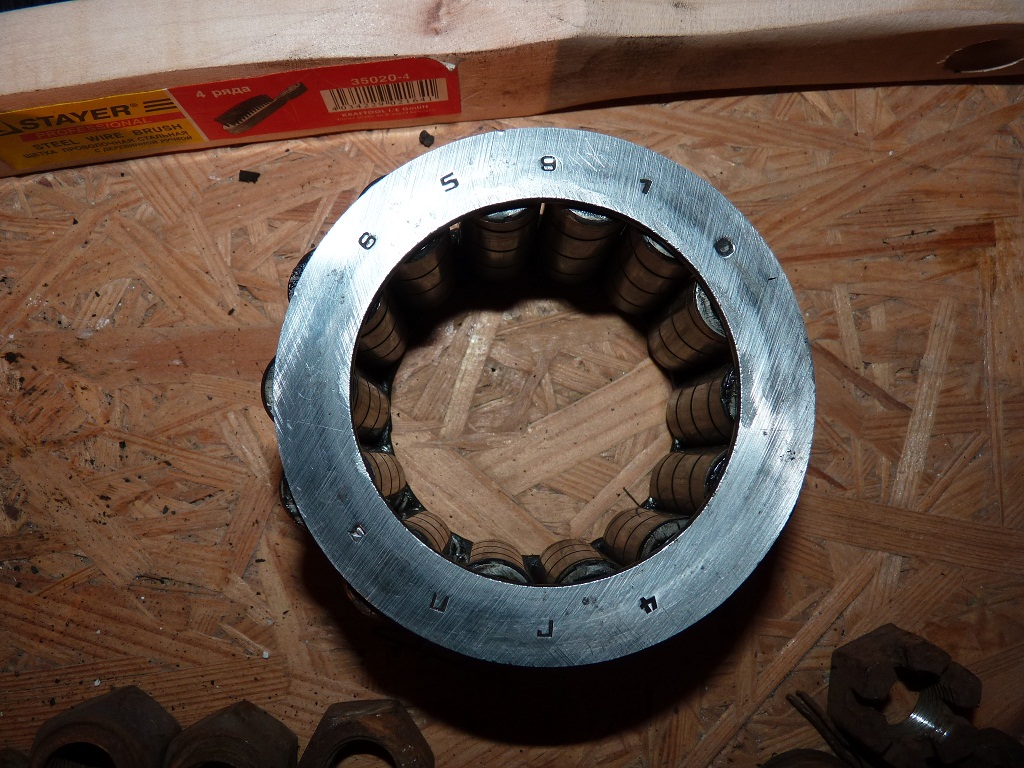

а фото подшипников или номера для сравнения не получится выложить?
Вот, вот! У меня то же проблема с номерами ступичных подшипников! Они дюймовые... :shock: Если в ближайшие дни не найду наши, то придётся заказывать фордовские ремкомплекты ( В1201/17Т ), заодно и колпачки на ступиц ( В1195 ).
Тормозные колодки можно поискать у копателей или то же заказать фордовские.
http://macsautoparts.com/1932-1948-ford ... 30/ca/145/
9 846
14 477
Итак! Роликовые подшипники Timken продаются отдельно от обойм (так как подшипник можно доукомплектовать обоймами с разными наружными диаметрами). В передние ступицы "Эмки" должны подойти подшипник 09074 с обоймой 09196 имеющие размеры 19.05 х 49.225 х 23.02 и подшипник 15118 с обоймой 15250 имеющие размер 30.213 х 63.5 х 20.638
Размеры подшипников взяты отсюда: http://varusonline.ru/images/stories/ti ... arings.pdf
Наверняка их и заказать можно. Думаю что они же но чуть дороже должны прийти из Америки, если заказать у Максаутопатс.
Кроме того в советское время выпускался наш аналог этих подшипников, наверняка их можно найти на складах! Но вот наших номеров я не знаю.... Думаю, что они будут на порядок дешевле американских!

Спасибо с подшибниками разобрались - теперь рулевые пальцы - их точная копия есть на газ 69 например или надо подбирать сухари .........

по подшибникам сегодня разберусь и фото приложу

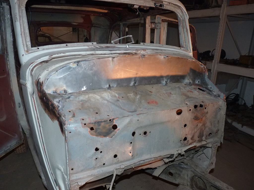

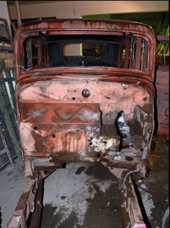

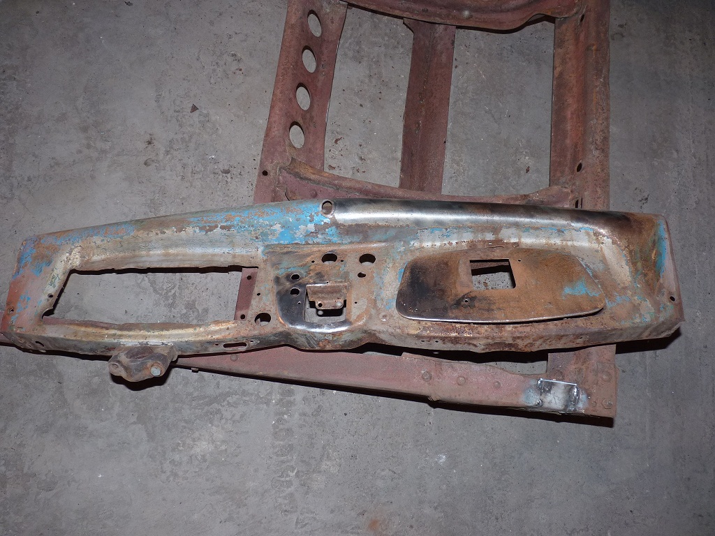

а если не секрет, ввареная панель без зиговки - это чья инициатива? Или вскрылось после отмывки?)))
ВОВАНЫЧ
09.01.2013
112
20
На ней панель стояла без зиговки скорее всего ранее была удалена - по этому было принято решение на данной машине которая будет готовиться не под оригинал а на пакатушки - востанавливать без фанатизма - а первую в 95% оригинал на сколько хватит терпения времени и денег .......

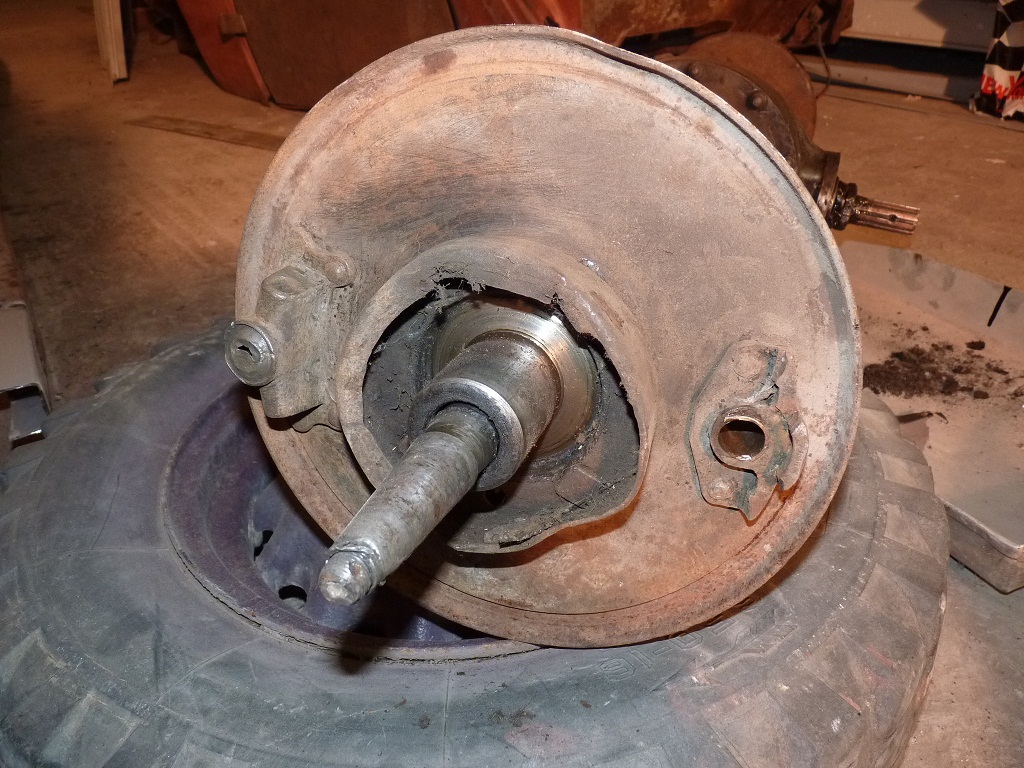

Одна из Ваших Эмок 1939 года, № шасси 54677.
По заднему мосту - смотрите на износ (элипсность) на чулке там, где работает подшипник ступицы. Если оставить большую выработку, то не будут нормально работать тормоза задних колёс. Я сталкивался по молодости и неопытности с такой проблемой на ГАЗ-67. :D
ВОВАНЫЧ
09.01.2013
112
20
а можно узнать а как убрать выроботку - сделать что то вроде кольца или наваривать и обтачивать - я с таким не сталкивался
9 846
14 477
Мы отдали чулки знакомым. Они на большом токарном станке проточили каждый чулок и сделали втулки из хорошей стали.

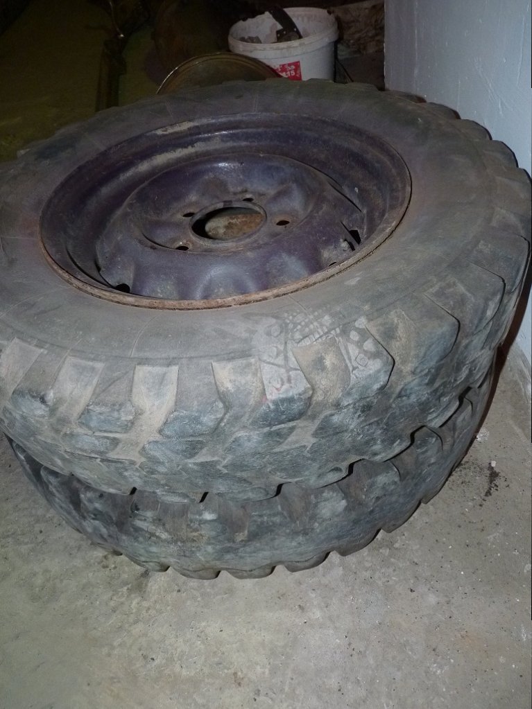

ВОВАНЫЧ, резина у вас Я-13 на фото с задним мостом?
ВОВАНЫЧ
09.01.2013
112
20
да резина я-13 стоит на заднем мосте - но её состояние не очень
