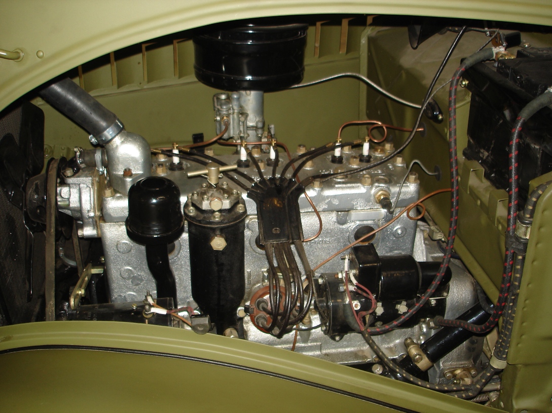

Аккумулятор ГАЗ-61 Шаманского

Аккумулятор на М1 находится под передним сиденьем в специальной как бы "люльке" что-ли, в которую загружается из салона сверху. У 11-73, ГАЗ 61 внутри моторного отсека, в выемке моторного щита. М1 и 11-73 это разные модели. Какую собираете, так и устанавливаете аккумулятор. У М1 он в моторном отсеке не может быть никак. Если только гипотетически у каких-то переходных моделей. Но так можно объяснить и наличие капота 11-73 на М1 и т. д. Это все не то и отдает "колхозом". Если собирать машину "по мотивам", как я это делаю :( , то сойдет, если реставрировать то ни в коем случае.
9 846
14 477
Однозначно были переходные модели (так как не хватало моторов-шестёрок, но было освоено производство других новых деталей), но вот точно сказать в какое время и что изменилось сегодня сказать очень проблематично... :cry:

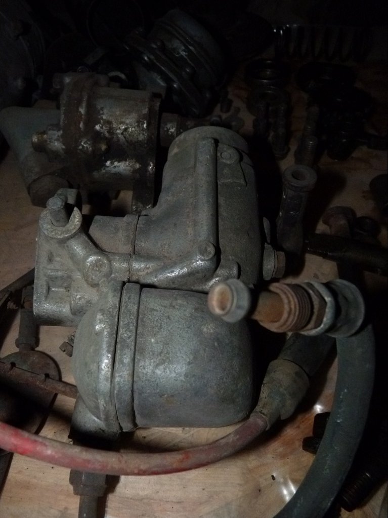

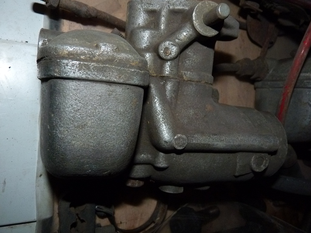

А кто знает ,что за карбюратор на фото ,и есть ли изображение крупным планом .

карбюратор скорее всего выглядит так

А что, ГАЗ-61 был 12 вольтовый? :shock: Или просто у Шаманского так сделали?

А где видно что он на 12 вольт?

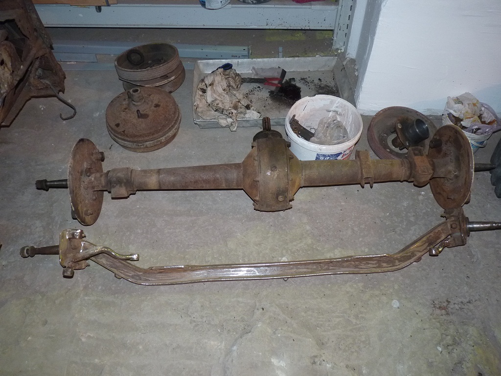

Доброе утро - спасибо - вот мост и балка
Аккумулятор похож на 12 вольтовый (на 6 вольтовом клемы расположены по диагонали), а потом посмотрел на генератор - по расположению клем он похож на Победовско-двадцатьпервый. Я не утверждаю, я просто спрашиваю!...

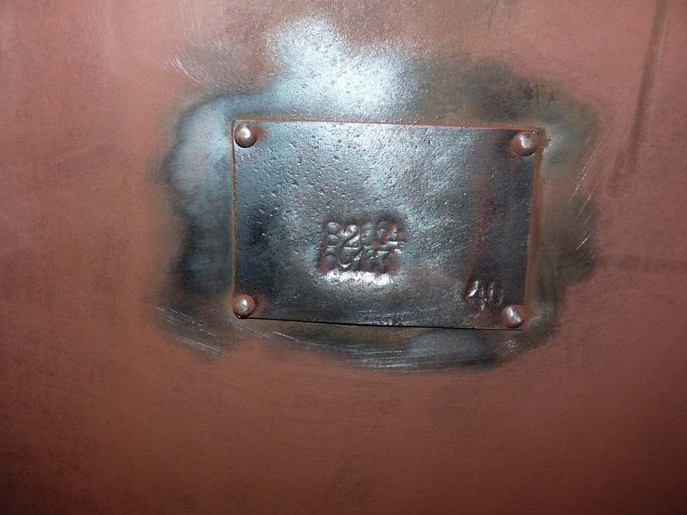

На втором кузове приочистке краски на левой части под капотом около передней двери обнаружен шильдик
