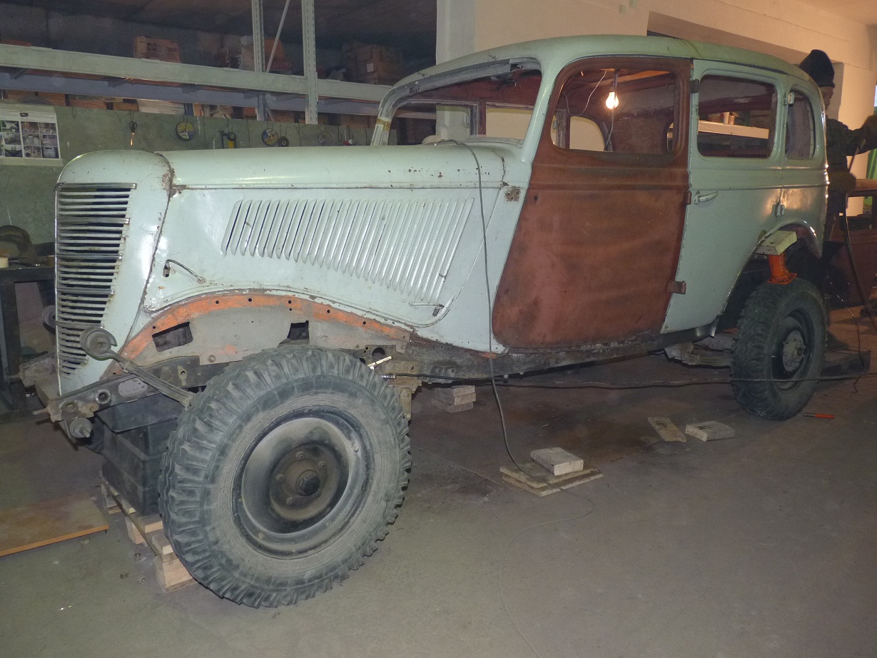

ВОВАНЫЧ сказал(а):
На втором кузове приочистке краски на левой части под капотом около передней двери обнаружен шильдик
Это кузов от 11-73, послевоенный.
БУМЕР
29.09.2012
84
83
ash-oldgaz сказал(а):
БУМЕР сказал(а):
А где видно что он на 12 вольт?
Аккумулятор похож на 12 вольтовый (на 6 вольтовом клемы расположены по диагонали), а потом посмотрел на генератор - по расположению клем он похож на Победовско-двадцатьпервый. Я не утверждаю, я просто спрашиваю!...
6 вольт, Шаманский очень щепетильный к вопросам реставрации.
7 840
8 659
Я то же был крайне удивлён... :shock:
Хотя если очень внимательно смотреть на машины Шаманского (в частности ГАЗ-415), то иногда на его машинах стоят Фордовские детали, там где они не должны бы были стоять. Но это так, придирки... Редко кто у нас сможет похвалиться подобным уровнем реставрации :roll:

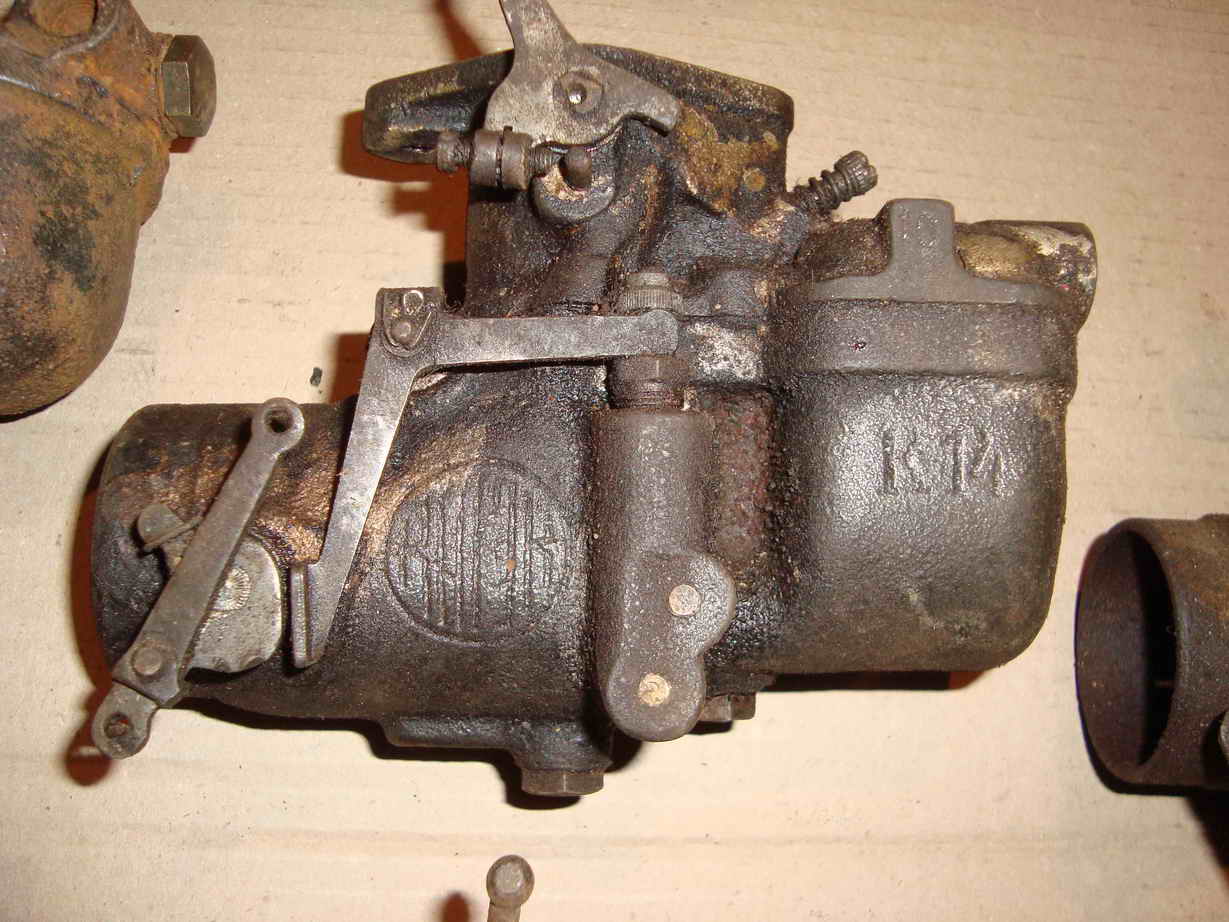

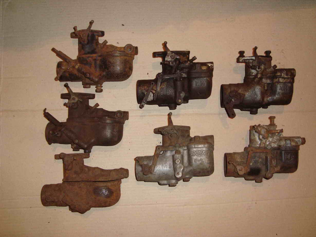

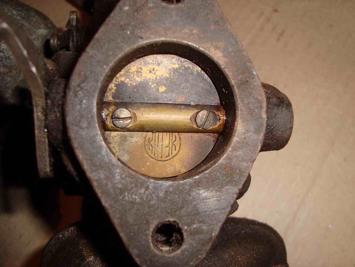

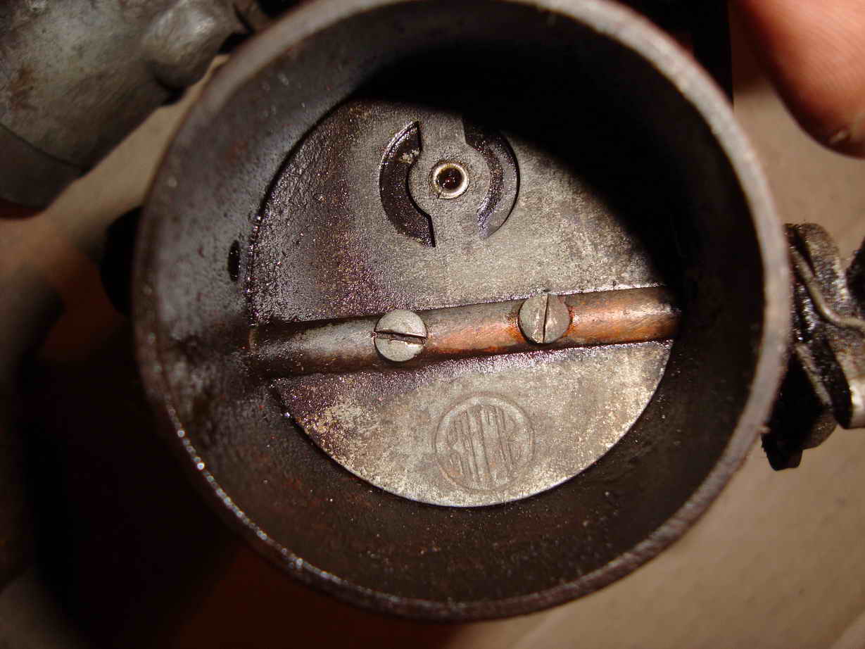

ВОВАНЫЧ сказал(а):
карбюратор скорее всего выглядит так
Скорее всего это какае-то пародия на карбюратор. Ремзаводовский или что-то в этом роде...
Удалось отыскать немного. Правда первые три - это не на М1, они более ранние.
На одном карбюраторе КАТЭК (Куйбышевский автотракторный электрокарбюраторный завод) промаркированы даже заслонки, на остальных не рассмотрел

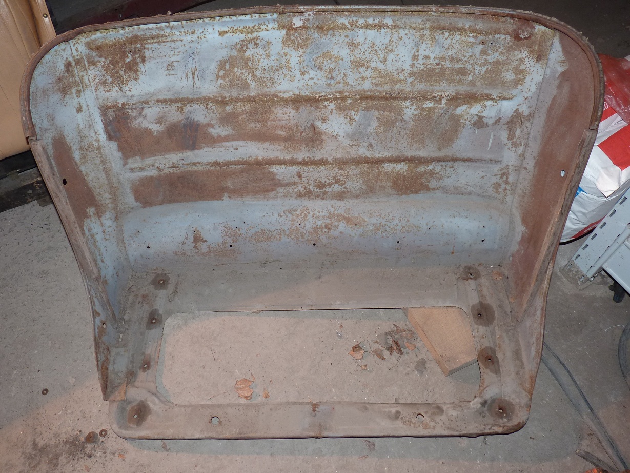

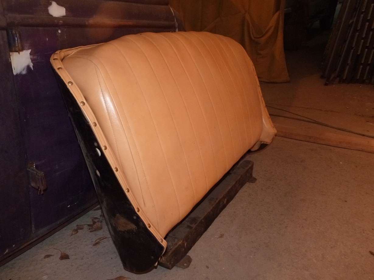

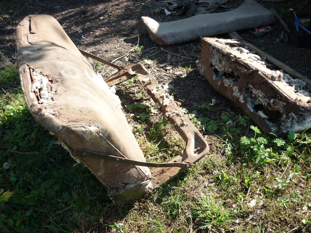

Всем доброго дня - большая просьба изготавливаю сиденья - кроме переднего каркаса ничего нет - если есть фото или чертежи пришлите пожалуста очень очень надо - корпус и раму славо богу собрали сегодня полностью обвариваем
7 840
8 659
Спинка переднего сиденья у Вас вроде бы есть, а подушка была съёмная, пружинный блок закреплялся на деревянном каркасе. Чертежей у меня увы нет...
ВОВАНЫЧ
09.01.2013
112
20

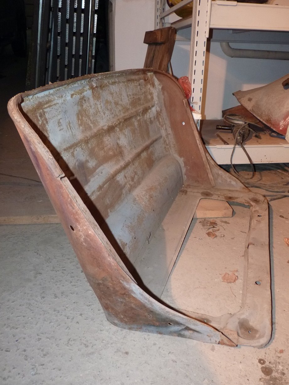

передняя спинка только каркас а как что распологалось нет - задней спинки даже каркаса нет - взял у знакомого жёлтую на фото но она сделана из передней - а хочется ближе к оригиналу

Если фото поможет
ВОВАНЫЧ
09.01.2013
112
20
Вот это спасибо - теперь хоть какоето понимание есть - судя по фото основа у переднего и заднего сидения одна - основное отличие - заднее складывалось вперёд - но тогда ещё один вопрос - а арки задних колёс прямому профилю не мешали или на фото не видно выемок под арки на задней спинки - интересно но в каталоге для газ м1 нет никаких размеров или детализации сидений........
13 348
5 654
основа переднего и заднего сидений не то что разная, они в принципе непохожи. задние диваны на проволочно-деревянном каркасе, а задняя спинка на хитрой раме из дерева, повторяющей профиль панели задка. Попробую скинуть фотки, но подушки задка у меня в копировательном состоянии нет у самого, ездил к другу фоткать...
