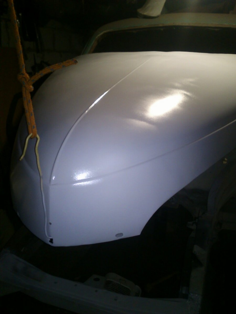

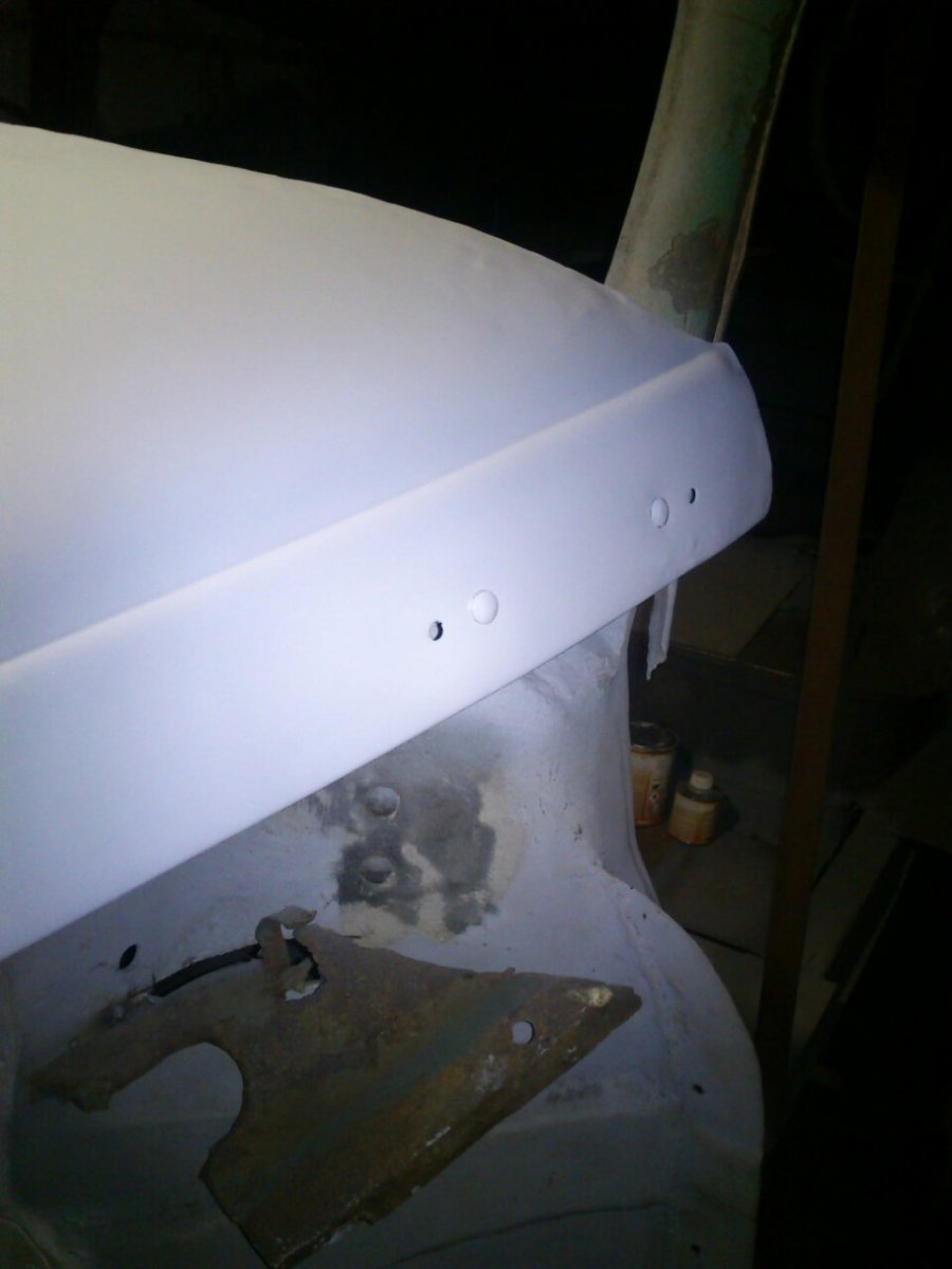

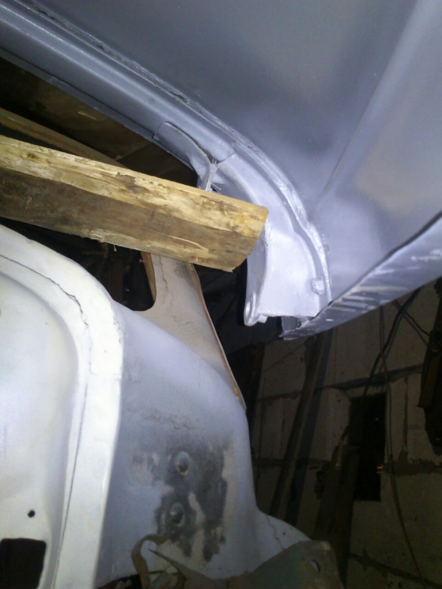

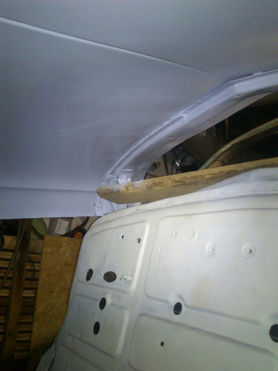

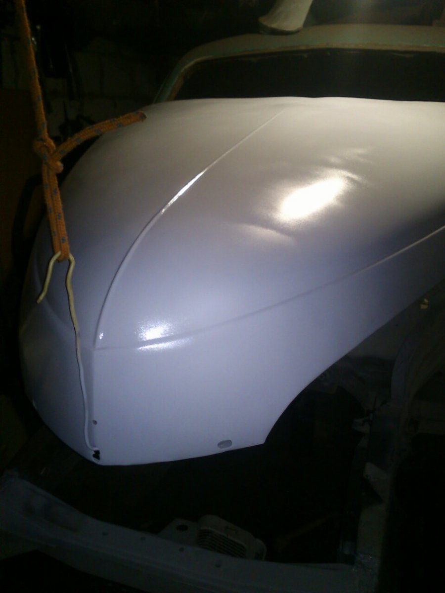

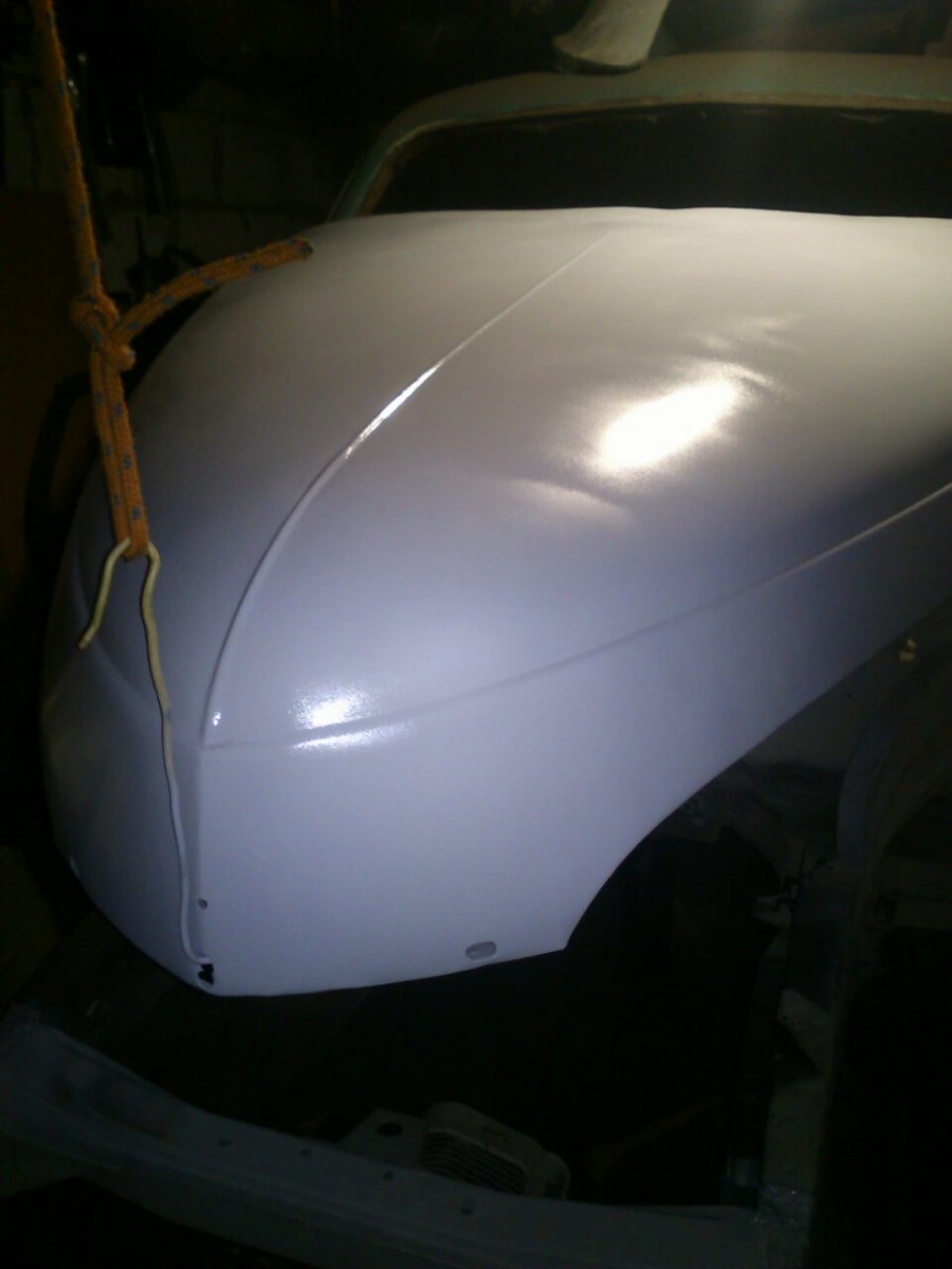

Да все правильно, ложится на резинку моторного щита и по отбортовке капота на резиновые пятачки. Когда поднимаешь капот - люфты в стойках уходят и он подымается у лобового на них. Если неодинаковые люфты и углы то может одной стороной подыматся, но потом пружины свое сделают и он выровняется. Таже песня при закрытии.
вот так я себе это и представлял )
4 441
6 779

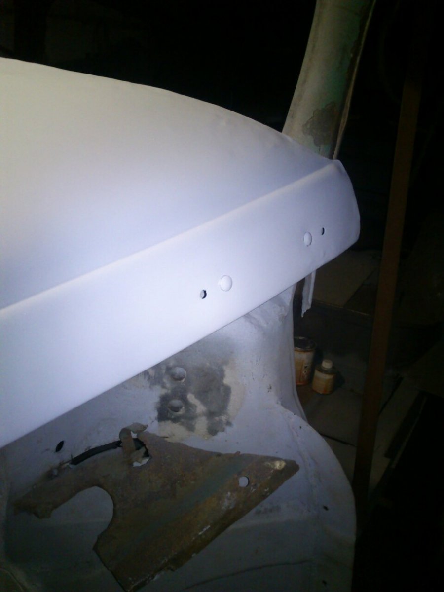

вот как-то так капот предварительно вышел ))...
теперь есть что примерять )... осталось дело за малым , подготовить крылья, двери и подтельник ... и можно начинать примерять брызговики крыльев ))
Посмотреть вложение 111581 Посмотреть вложение 111582 Посмотреть вложение 111583 Посмотреть вложение 111584
Красиво получилось, хоть их под шильдой и не видно, но как завод)

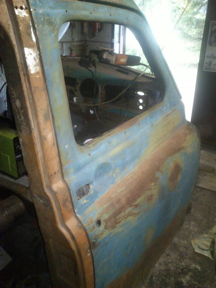

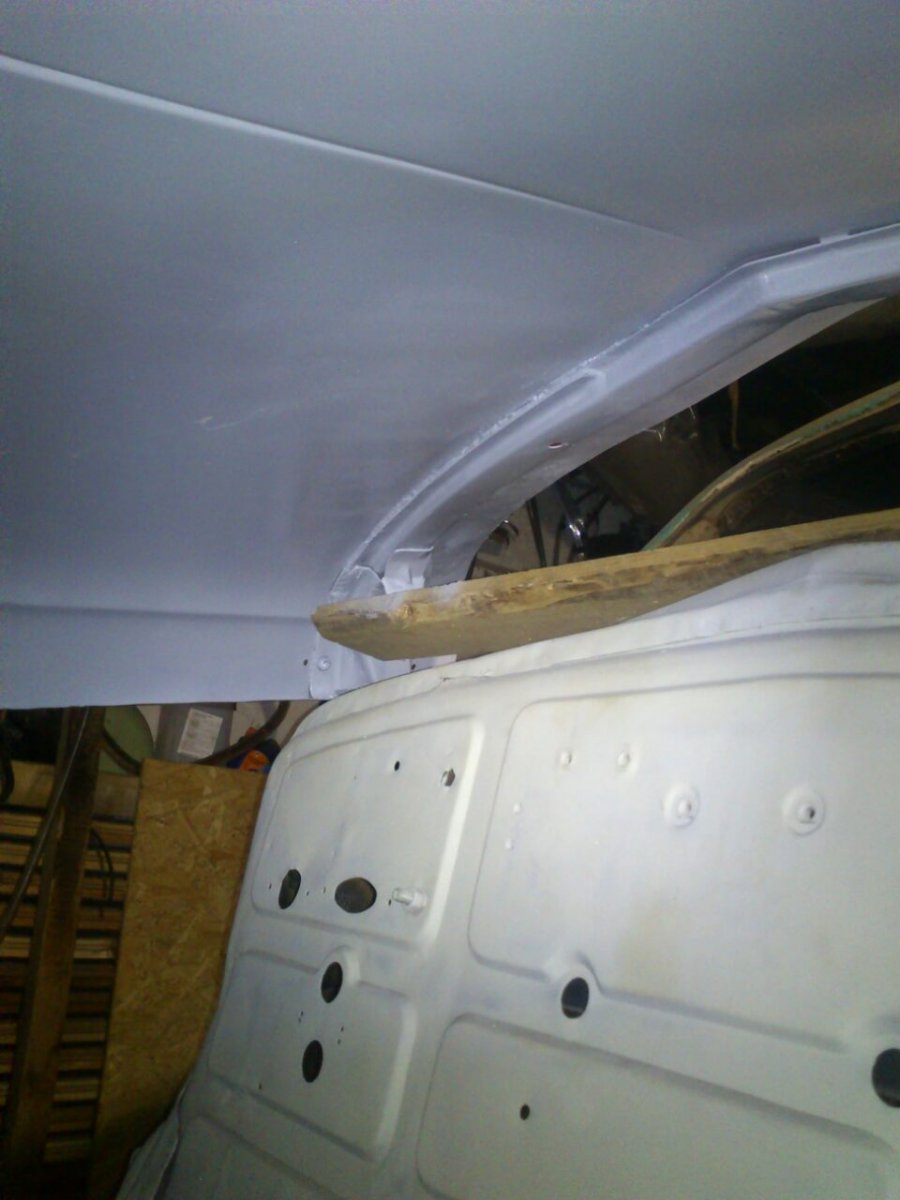

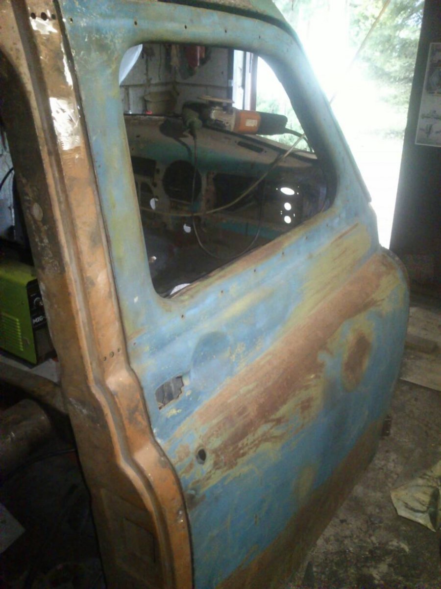

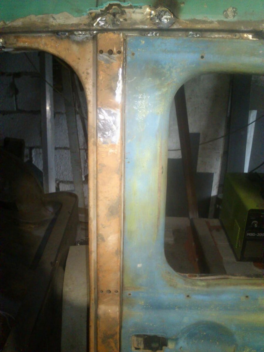

петли ... двери... ох...
всё не просто ..., но я борюсь ) иду к победе !
а да... кирпич не влияет на зазор ;)...

есть ещё мелочи, буду после навески задней двери всё окончательно подгонять )
4 441
6 779

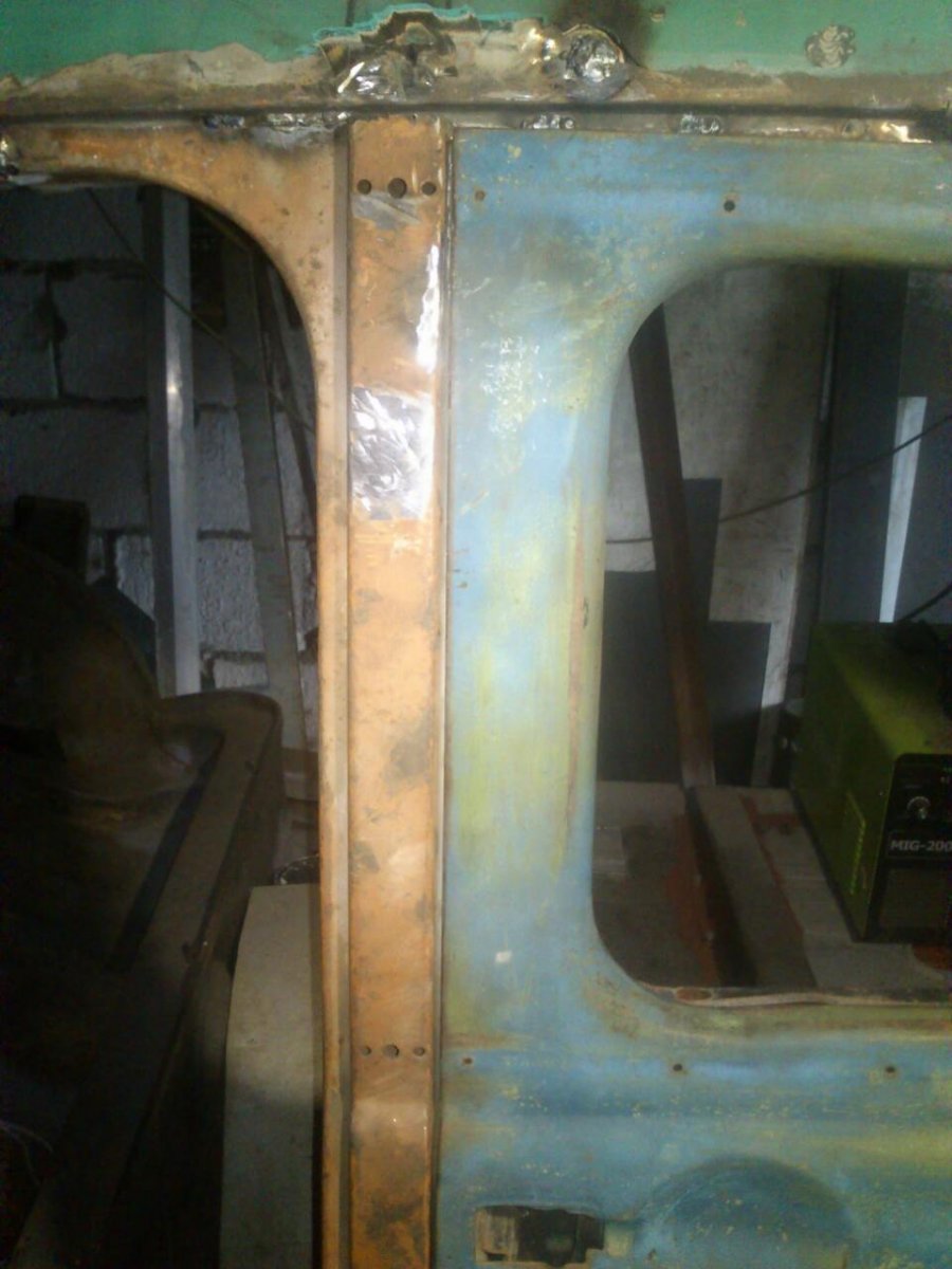

Посмотреть вложение 112309 Посмотреть вложение 112308 Посмотреть вложение 112310
Ну пока вроде полет нормальный даже отверстия под молдинги сходятся.
Это у вас кирпичи легкие)))

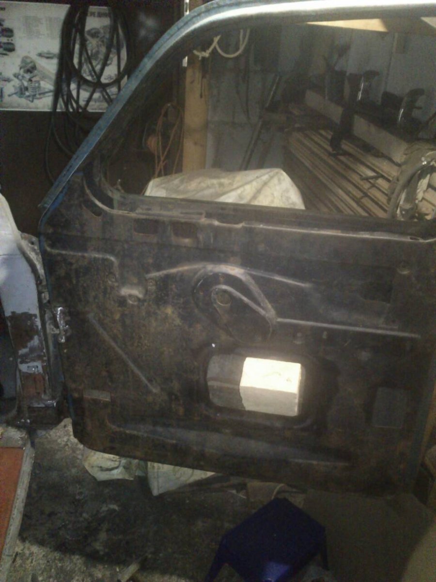

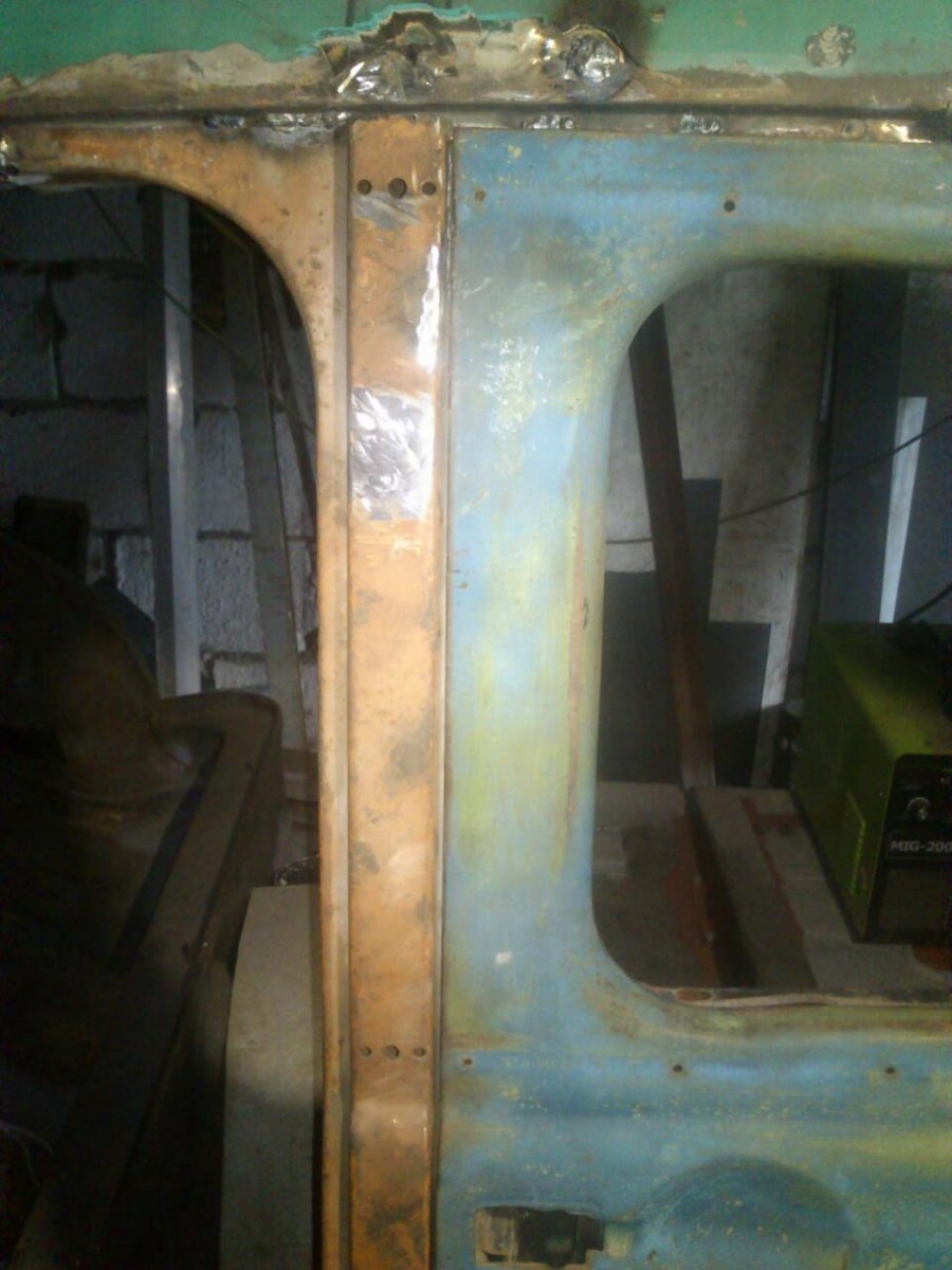

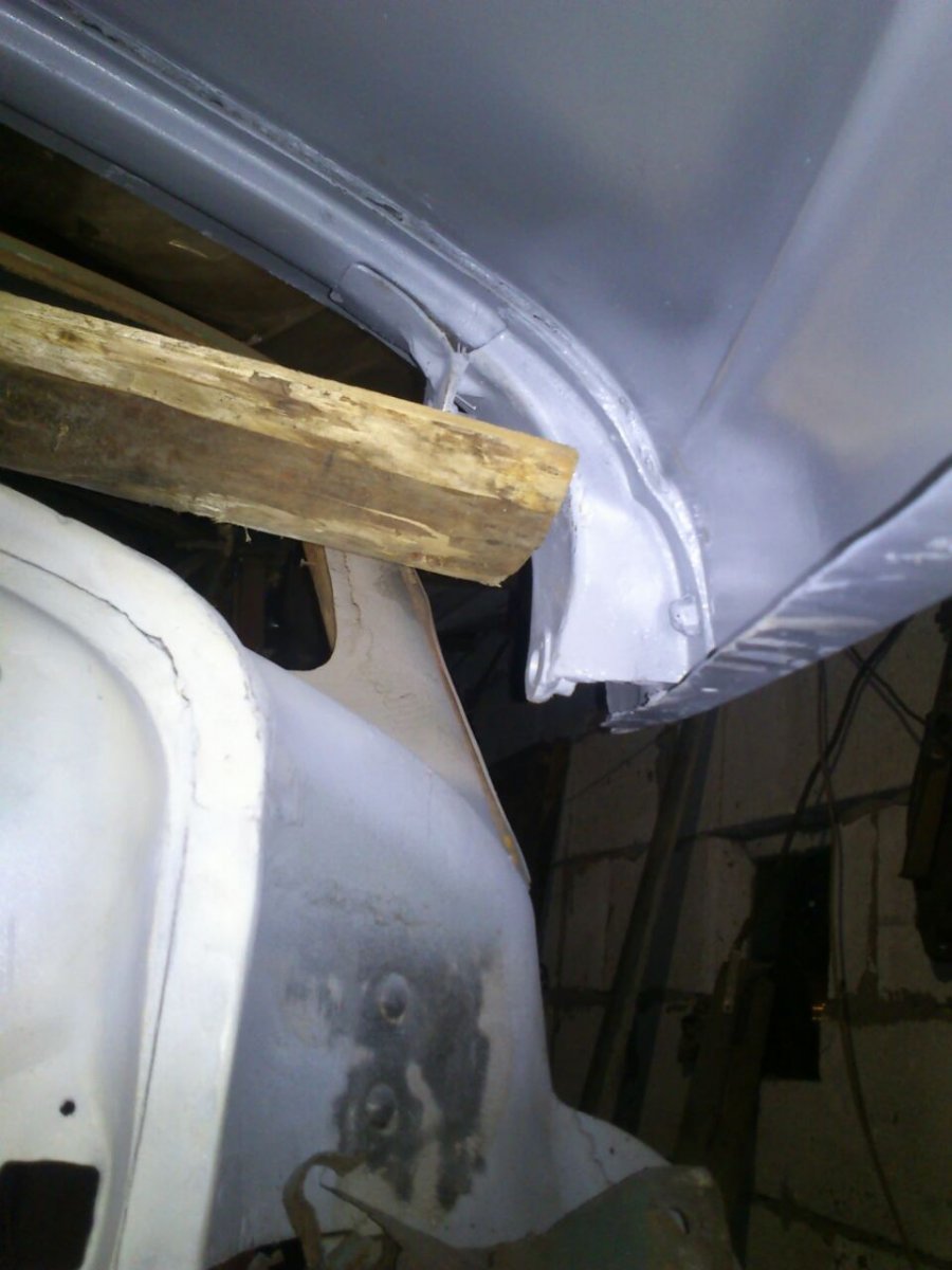

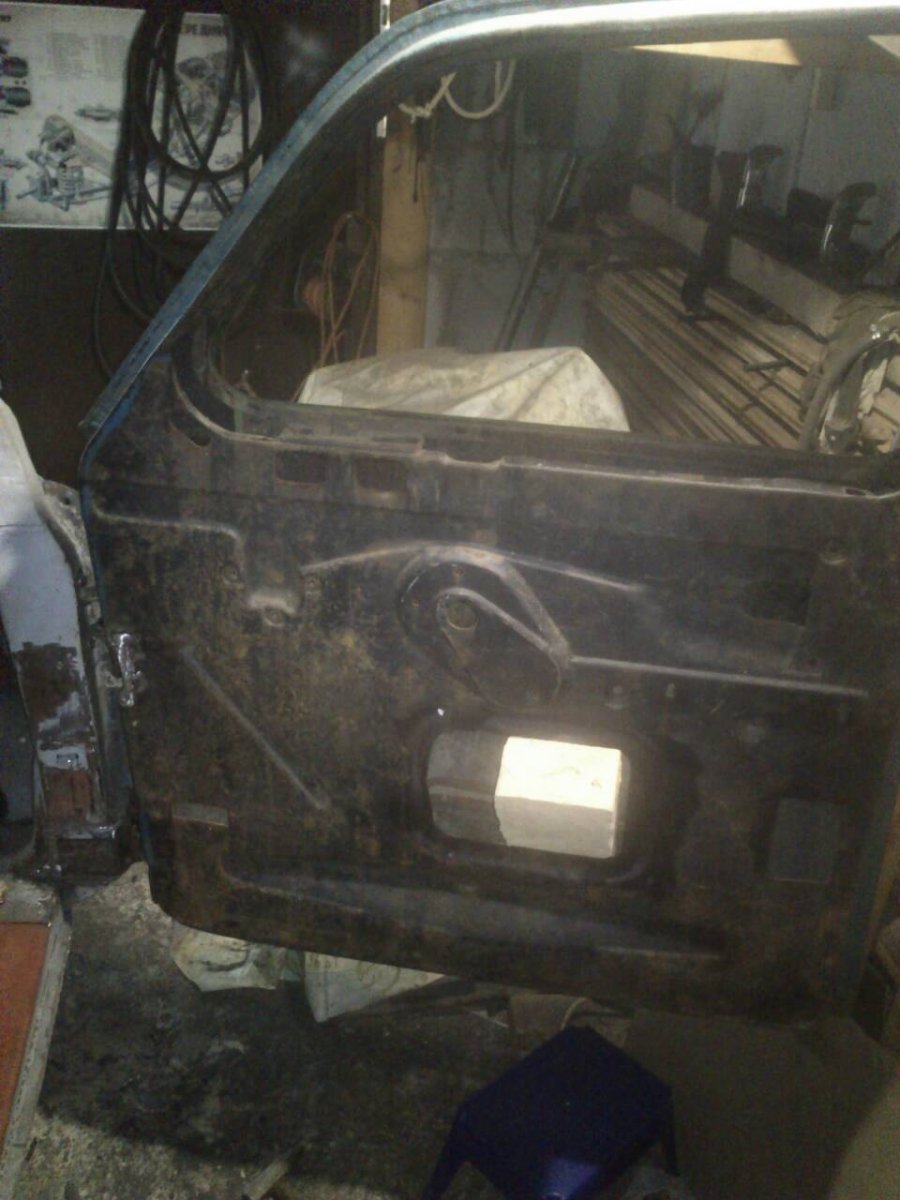

хм... на улице лежал ... мокрый...
я не смог ее ниже никак опустить ... жестко висит ....
чтобы ниже опустить пришлось переделать низ стойки .. 2 дня (((потратил
4 441
6 779

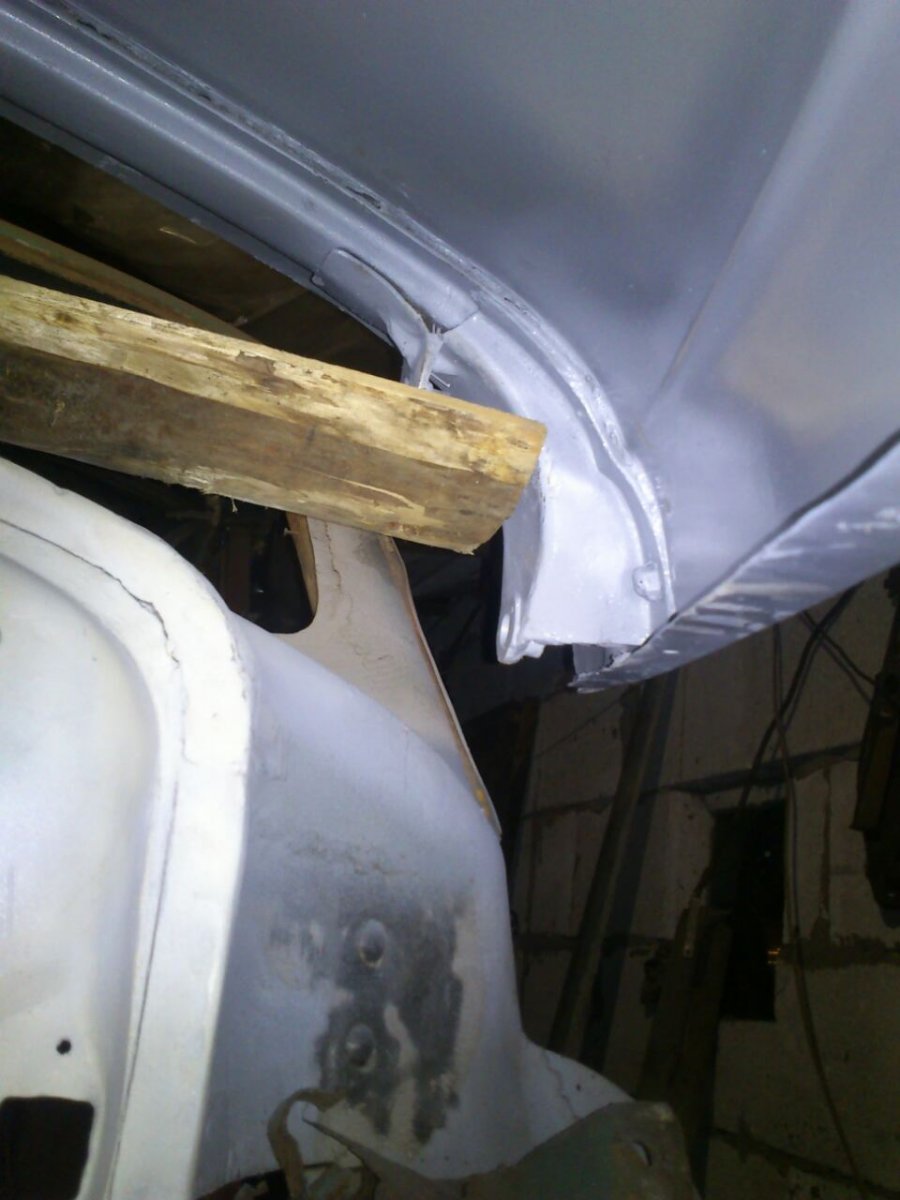

А если бы кирпичи потяжелее положить в дверь ;)

хм ....будет дверь с кирпичами

шип немного не для этого момента )

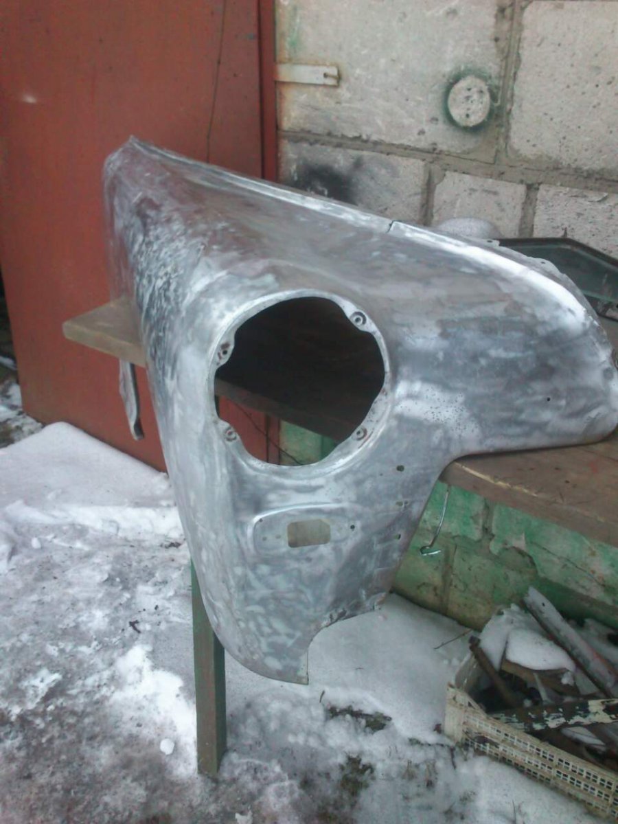

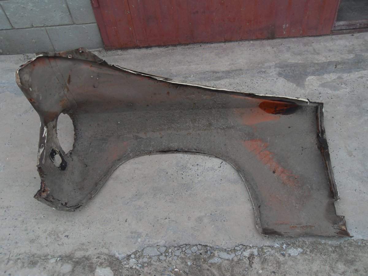

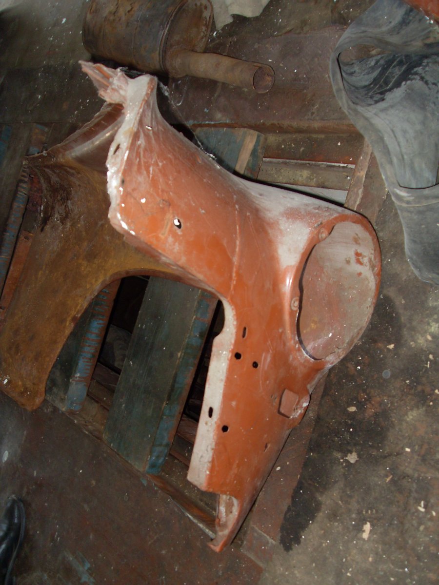

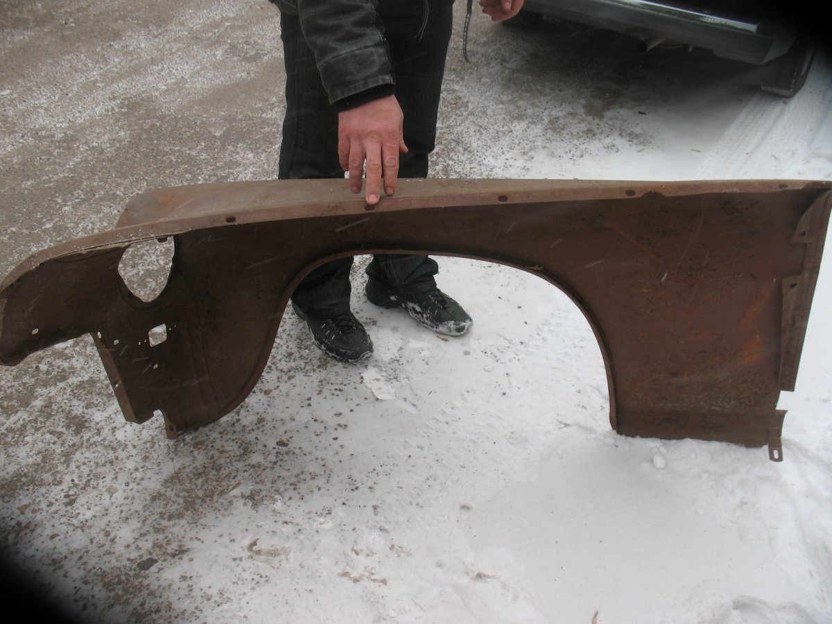

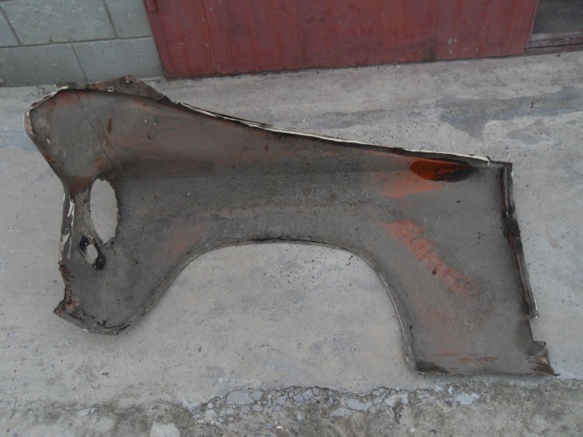

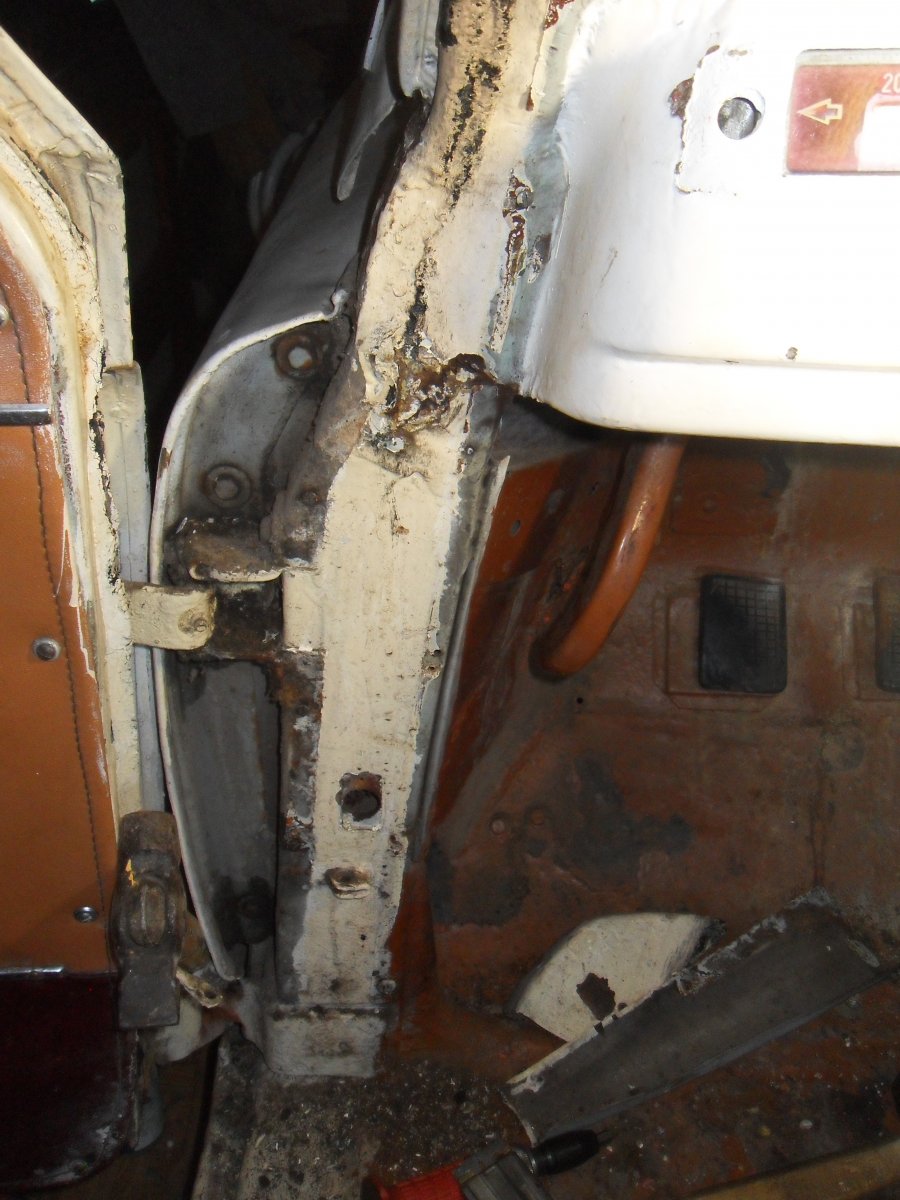

Прошу помощи!
может у кого-то есть размеры крыла 2 серии? ... ну хоть какие ?
у меня одно в очень не плохом состоянии )... но кромки, та что возле двери .. части нет ...
передняя часть вся есть ... но куча "левых" отверстий ...

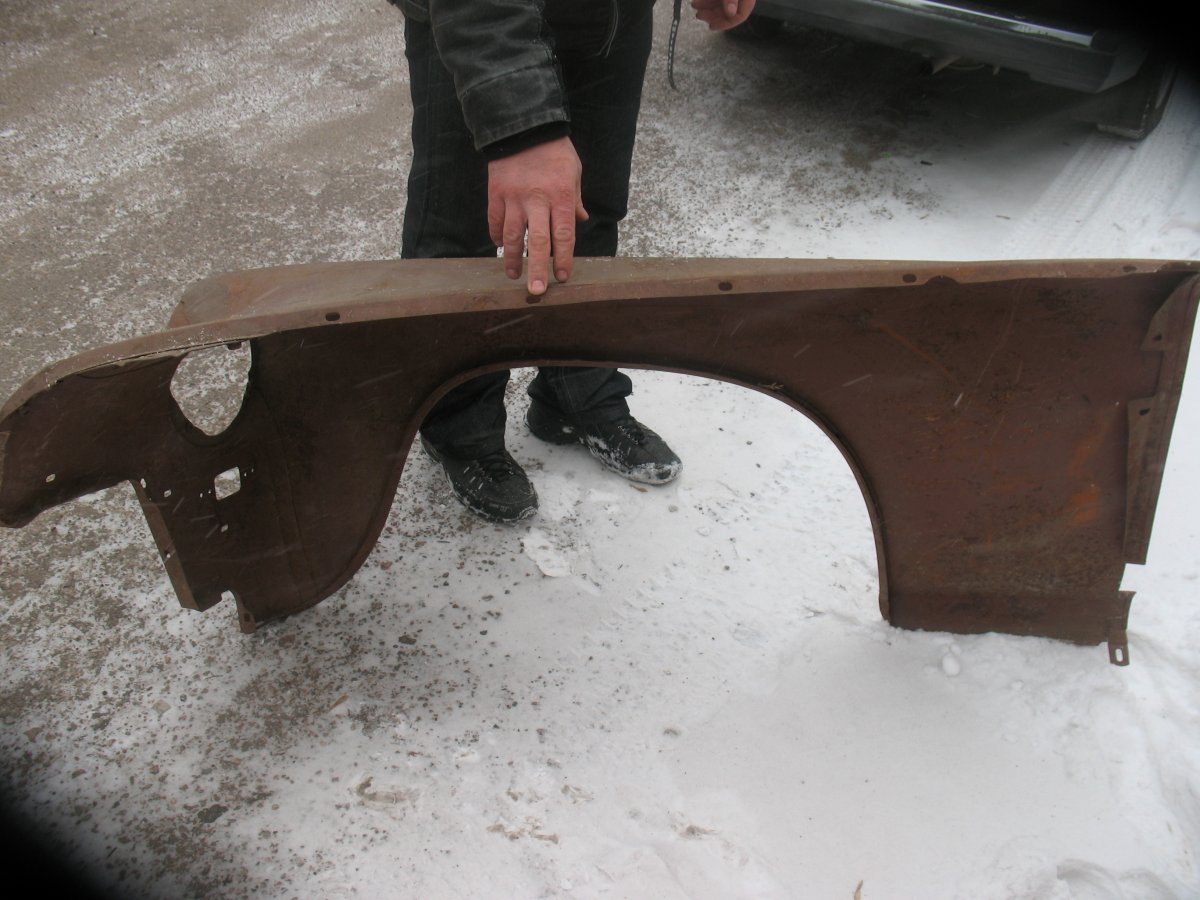

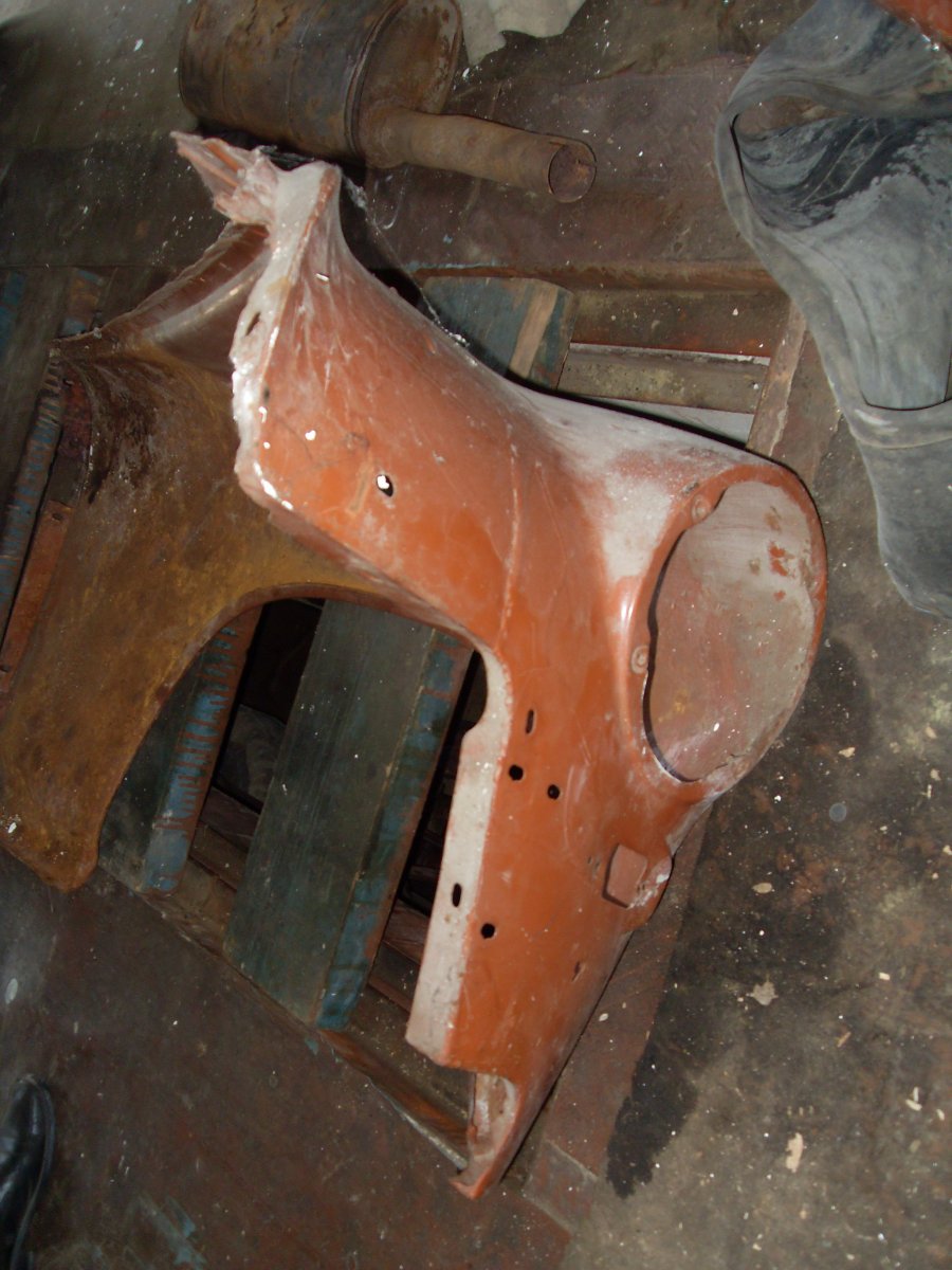

13 439
5 958
ну может крыло тогда улыбалось владельцу, а кромку можно от донорского отпилить.

9 262
10 143

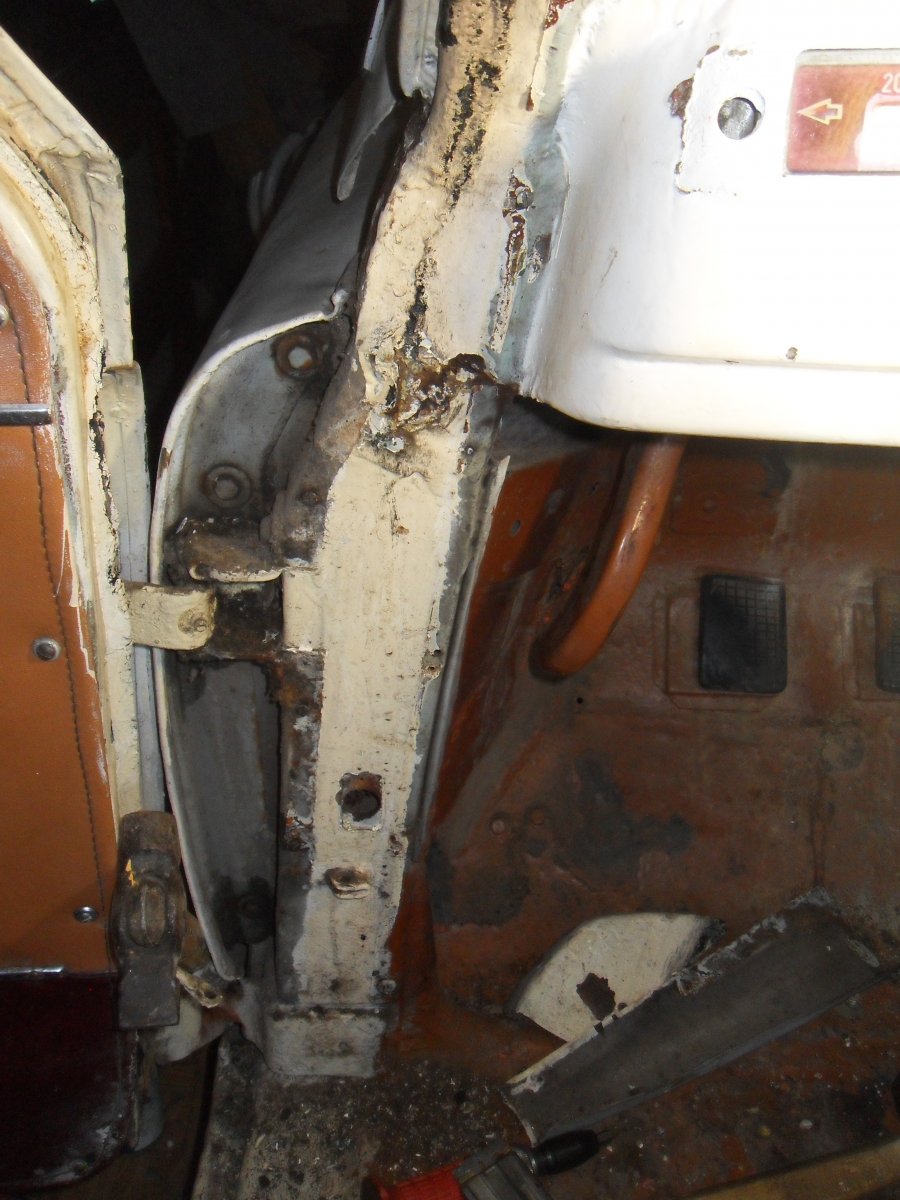

коллеги, помогите хотя бы фото ( обратной стороны крыла
как выглядит крепление крыла к стойке

Надеюсь, поможет.

и как лучше ... сделать планку и к ней ребро приварить? или делать как варшавское чисто углом?
9 262
10 143
сфоткай, тока с линейкой )) расстояние от края крыла и до угла ... и если можно то прорезь под петлю и отверстия между центрами
буду очень признателен.
