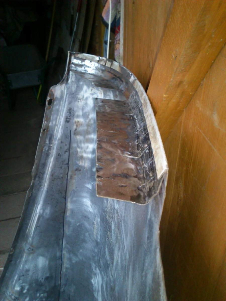

Хорошо Дим,есть еще победовские родные крылья!
Сфоткаю оба.какая сторона нужна лев прав?или разницы нет?
9 262
10 143
разницы нет ...
просто у меня нет совсем ничего ((( ... в карябать не хочу (
9 931
33 964

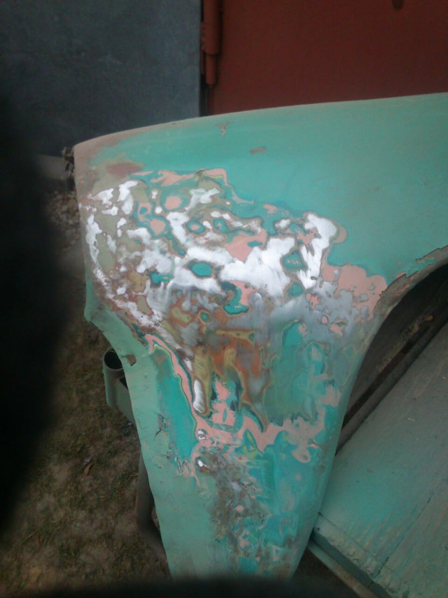

там есть подштамповка ... она обязательна?
Штамповка желательна.Всегда можно найти станок для нанесения ребер жесткости ,по крайней мере у нас.
Иначе достаточно просто углом ,ведь крыло крепится и снизу.

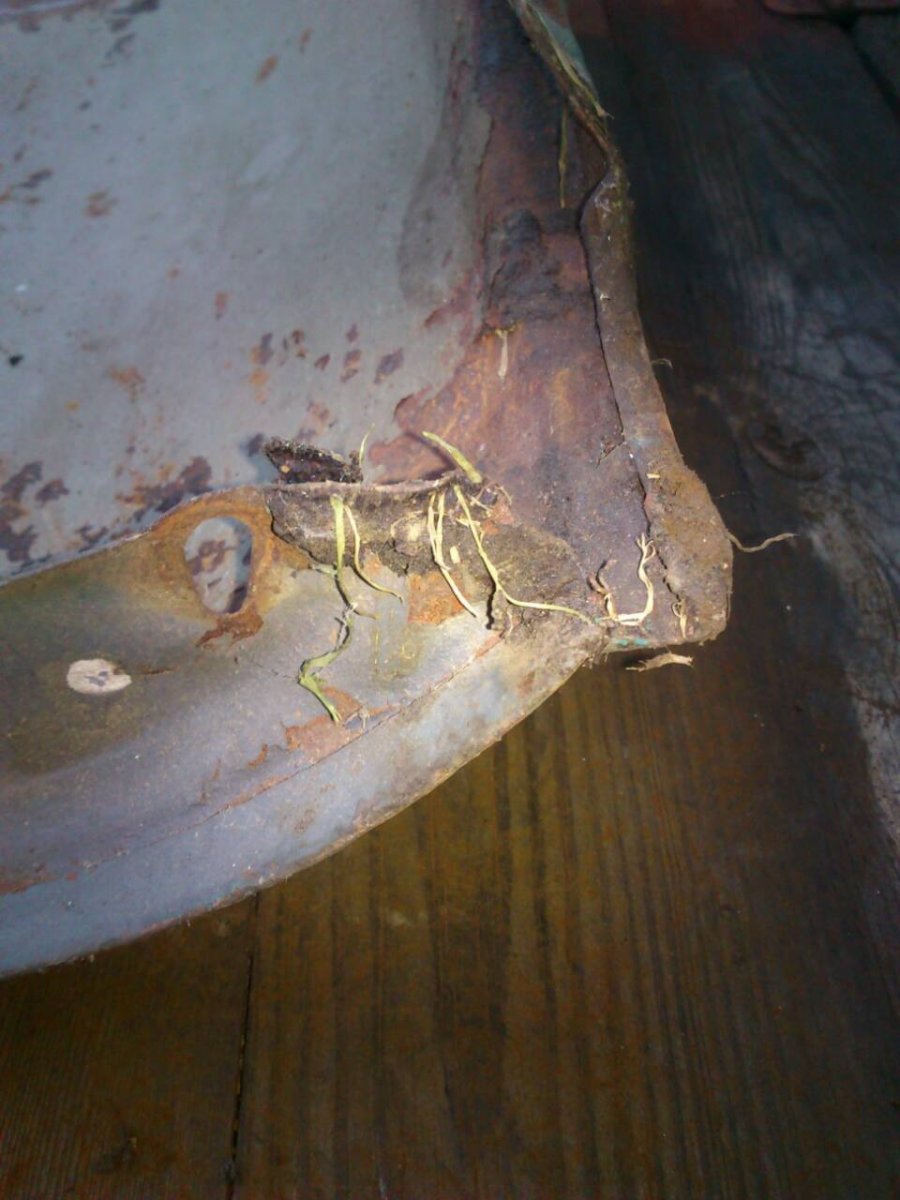

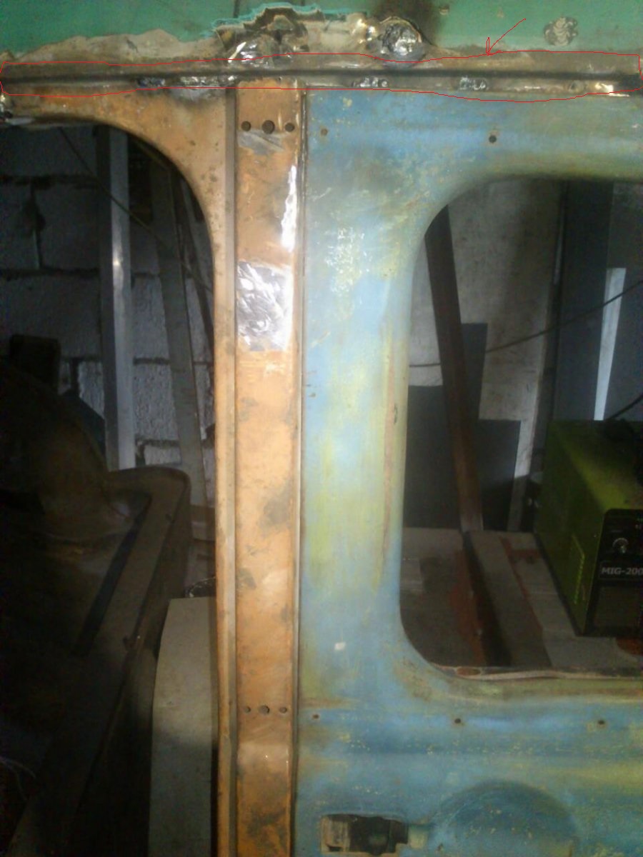

Судя по фото, водосток снят? Если так, можно фото как он выглядит и как крепился к кузову!
4 822
9 248
Чтобы подогнать зазор крыла с дверью я 50% отверстий которыми варшавское крыло крепится к стойке подгонял крыглым напильником . Иначе не подходило вообще . Не знаю это крыло такое или Машина такая . Причём на б/ у варшавском крыле отверстия тоже были расширенны ещё до меня !
9 262
10 143
ты про какой водосток?
у меня есть фреза на дрель, для увеличения отверстий;)
9 262
10 143
ааа..... они были точечной сваркой прицеплены .... потом оловом завалена ЩЭЛ

Понял, спасибо . Я думаю , лесть туда или нет. После первой перекраски , хватило на 4ре года , потом начало пучить.
9 262
10 143
влезть можно... вылезть .. вот вопрос ... у меня не было вариантов, но ржавчины там много! самое сложно профиль сохранить )

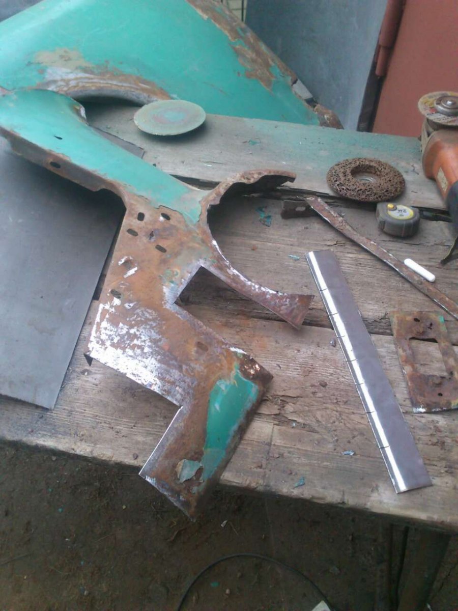

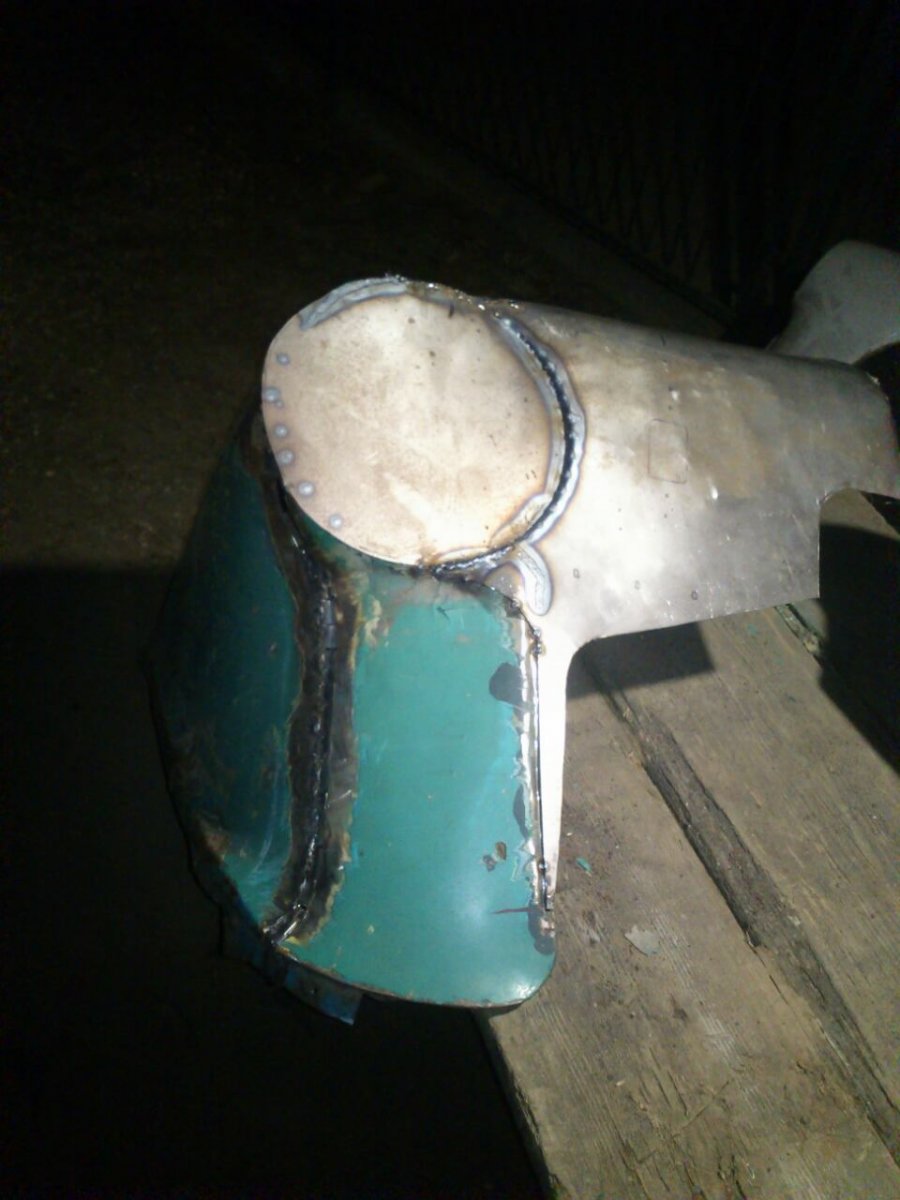

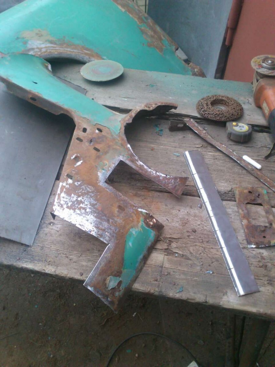

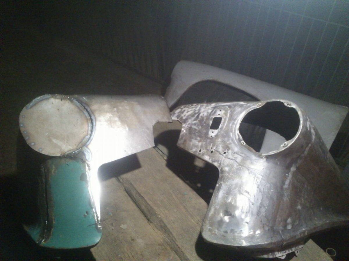

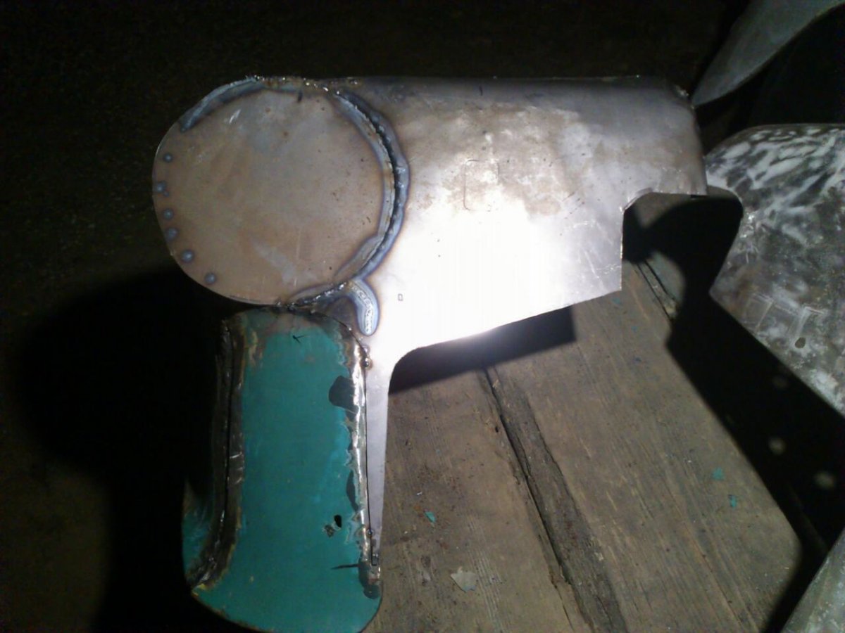

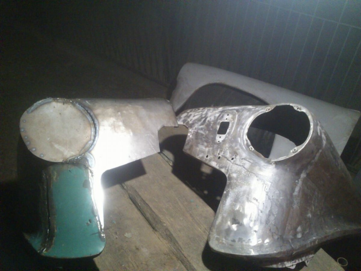

9 262
10 143

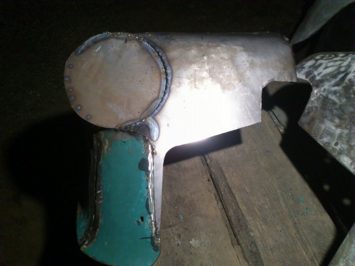

больная голова рукам покоя не дает )))

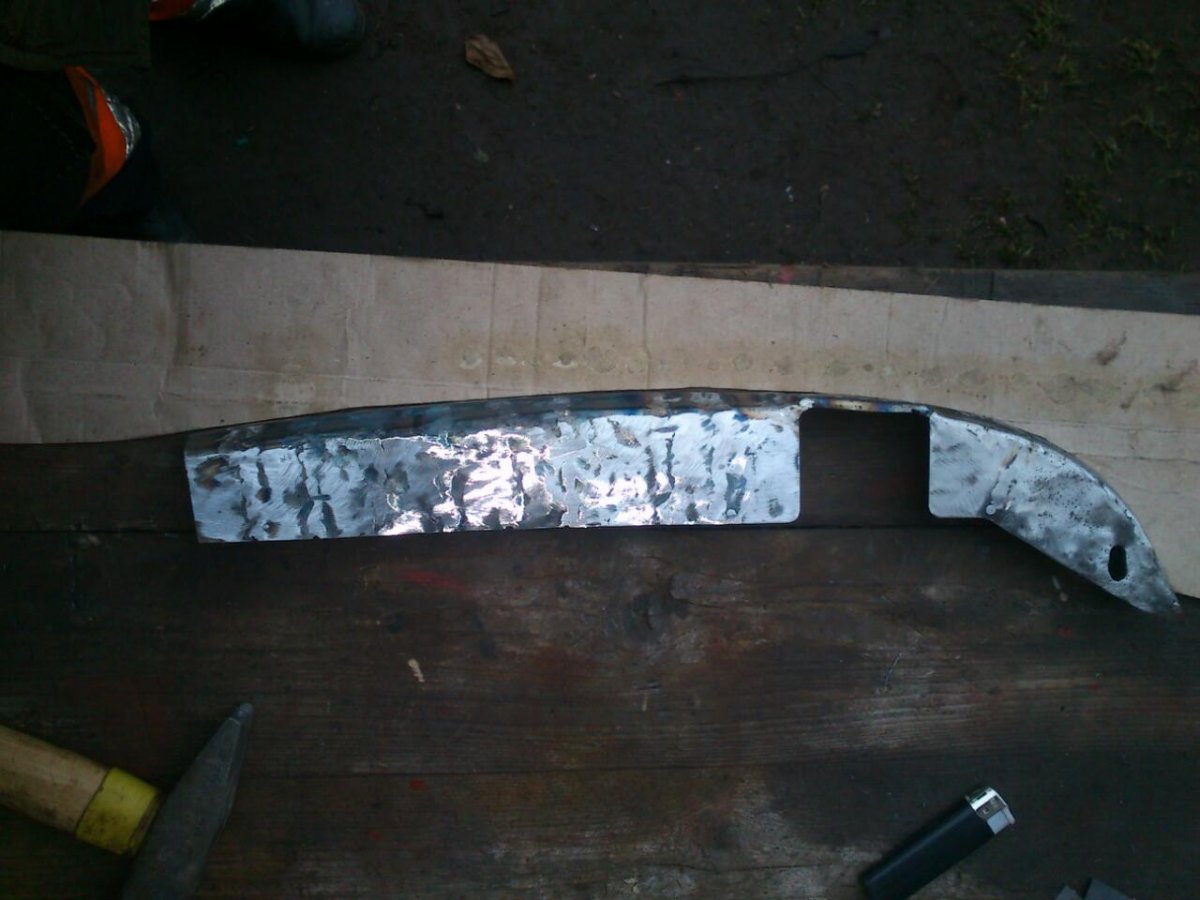

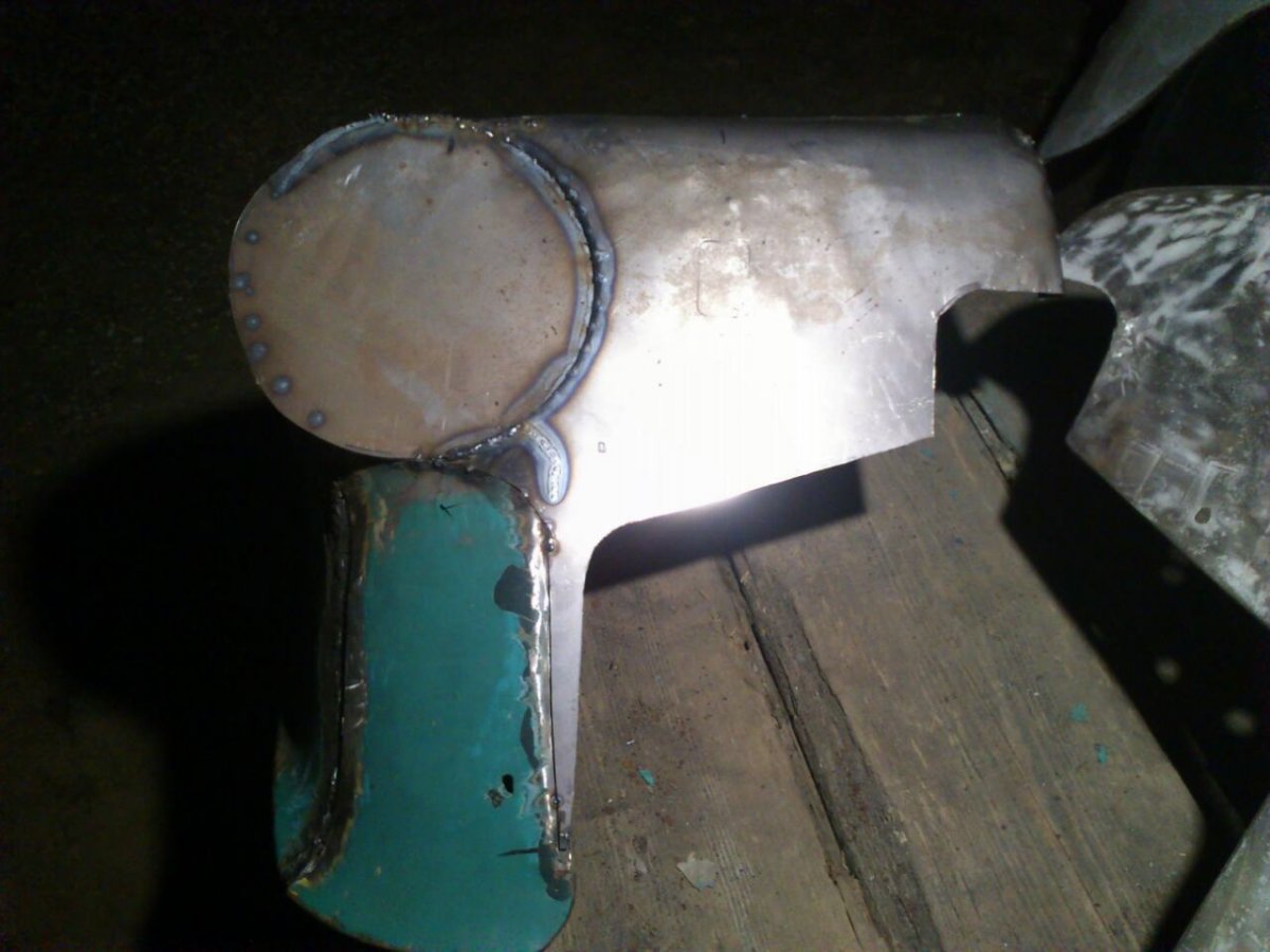

не могу найти левое крыло от 2й серии....
решил делать сам
думал донора использовать... но он оказался не лучше самого крыла (((

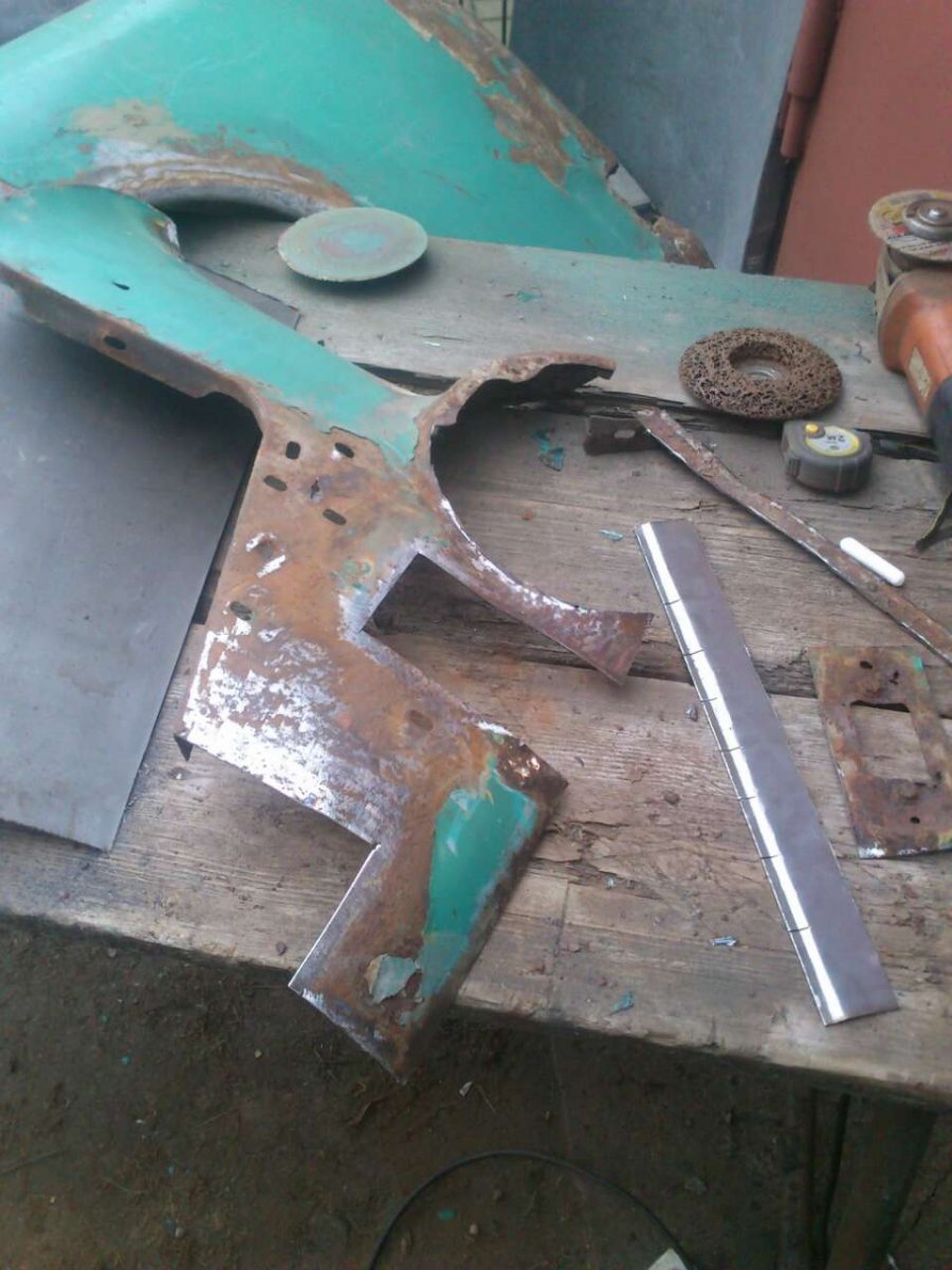

с чего я начал
потом резал , варил ...снова резал ...снова варил...
итог дня ... общие черты начали выресовываться....
9 262
10 143

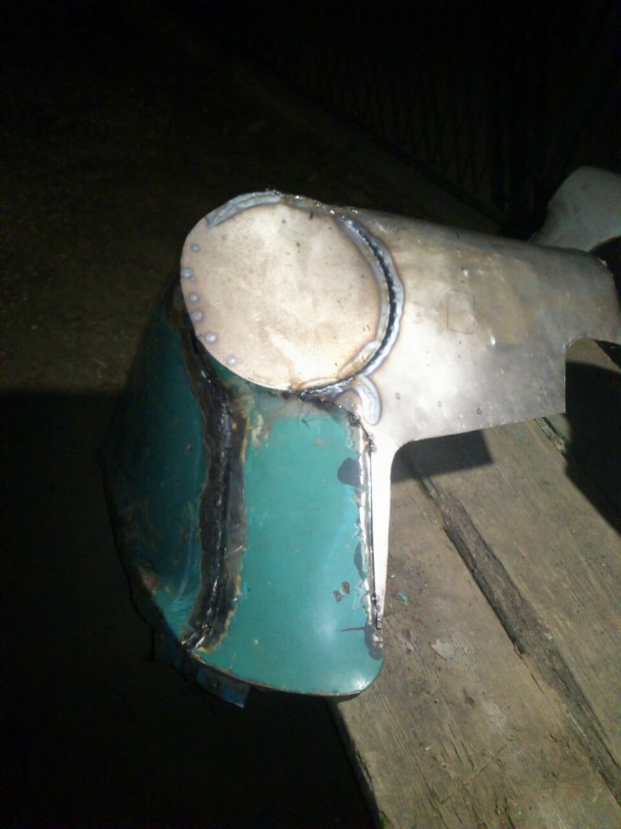

могу сказать - крыло от 3й серии, совсем не такое(...

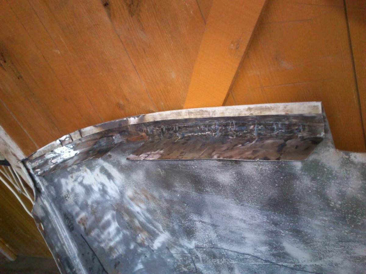

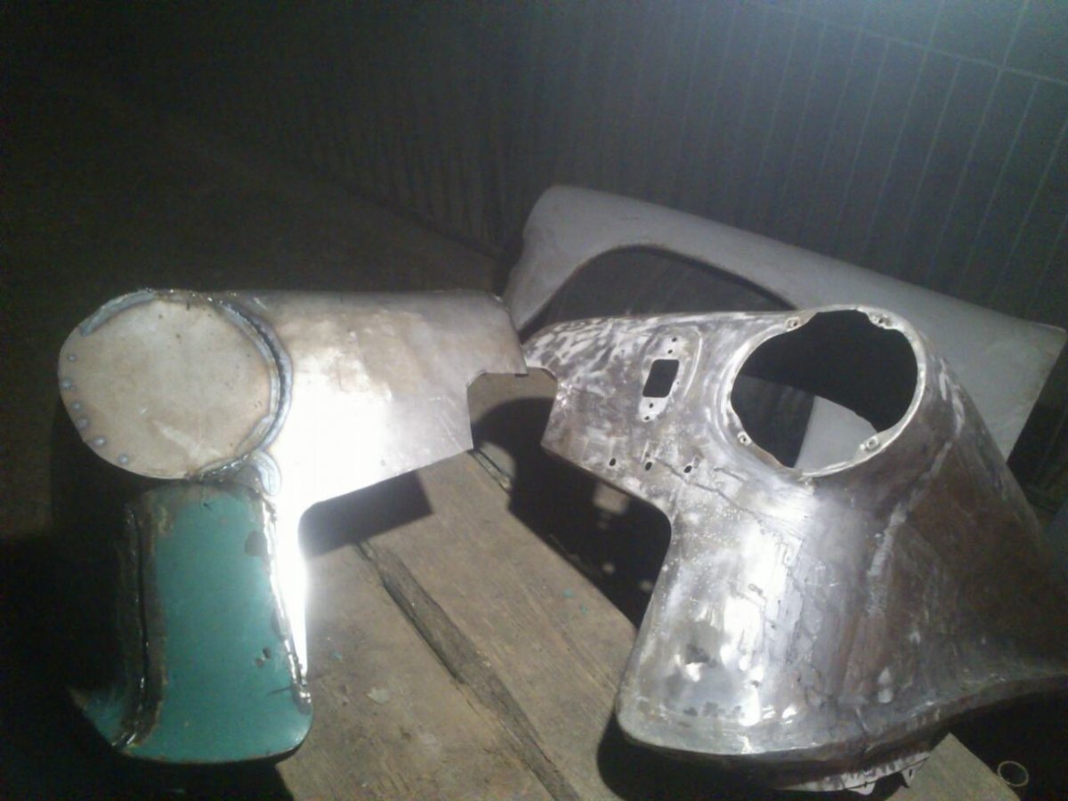

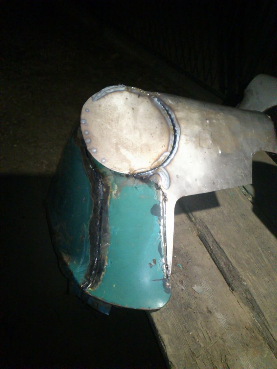

Посмотреть вложение 115002 Посмотреть вложение 115004 Посмотреть вложение 115006
Во как, было троешное, стало двоешное.
Достойно смотрится, ты прям скульптор)))
