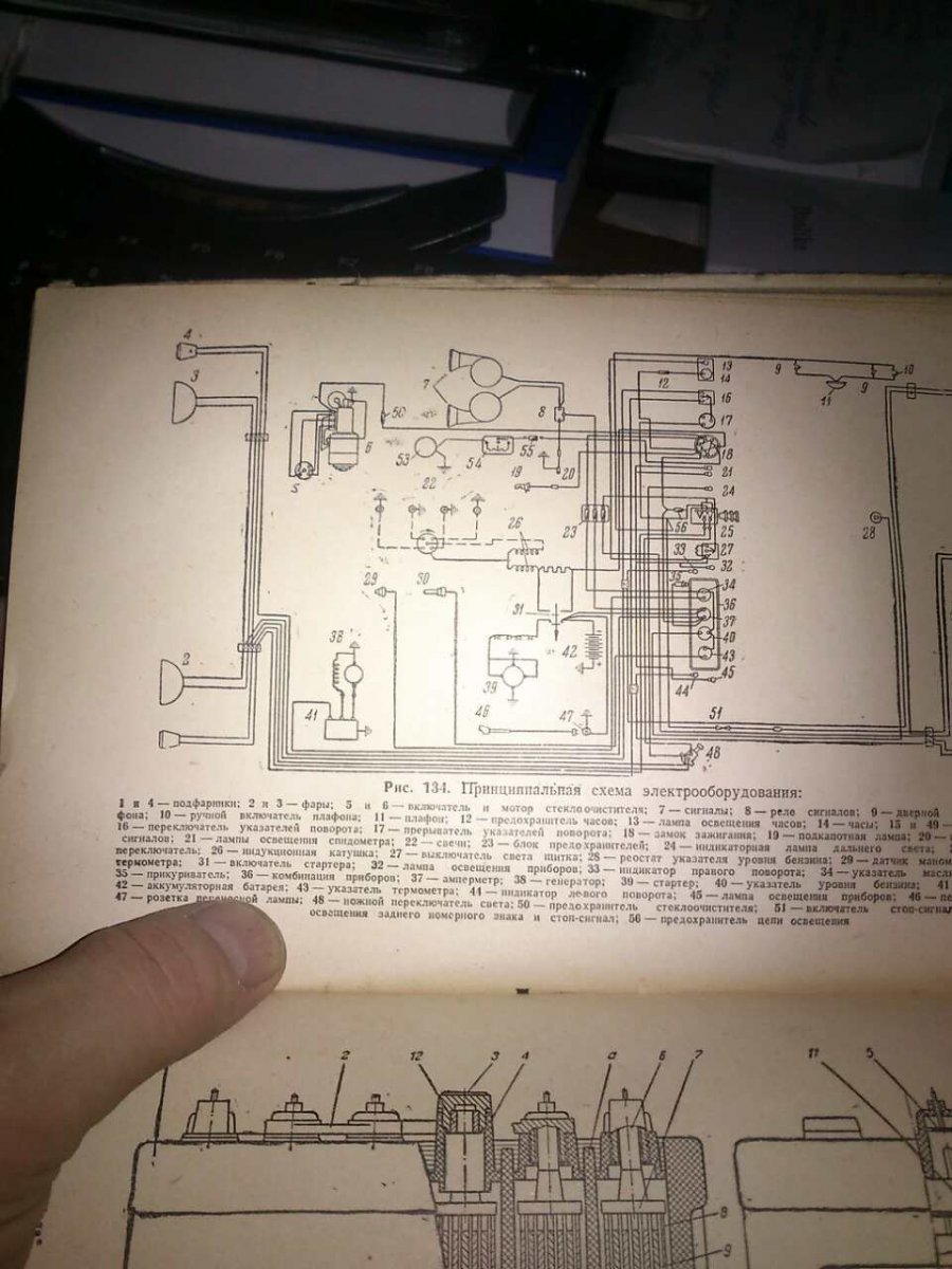

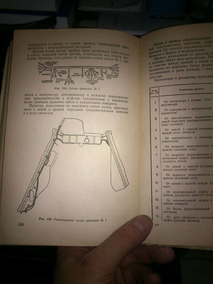

Спасибо добрым людям закнигу!
Я уже близок к своему году ) .. 1948 думаю найти практически не реально
но эта хотябы ранняя двойка)

Закономерно, кто ищет - тот всегда найдет. Поздравляю с приобретением, ценная книженция.

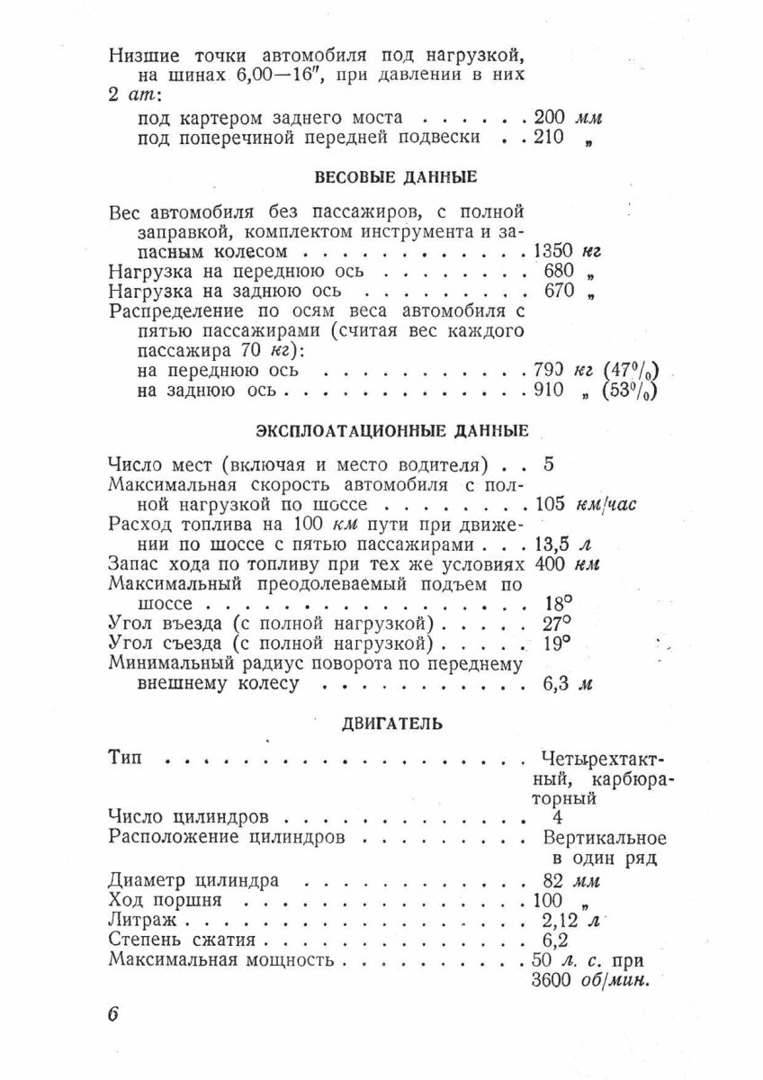

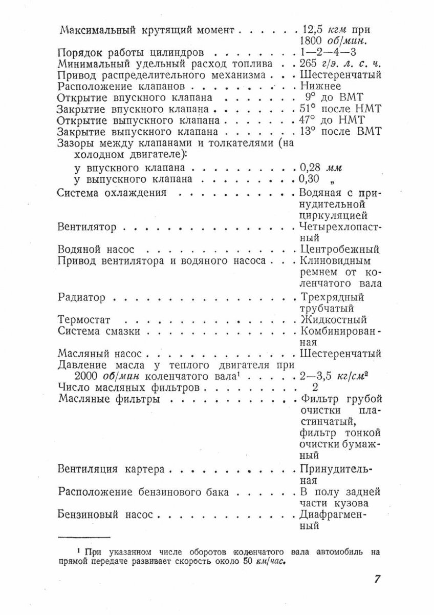

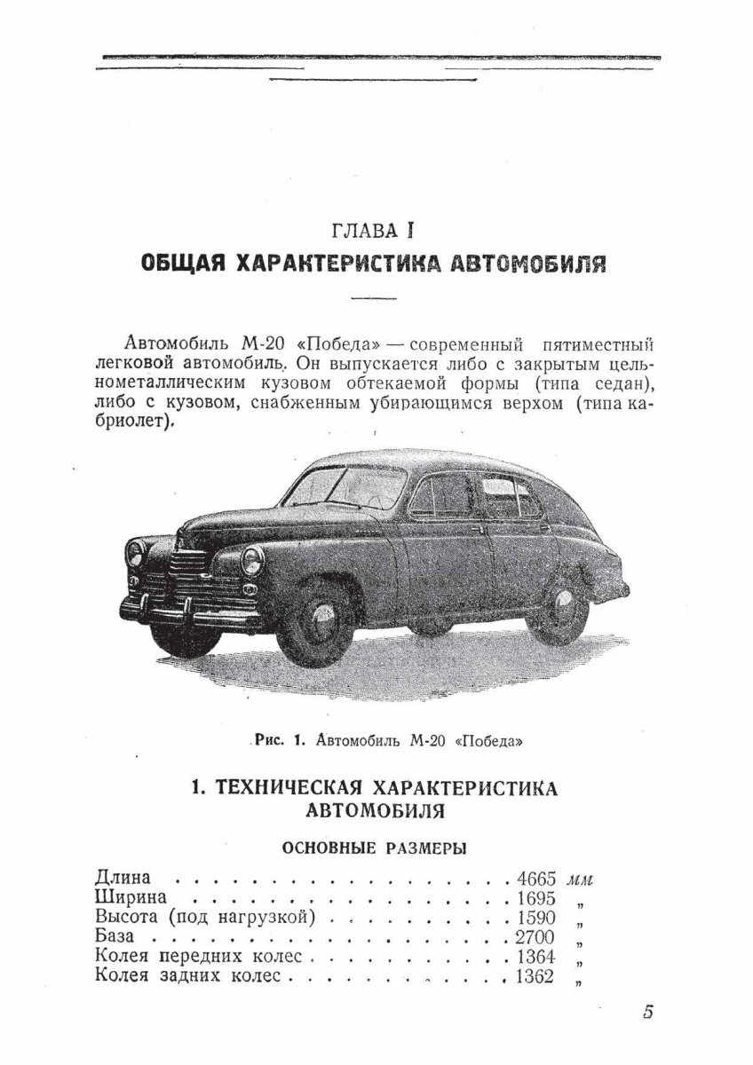

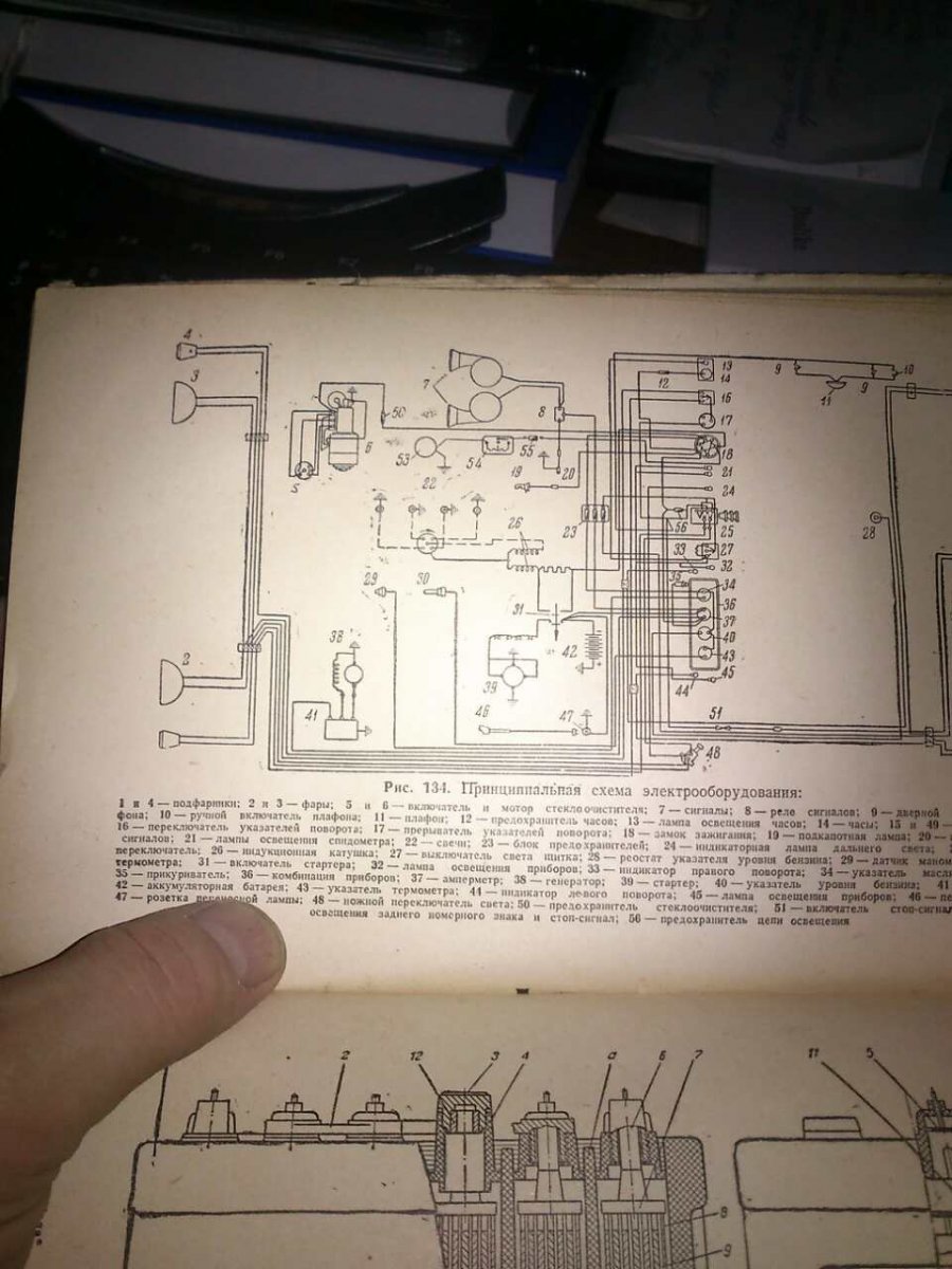

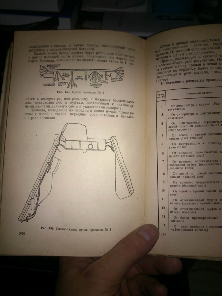

Книга отсканирована
кому нужен файл-pdf - обращайтесь в личку ) размер 90 Мб
всё совершенно бесплатно )
*единственное - книгу не дам вновь зарегеным ) всё же я за нее деньги заплатил )
9 228
9 924
обычная книга по эксплуатации ГАЗ м 20 ... просто год 1949

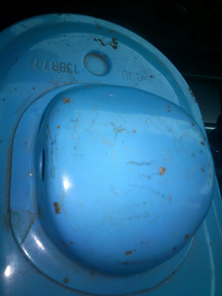

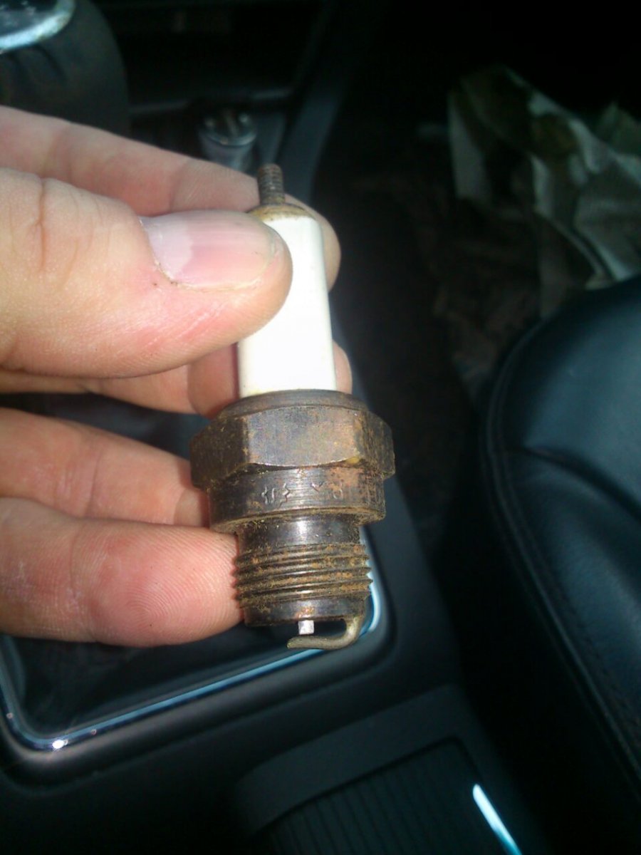

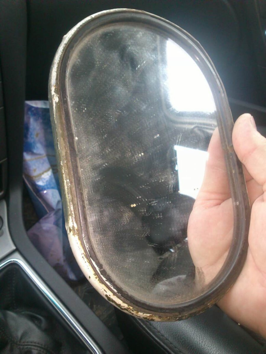

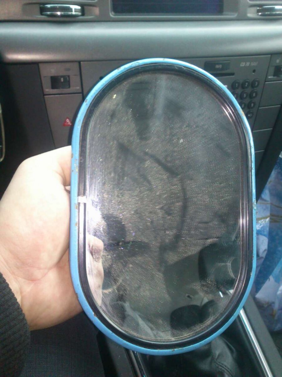

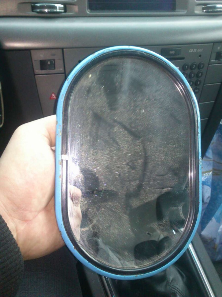

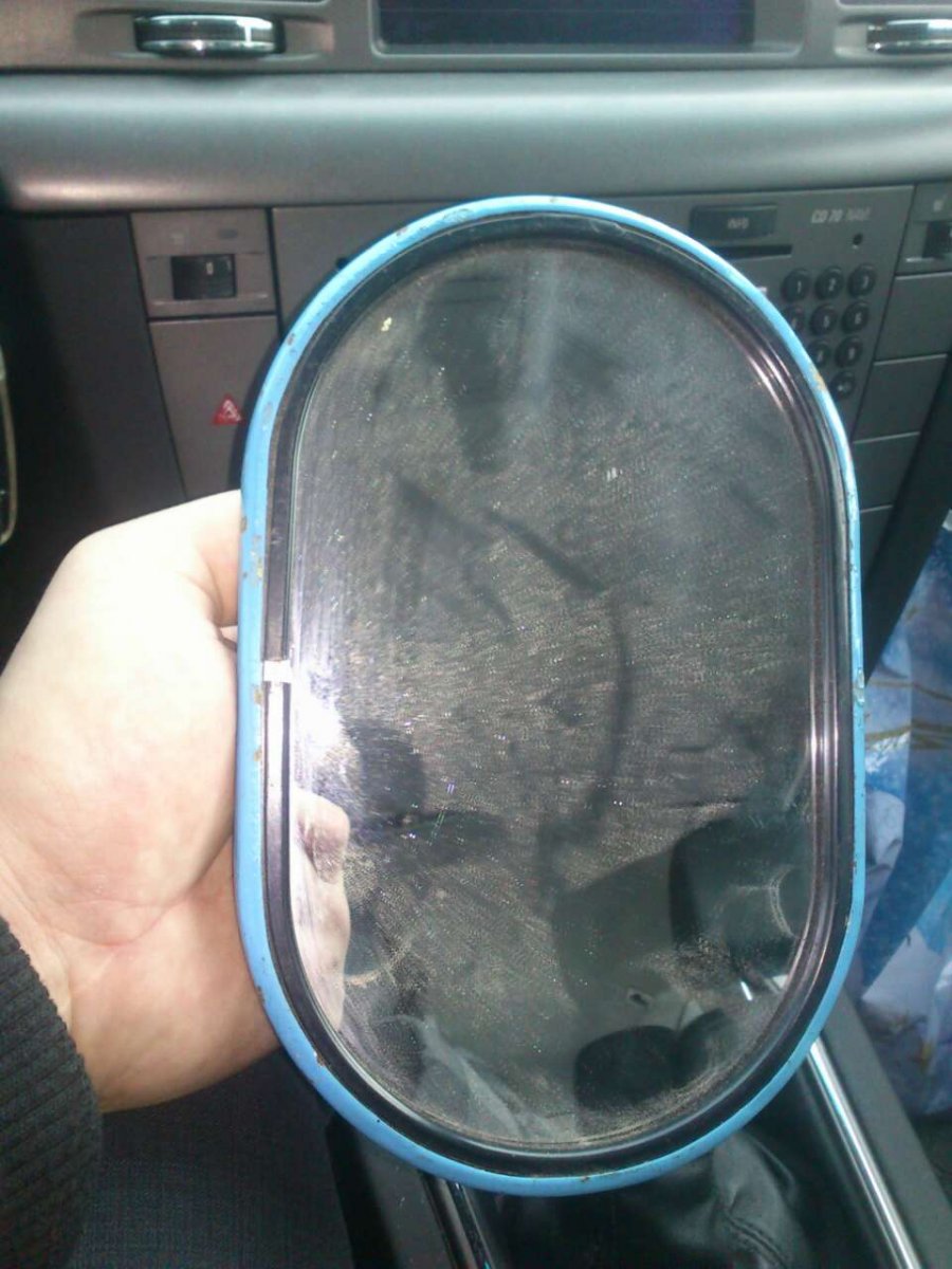

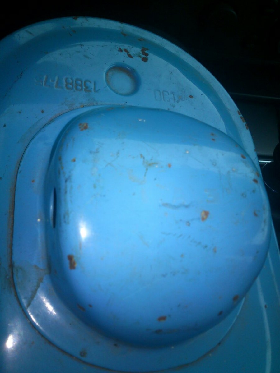

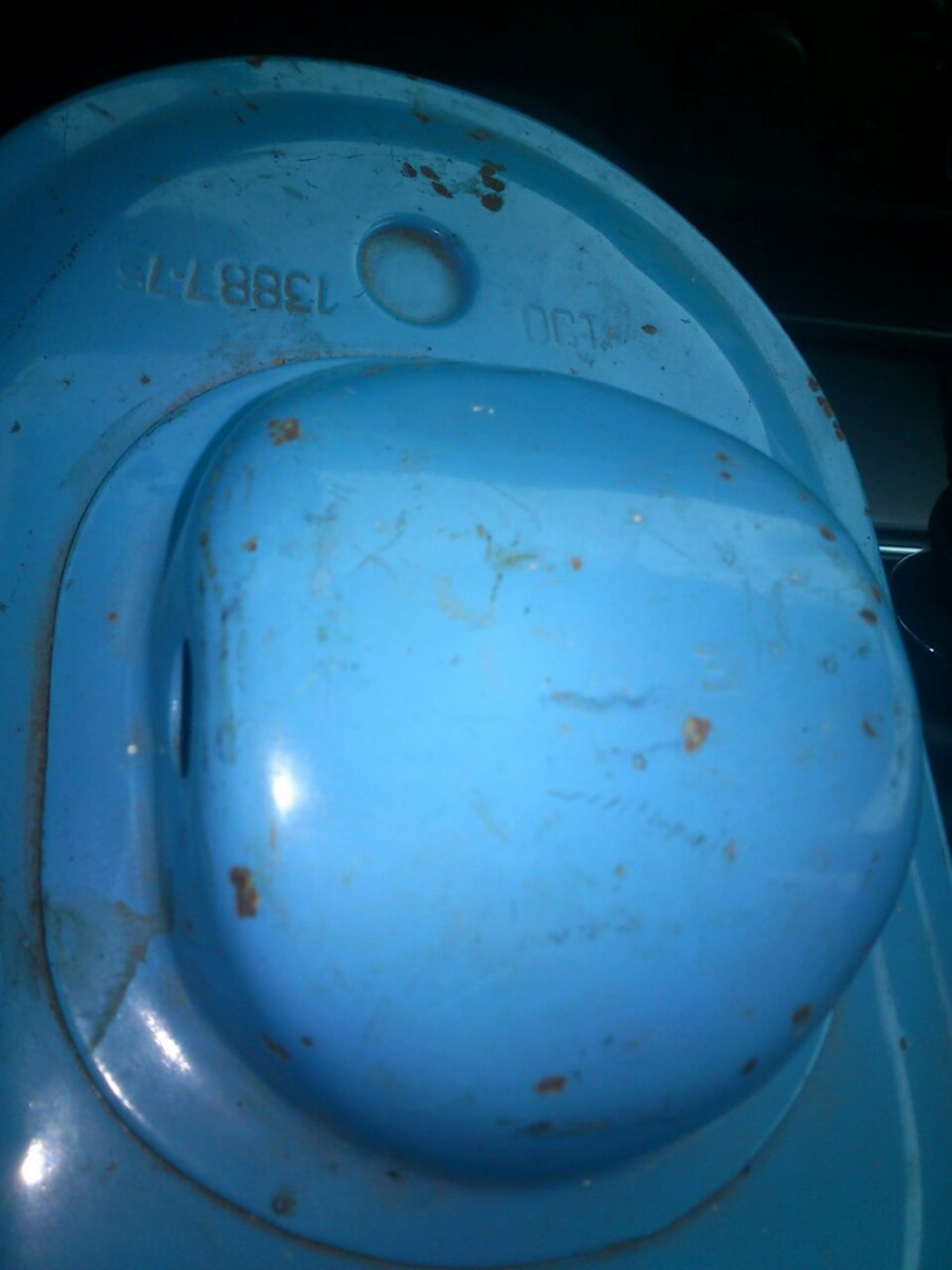

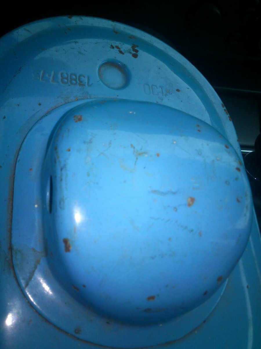

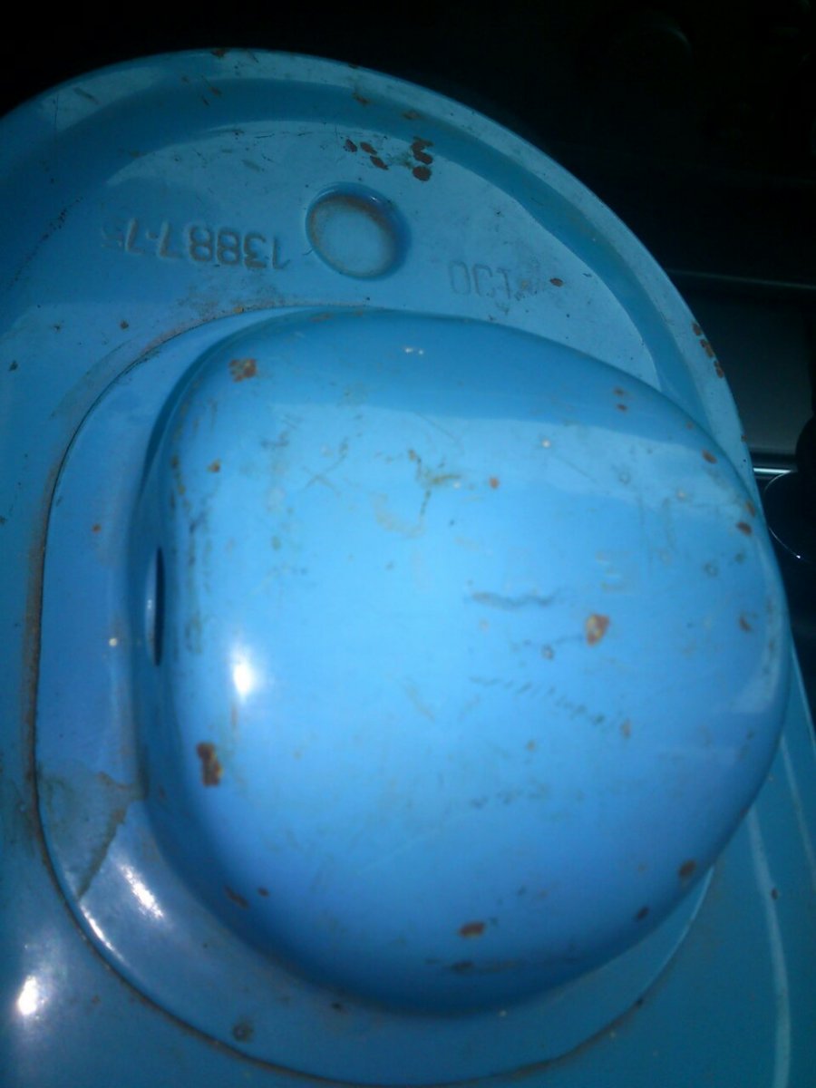

собираю разное )
вот такое теперь у меня есть )
0-02-04-e6594080c15deec7c066396fb4ca98d06cd07aa2b76430ebeb55b5ad5600bd3f_full.jpg 0-02-04-caadb8539d746ac1ac2a91b6787a4d167370843397f42699d1d58bd911b179ab_full.jpg 0-02-04-b2df599960e0f3ac332db6de0b930f399a59445f8f72146eb6457a6abcbed6d9_full.jpg 0-02-04-bd7e40f0308f5c96eadfcfa45d3544a5a8c76403a7be76a2b8907cfa3debf024_full.jpg

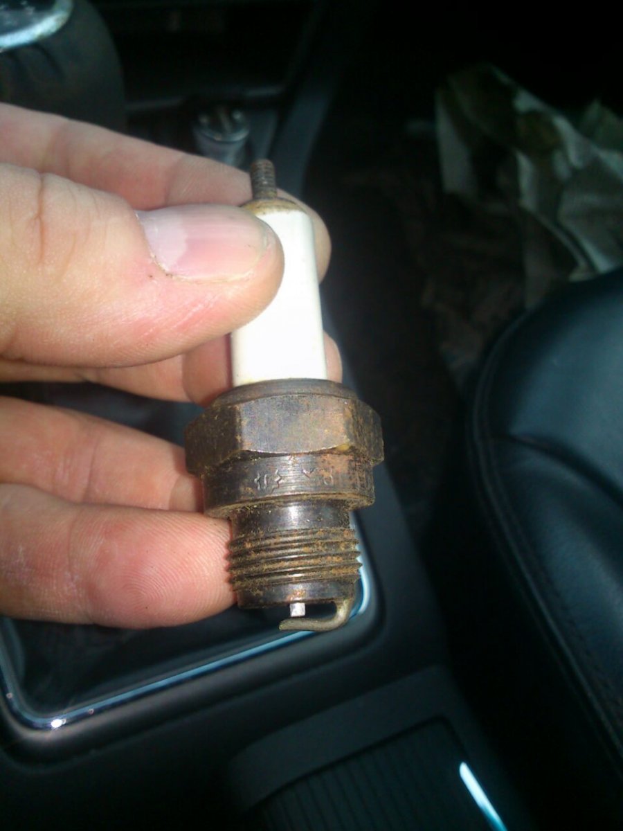

свечи или газ или зил
кто знает ? или они одинаковые?

Чтож не сказал про зеркала я такие просто выбросил, свечи одинаковые.

думаю их хромировать и потом на победу повесить ) ... с небольшими доработками корпуса
ну или всё же куплю себе грузовик ) .... и сделаю его для перевозки победы ) ну ... это пока только мысли перед сном )

Зеркала от Газ-52/53/66.
Свечи с какой маркировкой?если М8Т или М12У ,то от ГАЗа.На Зиле свои свечи..

кроме госта там 83 написано и вроде как буква м впереди

а я ее пальцем не смог измерить))) но больше похожа на 18
