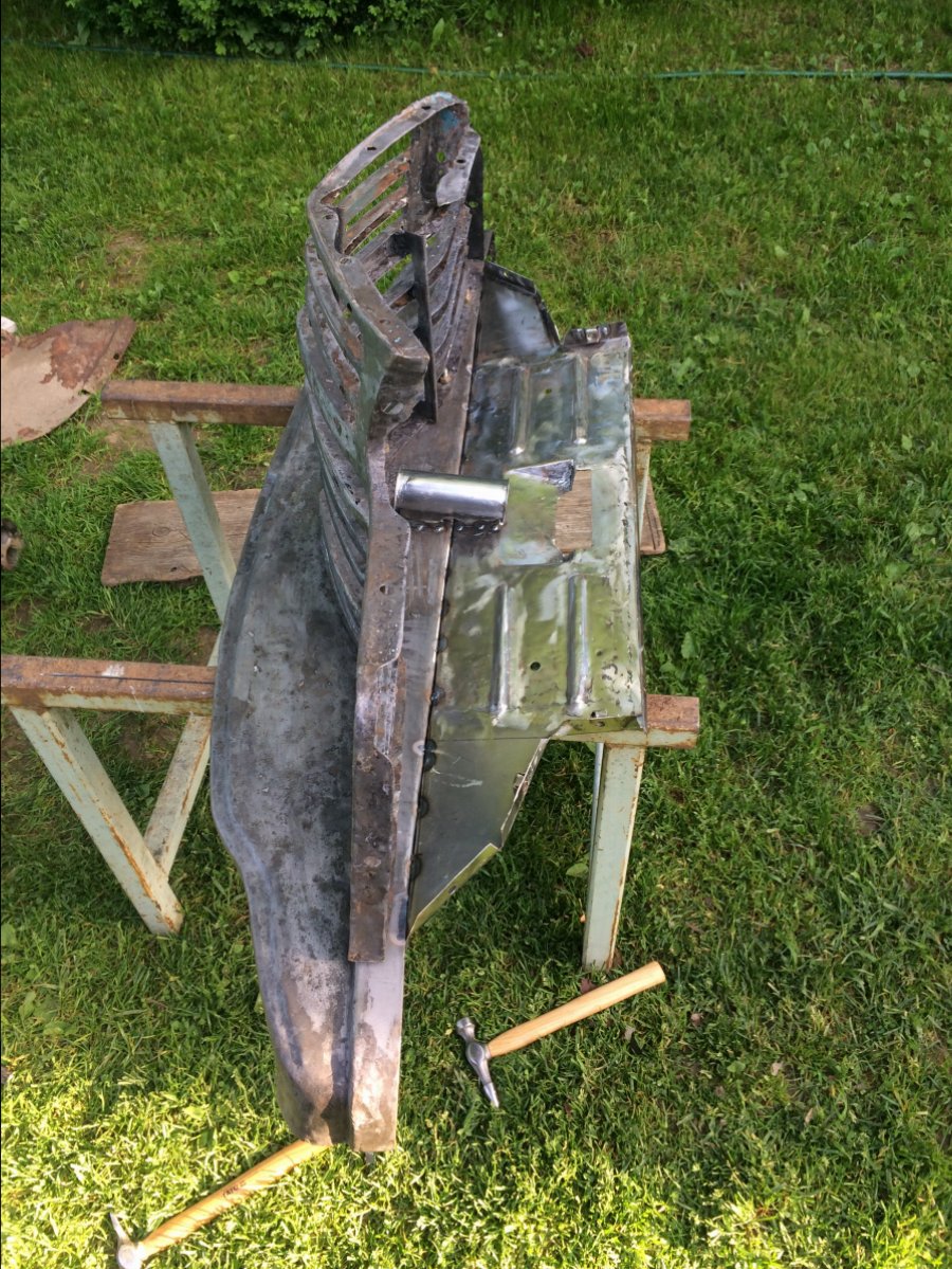

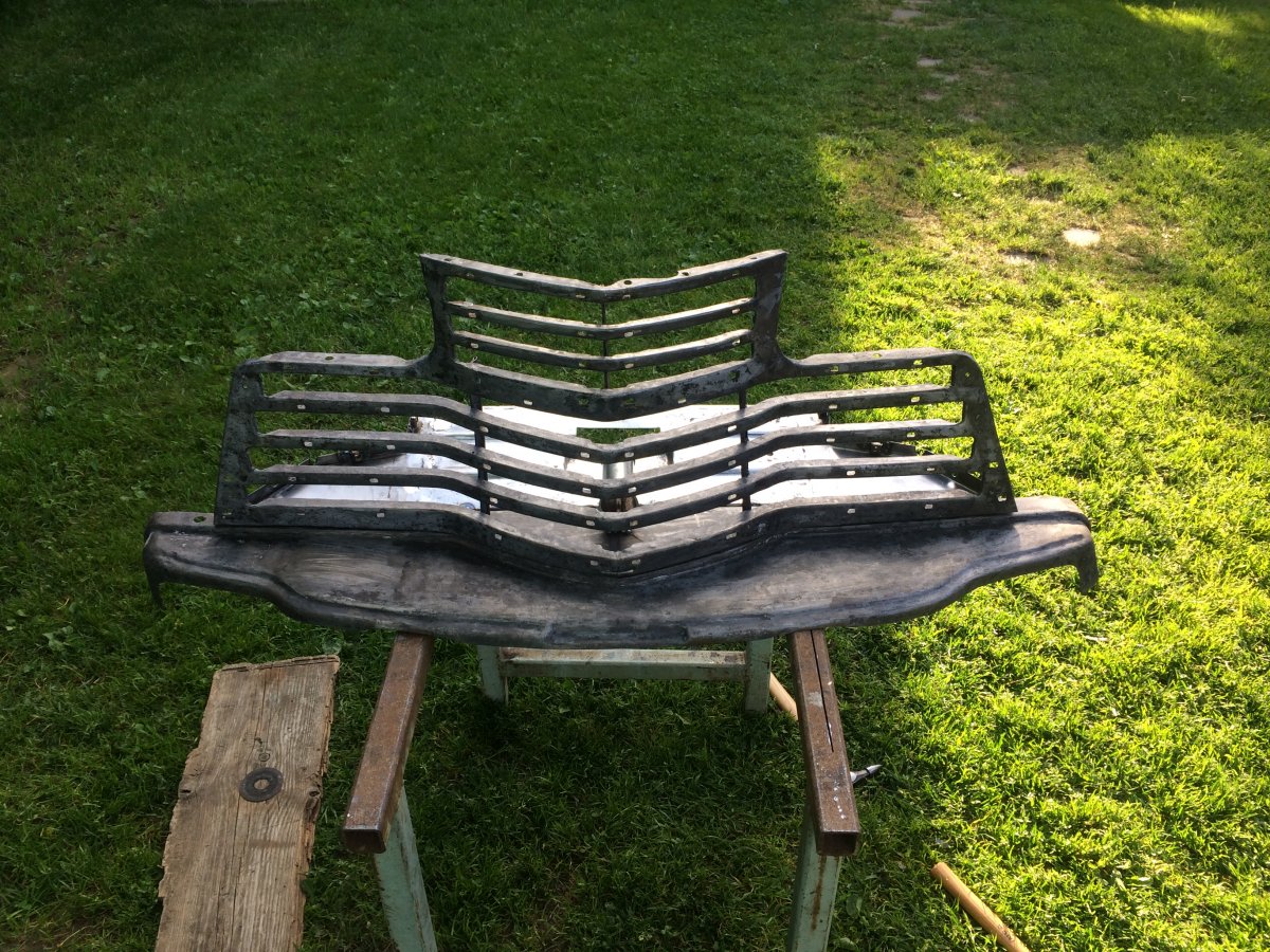

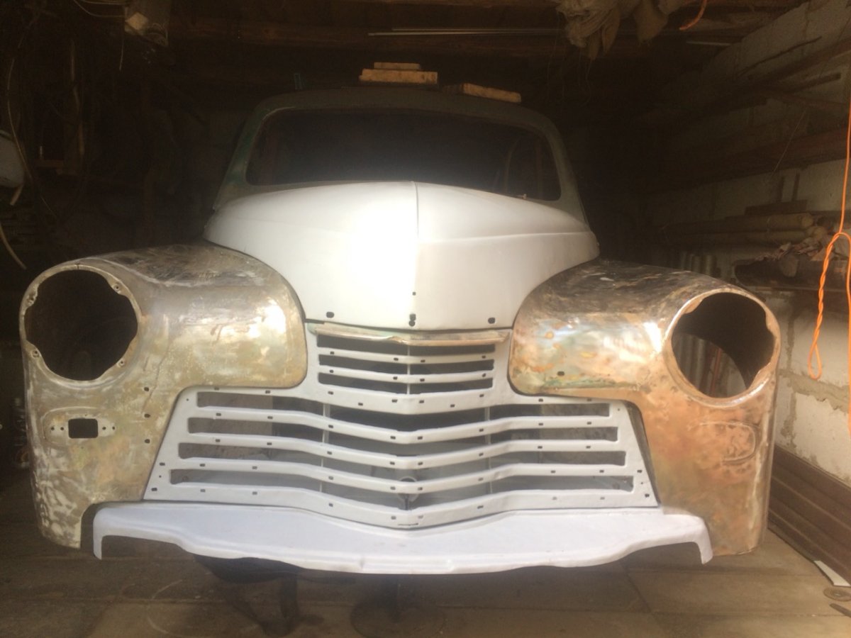

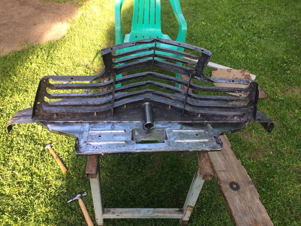

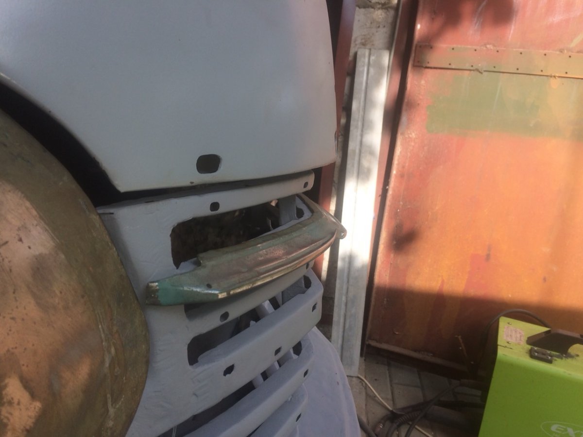

Клепал я клепал... и вот что выходит
первая прикидка)))
нужно доделать левое крыло и потом всё подвинуть вперед и там ещё...
и будет новый авто ))

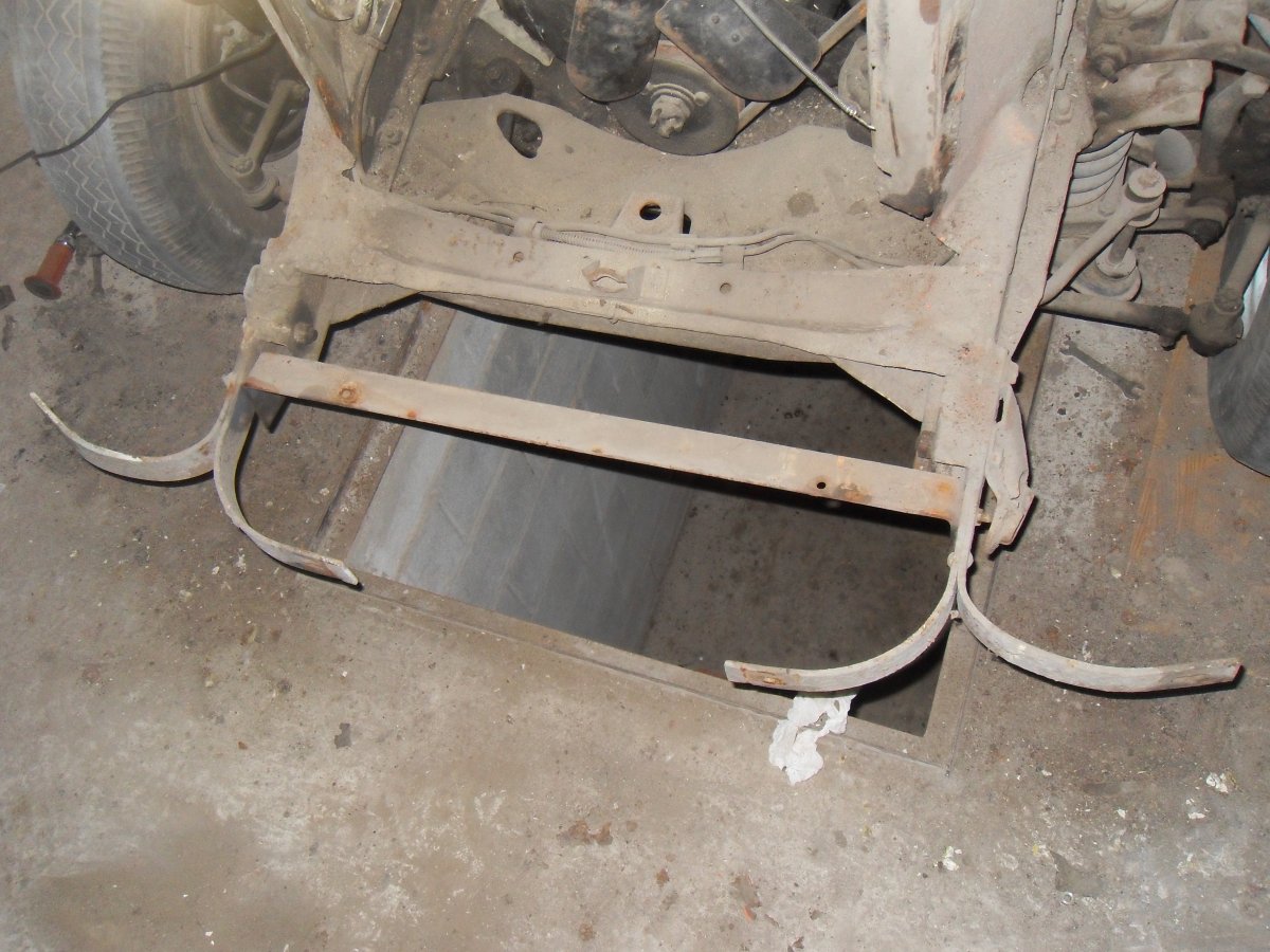

кто скажет? как передний фартух расположен относительно лонжеронов?
он лежит на них или висит над ними?? ...или ещё как ...
а то я что-то никак не пойму )))

Если я правильно помню, фартук крепится на "усы" переднего бампера, т.е. лежит на них. Сами "усы" крепятся к лонжеронам двумя болтами и являются как бы их продолжением.

Так креплений то нет никаких на фртухе... или я чего то упустил
Он у меня хочет жить выше на 1 см чем лонжероны... вот я и думаю, чего да как

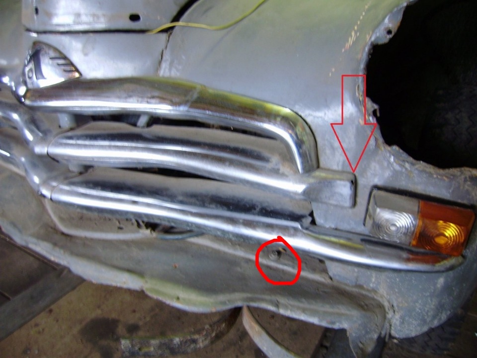

Должны быть две дырки, т.е отверстия. В них вставляются болты с круглой шляпкой и притягивают фартук к усам. В усах есть маленькие ушки под эти болты. У меня на трешке так сделано. Может у двушки по-другому?
Вот я обвел на фото красным

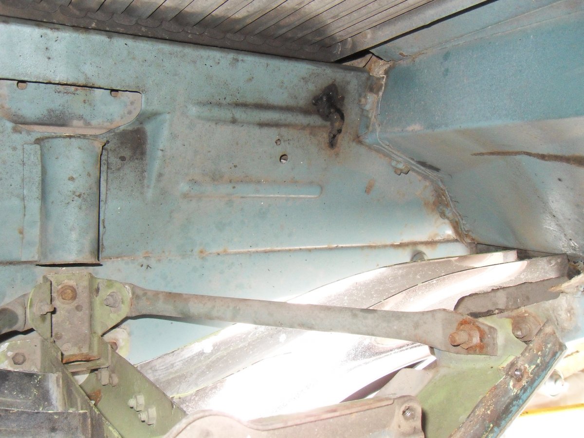

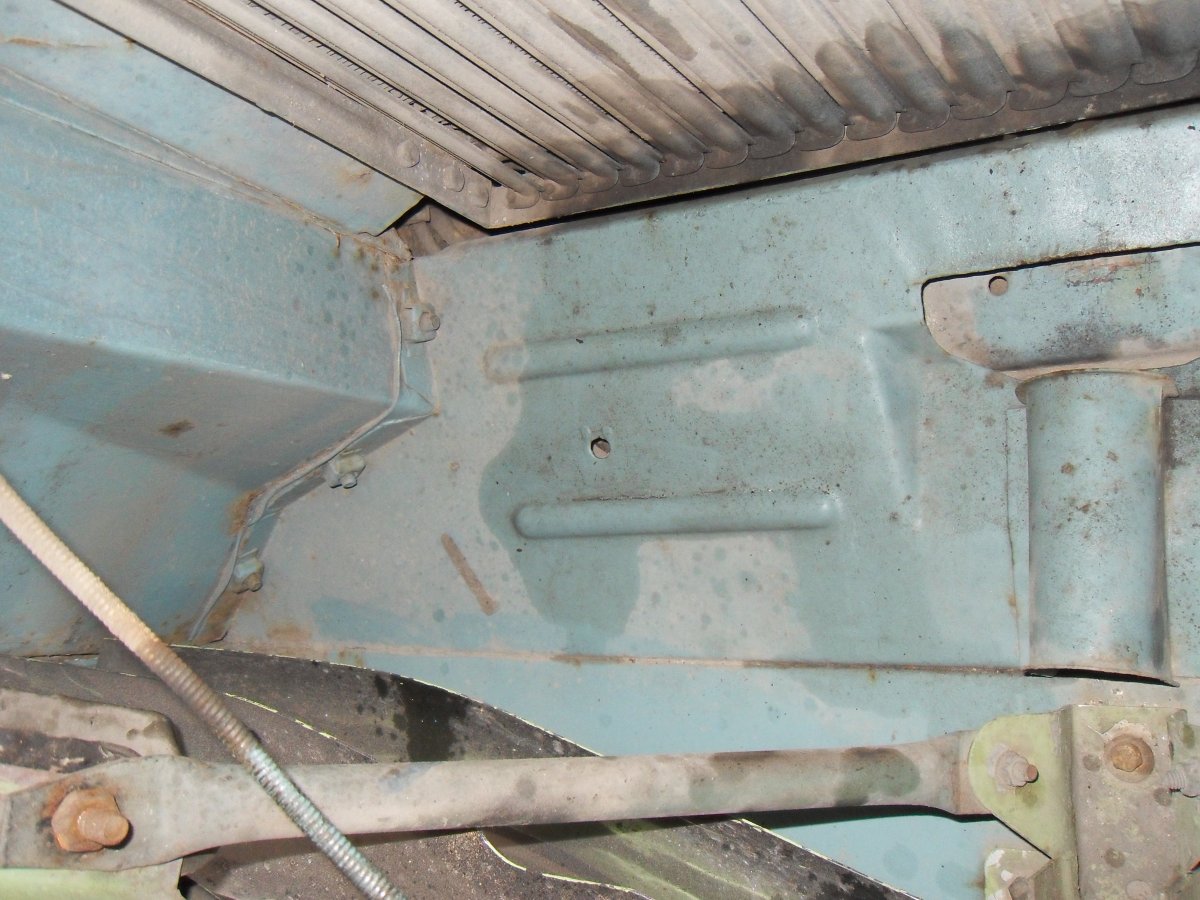

У меня на на трёшка так-же т.е. фартух притянут к этим ушкам. А на двушке никаких ушков небыло. Фартух лонжеронов вообще не касается. На фото двушка, а кронштейны видимо с трёшки.

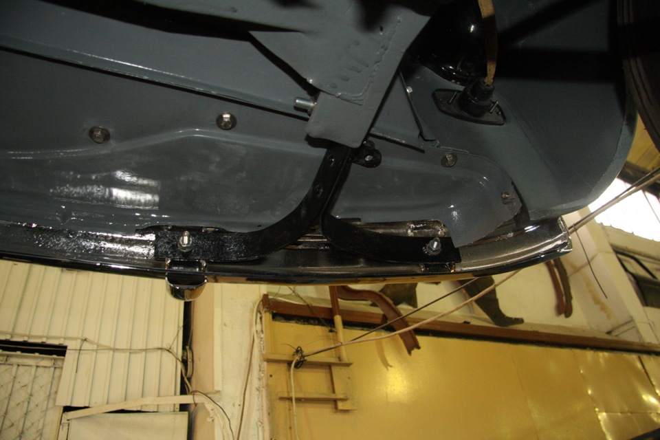

Вот ещё вторая серия, по моему это Ярмольника кабрик. Голубая, моя.

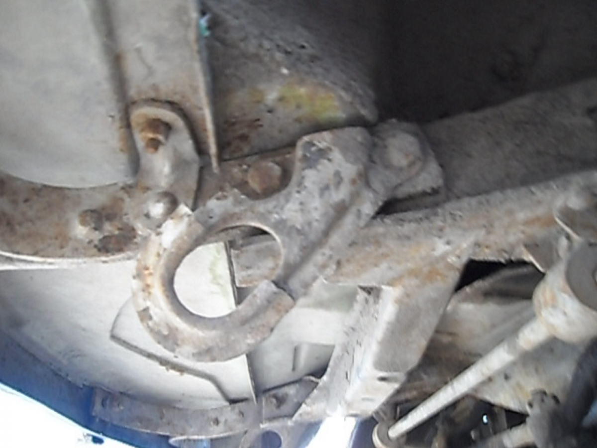

4 413
6 646

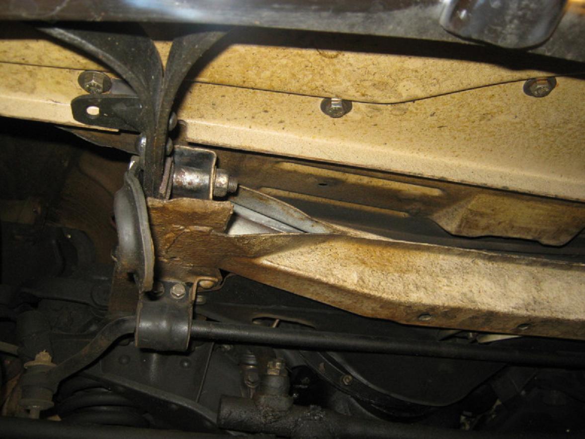

На болт то попадает, может втулка должна стоять.
ПС: Притянутый фартук к усам бампера жоще и надежнее конструкция.

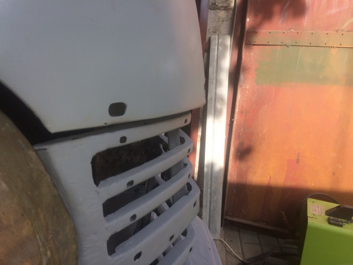

Вообще, тема на форуме обсуждалась. Как минимум на третьей серии никаких проставок/втулок нету. А на второй серии, должна быть вот такая примерно полоска как на фото - да это колхоз, но идея отличная.

вот это кстати похоже на правду .

Собрать морду это АД!
Как я понимаю, в петлях капота нужно словить момент, когда капот закрылся, пружины его прижимают к резинке моторного щита, а когда начинаешь открывать, то они его должны приподнять, чтобы кромка не цеплялась.
Вопрос ещё, какая у кого щель между капотом и кузовом?? Возле лобового стекла.
4 413
6 646
Все правильно, при подьеме капота за нос - одновременно приподымается кромка у лобового (опирания кромки недолжно быть).
Щель как и вся кузовня, у себя пришлось немного подрезать.
9 228
9 924
ну вот я и так кругом режу )) ..
просто понимать, на сколько большая она должна быть .. или маленькая ...
у меня сейчас от 6 до 8 мм
4 413
6 646
Думаю ты у цели, т.к. Под капотом и крылом, дверь передняя - крыло наверное у тебя тоже самое. Тут визуально осмотреть.
