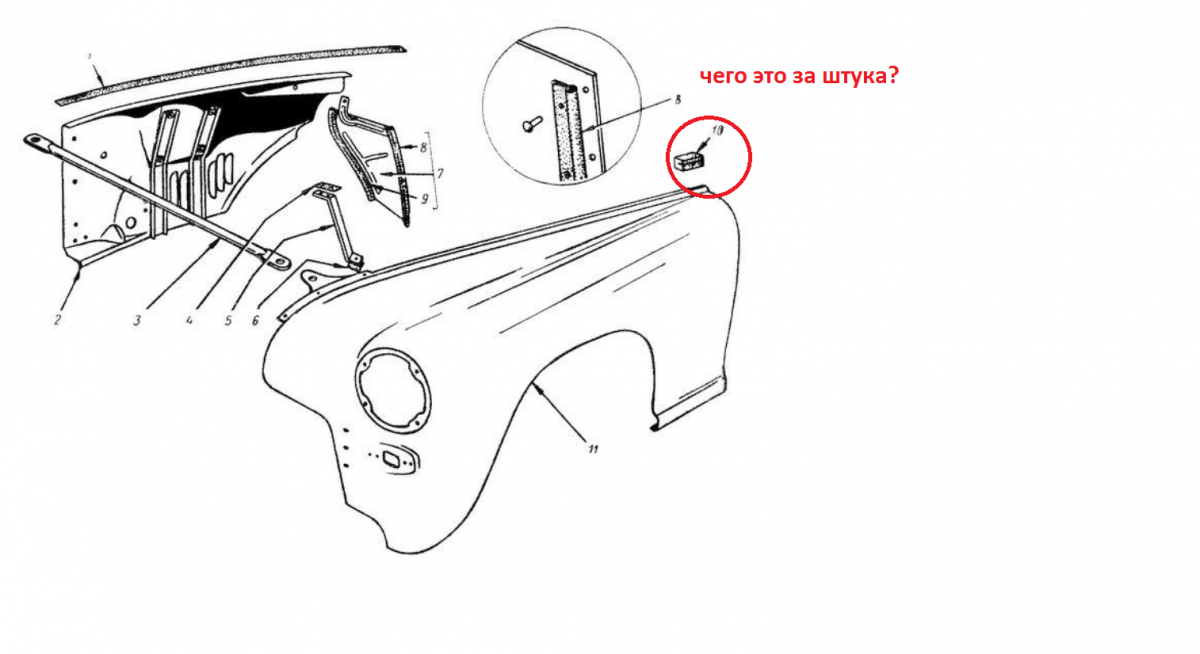

помогите разрешить вопрос ....

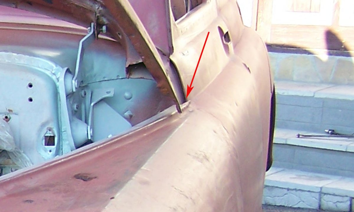

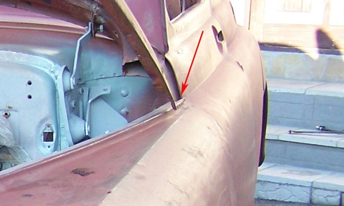

чего за штука такая?
4 413
6 646

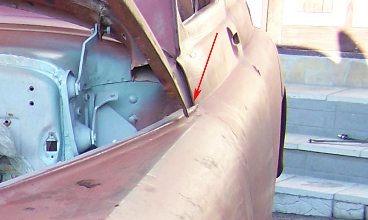

Пористая П образная резинка, там где утоньшение на крыле

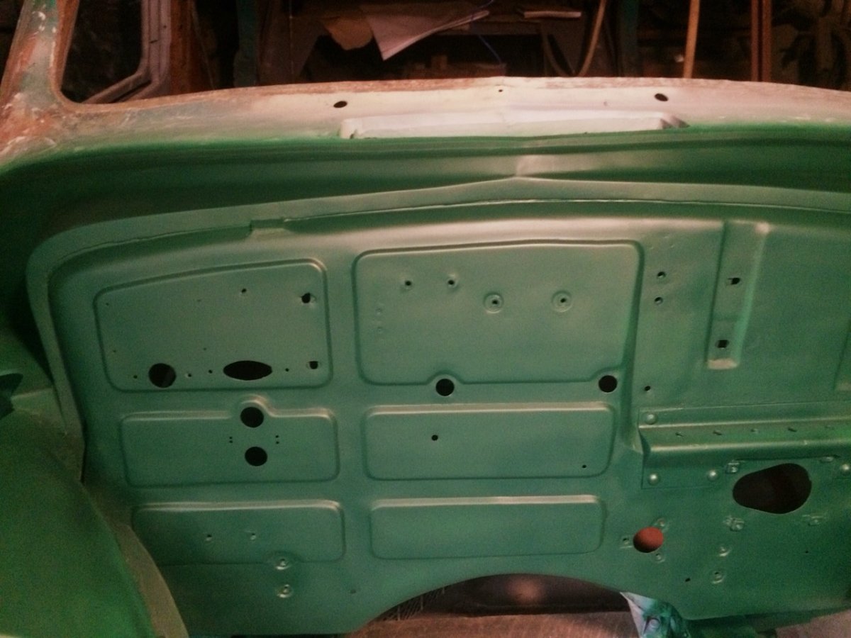

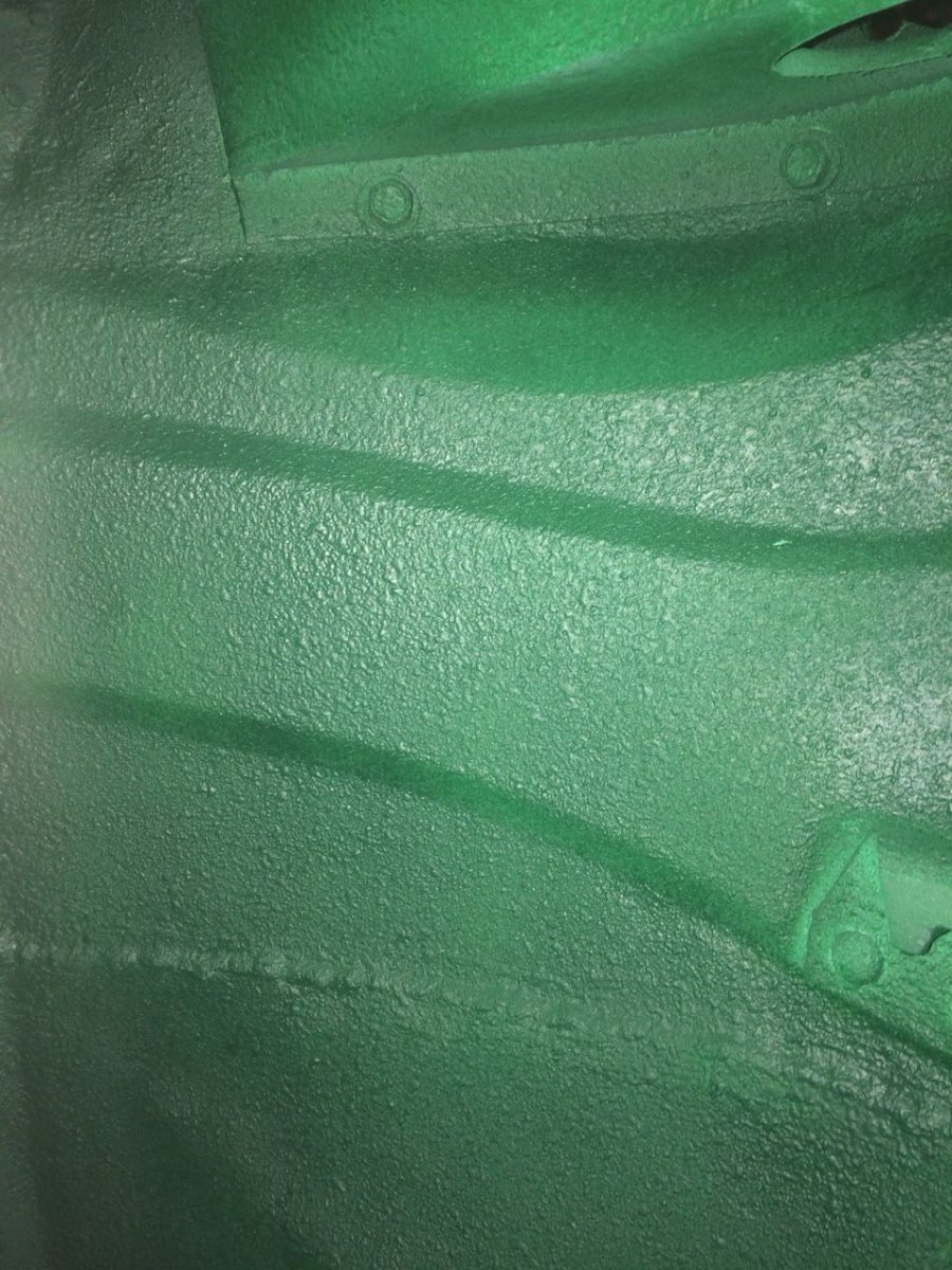

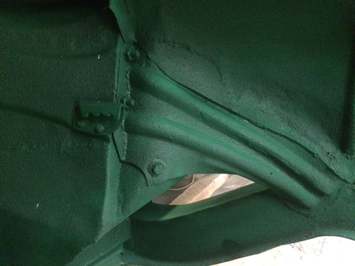

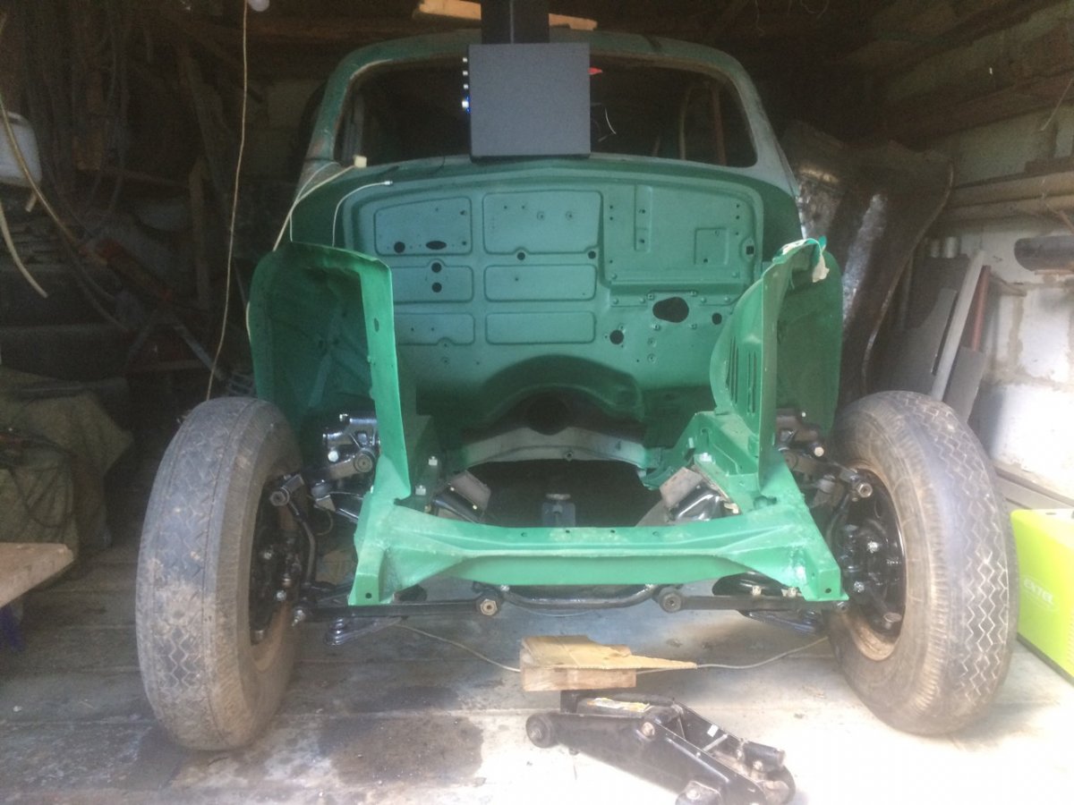

Вчера я понял, что руки у меня всё же из нижепояса(....

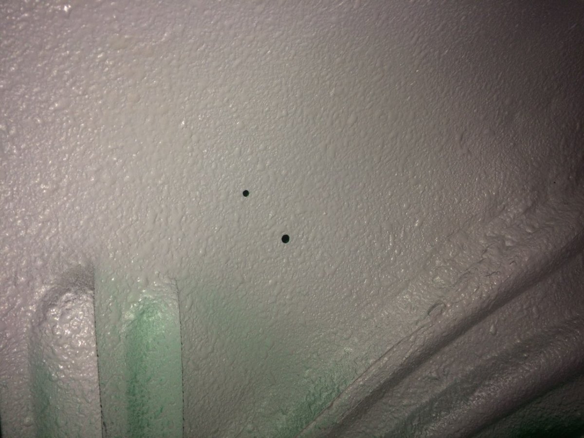

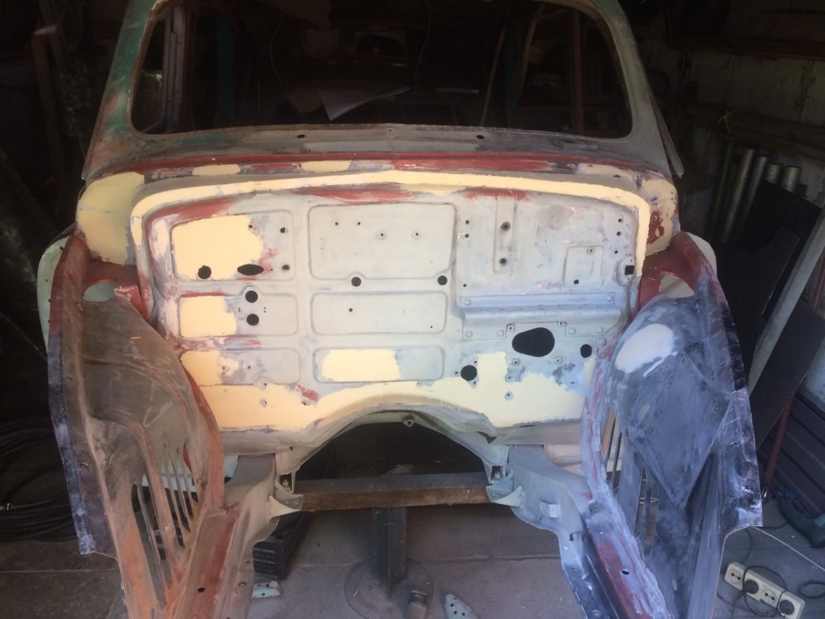

пол литра краски хватило только на 2/3 подкапотного пространства ((.. укрывать она вчера отказывалась напрочь ( а за пол литра было заплачено 20$
суть сего действа в том, что бы поставить переднюю подвеску и получить возможность передвижения ...но так как она новая красивая ) будет ) красить подкапотку после установки совсем не интересно ... я вот понял, что нужно красить по мере сборки достаточно много кусков кузова, т.к. потом долезть пульвером между лонжероном и панелью для ног проблематично (... и качество укладки материала оставляет желать лучшего ....

А выглядит як металлик)))
9 228
9 924
это акрил матовый
надо корректировать ... сам цвет мне нравится .. и логика его тоже ... но вот как эта краска ложиться .. совсем не нравиться ((

это акрил матовый
Хорошечно получилось!
Вобще у акрила должен быть хороший крой.
Здесь видно на фото светится серый грунт.
Может они спутали и налили базу БЦ?
9 228
9 924
да не.... не должен ... я с человеком давно работаю, он мне только пол литра сделал, сказал больше компонентов нет ... может сильно разбавил он
оказывается матовый акрил стоит в 1.5 раза дороже ((....
сегодня спросил на конторе ... те сказали что у них обычный акрил стоит 10 рублей , мат 15 рублей ... против 8 рублей, что платил я ...
но то что они мне намешают такой же - это 90 % ... я у них на БМВ базу брал ... так она тоже плохо крыла ... хз почему ...
а у знакомого базу брал - со второго раза закрывала всё ....
короче не знаю я ((((
пока списываю на рукожопство своё )
9 228
9 924
я этим акрилом хочу только подкапотку покрасить ... вот не хочу глянец ... не знаю почему ...возможно это и не правильное решение
весь кузов будет база + лак
4 258
9 257
У любой базы крой плохой!по сути это просто пигмент.
Поэтому мастера стараются делать прокладку с немного дешевой базой.
Под красный цвет допустим идёт светло коричневая или апельсиновая база прокладка.Тогда кроет с первого слоя и получается насыщеный цвет!
Если красить на грунт,тогда окрашиваемая поверхность должна быть без проторстостей до метала или шпаклёвки,все протертости вылезут наружу!
И 10л базы нехватит на одну дверь.

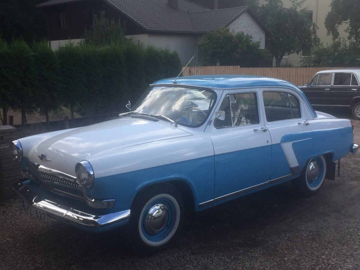

Вчера познакомился с нашим одноклубником валдимар
Очень рад знакомству ! Победа будет жить и в Литве! Смотрел я на его машину и понимал на сколько тщательно человек подходит к восстановлению.
Фото к сожалению нет (, но есть фото другой его машины

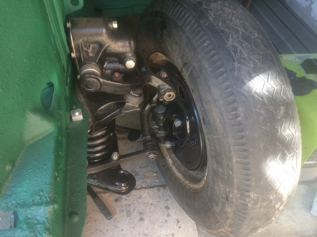

Никто не заметил косяк.... я его тоже заметил, когда второе колесо собирать начал ))) благо вовремя опомнился))

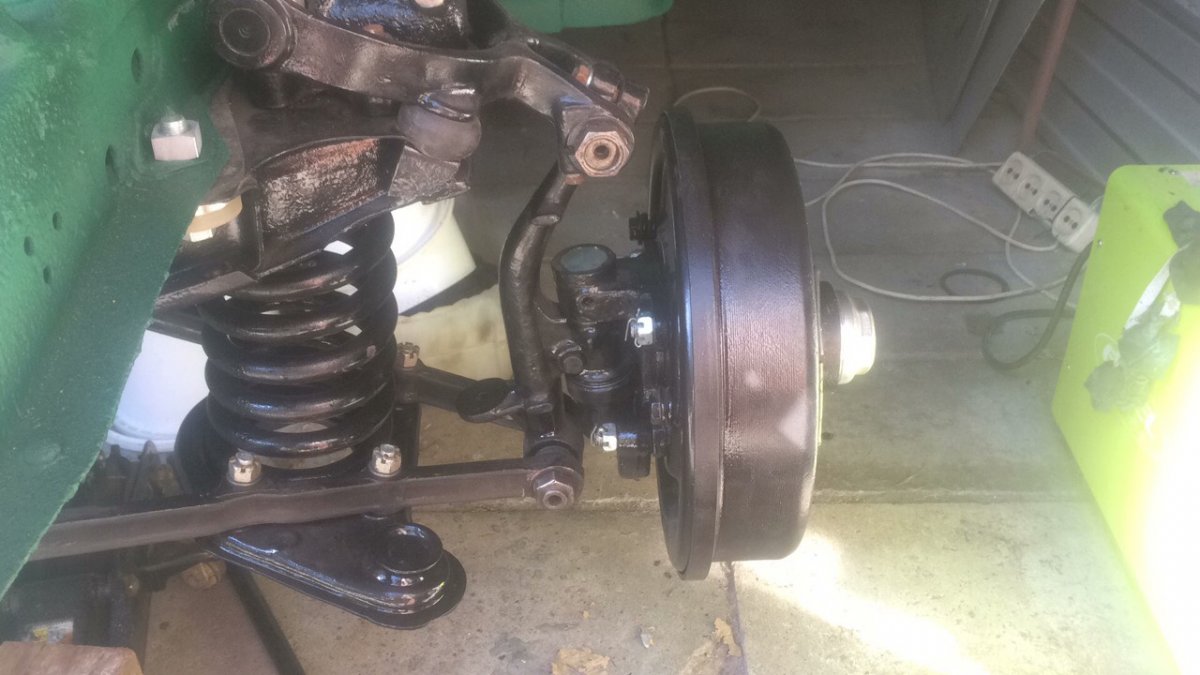

теперь у неё 4 колеса ) и она начинает быть похожа на машину )
правда с развалом беда-беда огорчение ... но покамотора не будет ... радикальных мер принимать не буду
4 791
9 123
Дима ! А есть мысли по лечению проблемы с развалом ? У меня тоже. Не так ярковыраженно но эксцентриков наверное не хватит
