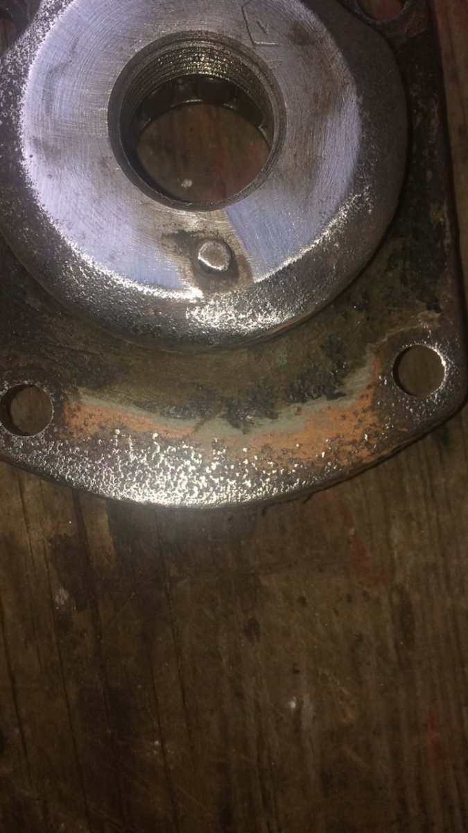

труба, как и редуктор, были покрыты изначально ....или кем-то вноль зачищены и покрыты оранжевым грунтом, поверх оного была черная краска ....
дело в том, что на редукторе были конкретные подтеки краски ..., что наводит на мысли о ручном способе нанесения )
а да .. на редукторе была и бежевая краска ... но с такими же поддетками

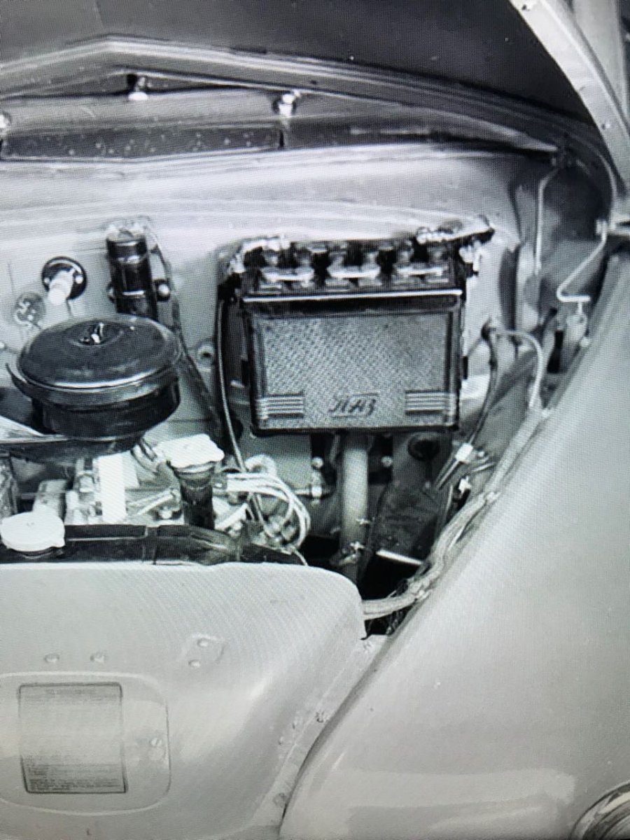

редуктор черный, труба в цвет кузова, подкапотное того же цвета, что и кузов. Зеленый и беж это вырвиглаз какой-то))
