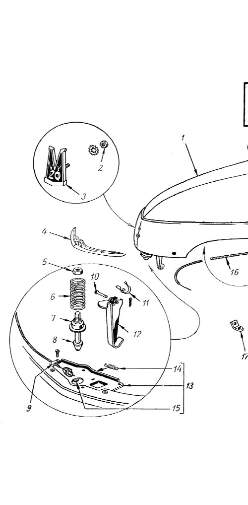

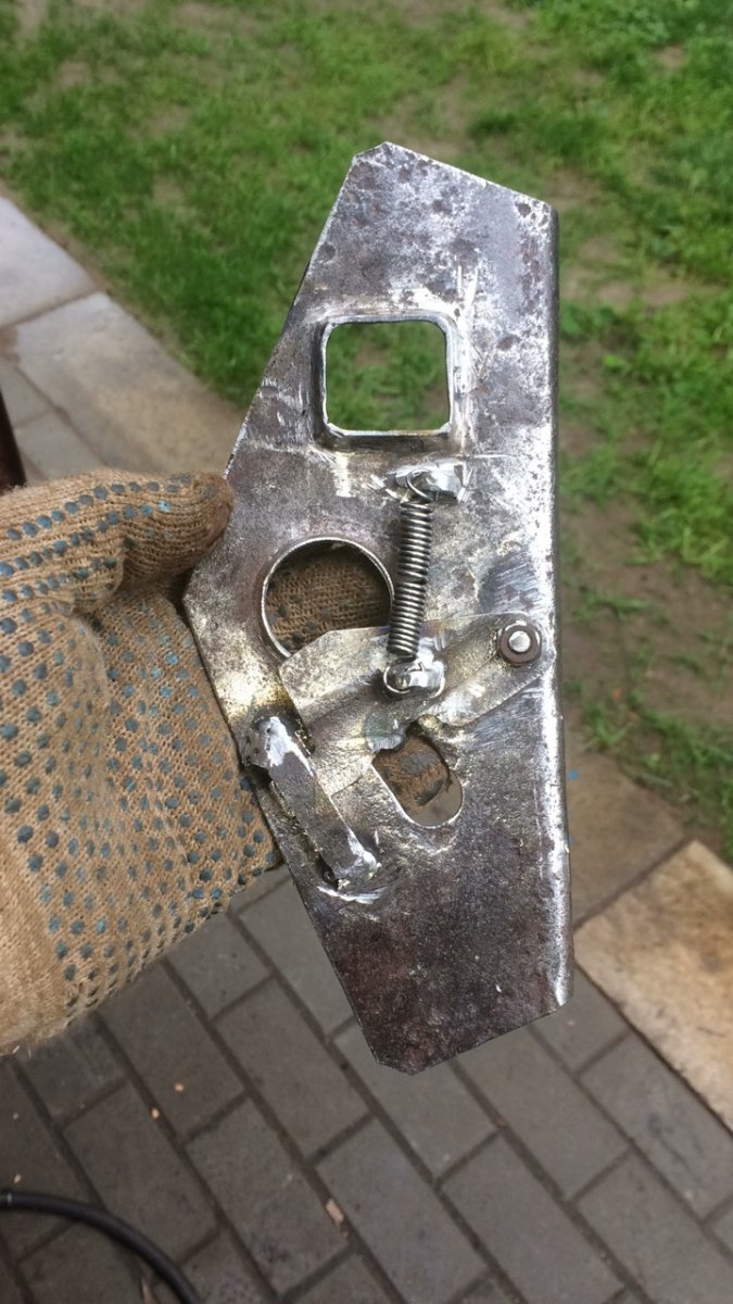

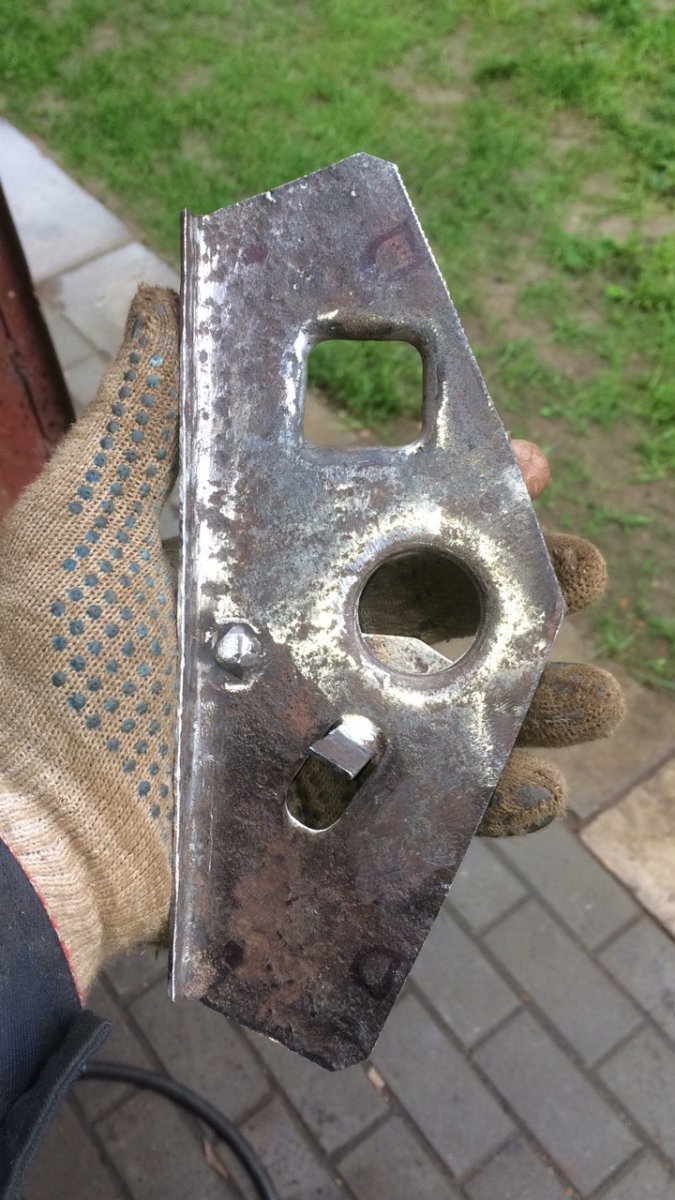

что-то я потерял .. или небыло ее ... пластины в которую капот защелкивается ...
дайте фото как она выглядит пожалуйста...
может я смогу ее сделать ...
9 271
10 204
такое у меня есть ) .. но на этом рисунке не понятно как должно быть (((
4 476
6 918

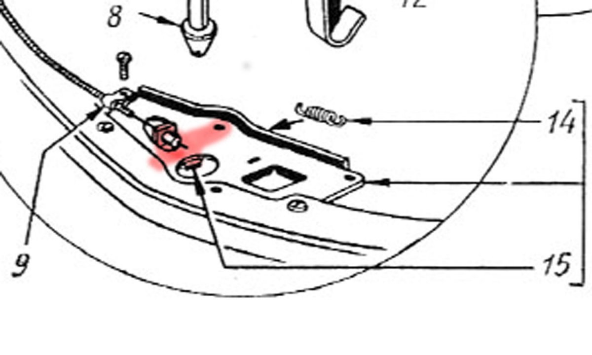

Пластина с загибом под тросик, у меня еще выпуск вперед типа плоского флажка
15 защелкивает 8.
14 держит красную пластинку

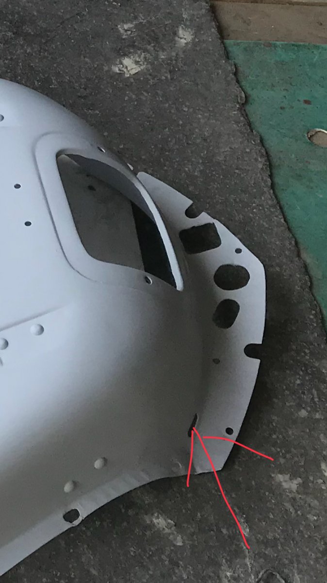

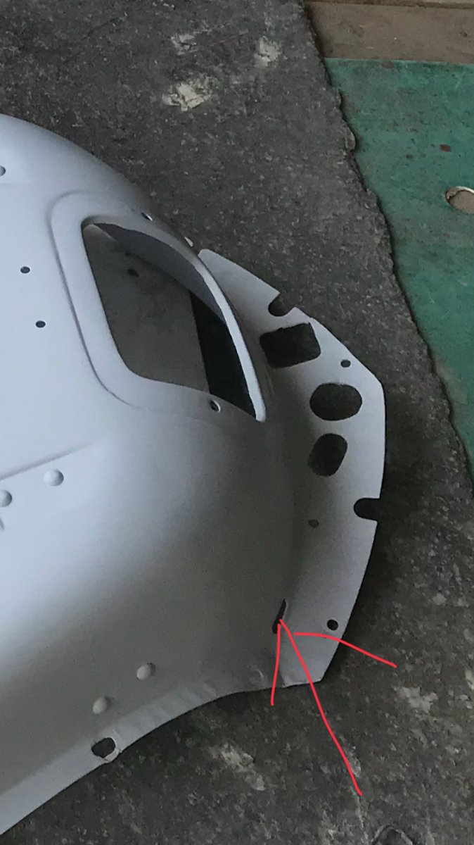

9 271
10 204

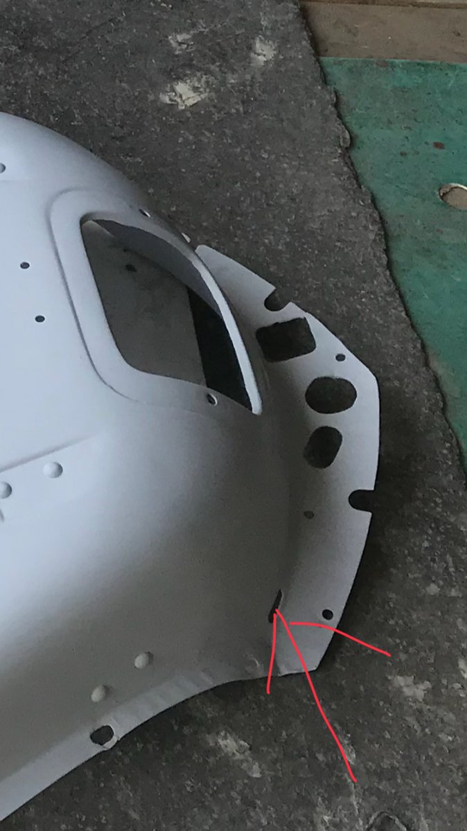

всё прячется под череп???
или трос снаружи... у меня в черепе есть какое-то отверстие ... не пойму, для колхоза очень аккуратное ))
4 476
6 918
Эсли ты про это овальное, то это проход троса
9 271
10 204
это...

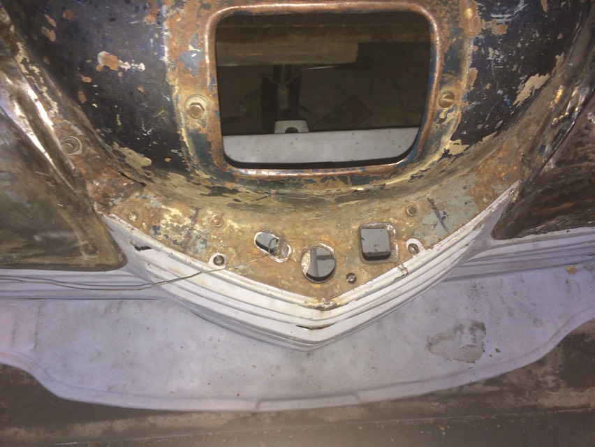

а как трос фиксируется? за черепом или на нем?
4 476
6 918
9 271
10 204
Похожа на вот эту??

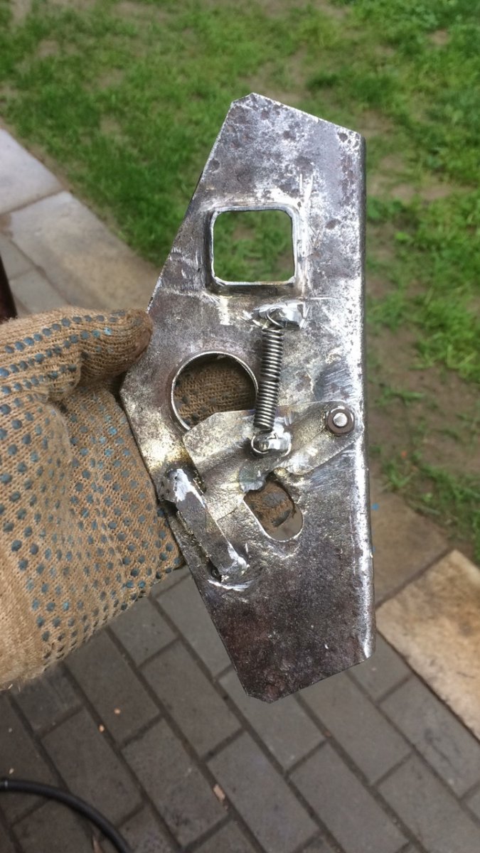

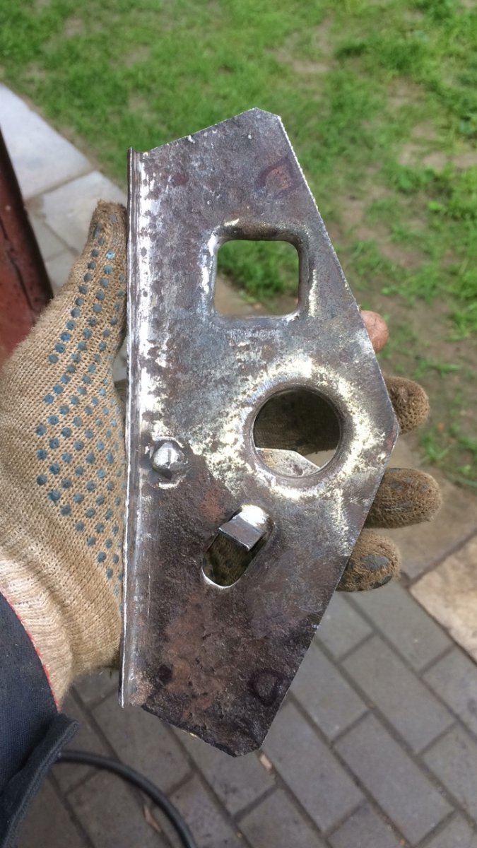

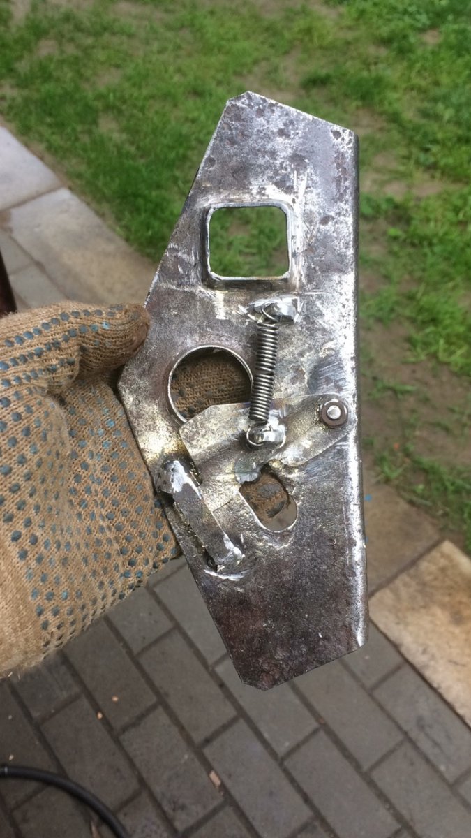

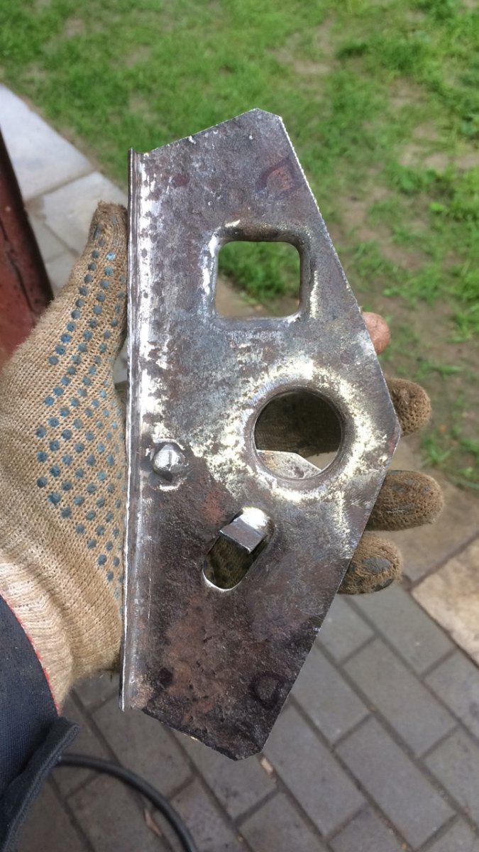

вот такой черновой итог )
капот закрывается и открывается )) правда пока куском проволоки))...но четко
0-02-04-a978ed7df8fc26939df9d597c15cf5cce1d2451b530a63562ee1a1991b2d66b4_1052bf3c.jpg
Видимо совсем ранний замок, первое впечатление самопал
9 271
10 204
так и есть ) я его сам сварганил сегодня....делать было нечего, а из металла только кусок старой щеки... (она хоть 2 мм была)
надо собирать морду, без замка никуда...
а моего наверное небыло, т.к. 2х дневные поиски не принесли результатов
Реакции: Сергей37
