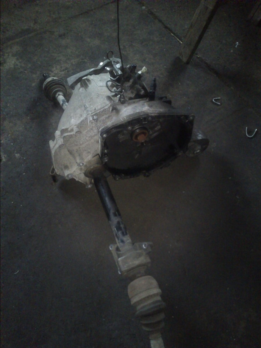

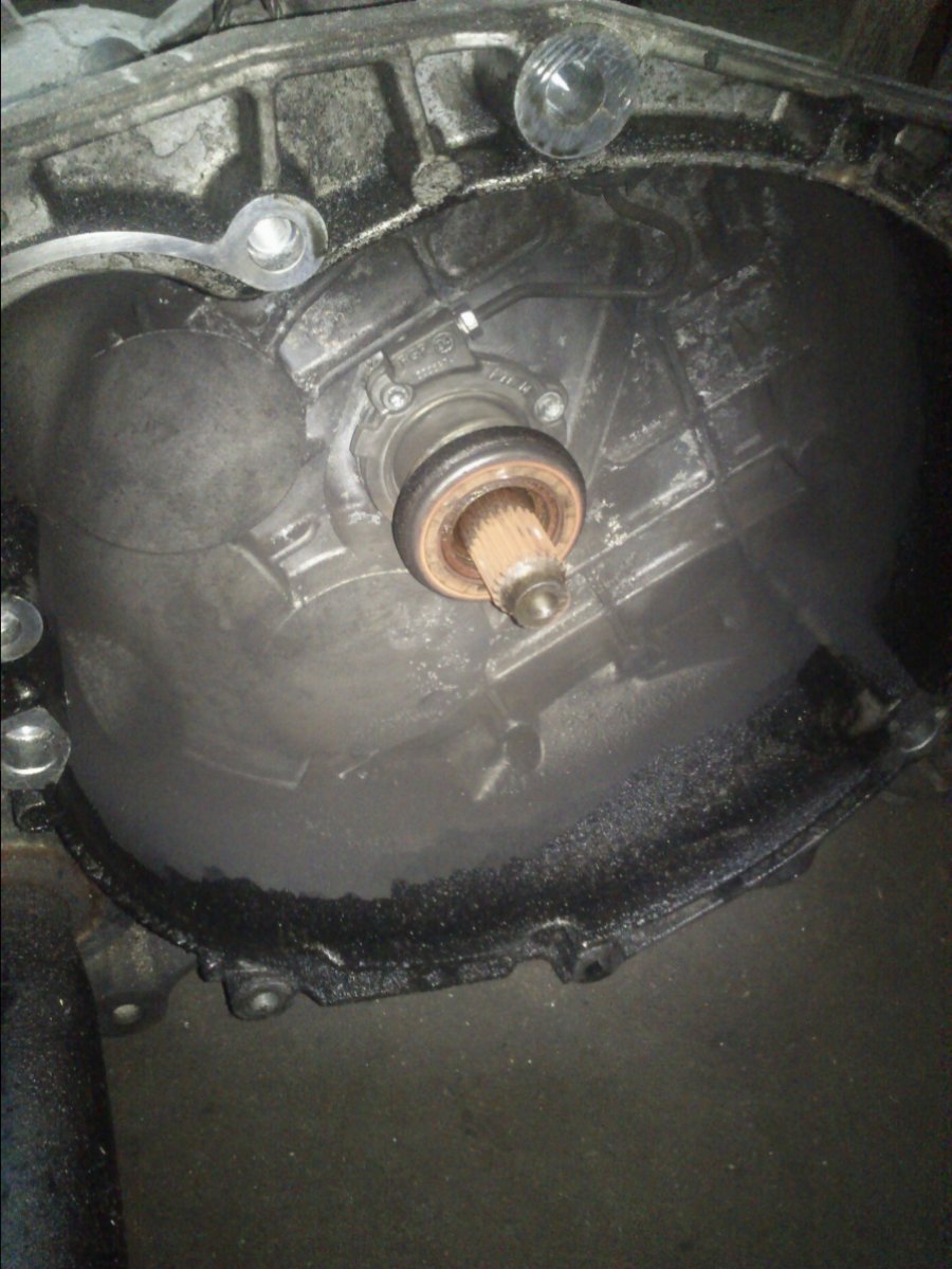

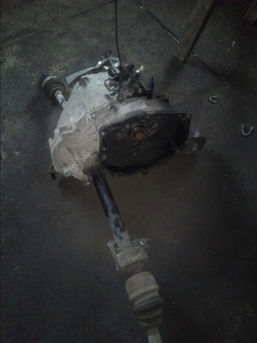

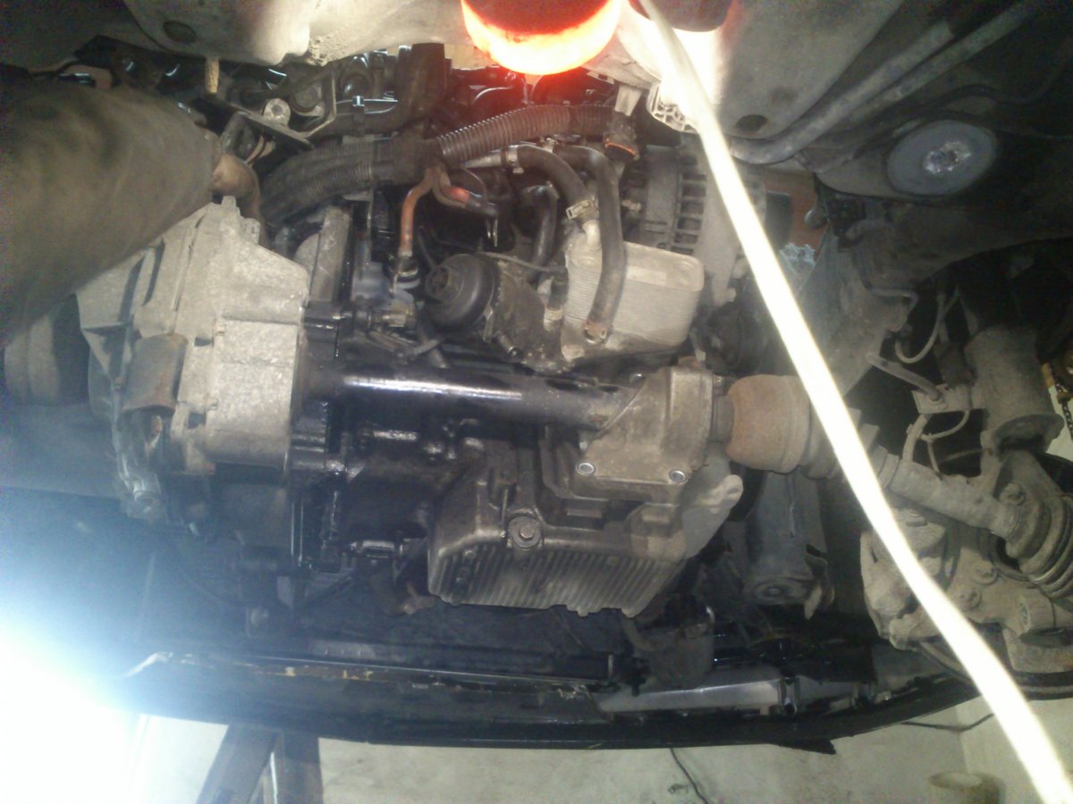

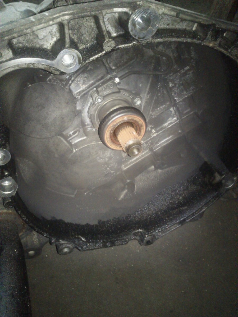

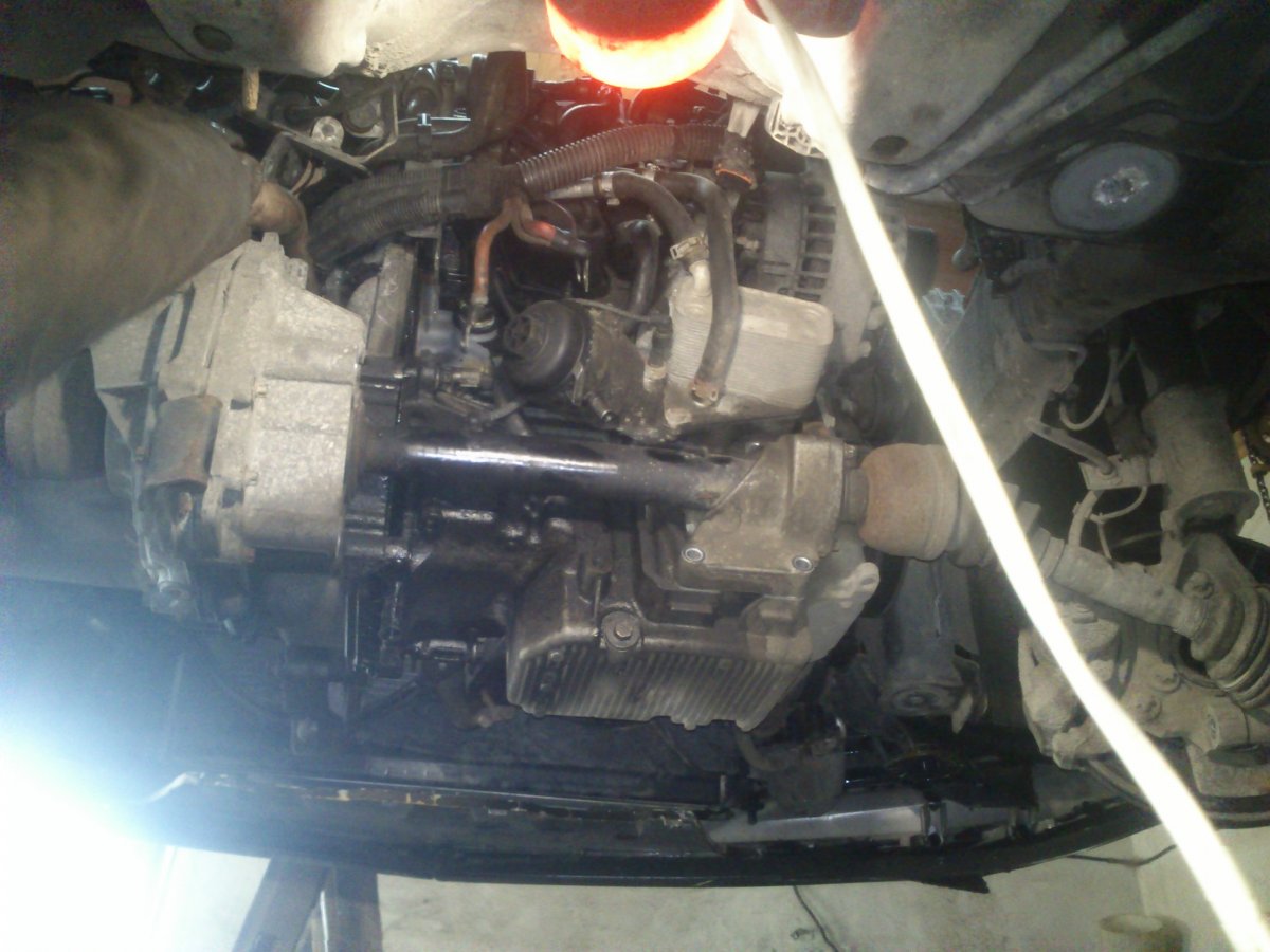

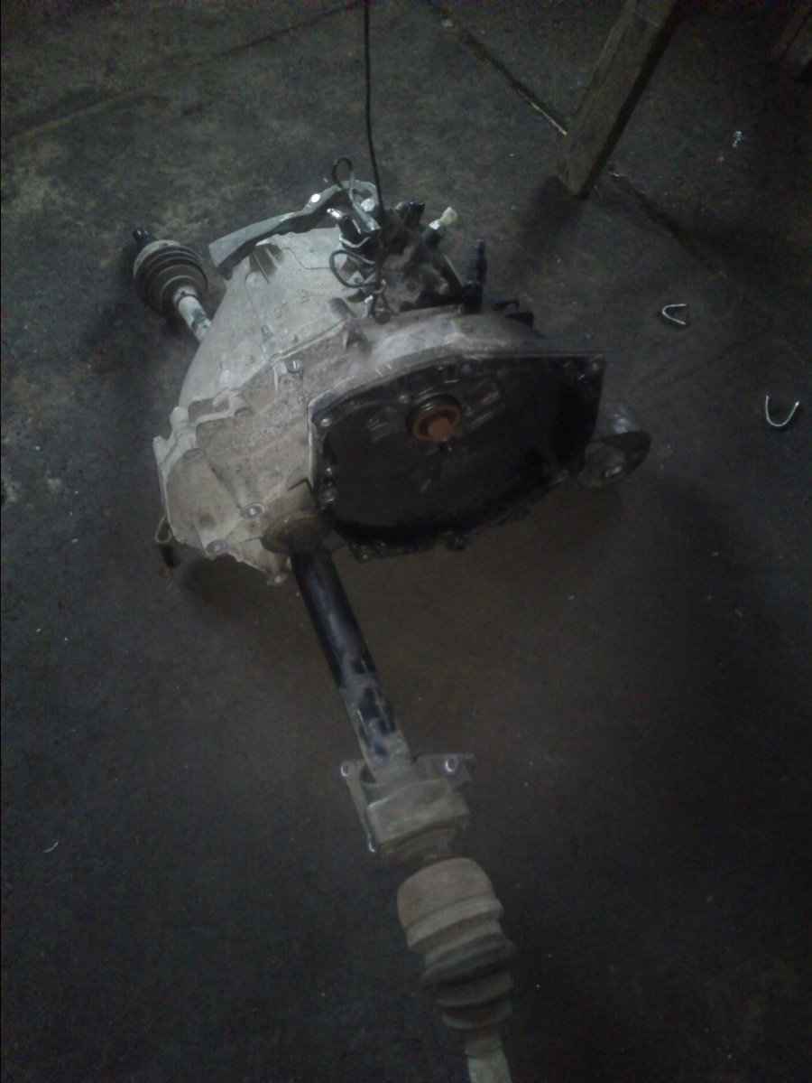

время идет...и авто ломается(...пришлось пилить за 350км на ремонт...
16 358
10 926
Что сломалось кпп?
9 262
10 143
впускной коллектор и задний сальник коленвала
9 262
10 143
)))... к брату)

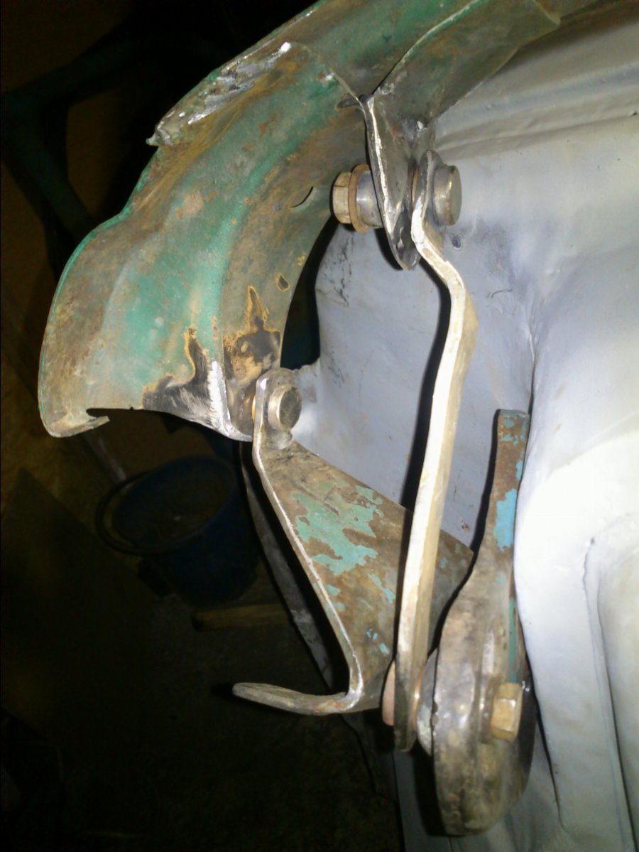

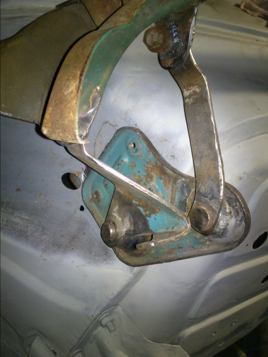

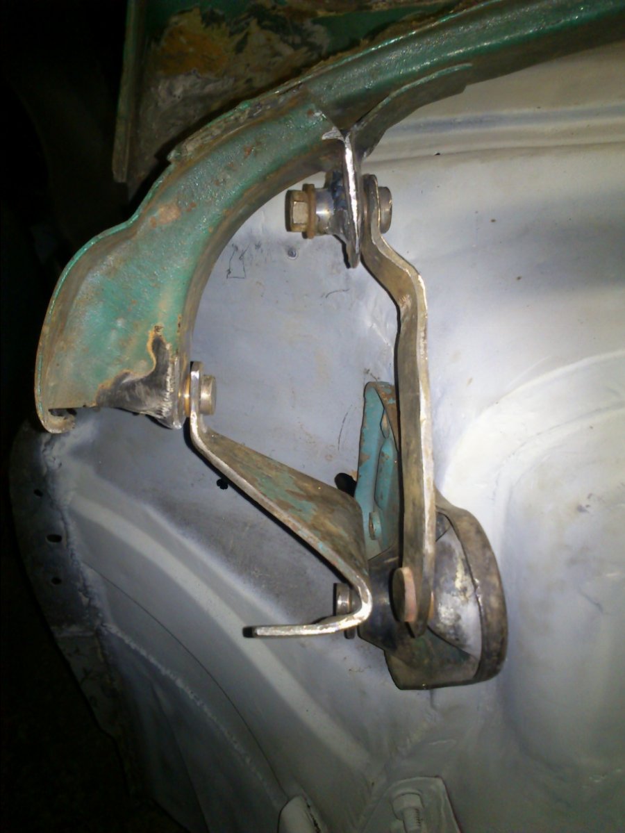

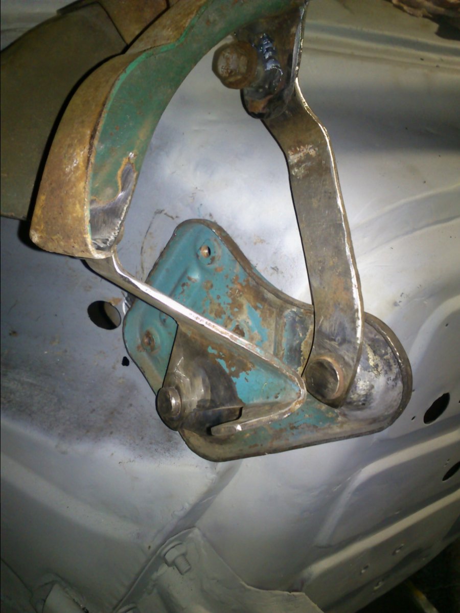

колхожу петли капота, может так будут лучше служить

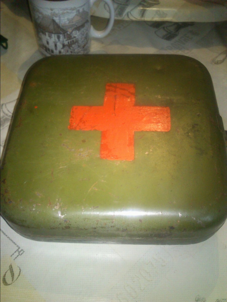

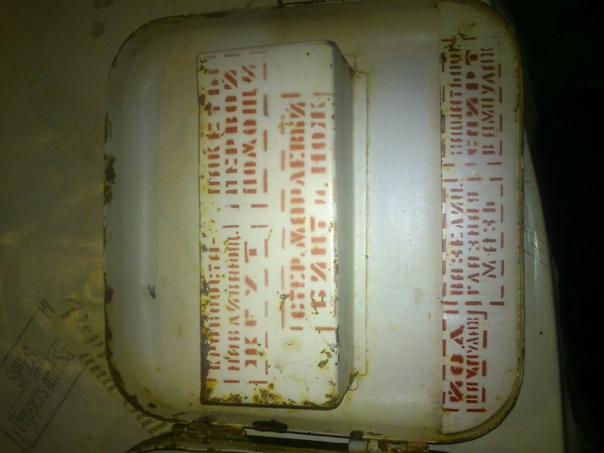

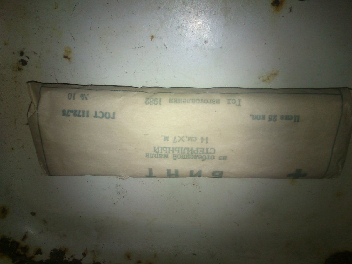

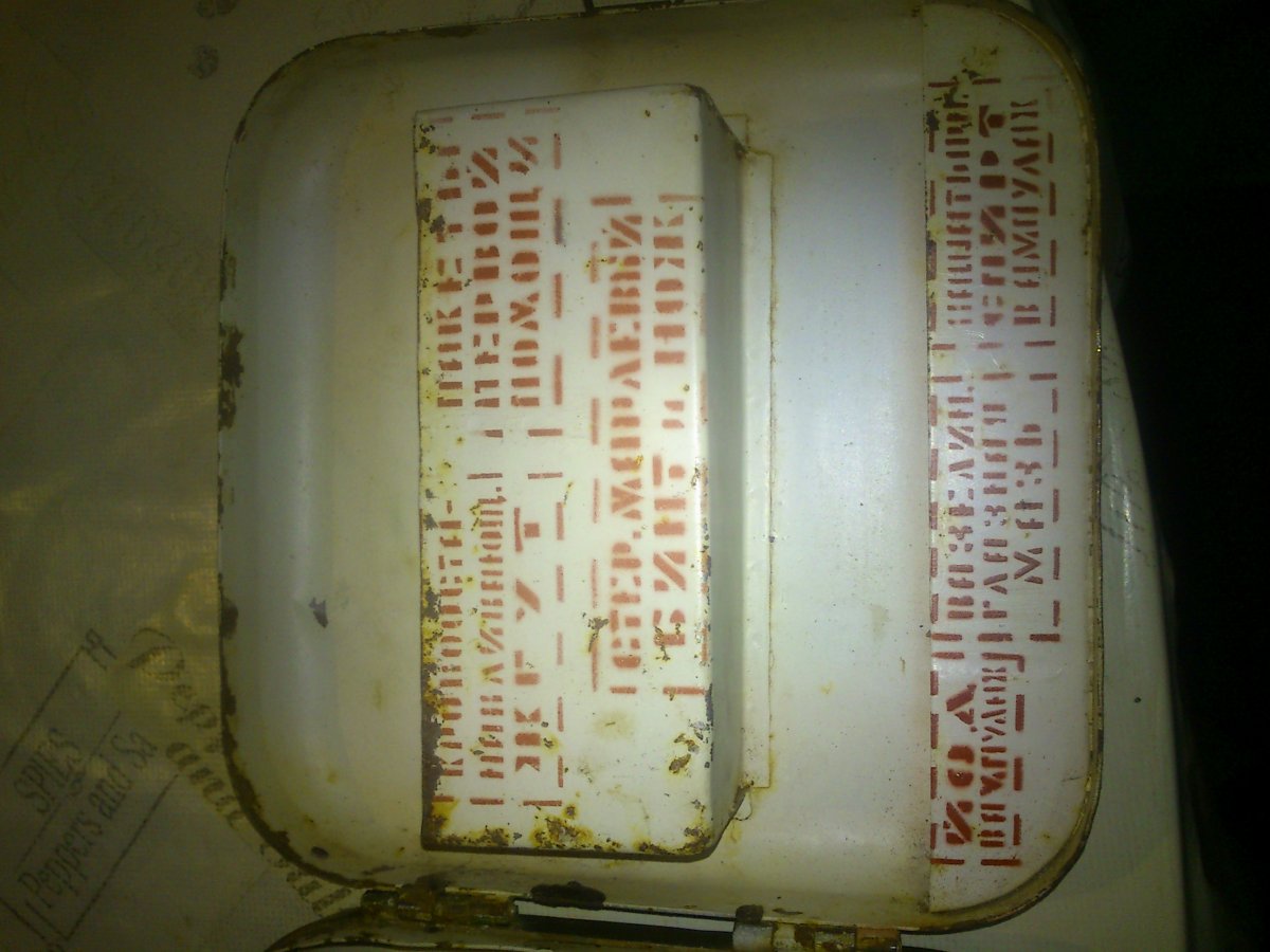

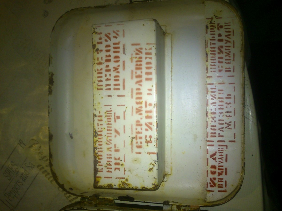

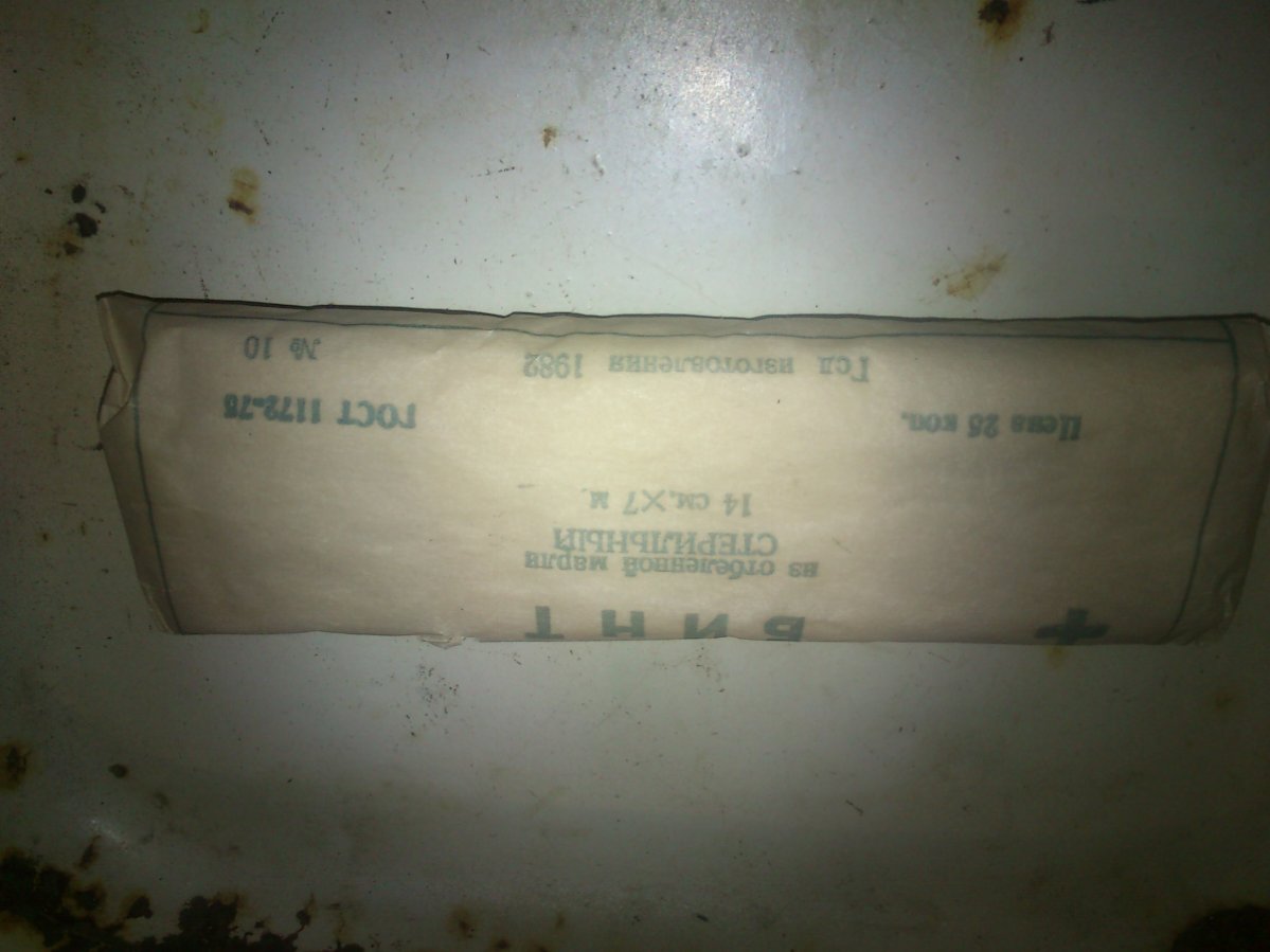

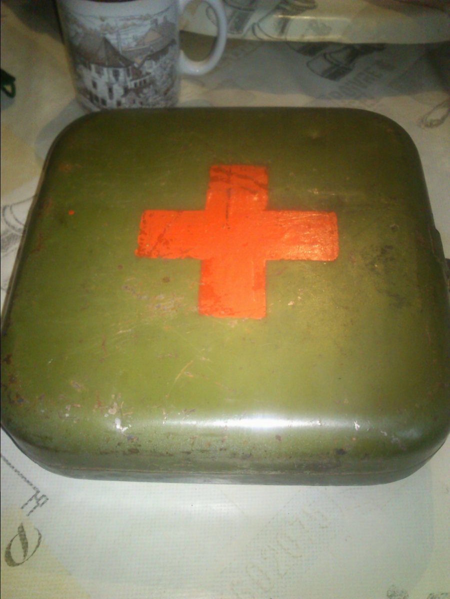

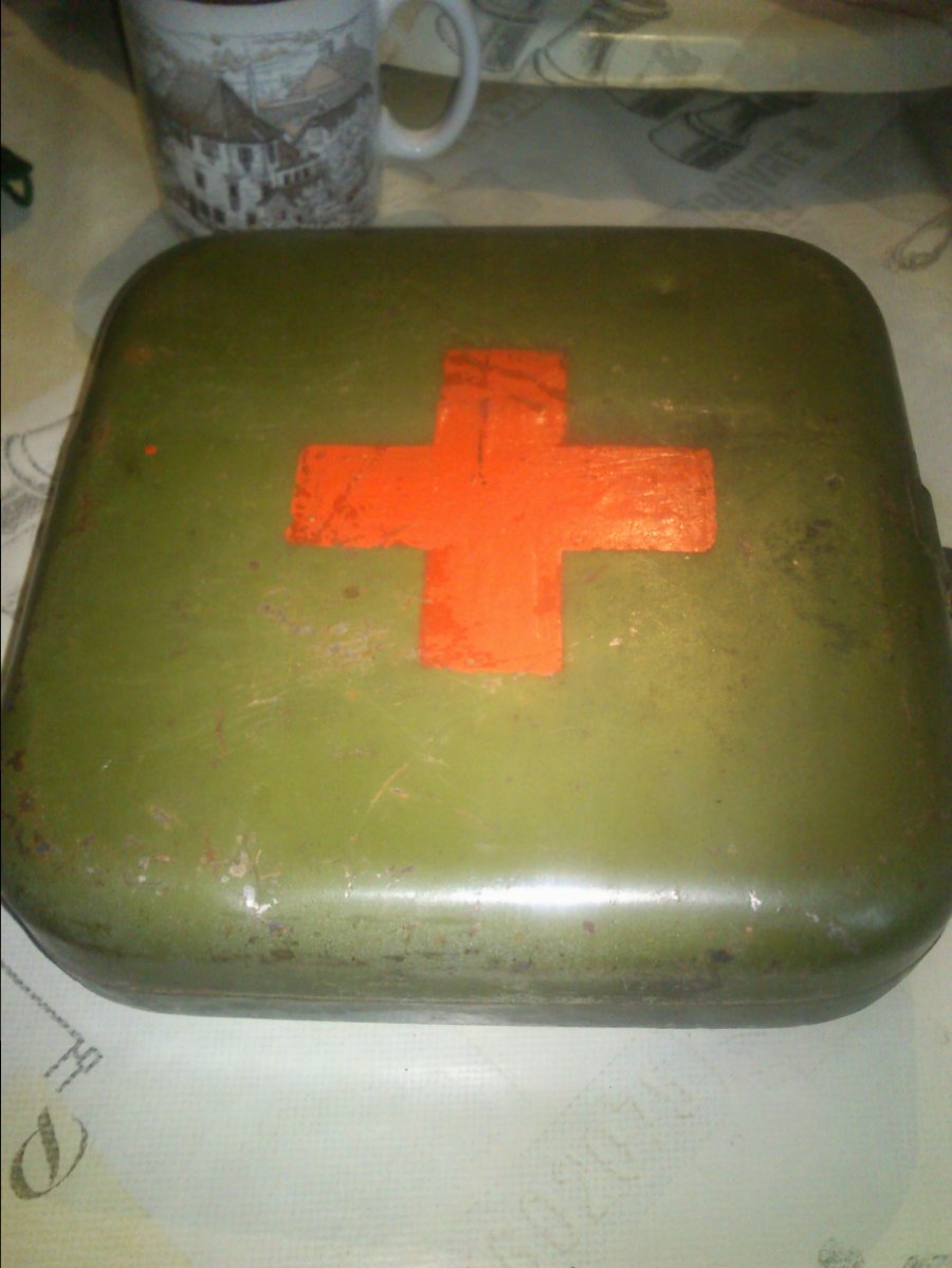

попалась еще вот такая аптечка, будет время отремонтирую:)DSC_1801.jpgDSC_1800.jpgDSC_1799.jpg

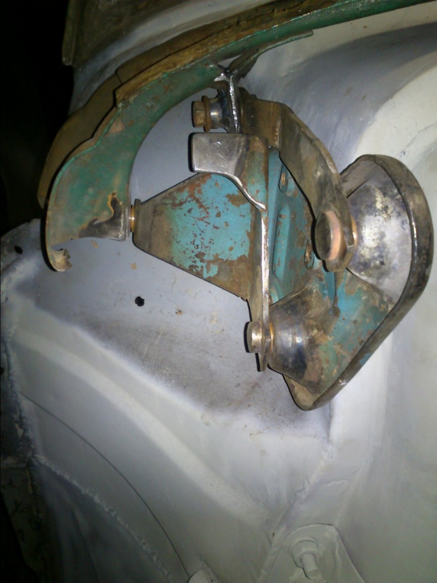

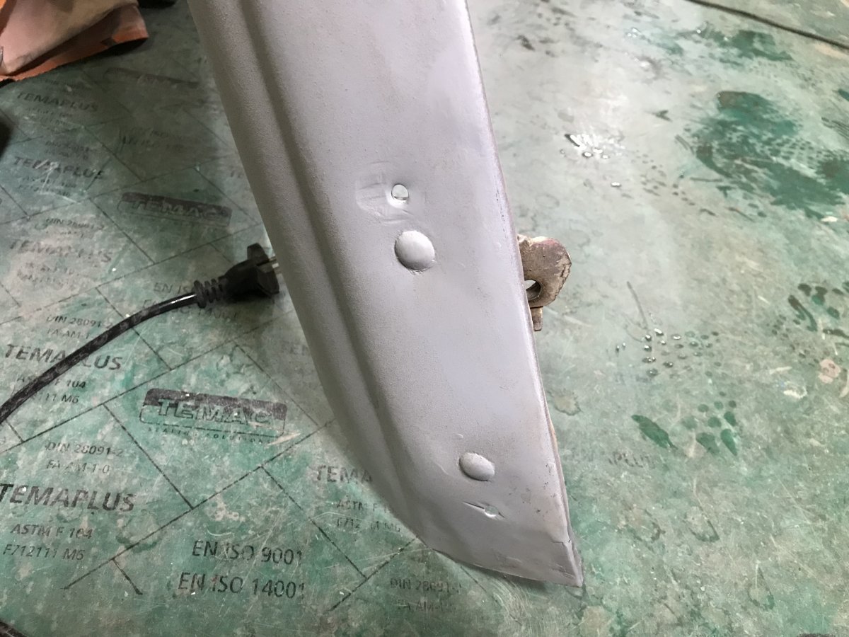

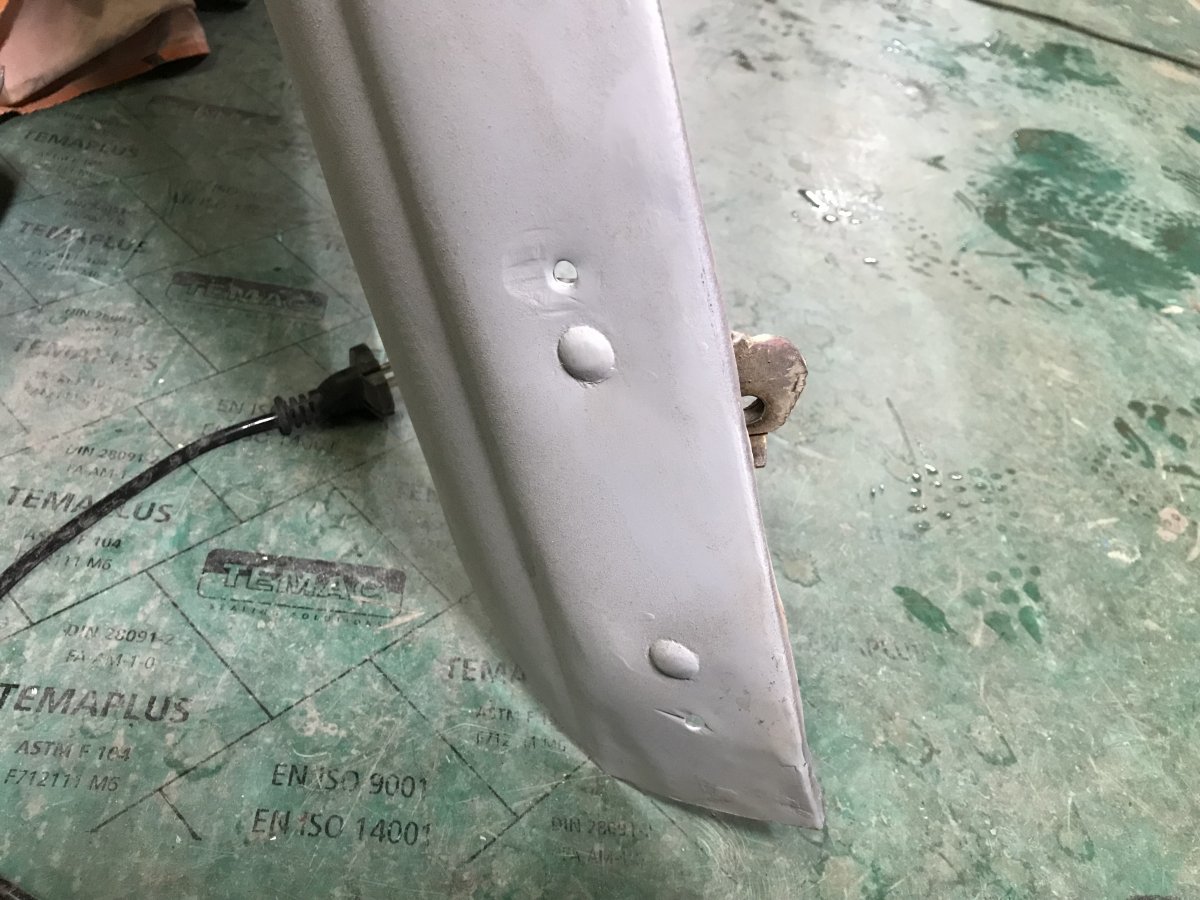

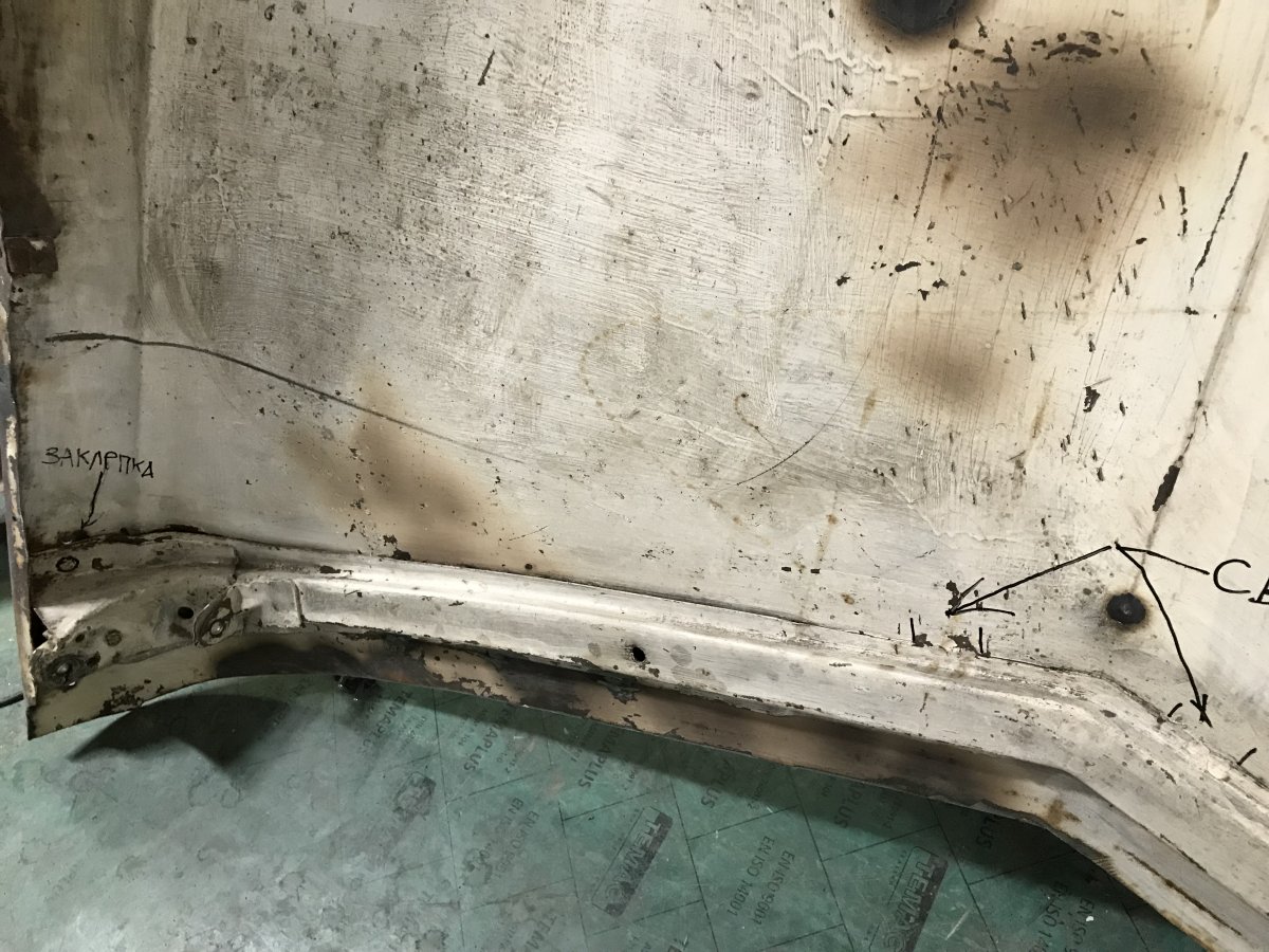

ВОПРОС!
У капота есть усилитель... к нему ещё петли прикручиваются....
как он с самим капотом срощен?
по центру есть остатки сварки ...далее была чудесная смола + картон (я так понял как гермет сегодняшний )...
а вот как по краям (возле табличек ПОБЕДА) он крепиться??? приваривается или как???
9 262
10 143
Там по моему две заклепки, а по середине капота, точечная сварка.
с серединой согласен
и про заклепки слышал... но точно не уверен...
у меня болты стояли
если привариться... это совсем хреново ? или с пивом пойдет??
9 262
10 143
Правый верхний угол фото ... вот это сочленение ... как его правильно сделать?
9 931
33 967
У меня в закромах лежит польский капот.На Варшаве усилитель приварен к капоту по краям в оригинале.Не бойся,все будет хорошо.
Реакции: Зубр
9 262
10 143
спасибо!
я пока лелею надежду что резать мне капот не придется )

Правильно, не надо! Я в процессе подгонки , понял , что геометрия прилегания капота, очень зависит от правильной длинны упоров, которые работают совместно с петлями.

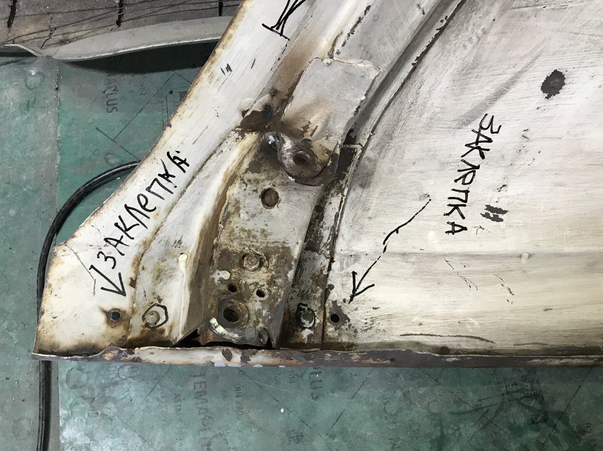

16 358
10 926

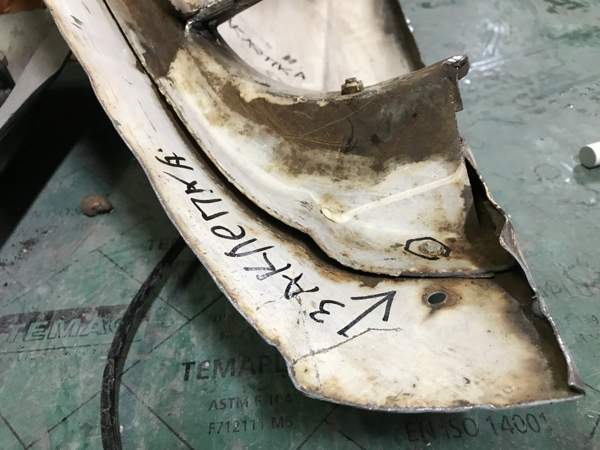

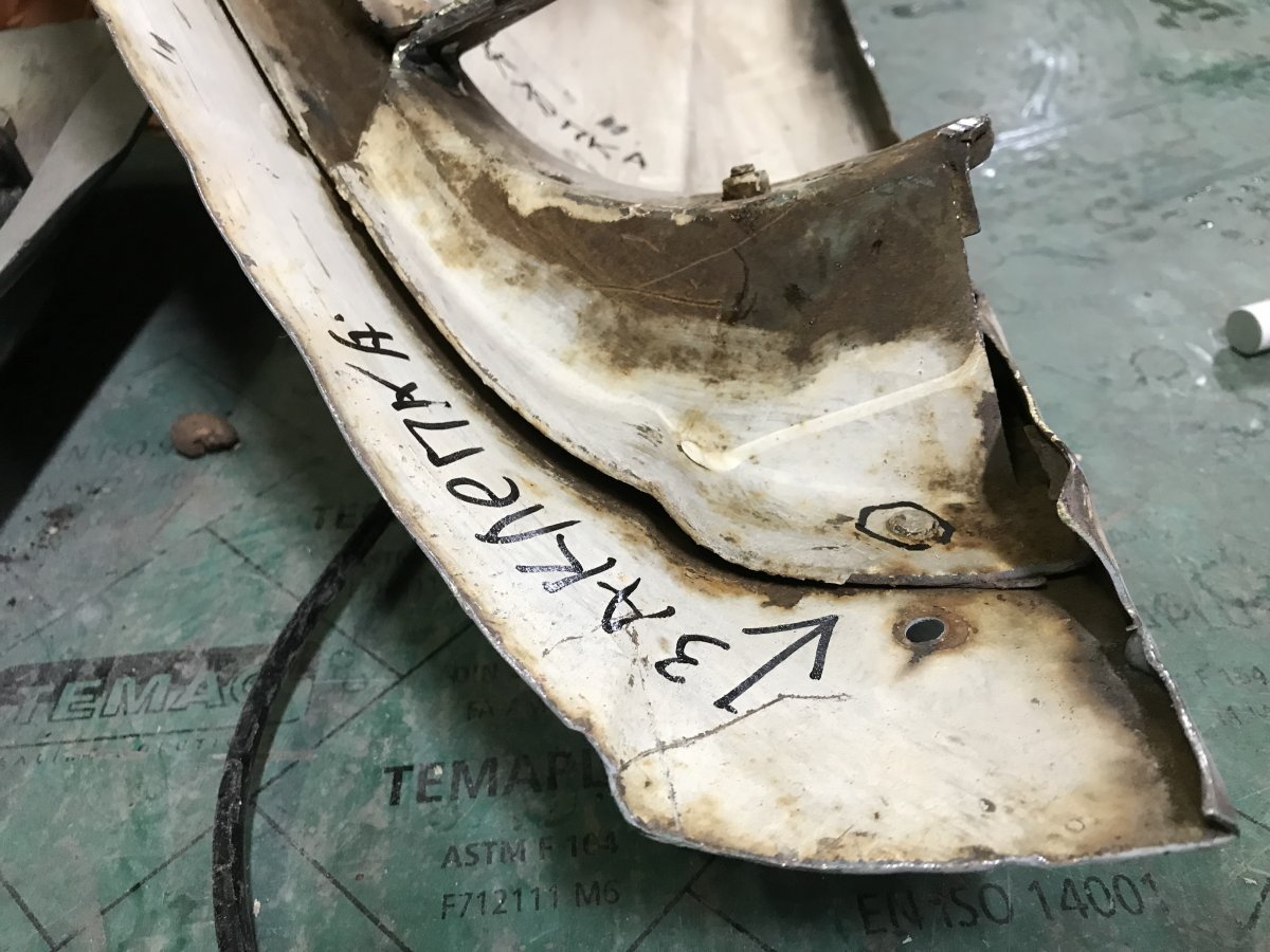

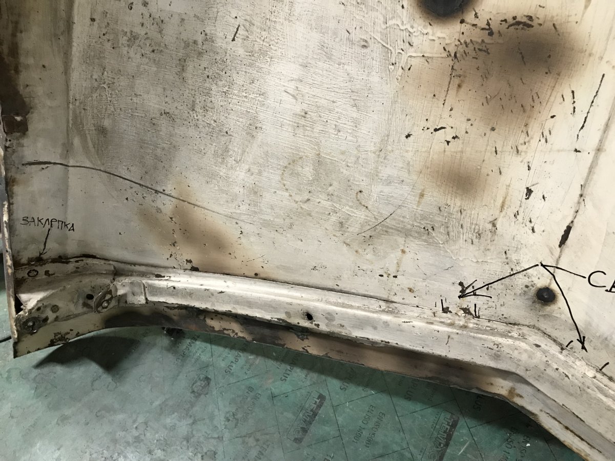

Посмотрел капот по краям по 2клепки в середине 2точки сварки.
Реакции: Yura_Sv и Зубр
4 441
6 772
Должно пригодится.

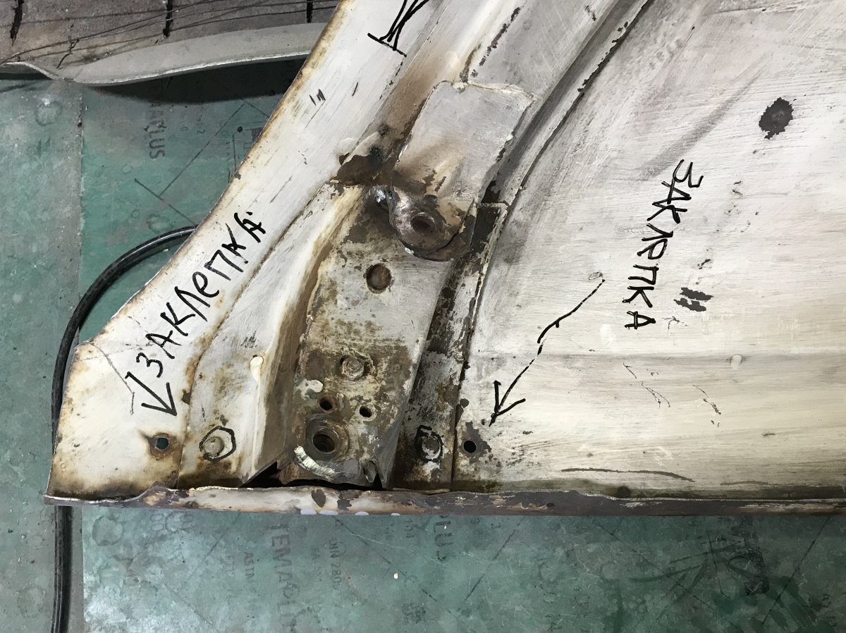

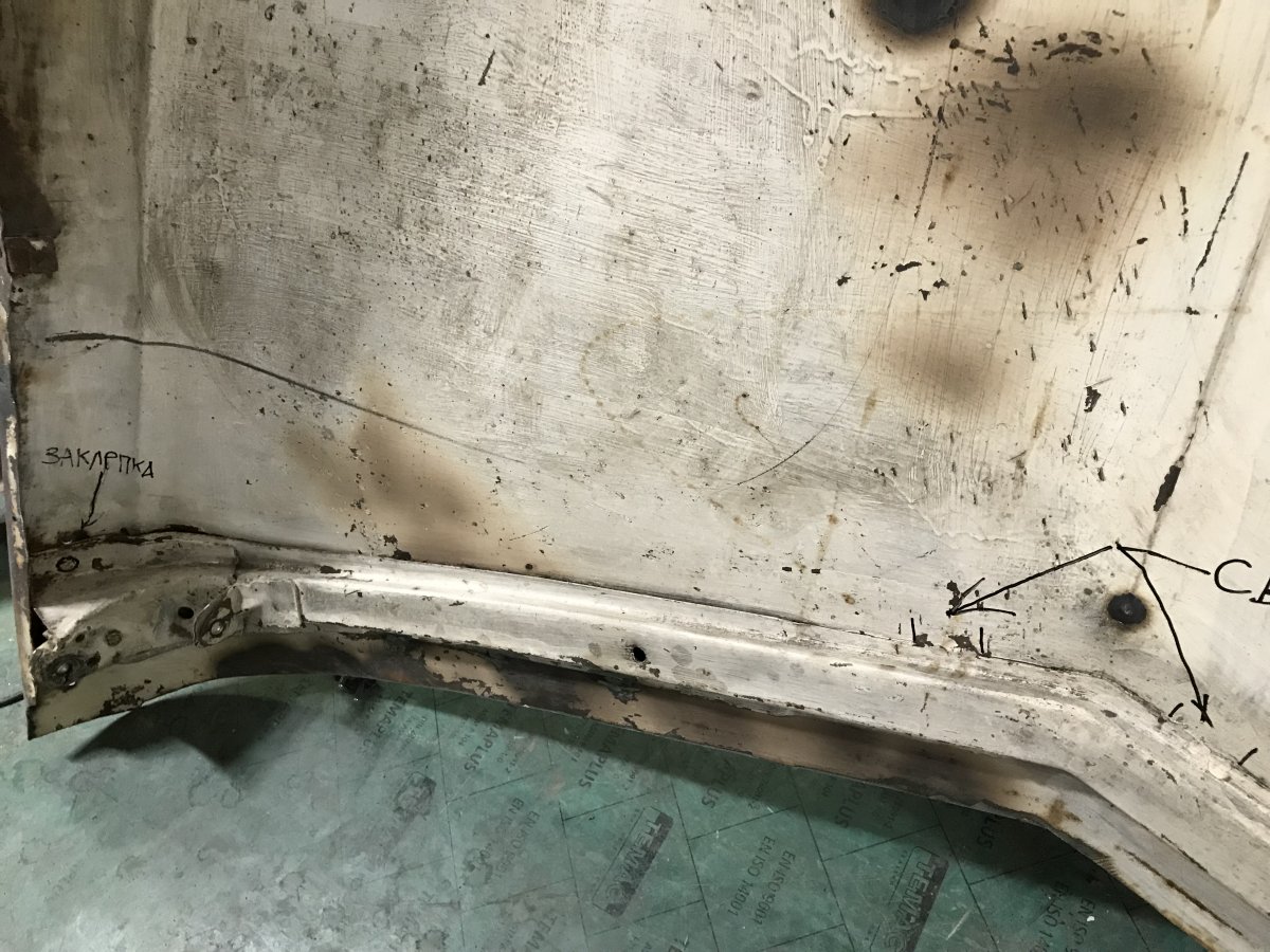

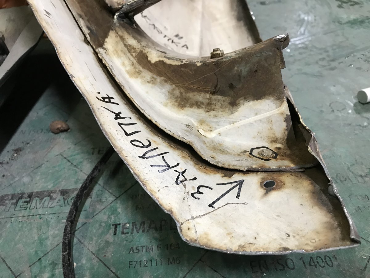

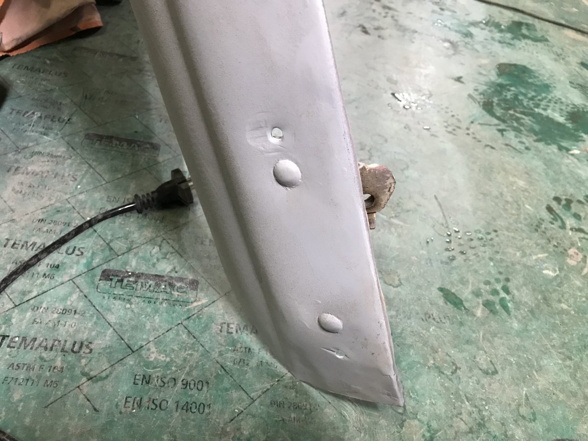

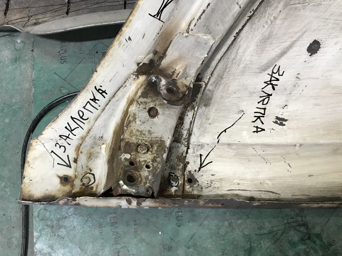

По краям клепки по 2шт., всего 4шт. Голова с наружи 15мм. Внутри 10мм.
Сварные швы, а вернее точки электроклепки по 3 шт. На 30мм. От центра капота тоже 30-40мм. Всего точек 12шт.
FB0AD59E-E381-4880-967B-086FFE4FAAD0.jpeg D7A9584E-FAE0-4A4A-B735-E7C34B640D55.jpeg E8C59853-B696-4E83-9B1F-95A50BF6871A.jpeg EBB25720-CB75-43C0-847C-8DA4310A4A59.jpeg
Реакции: Зубр
