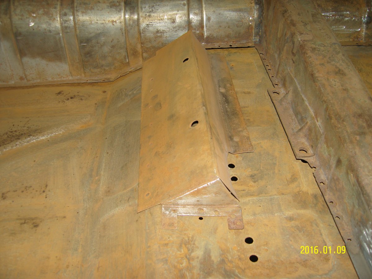

У кабриолета был усилитель через весь пол, а тут как будто бы нарисовано место под его приварку. Хотя может я ошибаюсь.
9 271
10 204
вот первая серия и упор ....

размеры бы или чертеж этого упора)
9 271
10 204
это не мое... у меня такого нет (((

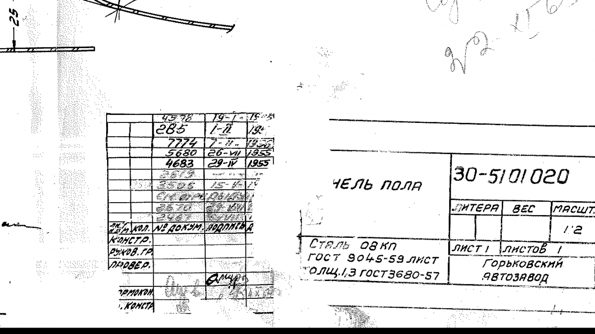

30 это наша цифра железа по каталогу, может у кабра тоже 30, нужно их мнение кабриолетчиков, но усилителя у нас нет. А так пол тот же, так что чертежу жизнь)))

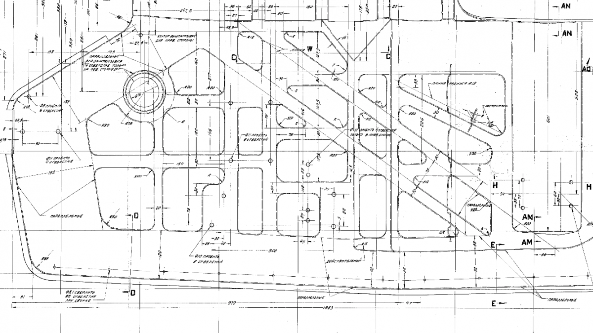

Нашел наш пол, но не в очень хорошем скане, наш номер чертежа 30-5100014
Выштамповки ребер жесткости немного отличаются рисунком.

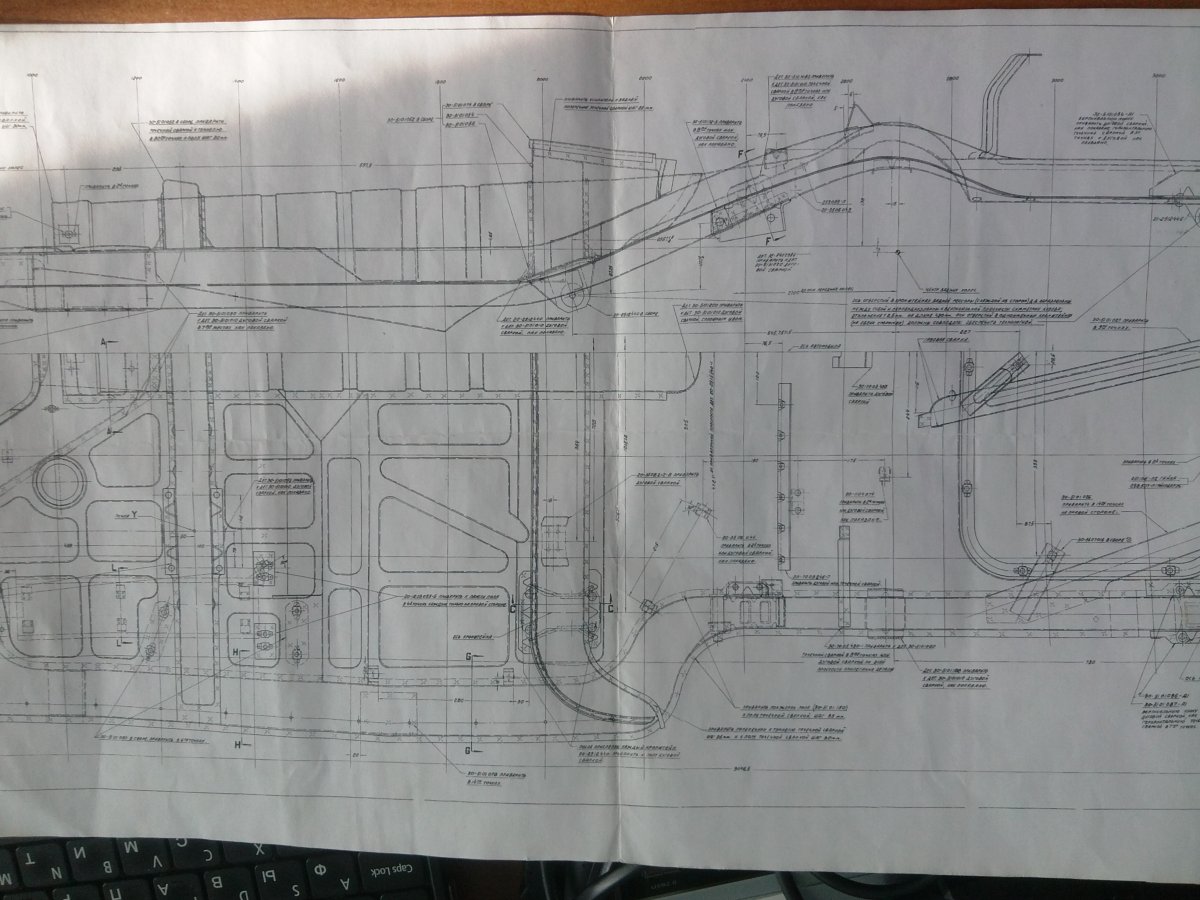

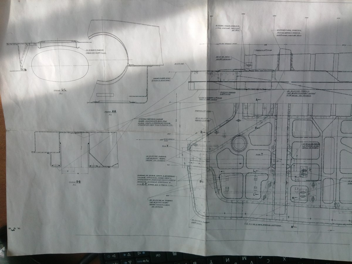

а можете продемонстрировать

0_e3238_1e465cbf_orig.jpg 0_e3243_6f05509c_orig.jpg 0_e3242_63ea9270_orig.jpg
